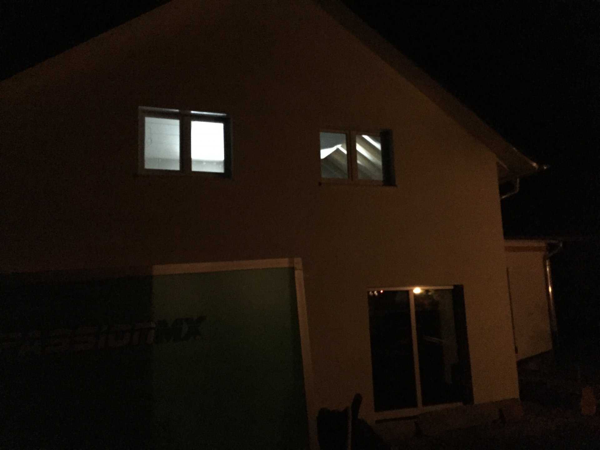

    00:13!
    Feierabend :)

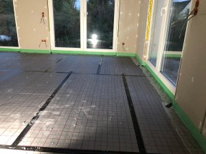

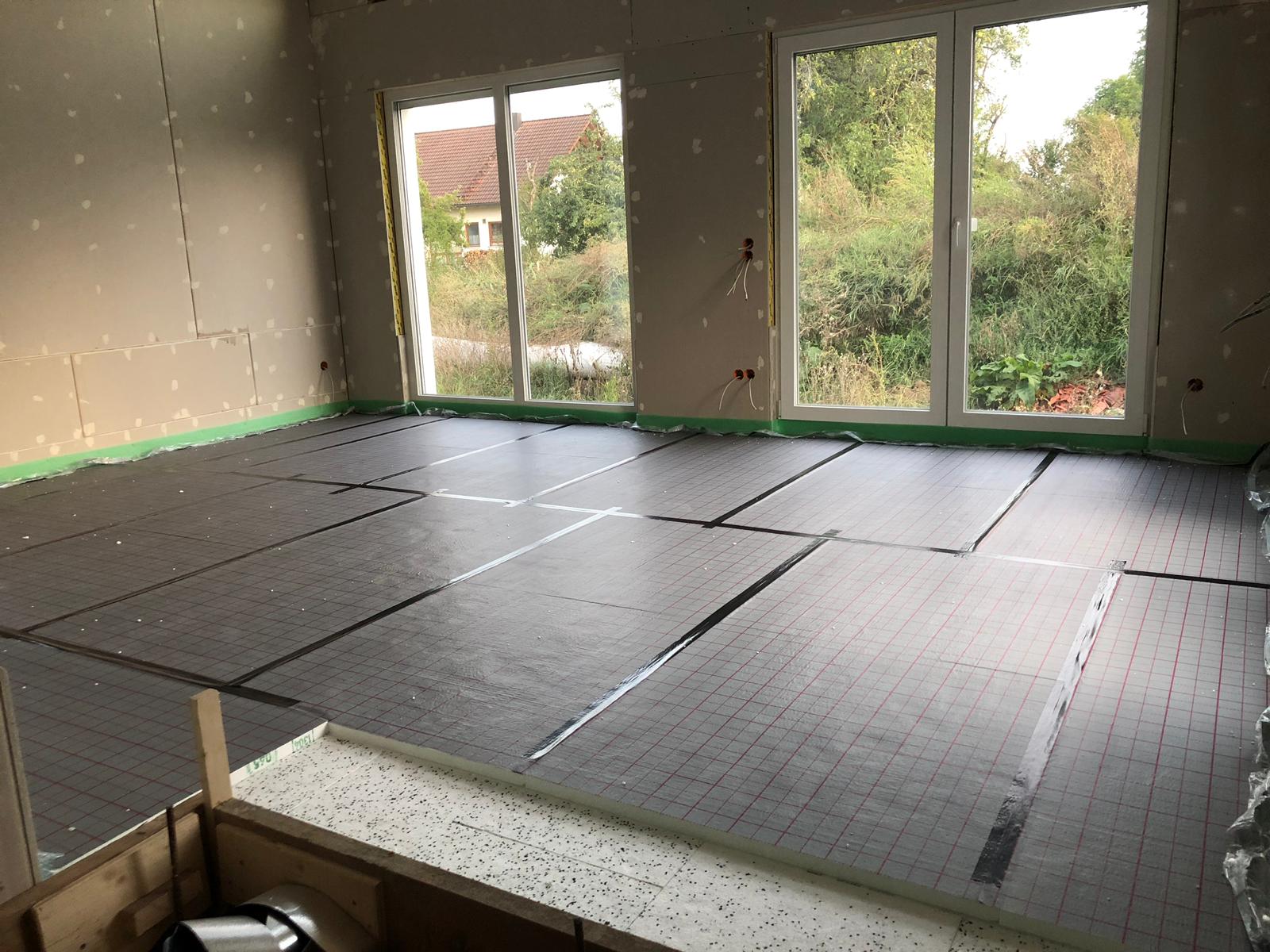

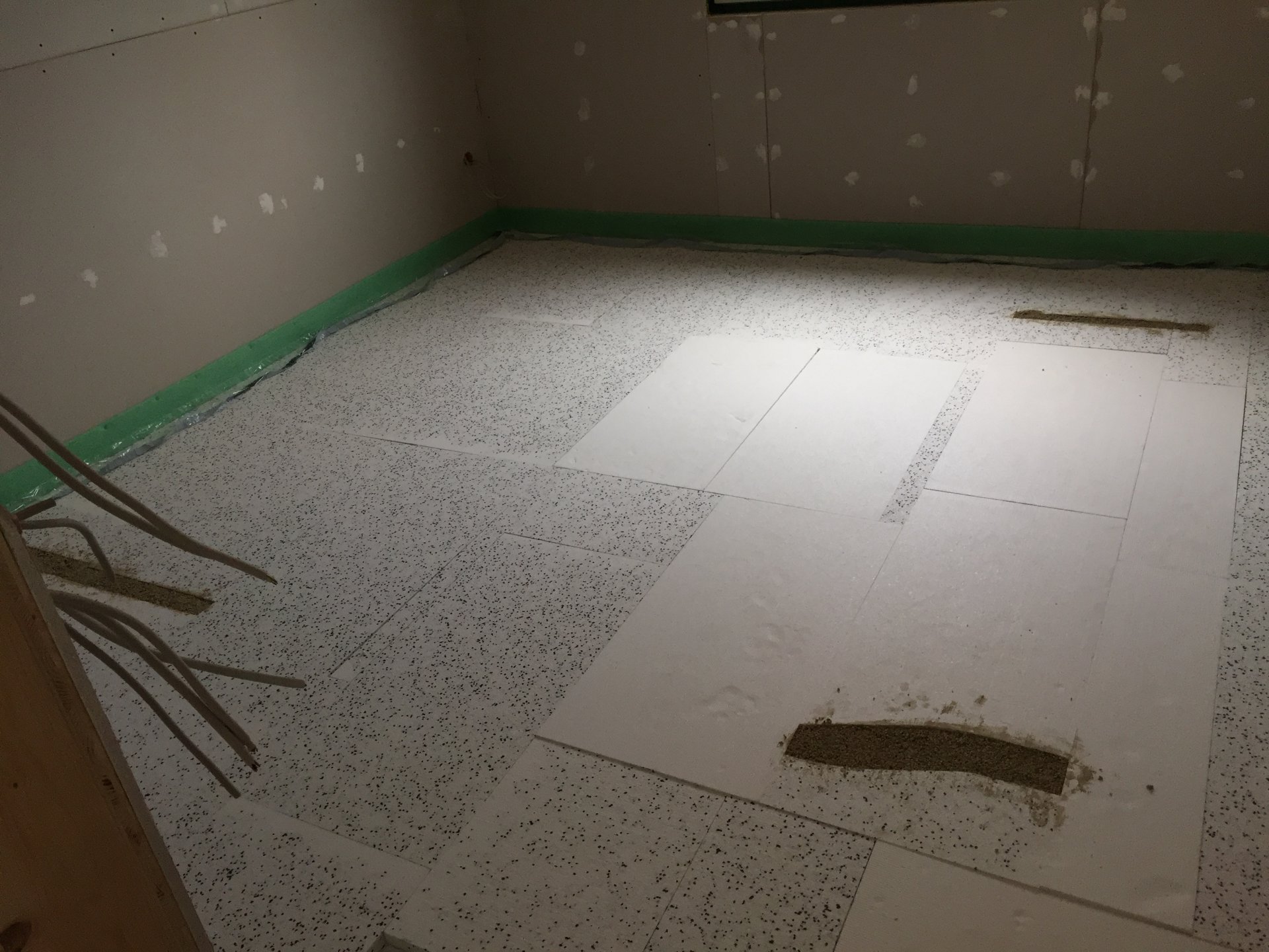

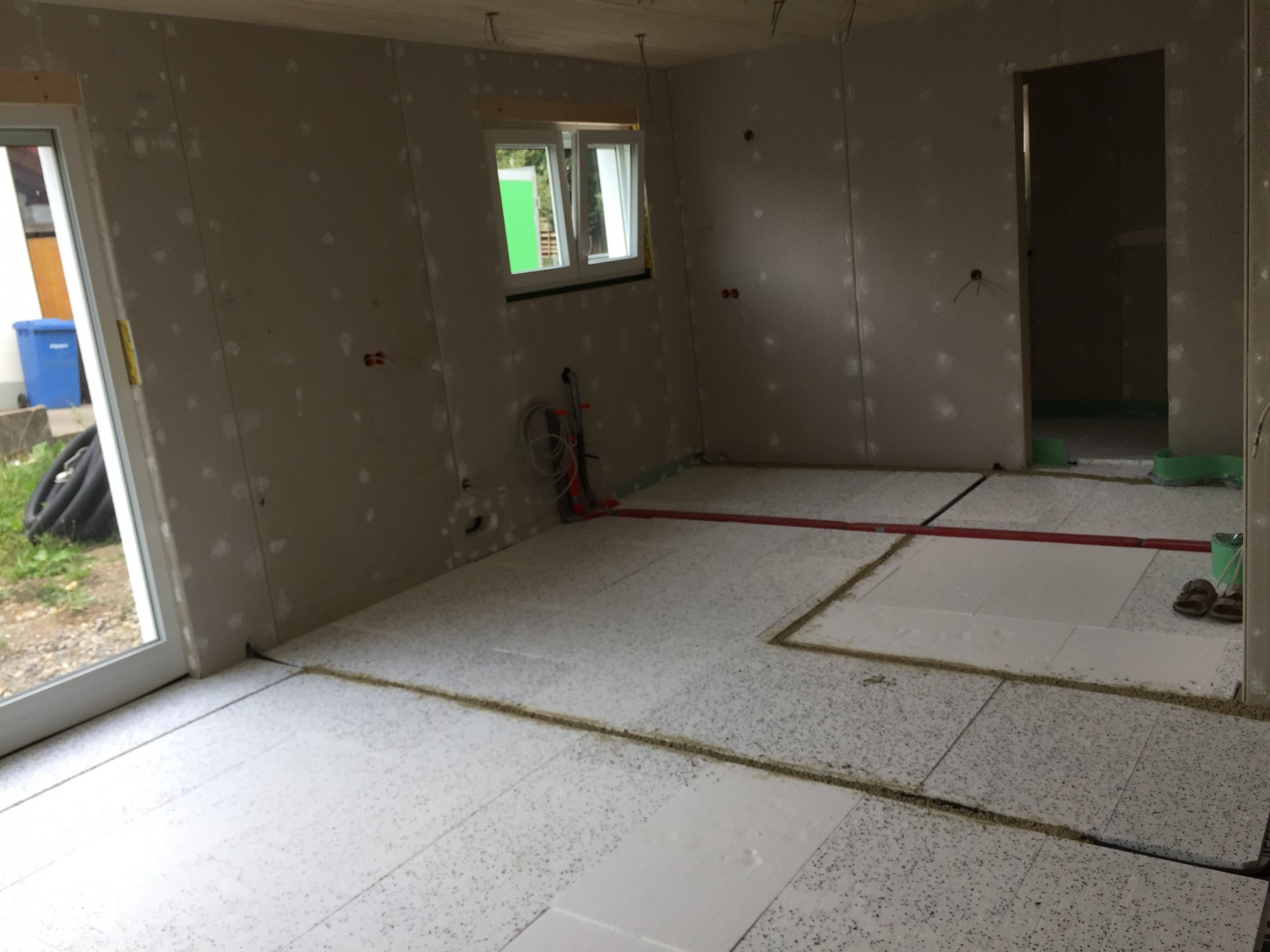

    Gaseinzug ist durch.
    EG Fussbodenaufbau ist bis auf Technikraum fertig.
    OG ist fertig.
    Wochenende wird zur Abwechslung mal wieder betoniert *looooove*

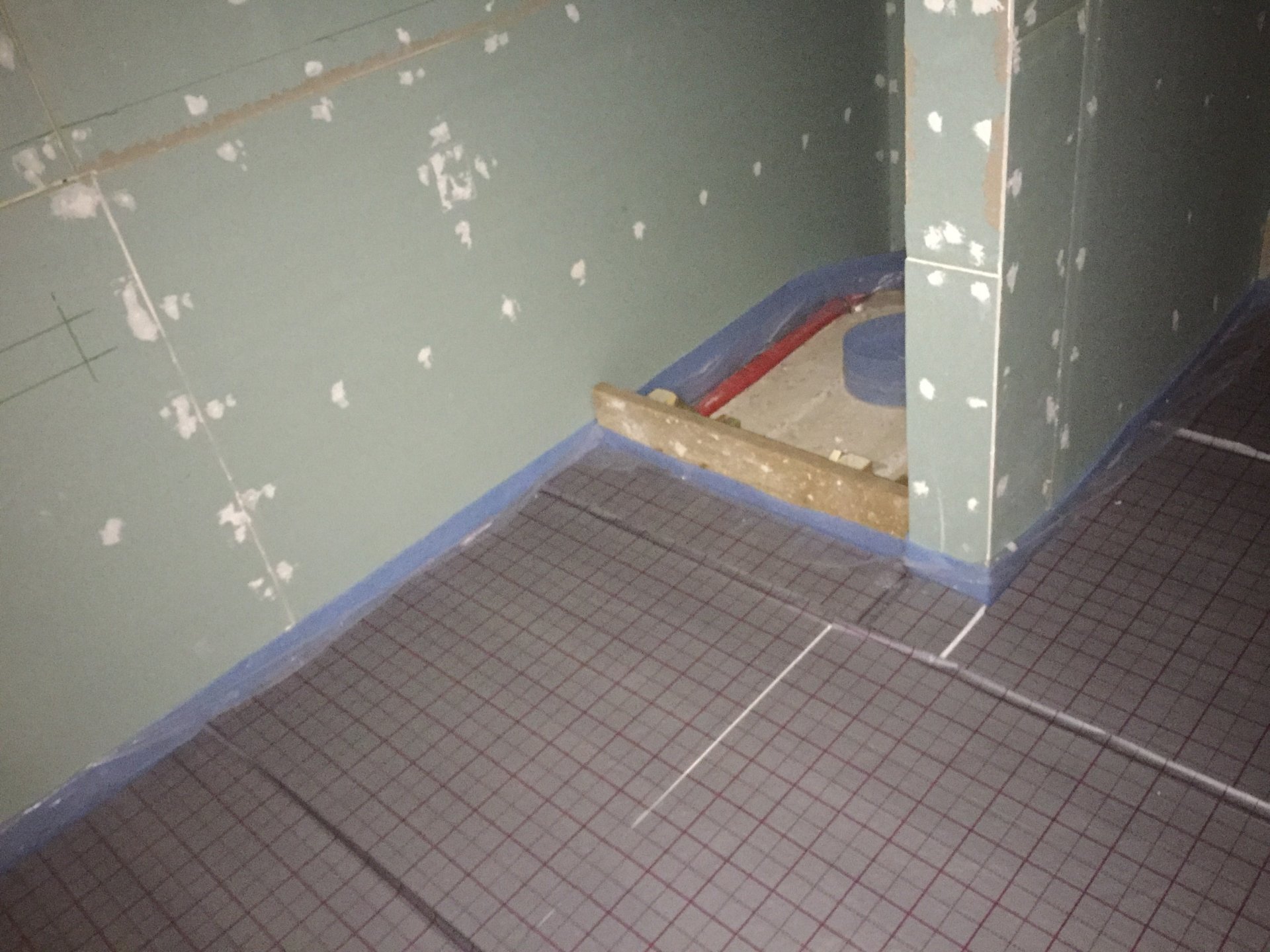

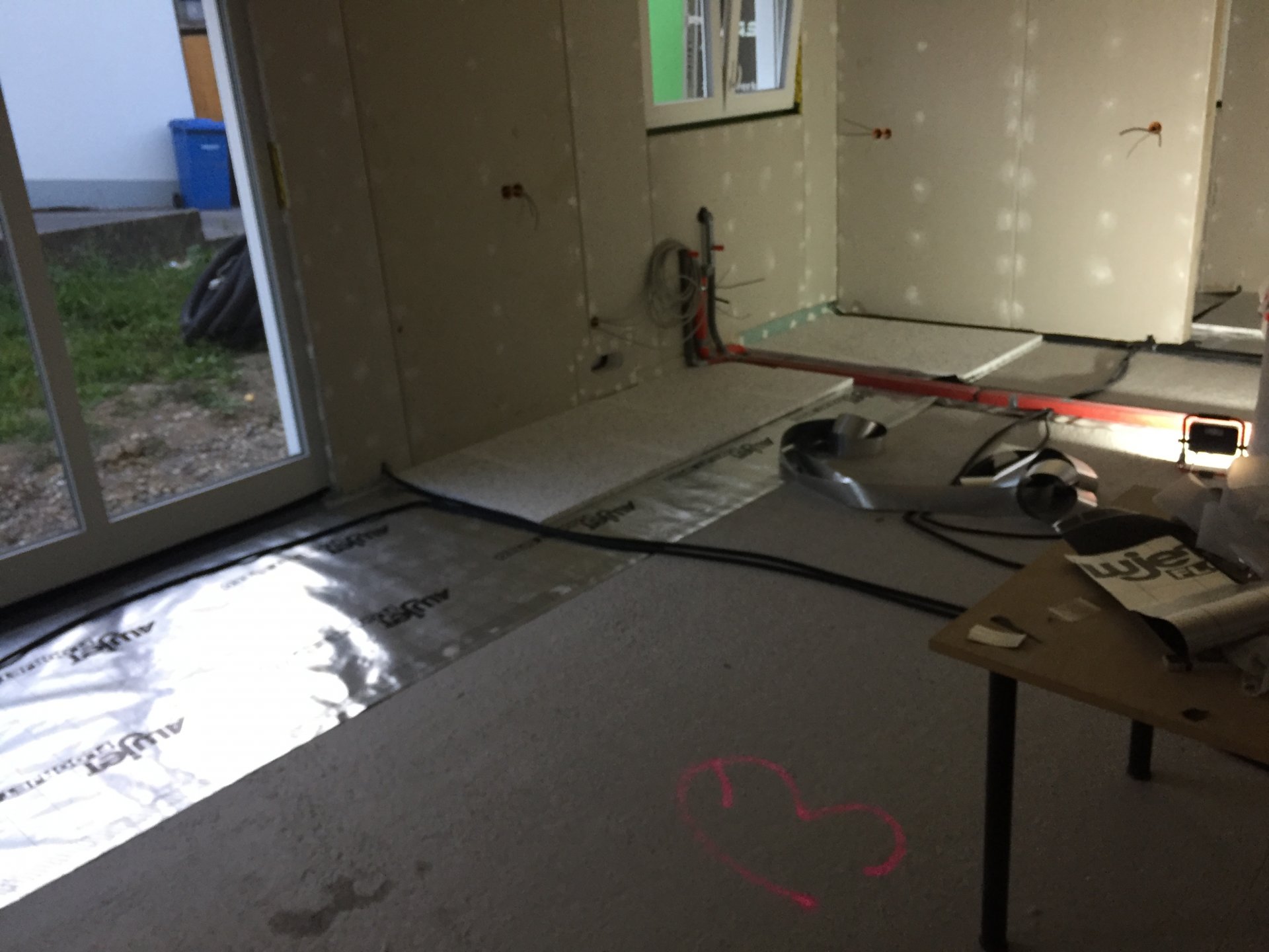

    Sooooo

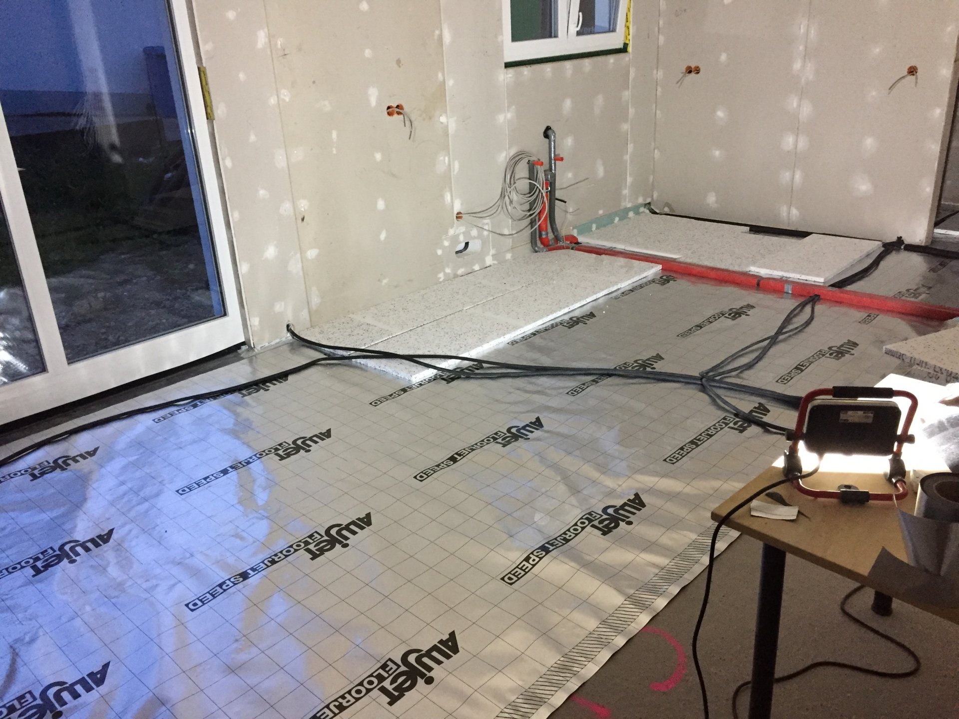

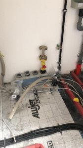

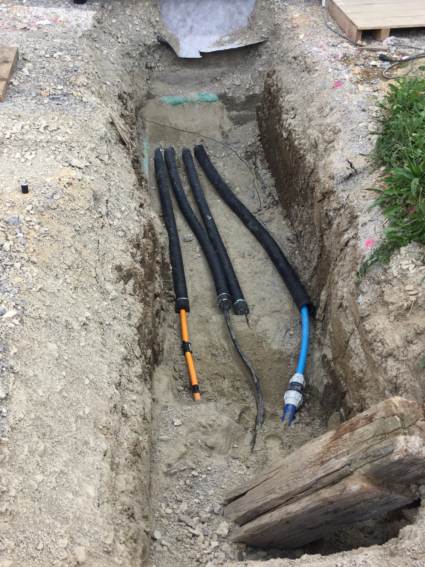

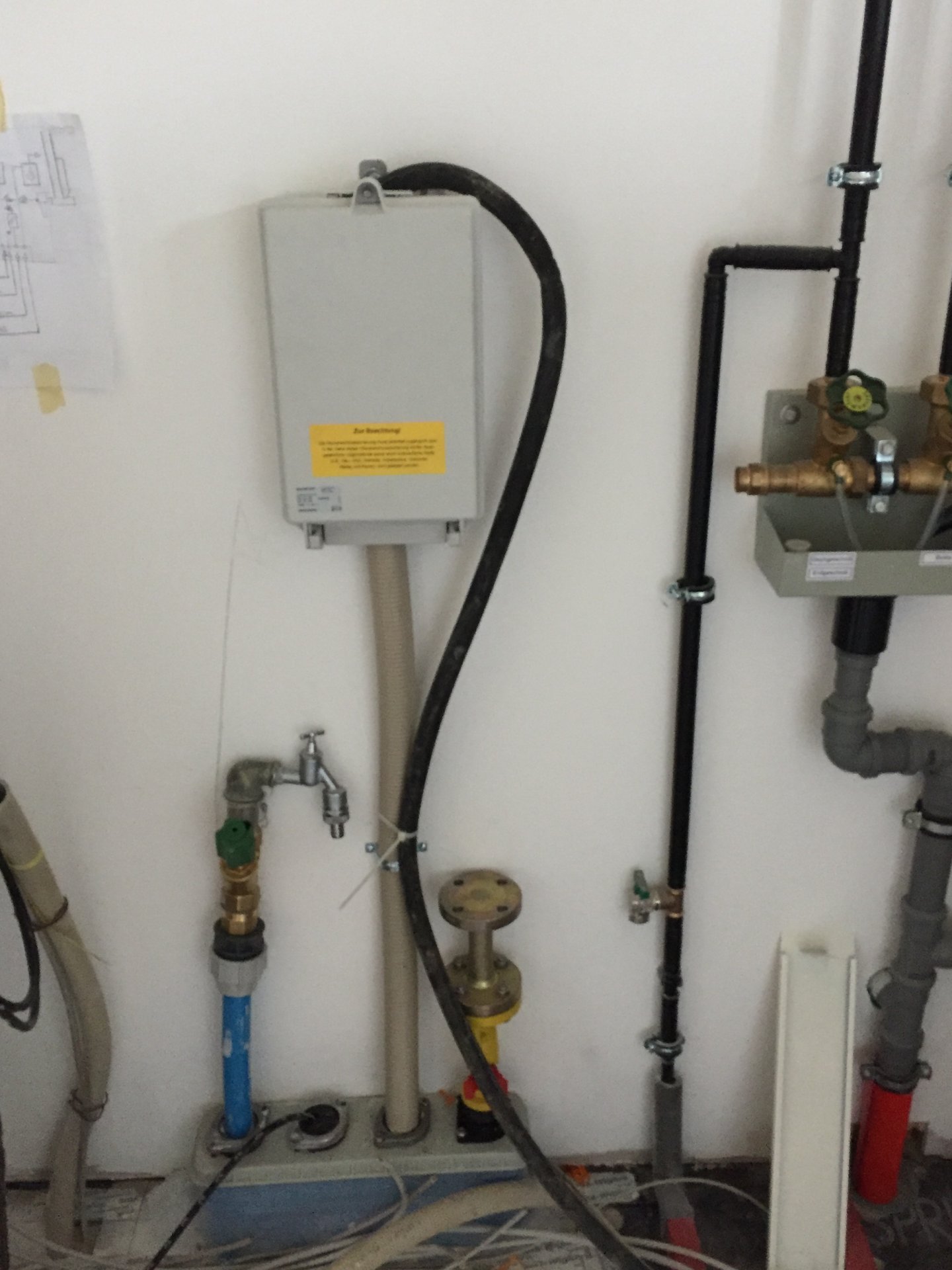

    Leitungen alle im Haus!
    BESCHISSEN verlegt von den Versorgern....

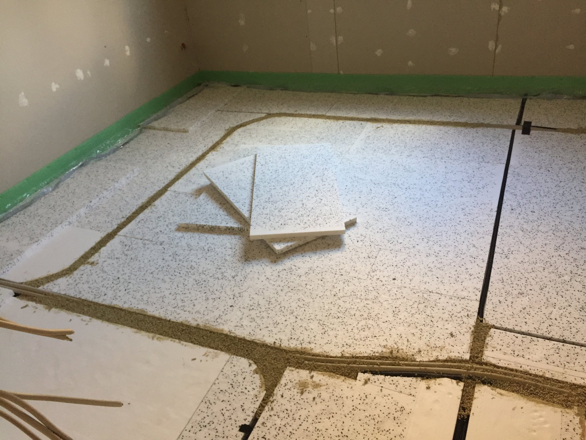

    Heute noch ne Nachtschicht für die FBH zum legen.
    Morgen kommt das EG, dann noch abkleben und Samstag machen wir den Estrich rein.
    Lg

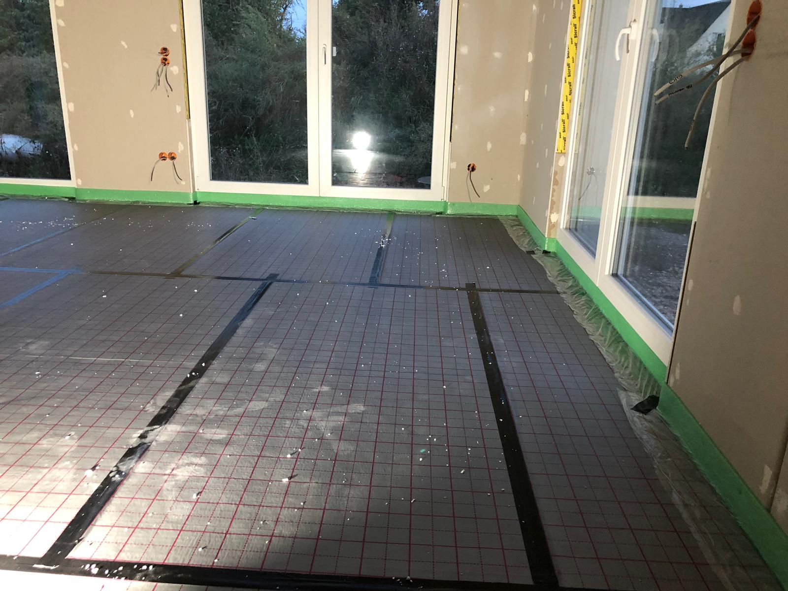

  9. #209 Surfer88, 05.09.2019
    Surfer88
    Surfer88
    17.12.2018
    1.098
    467
    weiter weiter weiter

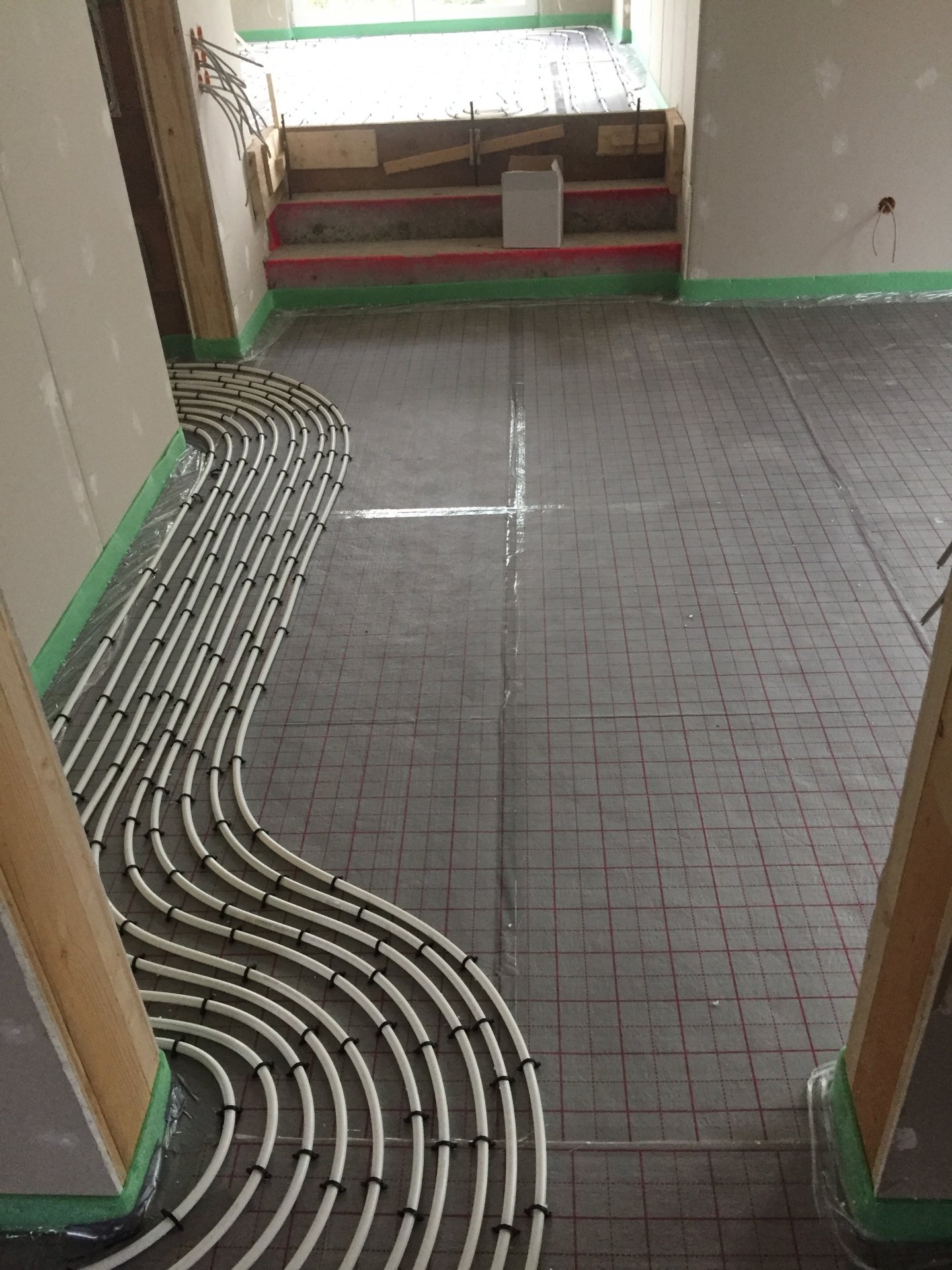

  10. #210 Stadtbaumeister, 05.09.2019
    Stadtbaumeister
    Stadtbaumeister
    15.08.2019
    343
    122
    Bauassessor

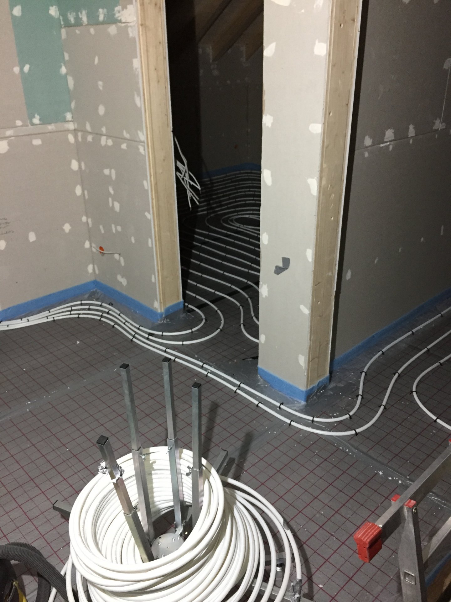

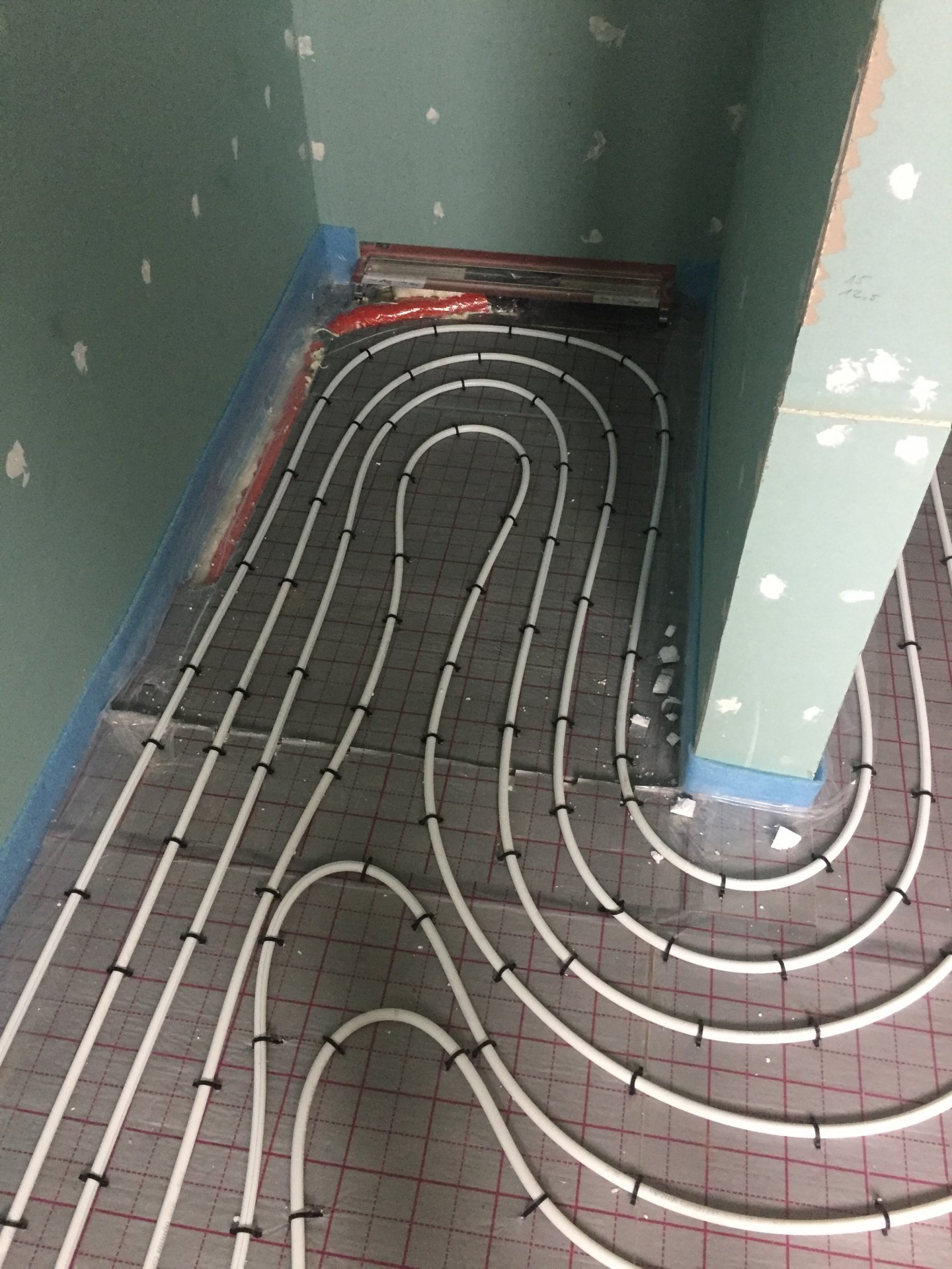

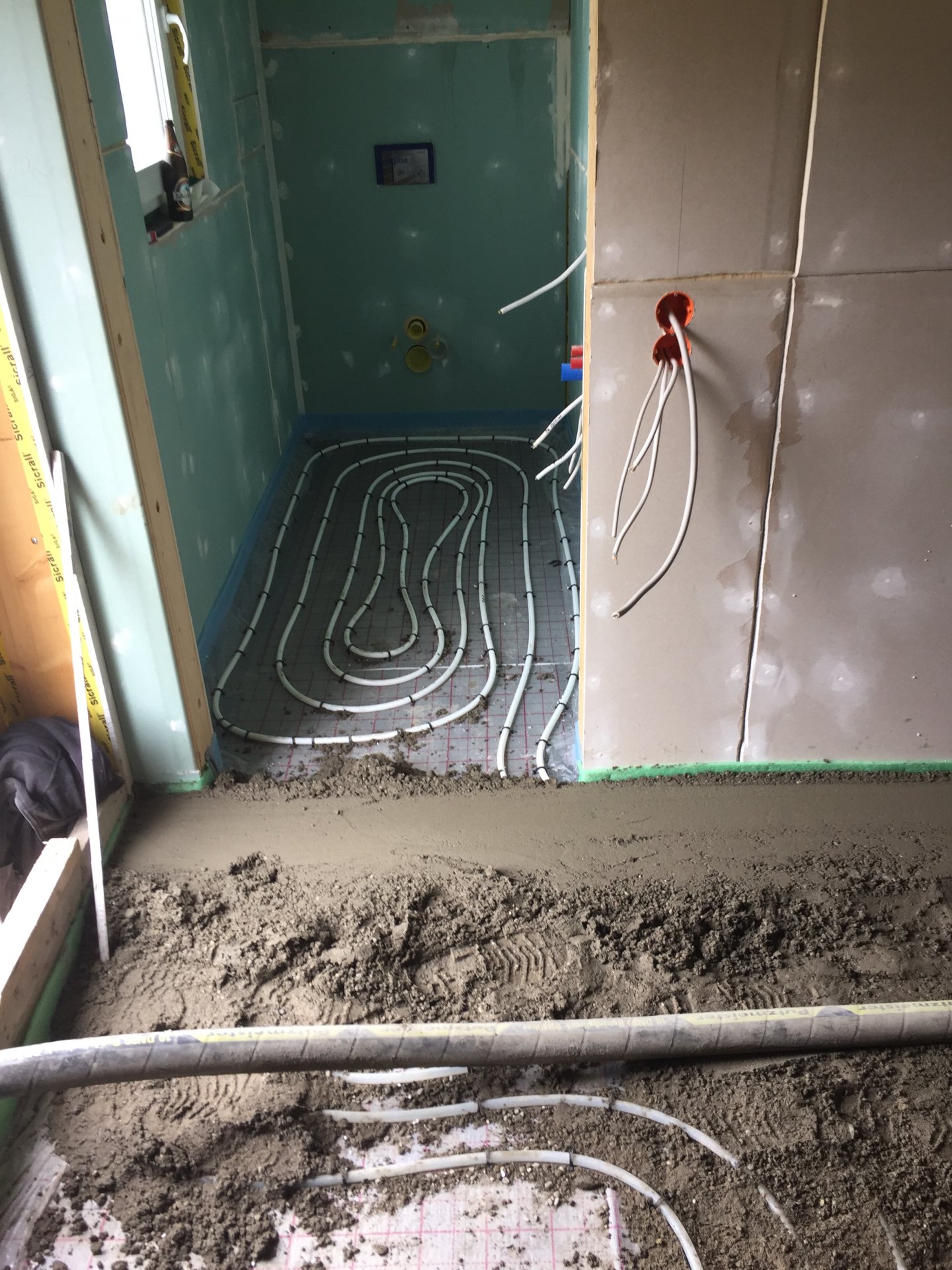

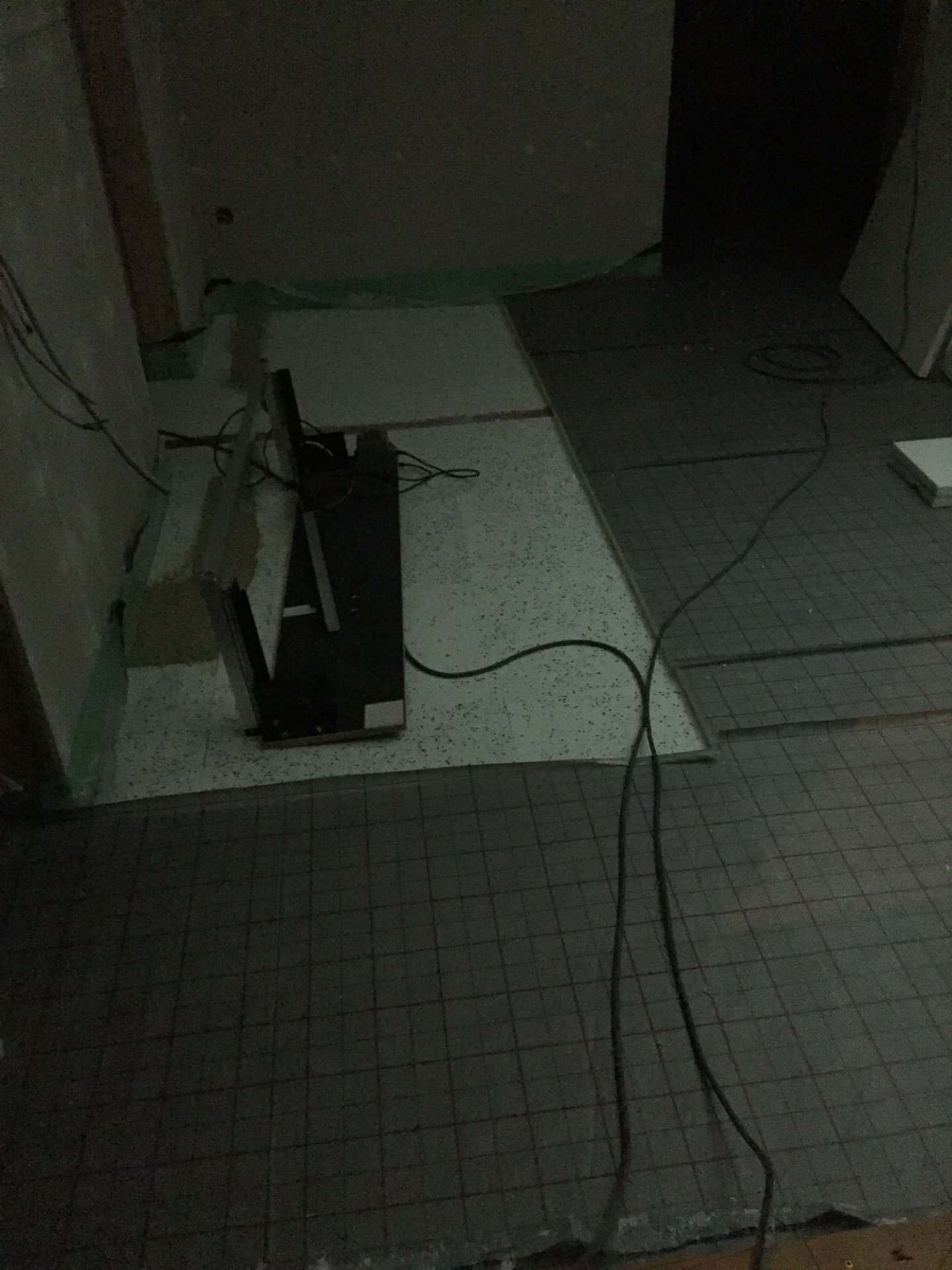

    Etwas abenteuerliche Verlegung der Fußbodenheizung.
  11. Domski
    Domski
    21.06.2018
    529
    268

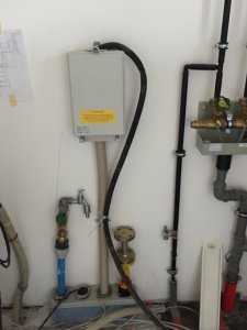

    Der Wasserzähler kommt dann diagonal über den HAK vom Strom? *Scnr*
    Das ist ja wirklich blöde...

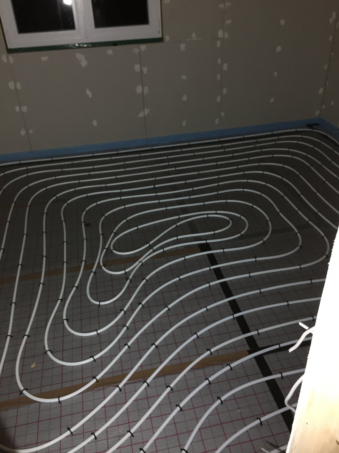

  12. #212 Surfer88, 08.09.2019
    Surfer88
    Surfer88
    17.12.2018
    1.098
    467

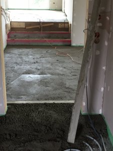

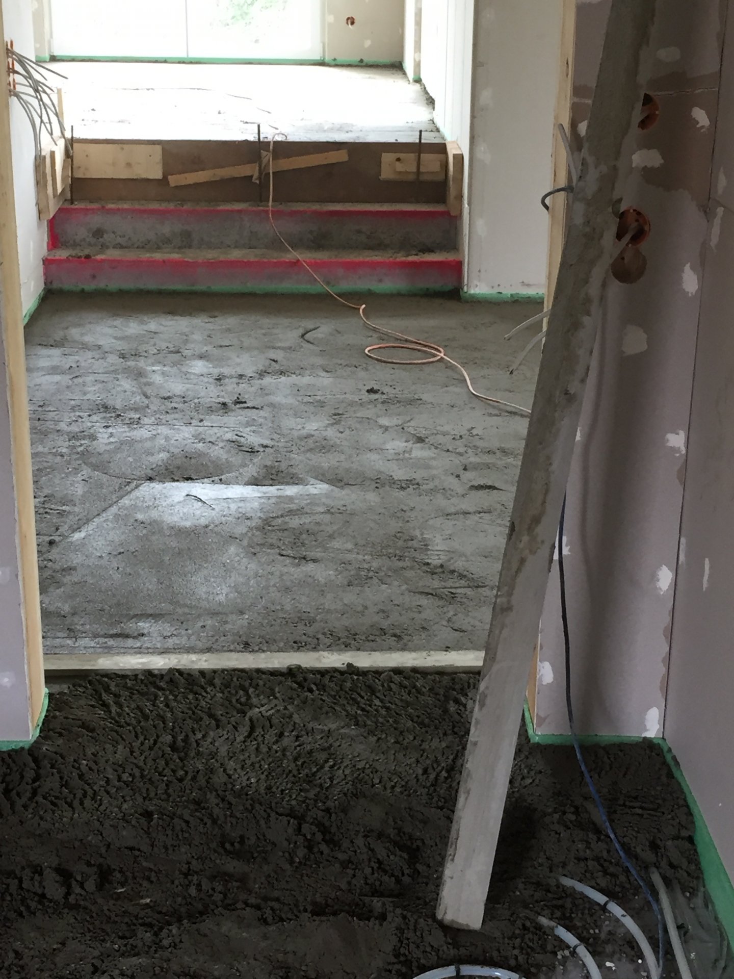

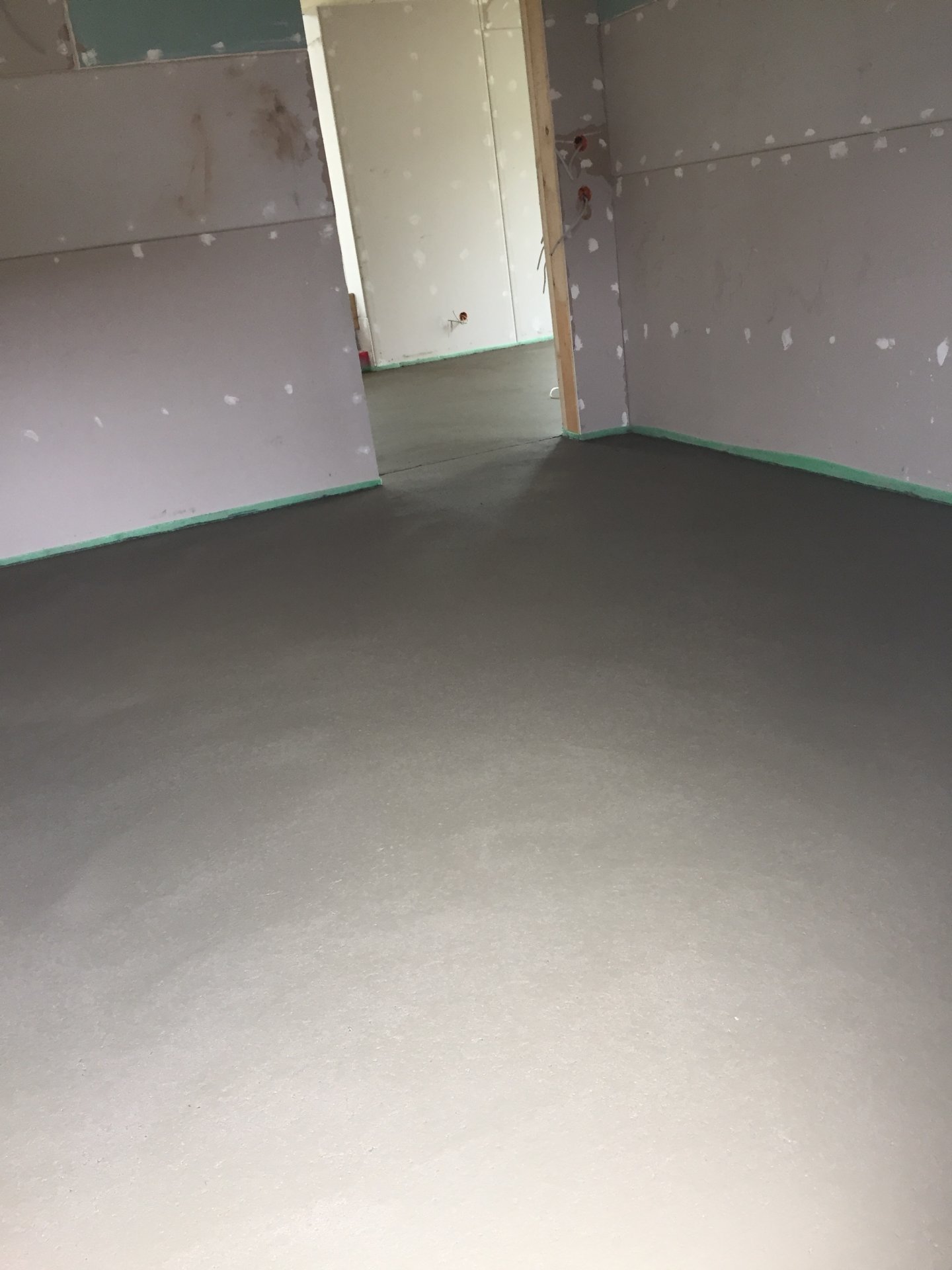

    Estrich drin!
    Nur erdfeucht angemacht wegen unsren decken.
    Morgens um 5 angefangen, kurz vor mittag fertig.
  13. msfox30
    msfox30
    12.05.2015
    2.455
    854
    IT Berater
    Halle
    Ich vermisse die ein oder andere Dehnungsfuge zwischen den Räumen und die saubere Durchführung der FBH. Bei uns waren an den Dehnungsfuge ein Art Hülse um die FBH Leitungen.
  14. #214 Surfer88, 08.09.2019
    Surfer88
    Surfer88
    17.12.2018
    1.098
    467
    Fugen gibts genug.
    Hülsen? Was sollen die bringen?
    Wir haben in jeden türstoß und die dehnungsfugen ein paar grosse nägel in den estrich gedrückt.
    Lg
  15. Lexmaul
    Lexmaul
    15.09.2014
    8.921
    2.163
    Mimosenlecker
    Damit die Rohre nicht unter der Bewegung des Estrichs leiden.
    msfox30 gefällt das.
  16. #216 Surfer88, 08.09.2019
    Surfer88
    Surfer88
    17.12.2018
    1.098
    467
    Wird schon halten
    Es gibt Dinge die kann man getrost weglassen.
    Brandschutzschalter wäre da auch so eine Sache die kein Mensch braucht...
    Lg
  17. #217 Fabian Weber, 08.09.2019
    16.474
    6.577
    Klingt auf jeden Fall ganz schön oldschool. Zum Glück ist so ein Zementestrich ziemlich robust und verzeiht solche Experimente...
  18. Lexmaul
    Lexmaul
    15.09.2014
    8.921
    2.163
    Mimosenlecker
    Diese Brandschutzschalter sind erst seit 2016 vorgeschrieben, oder?
    Es waren zwar keine Nägel, aber so Stahlstäbe wurden bei uns auch beim ZE in den Übergängen reingedrückt.
    Auf den Rohrschutz haben sowohl Estrichleger als auch Heizi bestanden - die waren beide aber auch recht oldschool ;)
    msfox30, Fred Astair und Fabian Weber gefällt das.
  19. #219 Fred Astair, 08.09.2019
    12.803
    6.656
    Aber irgendwo muss man doch anfangen zu sparen. Die Rohrhülsen hätten bestimmt Dreieurofuffzig im Duzend gekostet.
    msfox30, Lexmaul und Fabian Weber gefällt das.
  20. #220 Surfer88, 08.09.2019
    Surfer88
    Surfer88
    17.12.2018
    1.098
    467
    Sehen wir es als Experiment, ob eine FBH auch ohne Rohrhülsen funktioniert :)
    Zumindest haben wir an jedem Türdurchgang eine Dehnungsfuge gemacht.
    Die Nägel sind wie eine Art Bewehrung, damit der Estrich in diesem Bereich nicht kippelt.
    (So wie bei Lexmaul die Stahlstäbe).
    Brandschutzschalter sind noch nirgends gesetzlich vorgeschrieben, ausser in einer vde „Vorschrift“. Nur unterstütze ich ungern Lobbyarbeit von grösseren Konzernen.... ;)
    Blower Door Protokoll ist auch mittlerweile hier.
    Ergebnis 1,33
    soviel zum Thema „viel Klebeband hilft nicht bei den Durchdringungen“....
    Für mich ein Zufriedenstellendes Ergebnis.
    In der kommenden woche ist unser küchenaufmaß und das Treppenaufmaß, wir werden die Heizung startklar machen und zu guter letzt noch die spannende Verlegung des Wasseranschluss, besonders des Zählerbügels, in Angriff nehmen.
    Und natürlich Spachteln, Spachteln.....!
    Lg
