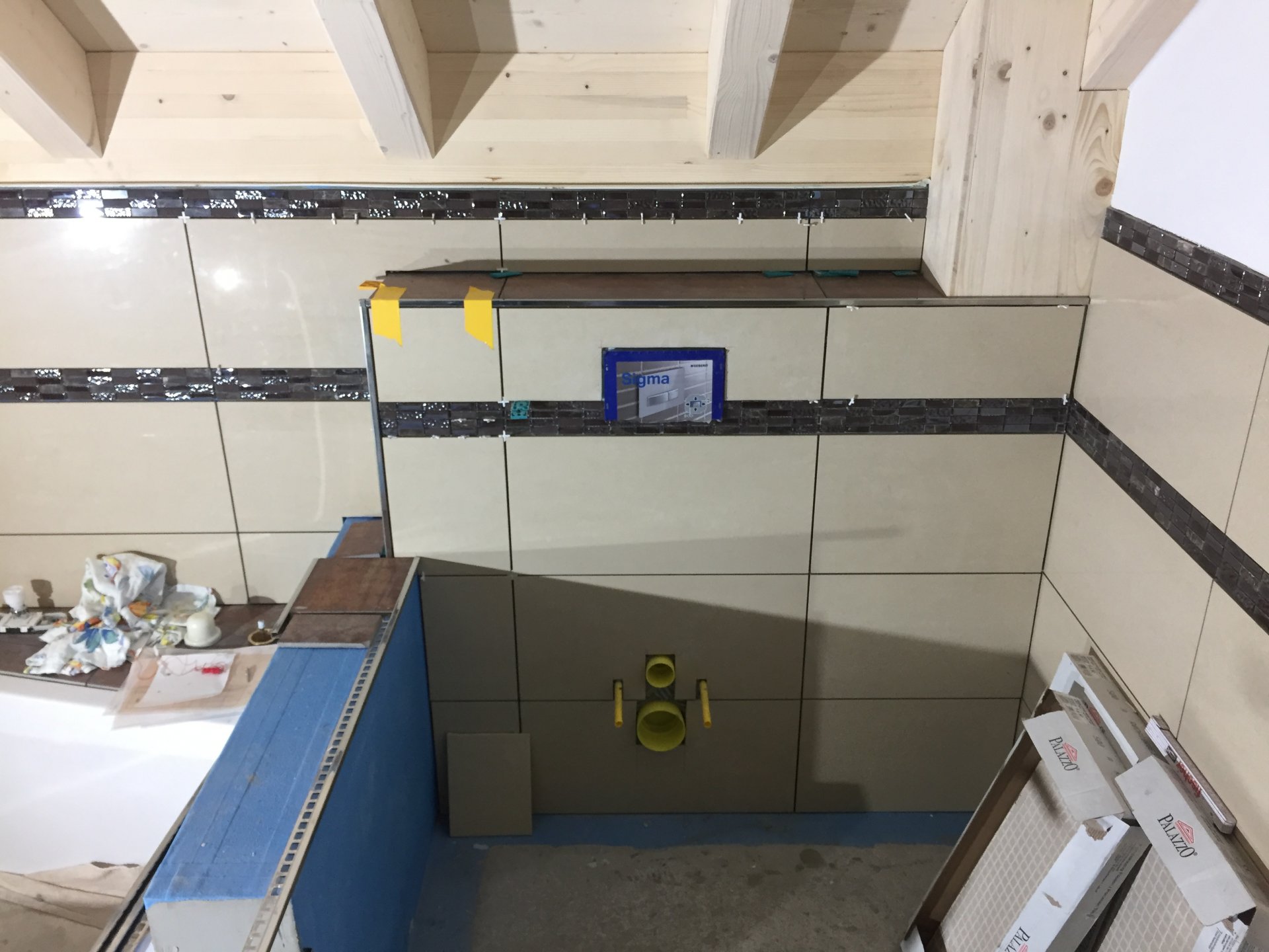

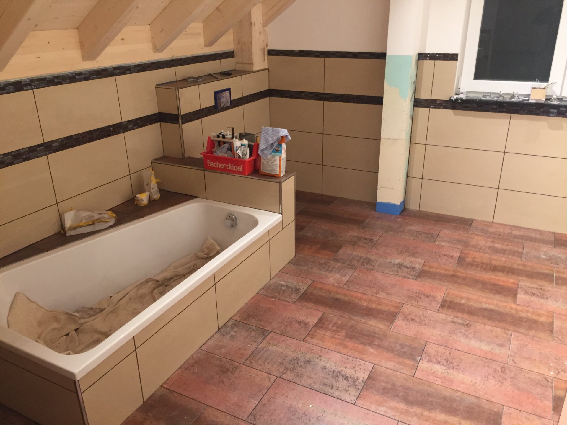

    @Surfer88 : Jetzt muss ich mal blöd fragen.
    Wie hast du denn die Ecke/Ablage an der Wanne abgedichtet?
    Auf dem einem Foto sieht man die ganzen Rohre und Leitungen und auf dem anderen Foto steht plötzlich die Wanne.
  6. #266 Surfer88, 20.11.2019
    Surfer88
    Surfer88
    17.12.2018
    1.098
    467
    Ja die Wanne war etwas problematisch....
    Ecken usw mit Eckwinkel und Dichtbänder ist klar, Wanne mit Wannendichtband auch klar, dieses wurde dann in die Flüssigabdichtung an der Ablage, sowie an der Wand angeklebt und mit eingearbeitet. So sollte es reichen.
    Lg

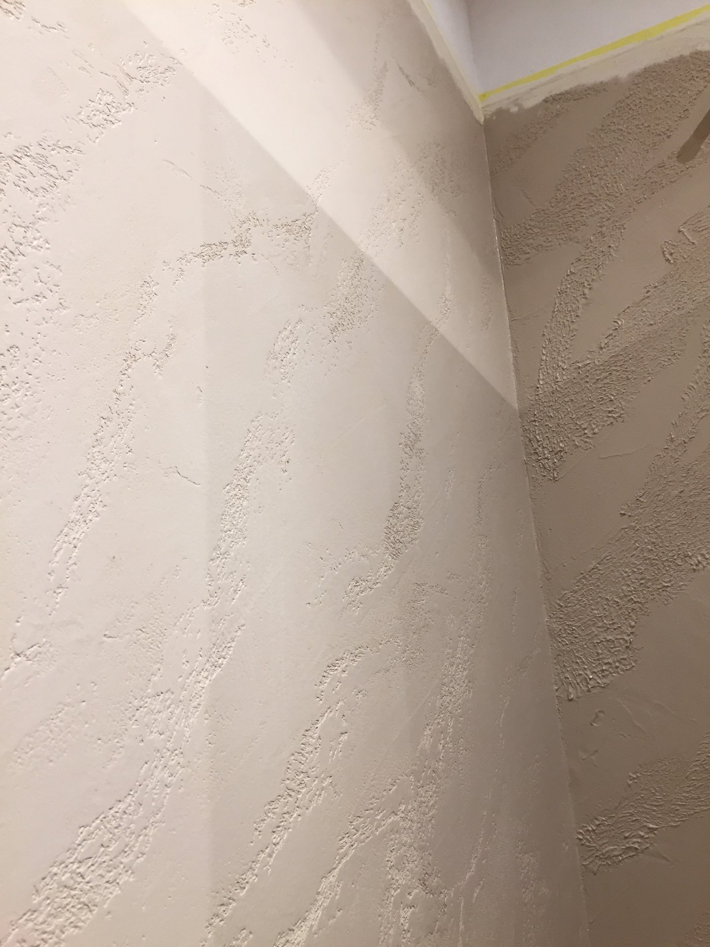

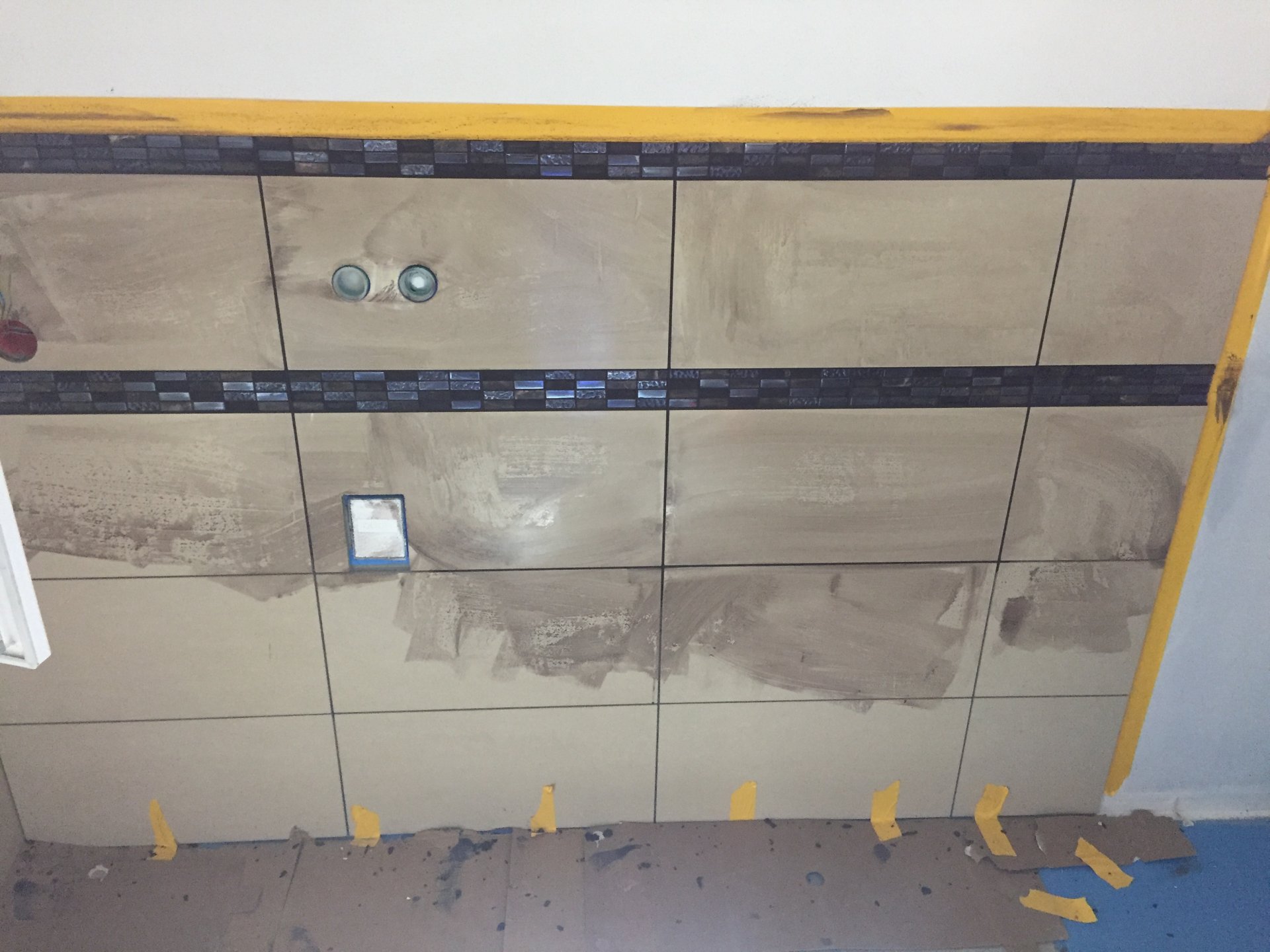

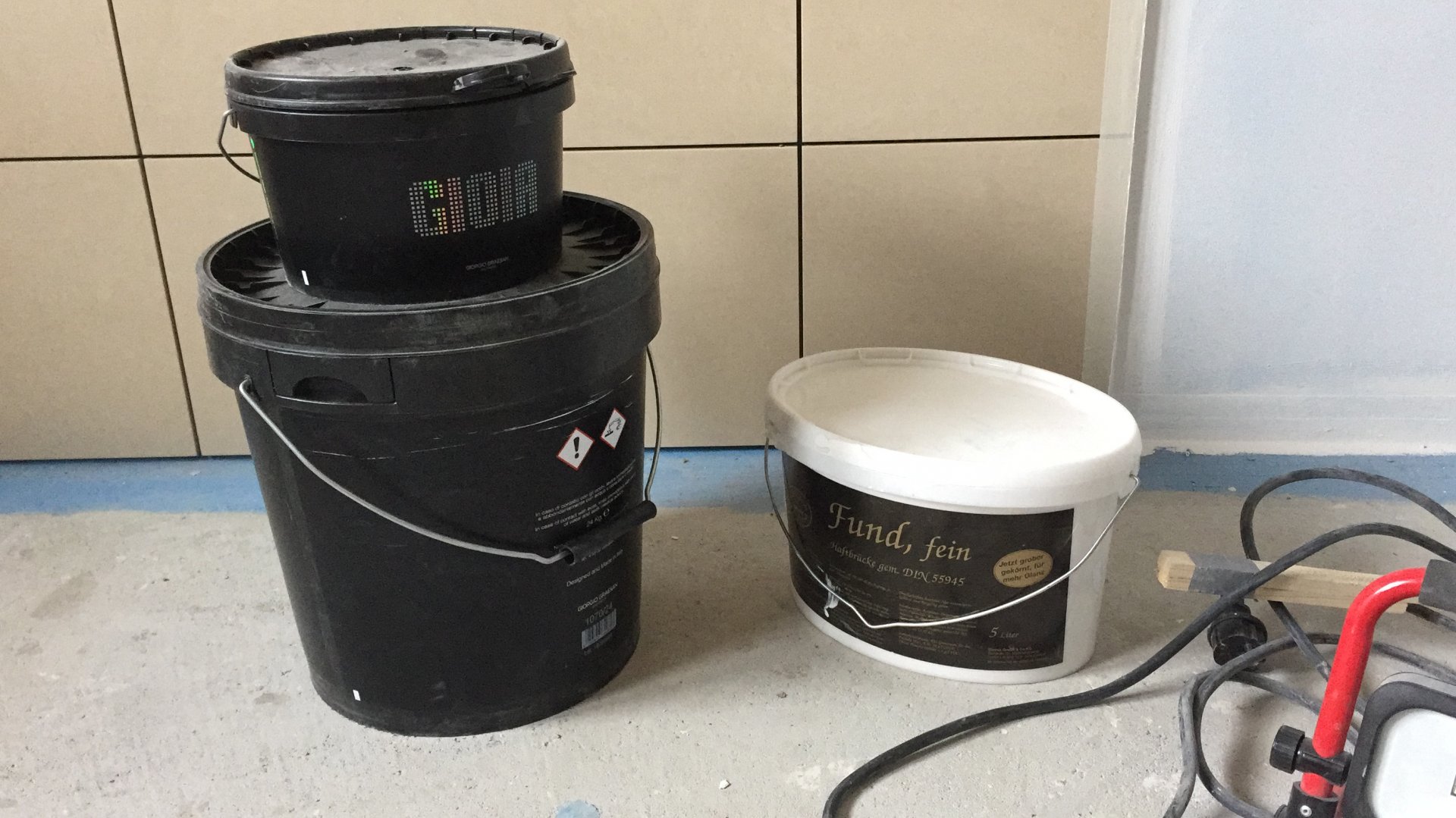

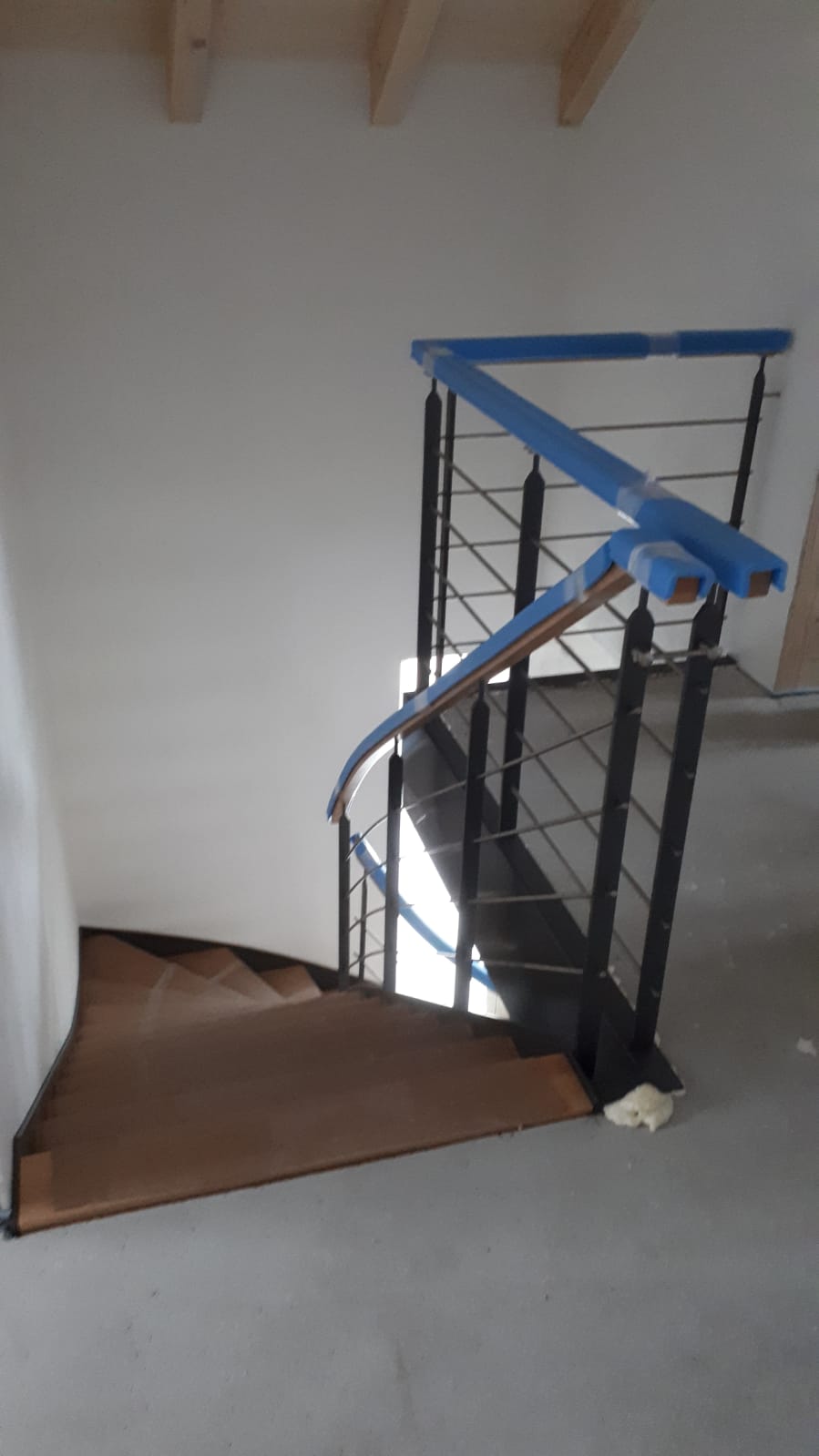

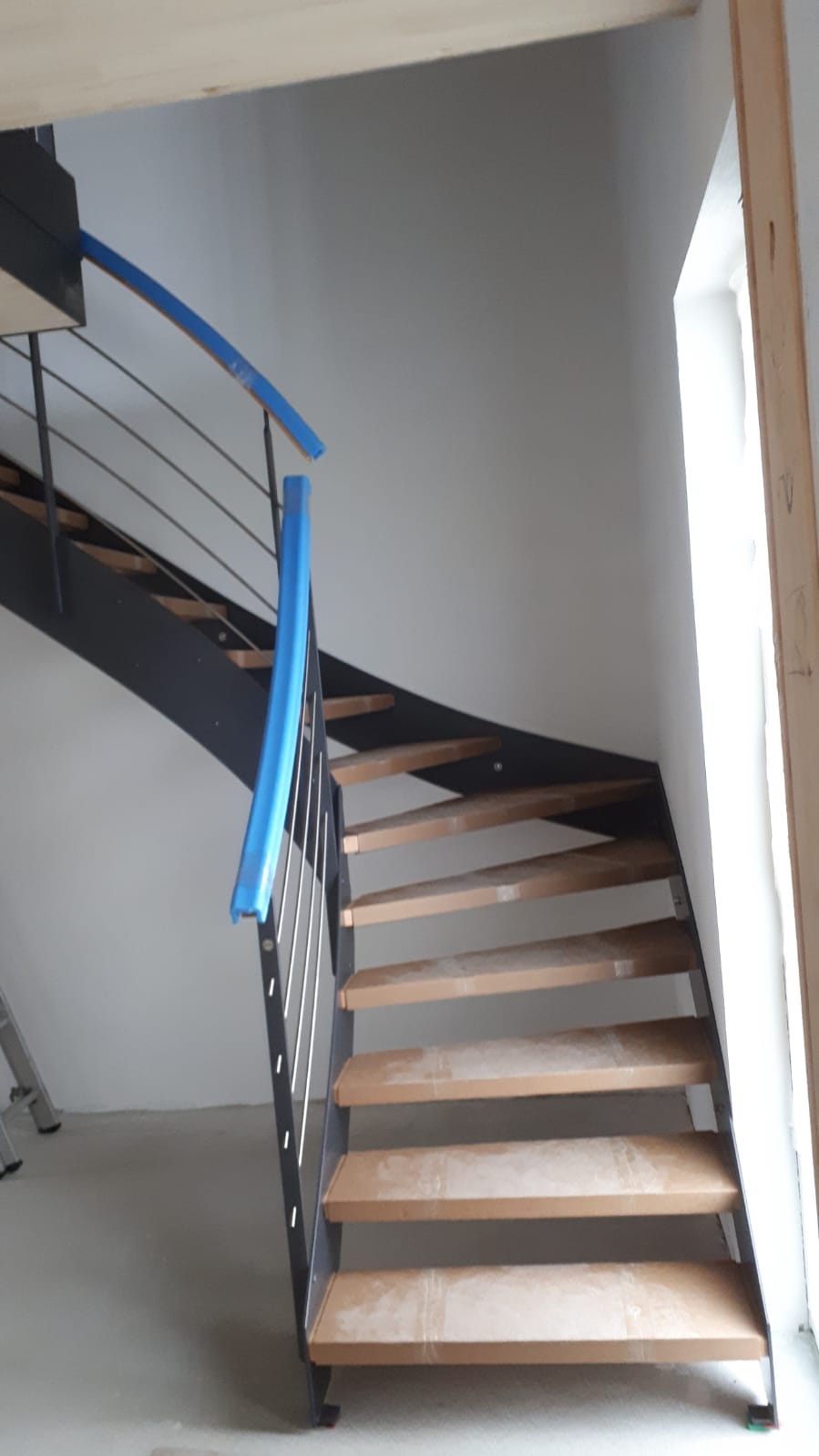

    Treppe ist da!
    Bad Wände sind fertig.
    Küche ist so halb da....
    Marmorspachtel für die Dusche steht bereit.
    Lg

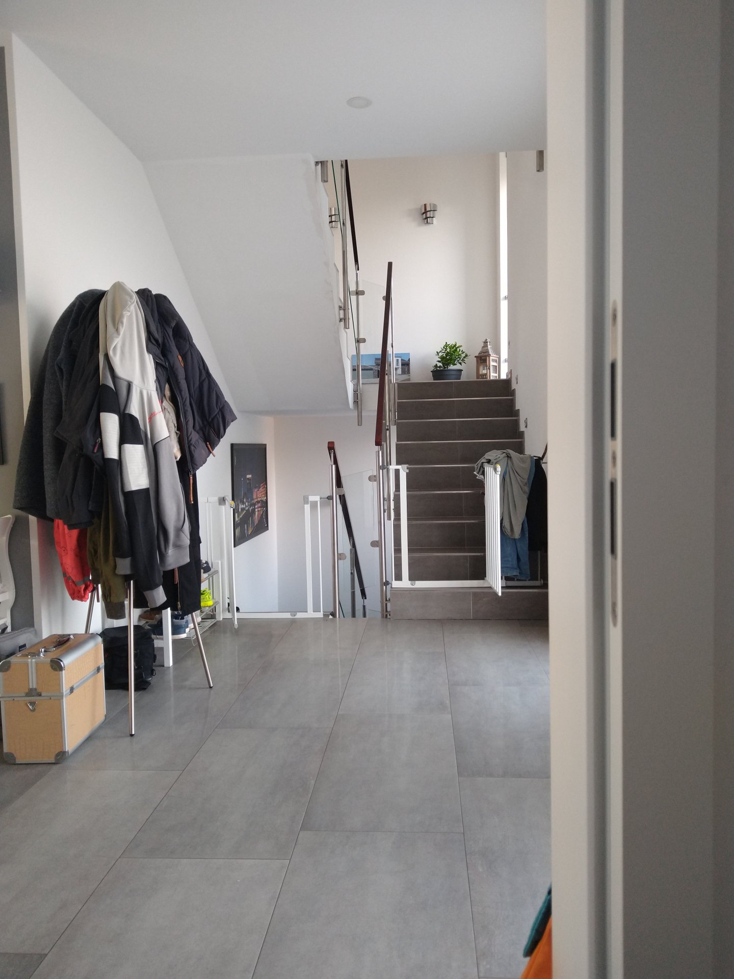

    Treppe steht auf dem Estrich?
    Das Design der Treppe gefällt auf jeden Fall!
  10. #270 driver55, 24.11.2019
    driver55
    driver55
    22.02.2008
    6.962
    1.862
    Pforzheim
    Ernsthaft?
    ...Handlauf mehrfach unterbrochen.
  11. Lexmaul
    Lexmaul
    15.09.2014
    8.921
    2.163
    Mimosenlecker
    Och, find das das nun nicht so schlimm - liegt wohl daran, dass wir das auch haben :D

    Oh gott stimmt! Die Treppe ist so ja fast nicht nutzbar! o_O

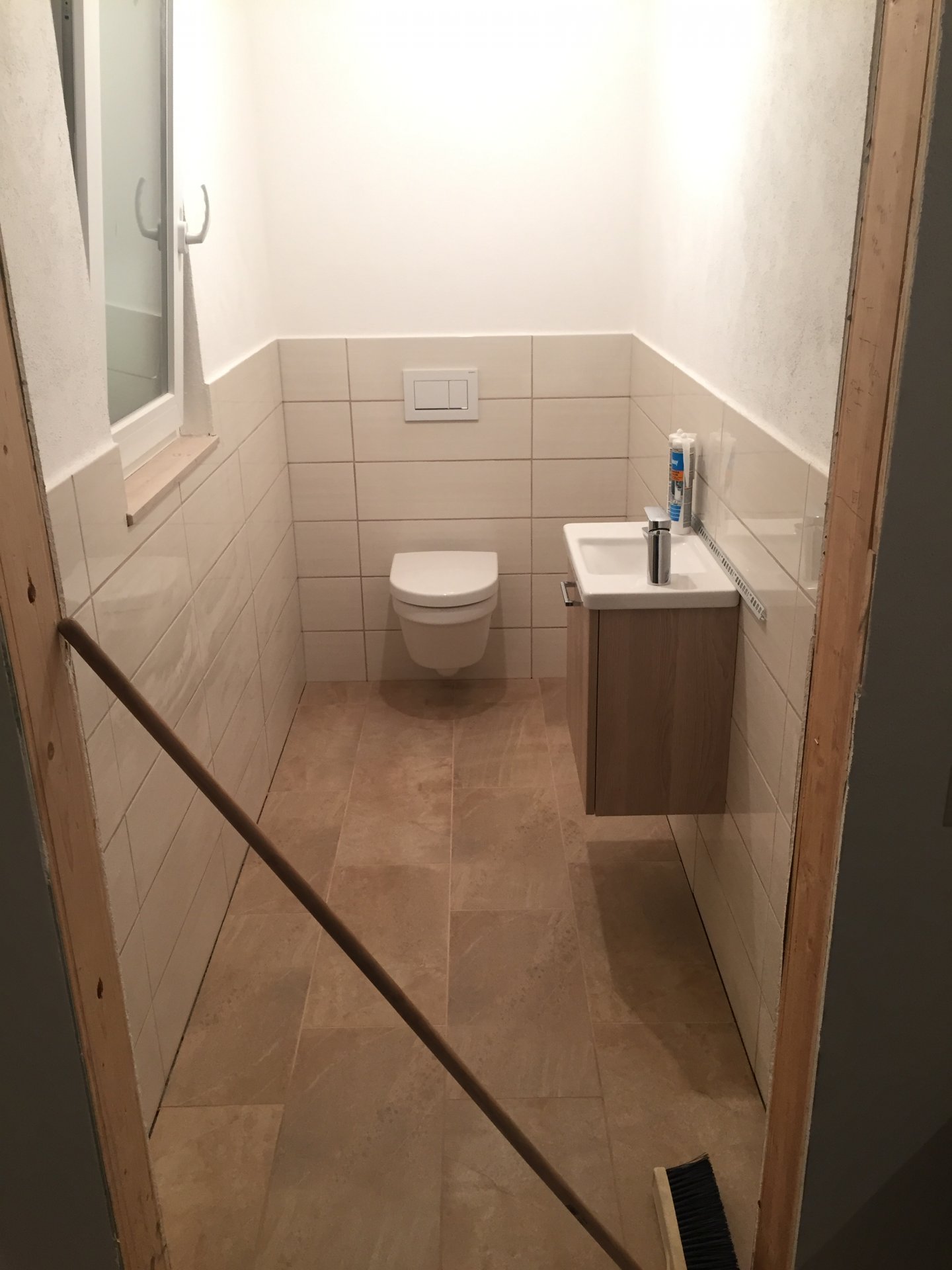

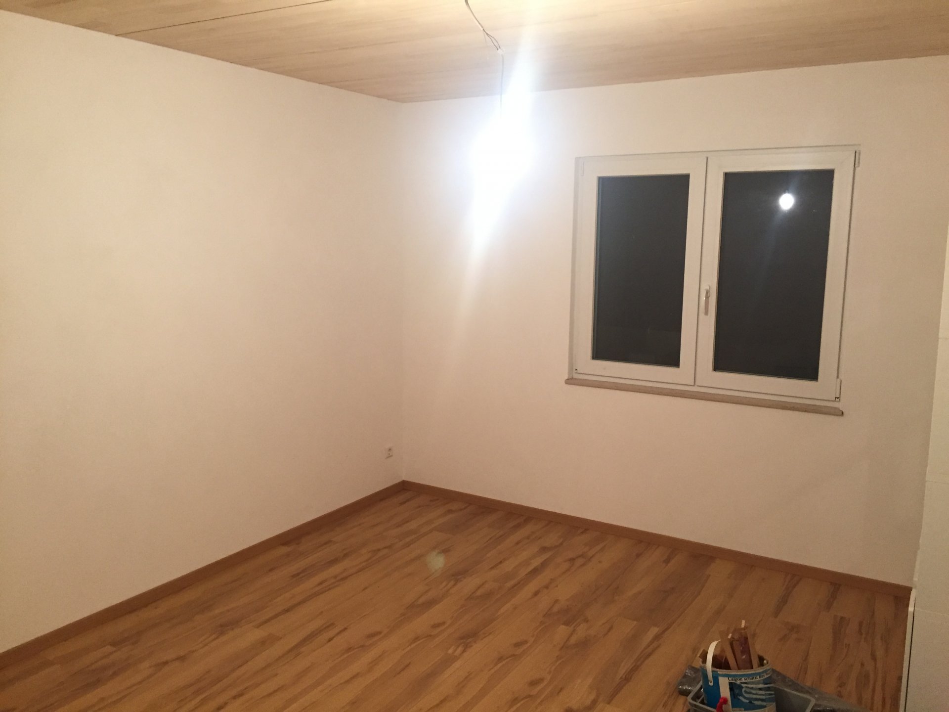

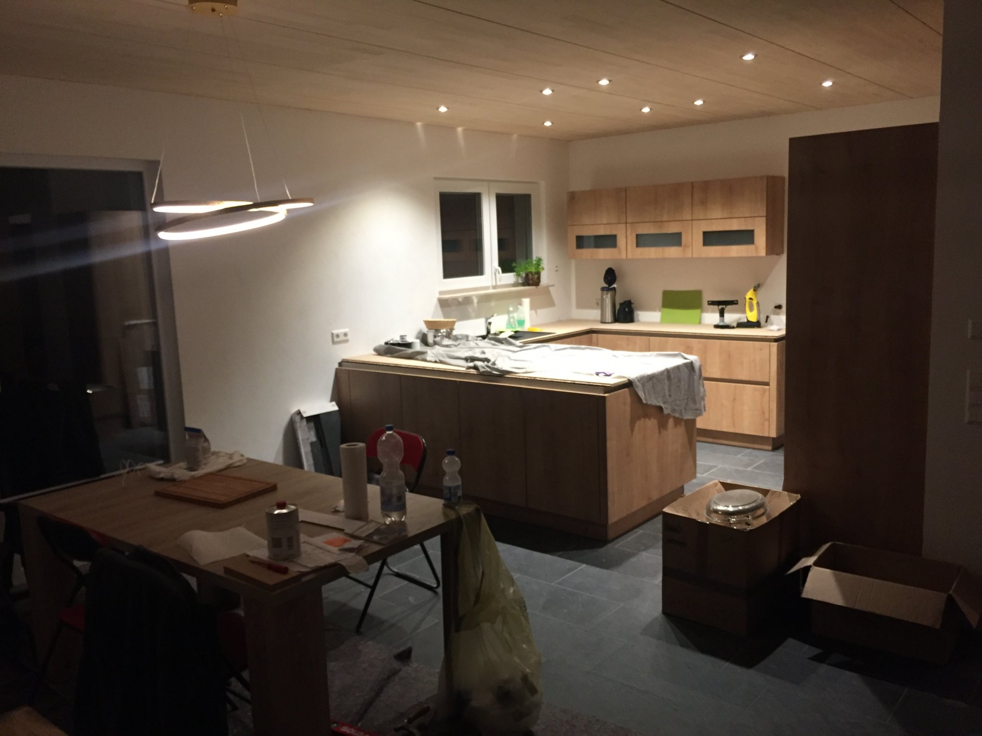

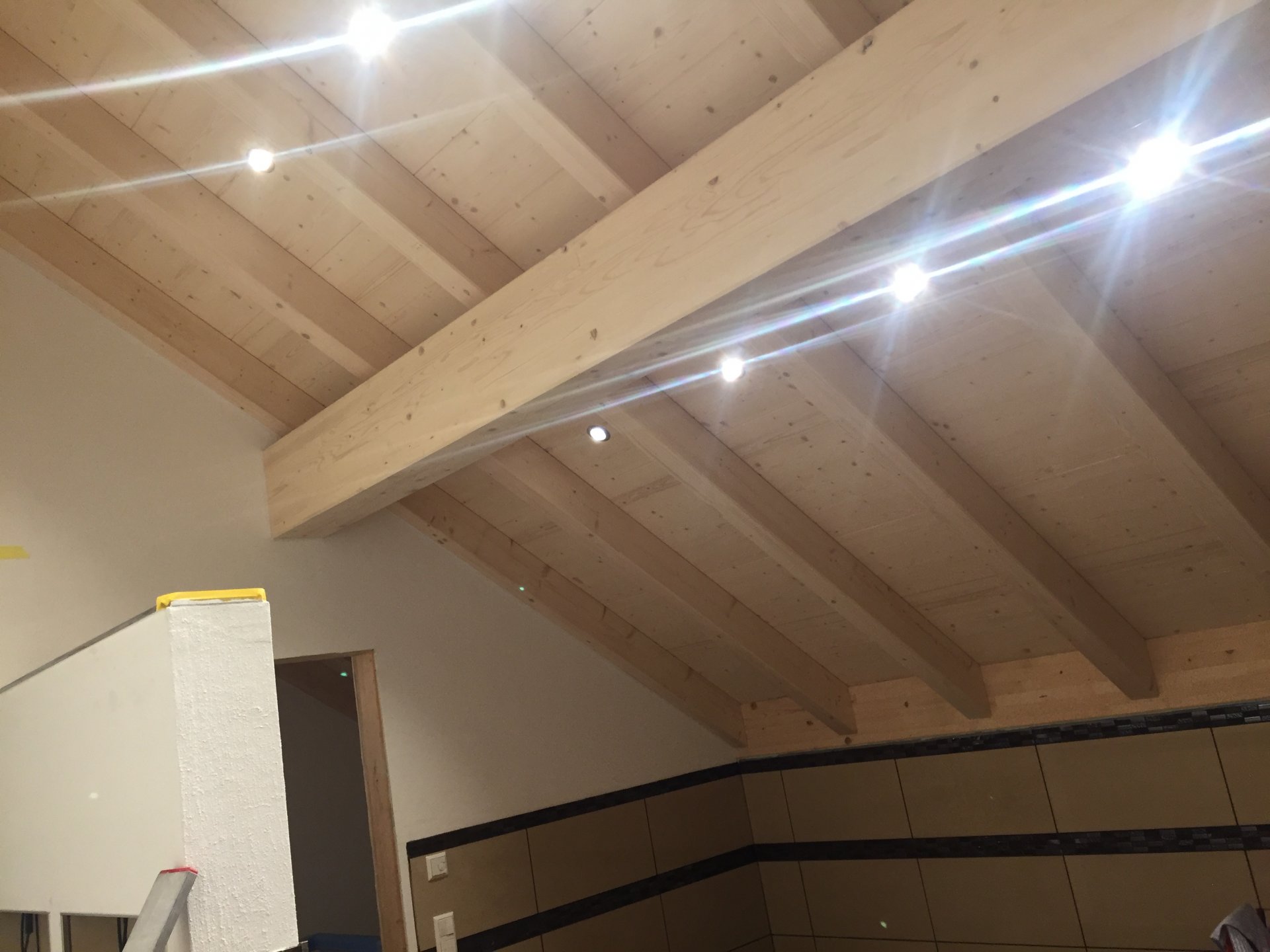

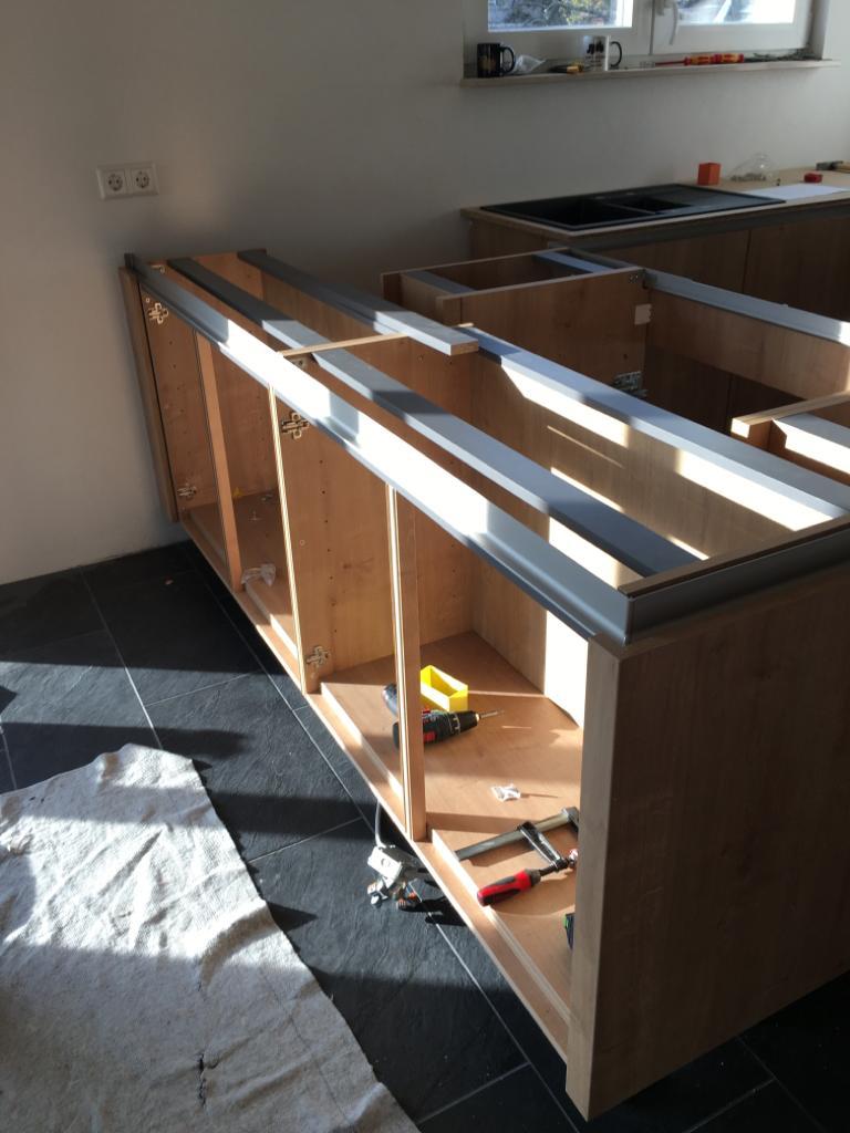

    Gäste Wc wird
    Beleuchtung auch fertig enflich!
    Laminat legen läuft....
    Und in der küche fehlt nur noch die arbeitsplatte.
    Lg

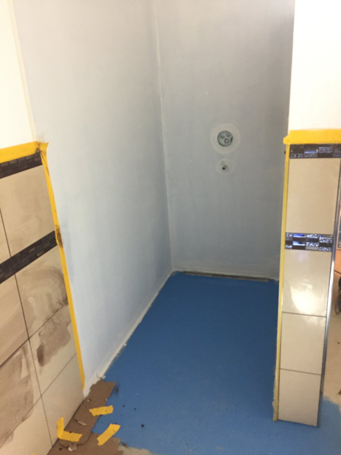

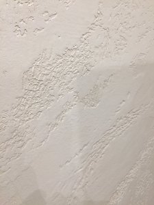

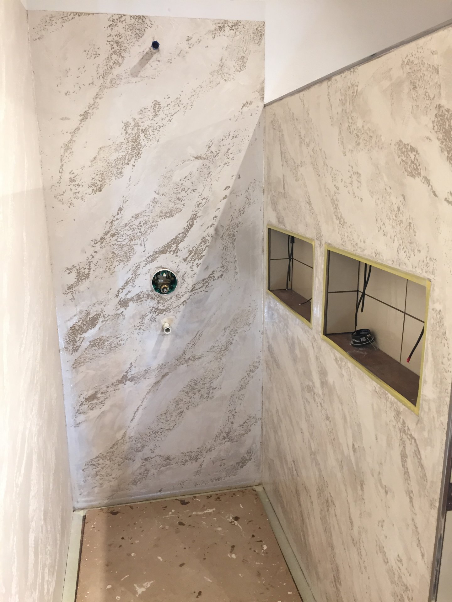

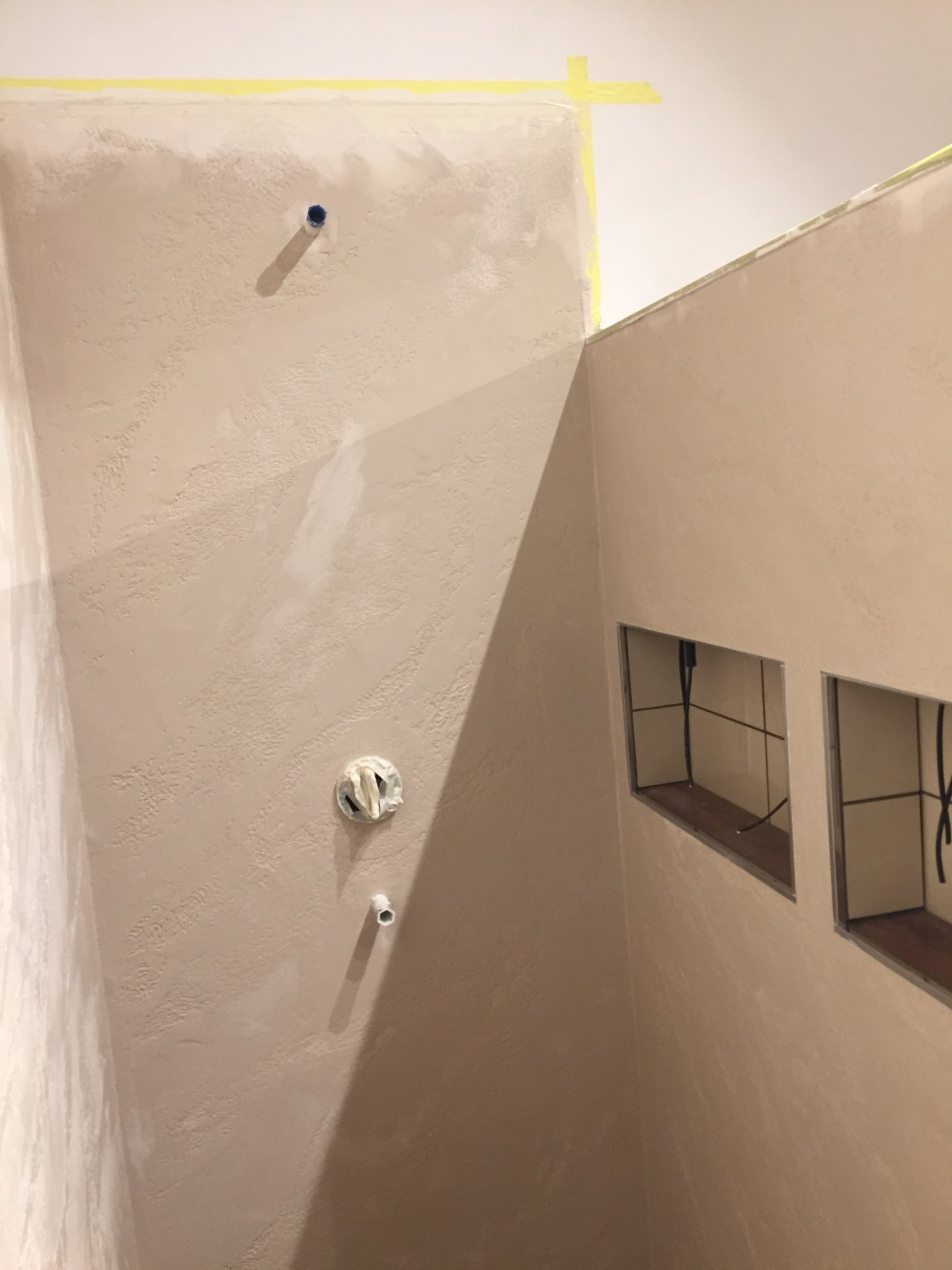

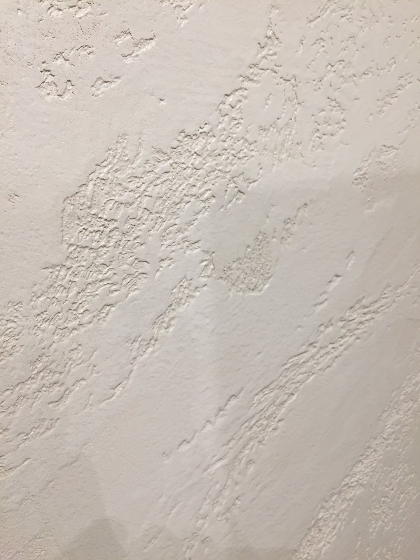

    Dusche endlich gespachtelt!
    Morgen kommt noch die lasur und das harz.
    Lg

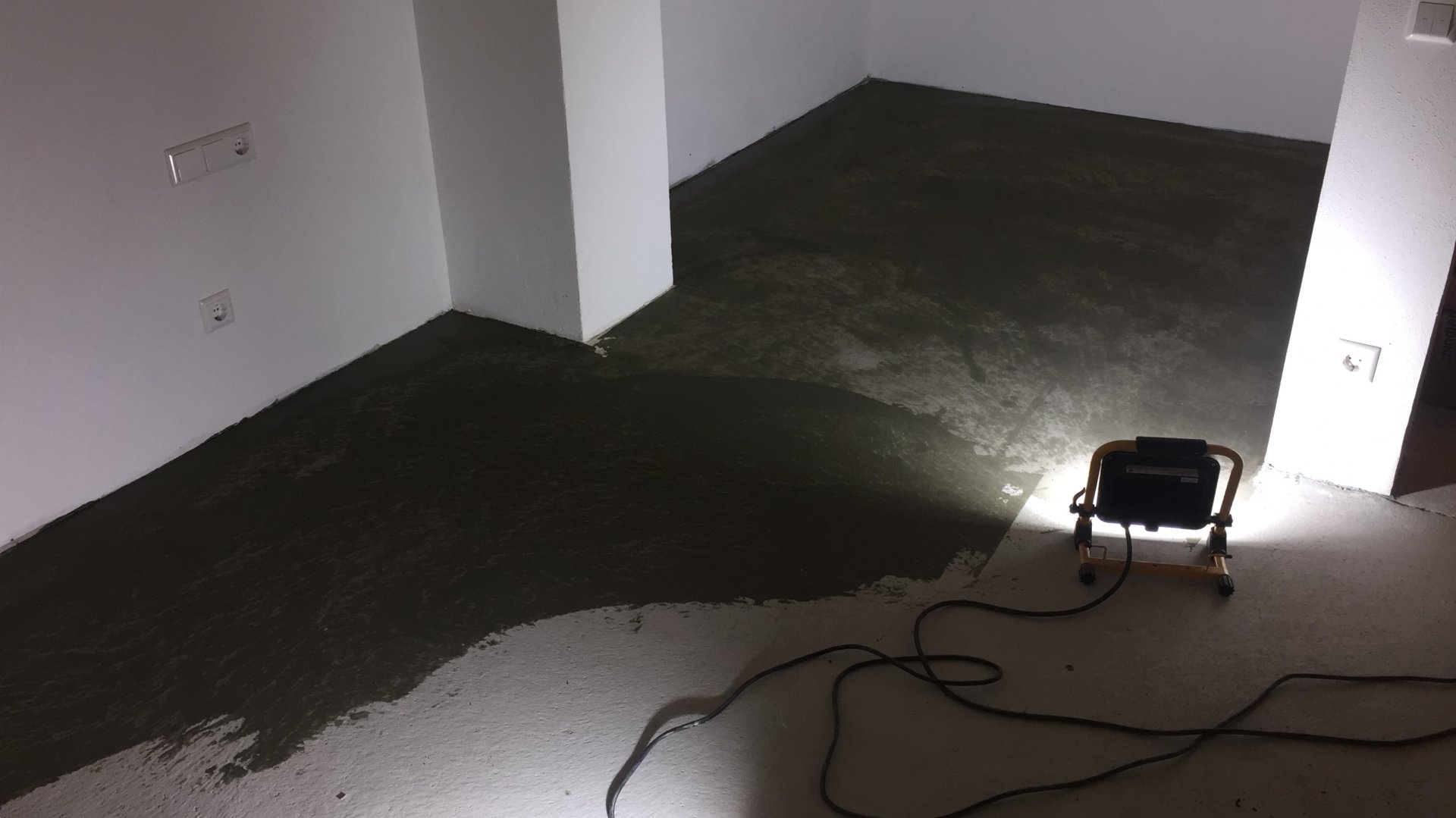

    Mit Harz kommt endlich der Effekt raus!
    Teilweise hat der Estrich doch ein wenig geschüsselt, deswegen:
    Böden fürs Laminat noch ein wenig nivelliert.#Fliesenkleber
    Nächste Woche Einzug :)
    Lg
