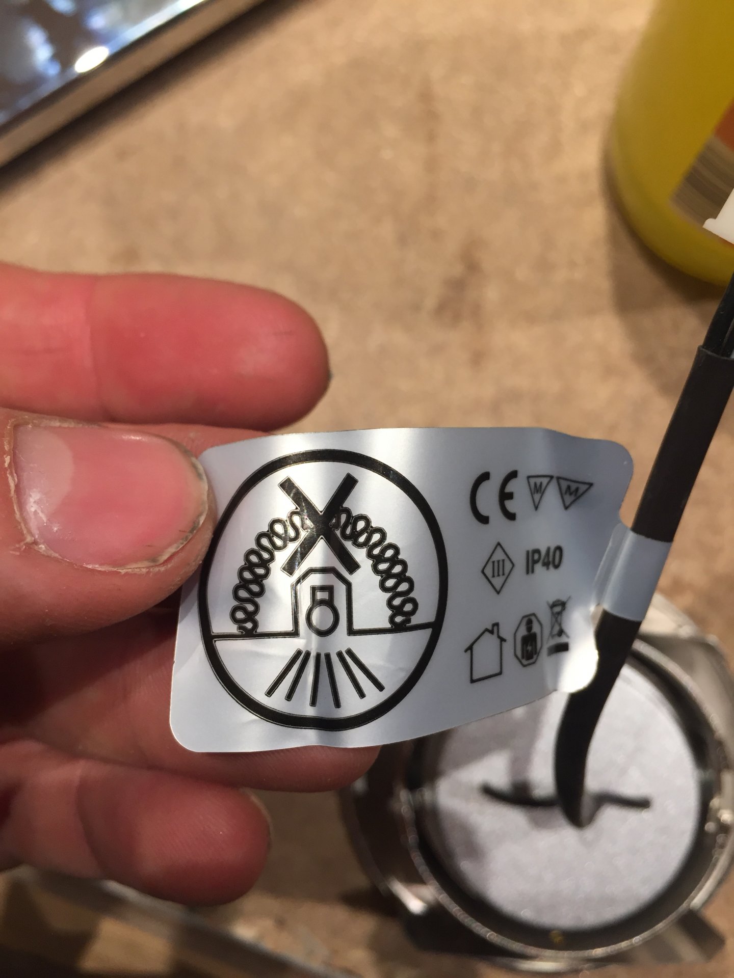

    Unser Elektriker hat da wohl was übersehen...
    Die Einbauspots schalten sich zur Zeit selber ab, wegen Überhitzung! Leds die mit Vorschalttrafo auf ca 80 Grad kommen! Am Kabel hängt auch ein Hinweis Schild habe ich gesehen....
    Nun bin ich auf seine Lösung gespannt.
    Wahrscheinlich wechsel ich zu 230V gu10....

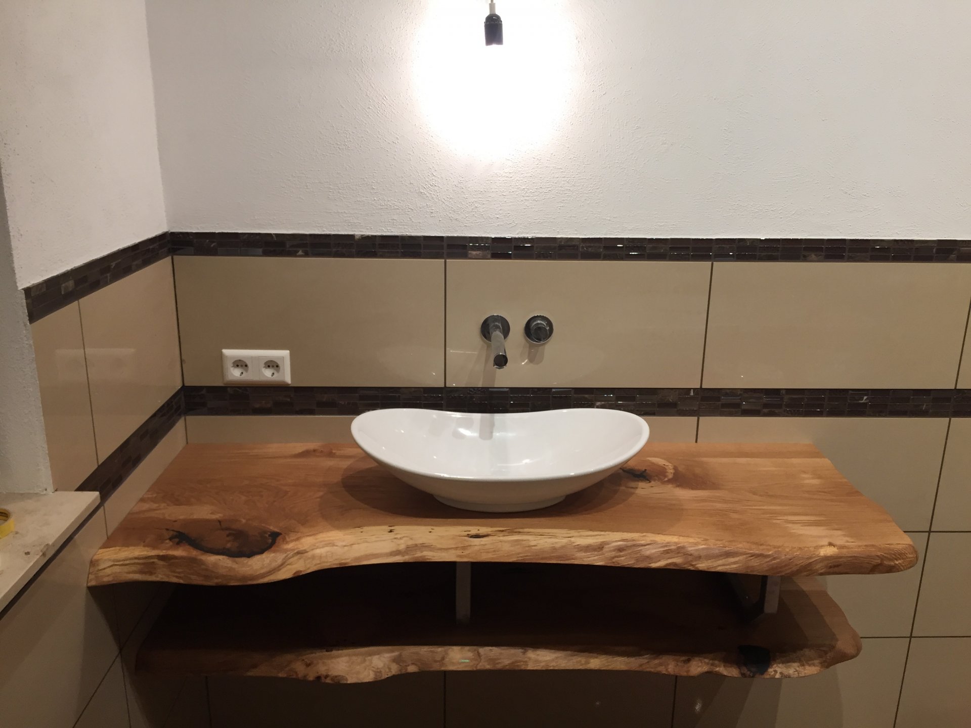

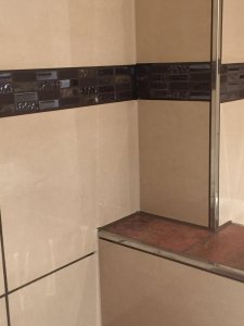

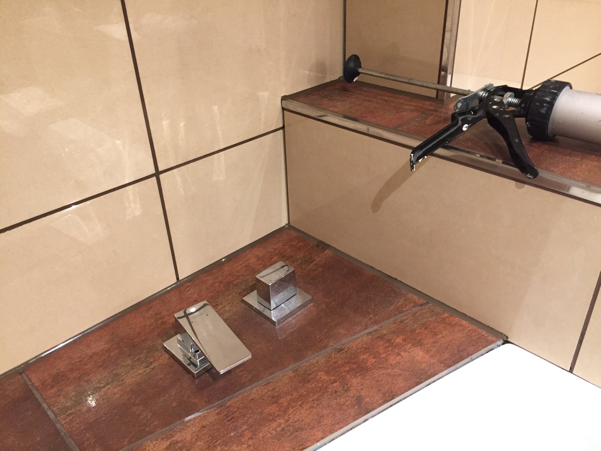

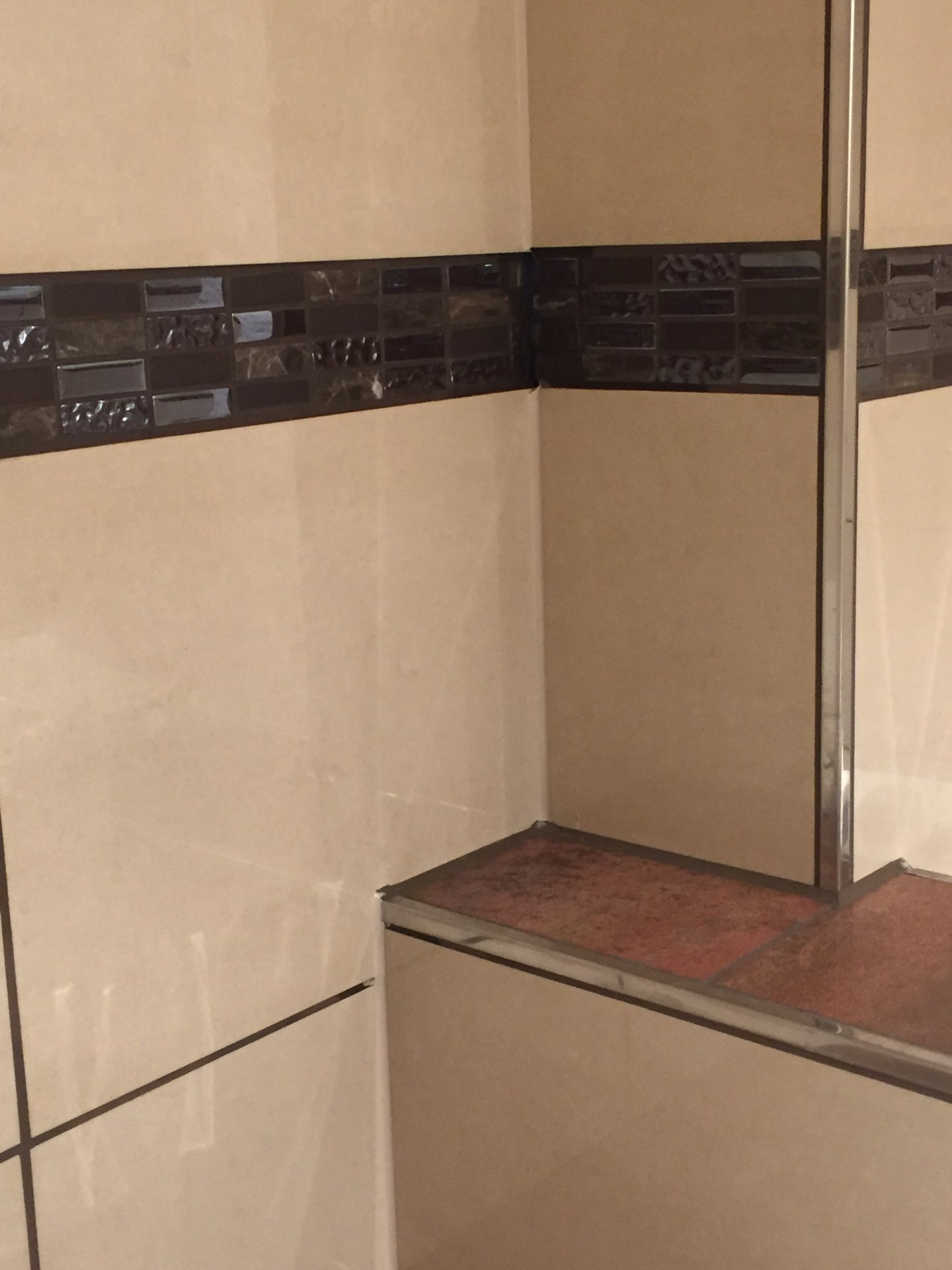

    Die Steckdose neben dem Waschbecken sieht aber auch nicht gerade zulässigt aus - nix Feuchtraumsteckdose.
  5. Lexmaul
    Lexmaul
    15.09.2014
    8.921
    2.163
    Mimosenlecker
    Den Waschtisch find ich geil, optisch mit dem Becken und dem Auslauf super. Alltagstauglich ist das alles aber leider nicht - zumindest bist da ständig recht umständlich am putzen (vor allem als Trockenrasierer). War lange auch Traum bei uns, hatten es dann in der Neubau-Mietwohnung und daraus gelernt.
    Die Steckdosen sind meines Wissens nach so wirklich nicht zulässig, aber ganz ehrlich: Who cares...hab da welche mit Abdeckung, aber könnten genauso offene sein.

    Wer sagt denn, dass da spritzwassergeschützte Steckdosen sein müssen? Ihr solltet weniger nach Gefühl als mehr nach Wissen urteilen.
    Surfer88 gefällt das.
  7. simon84
    23.119
    6.822
    Für das Waschbecken nehmen viele 30-60 cm drum herum Schutzzone 2 an aber das ist nicht genormt/Vorschrift . Theoretisch ist da gar nix vorgeschrieben
    Mehr als in die Ecke geht nicht und da sind ja 30 cm Abstand vom Auslauf . Das passt schon

    Stimmt, das ist nur bei Wannen (und Duschen...) so, oder?

    Frage:
    Wir haben in der Dämmebene und Decke die Kaiser ThermoX Dosen (95mm Höhe) verbaut.
    Die 22v NV Led Spots mit Netzteil werden zu heiß. (Diese füllen die Dose schon komplett aus!)
    Passen in die Kaiserdosen auch die"normalen" Gu10 Spotfassungen mit den 2 Metallklammern die normalerweiße hinter der Einbauebene umklappen? Die jetzigen Spots haben seitlich 2 Federn die sich radial spreizen.
    Stelle mir grade vor, dass der Einbau mit den klappbaren Metallbügeln ja nicht funktionieren kann, da die Dose bei uns bündig mit der Ebene abschließt, d.h sowohl einschieben, als auch umklappen wird nicht gehen.
    Kennt vielleicht jemand anderen normale Spot aufnahmen die diese seitlichen spreizfedern haben?
    Danke,
    EDIT: Google hat geklärt! Nach langem suchen das richtige Bild!
    Lg
  12. arch
    arch
    01.06.2017
    568
    234
    Bodensee
    Die sehen aber auch so aus, als würden sie nicht in der Dämmebene, sondern in der Installationsebene sitzen. Wenn da nun Dämmung drum herum ist, kann das bisschen wärme, das die erzeugen, kaum abgeführt werden, und sie heizen sich nach und nach auf. Kläre also vorher ab, ob die zum einbau in der Dämmebene geeignet sind.
  13. #313 jodler2014, 17.12.2019
    jodler2014
    jodler2014
    20.12.2014
    3.907
    542
    Angestellter
    RP
    LED -Netzgerät und Spot in einem Gehäuse kann ja nur zu Problemen mit der Wärmeableitung führen.
    Das gleiche Problem wird auch mit den GU 10 Retro-Fit auftreten.
    Die werden auch warm .
    Je nach Bauart des NV- Spots könnte es aber funktionieren ,weil die einfachen NV-Einbauspots bauartbedingt eine bessere Belüftung ermöglichen.
    Mit der Befestigung und dem Halt in den Dosen sehe ich keine Bedenken.
  14. #314 Surfer88, 17.12.2019
    Surfer88
    Surfer88
    17.12.2018
    1.096
    463
    Neuen Spots sind verbaut.
    Nach 1 std in der dose ist die Blende gerade Handwarm, also deutlich besser!

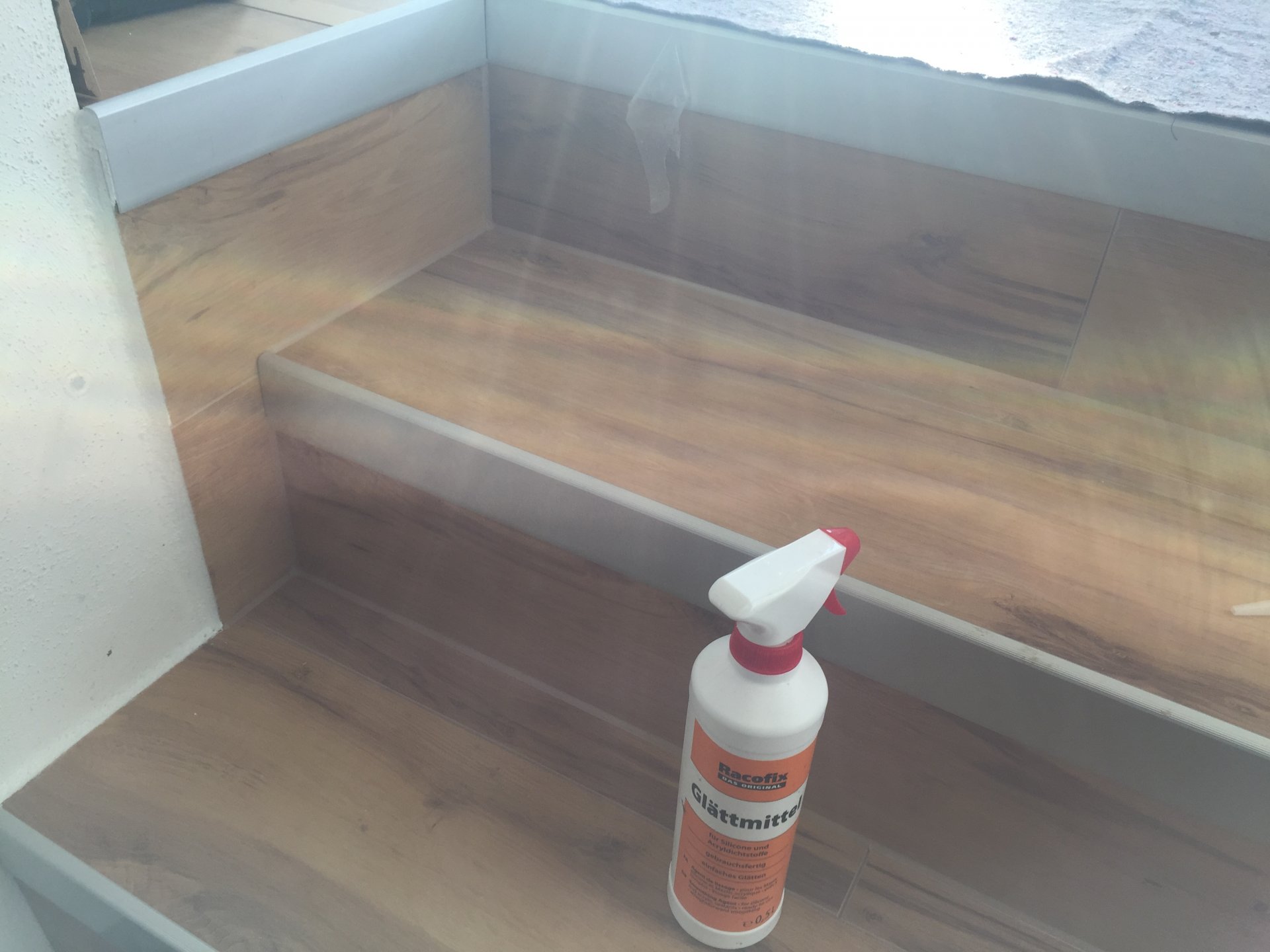

    Früher stand der Begriff " Racofix " für Schnellzement .
    Im 10kg Plastikeimer .
    Heute gibt es unter dem Namen auch viele Produkte ,die man im Baumarkt kaufen kann .
    Die enthalten sogar Weichmacher .
    Hast Du denn wenigstens eine Kundenkarte ?

    Wasser und 2-3 Tropfen Spüli, tuns auch.

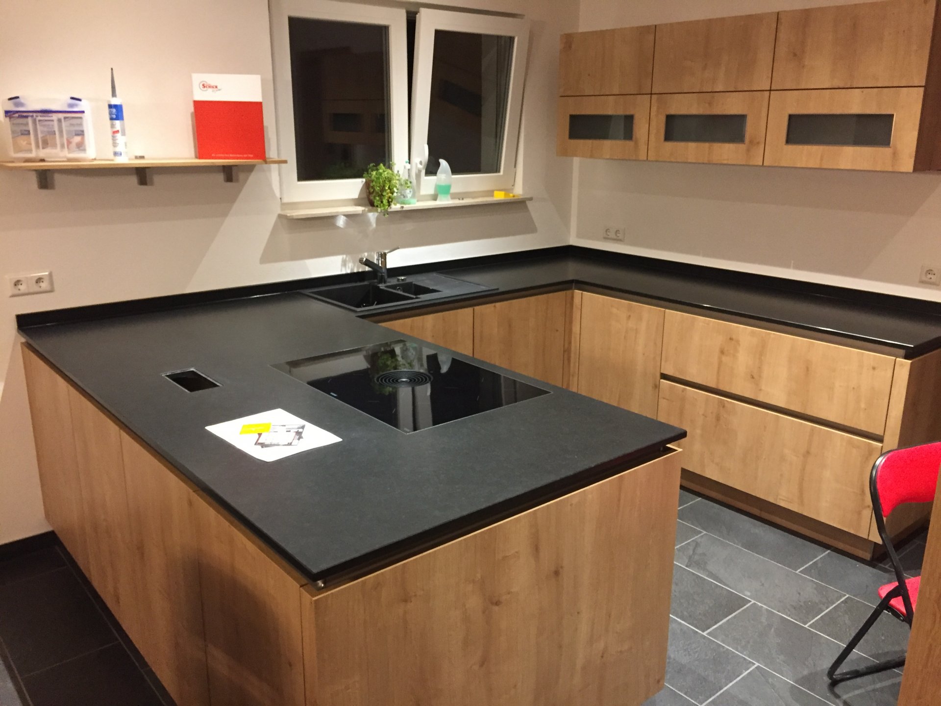

    Arbeitsplatte drin

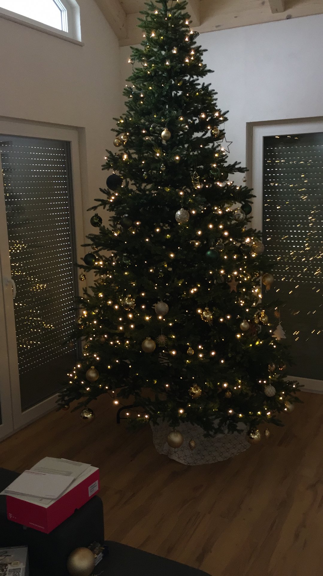

    Heute noch einen 3,3m weihnachtsbaum im wald geschlagen, mal gespannt wie der ins haus kommt :D
