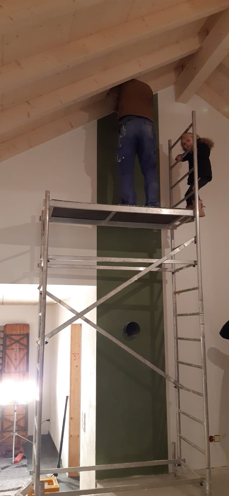

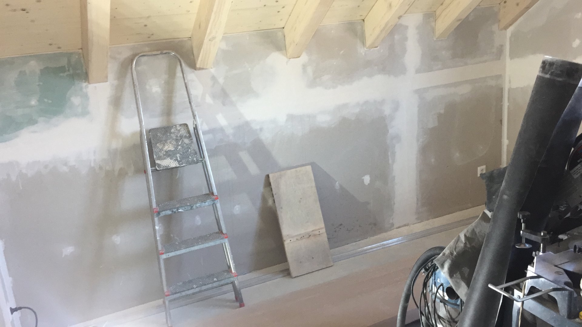

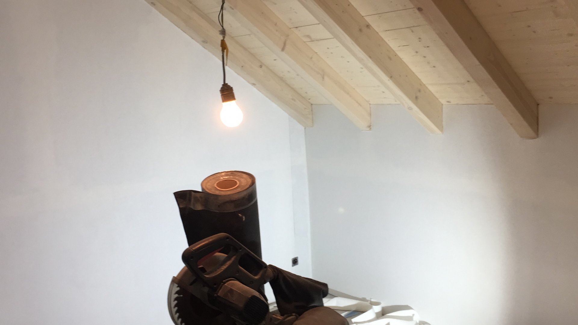

    Kinderzimmer tapeziert und auch schon verputzt.
    Hier leg ich nach Neujahr dann noch das Laminat.
    Beim Blick nach draussen bekomm ich schon Sehnsucht nach gutem Wetter zum betoniereeeeeeen!!!!
    Am 2.1 wird der Kaminofen geliefert. Ofenrohre usw sind schon da.
    Lg

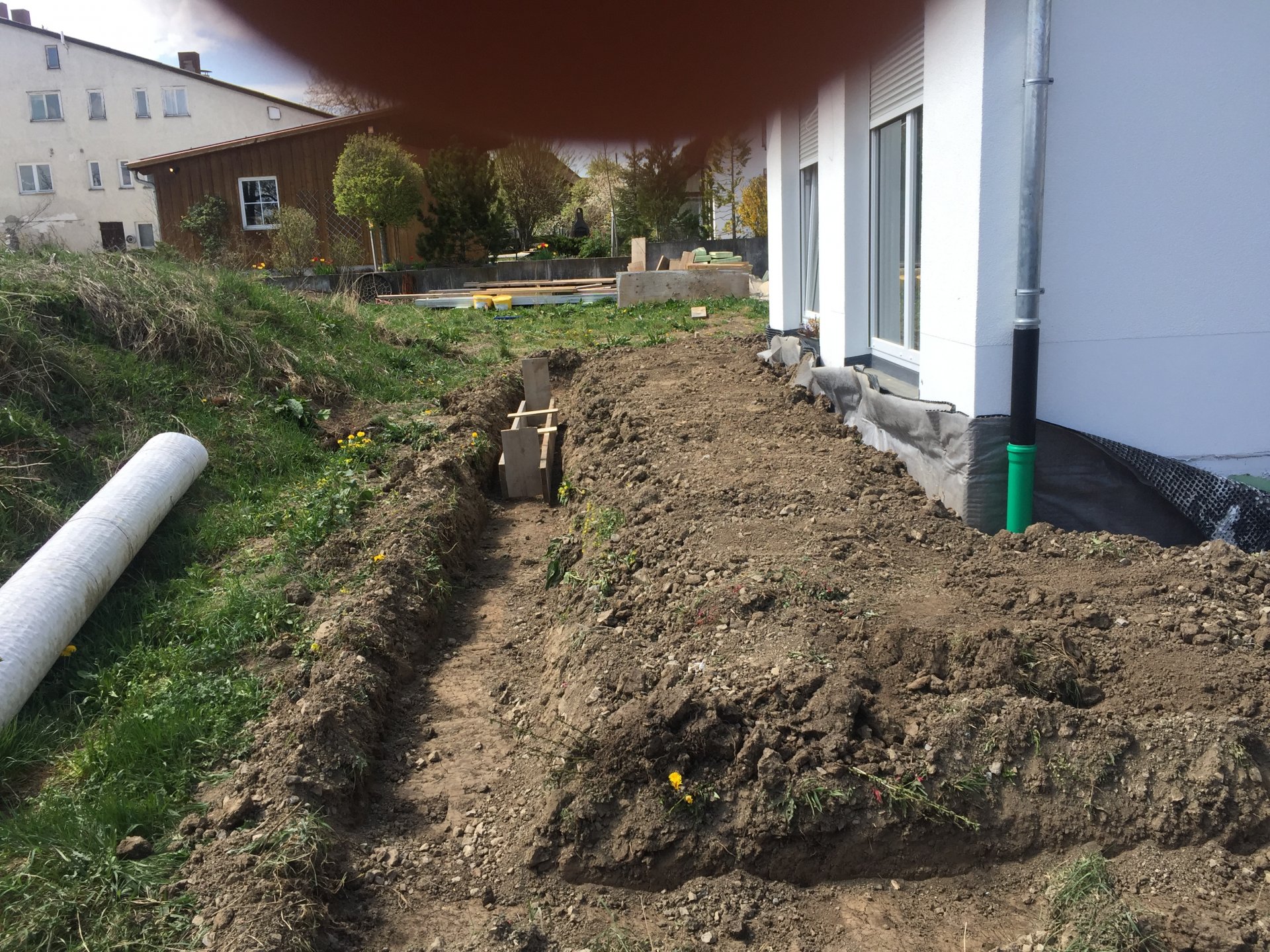

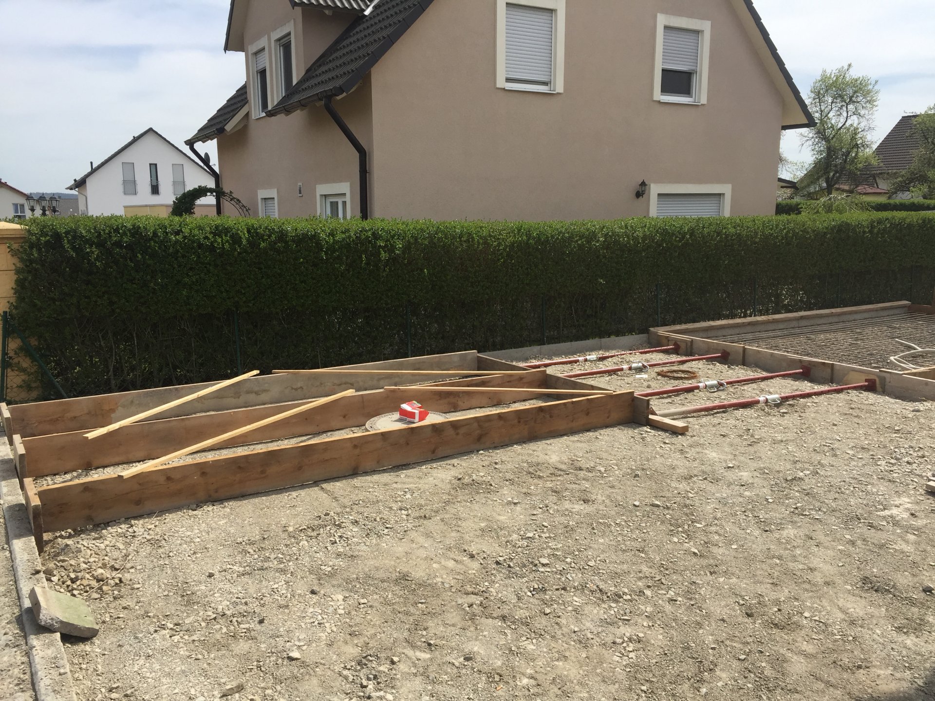

    So!
    Frühling :)
    Wir leiten die nächste Phase ein.
    Nach Ostern gehts dann los
    Wir beginnen dann mit den ganzen Fundamentarbeiten inkl. der Bodenplatte für Garage.
    Unser Carport/Garagen Komplex mit 11,5x6m werden wir nun doch wieder in EL errichten, nachdem kein Zimmerbetrieb im Stande war ein Angebot zu senden.....
    Seitlich am Haus werden 2 Stützmauern gebaut, vorne kommt noch das Eingangspodest hin sowie eine Überdachung Richtung Carporty
    Hinten wird sich noch die HolzTerrasse+ die Überdachung einfinden.
    Überlegungen nach einem Bodenebenen Whirlpool in der Terrasse stehen noch im Raum....
    Hat das hier jemand und kann berichten, ob er es wieder machen würde?
    Gott sei Dank konnte ich Richtung Süden nochmal 300m2 Grund dazukaufen von der Stadt!!!!!!
    Bis dann
    Lg
    Piofan und Domski gefällt das.

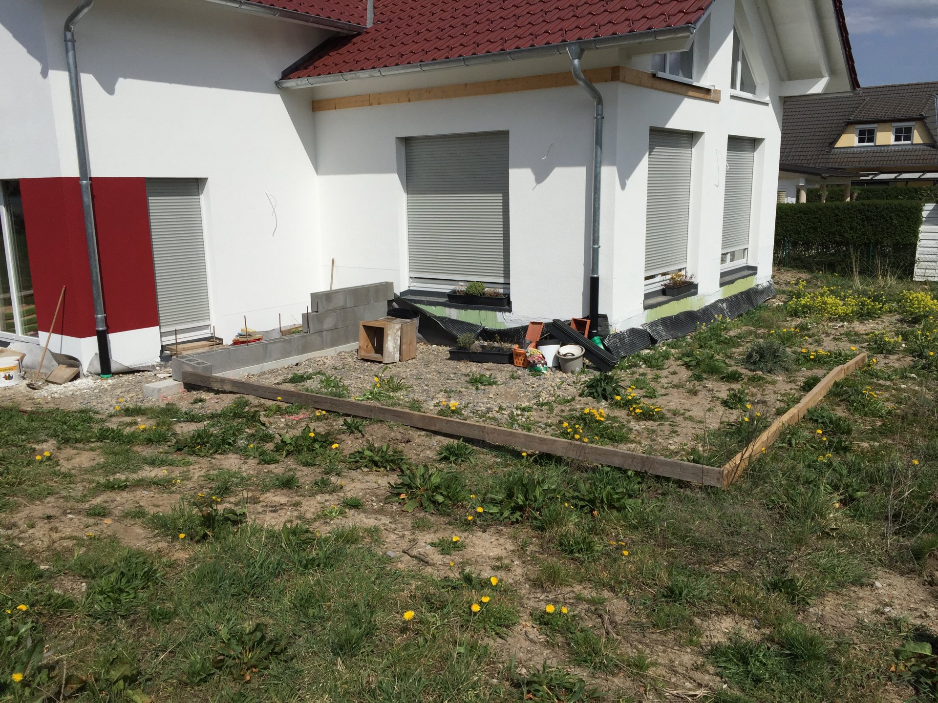

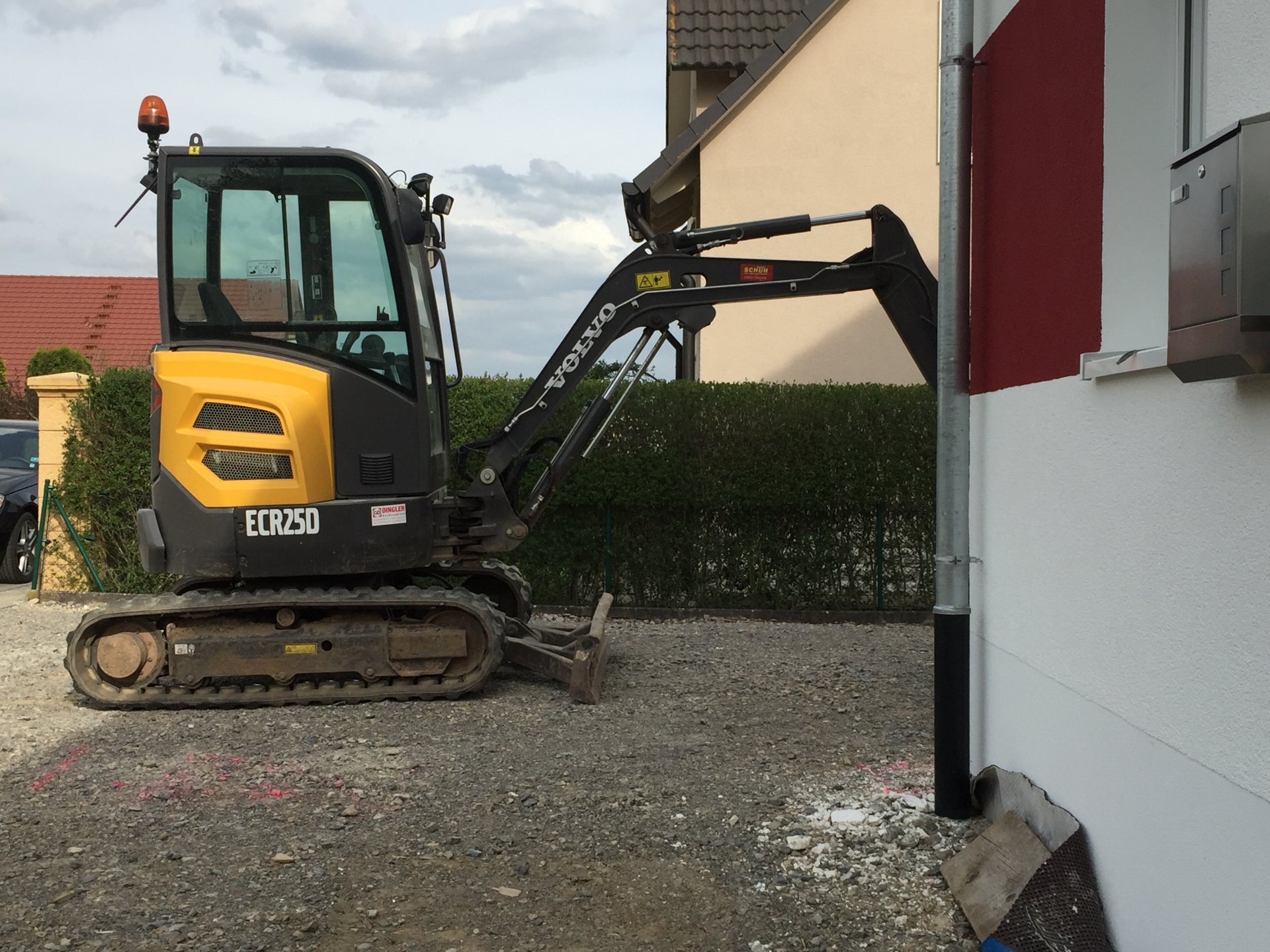

    Fassade hat heute mal bisschen Farbe bekommen, damit es nicht mehr aussieht wie ein Knast....
    Altlasten ums Haushaben wir beseitigt, fast 6 tonnen Material lagen noch versteckt.
    Abbundzeichnungen und Abdichtung vom Carport+Garage bin ich grade am planen.
    Holz liegt so bei 5500€, Flachdachabdichtung bei ca 2500€ inkl Randverwahrung.
    Ein älteres Angebot lag bei 20.000€ für den Komplex...
    Attacke :P

  8. #328 Fabian Weber, 11.04.2020
    16.441
    6.561
    Fehlt nur noch der Fuchsschwanz zu den Rallyestreifen :)
  9. #329 jodler2014, 11.04.2020
    jodler2014
    jodler2014
    20.12.2014
    3.907
    543
    Angestellter
    RP
    Und ich dachte ,da kommt ein Eckfenster hin …
    "Ausfahrt freihalten" steht da auf dem Schild

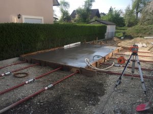

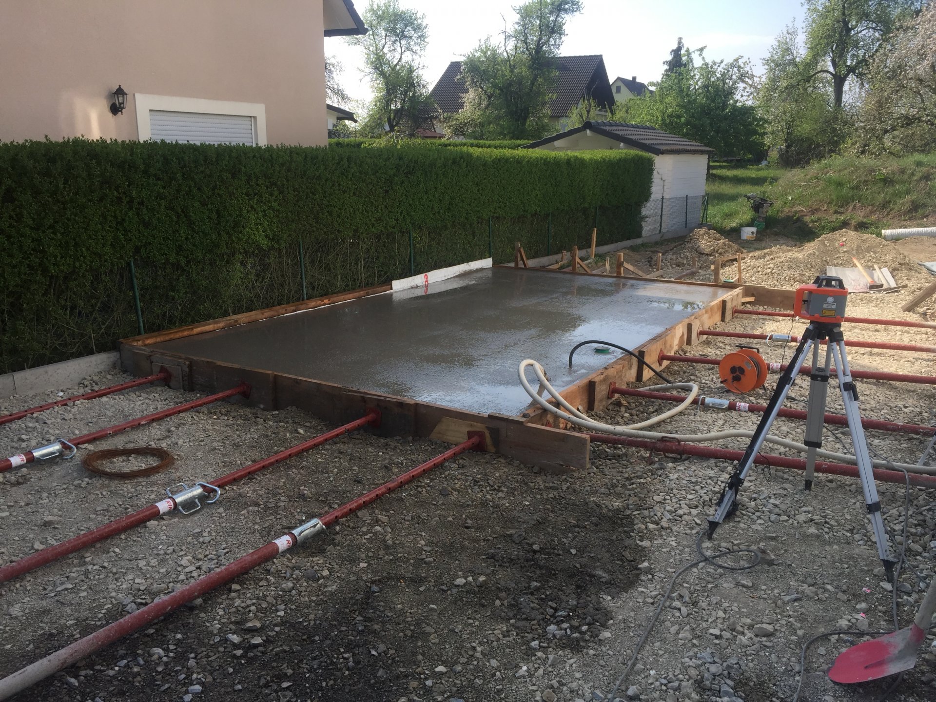

    Plan geschafft!
    Sogar mehr als das.
    Planum auf Splitbetthöhe, Rabatten gesetzt, hinteren Streifen liegen.
    Wenns gut läuft betonieren wir nächstes Wochenende schon die Garage.

  12. #332 Surfer88, 20.04.2020
    Surfer88
    Surfer88
    17.12.2018
    1.098
    467

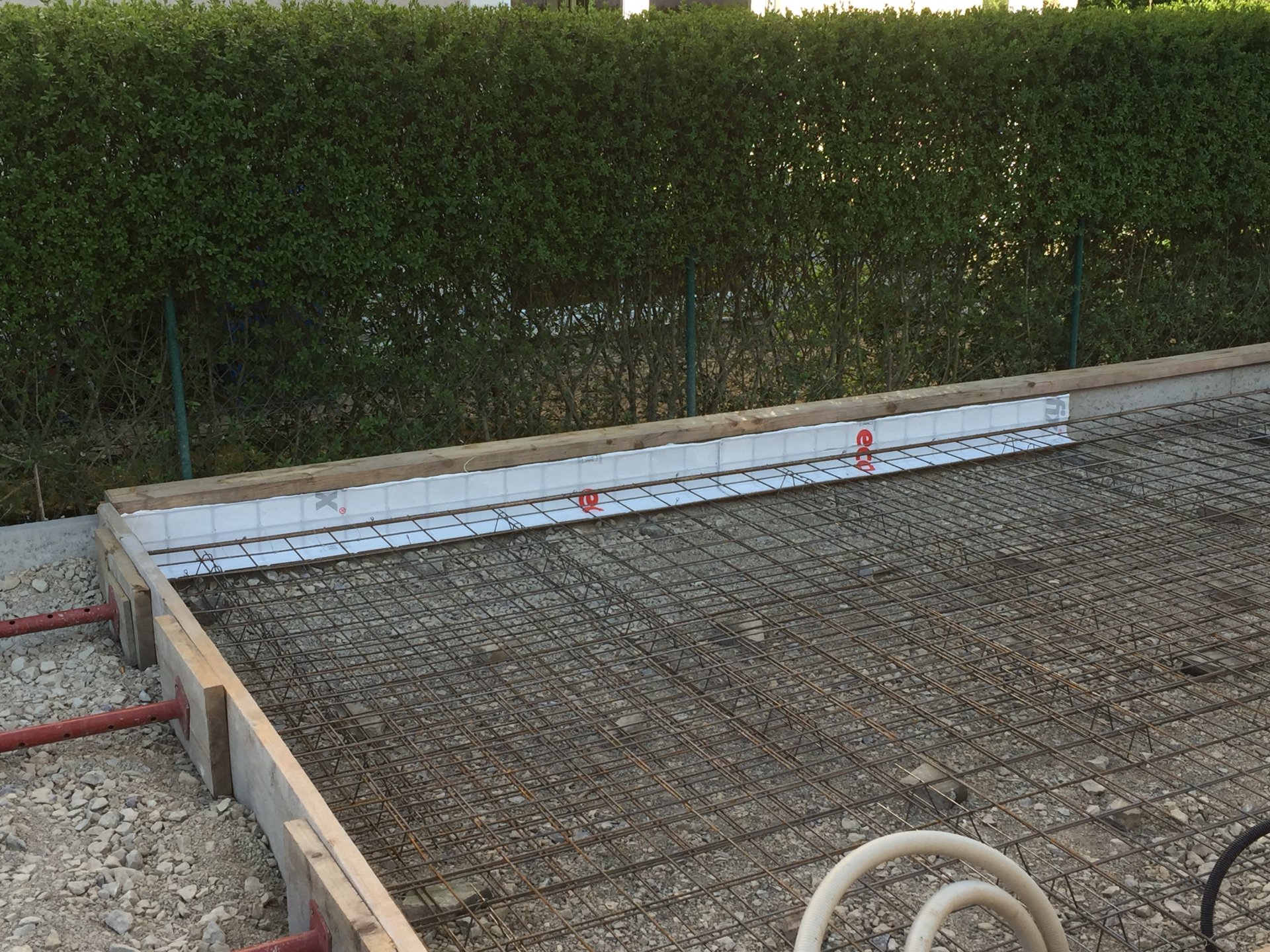

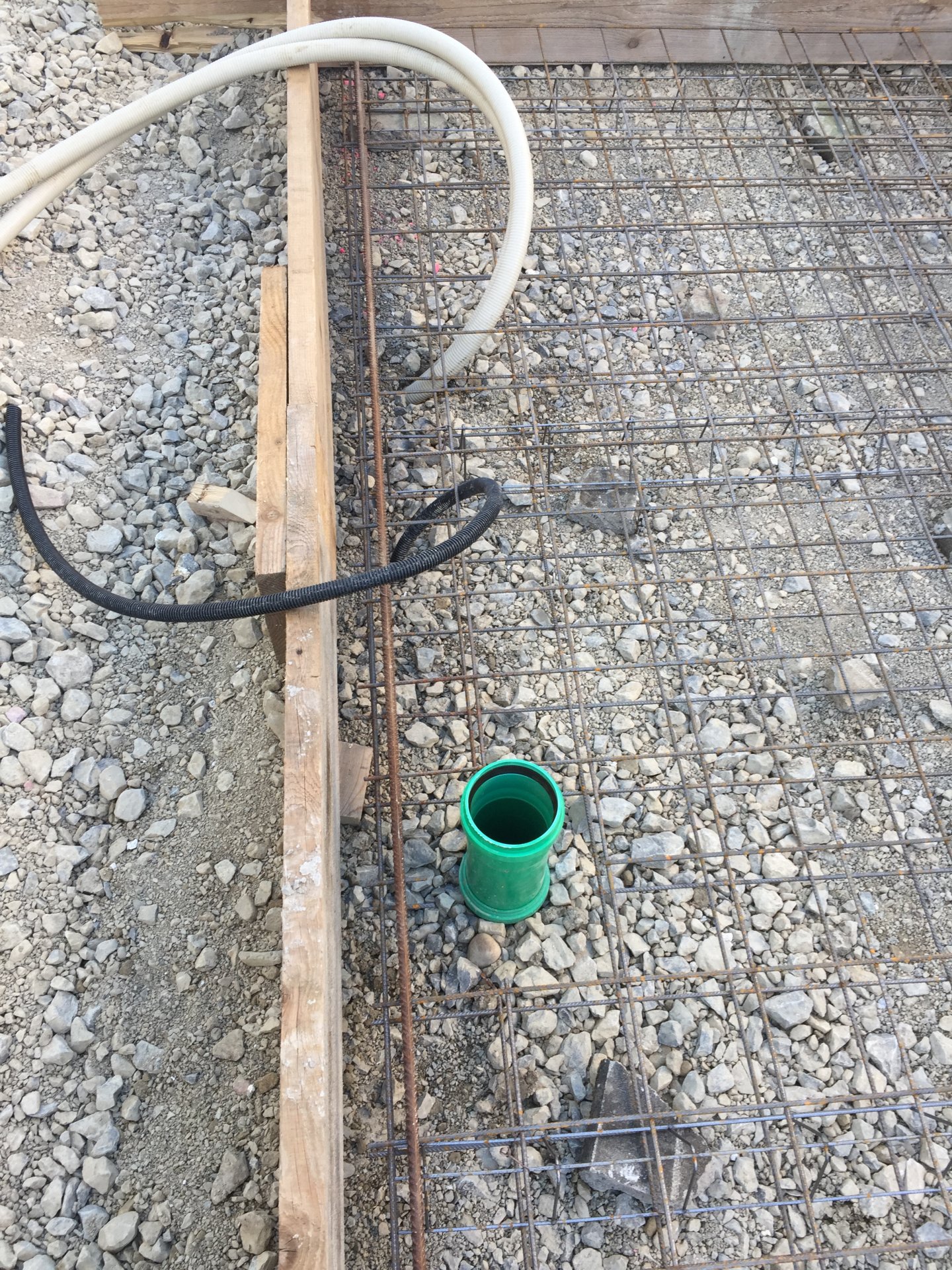

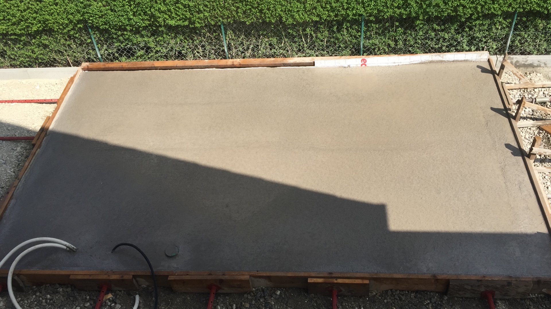

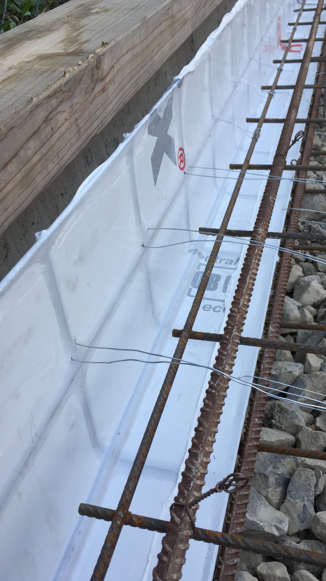

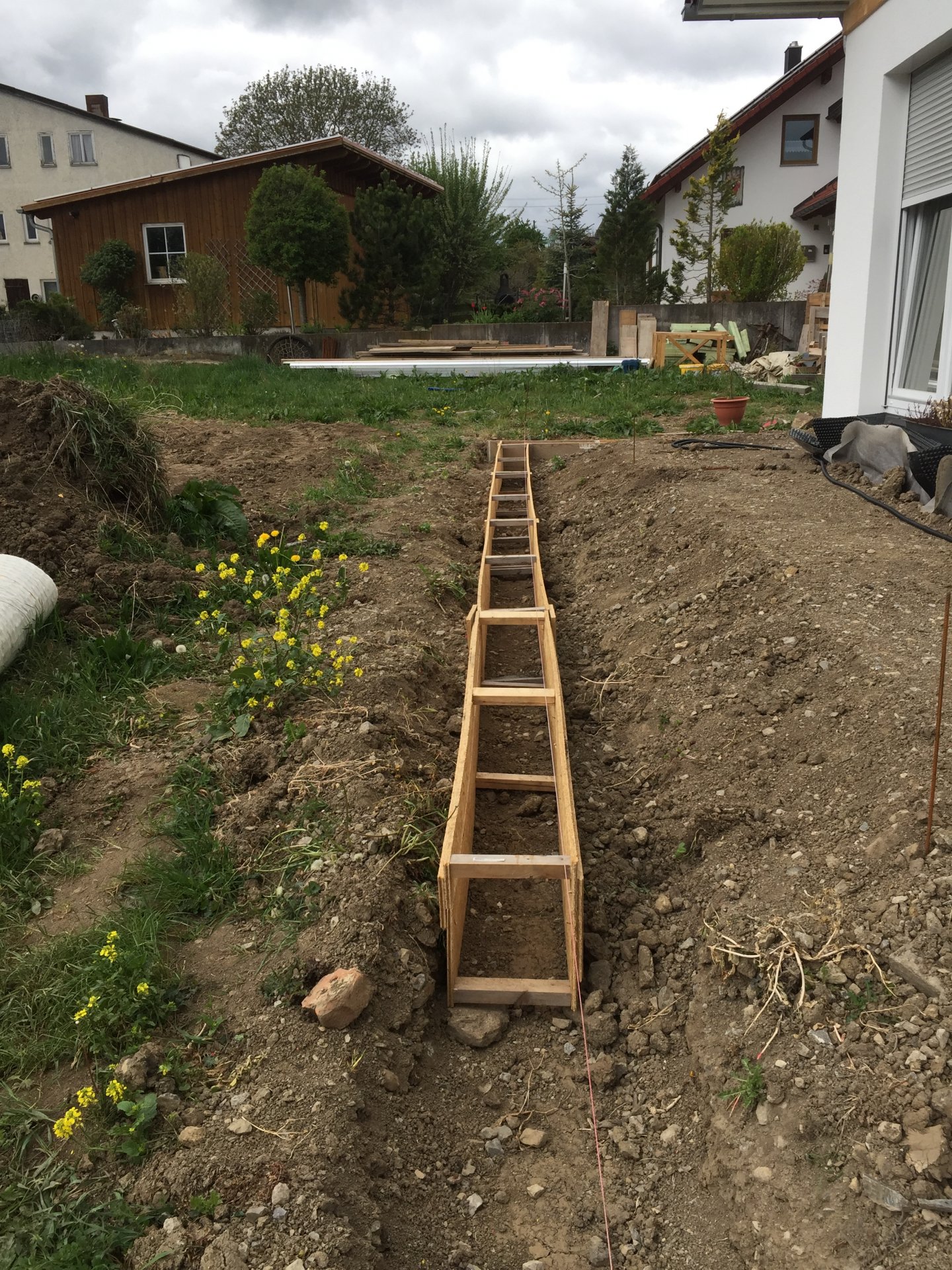

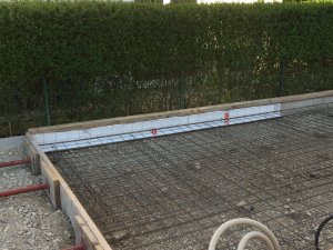

    Läuft....
    2 lagig Q188A, bisschen 12er randbewehrung.
    40x40 punktfundamente für die carportstützen.
    An die Rabattenseite kommt noch eine Kunststoffschalung die an die Armierung gebunden wird.
    Ein gruss an meinen statiker an dieser stelle!
    Morgen Eingangspodest und hinteren streifen
    Lg

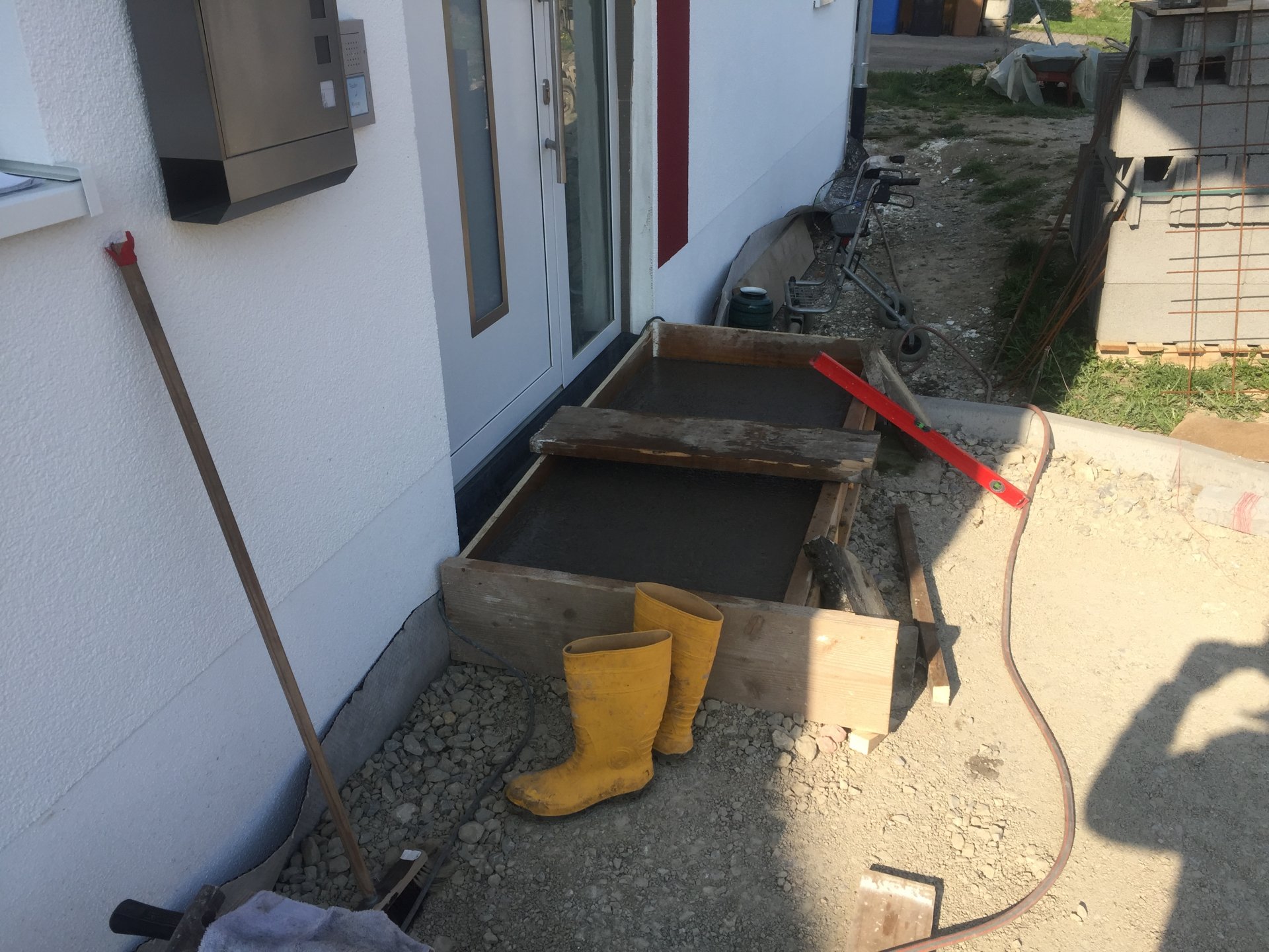

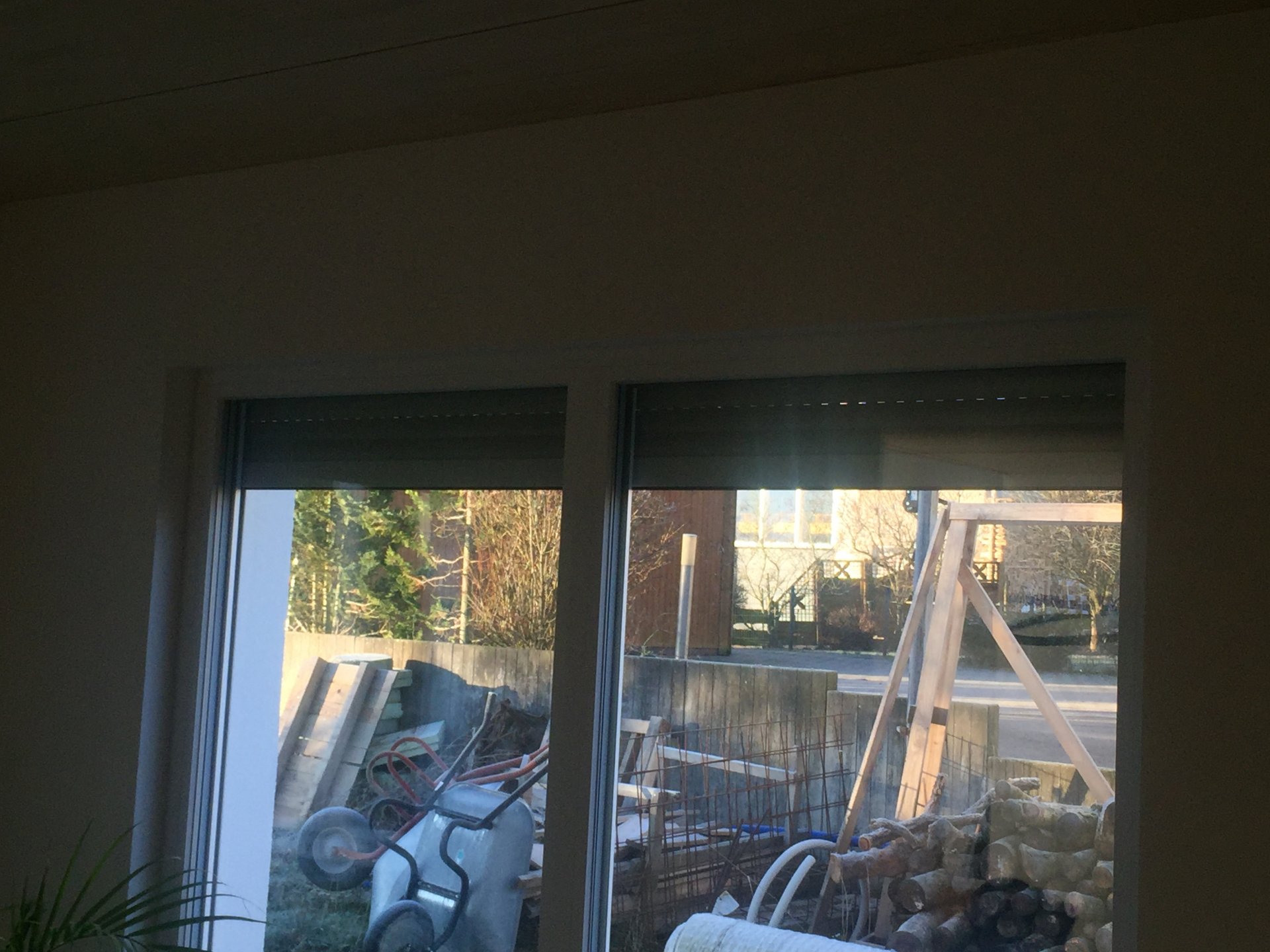

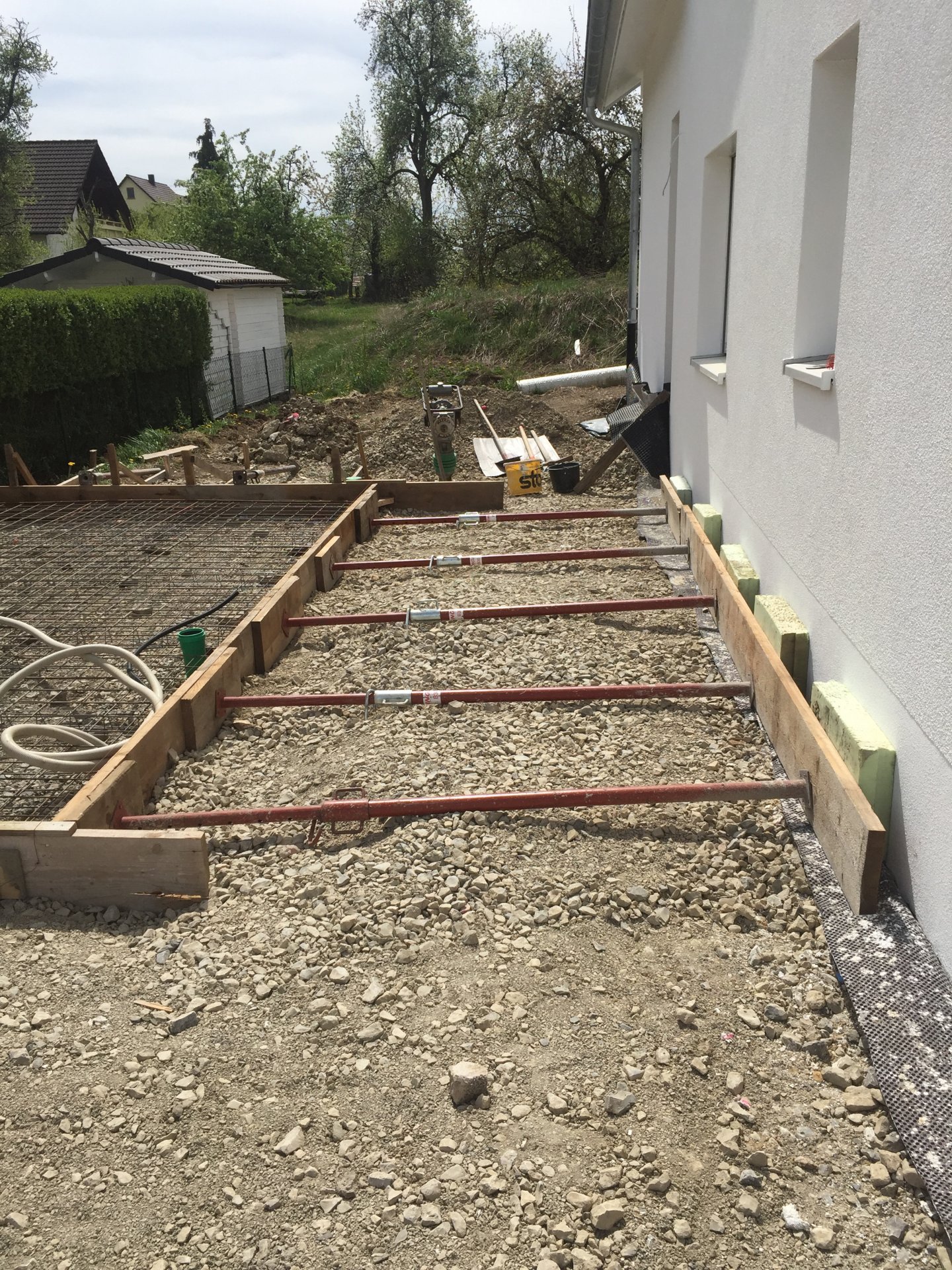

    Alles abgesprießt, eingangspodest hat zumindest eine Sauberkeitsschicht bekommen :P
    Nächster schritt wohl die streifen hinten und meine punktfundamente fürs carport...
    Wie produktiv solche homeoffice tage doch sein können....

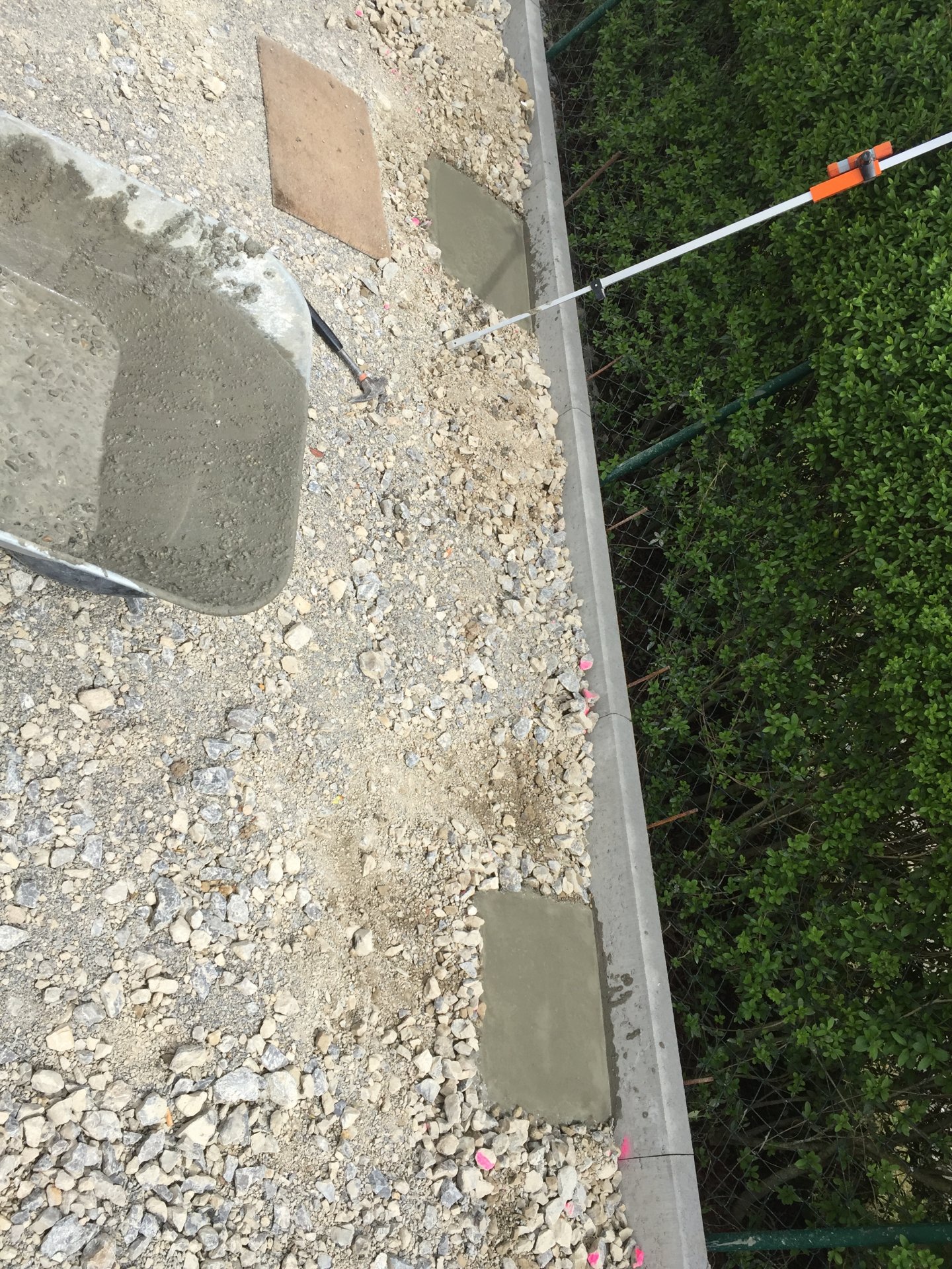

    Rabatten heute fertig gesetzt, die letzten 12m....
    Randabschalung an der garage rangerödelt.
    Lg

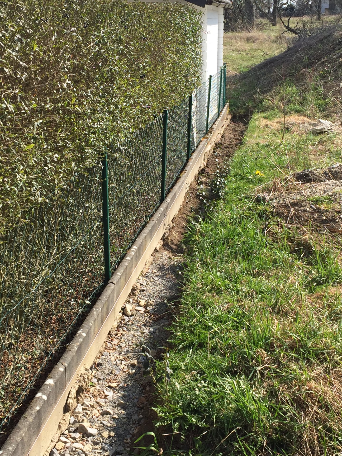

  15. #335 Surfer88, 25.04.2020
    Surfer88
    Surfer88
    17.12.2018
    1.098
    467

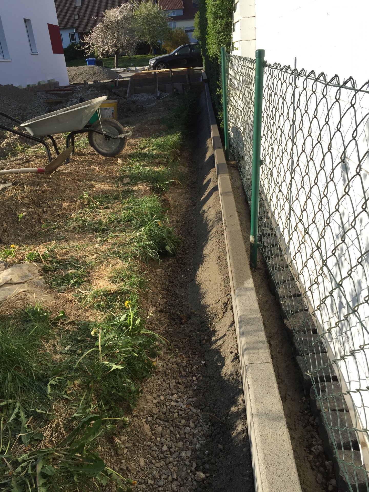

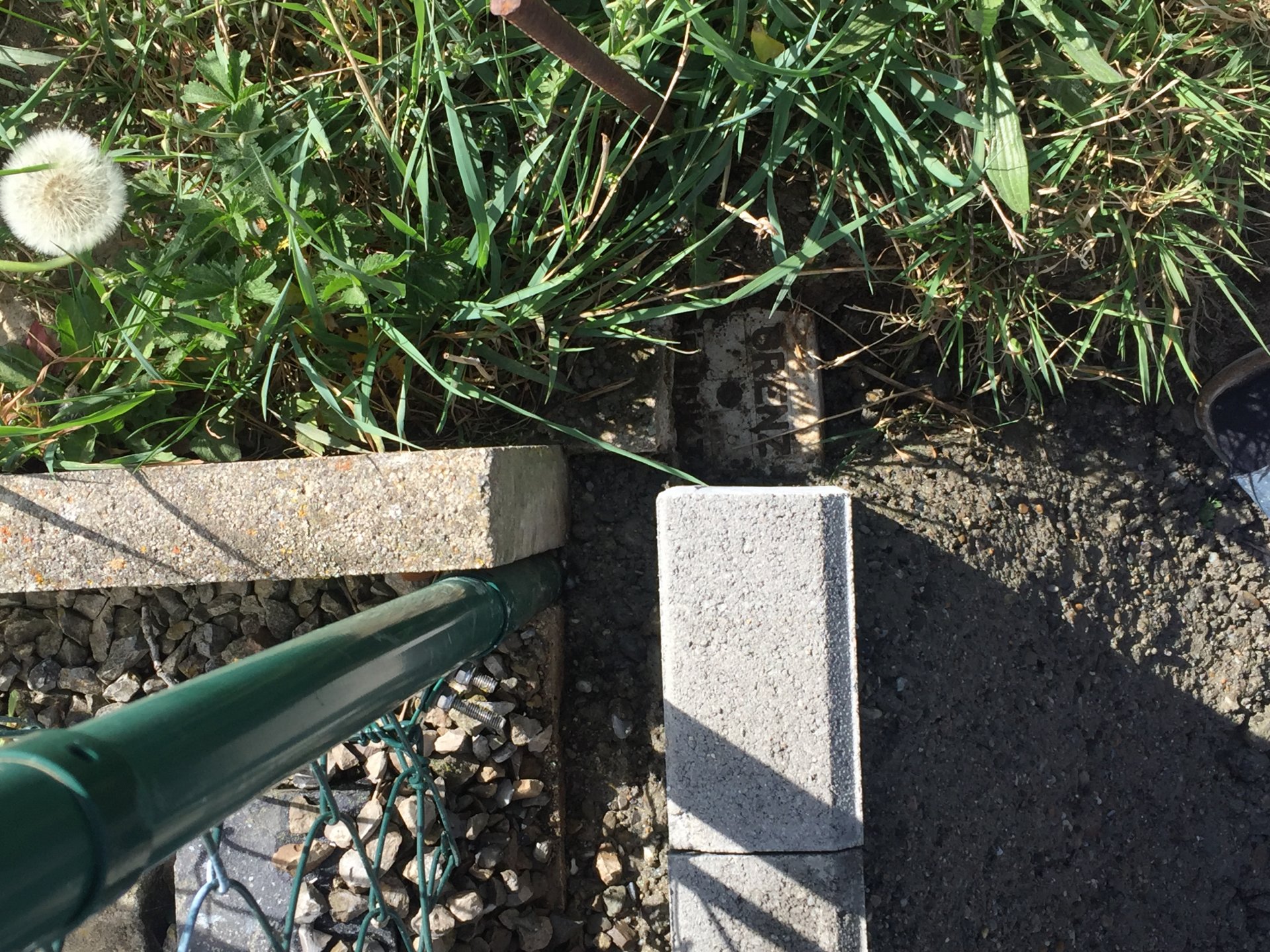

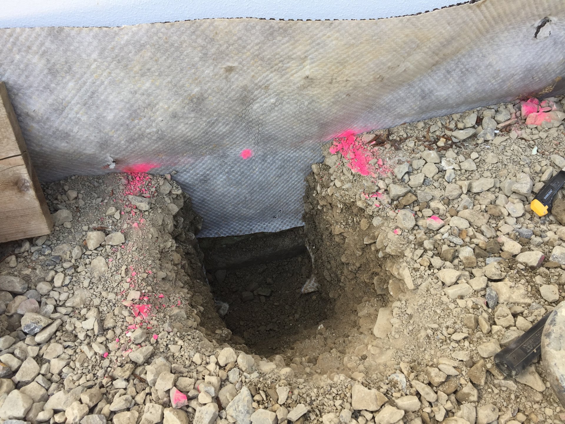

    Tiptop !
    Rabatte genauuuuuuu auf der Grenze.
    Lg

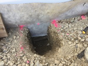

  17. #337 Surfer88, 29.04.2020
    Surfer88
    Surfer88
    17.12.2018
    1.098
    467

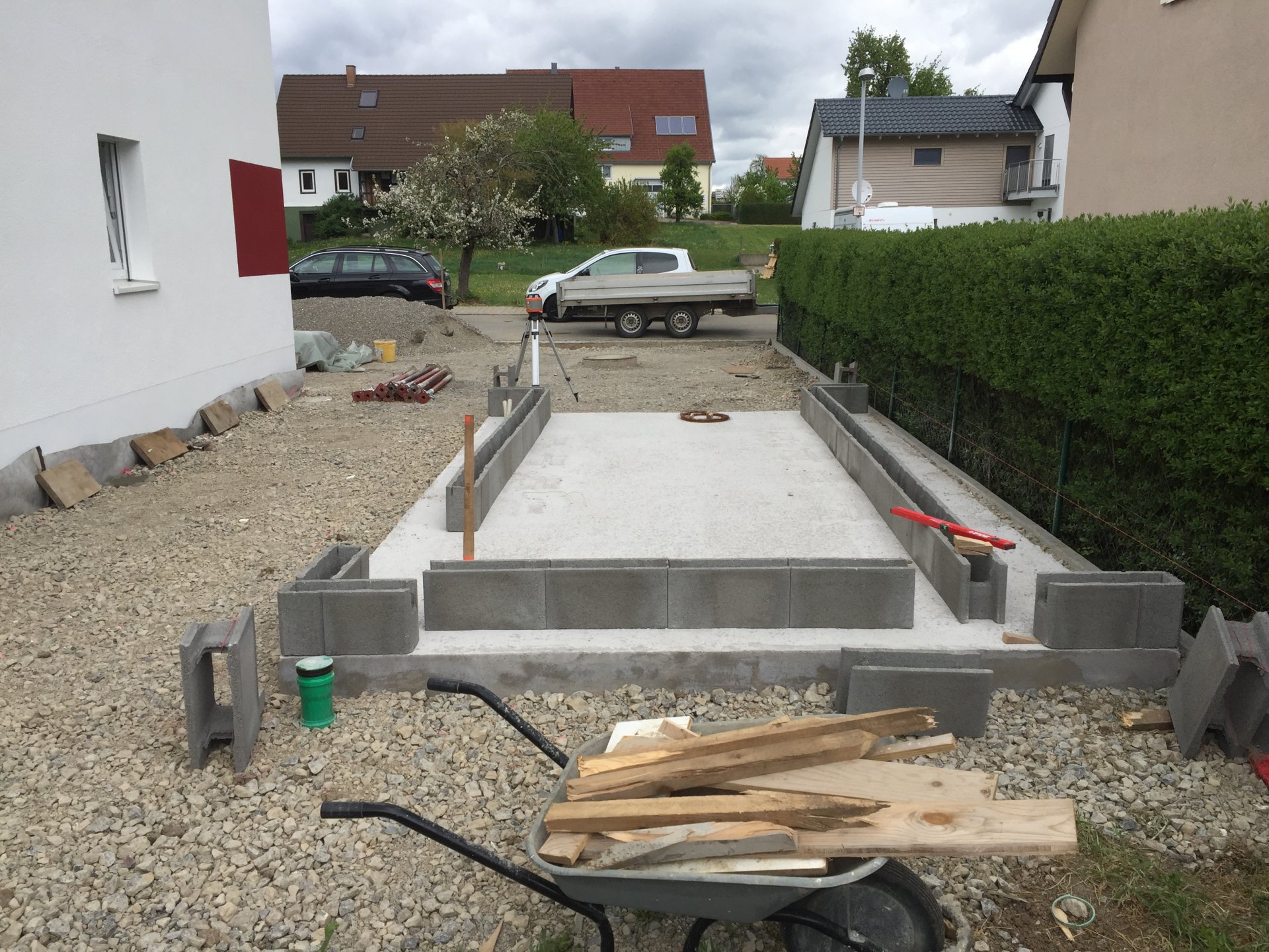

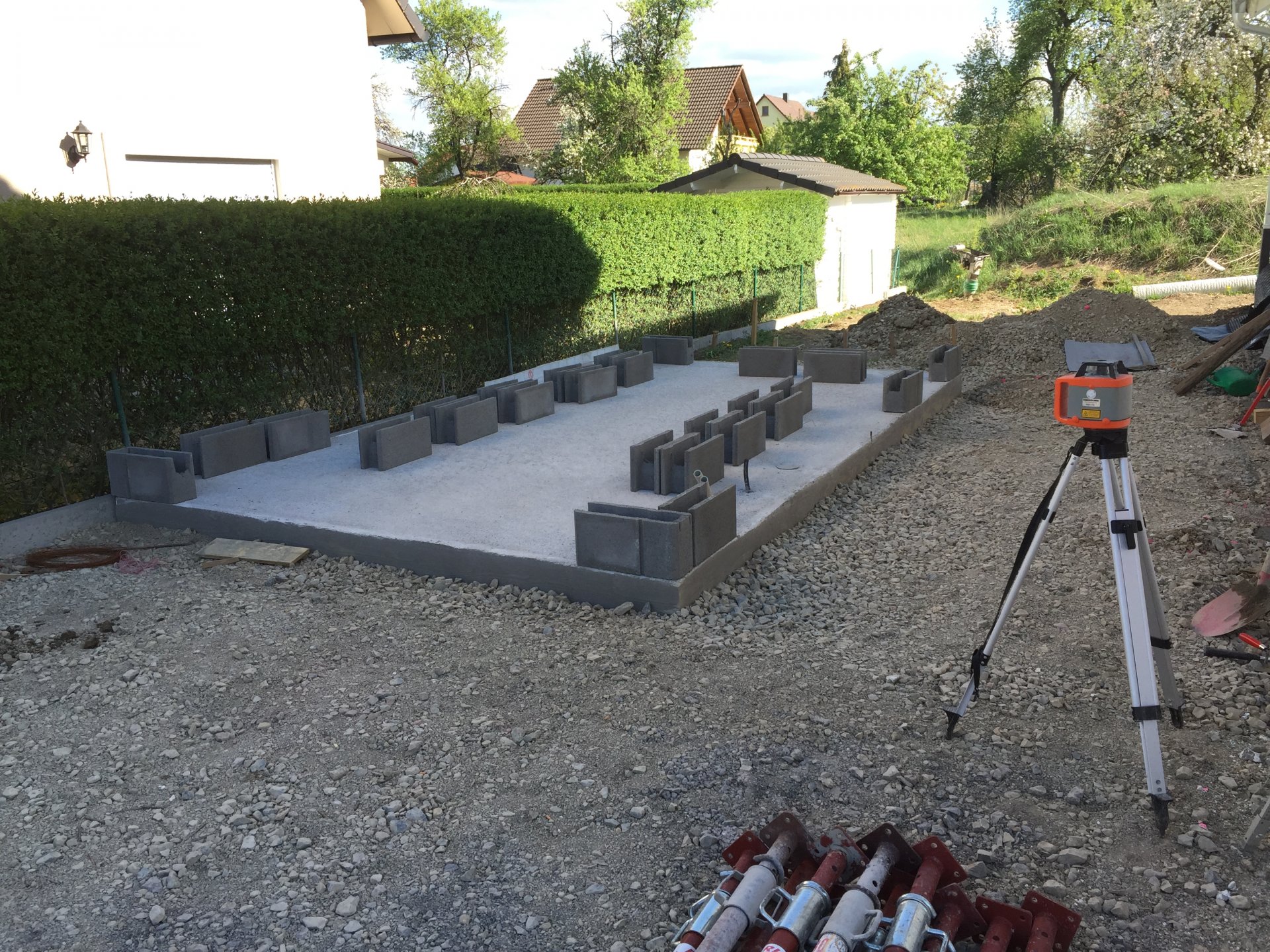

    Die tage wird der sockel gesetzt.
    Punktfundamente sind such fertig.
    Lg

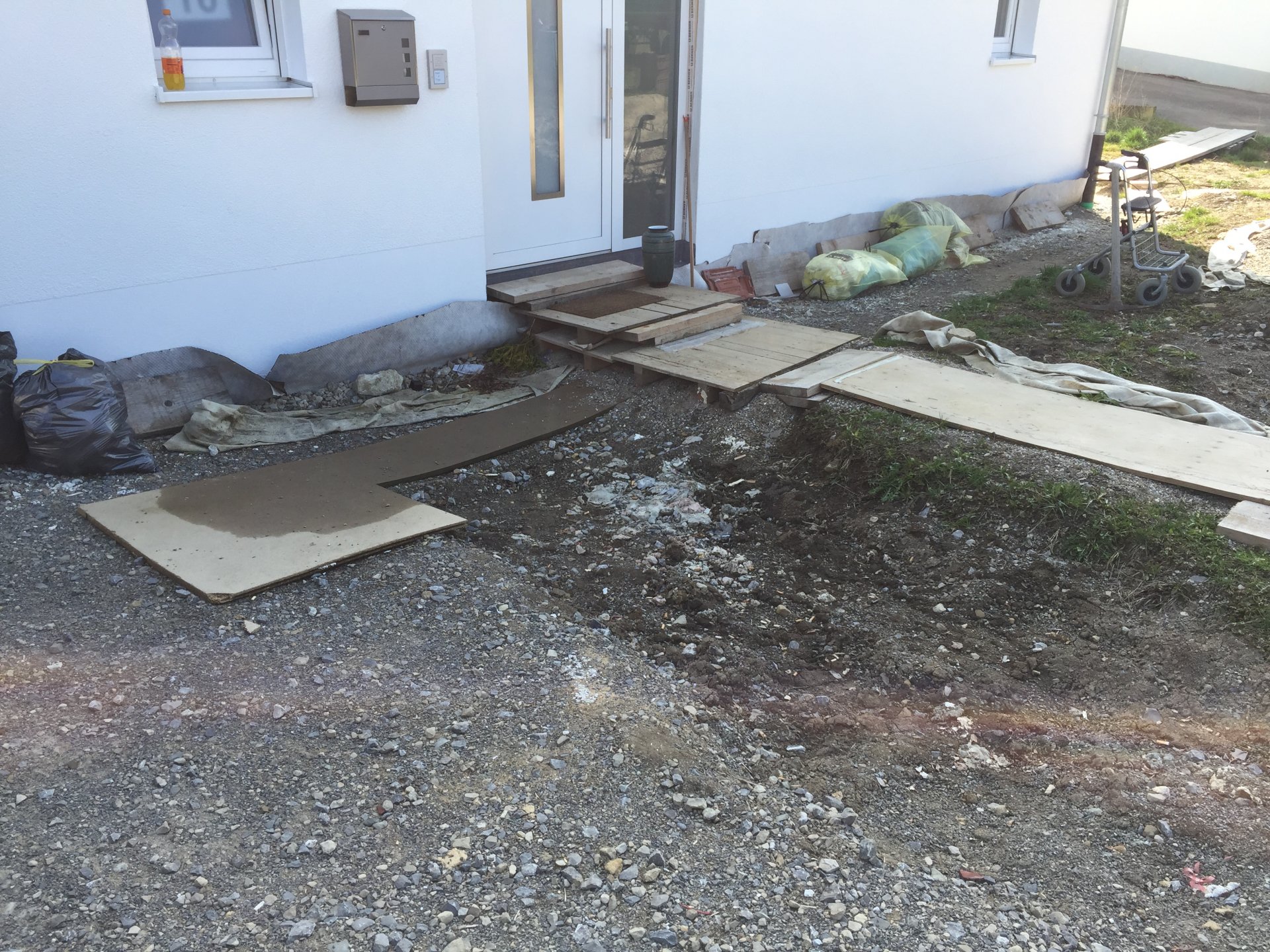

  18. #338 Fred Astair, 29.04.2020
    12.777
    6.645
    So eine aufgeräumte Baustelle, wie Deine, findet man nicht oft. :bau_1::respekt
    Surfer88 gefällt das.
  19. msfox30
    msfox30
    12.05.2015
    2.442
    847
    IT Berater
    Halle
    Kein Wunder. Auf dem einem Bild steht ja der Rollator neben dem Eingang. Da war bestimmt Oma zu Besuch und wurde mal 'ne Runde um's Haus geführt. Dafür soll es natürlich ordentlich aussehen :).

    Tag der Arbeit :)
    Punktfundamente betoniert
    Schalung der streifen fertig
    Morgen der Sockel :)
