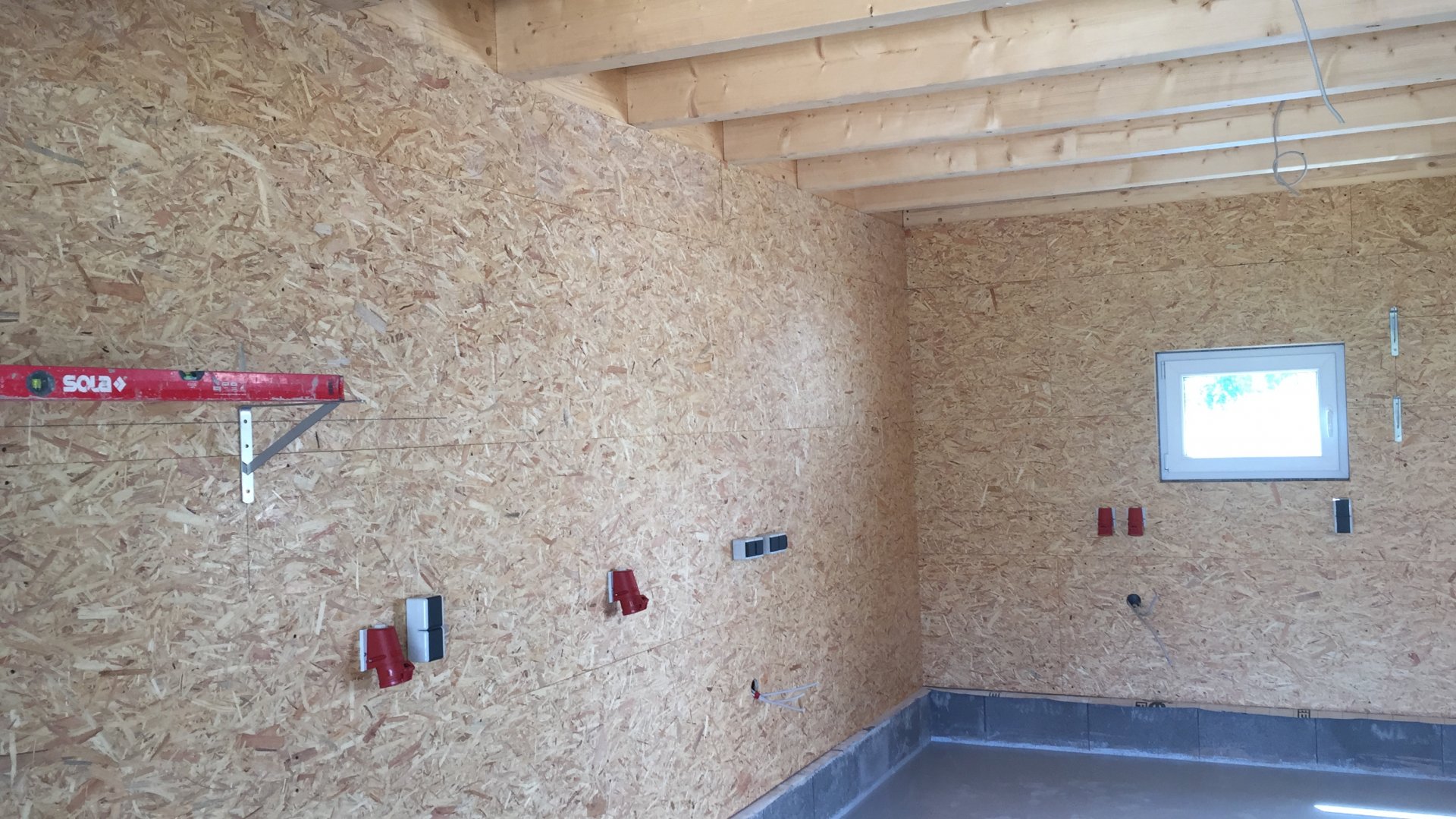

    Endlich tut sich mal wieder was !
    Wände sind zu.
    Wasser ist auch drin.
    Morgen gehts an die Elektrik.
    Mauer an der Terrasse ist endlich betoniert.
    In 2 Wochen ca wird erstmal noch der Hof gepflastert....

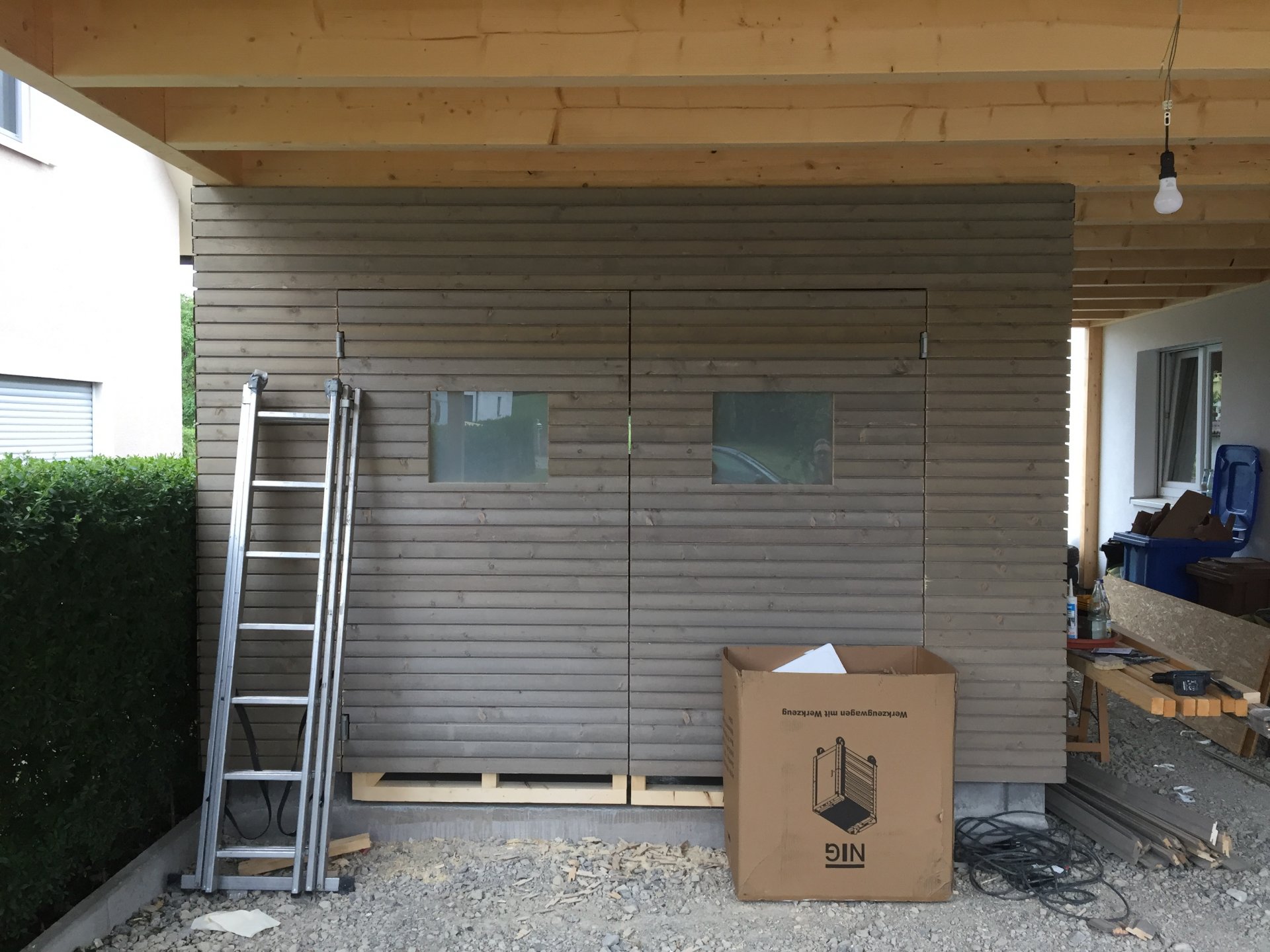

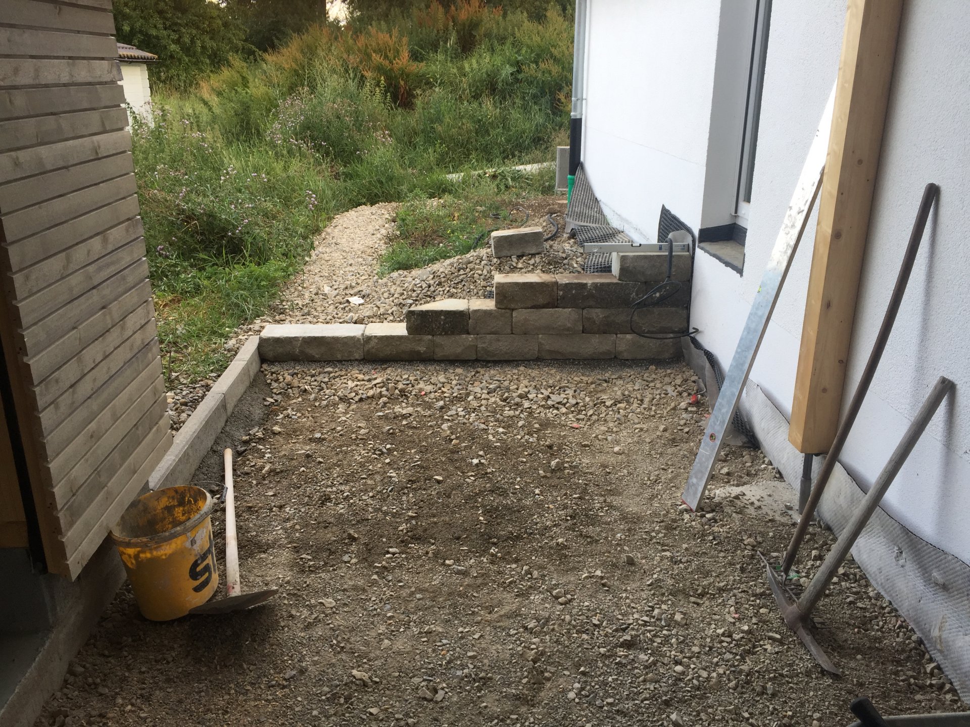

  3. #363 Surfer88, 11.07.2020
    Surfer88
    Surfer88
    17.12.2018
    1.098
    467

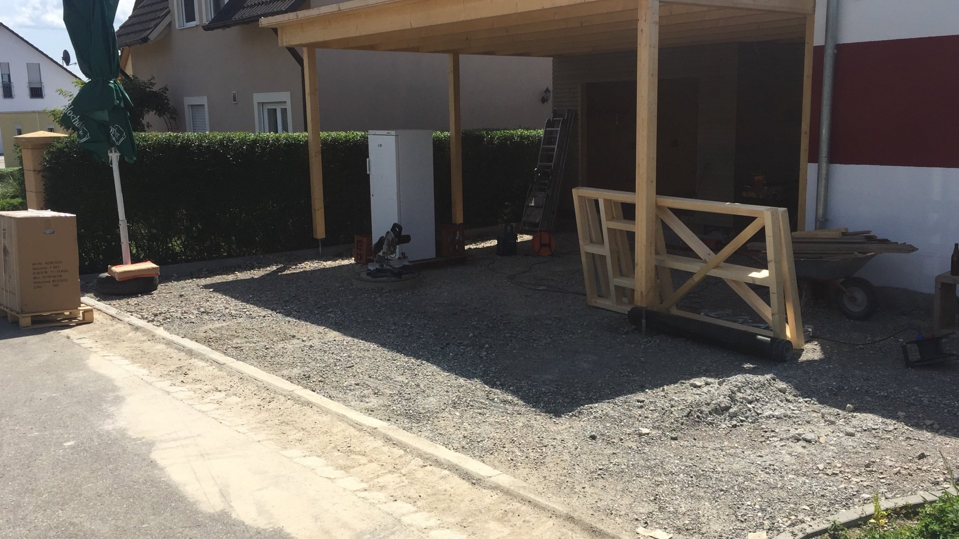

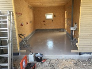

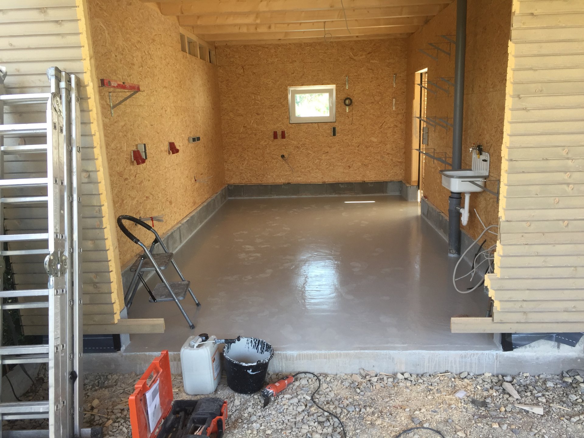

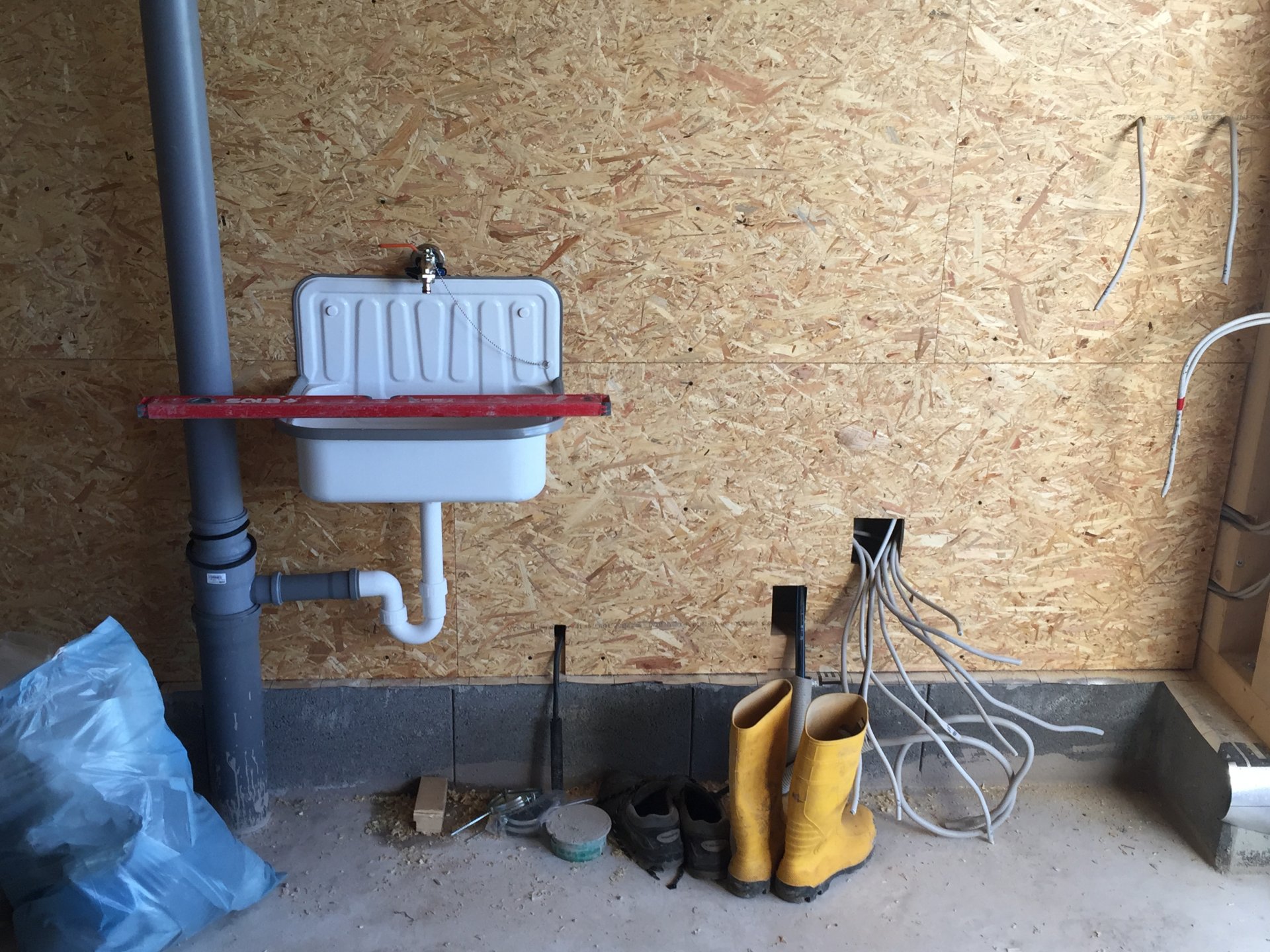

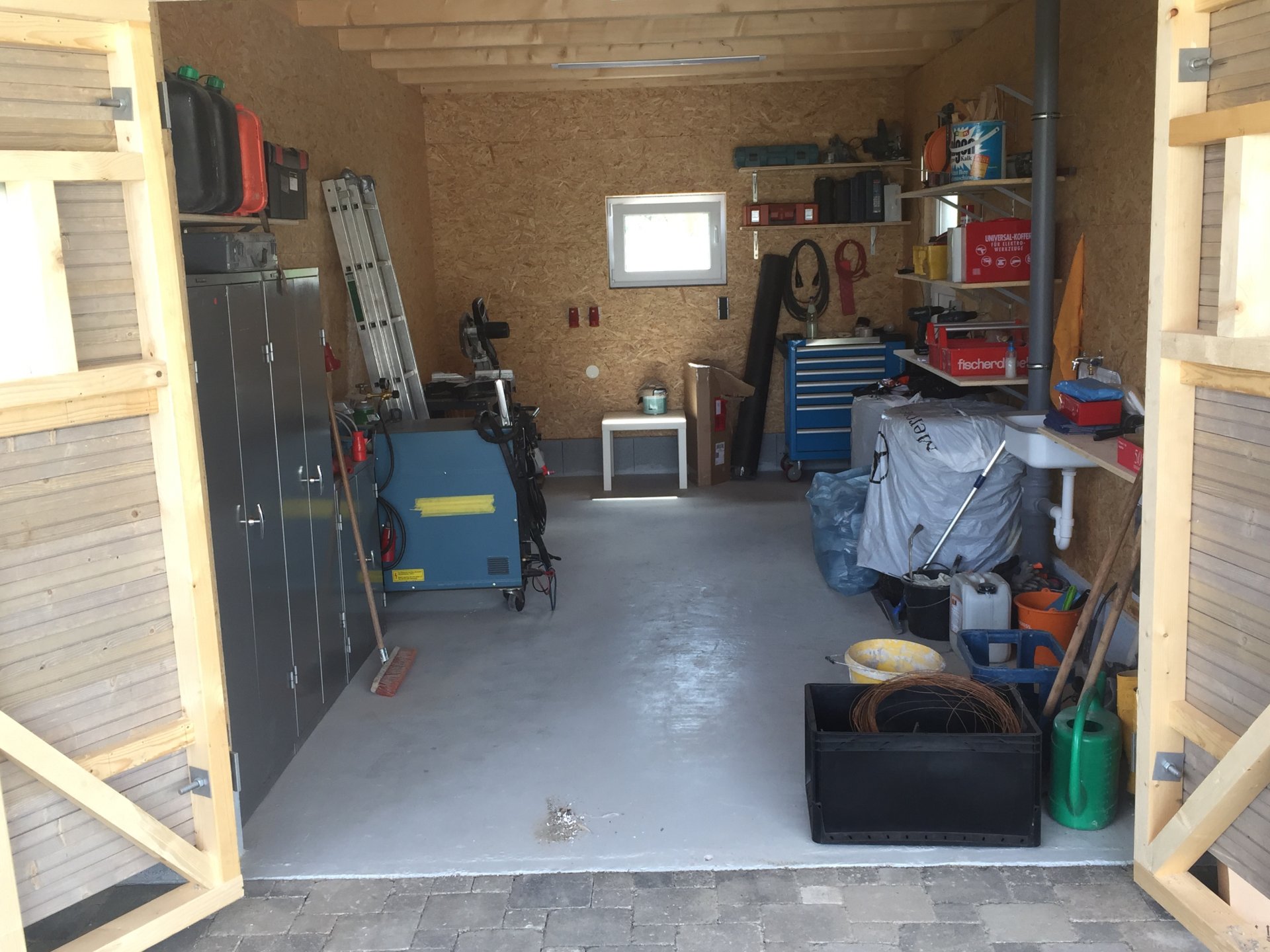

    Soooo
    Tore sind auch endlich drin!
    Meine Eigenbau-Scharniere muss ich nochmal überarbeiten, da stimmt der Kipppunkt noch nicht.....
    Boden hat eine 1K PU Versiegelung bekommen, wenn das nicht hält wird doch noch gefliest.
    2K war mir diesmal zu teuer und zu aufwendig.
    Leider sind die Scheiben nicht gekommen, sonst wären die Tore auch fertig geworden.
    8mm VSG satiniert.
    Nächster schritt: einfahrt pflastern!
    Lg

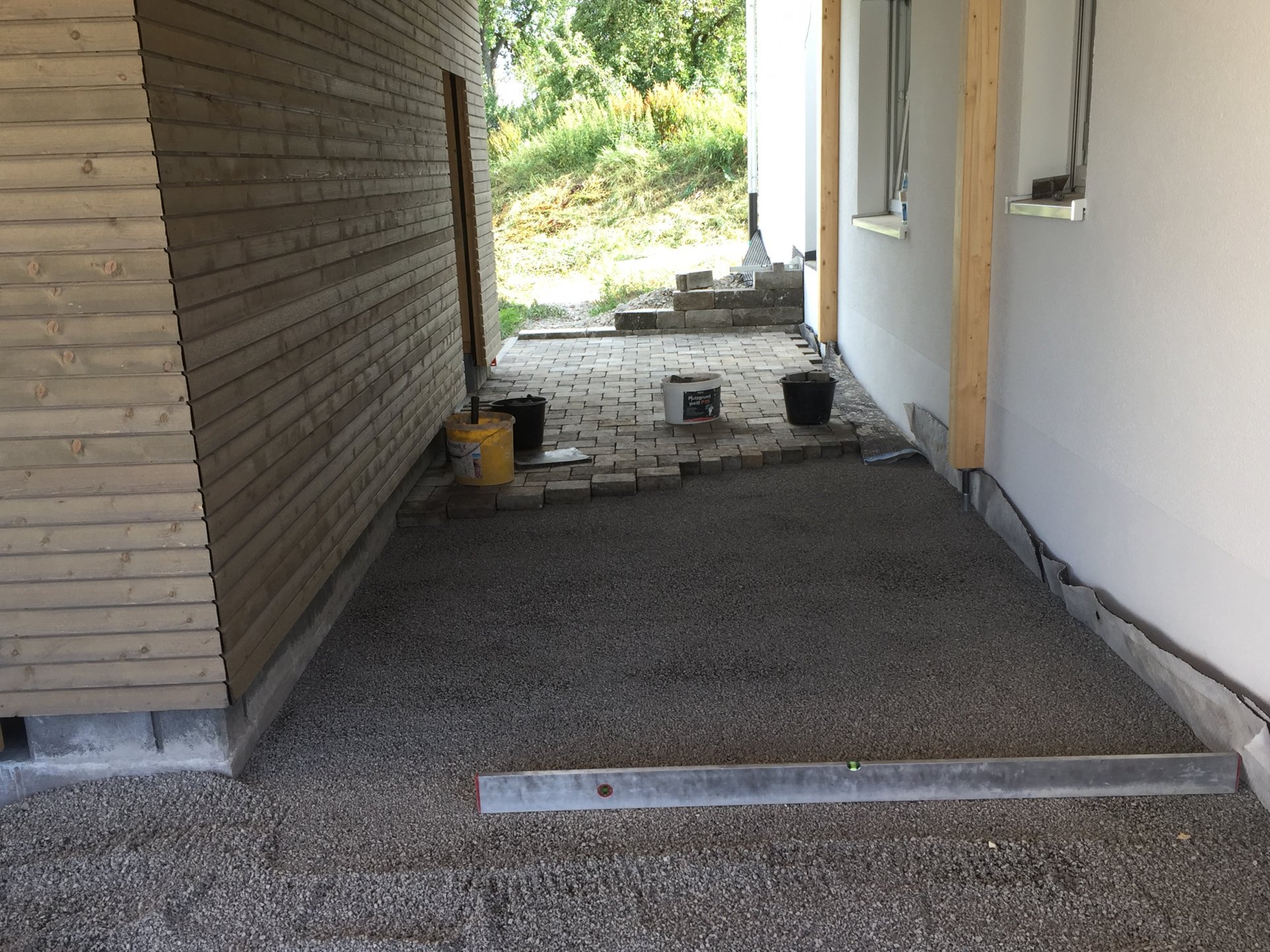

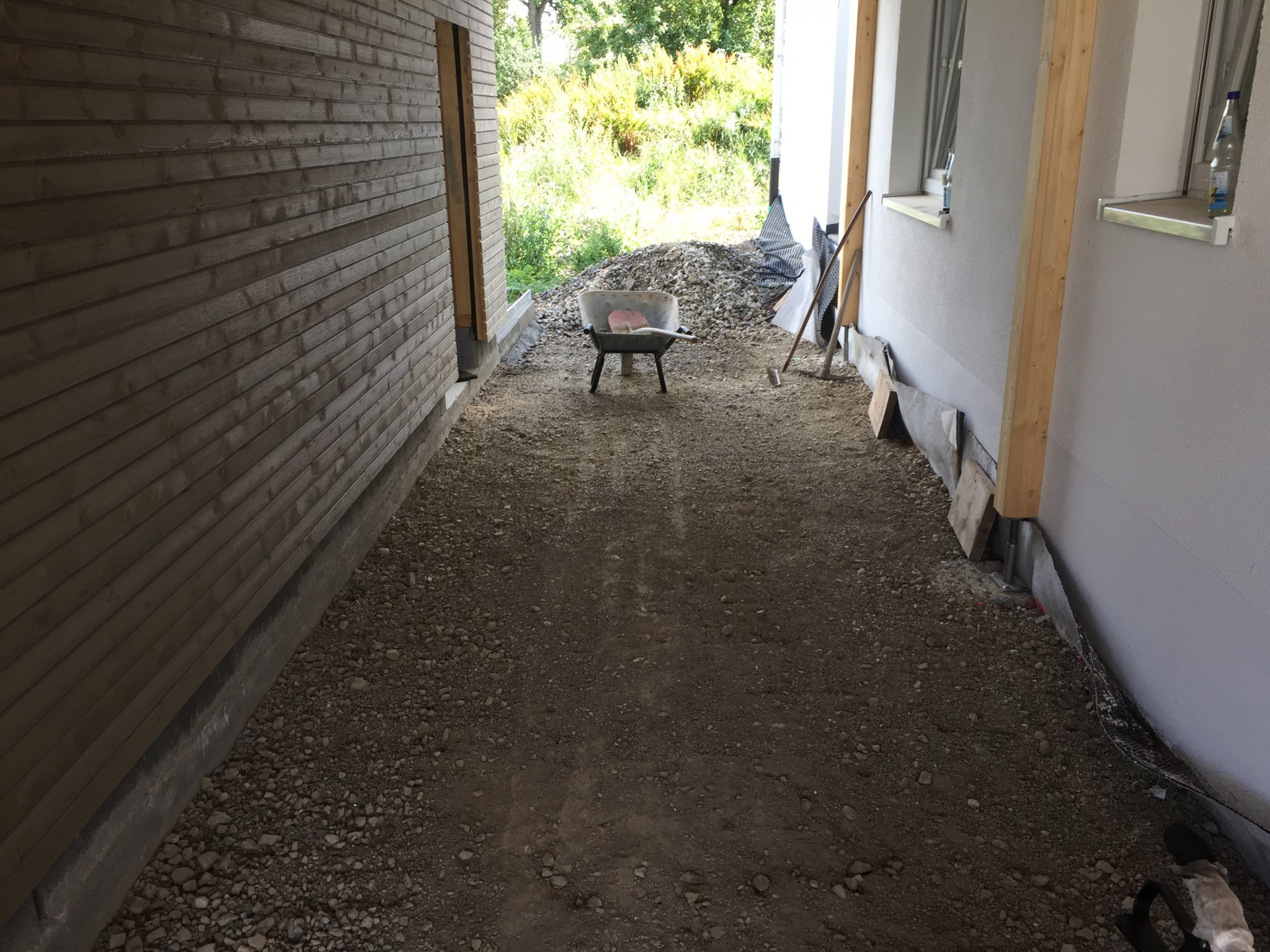

  4. #364 Surfer88, 24.07.2020
    Surfer88
    Surfer88
    17.12.2018
    1.098
    467

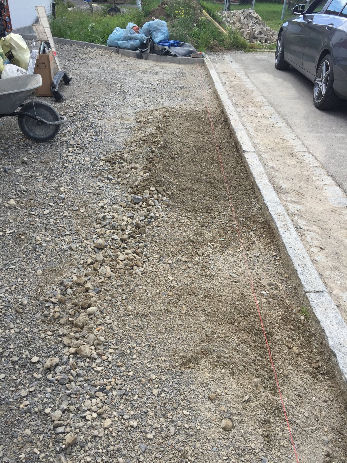

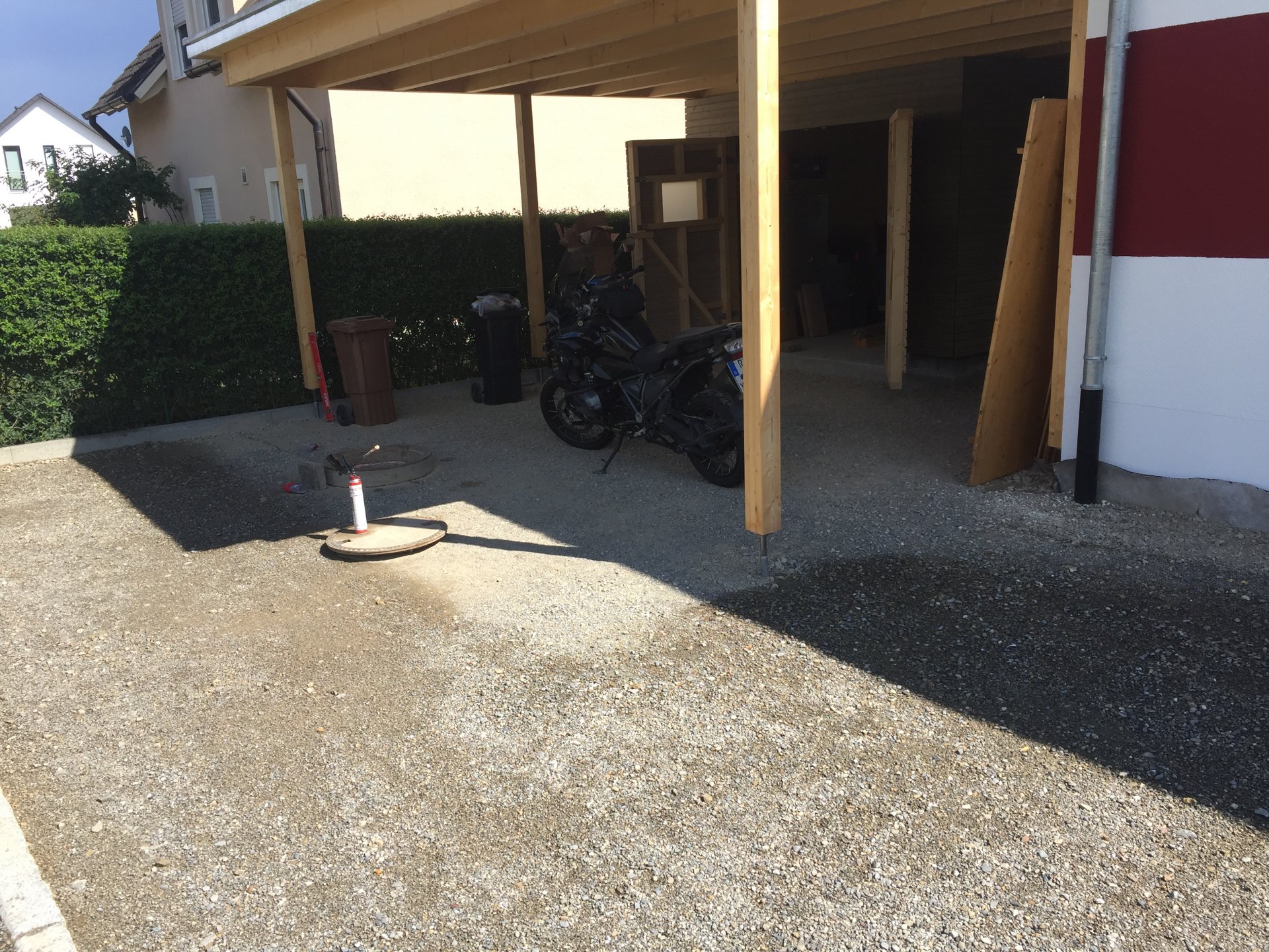

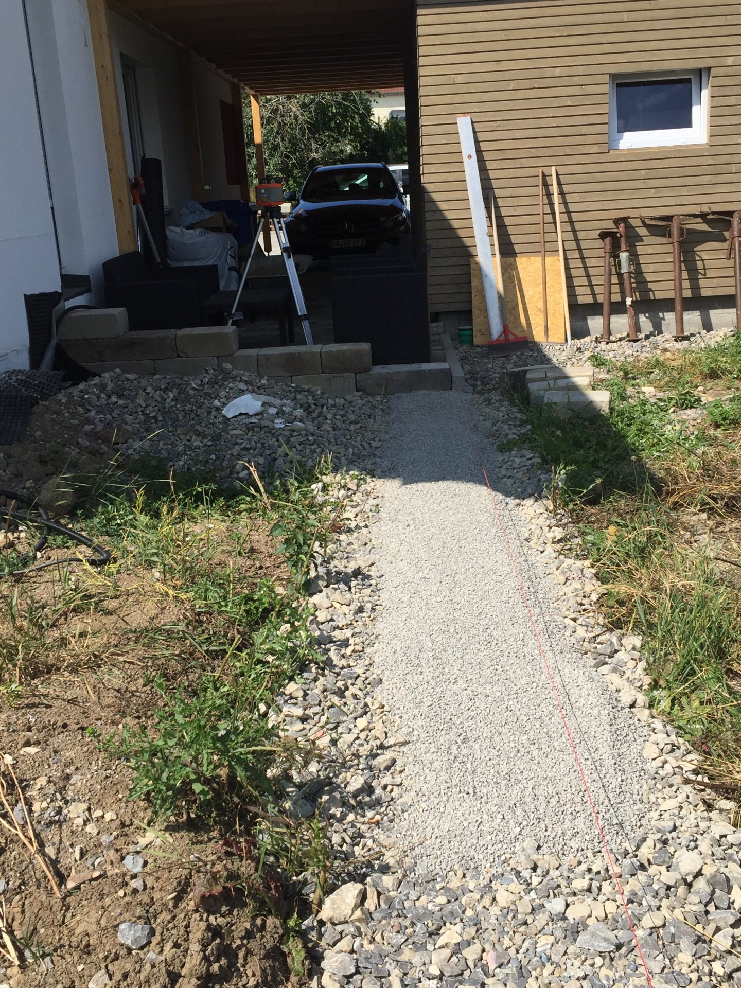

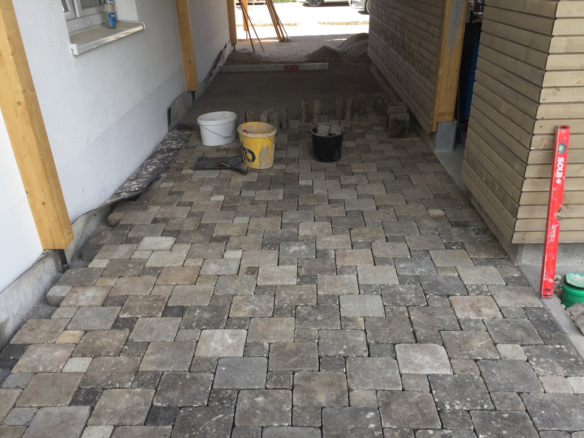

    Morgen wird eeeeeendlich gepflastert!
    Läuft etwas schleppend zur Zeit.
    Einfahrt grob abgezogen für splitbett.
    Haben nun ca 4-5cm gleichmäßig, sollte überschaubar sein was Setzungen angeht.
    Lg

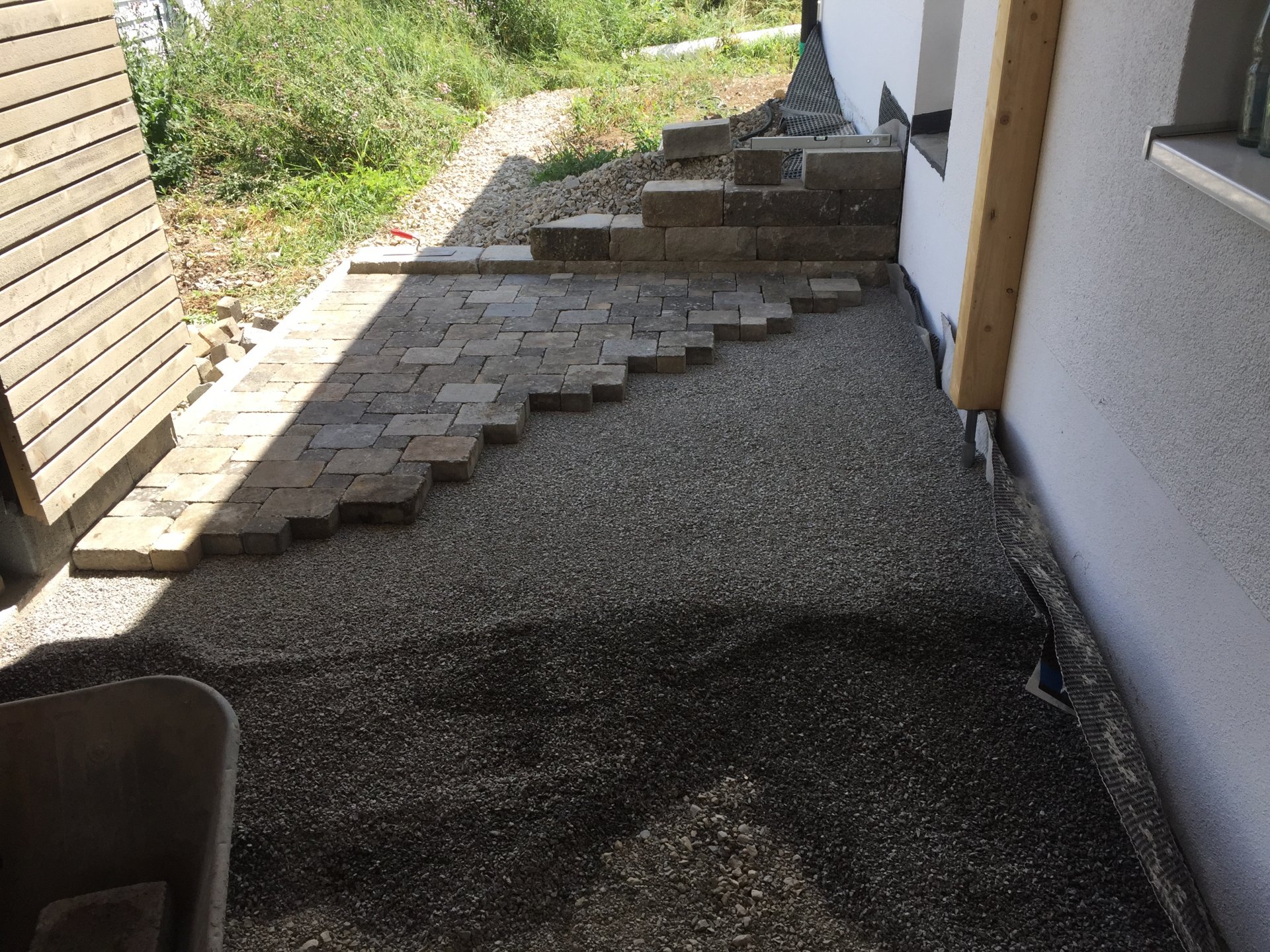

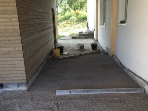

  5. #365 Surfer88, 25.07.2020
    Surfer88
    Surfer88
    17.12.2018
    1.098
    467
    Uuuuuund HÜ!
    Morgen Montag Dienstag..... es muss laufen!
    Hinten gehts dann gleich weiter, die letzten Rabatten setzen.
    Demnächst kommt wieder der grosse Bagger !
    Lg
    Piofan, Fred Astair und tomtom79 gefällt das.
  6. #366 Surfer88, 27.07.2020
    Surfer88
    Surfer88
    17.12.2018
    1.098
    467

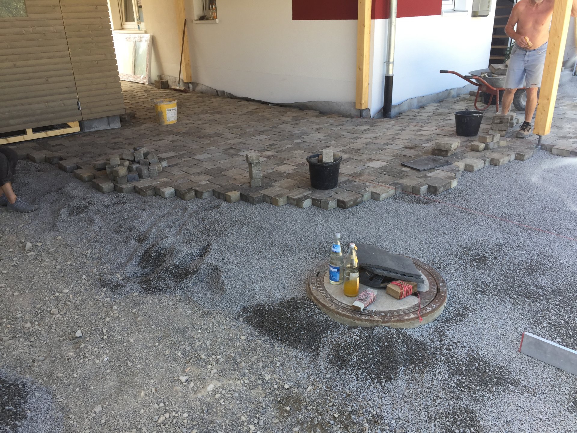

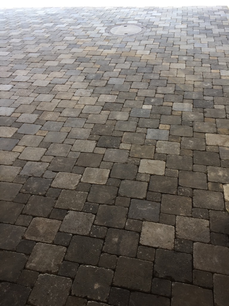

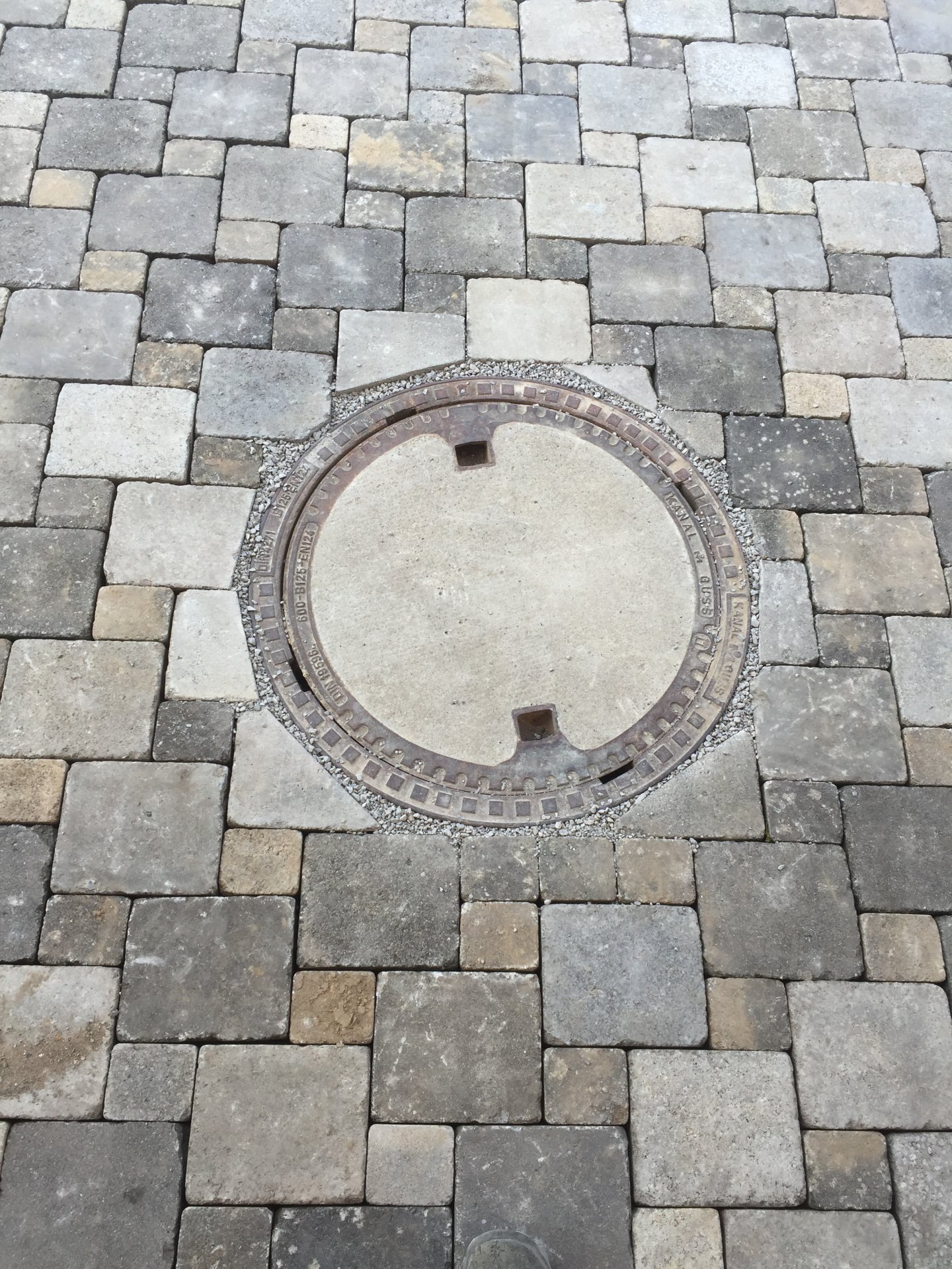

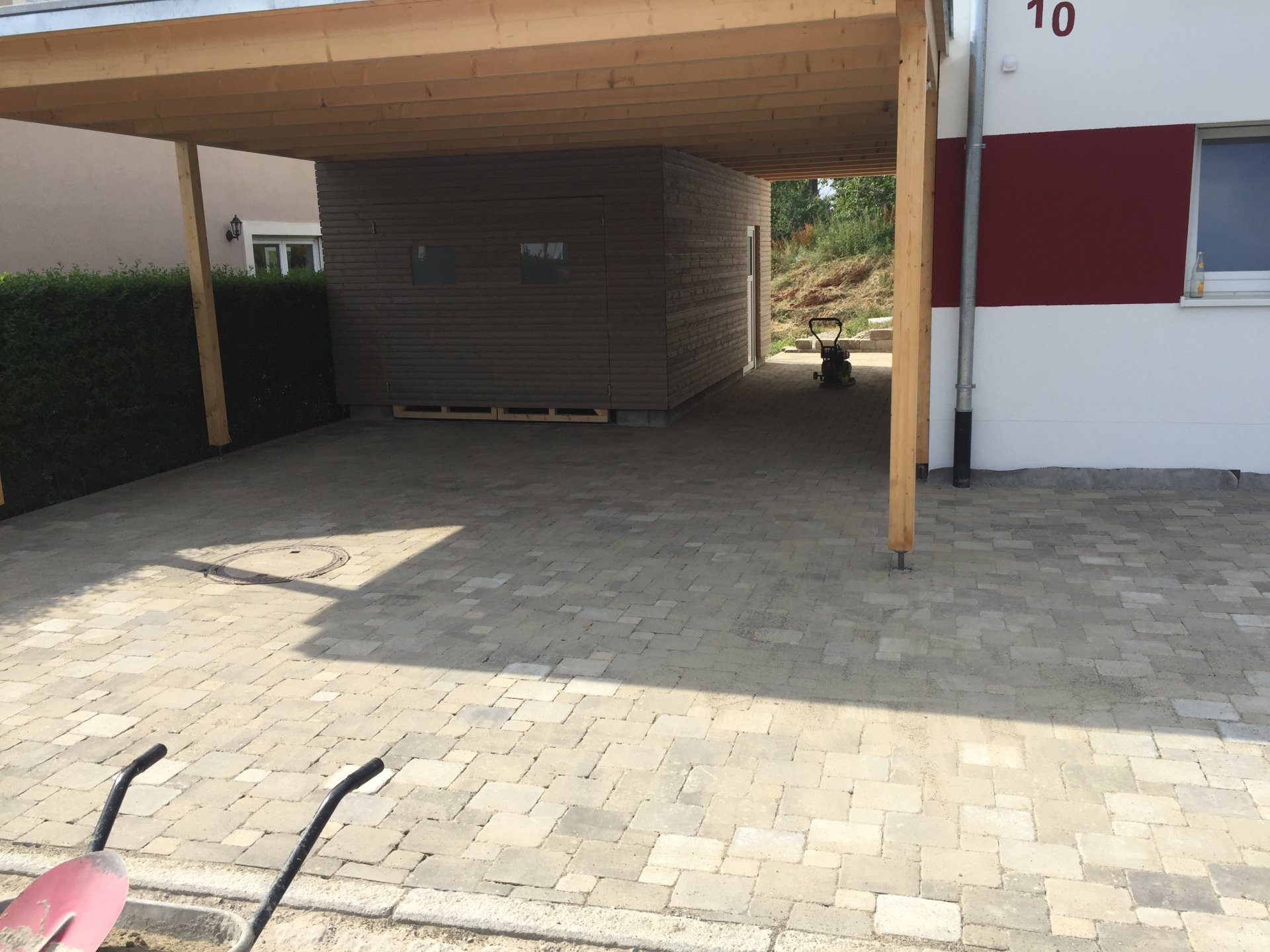

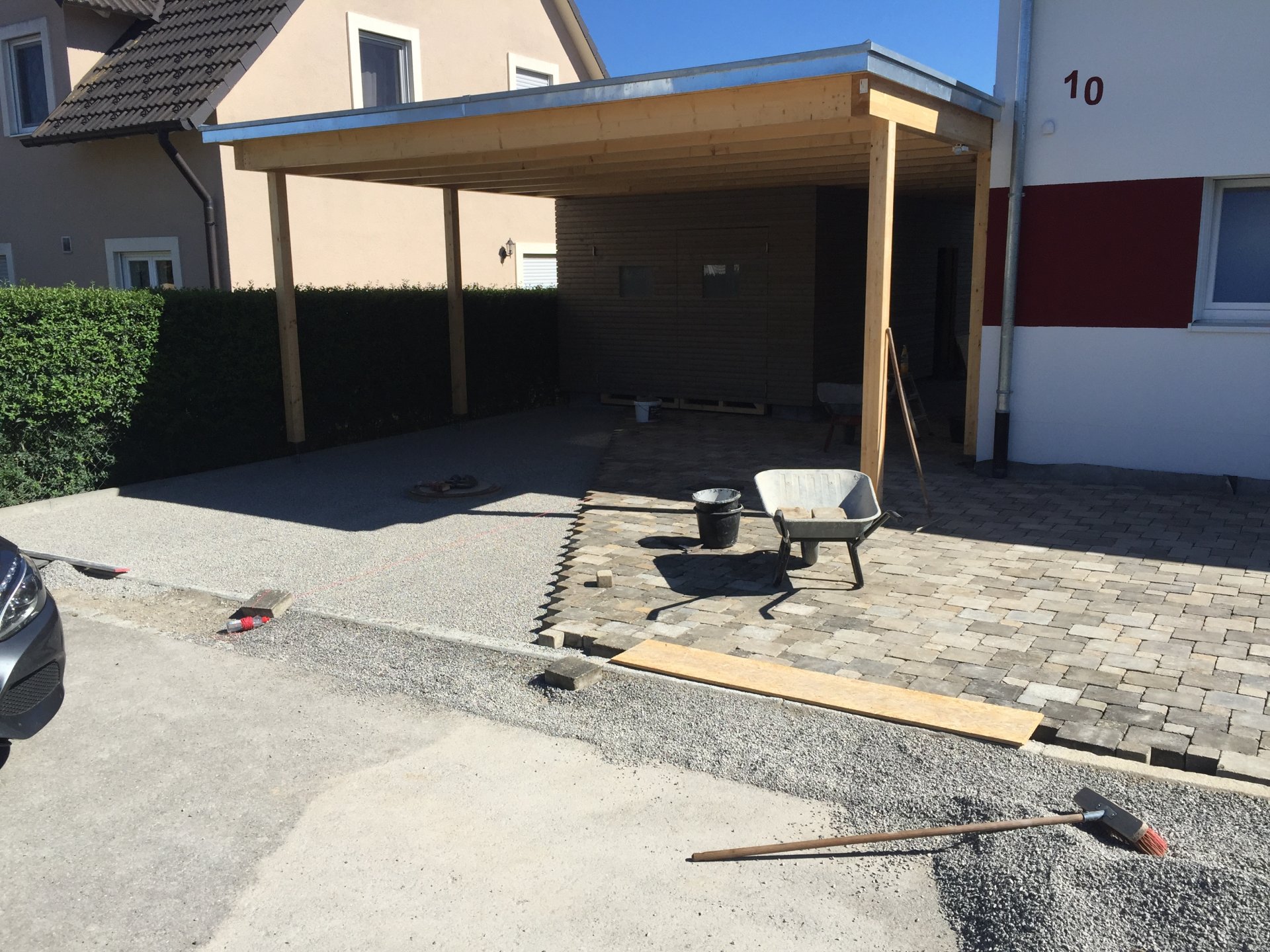

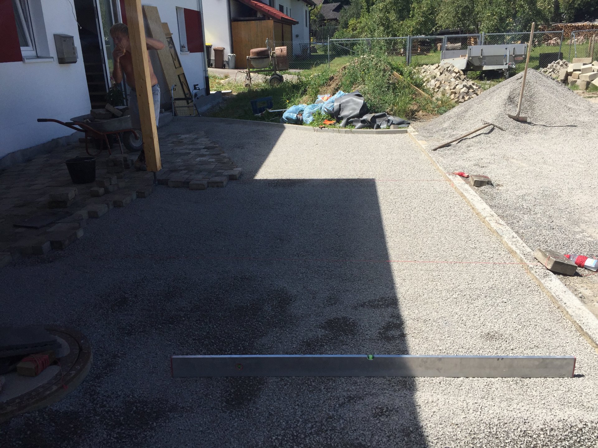

    Fläche liegt
    Morgen flexen und feinarbeit
    Donnerstag oder freitag wird gerüttelt!
    Jeepeeeee

    Geflext, und die rabatten an der westseite sitzen auch.
    Leider reicht es erst am samstag zum sanden und rütteln....
    Jetzt ist aufräumen angesagt für den grossen bagger!

    Gesanded und abgerüttelt!
    Gott sei Dank!
    Nächstes Projekt wird wohl die Mauer seitlich.... aber nicht bei 35 Grad!
    Daher gehts erstmal in der Werkstatt weiter... Werkbank schweißen etc.

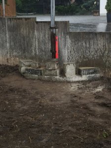

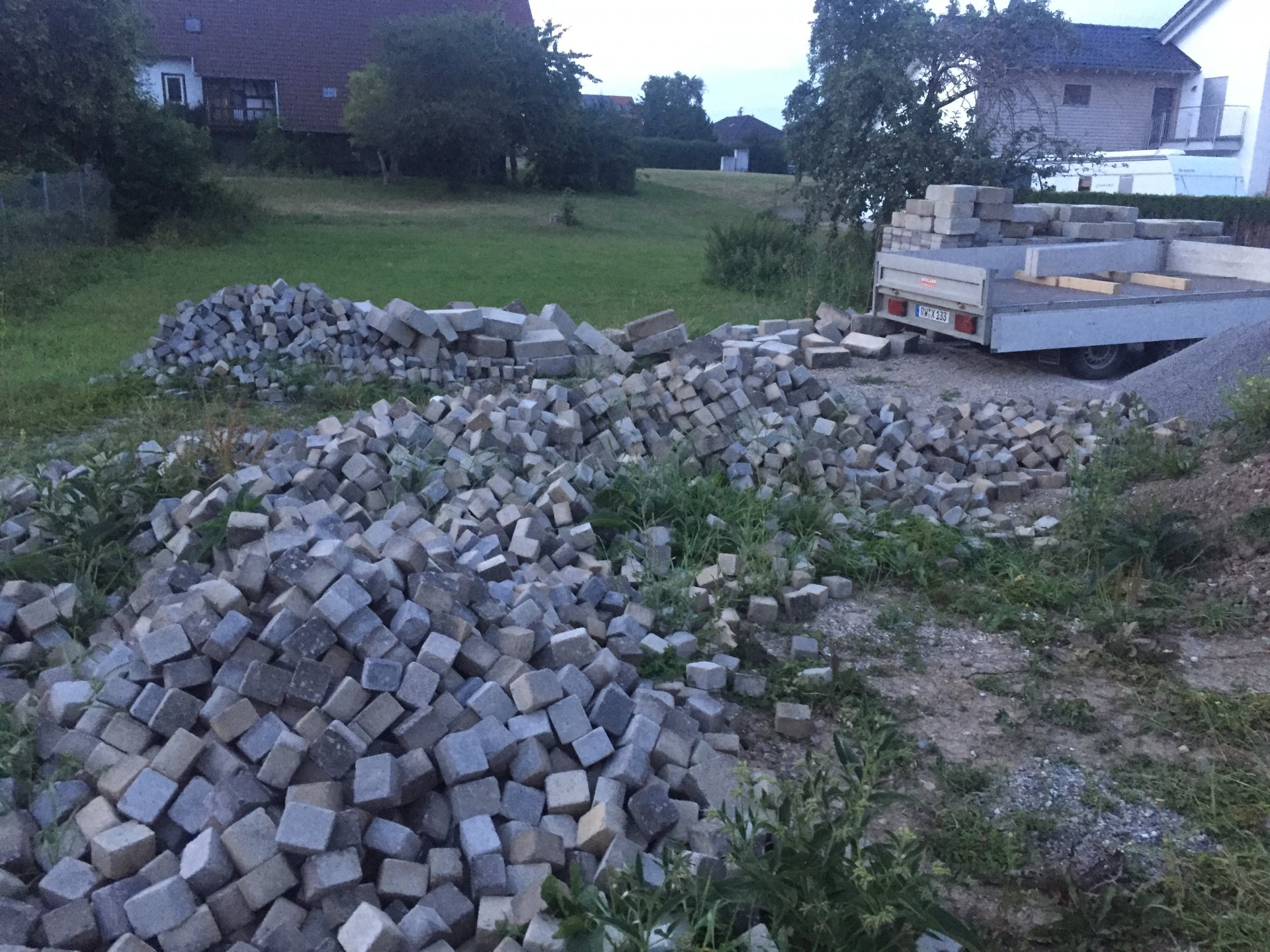

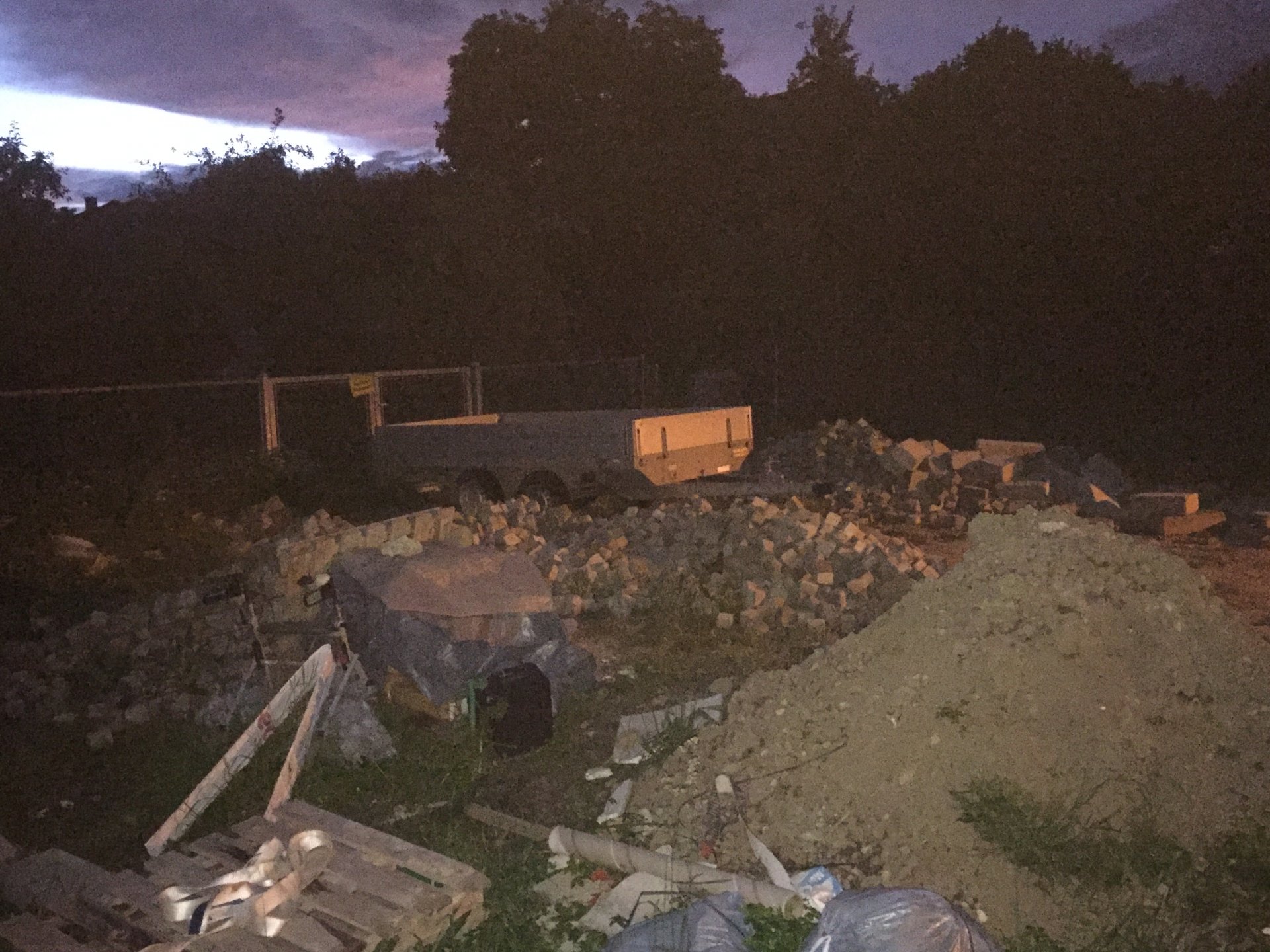

    Aufräumen ist angesagt, bevor der bagger kommt.
    Mauer hinten hoffentlich morgen....
    Lg

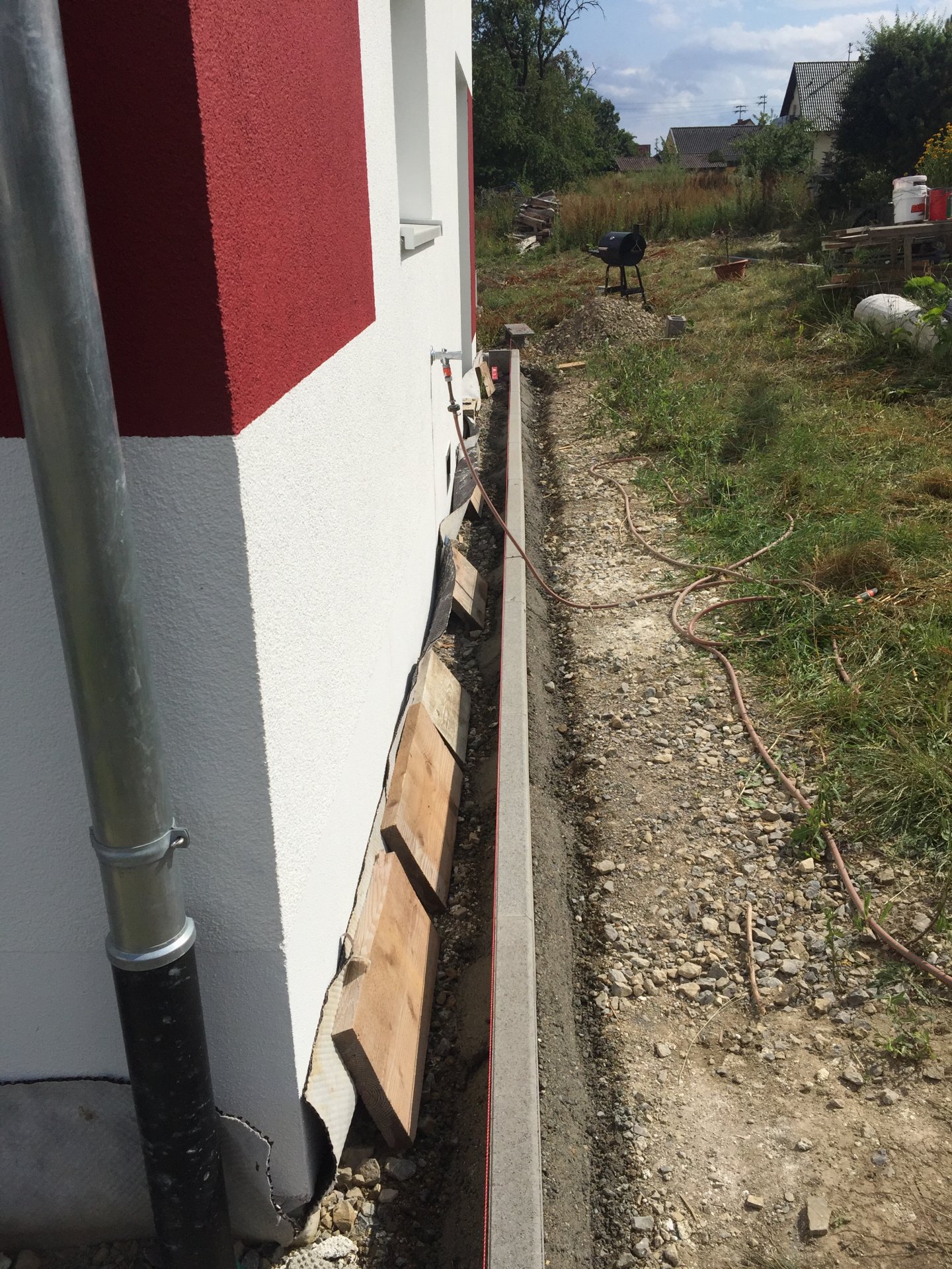

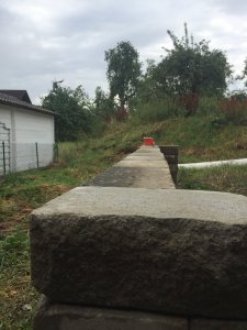

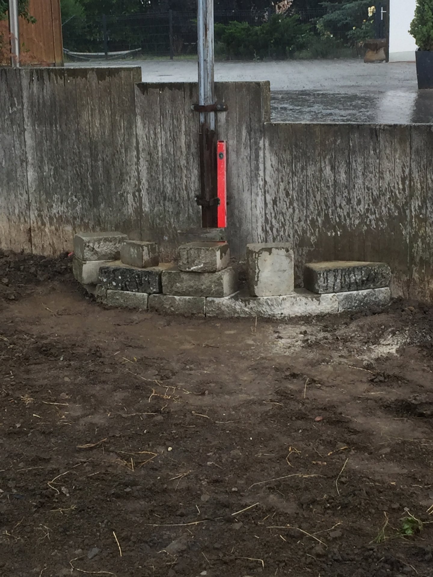

  10. #370 Surfer88, 09.08.2020
    Surfer88
    Surfer88
    17.12.2018
    1.098
    467

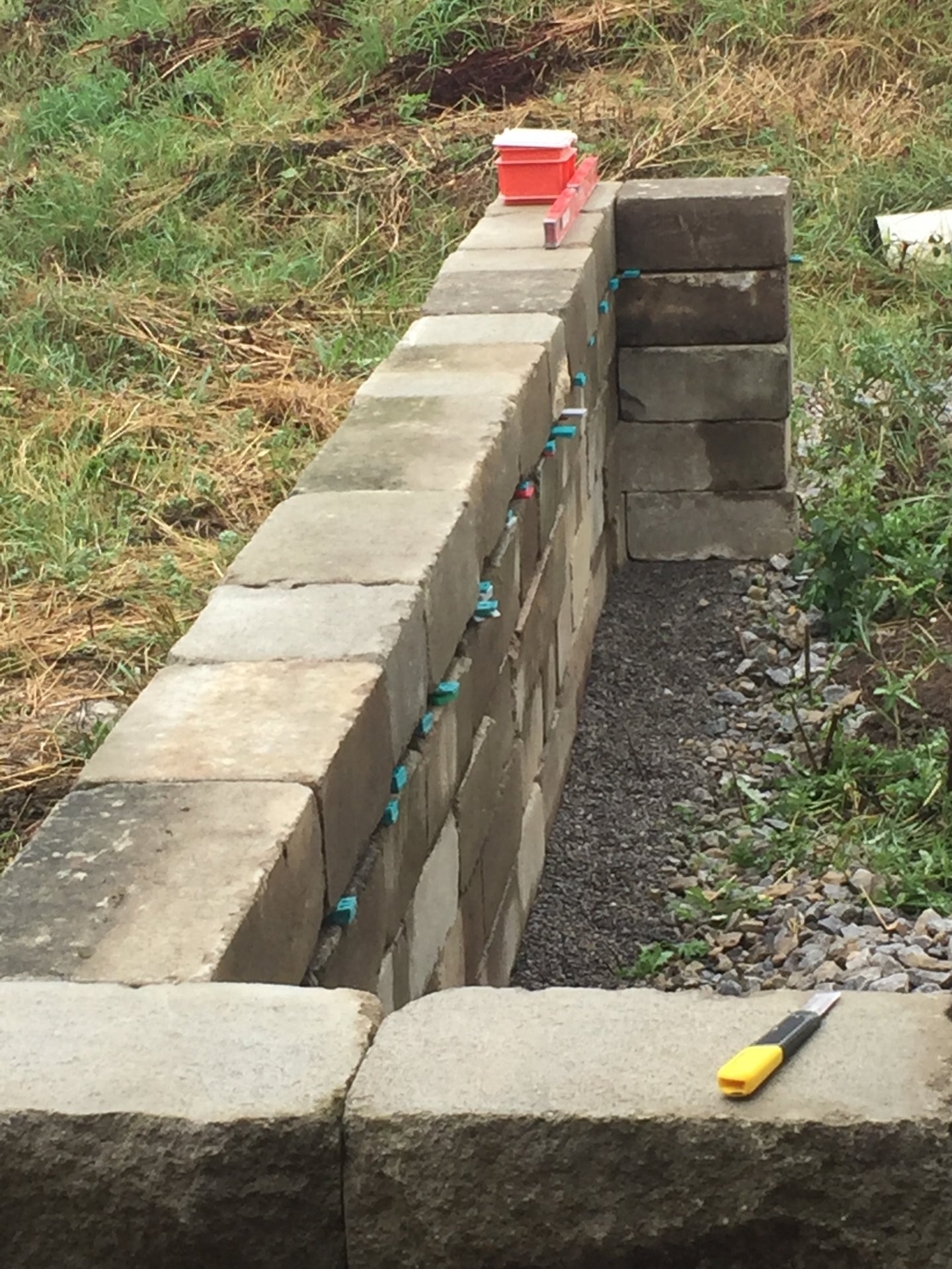

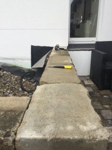

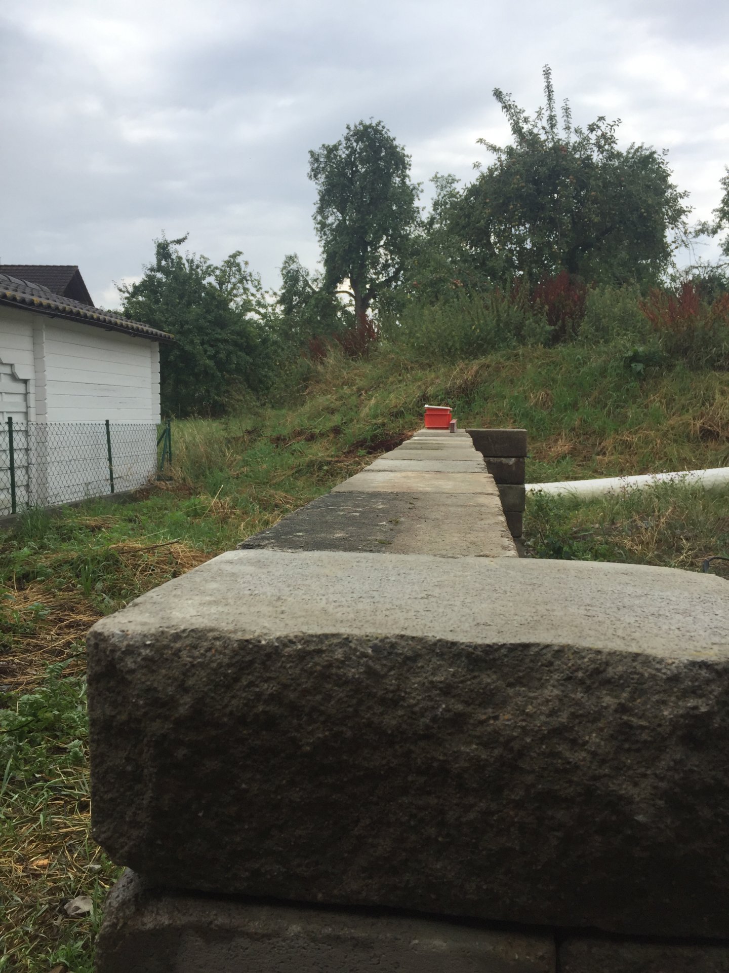

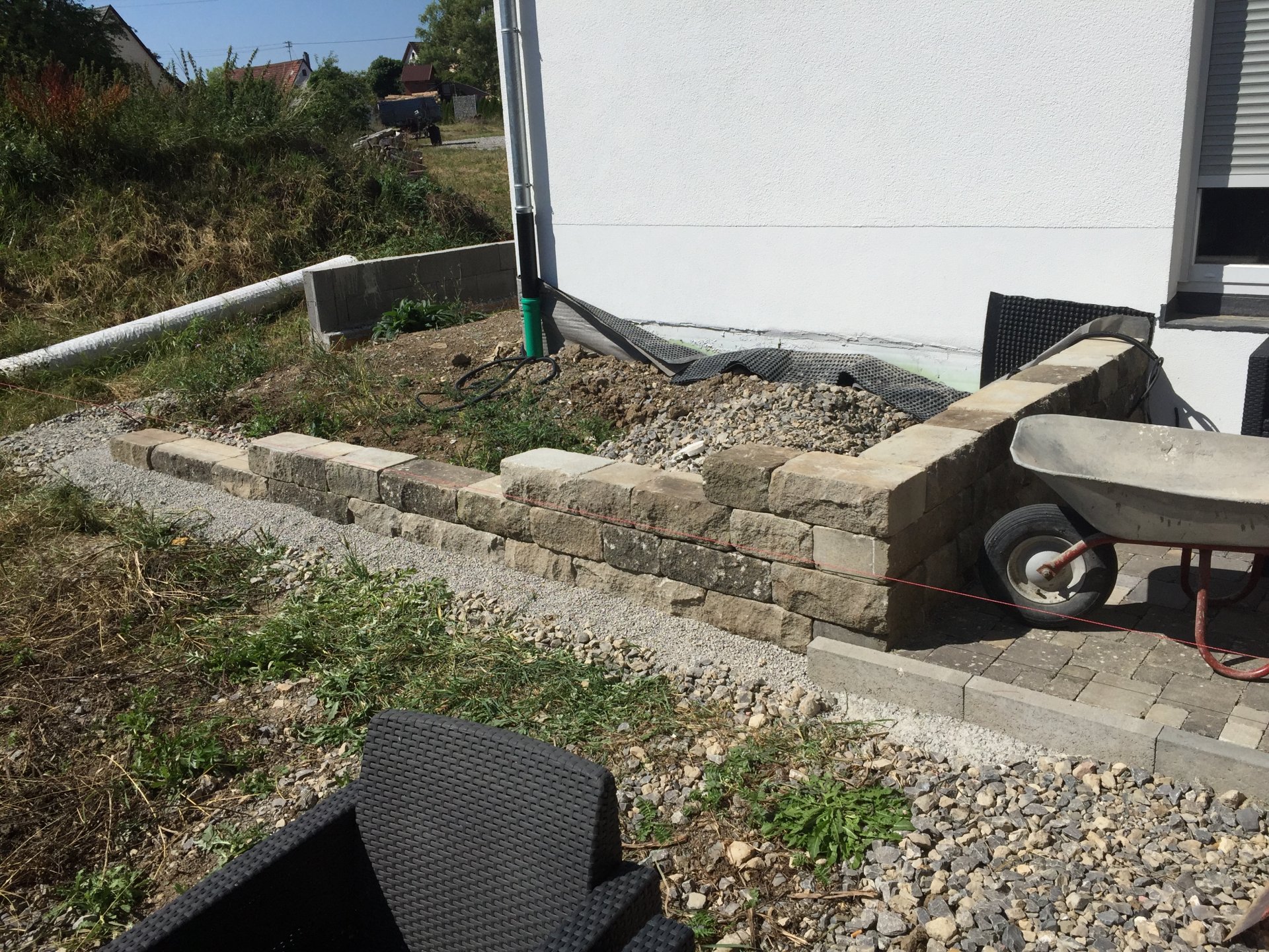

    Nimmt gestalt an‘
    Mauer steht mit ca 5 grad schräg zur Anfüllung, die oberste Reihe wird noch ins Wasser gebracht als Abschluß.
    Die Treppe wird dann wohl doch betoniert... die Steine reichen nicht :(
    Lg
    Chrissi84 gefällt das.

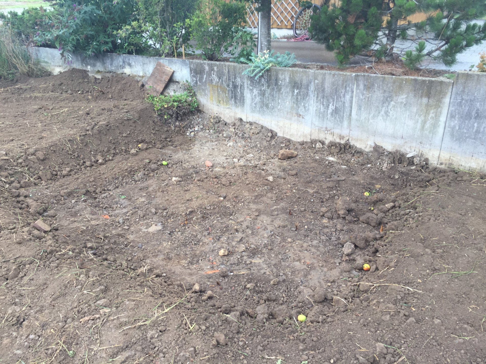

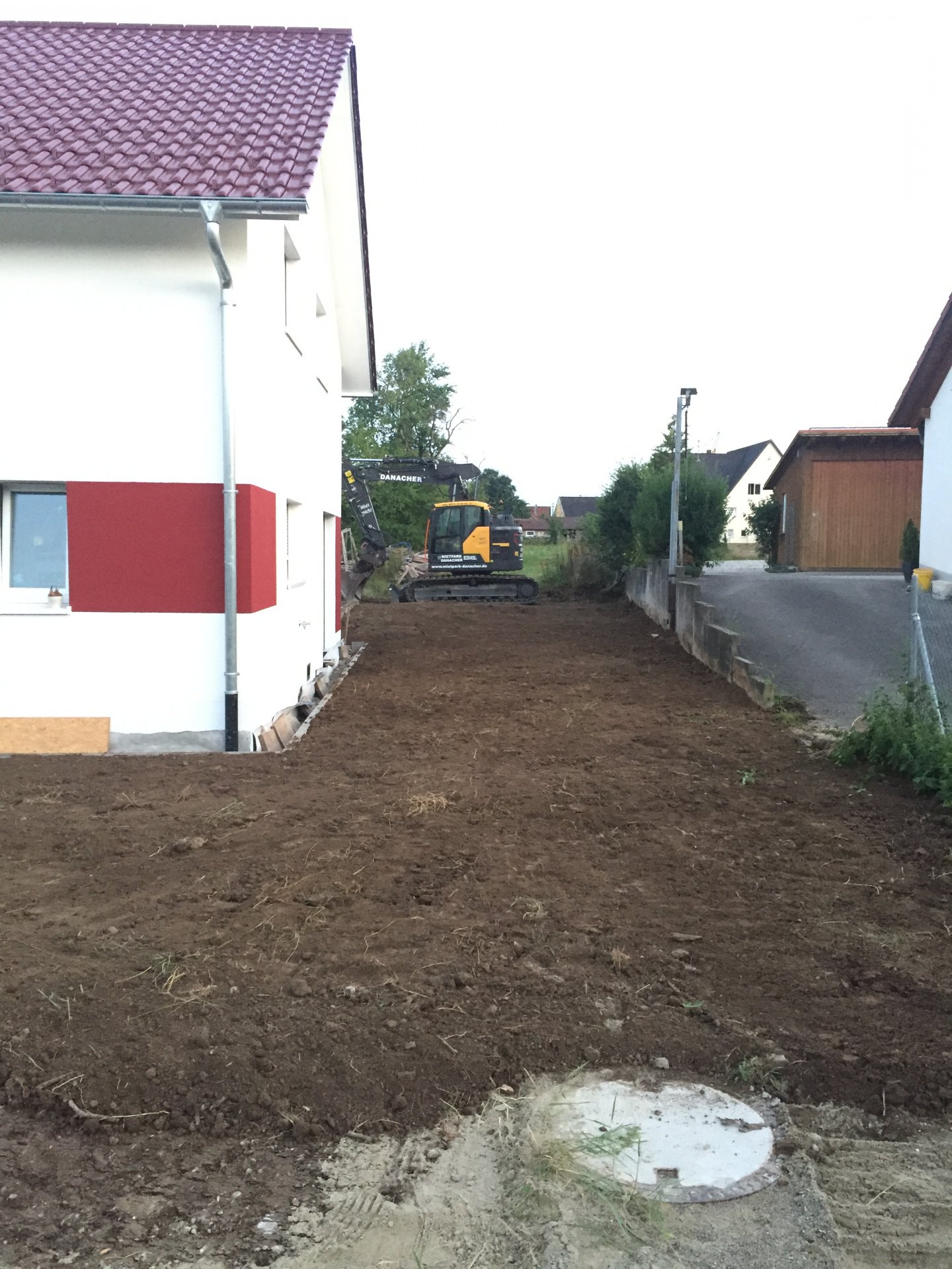

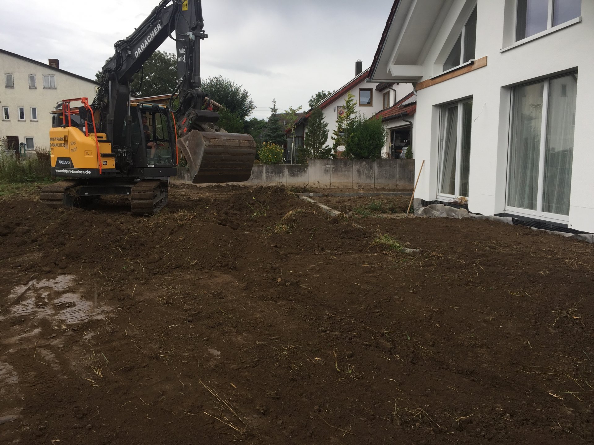

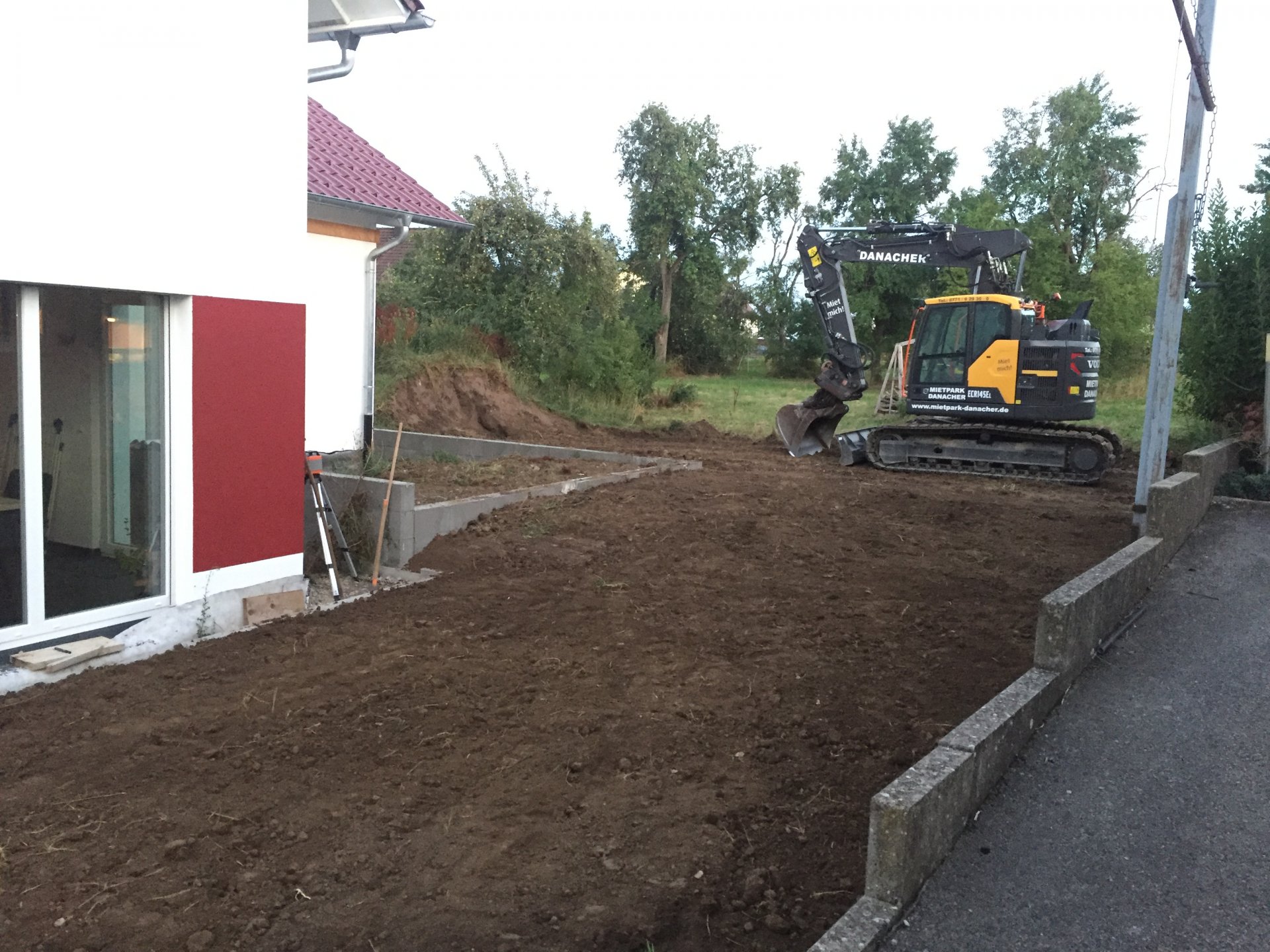

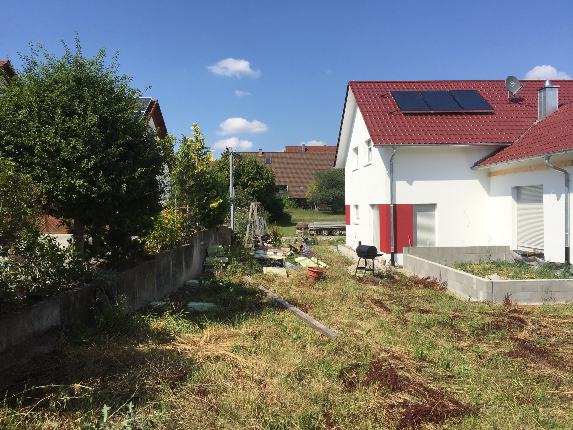

    Jep jep
    Überraschenderweise war mein Bagger heute schon da ! :)
    Hälfte vom Gelände ist modelliert.
    Morgen oder Samstag kommt der Rest, je nach Wetter.
    Terrasse wird dann auch voll angefüllt als Unterbau.
    Mauer ist ausgerichtet und zementiert.

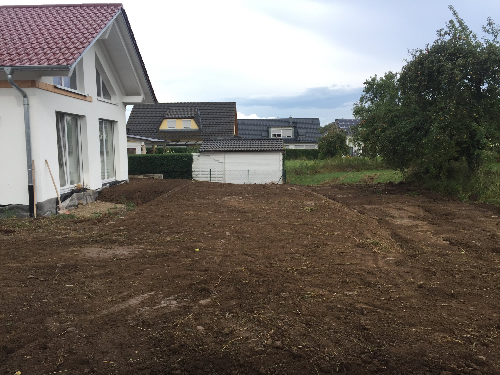

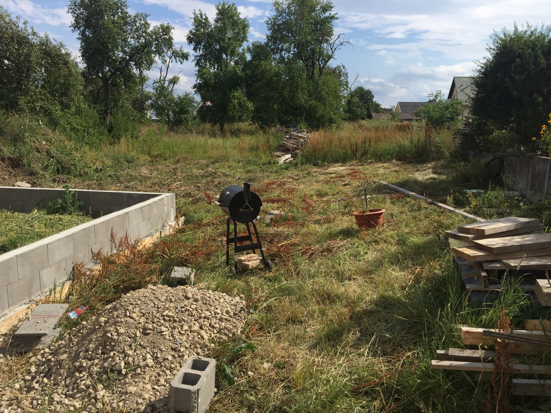

    Fertig fertig!!!
    Jetzt bekommt der Boden mal 2 Wochen Ruhe zum arbeiten und dann wird nochmal durchgefräst und das Gelände eben gezogen.
    Ich denke mal nächste Woche geh ich das Gartenhaus an.

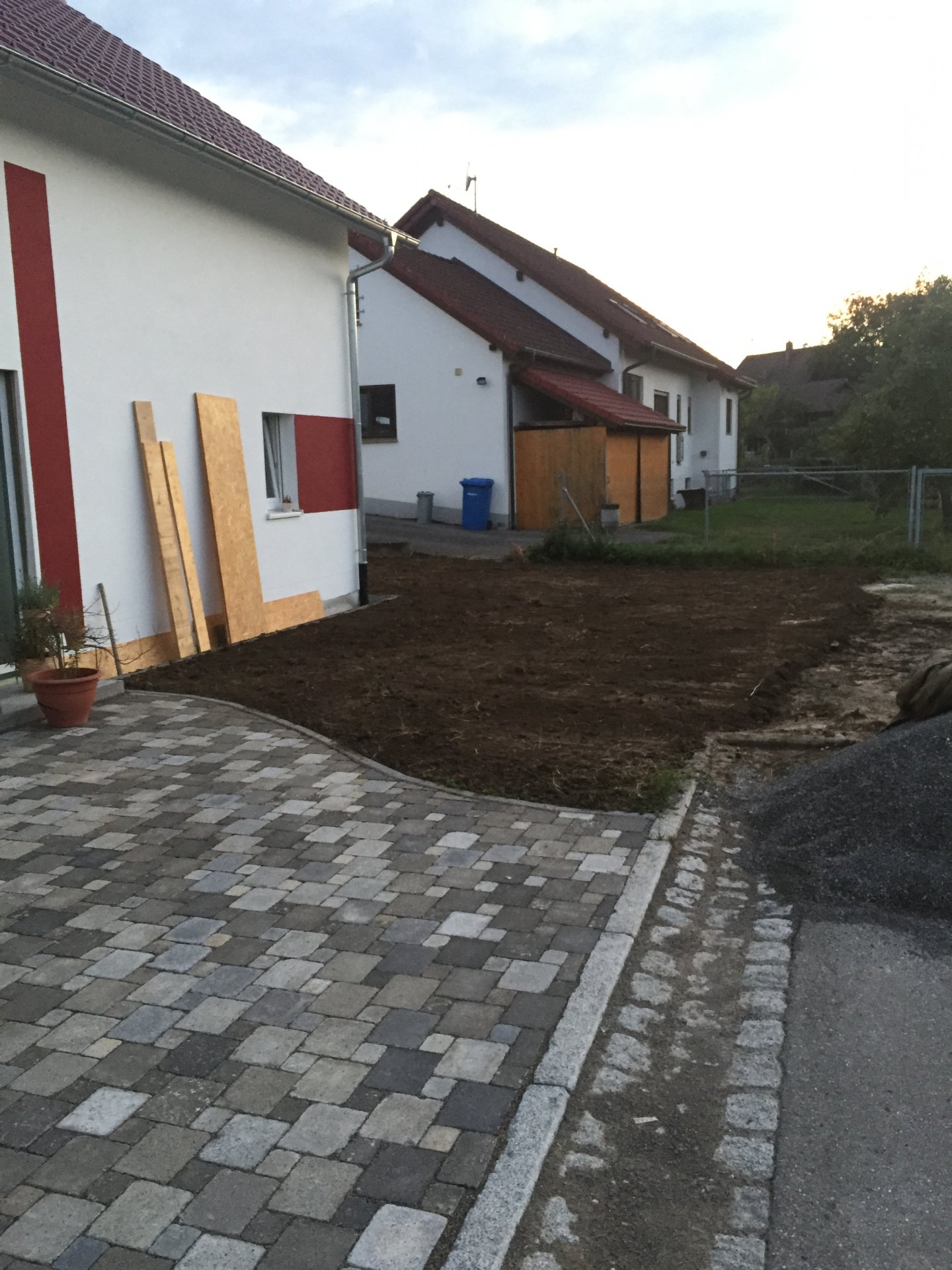

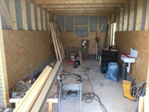

  15. #375 Surfer88, 15.08.2020
    Surfer88
    Surfer88
    17.12.2018
    1.098
    467

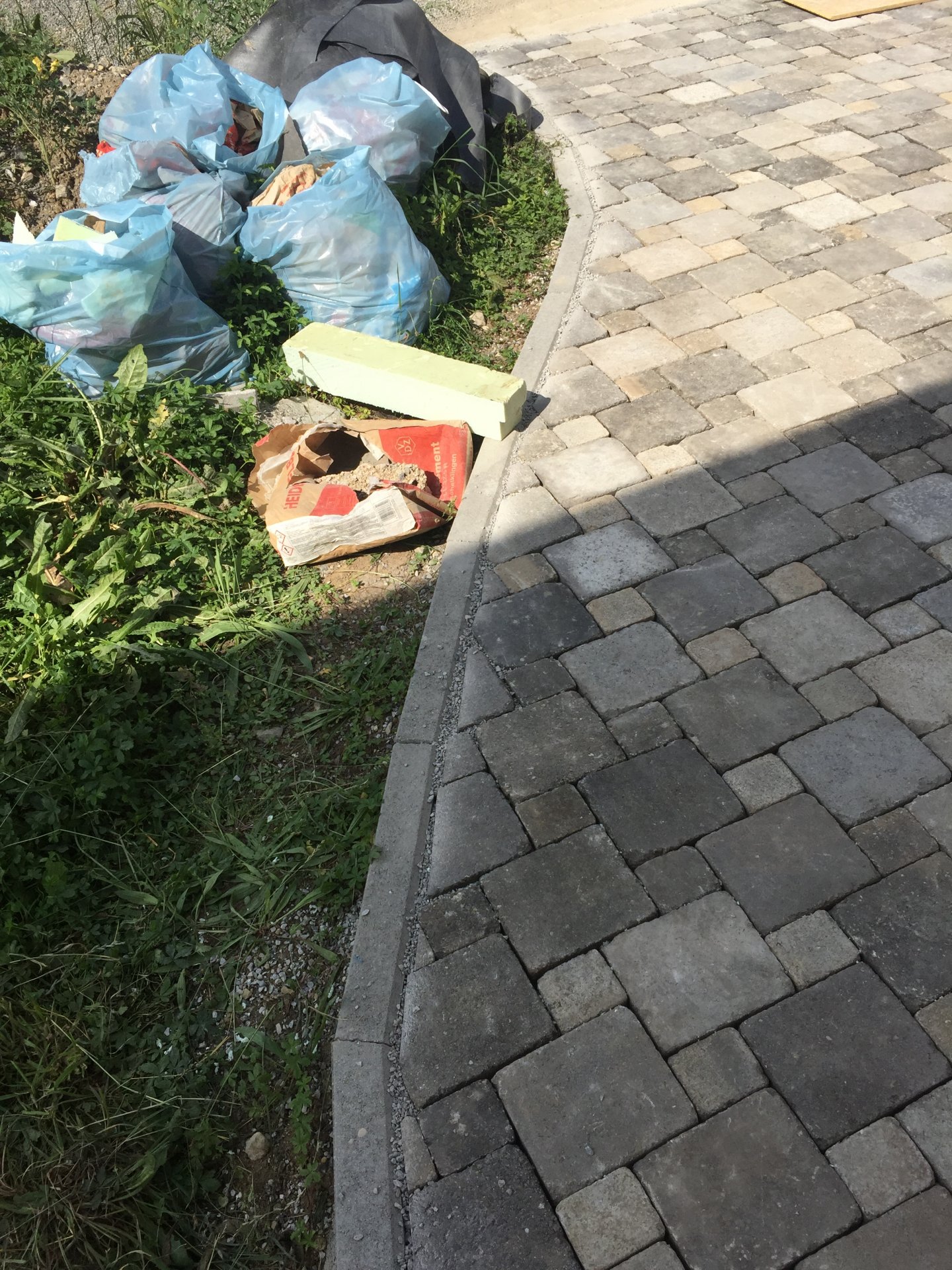

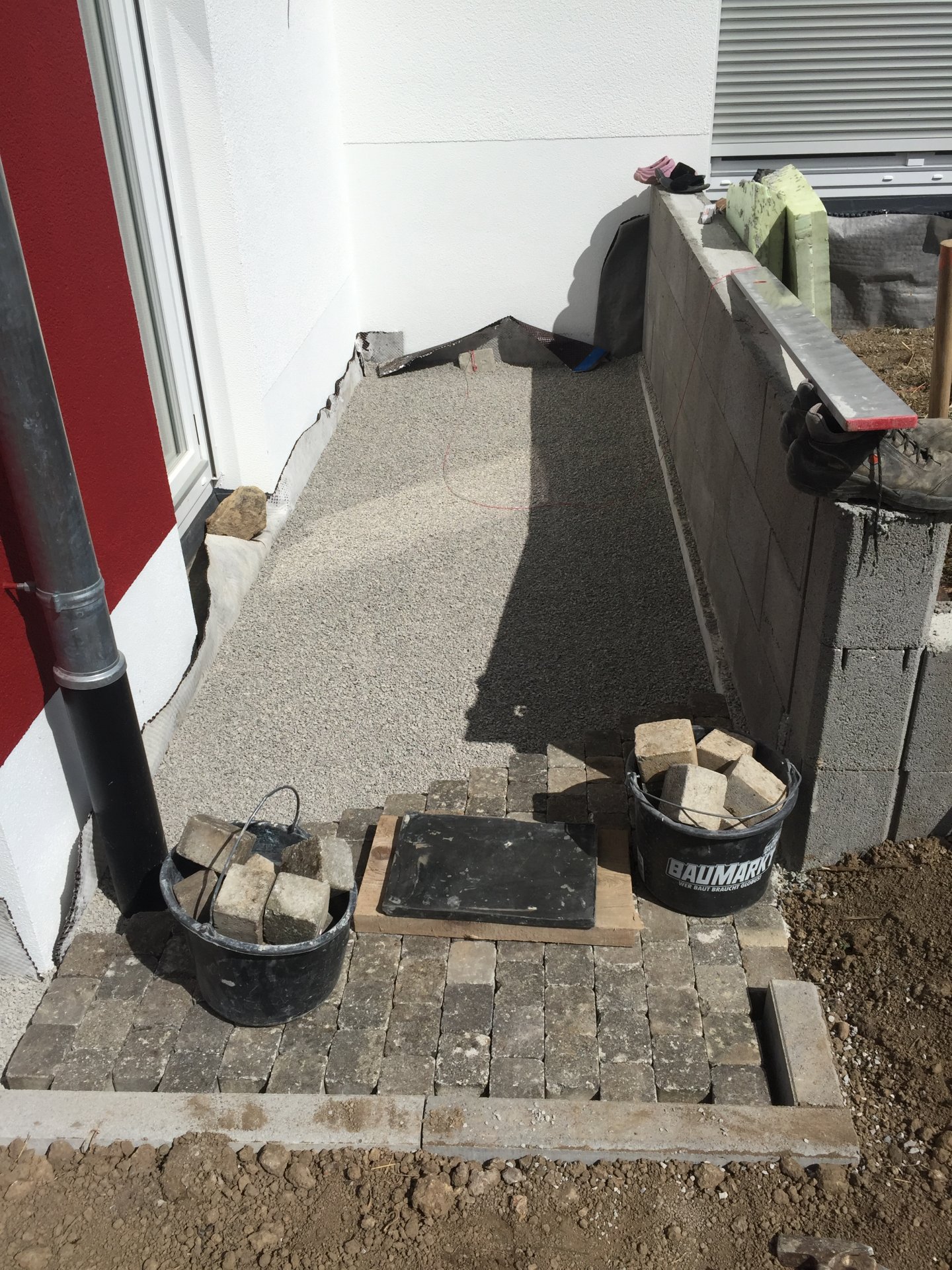

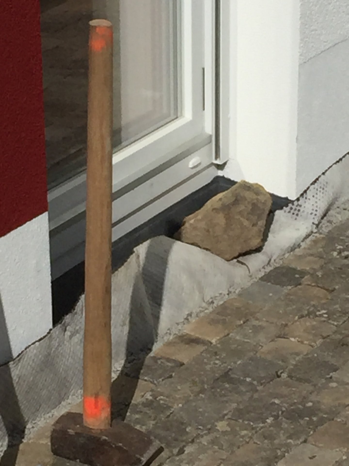

    Esszimmer gepflastert.
    Pflaster OK ist jetzt leicht höher als die Bopla (3-4cm), da dieser Bereich aber später Überdacht wird, sollte Feuchtigkeit kein problem sein.
    Gartenhaus „eingemessen“.
    Mir fehlen am Grundstück 2 Grenzsteine...daher geh ich mal lieber 50cm von der gemessenen grenze Weg.
    Montag muss ich noch ne kleine Mauer für Frauchen setzen.... Kräutergarten.
    Lg
  16. Domski
    Domski
    21.06.2018
    529
    268
    Stell mal den Rechen besser richtig herum hin!:bau_1:

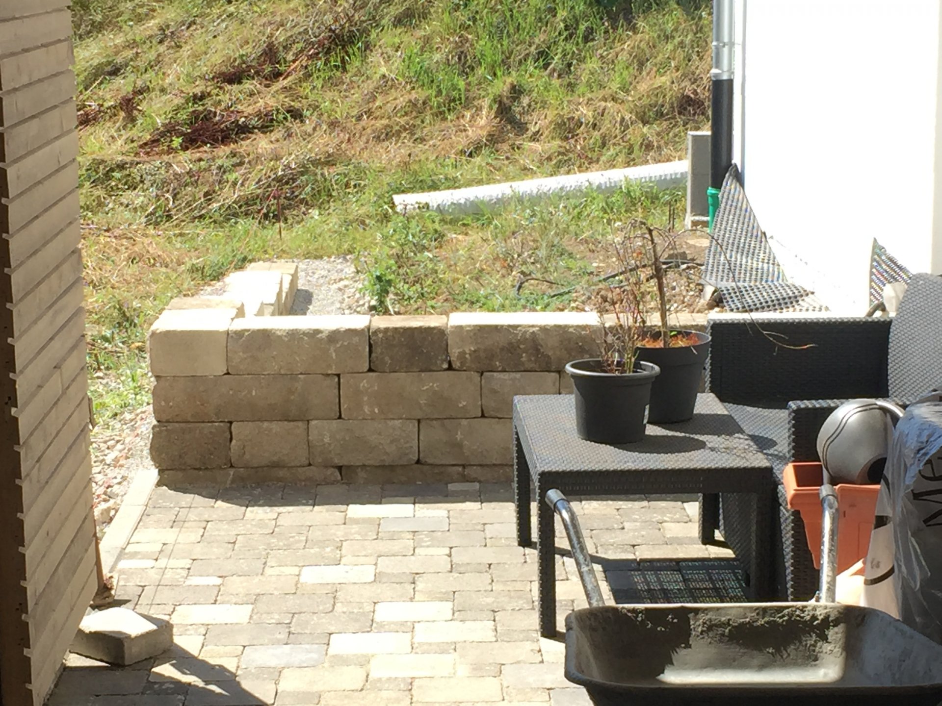

  17. #377 Surfer88, 18.08.2020
    Surfer88
    Surfer88
    17.12.2018
    1.098
    467
    Die „Kräuterschnecke“ wäre dann auch kurz gemacht.
    Ausgerechnet am Freitag sollens wieder 32 Grad werden....
    Lg

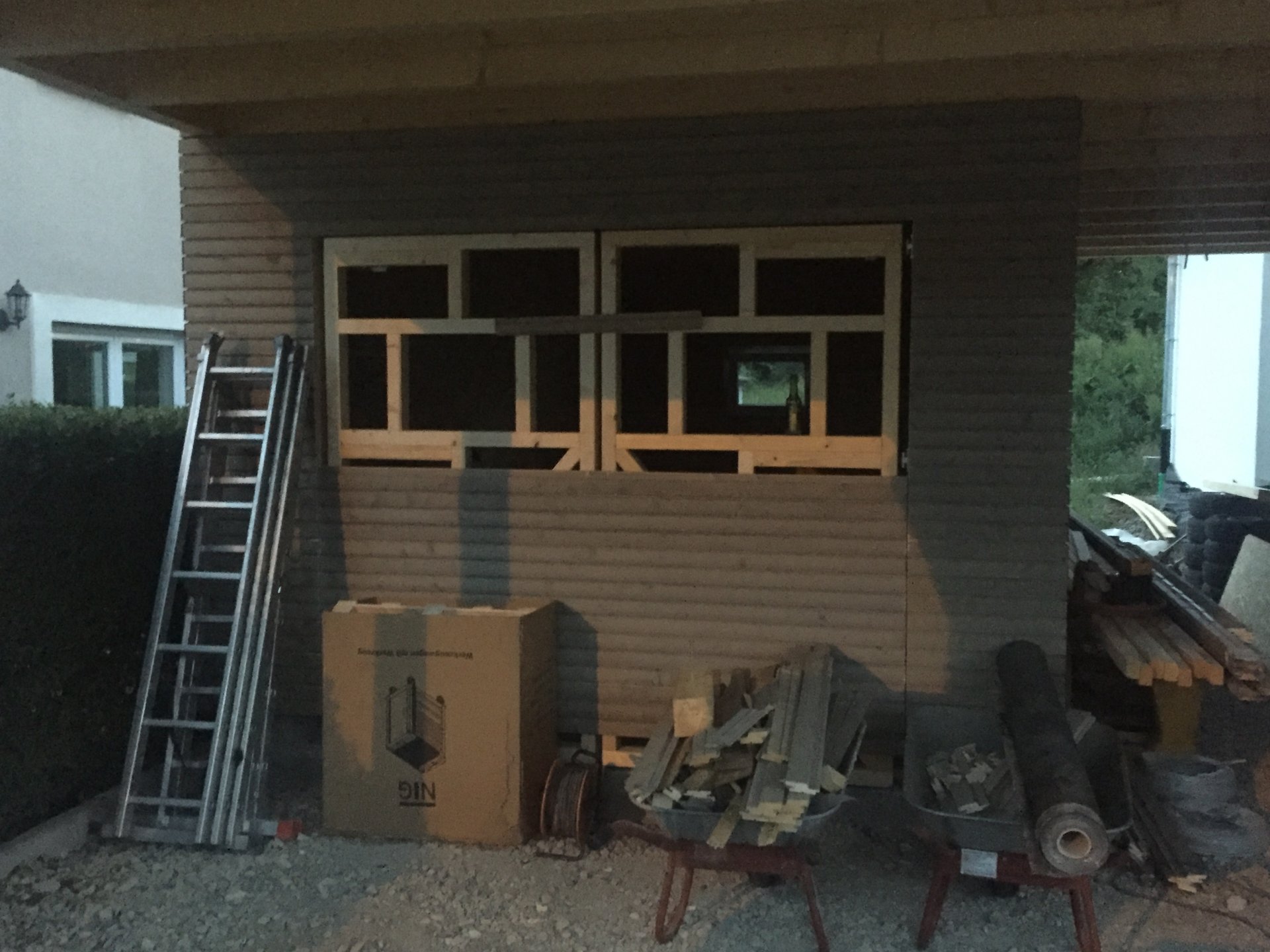

    Im Moment ist tatsächlich Urlaub.
    Garage/Carport fiel ja voll in mein „Zwangshomeoffice“.
    Und letztes Jahr der Hausbau selber war halt wirklich Zwang.....jeden Tag bis 22.00 oder teilweise bis nachts um 1-2.
    Von nix kommt nix :P
    Lg

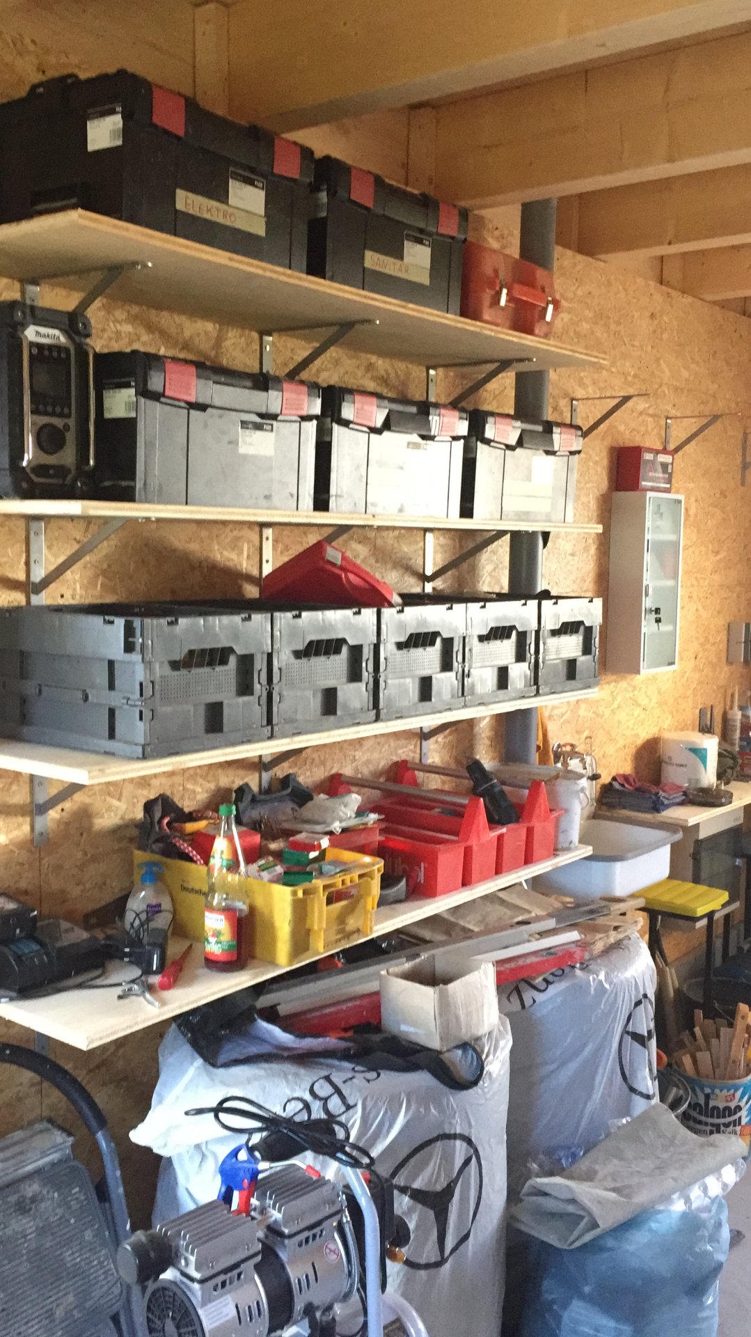

    Das hält man ja nicht aus ....
    Durchgehächselt ist,
    Boden wird heute aufjedenfall noch abgewalzt!
    Inzwischen mal wieder Innen etwas gewerkelt und die Leselampen montiert :)
    Und die Garage bekommt so nach und nach ihren Inhalt ....
    Lg
