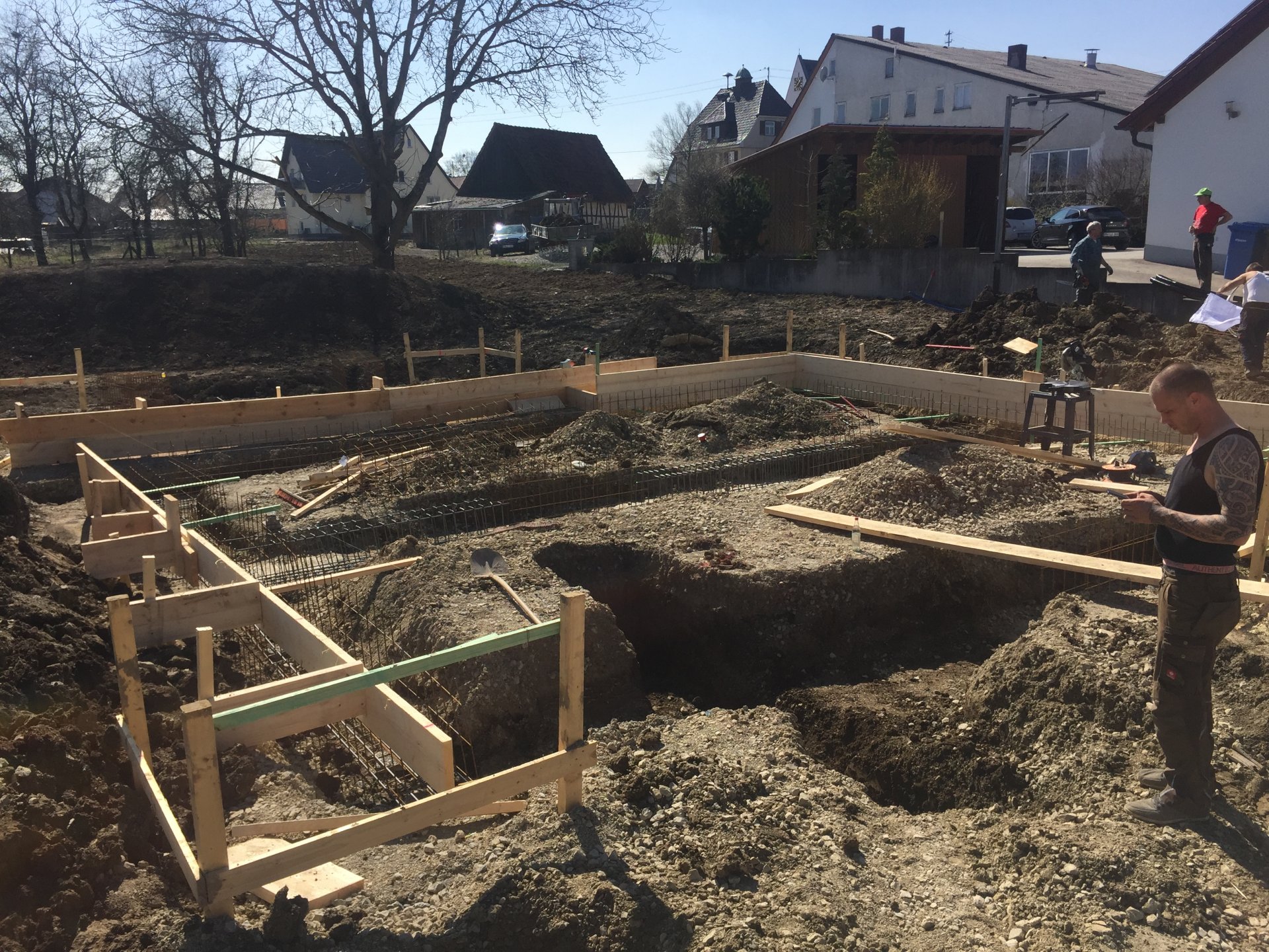

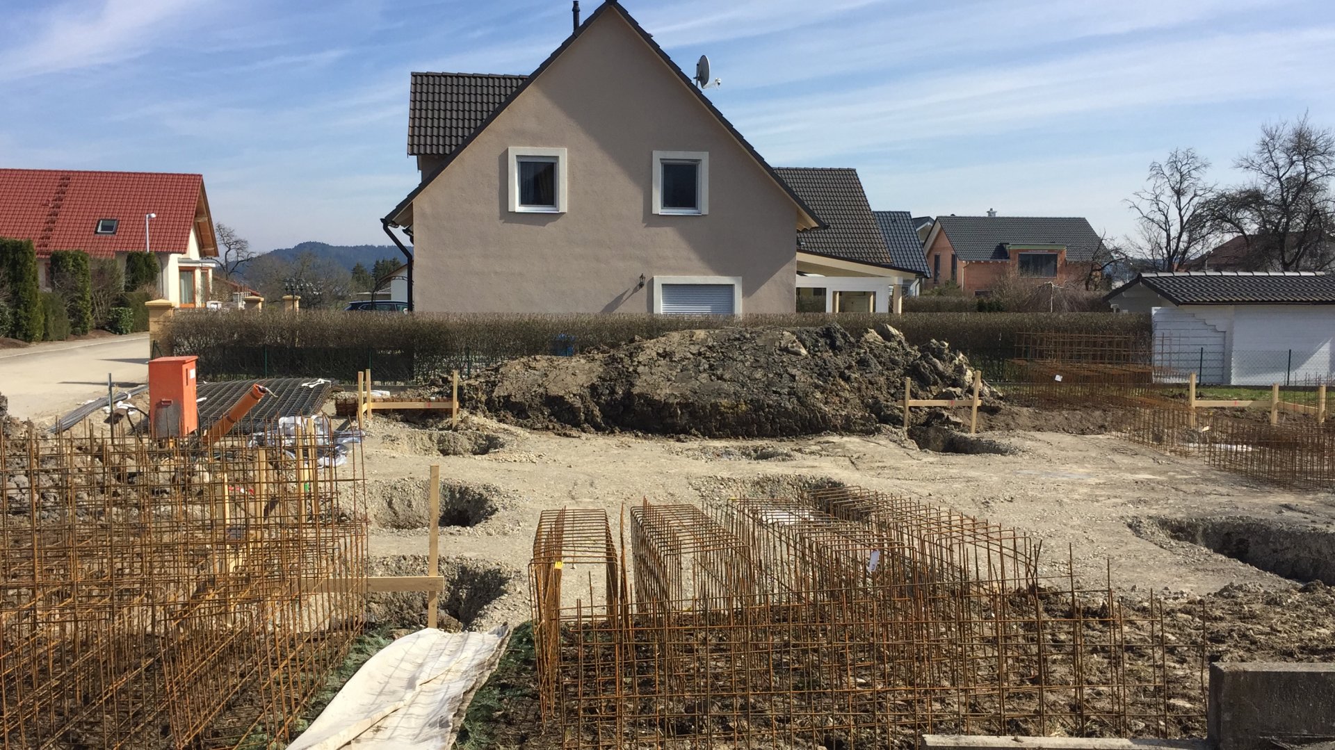

    Morgen Rambzamba
    Streifenfundamente abschalen, Mehrsparte und Entwässerung legen....
    Bewehrung,Dämmung,Split, alles pünktlich geliefert worden.
    Mal schauen wie weit wir kommen.
    Lg

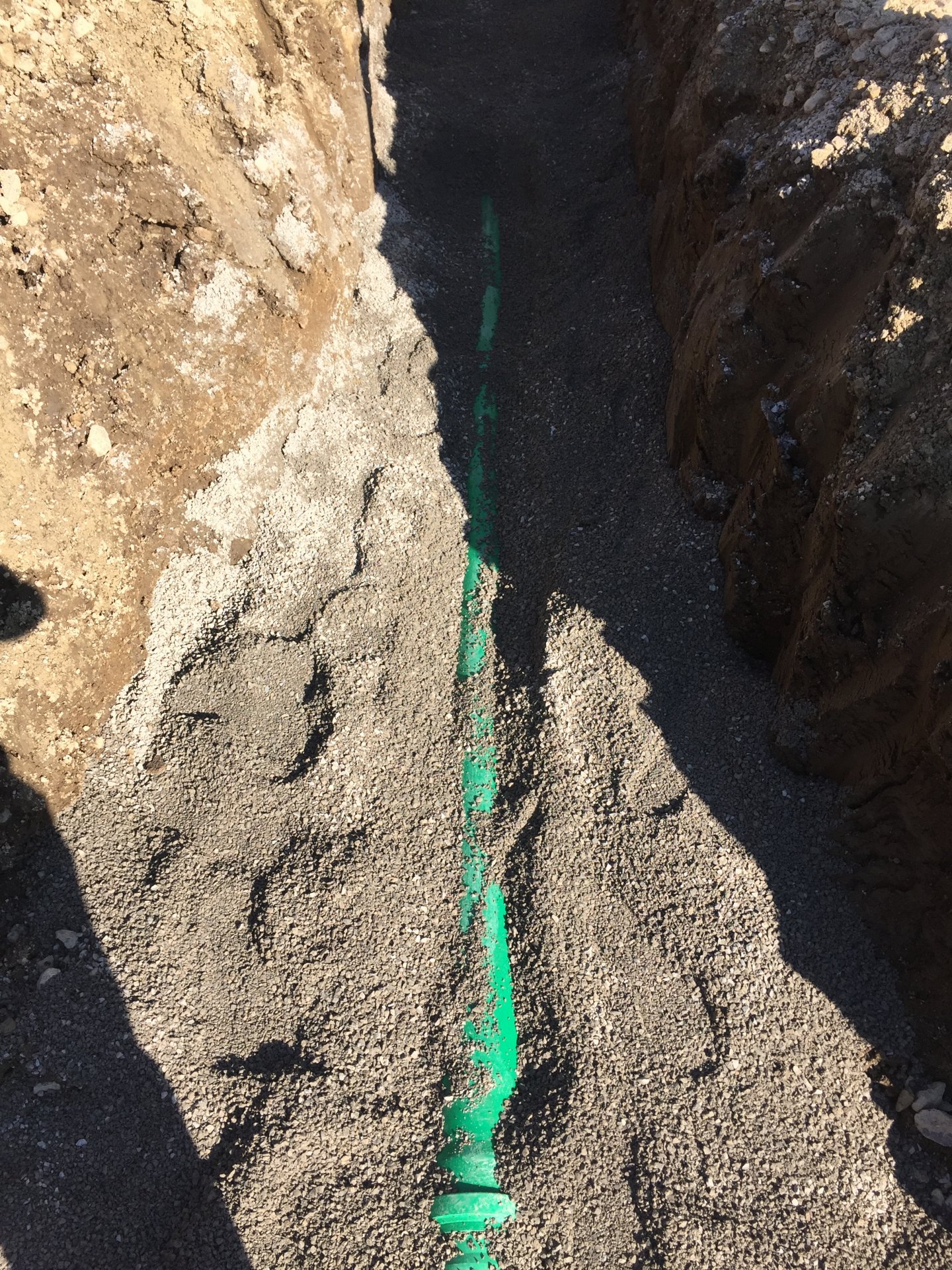

    Morgen früh gehts weiter....
    Dämmung anbringen.

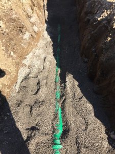

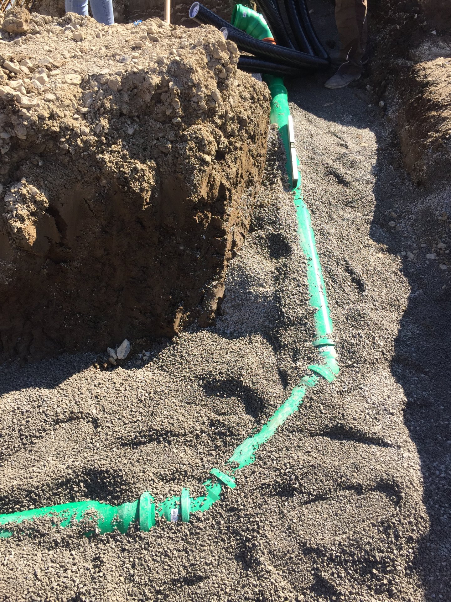

    90% abgeschalt, Armierung sitzt und verrödelt, Entwässerung zum Teil fertig, Mehrsparte sitzt.
    Jetzt bremst uns die Behörde wieder aus, da die Entwässerungsleitungen vor Verfüllung der Gräben abgenommen werden muss.
    Weiss jemand warum?
    Abdrücken sollte doch reichen, werde am Montag mal nachfragen...
    Freitag wird betoniert
    Lg

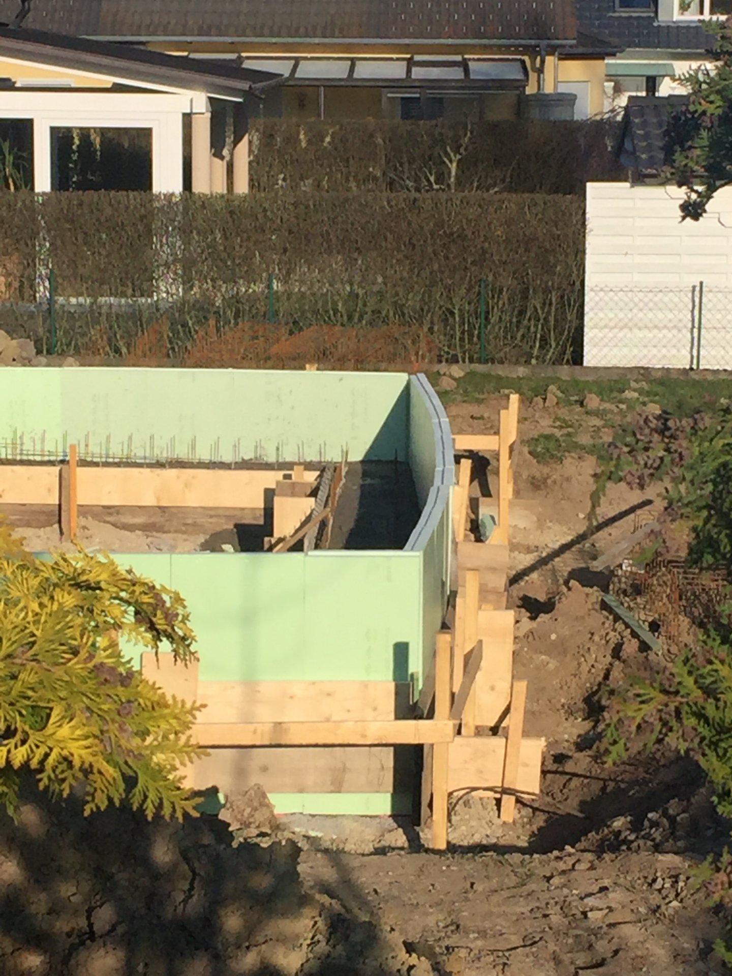

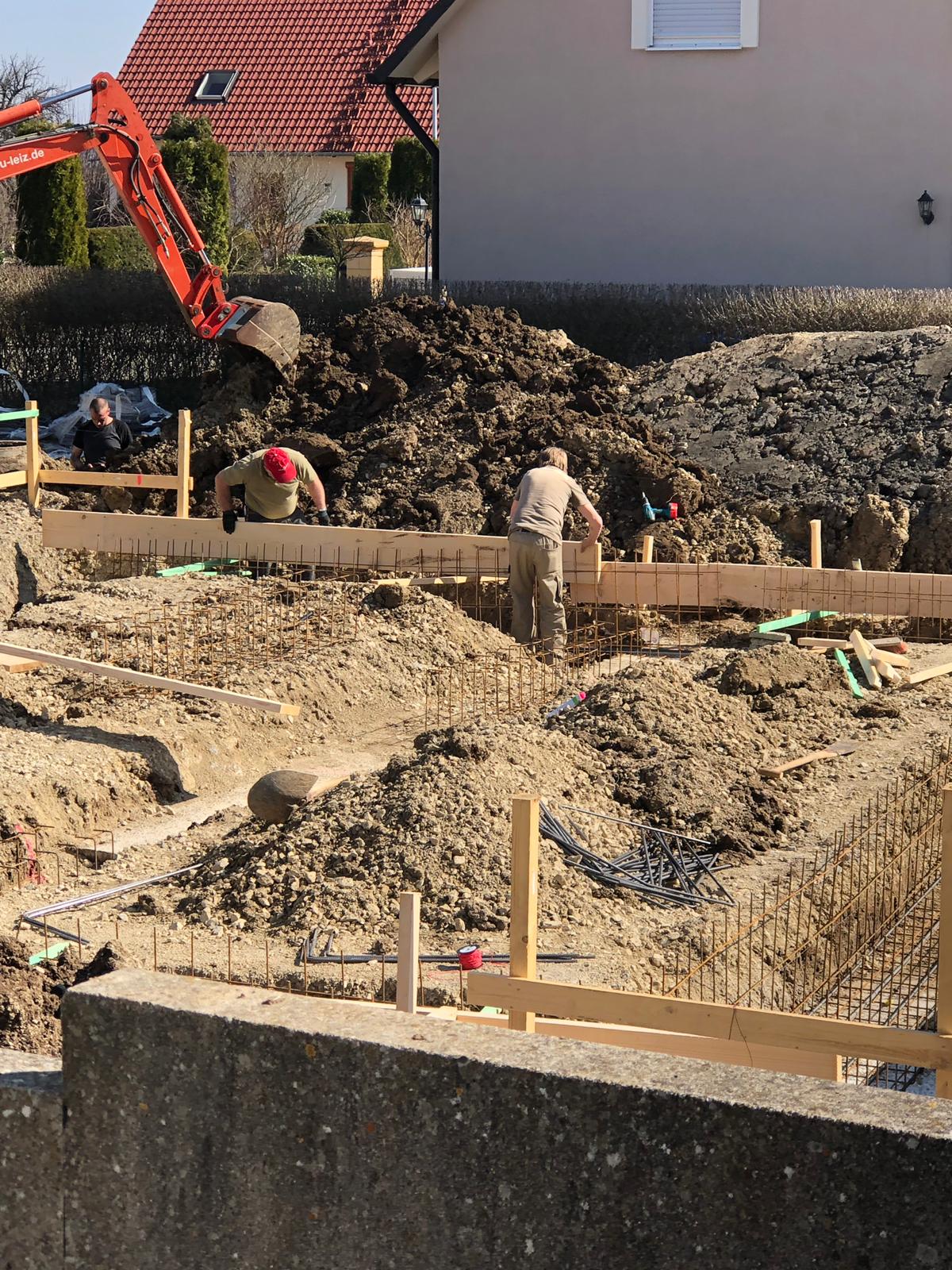

    Streifen betoniert.
    Hinten ging uns die Schalung „bisschen“ davon....:D
    Morgen gehts weiter mit entwässerung und armierung bodenplatte.
    Lg
  8. #28 simon84, 29.03.2019
    23.516
    7.058
    Ist das kein Problem wenn die Schalung so weit rausgedrückt wurde ? Habt ihr dann einfach mehr Beton rein um auf die Höhe zu kommen oder wie ?

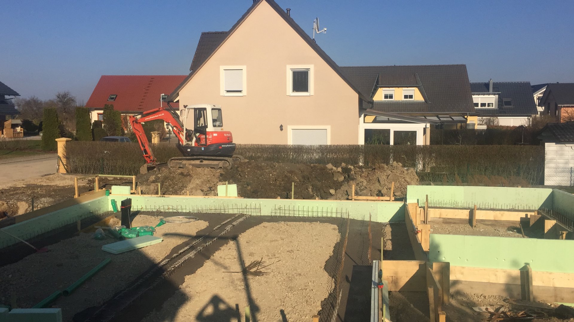

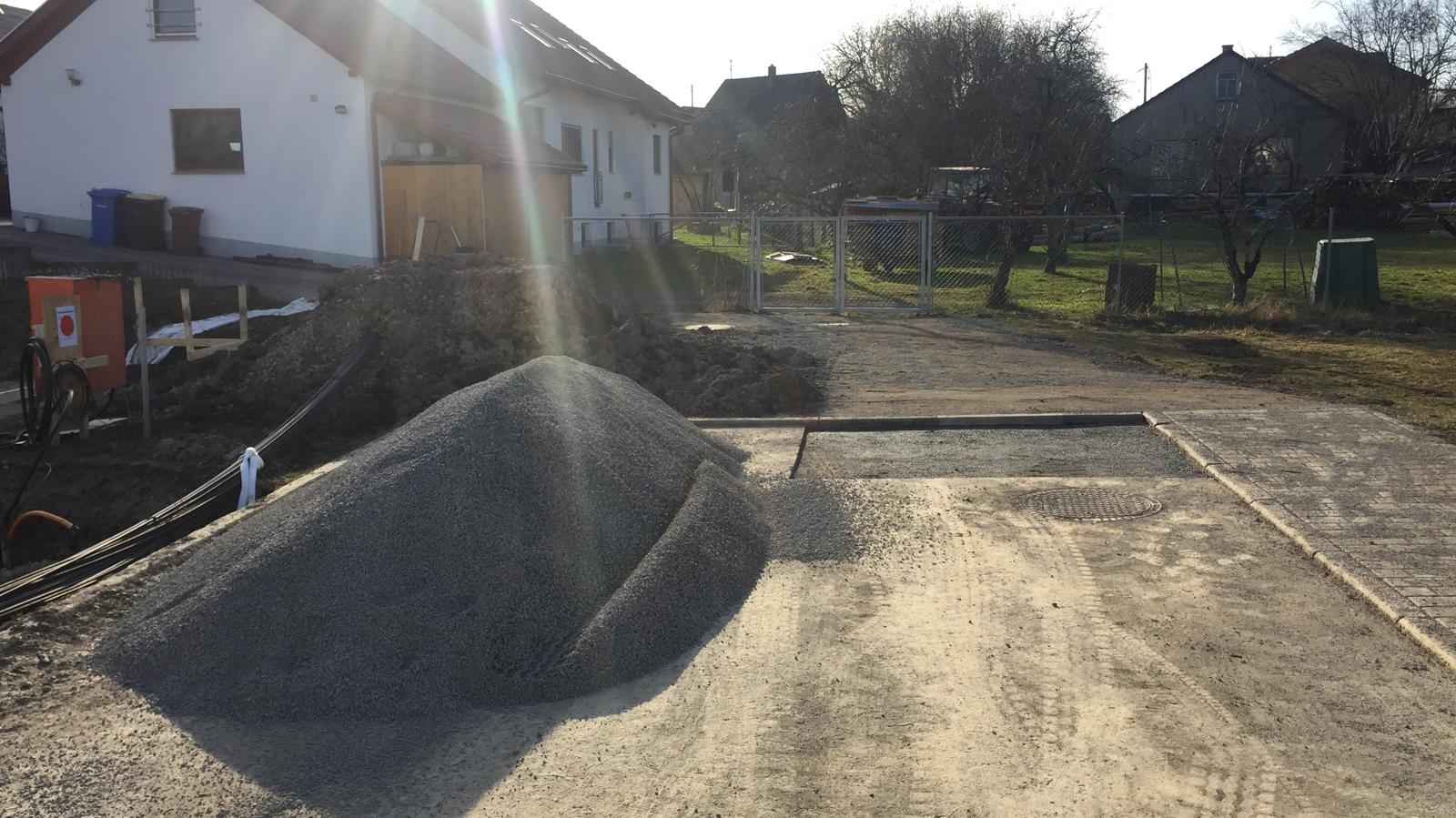

    17.12.2018
    1.098
    467

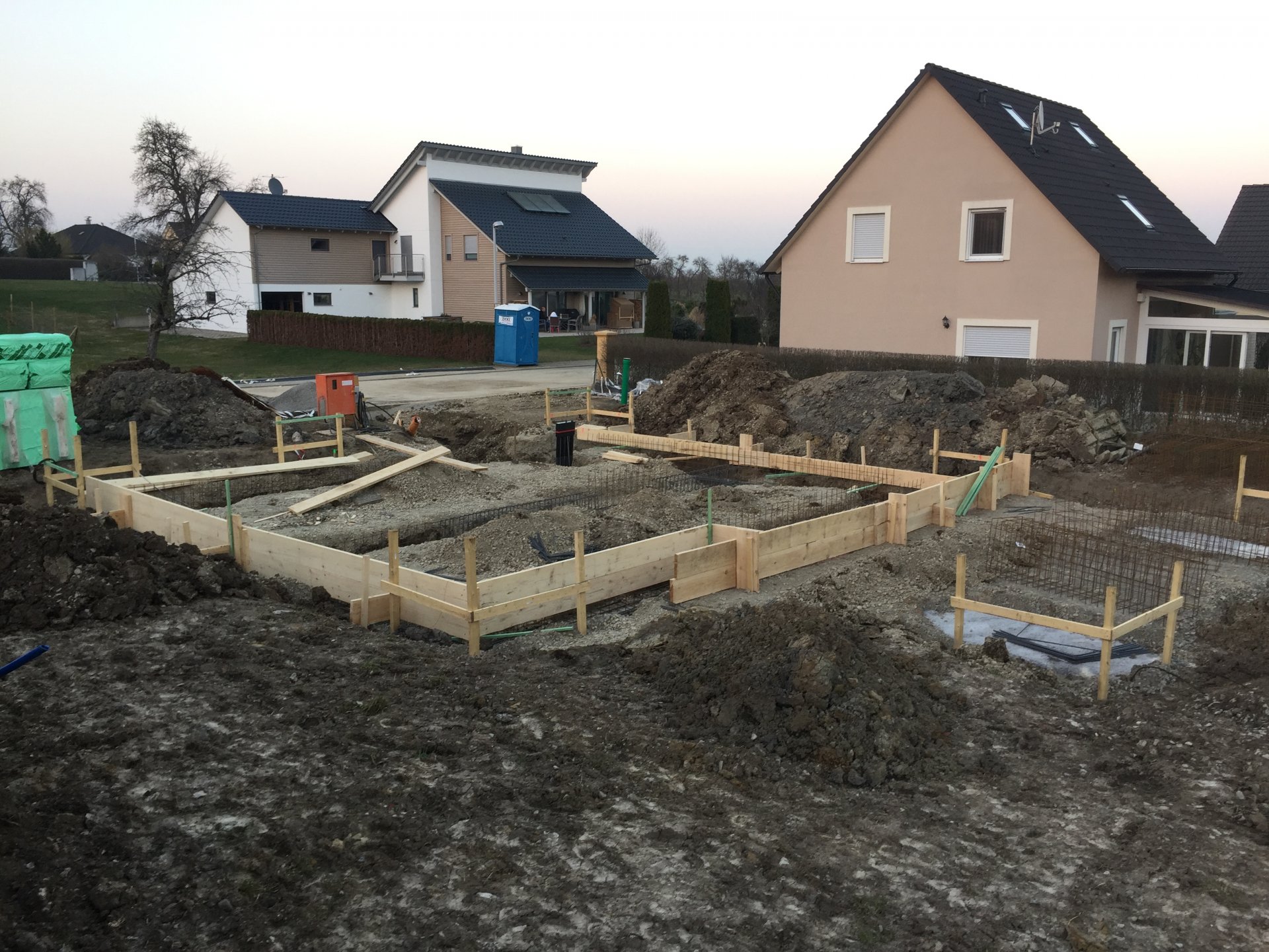

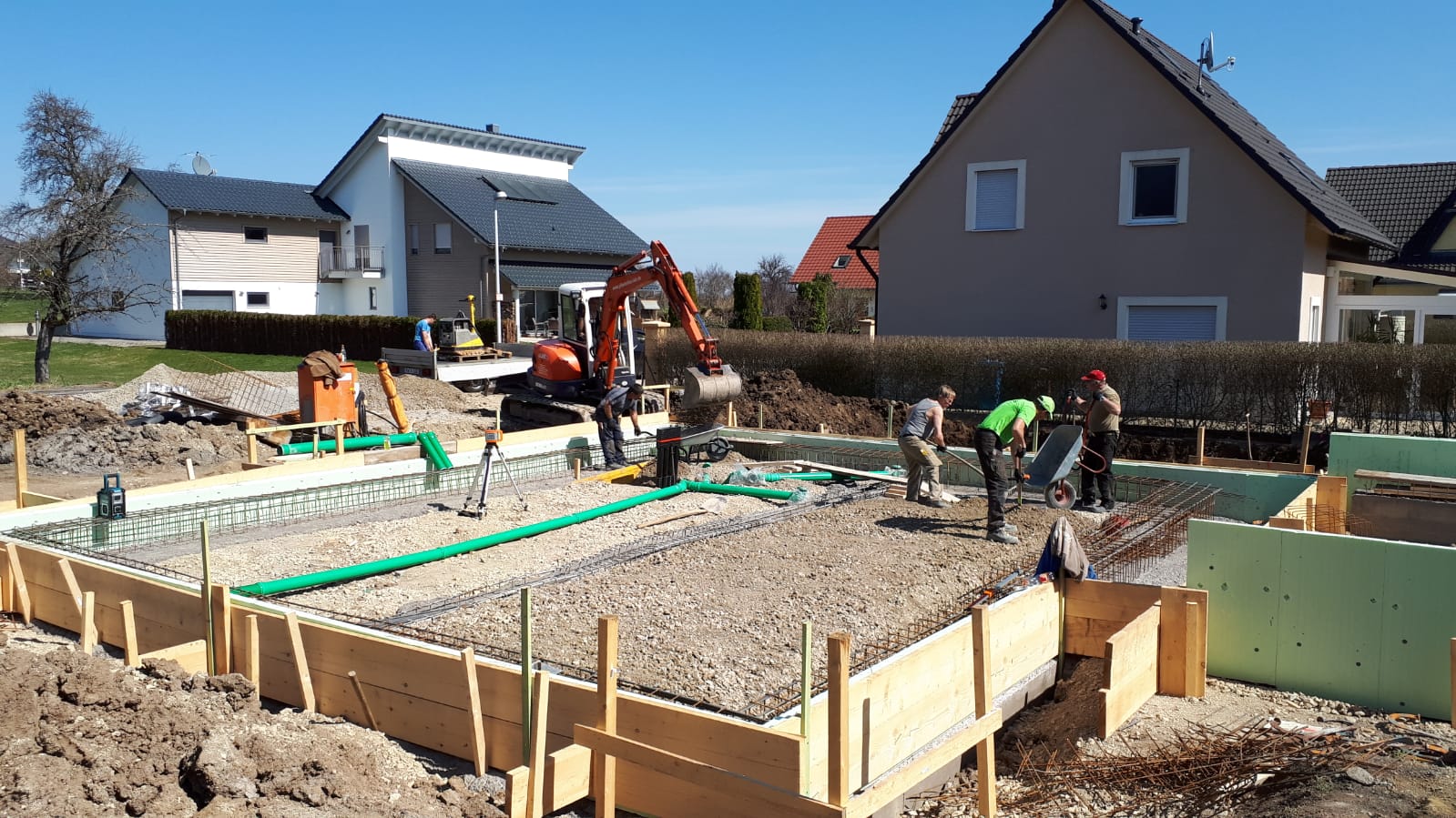

    OK Dämmung ist Fertighöhe hinten.
    Das Wohnzimmer ist etwas höher bei uns.
    Haben die Dämmplatten abgeschnitten und neu geschalt, mit neu ausgerichteten Platten.
    Hinten ist die Schalung bestimmt 15cm raus, keine Chance da noch was zu retten.
    Heute haben wir die Höhen angepasst, alles aufgeschottert, die Streifen oberseite fertig armiert, Dreck ist weg (knapp 100 tonnen...), Kranplatz wird die Woche noch fertig eingerichtet .Entwässerung ist auch fertig.
    Freitag/Samstag gehts dann weiter mit Bodenplatte armieren, Dämmen.
    Dann wär die erste Platte fertig.
    Nächste Schritte sind dann:
    Abschalen, Regenentwässerung legen, Einfahrt anschließend voll einschottern
    Hier noch die Transformation von viel Chaos zu mittlerem Chaos :D
    Lg

    Und? Was wurde Abgenommen? Neigung? Anschluss an den richtigen Kanal?
  12. #32 Surfer88, 03.04.2019
    Surfer88
    Surfer88
    17.12.2018
    1.098
    467
    Heute war jemand da.
    Sichtprüfung der Rohr Verlegung.... Sinn hab ich nicht ganz verstanden.
    Dichtheitsprüfung brauchen wir laut Amt nicht nachweisen.

    Ich hoffe ihr verstärkt eure Abstützung an der Schalung noch etwas bevor ihr die Bodenplatte betoniert.
    Sonst passiert das gleiche nochmal...

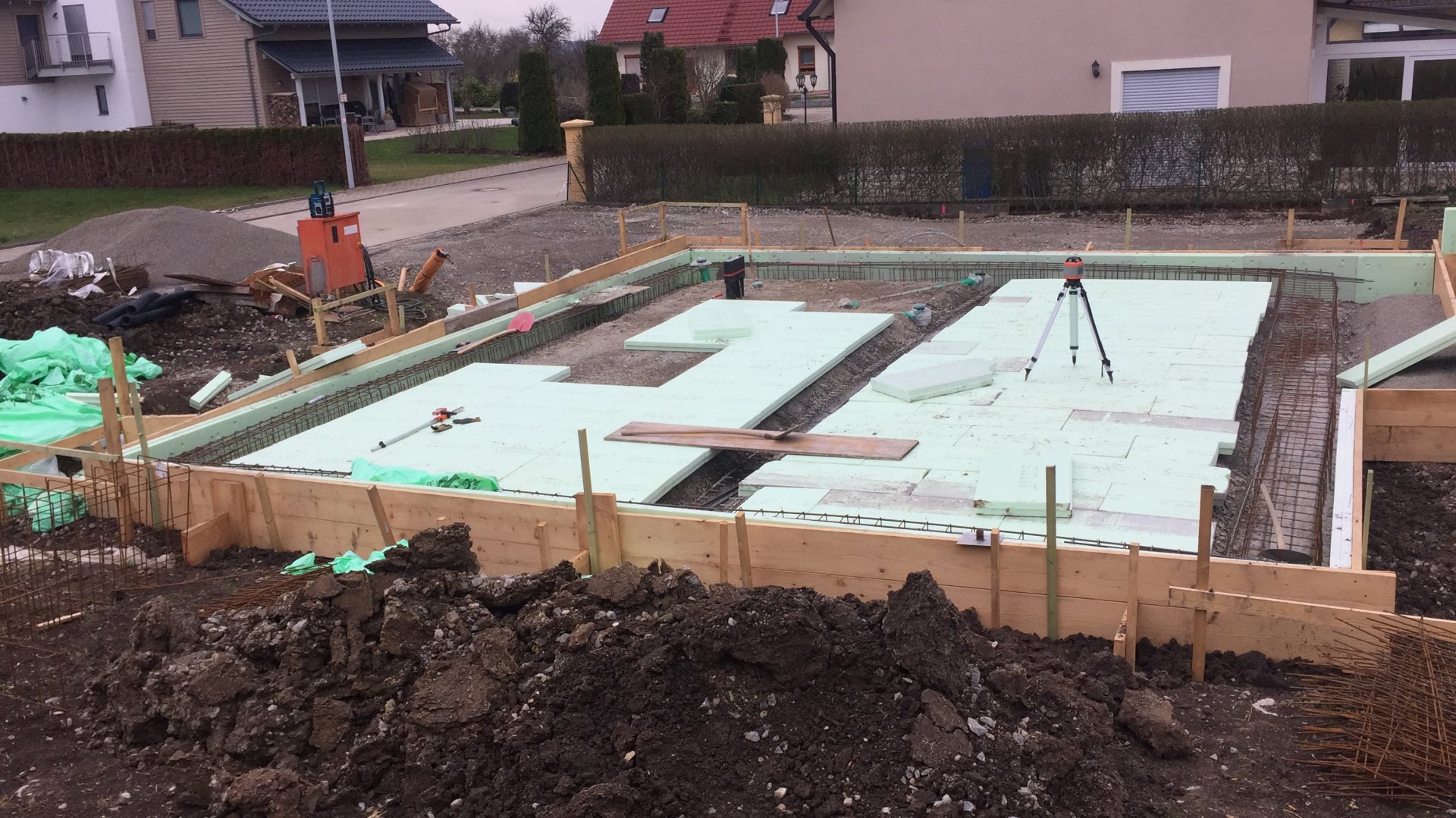

    17.12.2018
    1.098
    467

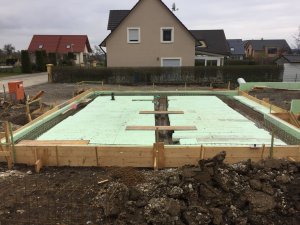

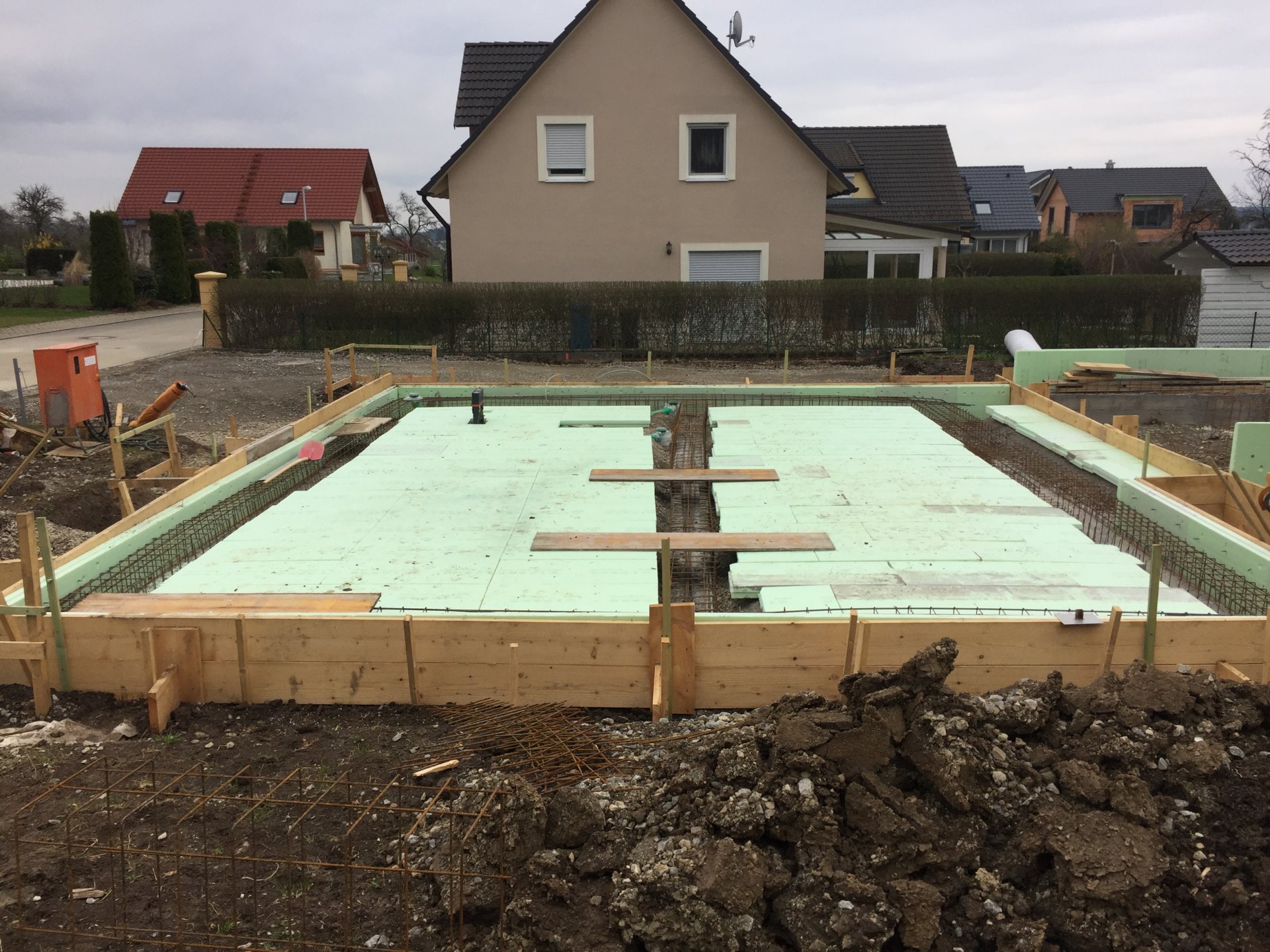

    Dämmung liegt, bin froh wenn das ganze Elend endlich unterm Beton verschwindet :D
    Morgen um 7 gehts los mit Armieren.
    Denke das wir morgen alles abschließen können.

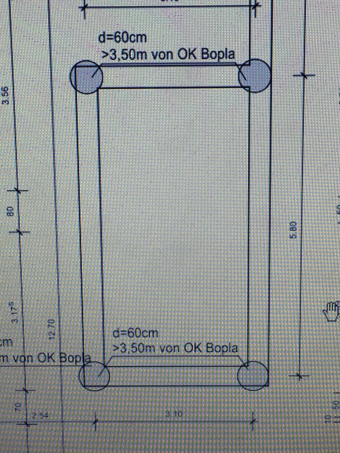

    Hier noch ein verspäteter Aprilscherz von meinem „ehemaligen“ Statiker!
    Gezeigter Grundriss = Garage.
    Lg

    Euer Bunker ? :)

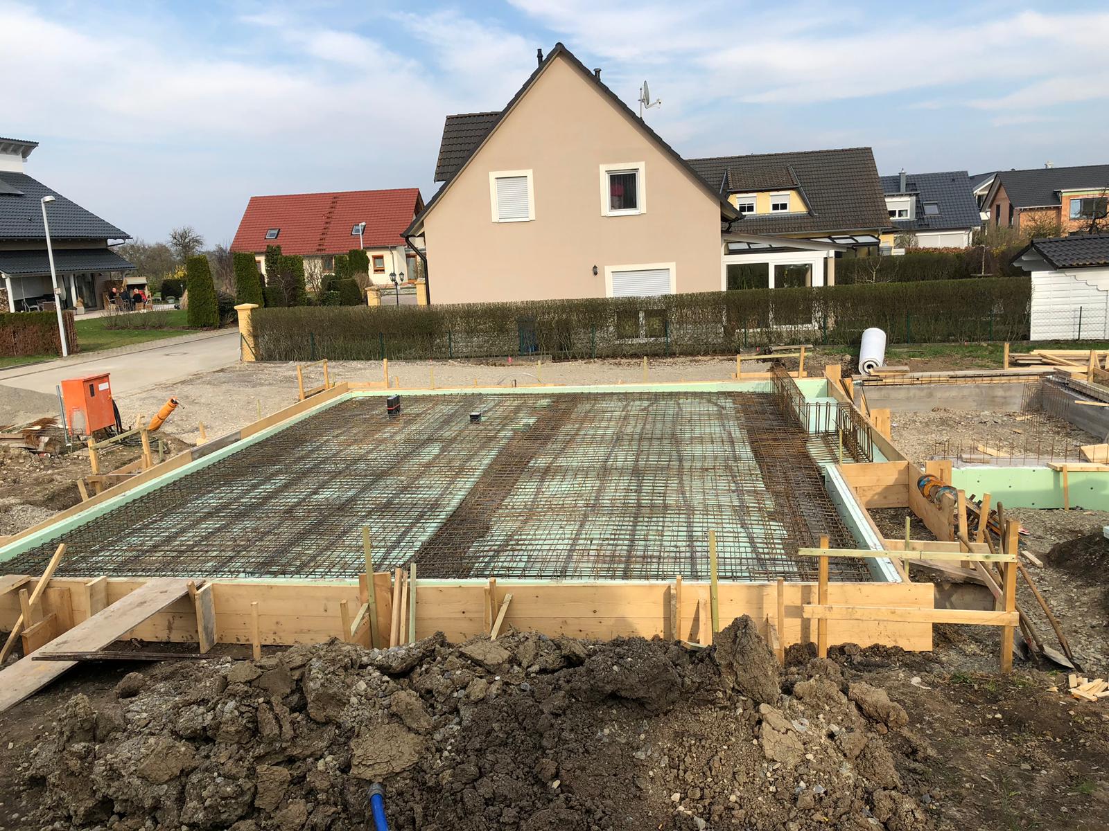

    Hier unser Ergebnis vom gestern.
    Nächste Woche wird wieder betoniert.
