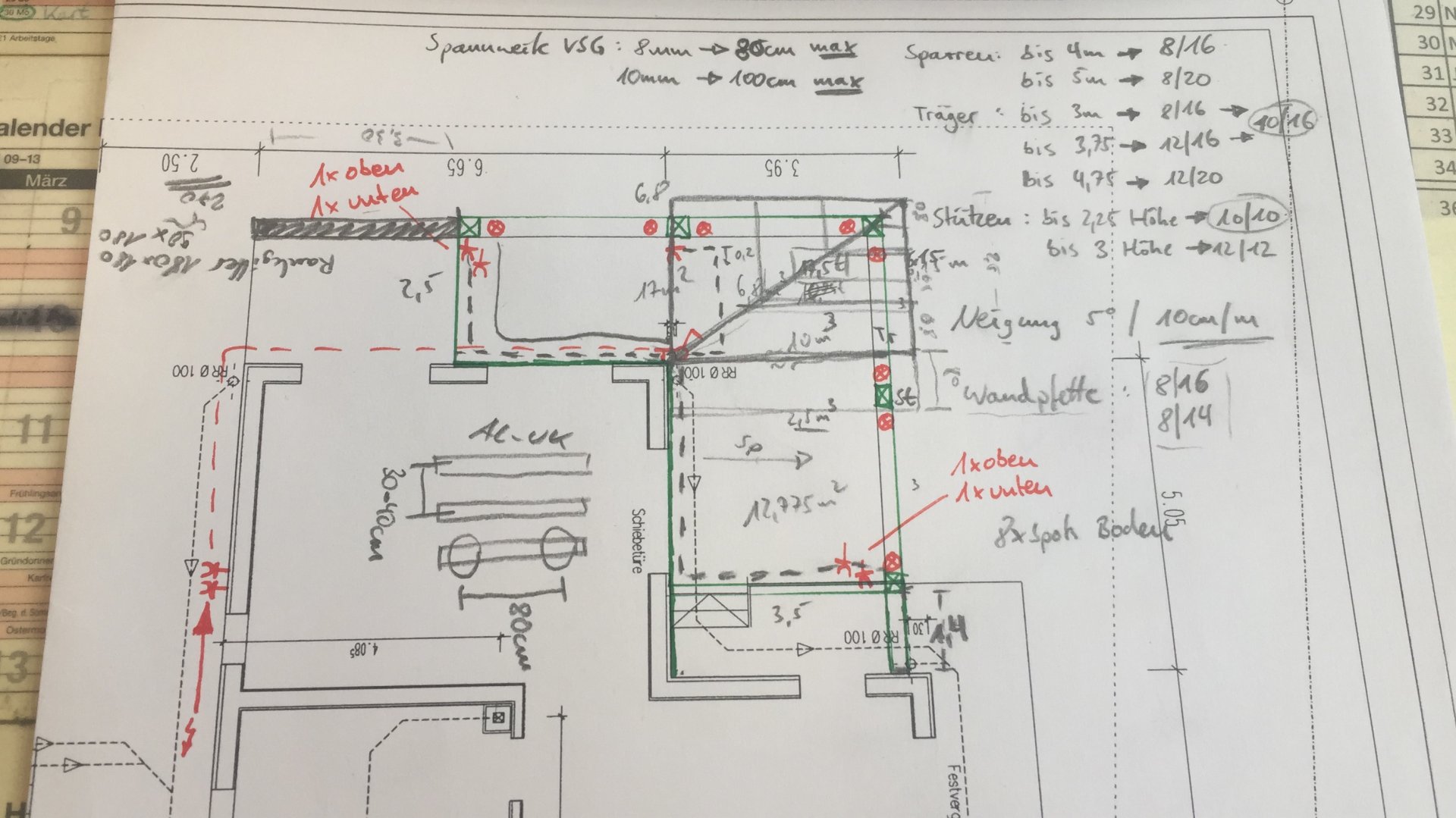

    Ganz grobe Maße unserer L Terrasse wären:
    4m tiefe x 7m länge und 2,5m tiefe x 3,5m länge.
    (Über Eck)
    Unterbau wird diesen Monat noch gemacht.
    Holzquerschnitte sind mir klar, abbinden mach ich wieder selber.
    Wo ich noch nicht ganz schlau draus werde, sind die Stärken der VSG Gläser fürs Dach.
    Ich würde gerne aus Gewichtsgründen 8mm VSG nehmen. (25kg pro Scheibe Unterschied ggü.10mm)
    Scheibenmaße werden ca. 5mx0,8m sein. 80cm Abstand mit 8/20 Sparren, macht 76cm Feldgröße für die Scheiben.
    Reicht da das 8mm VSG?
    Finde im Netz verschiedene Angaben....

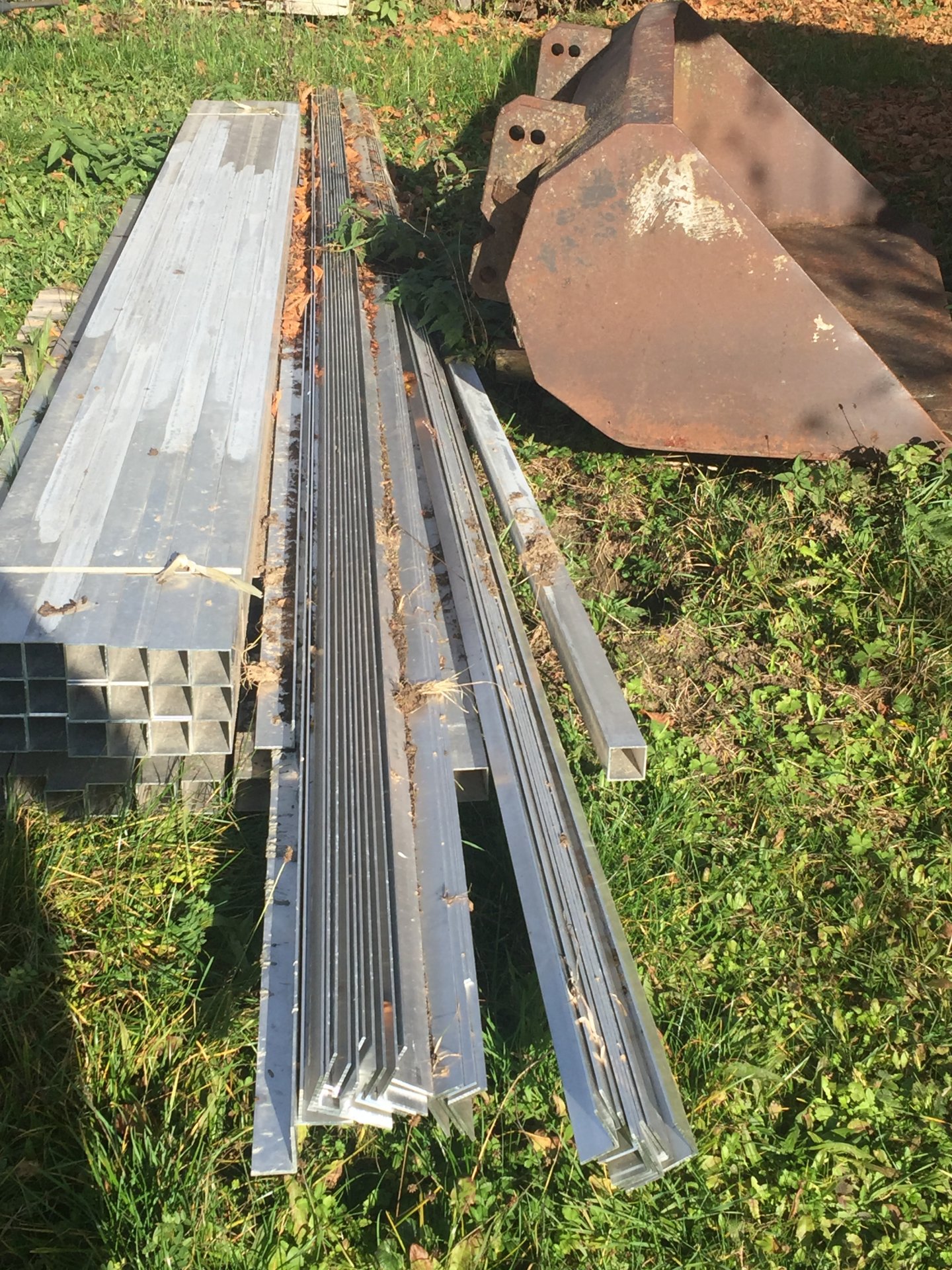

    Der Boden bekommt eine Alu UK, da ich eh noch 50x50x2 Rohr hier habe und 50x40x3 L Profil.

  6. #386 Gast82596, 18.11.2020
    Gast82596
    Gast82596 Gast
    5,0 x 0,8 m in 8 mm gibt es nicht.

    Da muss ich dich leider korrigieren ;)

    10 mm ja, bei 8 mm nicht.
    Die Seite verspricht viel.

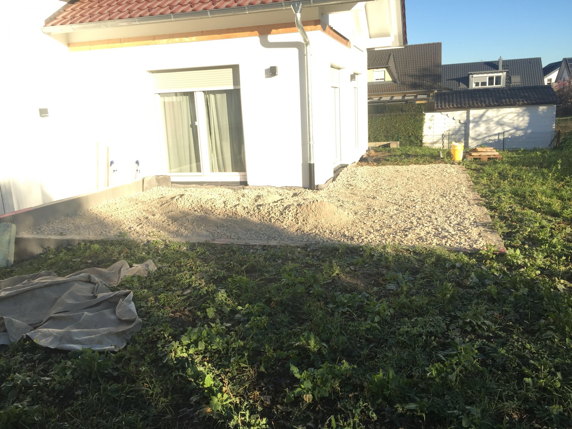

    Terrasse angefüllt :)

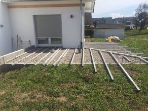

    Neues Jahr neues Glück :)
    Uk Terrasse mal ausgelegt
    50x50 Alu
    Es wird nun das Guyana Teak mit 140x25 mm Dielen. Dielen Längen von 244 und 427, verlegeplan steht :)

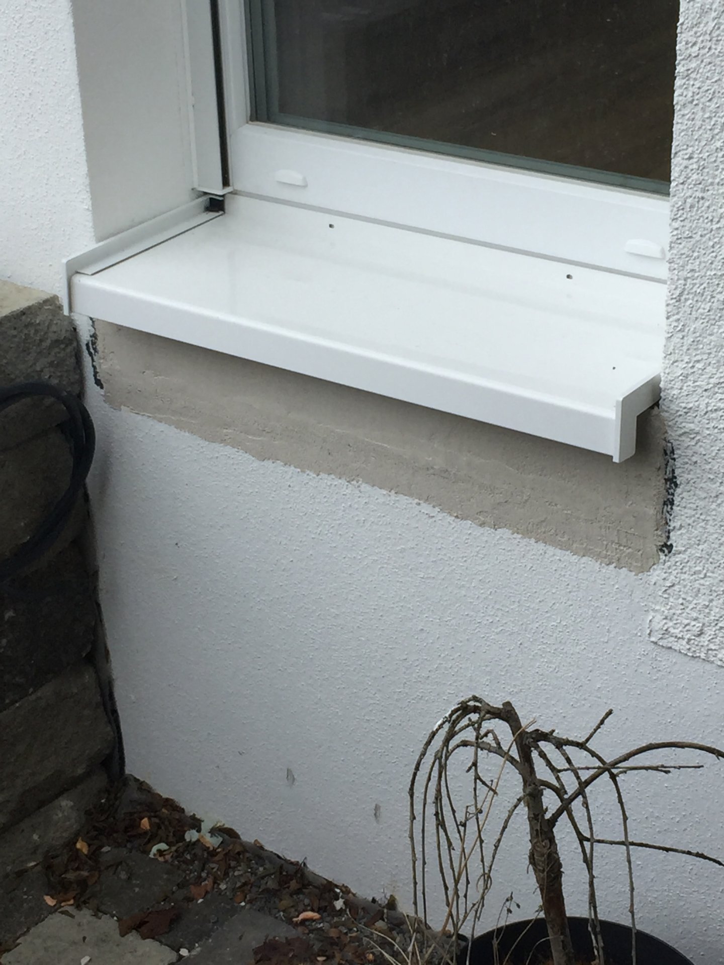

    Fensterbänke sind unterbaut, Verputzen folgt.

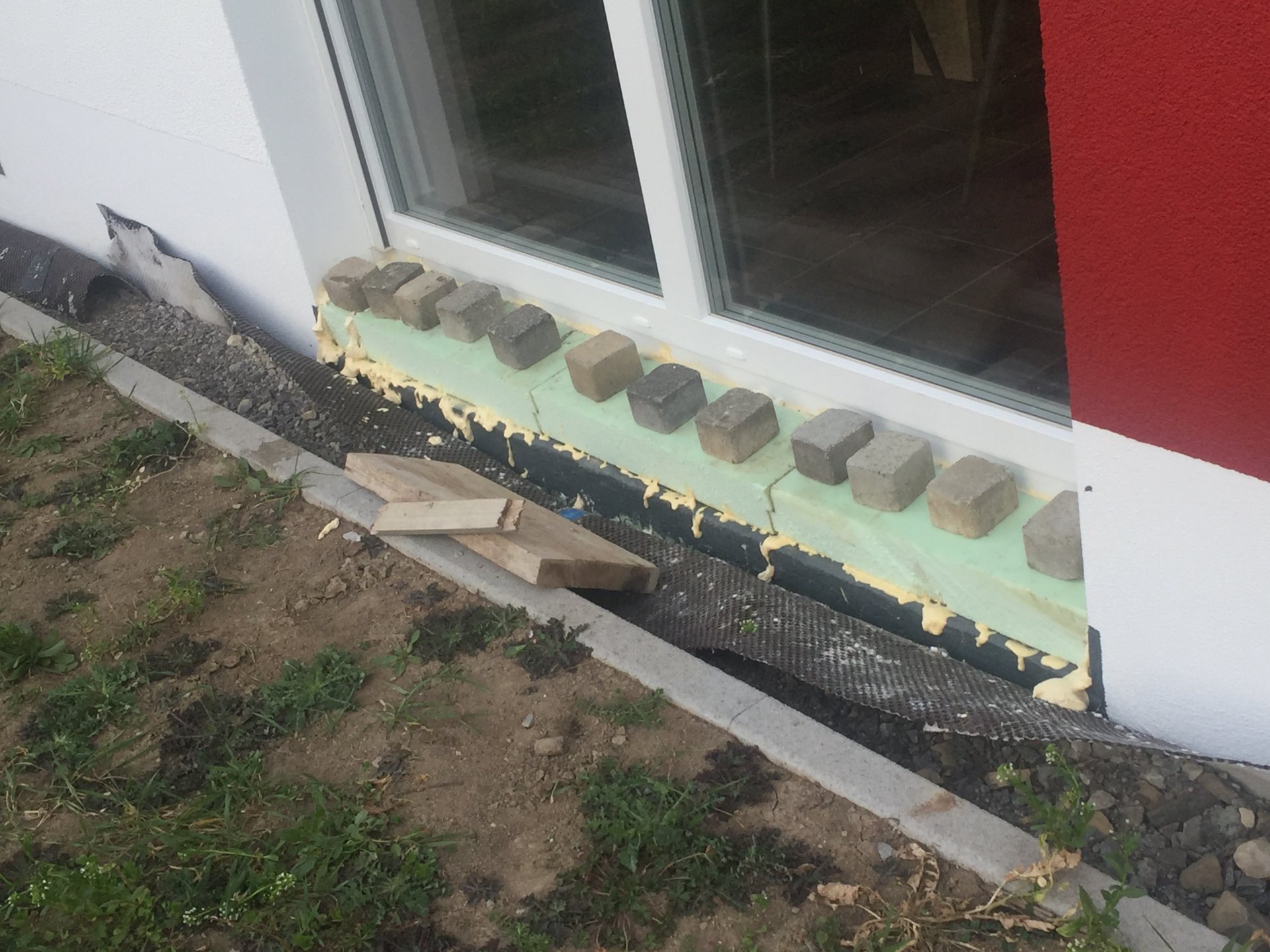

    Machst du an den Terrassentüren auch noch irgendwie Dämmung unten dran?
    Ich habe bei unseren Türen und Terrassendielen gerätselt, wie das gelöst wird. Letztlich habe ich Dämmung weggelassen. Merkt man aber im Winter, dass es dort innen kälter am Boden ist.

    Habe gerade noch den Putz für die Haustür/Fensterbänke bestellt, sowie das Sockel Material für die Garage.
    Nein, unten an die Türen kommt nichts mehr ran.
    Die kleine Terrassentür bekommt noch einen Naturstein Austritt, da nehm ich aber 20er Fensterbänke aus Granit...

    Terrasse ist abgerüttelt.
    Jetzt soll es wieder regnen.... Ende Mai wird das Gartenhaus geliefert.
    Wenn das steht, gehts mit der Terrasse los.
