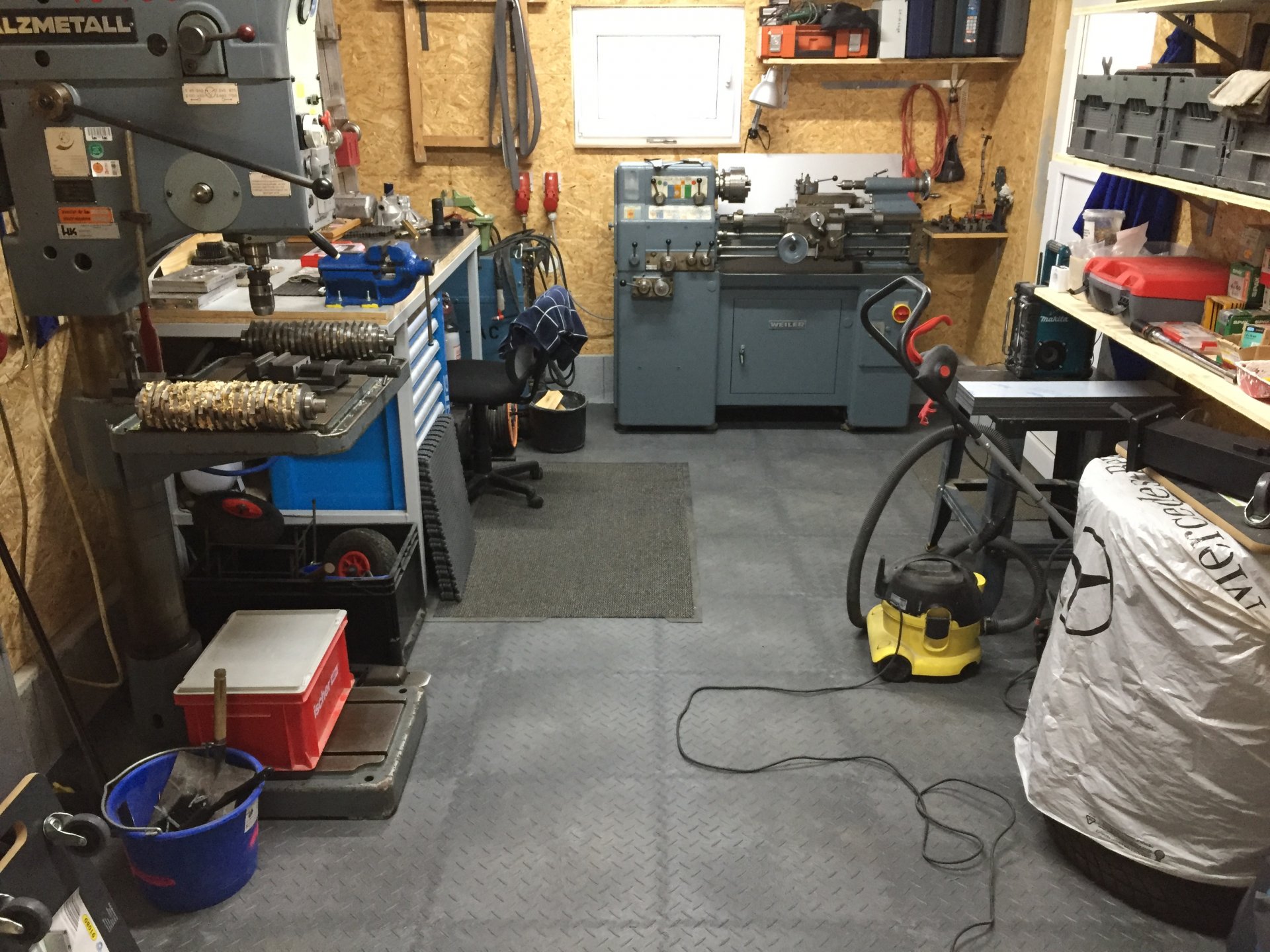

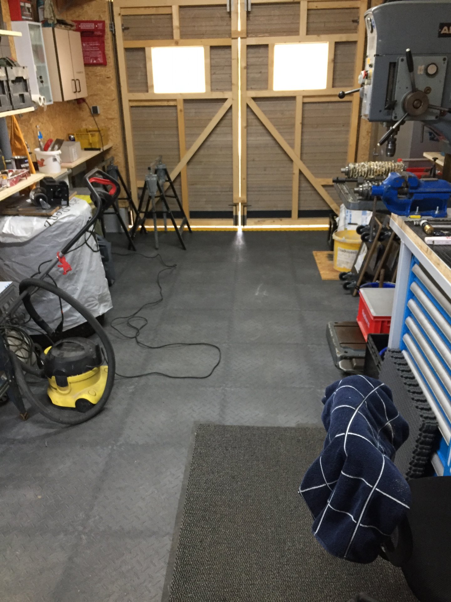

    Neuer Garagenboden liegt.
    Bin mega zufrieden! Riecht noch etwas,
    aber die Haptik und die Dämpfwirkung ist super.
    Lg

    Cool! Kosten?

    600€ für 21m2
    Lg

    toll. Sage mal,was wiegt eigentlich die "kleine" Ständerbohrmaschine ?:wow

    650kg ;)
    Lg

    Die steht halt auf ner 2 lagig armierten 30cm Platte, anstatt auf Estrich :D

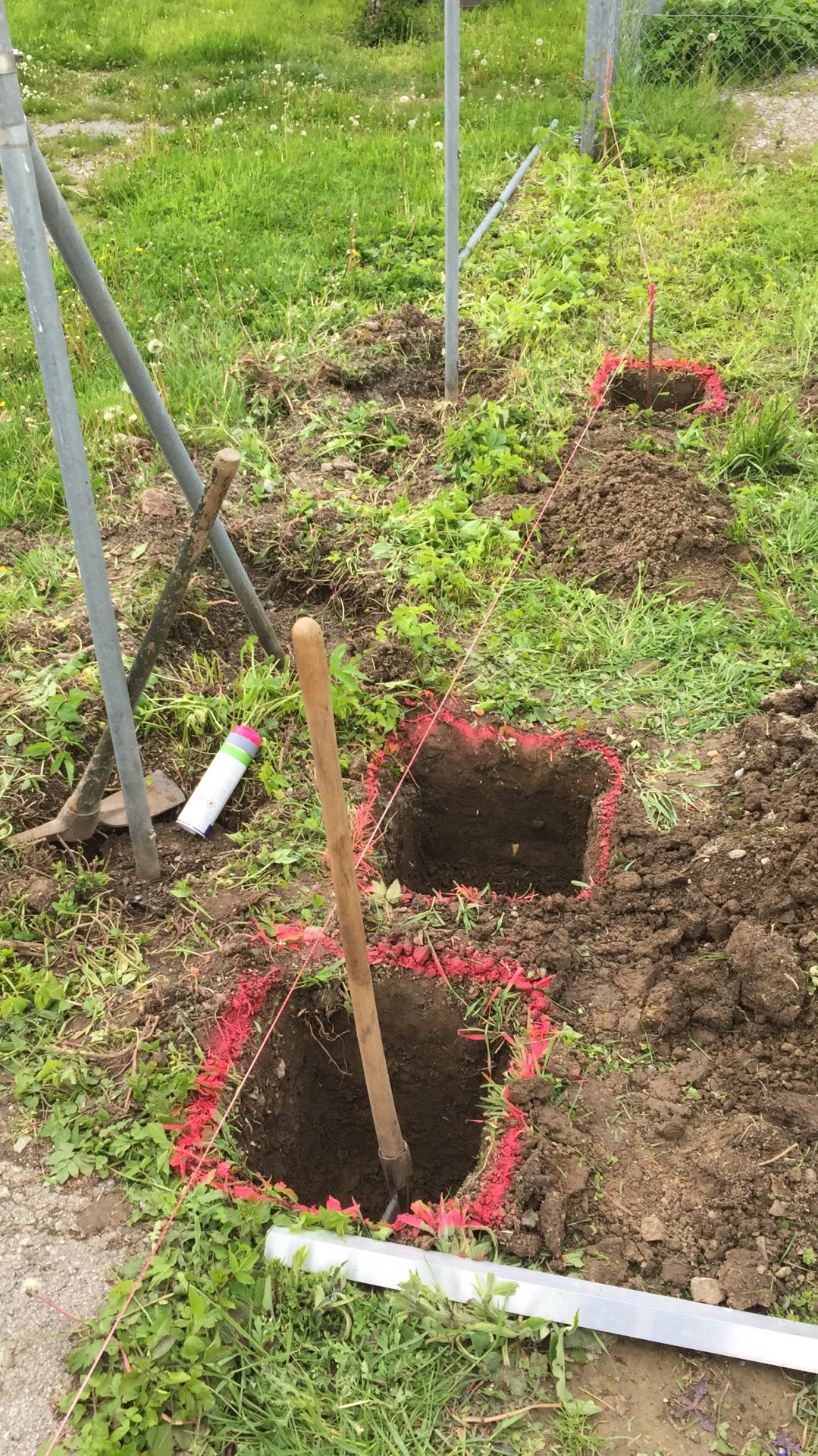

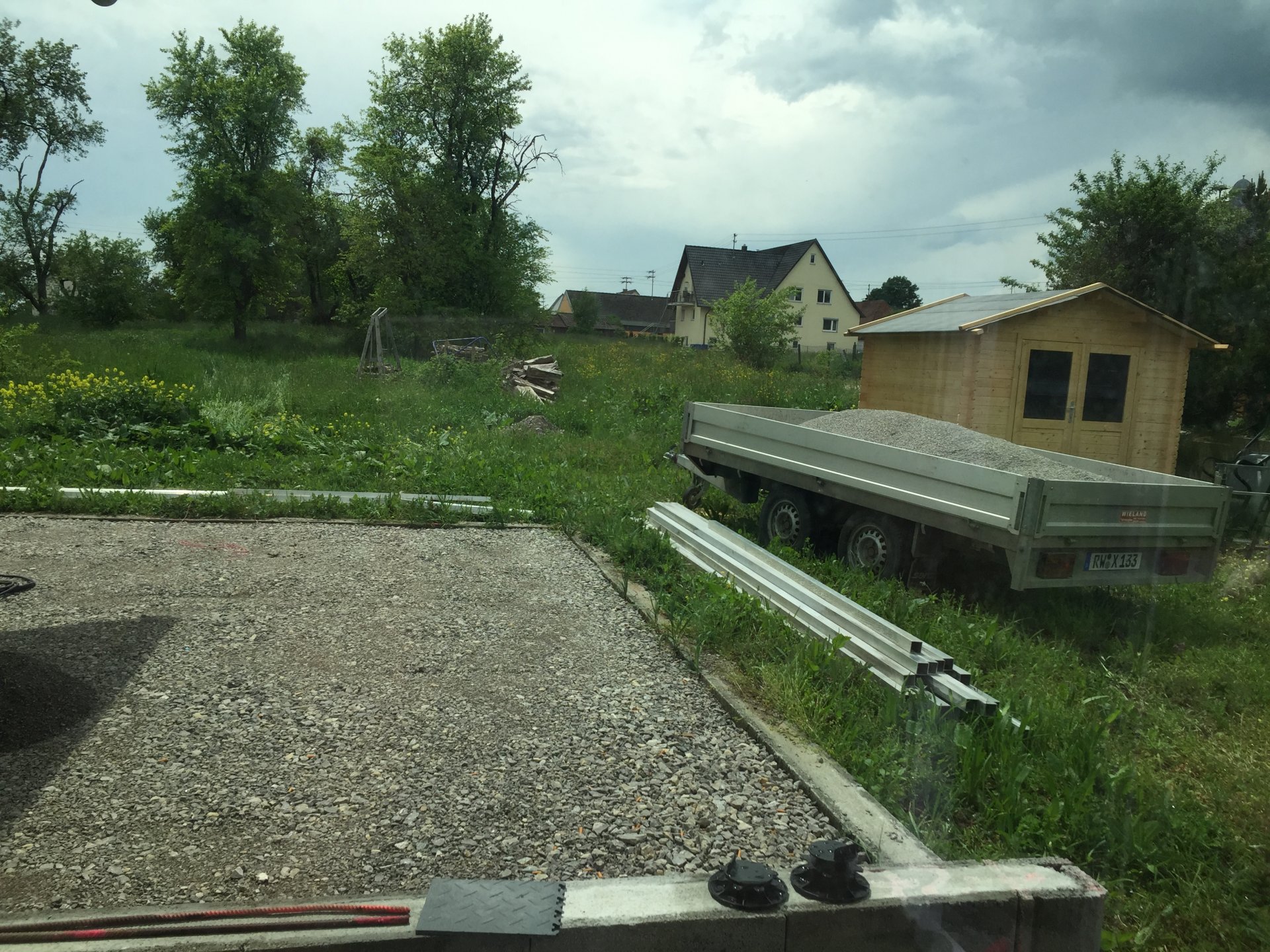

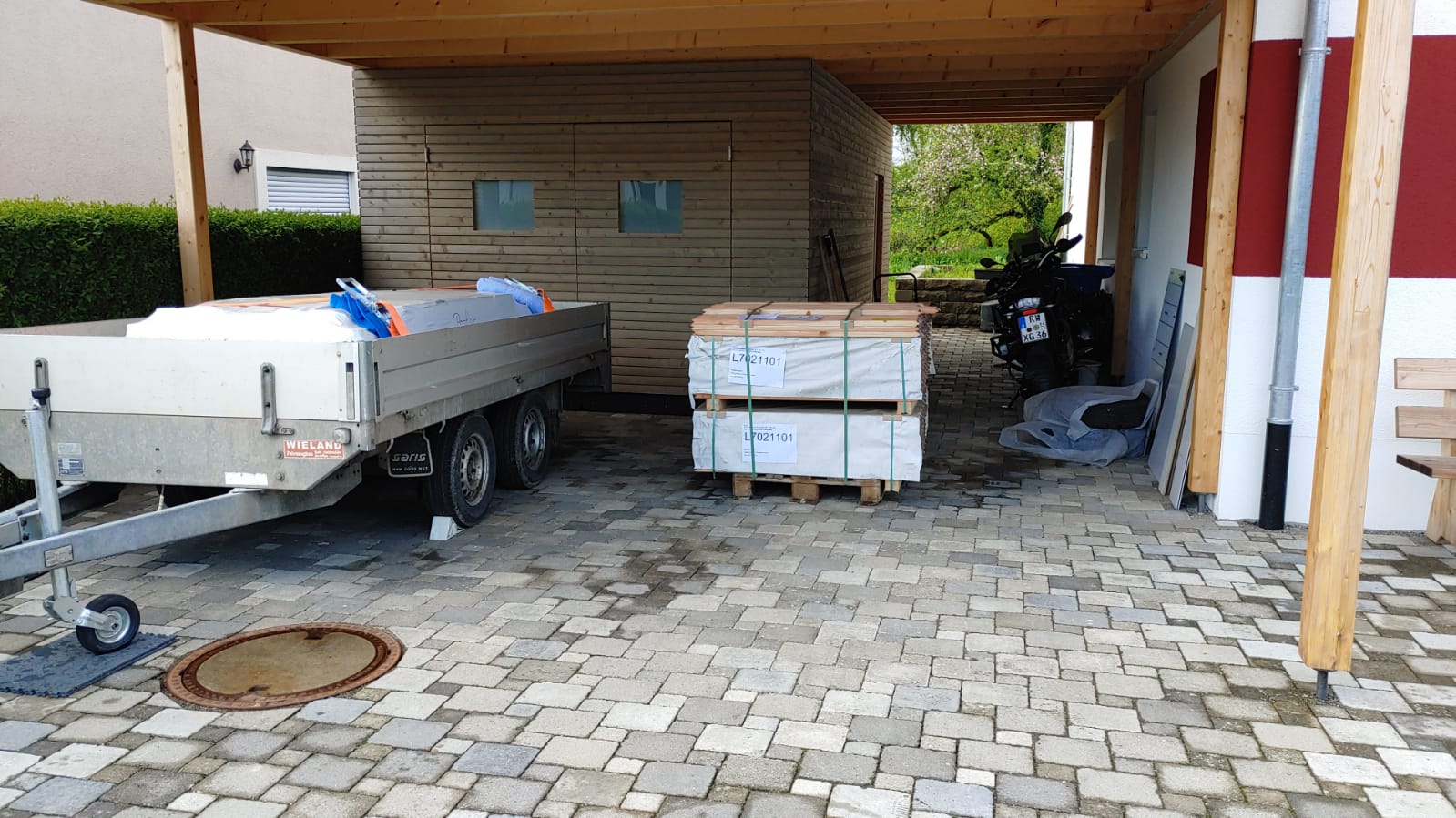

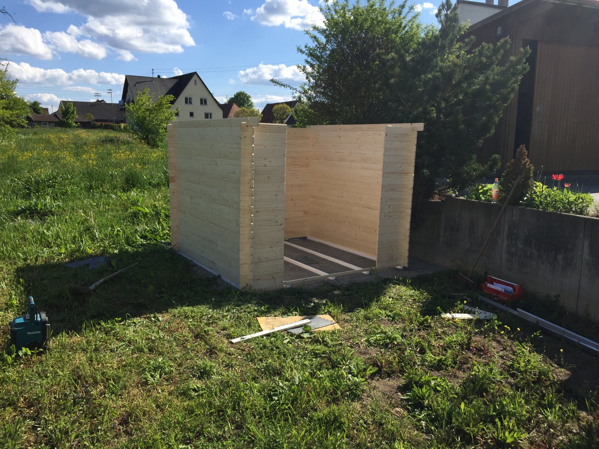

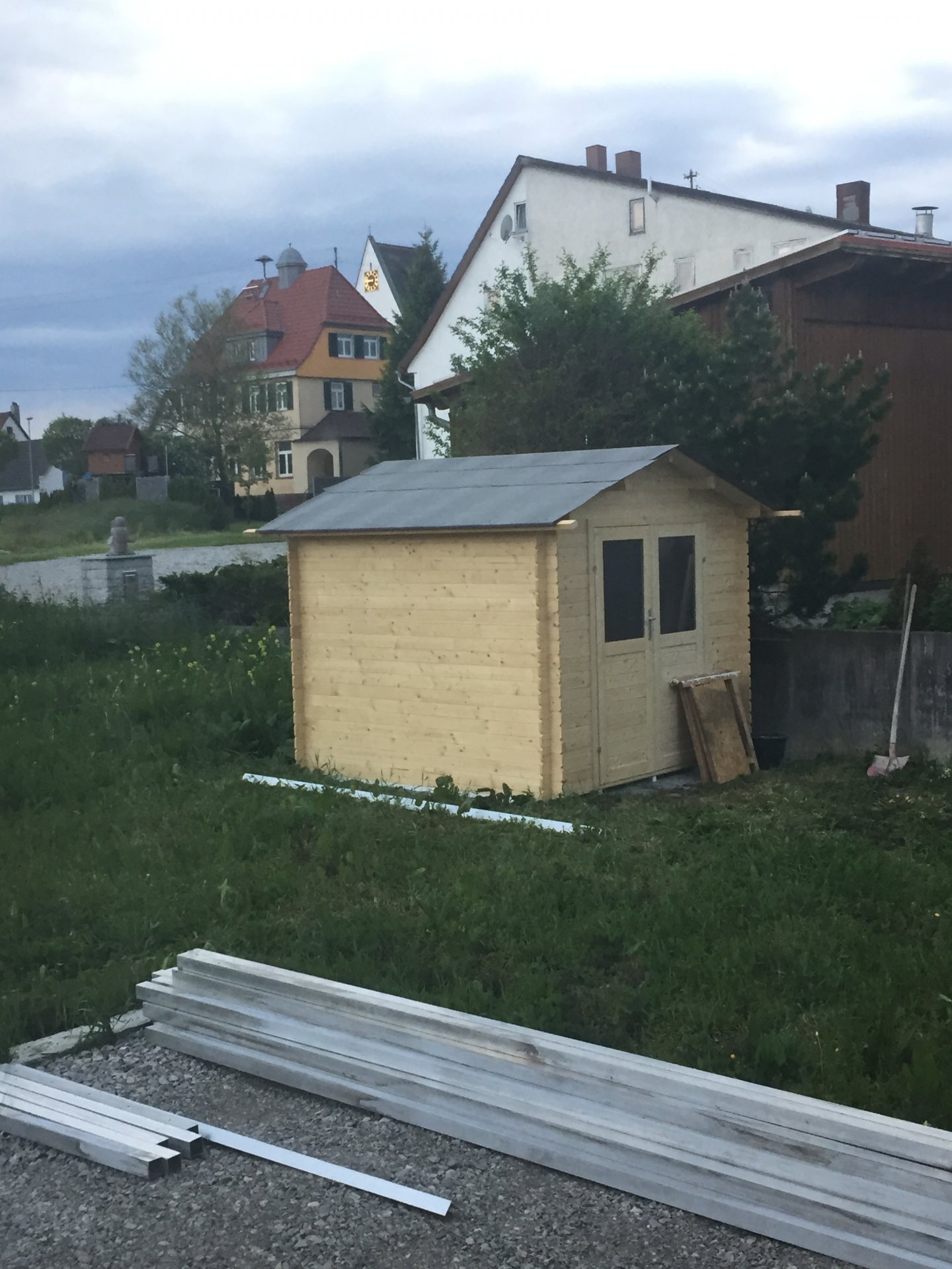

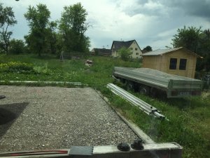

    Gartenhaus angefangen
    Zaunfundamente für ein 4m Flügeltor ausgehoben
    Material für die Terrasse ist auch da
    Lg

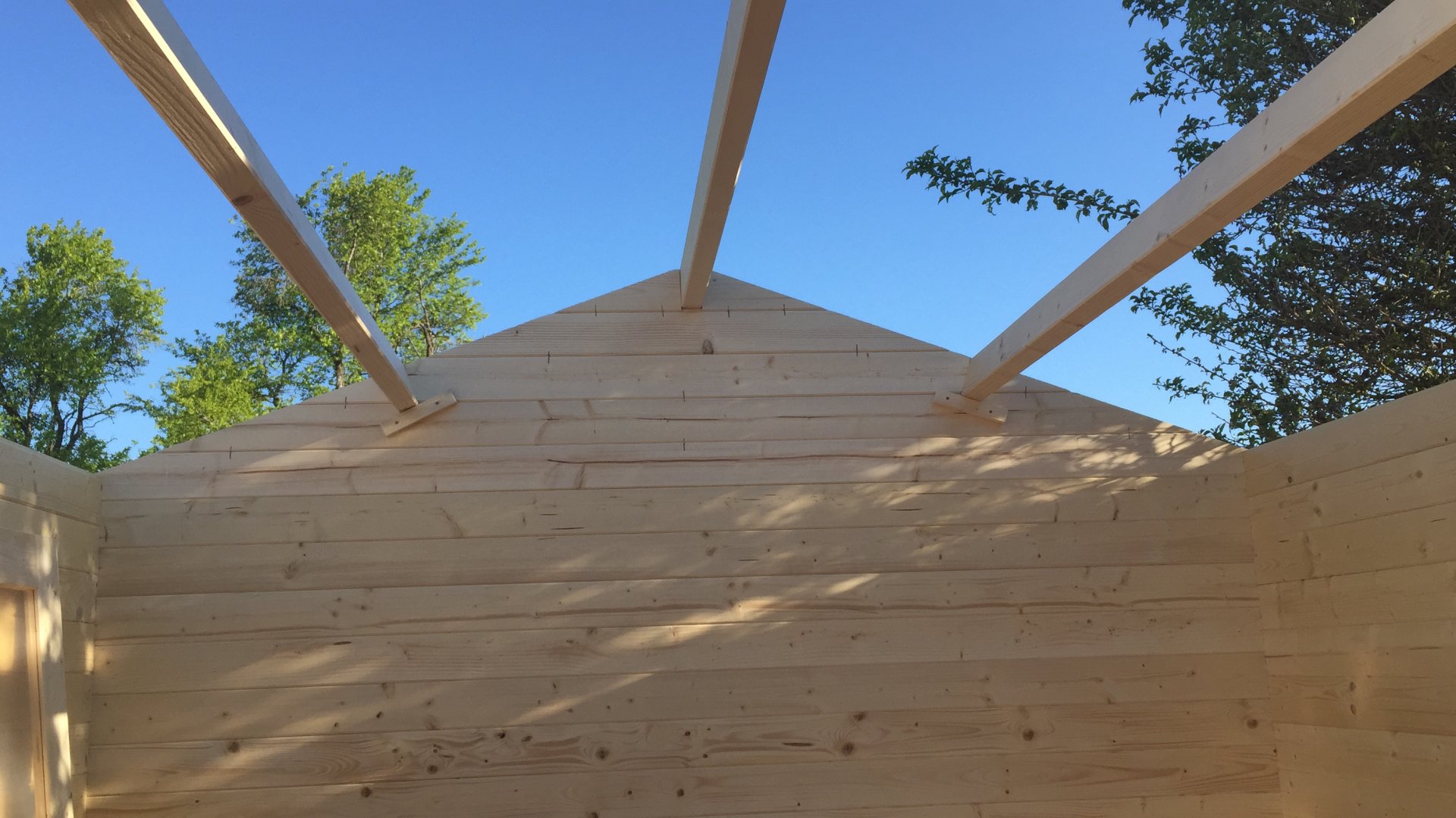

    Richtfest :)
    Lg

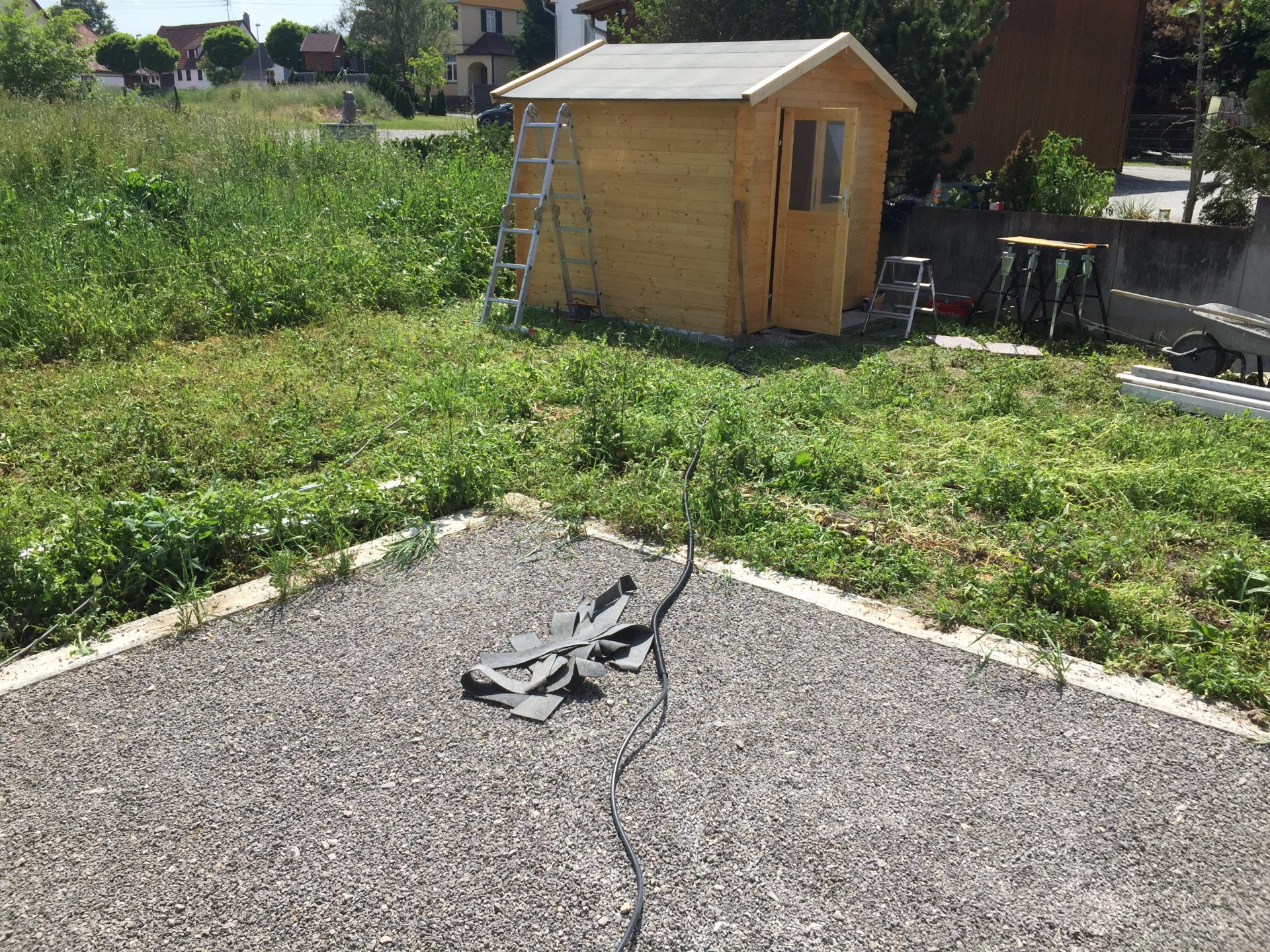

  12. #412 Surfer88, 05.06.2021
    Surfer88
    Surfer88
    17.12.2018
    1.098
    467

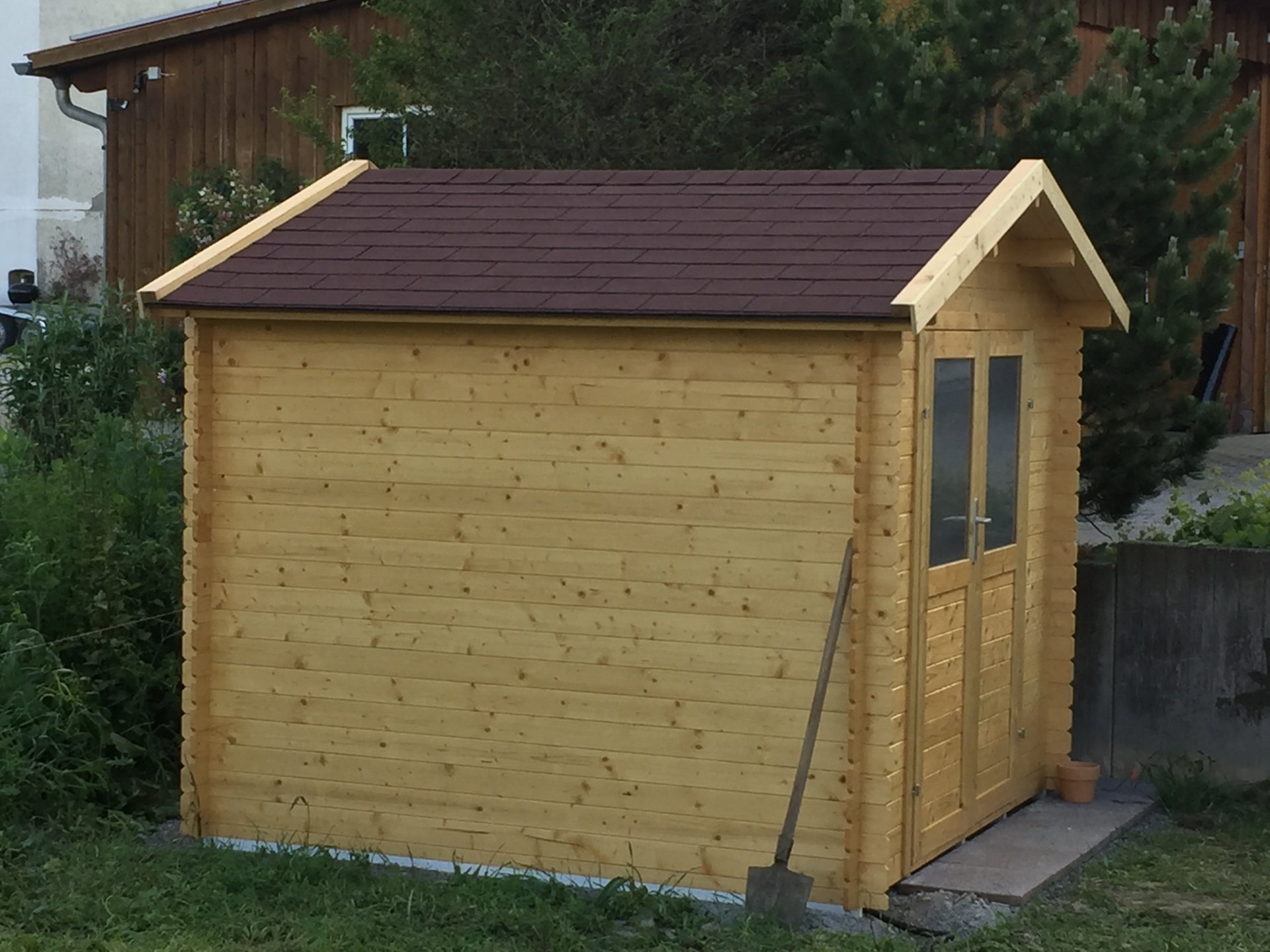

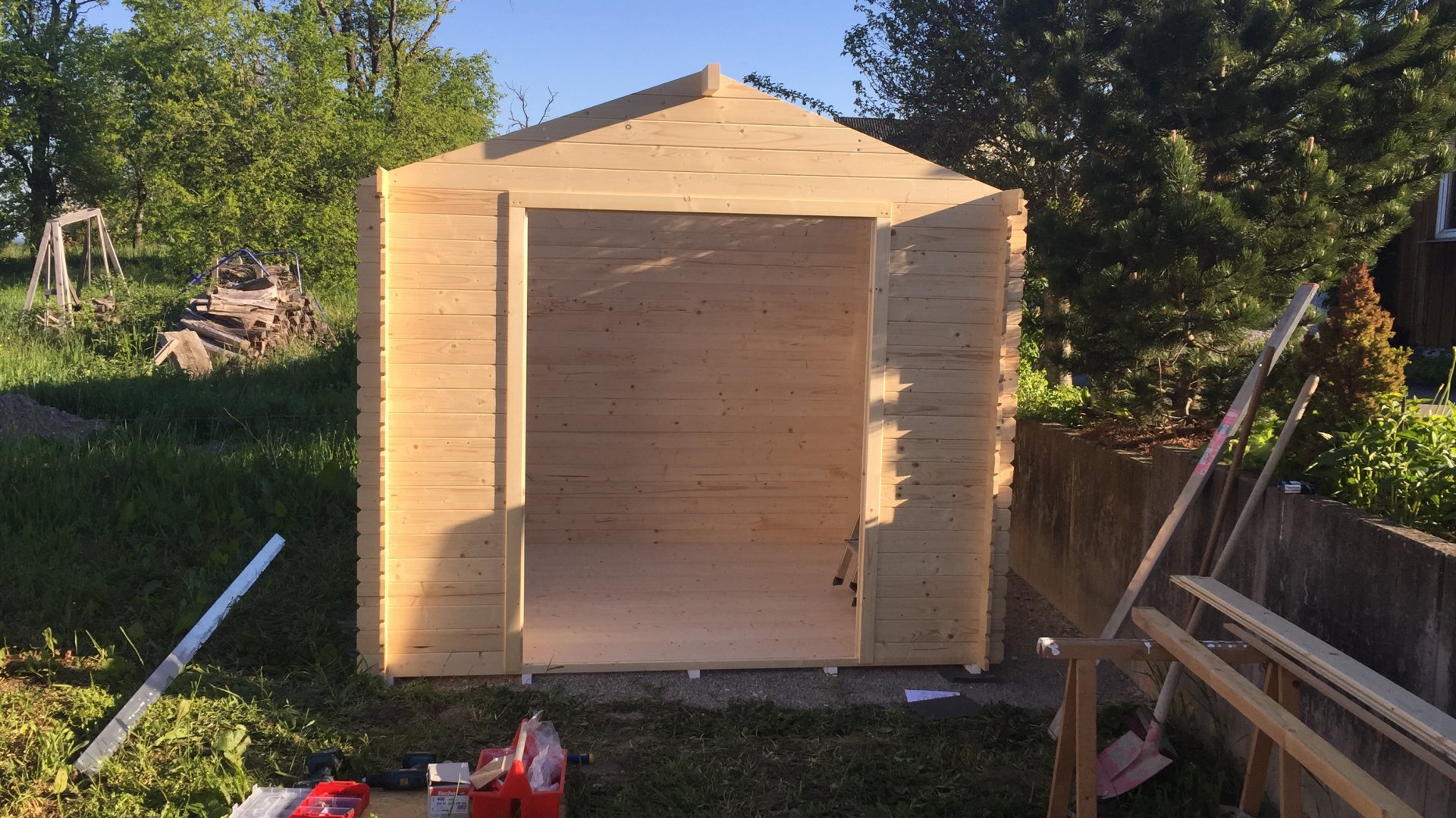

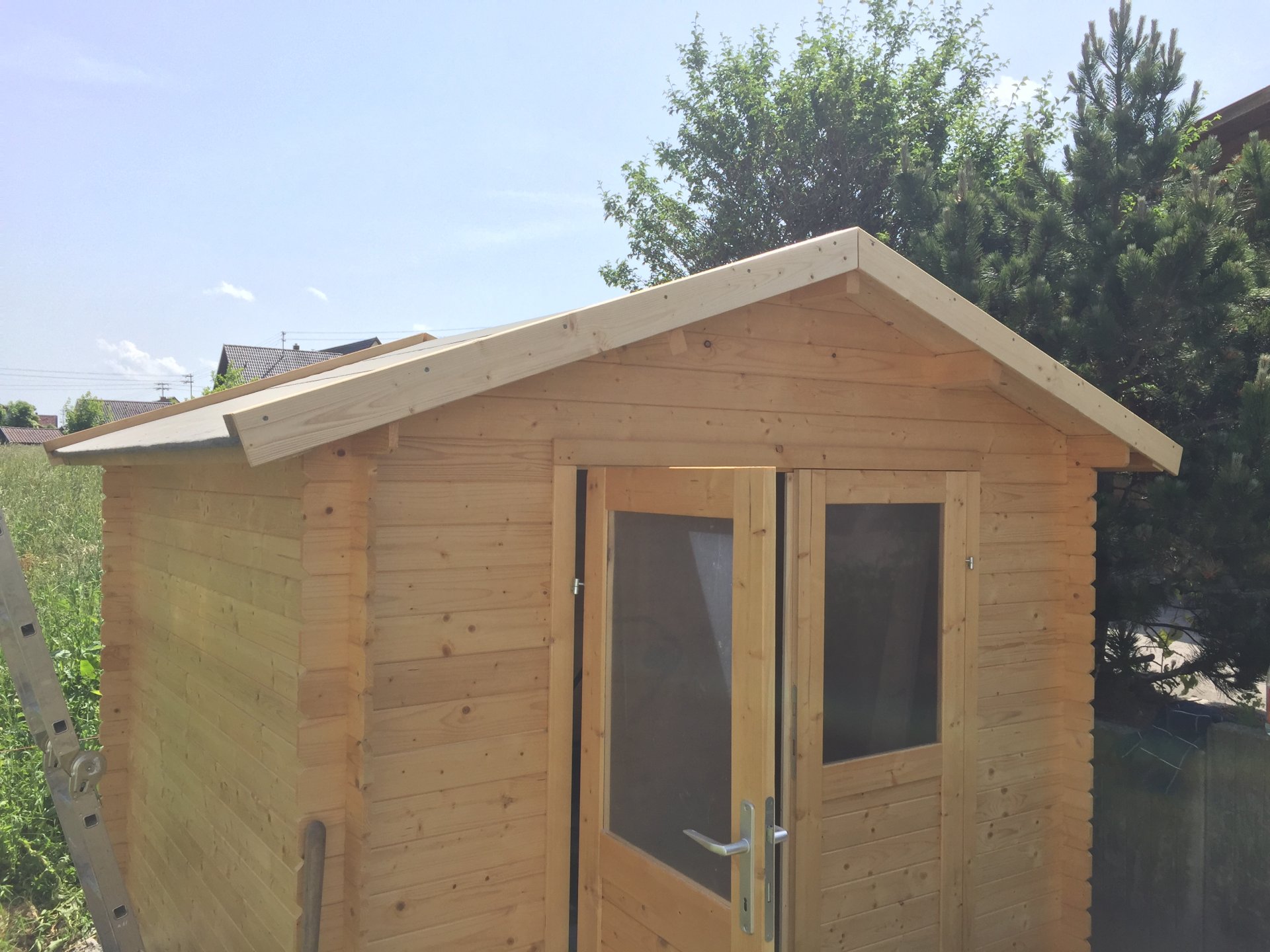

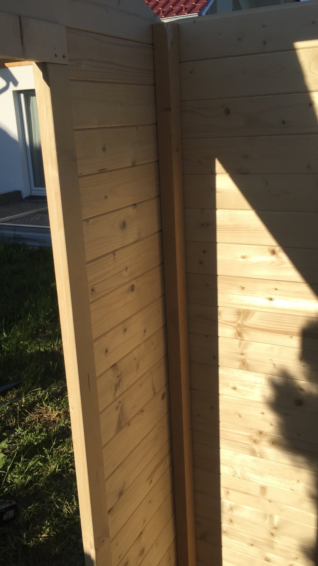

    Dacheindeckung fehlt noch.
    Ansonsten steht das Häuschen nun.
    Als Tipp für alle, die sich so ein Bausatz Haus im Baumarkt holen wollen:
    Ich habe in jede Ecke, sowie auf die Ortgänge, als auch unter die Dachschrägen 4/6er Latten geschraubt, ansonsten hat man kaum eine Chance das Haus winklig und stabil aufzubauen.
    Nun ist es aber wie aus einem Guss!
    Nächste Woche gehts endlich mit der Terrasse los.
    Elektrikmaterial liegt bereit, Splitbett Plan abgezogen.
    Wird nun doch Douglasie.... das Guyana hatte 6 Monate Lieferzeit und war vom Preis leider unverschämt teuer :(
    Habe 1,2m Endlosdielen, also Stirnseitig keine Fuge, sieht bestimmt auch nett aus.
    Lg
    Piofan und simon84 gefällt das.

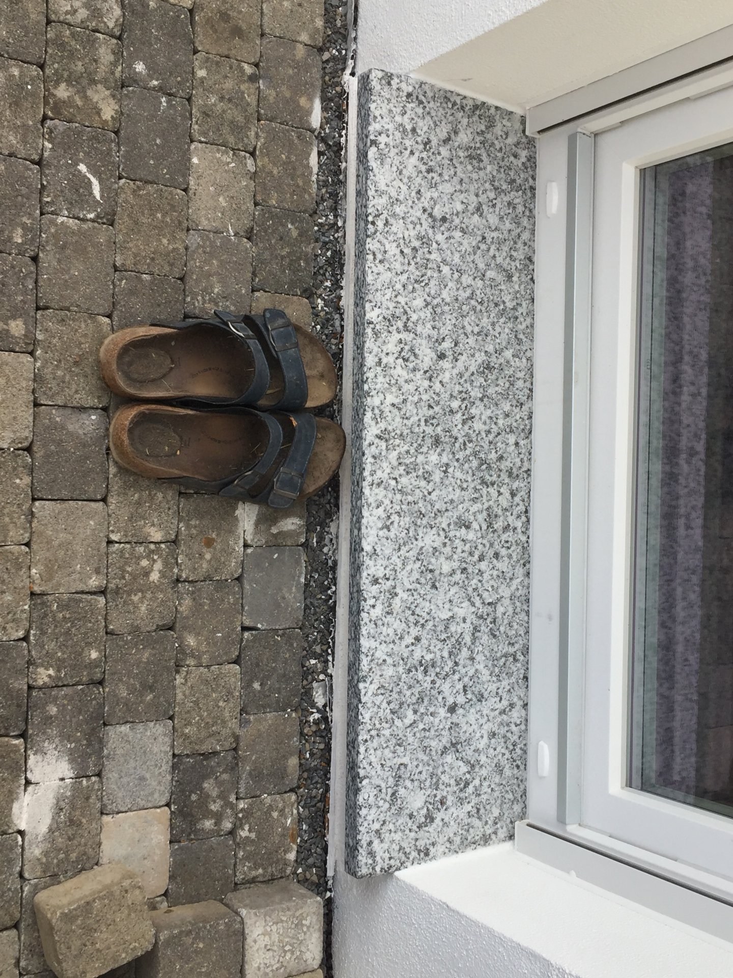

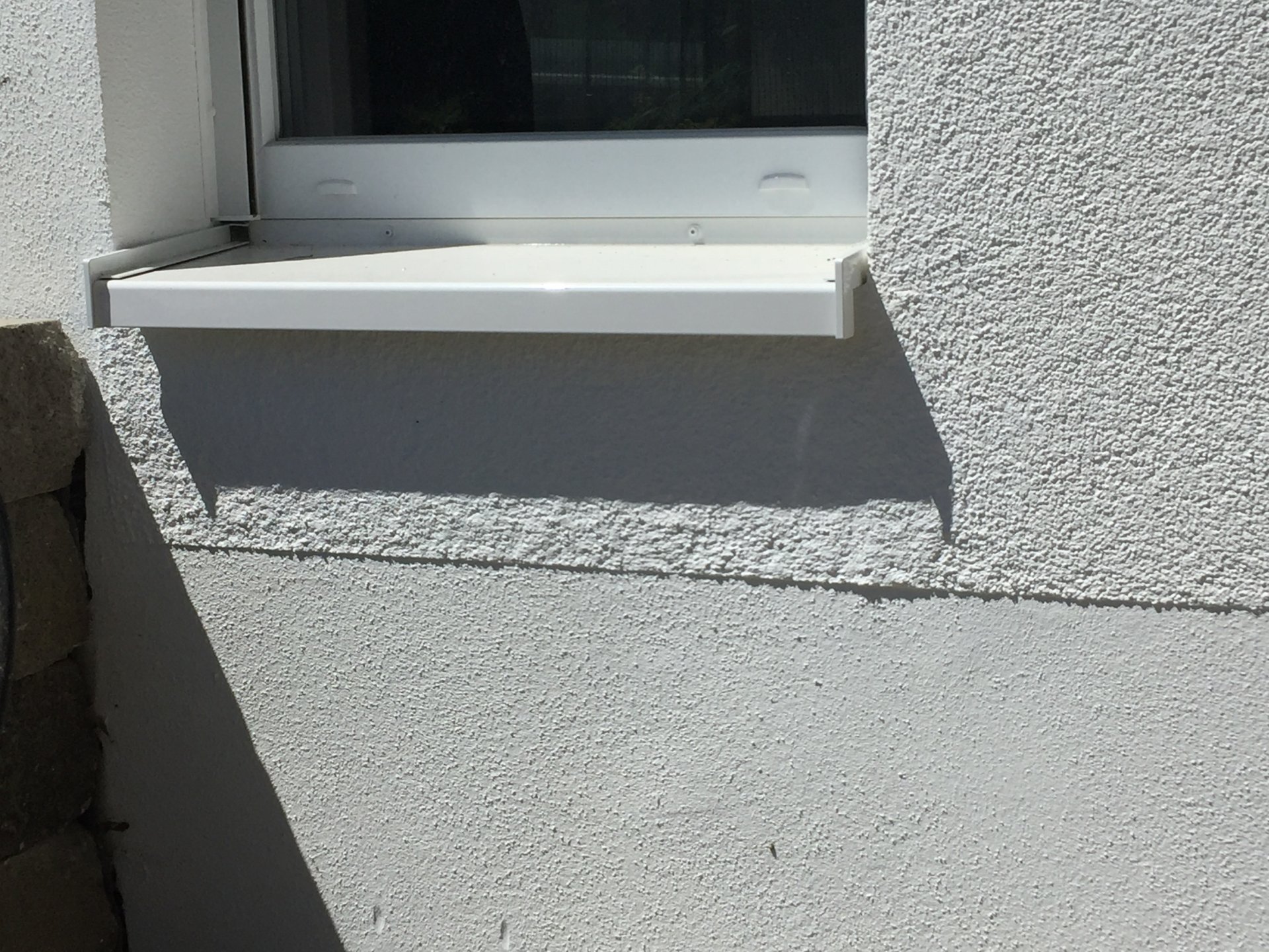

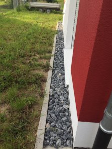

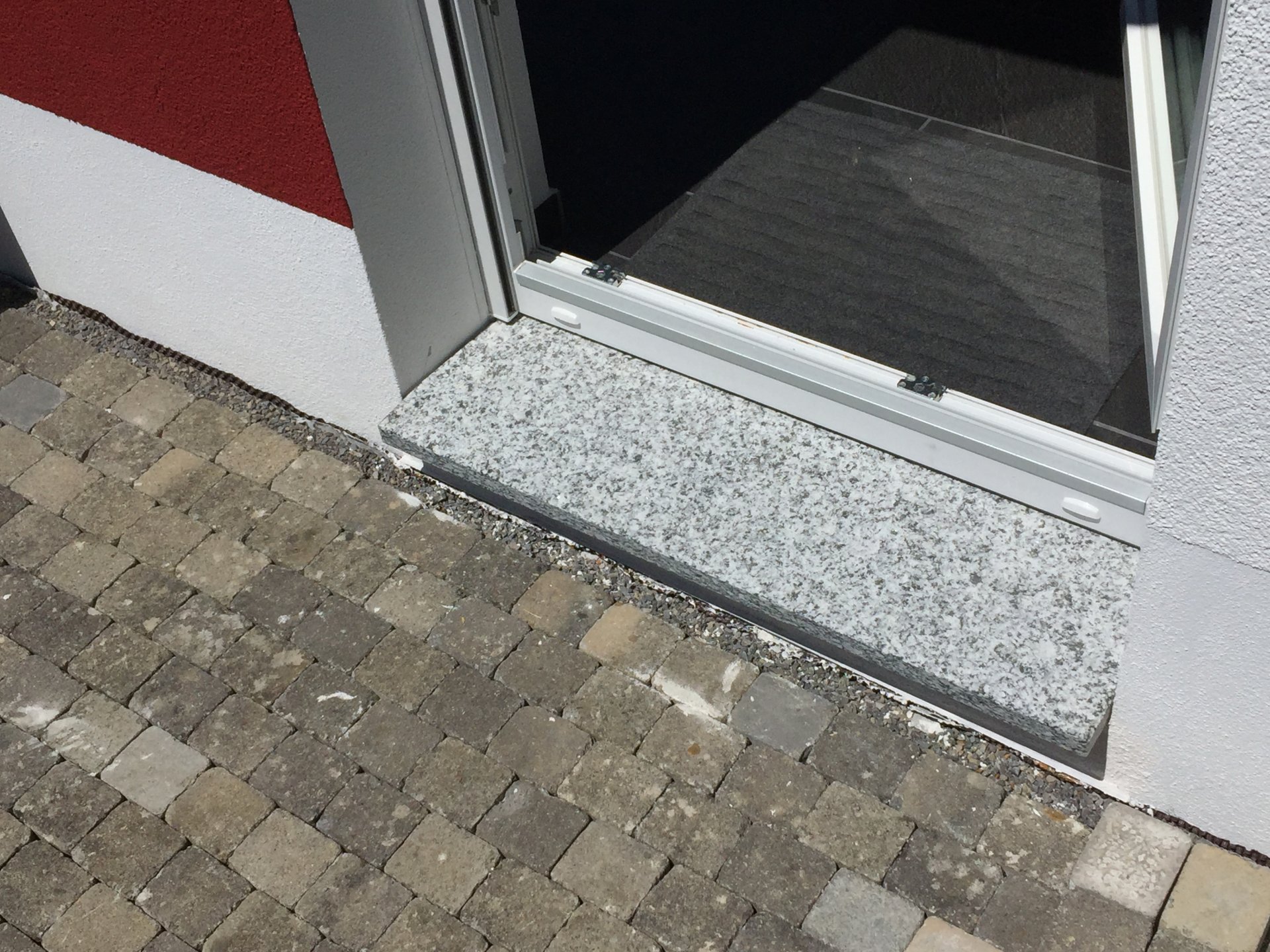

    Fensterbank fertig montiert
    Angeputzt.... zumindest versucht.
    Schotter zeigt langsam seine Farbe :)
    Lg

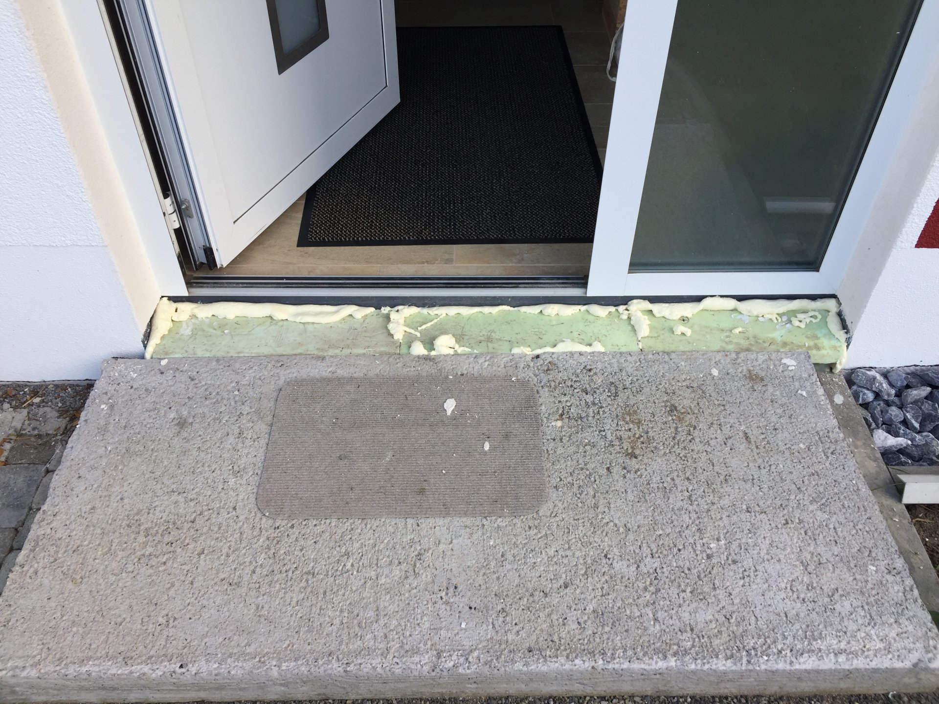

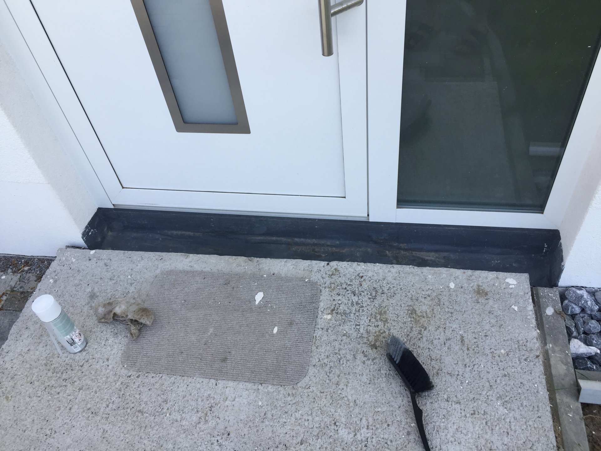

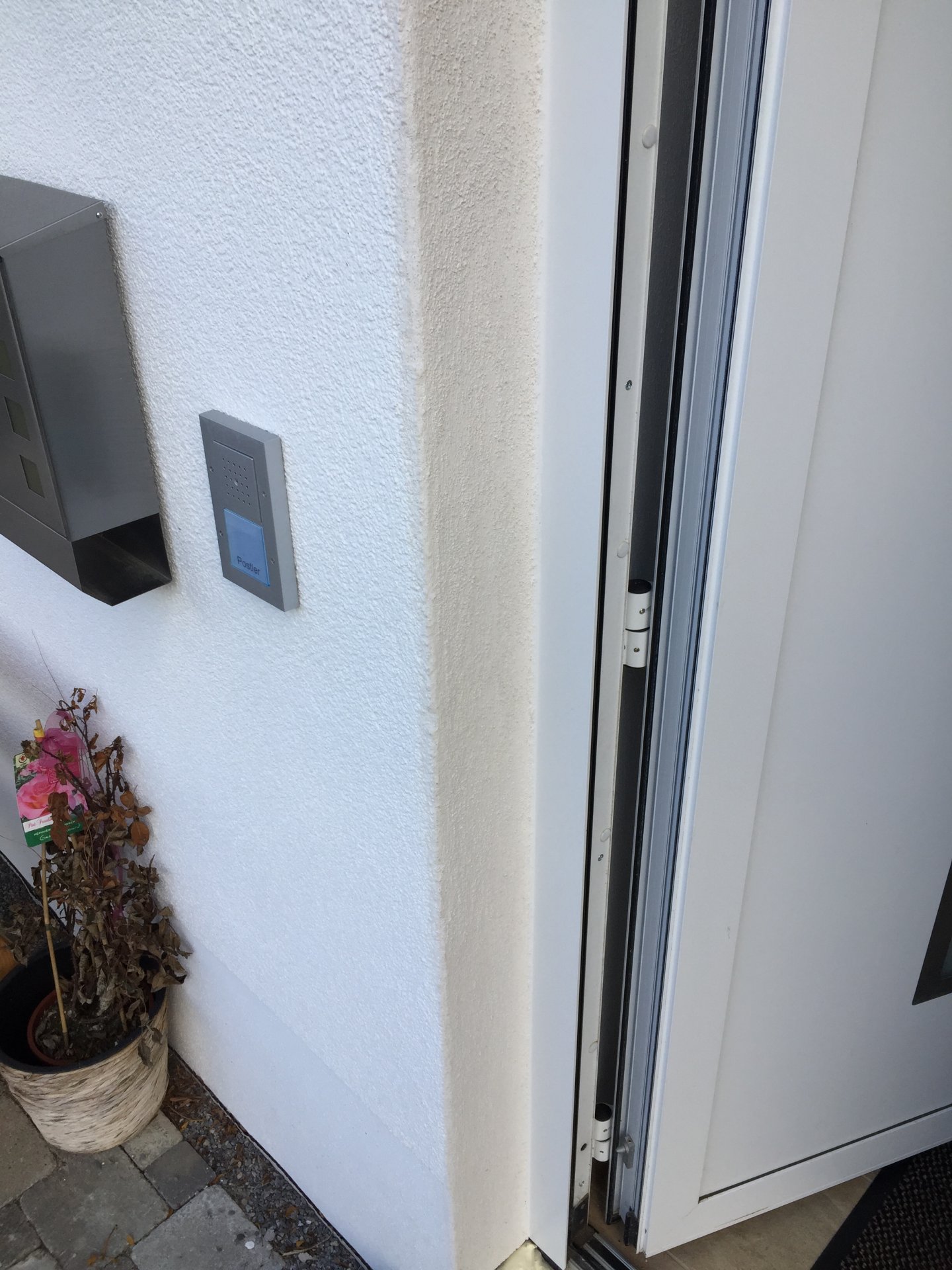

    Dacheindeckung fertig :)
    Eingangspodest mal aufgefüllt mit Xps.
    Haustür Laibung mit Acryl abgezogen
    Morgen Terrasse
    Lg

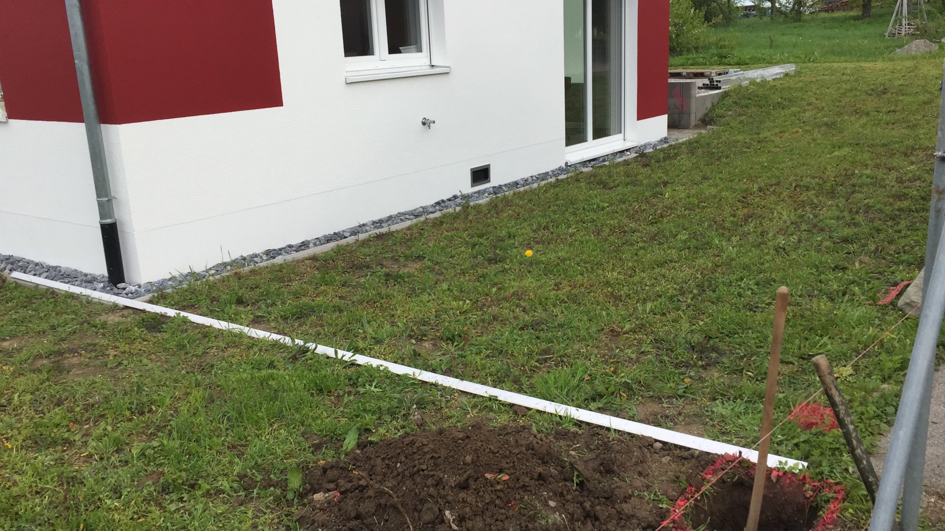

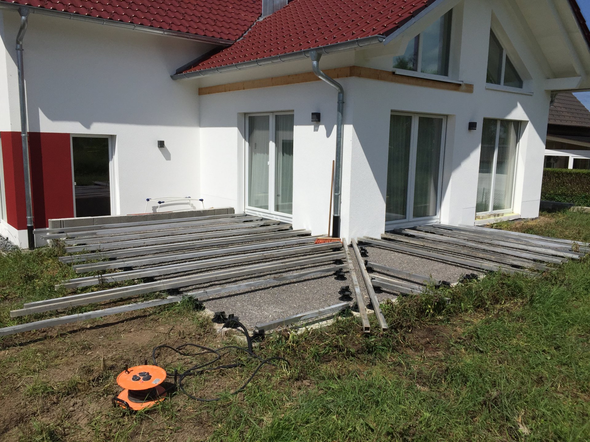

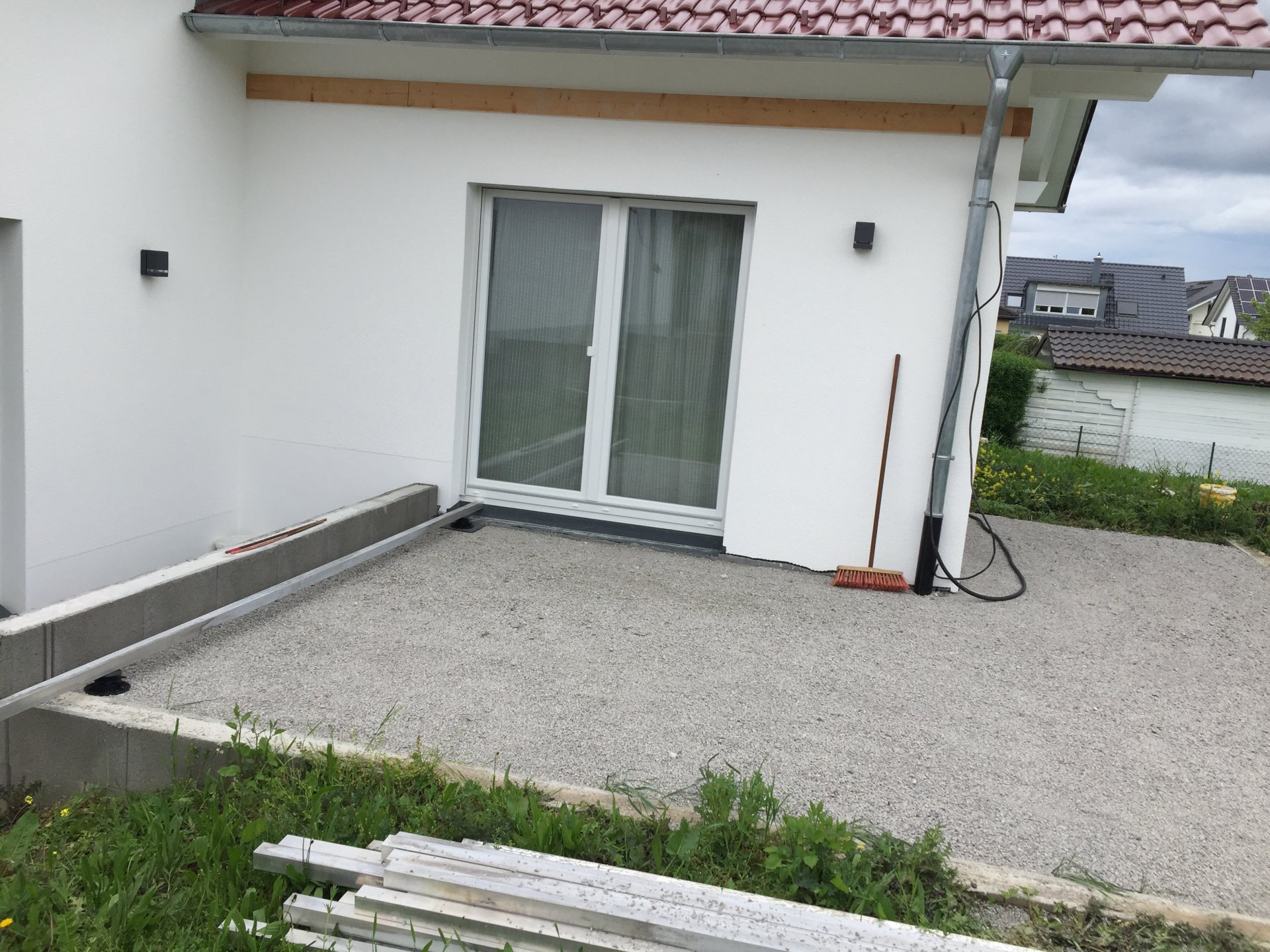

    Soooooo endlich!
    Das Wetter ist ja eine Frechheit....
    Morgen werden mal die Aluprofile soweit verankert. Nächstes Wochenende kommt eine Gartenfräse, der Unkrautvernichter hat jedenfalls gewirkt! :)
    Gartenhaus hat mittlerweile Licht&Strom.
    Hinten wird morgen noch kurz ne saubere Abtrennung betoniert.
    Vordach ist bestellt, Liefertermin August!
    1x2m, 16mm Glas, freihängend ohne Träger.
    Das wird Top aussehen!
    Lg

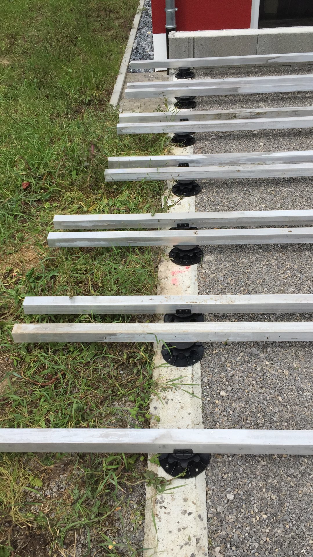

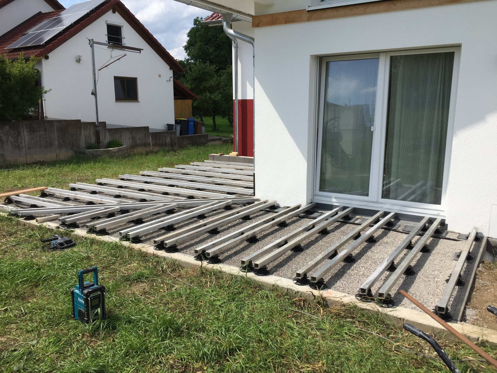

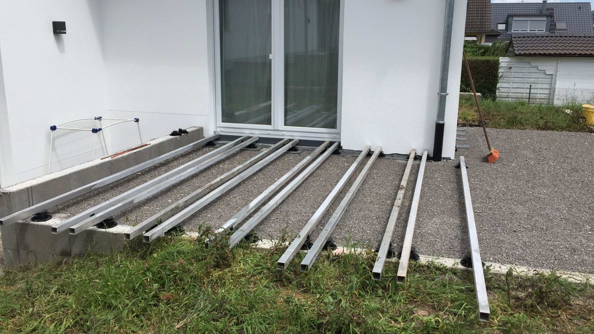

    Rabatten sitzen, ersten paar profile sind auch verschraubt.
    Lg

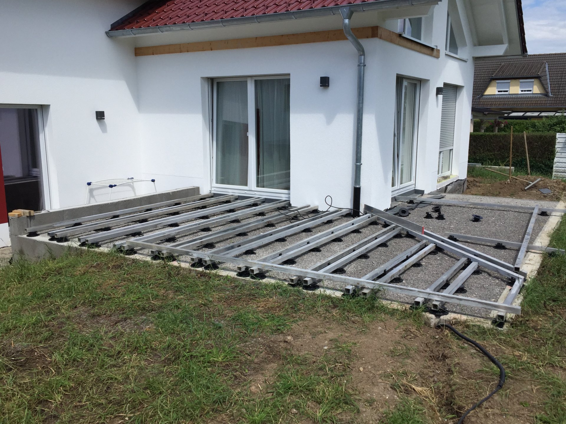

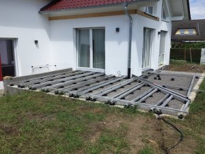

    UK fertig.
    Mal schauen wie weit morgen der Belag kommt.

    Respekt.

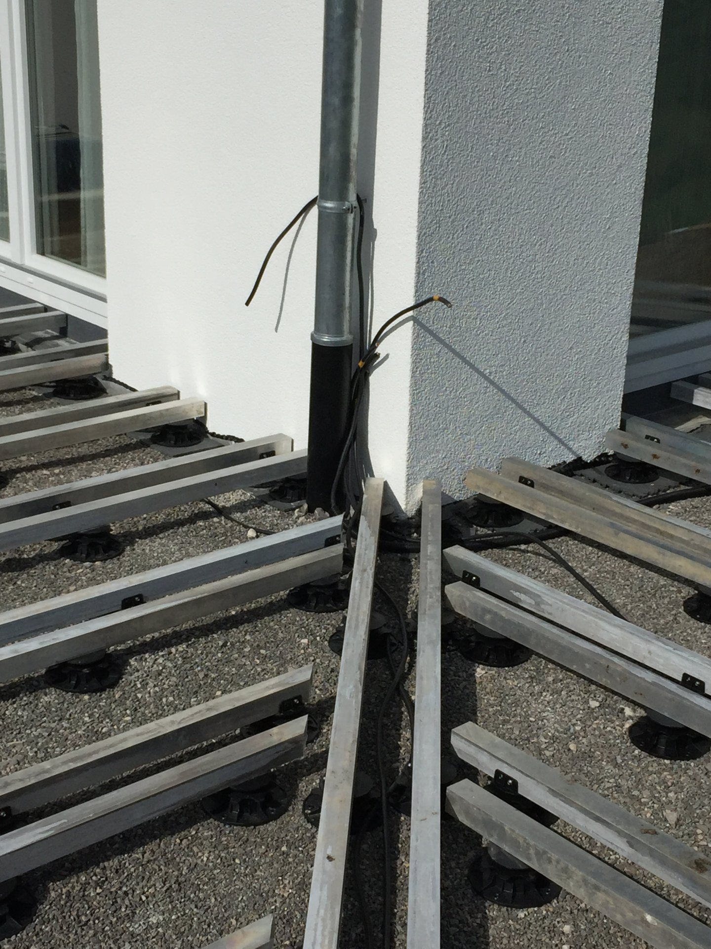

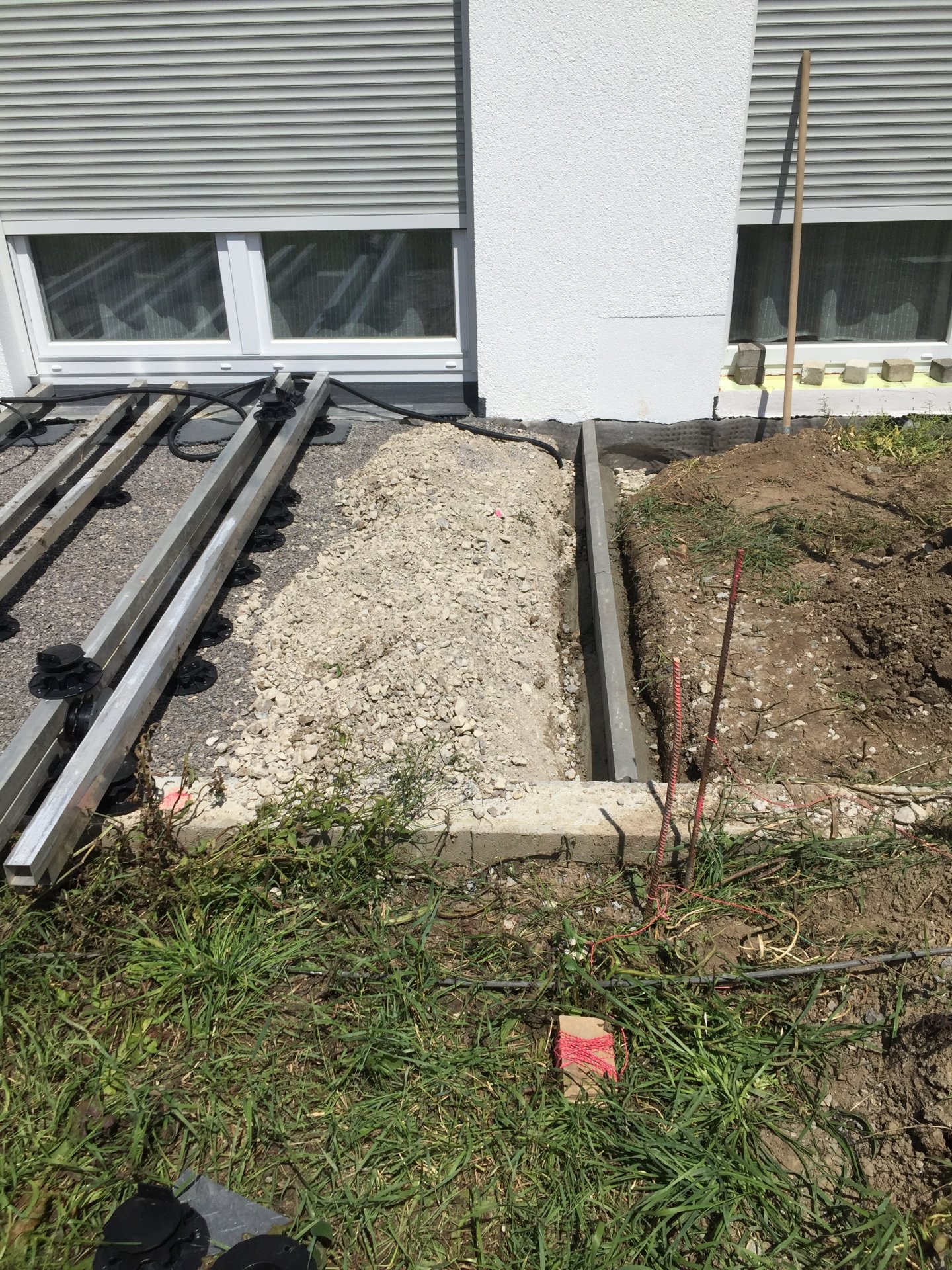

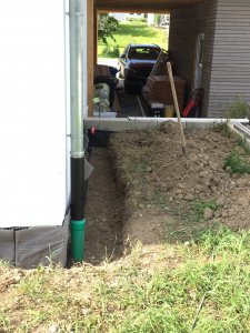

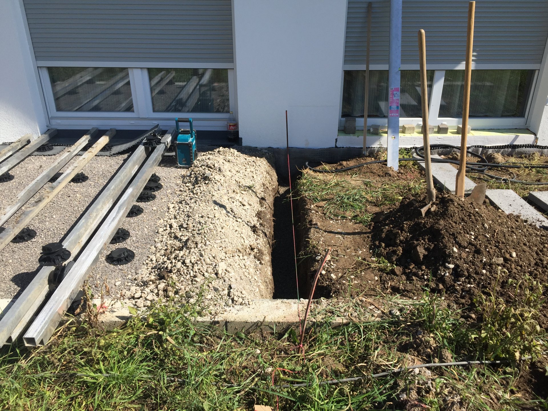

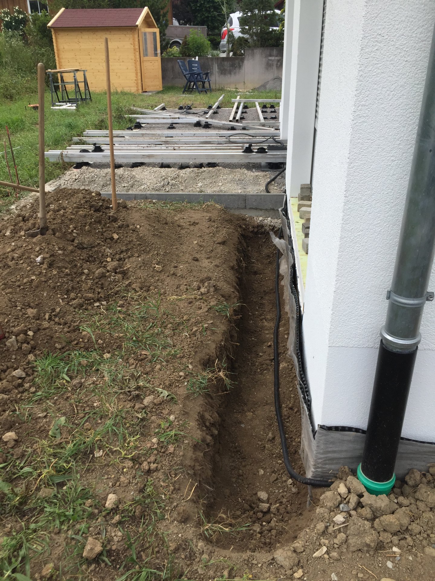

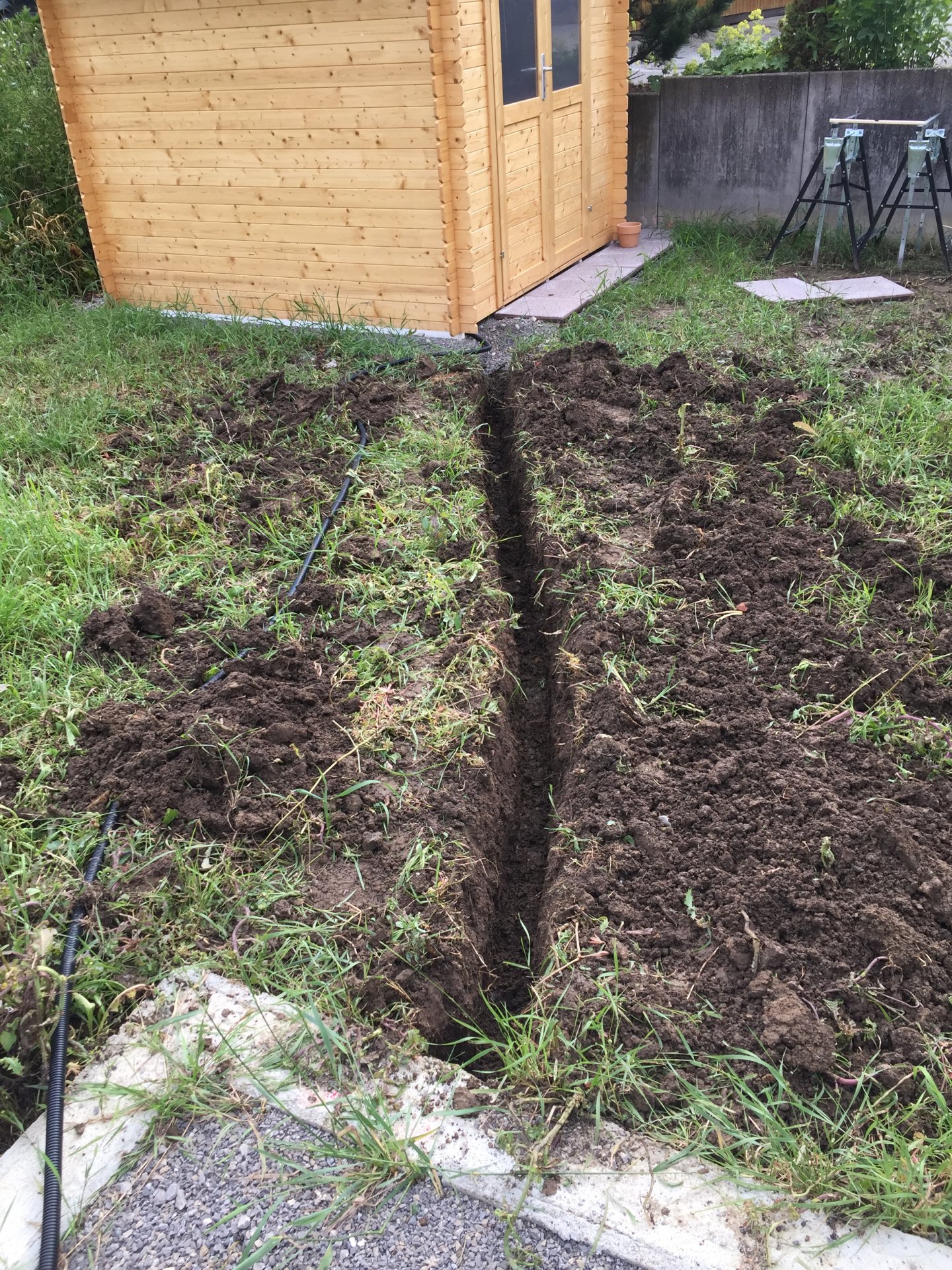

    Zweiter Teil.
    Es regnet und gewittert wieder, Belag ist verschoben....
    Elektrik liegt auch schon.
    Graben auch fertig.
  20. #420 Fabian Weber, 10.07.2021
    16.604
    6.627
    Kein Bock mehr auf die zweite Gehrung? :)
    msfox30 und Surfer88 gefällt das.
