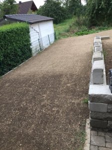

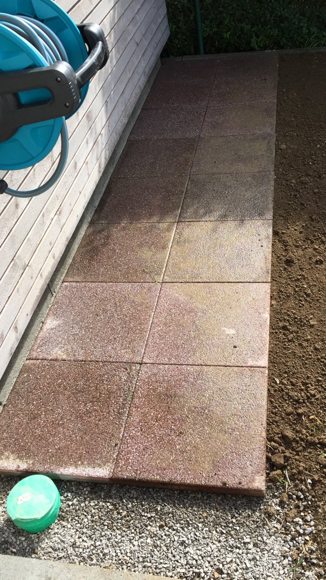

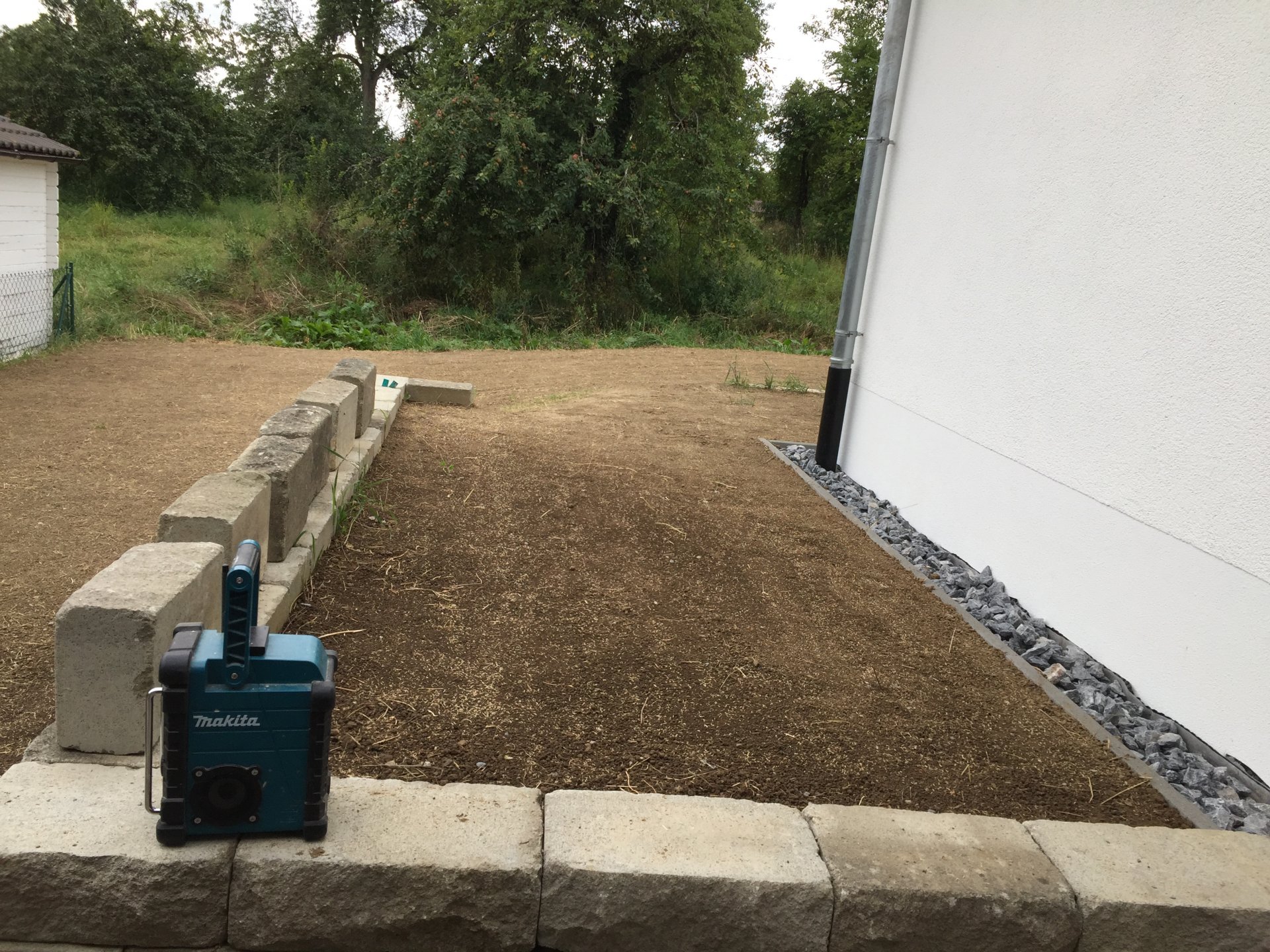

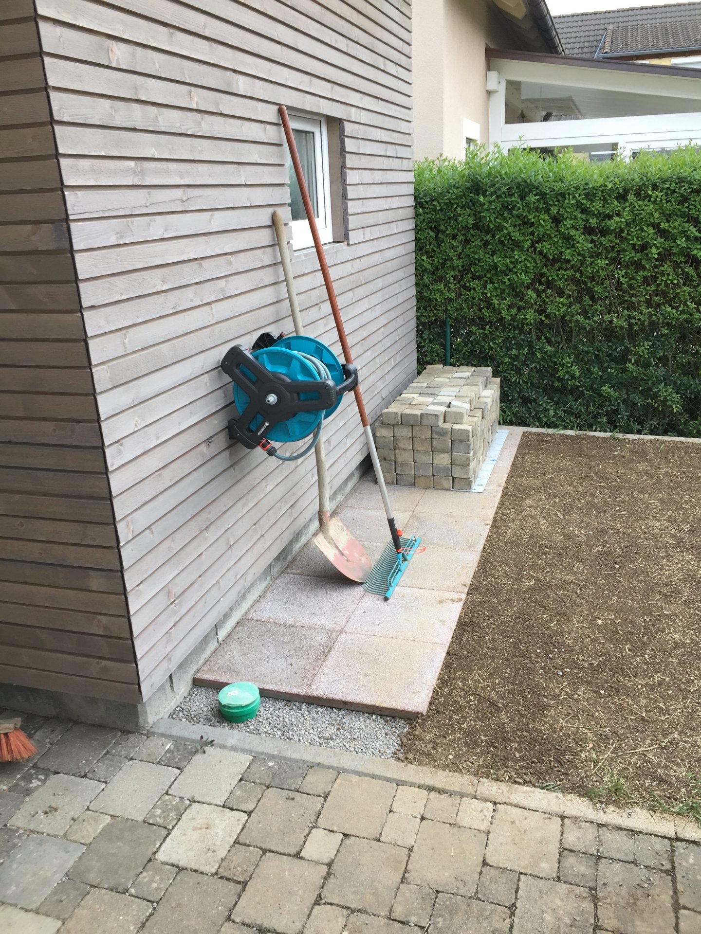

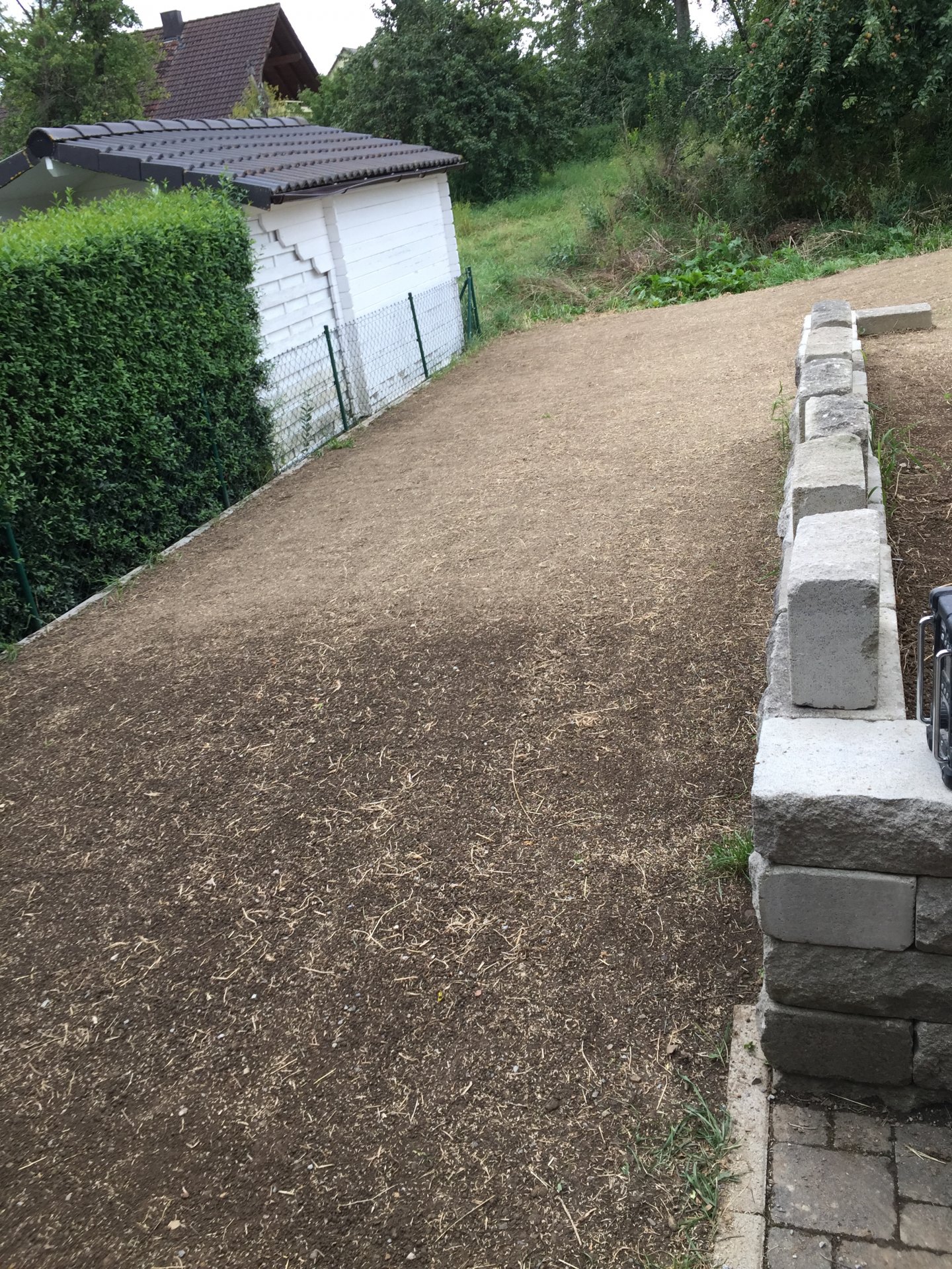

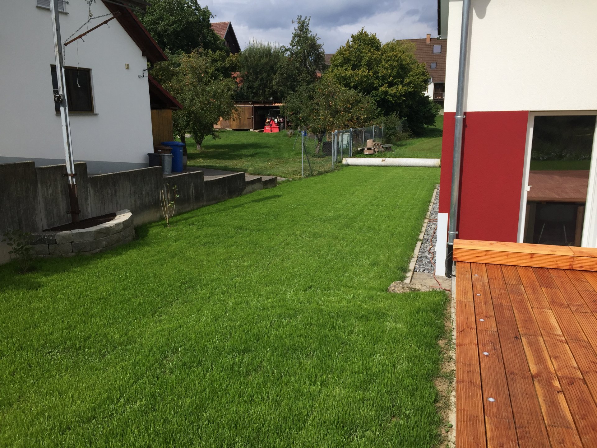

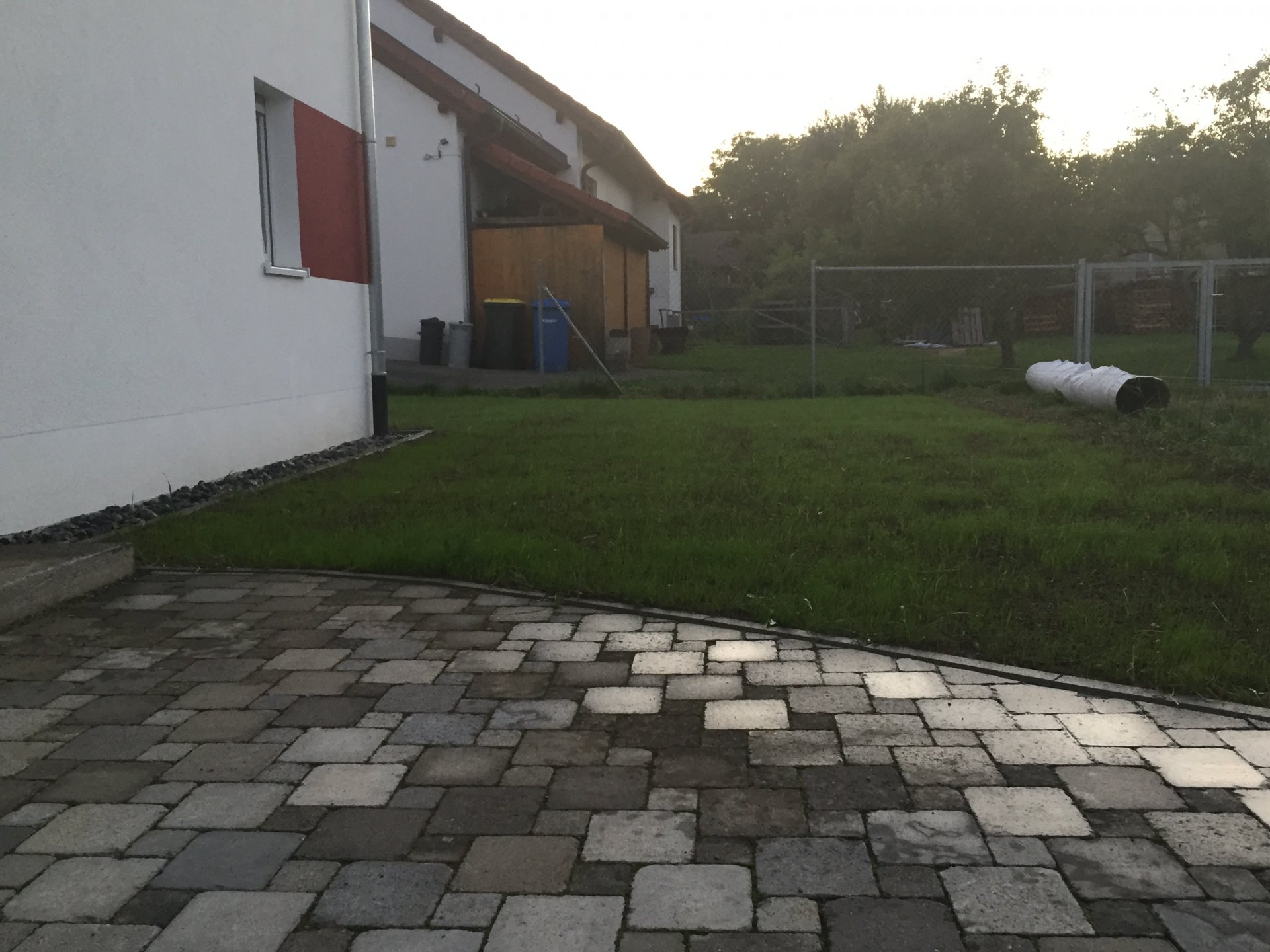

    Rasen eingesät!!!!!
    Jetzt geht im Garten erstmal 2-3-4 Wochen nix...
    Hinter der Garage noch kurz die Platten gelegt.
    Denke morgen beschäftige ich mal mit aufräumen und dem restlichen Sockel der Garage.
    Lg

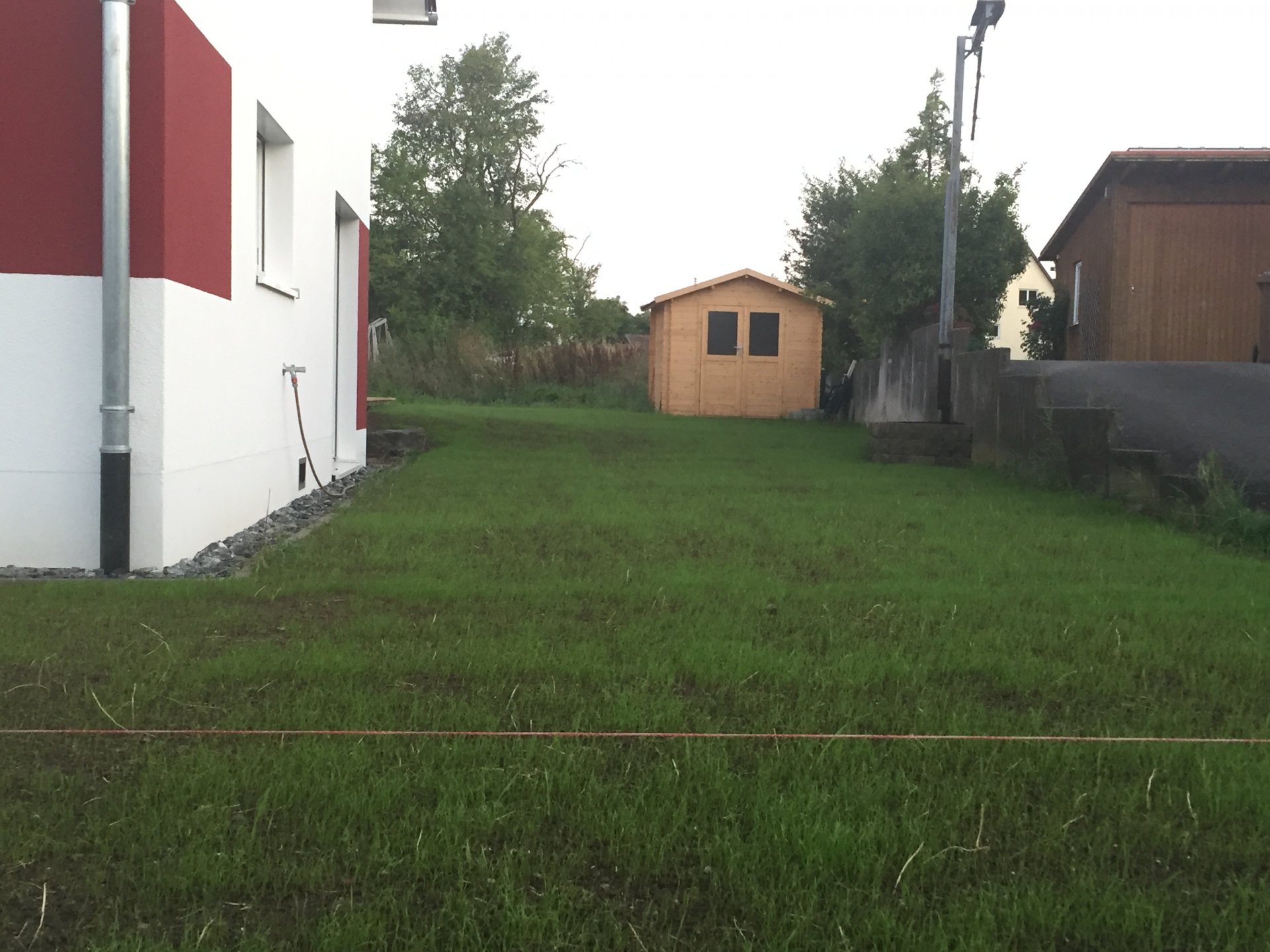

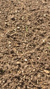

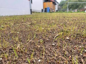

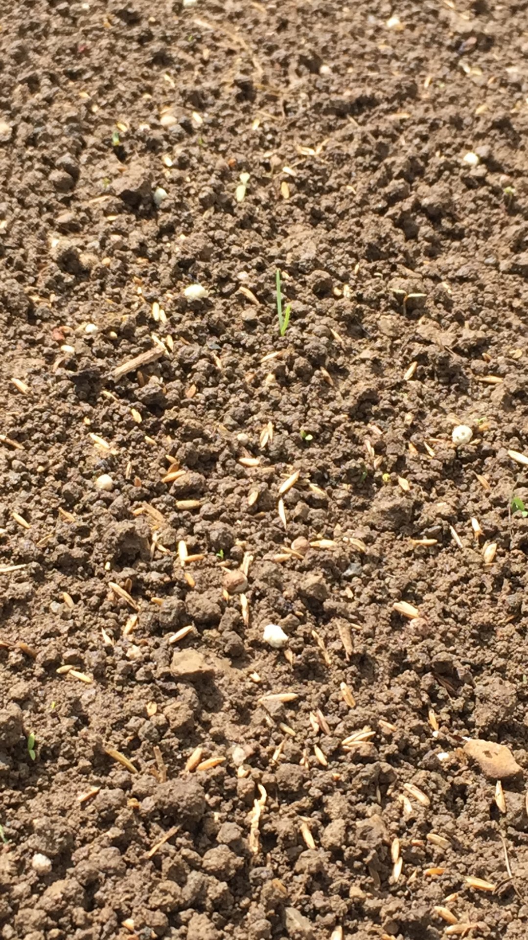

    Nach 3 Tagen der erste Grashalm *_*
    Sockel Garage ist wieder ein Stück weiter.
    Lg

    Uiuiui
    Es lebt !
  4. msfox30
    msfox30
    12.05.2015
    2.476
    864
    IT Berater
    Halle

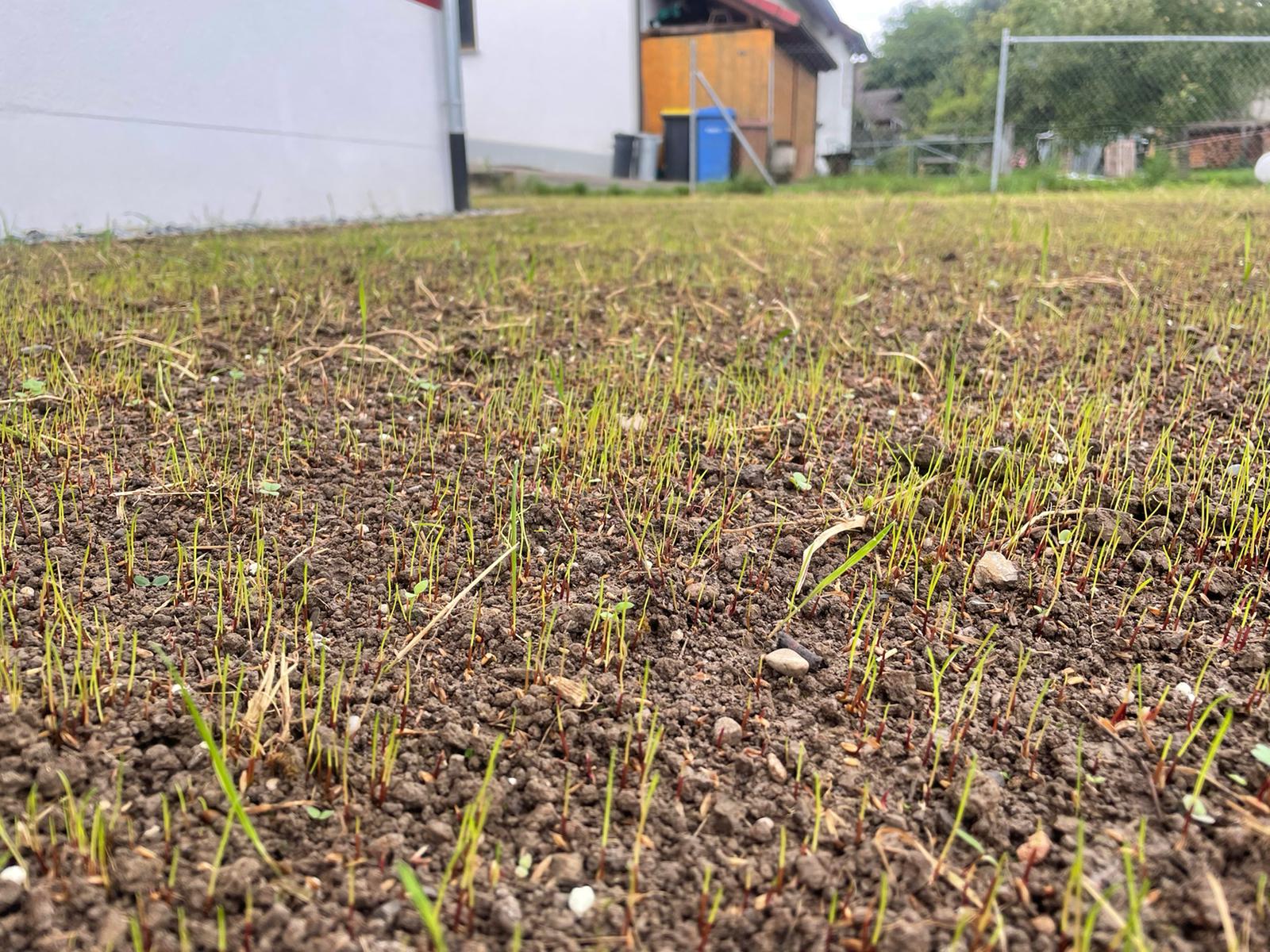

    Falsches Gras?
    Meines Wissens keimt schlechtes Gras (Tiergartenmischung) schneller als gutes (Sport- und Spielrasen; RSM 2.3). Also bei uns hat es gut 14 Tage gedauert, was für guten Rasen i.O. ist.

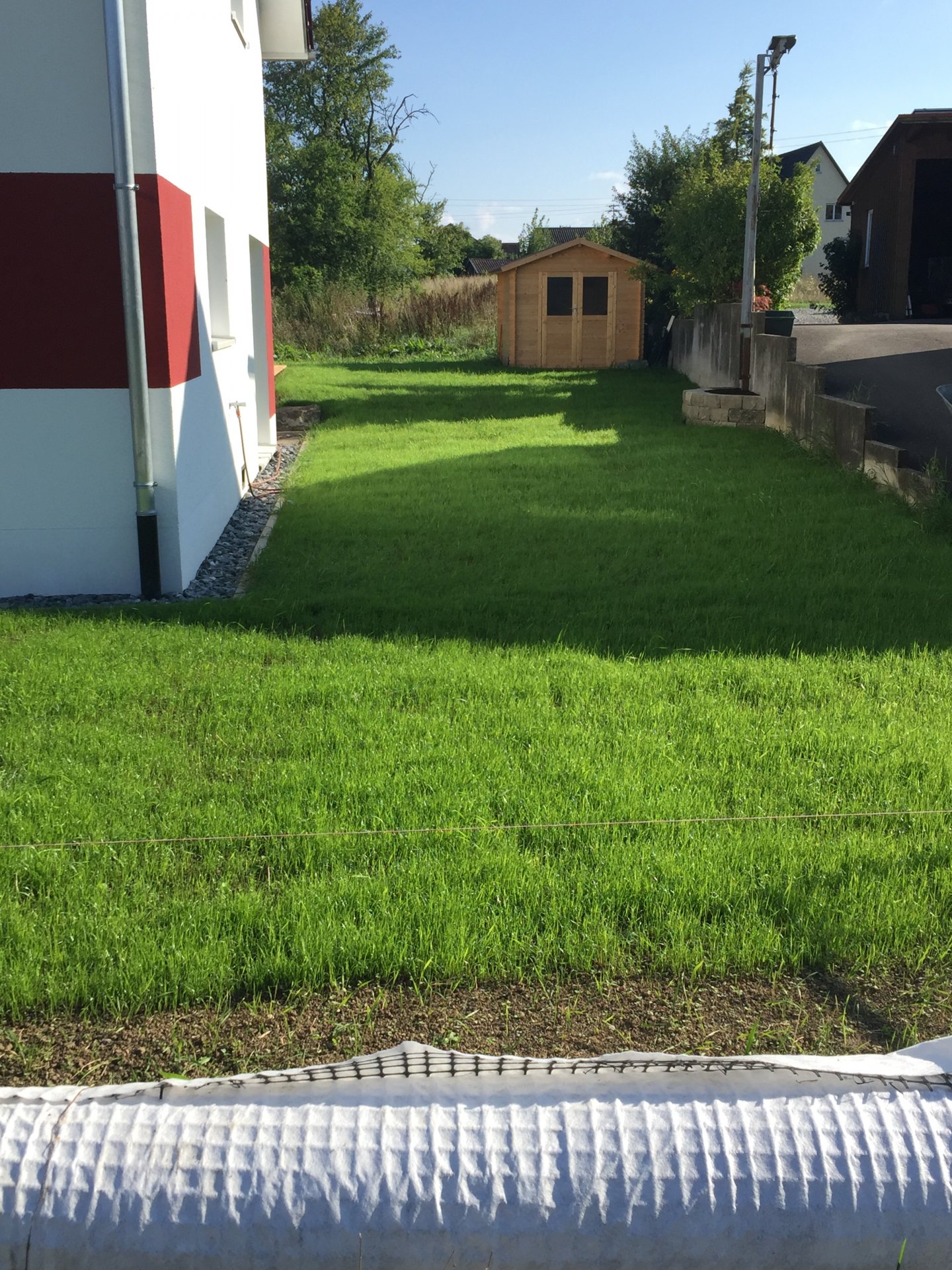

    Das sehen wir in 2 wochen nach dem ersten Schnitt :)
    Ist aber laut Mischung Sport und Spielrasen.
    Bis jetzt sieht alles gut aus.
    Kann man beim wachsen zuschauen

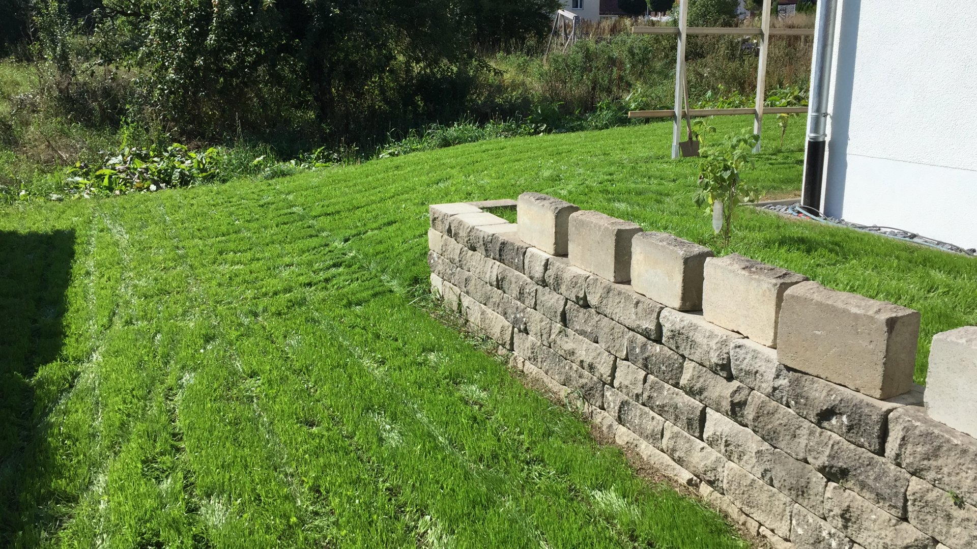

  6. #446 Surfer88, 25.08.2021
    Surfer88
    Surfer88
    17.12.2018
    1.098
    467

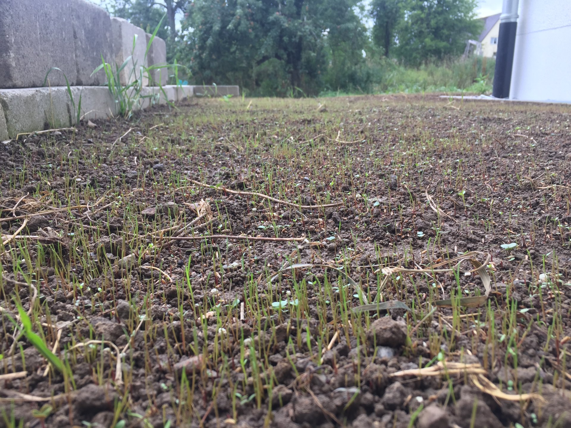

    Teppich!
    Kaum kahle stellen, überall keimt es.
    Jeepeeeee

    Was ist das für ein Schnellwachsendes Gras? Der nachteili wird sein das sehr oft mähen musst.

    Greenato sportrasen.
    Bestseller auf Amazon :D

    Könnte auch am Wetter liegen, unser Rasen wächst momentan auch wie Hölle. Viel Sonne, nicht zu warm und viel Wasser, besser geht's kaum.

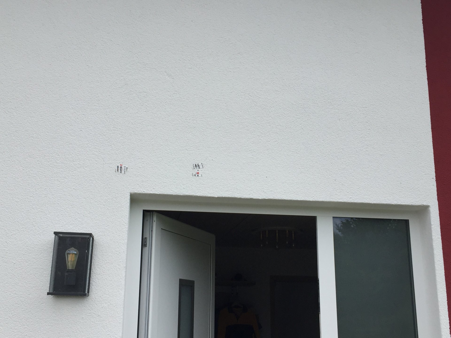

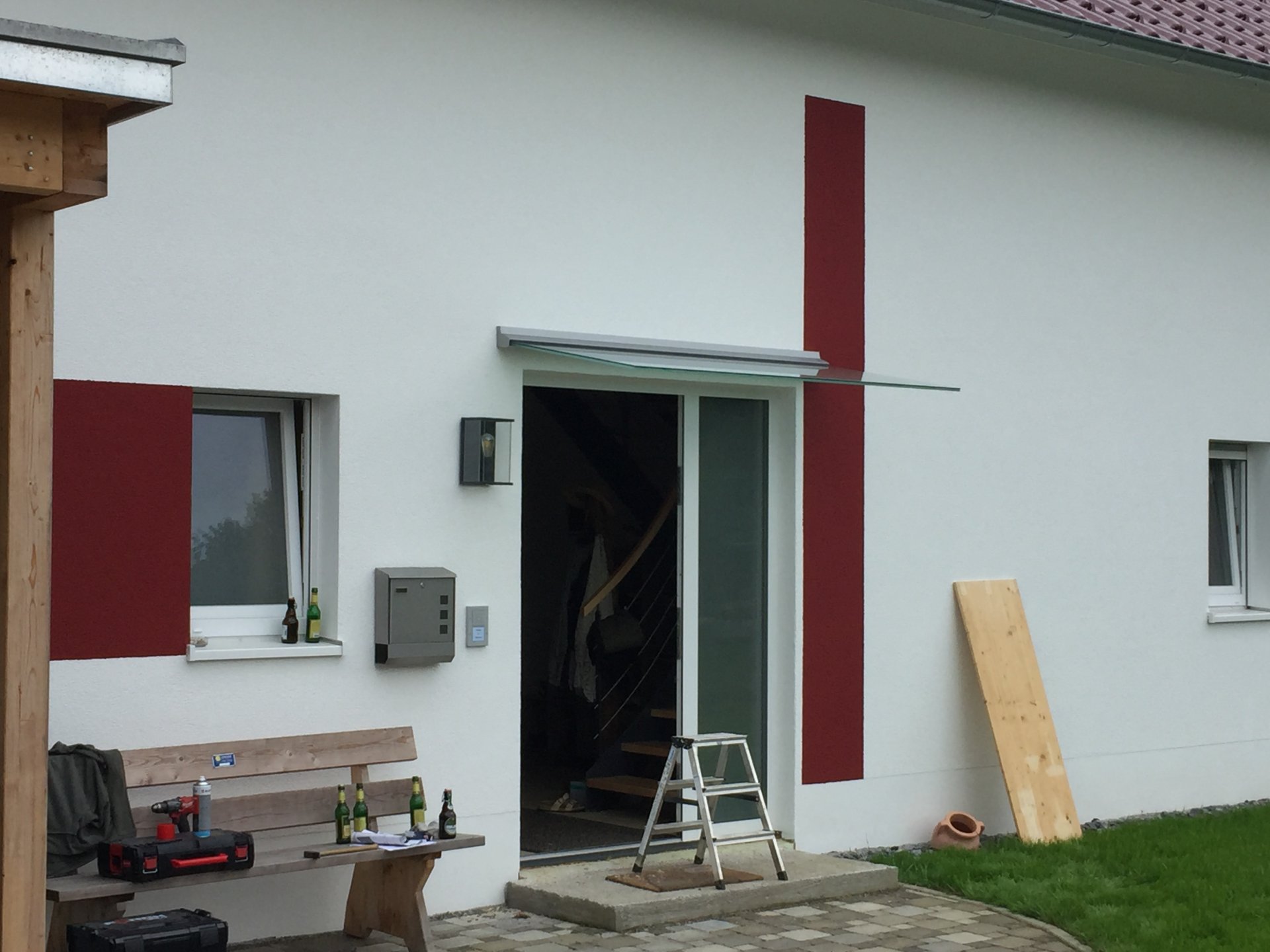

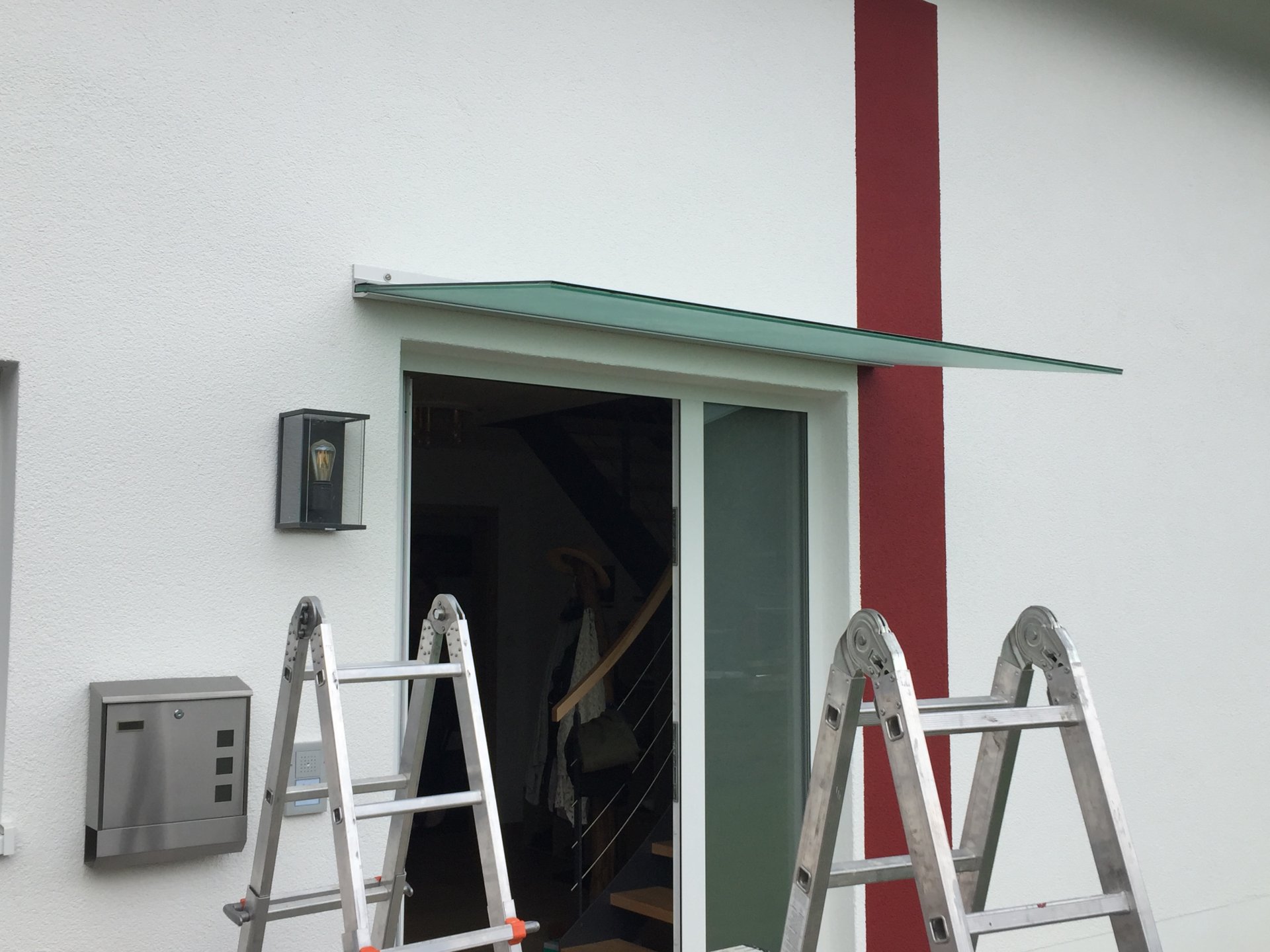

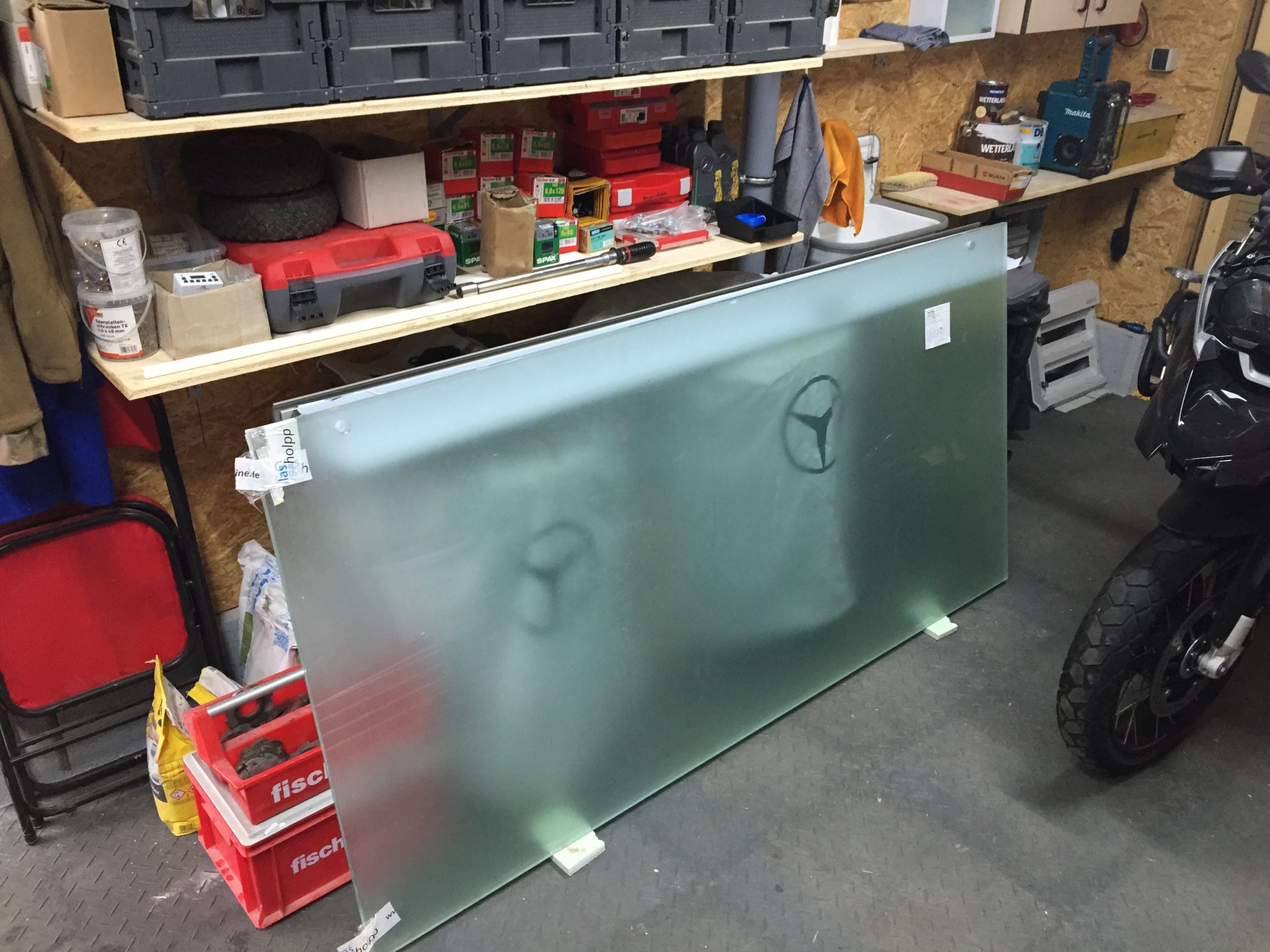

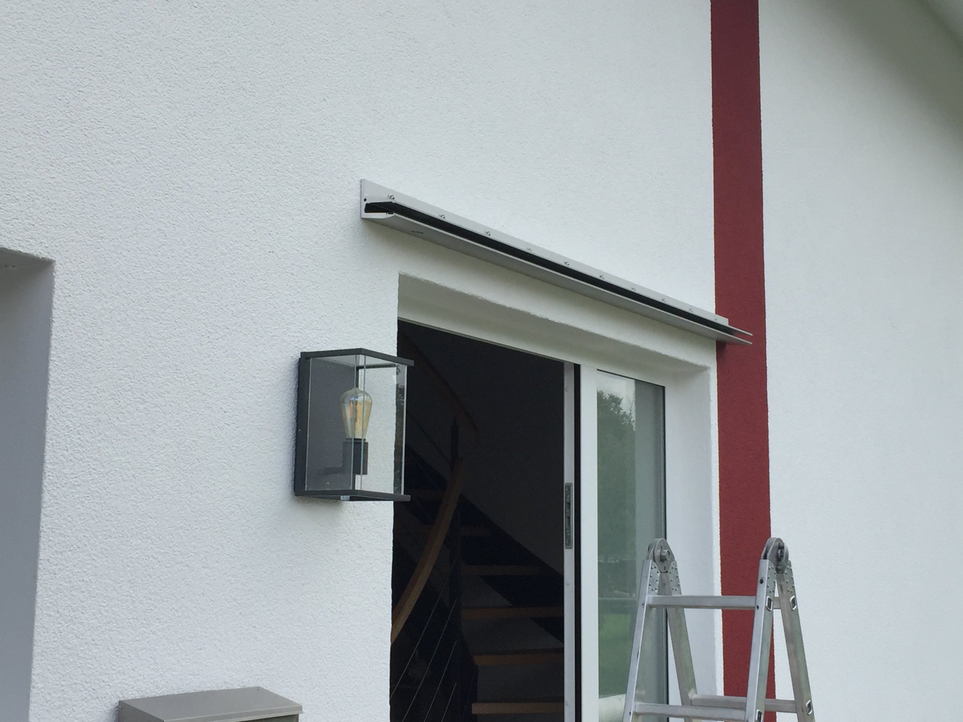

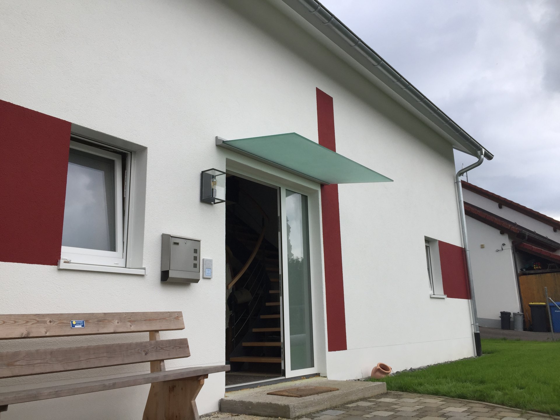

    Vordach Versuch 1 gescheitert :D
    350mm Schrauben werden benötigt....
    Fortsetzung folgt....
    Lg

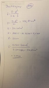

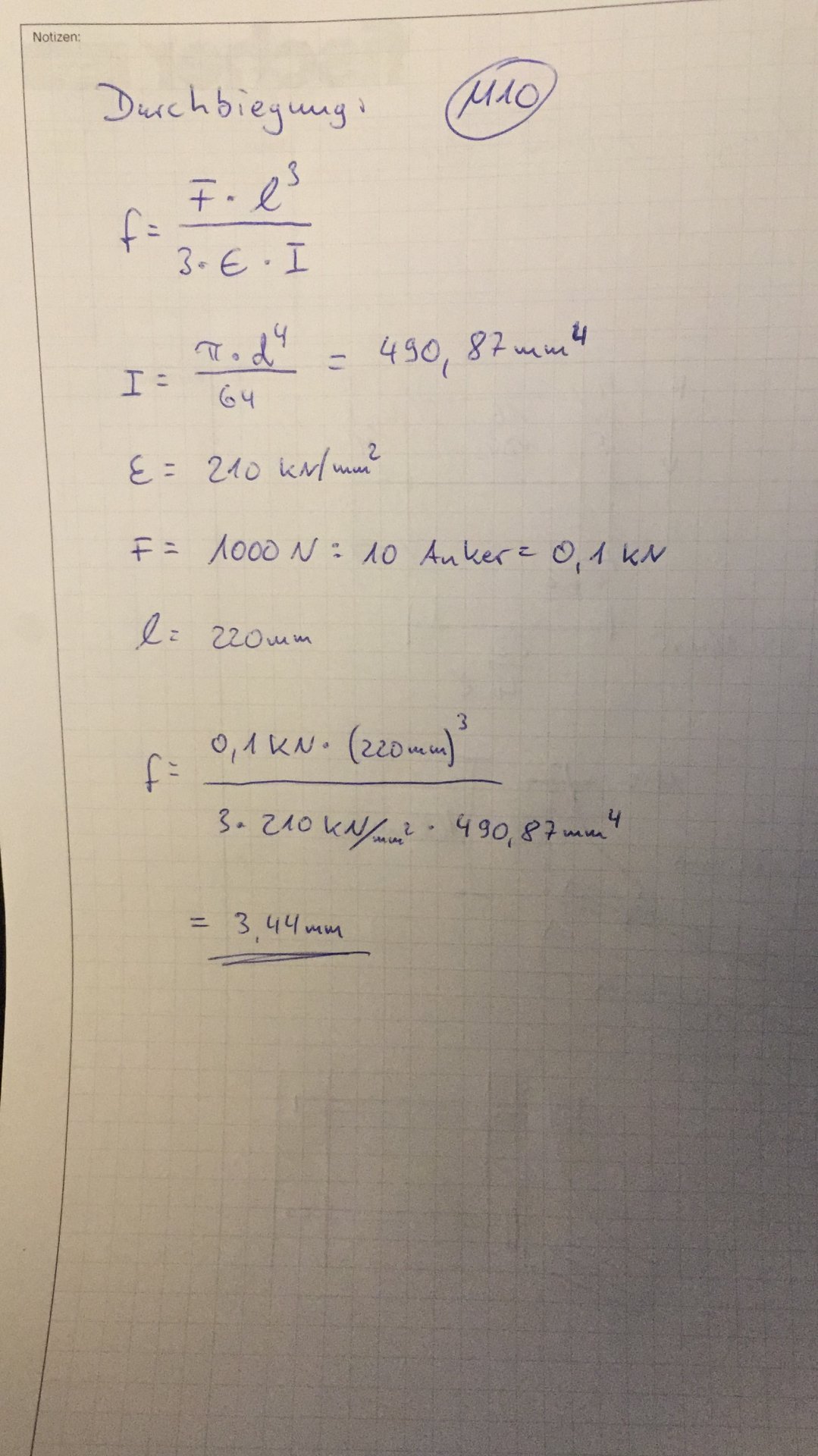

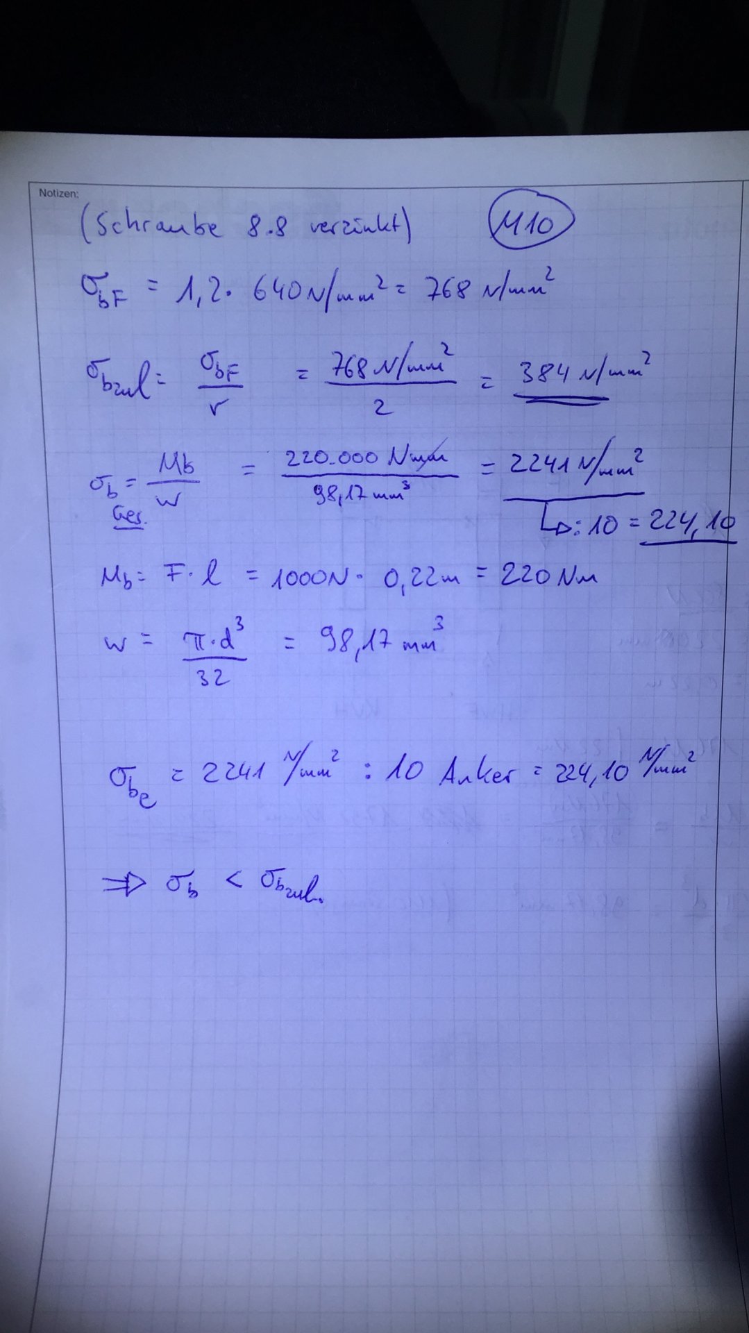

    Kurze Frage an die Statiker:
    Mein Wandaufbau über der Tür ist folgender:
    6cm Gutex - 16cm Zellulose - (dann erst) 8 cm Balken - 3cm Innenwandaufbau.
    Befestigt wird das ganze mit einem Aluprofil 100mm hoch, 2000mm lang. Befestigungspunkte sind im oberen drittel, 10 Anker.
    D.h zur Vordachbefestigung muss ich 22cm Überbrücken bis ich 8cm Balken zum festschrauben habe!
    Nun gibt es die Fischer Thermax 10/220
    Im Prinzip eine 8.8 verzinkt Stockschraube die das Überbrückt und ne Querlast von 0,2kN pro Anker gibt. (Gesamt Querlast also 200kg)
    Ich würde nun entweder das System nehmen (da es die M10 Schrauben nur bis 300mm gibt) oder auf M12x350mm A2 Stockschrauben gehen!
    Meinen Berechnungen nach, mit 100kg Scheibe, reichen sowohl die M10 verzinkt wie auch die M12 A2 beide mit 2 / 3 facher Sicherheit aus.
    Durchbiegung von M10 wären 3,4mm und M12 1,8mm.
    Als Auflager unten werde ich Tellerschrauben ansetzen die die Hebelkräfte in den Balken durch die Dämmebene Übertragen.
    Will das jemand kurz bestätigen bzw. widerlegen?
    Lg

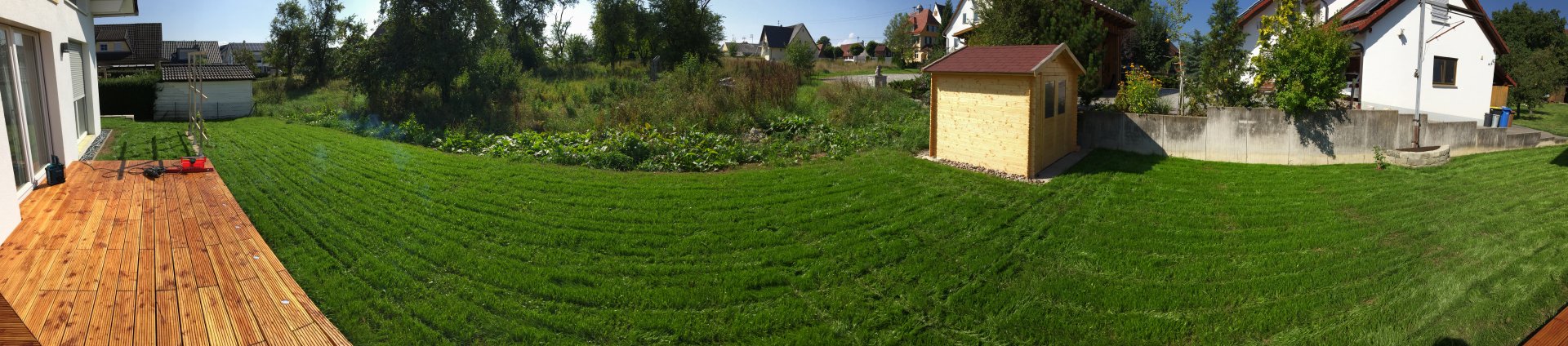

    Wochenende wird gemäht ! :)
    Teilweise schon 15-16cm

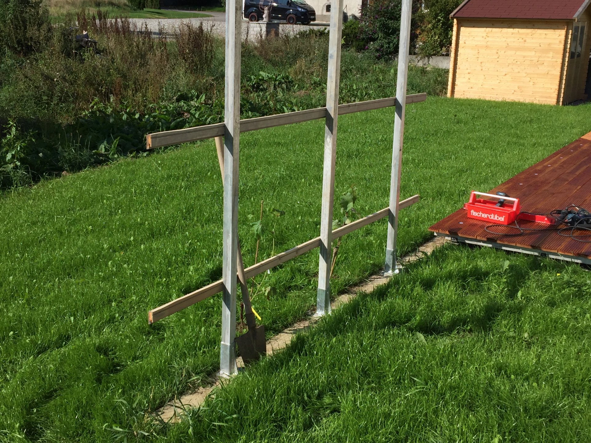

    467

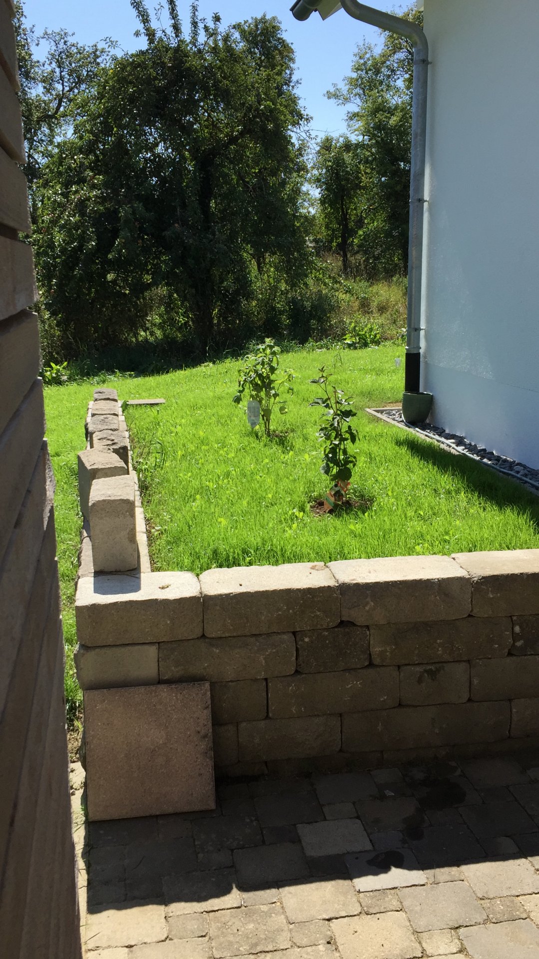

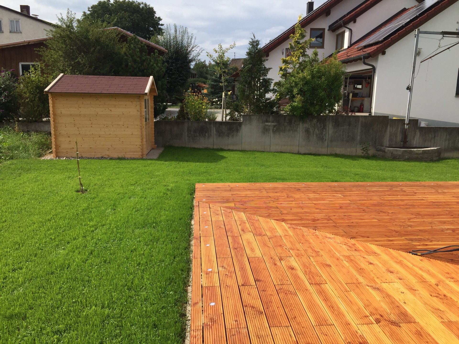

    Top!
    Erste Höhe mit 7,5cm, nächstes wochenende der zweite Schnitt auf 5.
    Weingitter steht, Beeren sind gepflanzt.
    Lg

    Kann man doch anschauen :)
    4 Wochen bis dichte Grasnarbe.
    Bäumchen ist auch gefplanzt.
    Lg

  16. #456 Surfer88, 11.09.2021
    Surfer88
    Surfer88
    17.12.2018
    1.098
    467
    Gott sei Dank!
    10 Anker, Bombenfest!
    Lg

  18. #458 Gast82596, 11.09.2021
    Gast82596
    Gast82596 Gast
    gibts irgenwo eine formschlüssige Verbindung, damit die Scheibe nicht raus rutscht?
  19. #459 Surfer88, 11.09.2021
    Surfer88
    Surfer88
    17.12.2018
    1.098
    467
    Die scheibe hat 2 Bohrungen, von unten sind 2 Bolzen eingeschraubt.
    Lg

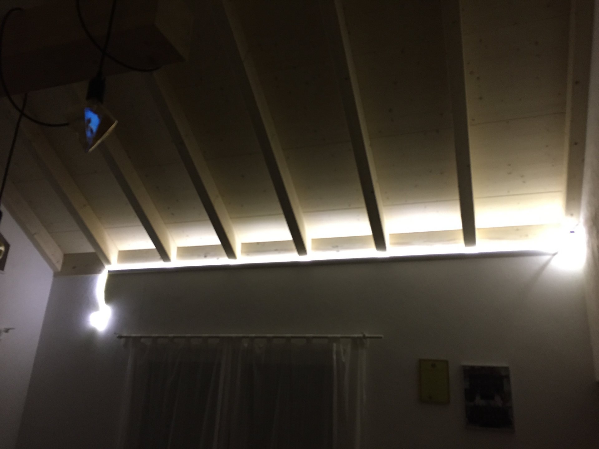

    Hier mal noch ein paar Bilder vom Fertigen Zustand mittlerweile.
    Gerade mach ich die indirekte Beleuchtung des Dachstuhl.
