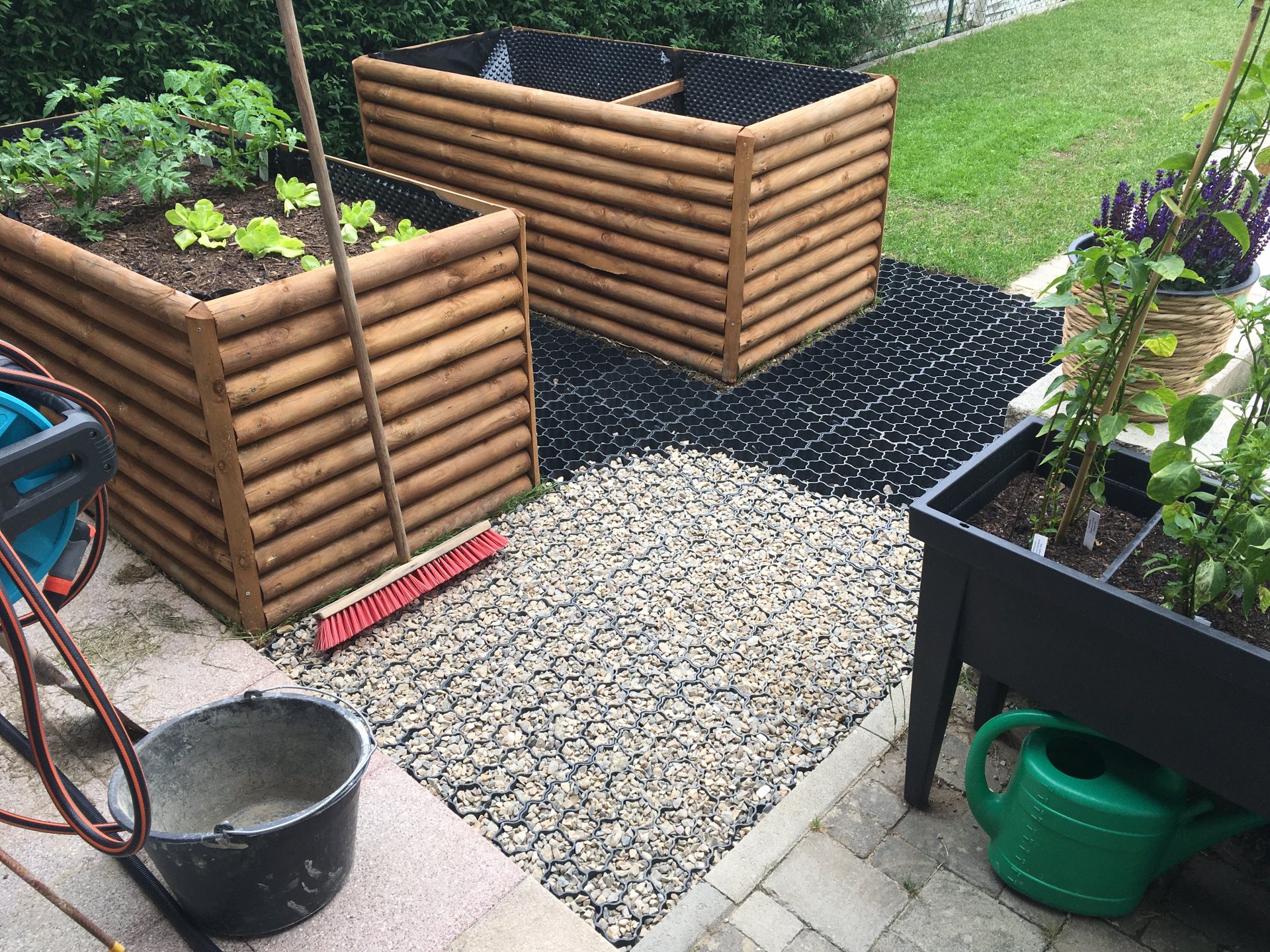

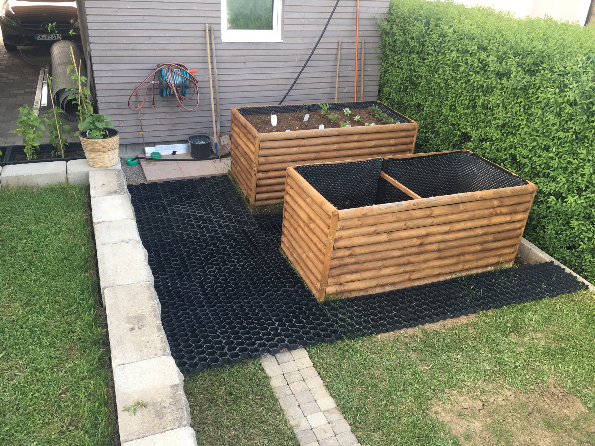

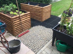

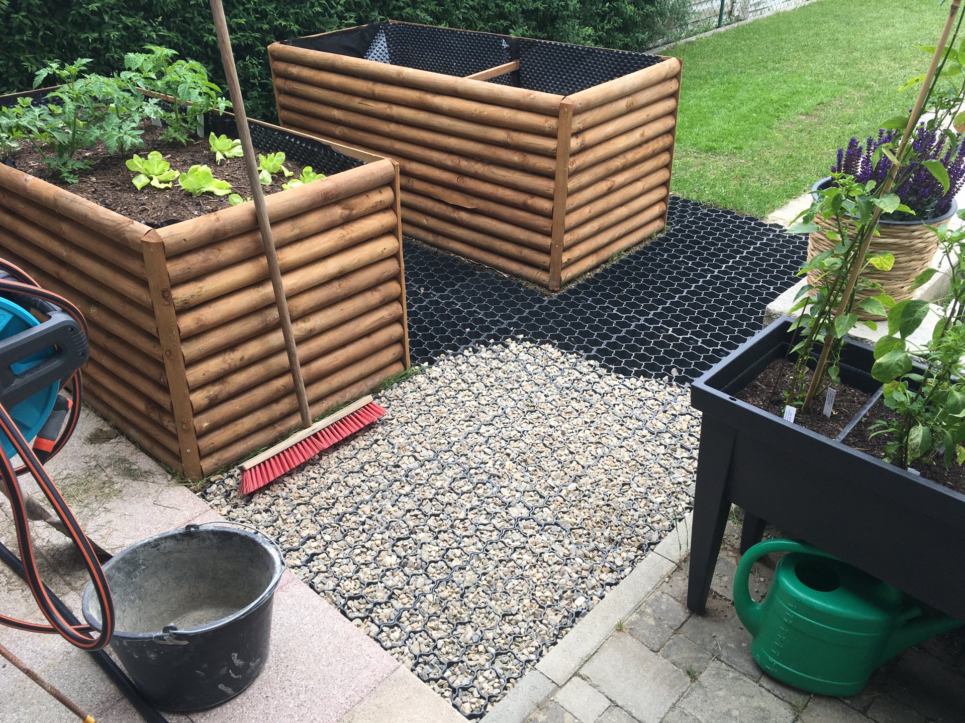

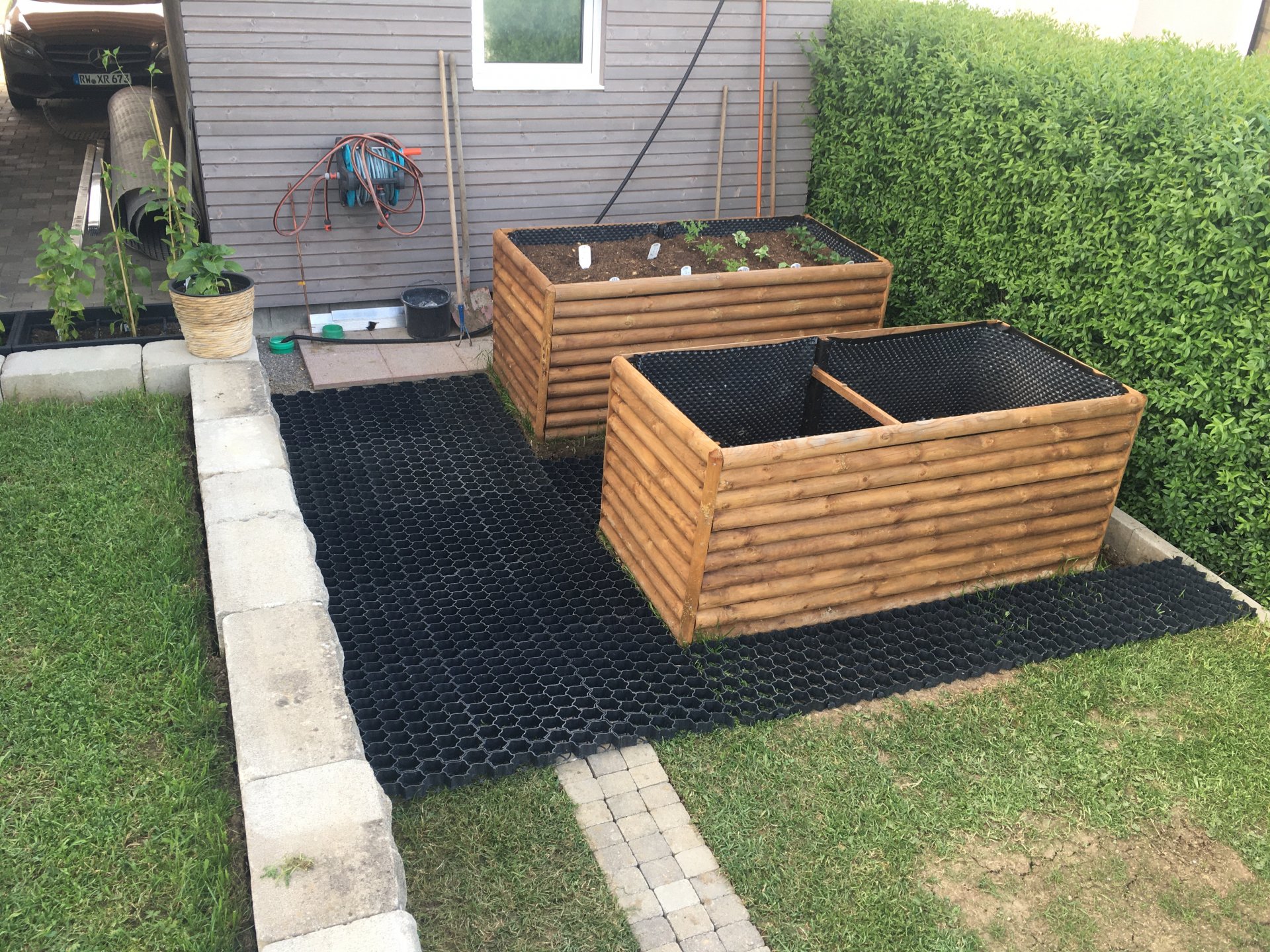

    Die Hochbeete bekommen jetzt auch einen Arbeitsbereich.
    Hatte zuerst überlegt zu Pflastern, aber dann wär die ganze Fläche wieder zu gewesen….
    habe mich jetzt für diese Kunststoffeinsätze entschieden, mit folgender Kiesfüllung, hoffe das kommt nicht ganz so mächtig wie gepflastert.
    Montag werden die Matten ordentlich im Split verlegt.

    Bis zum Haus hat mir alles gut gefallen.
    Der Garten wäre mir zu steril.

    Kommt noch :)
    Vor dem Terrassendach will ich die Laufwege noch frei lassen.

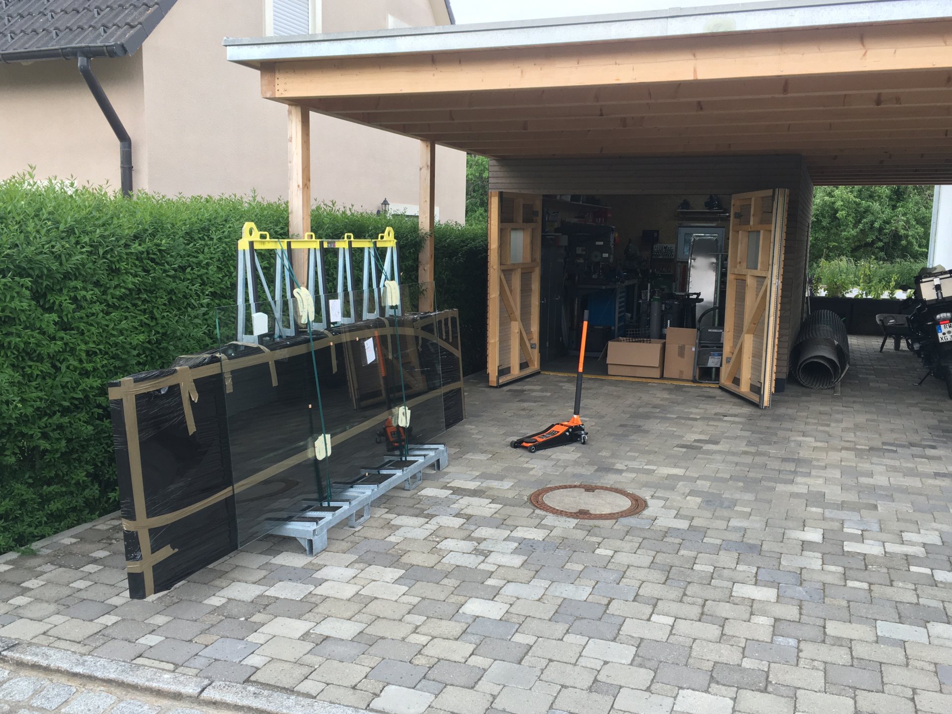

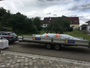

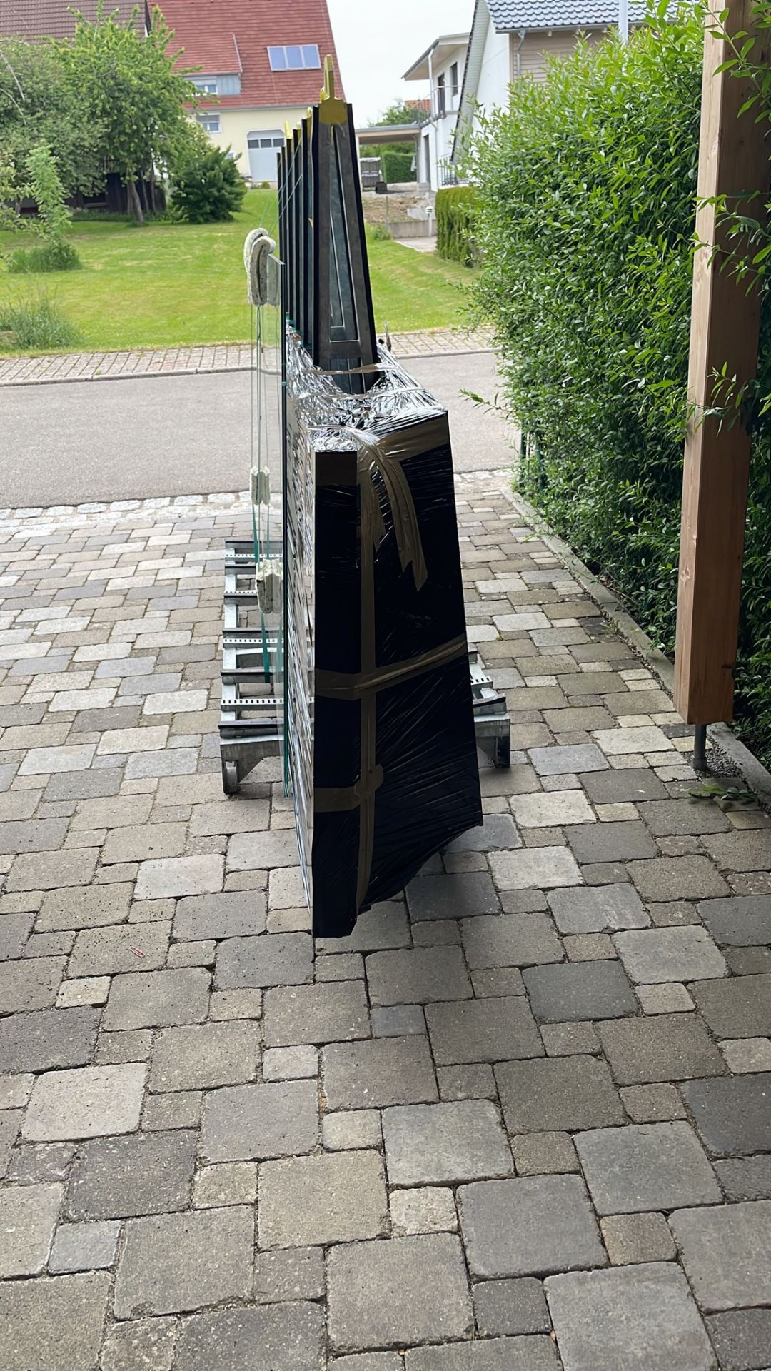

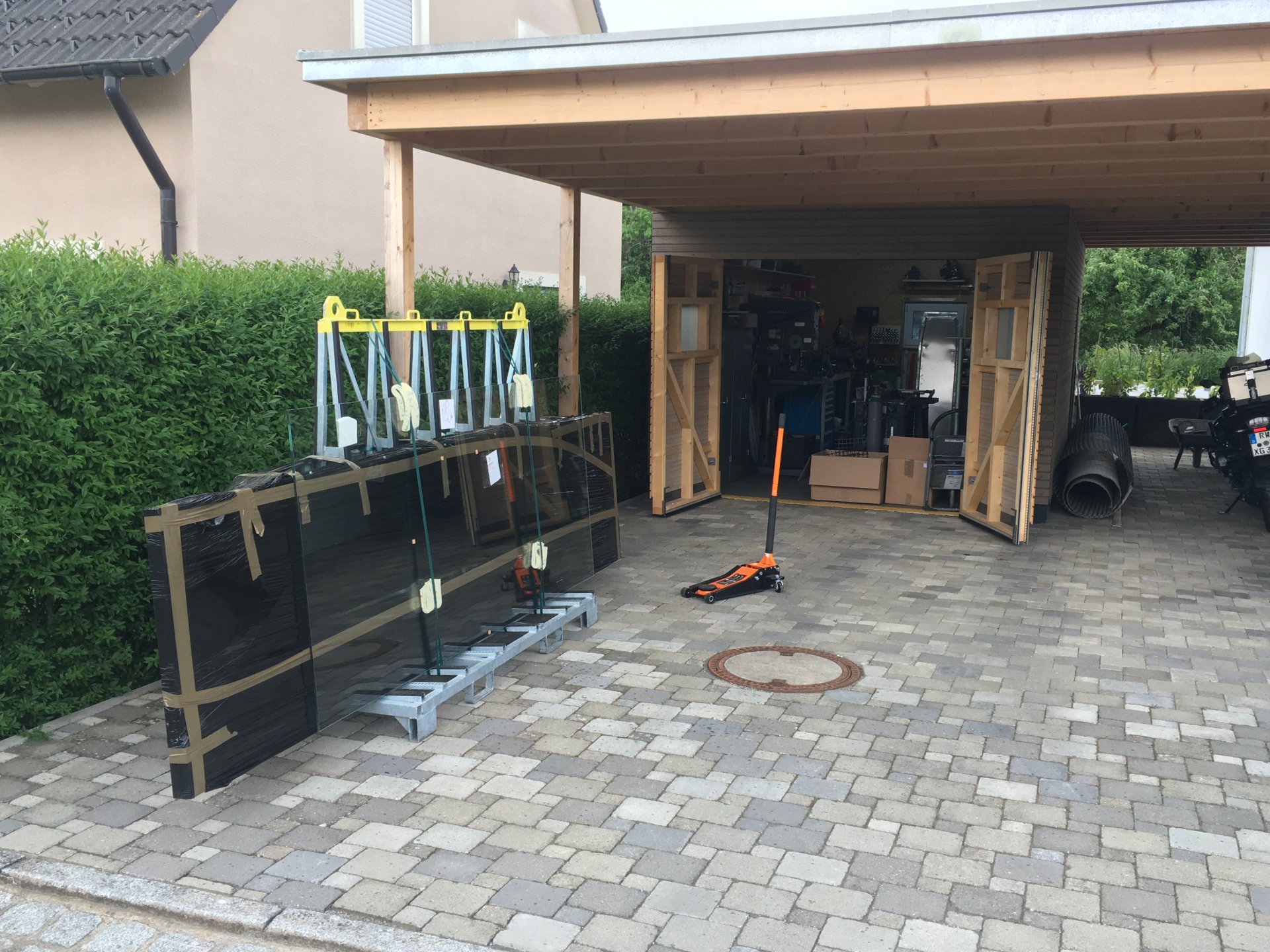

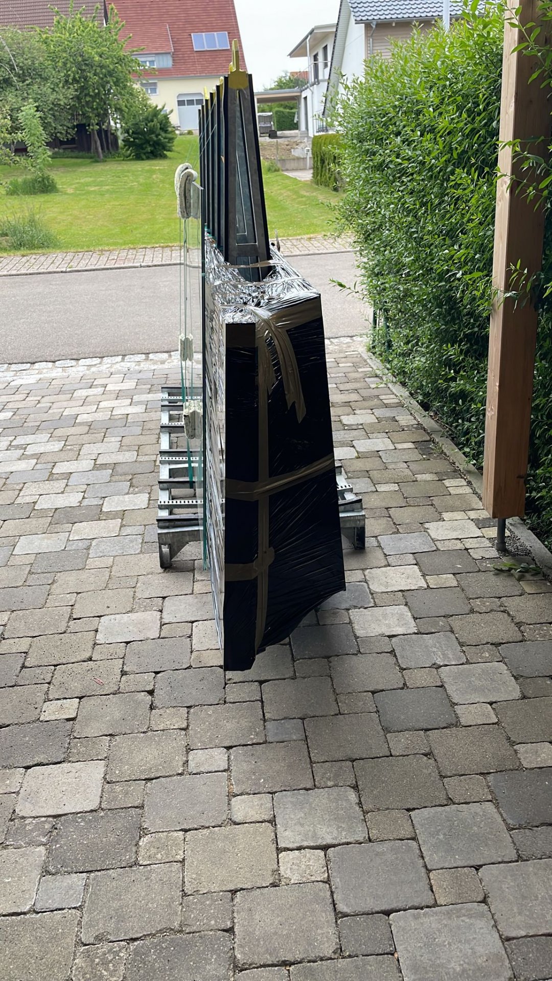

    Das Glas wär schonmal da.
    Hoffentlich macht das Wetter übers Wochenende mit für die Vorarbeiten ….
    Lg

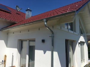

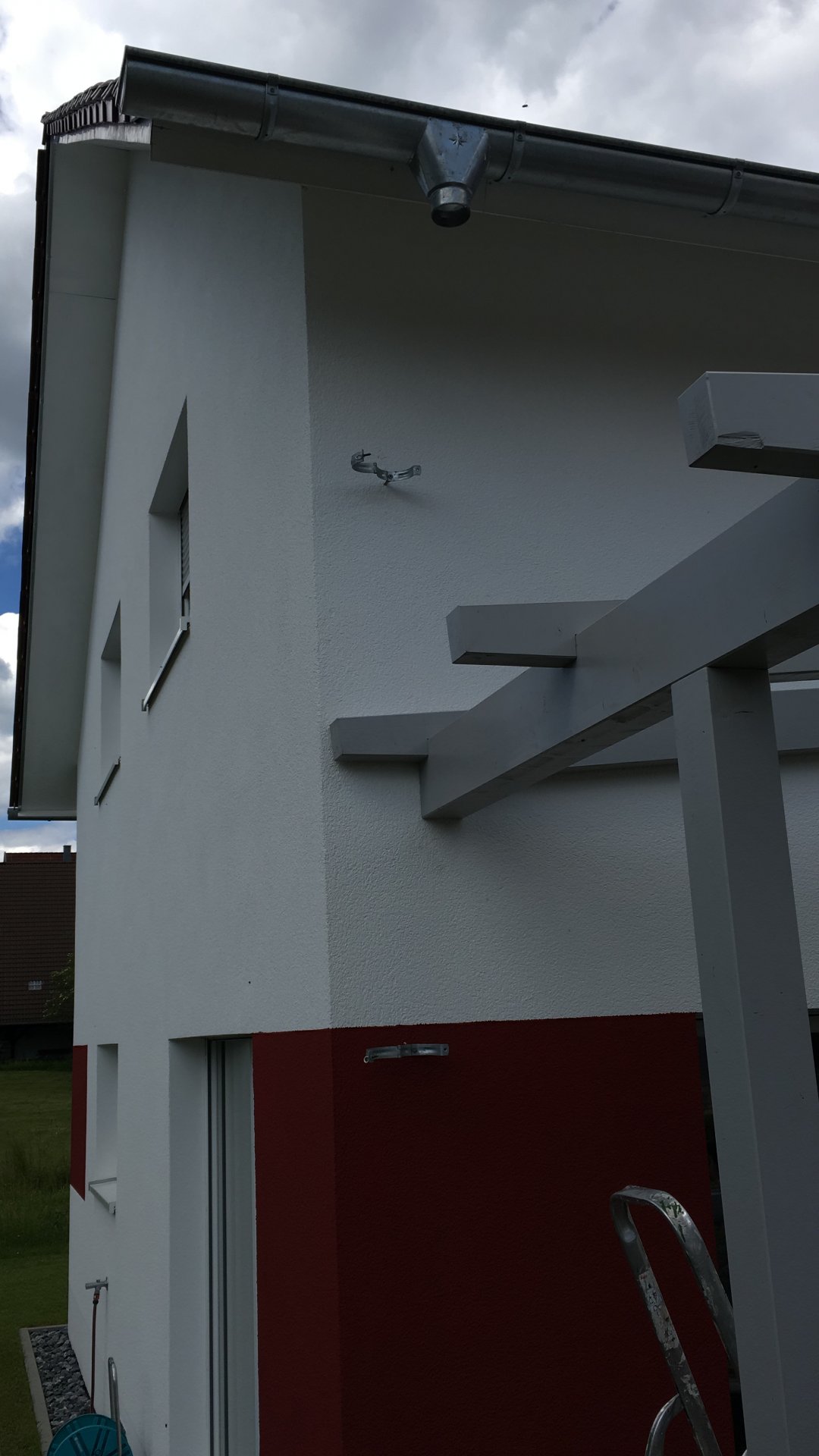

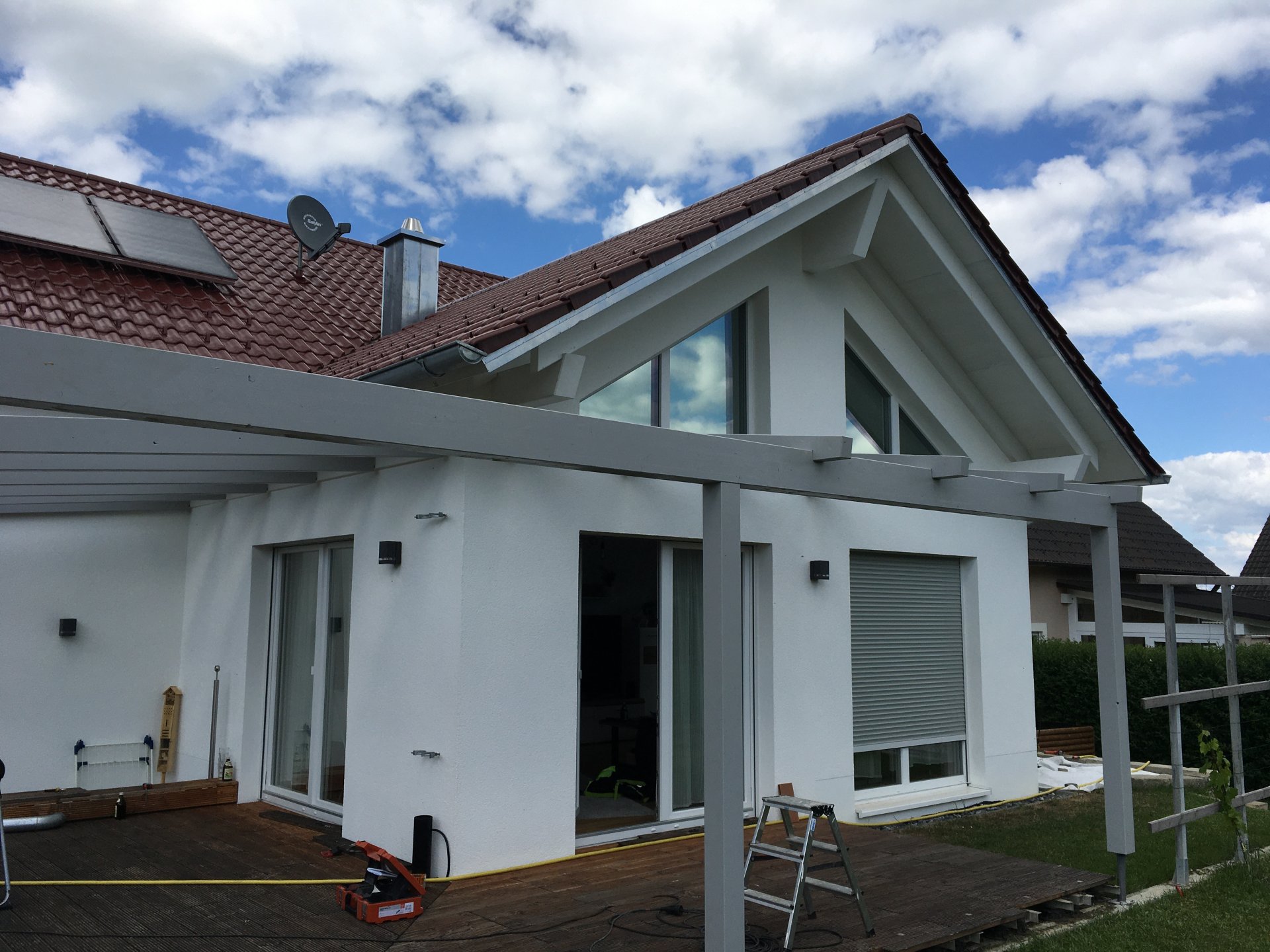

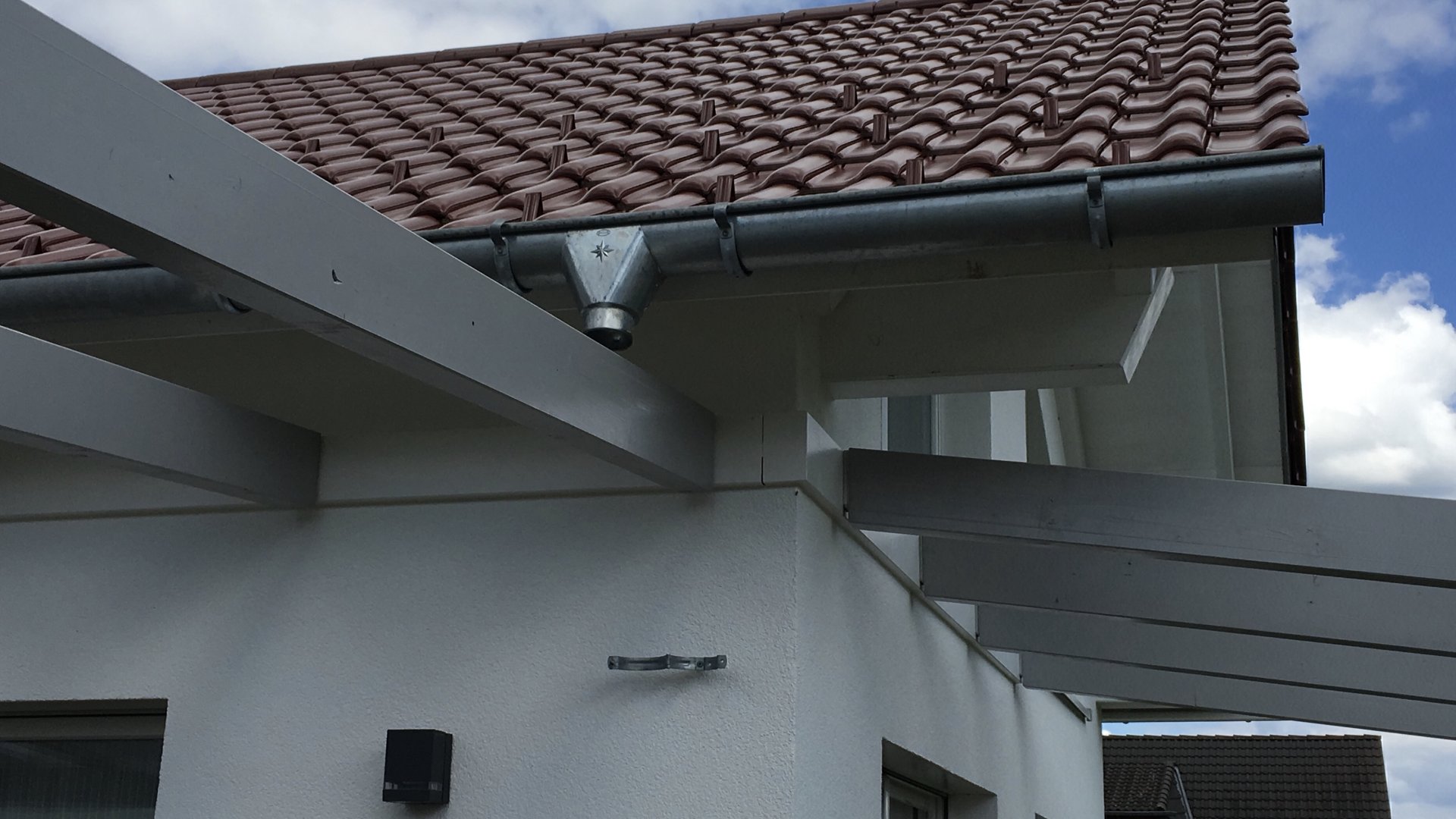

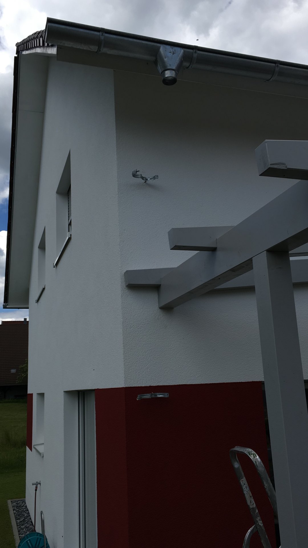

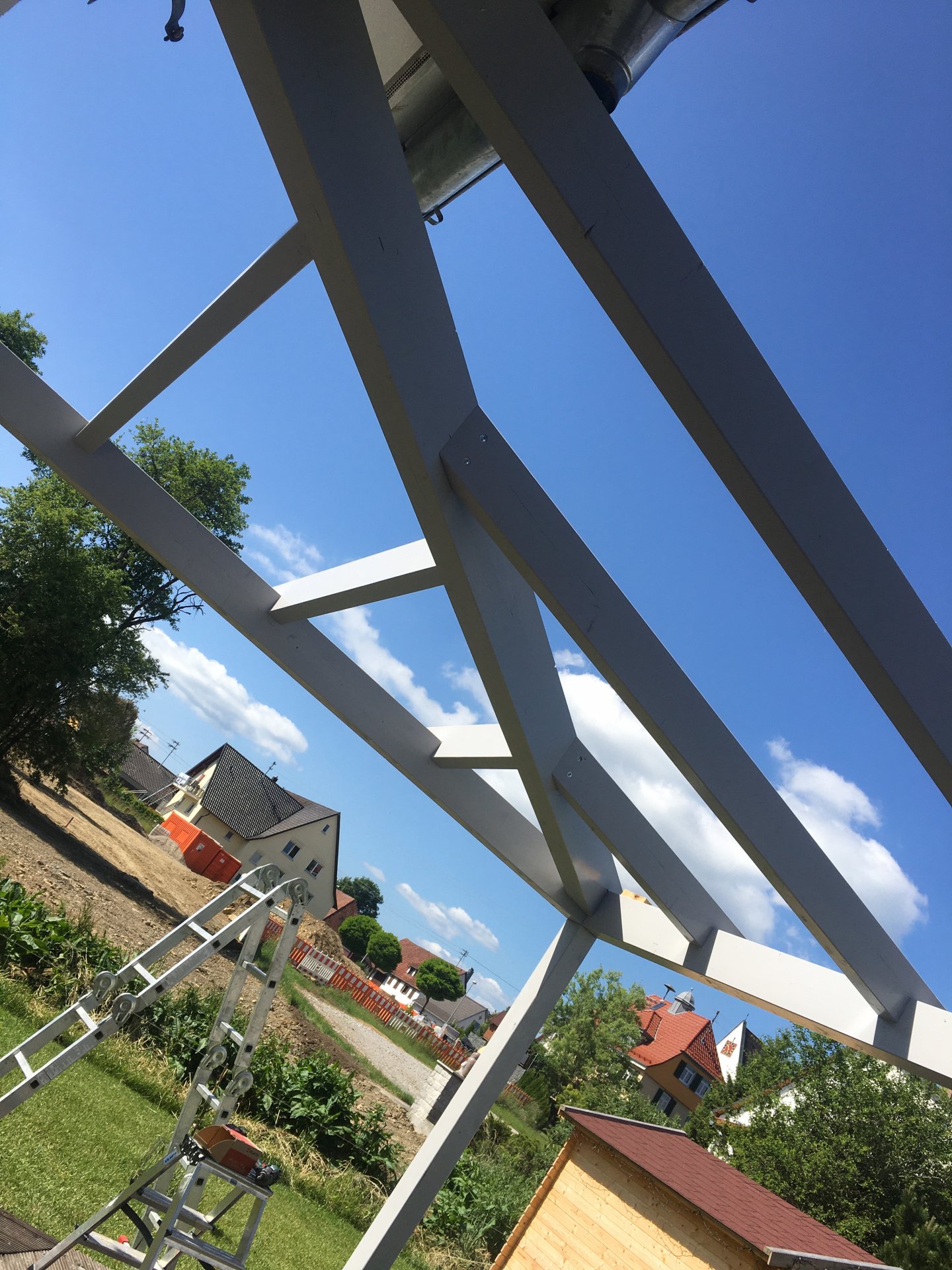

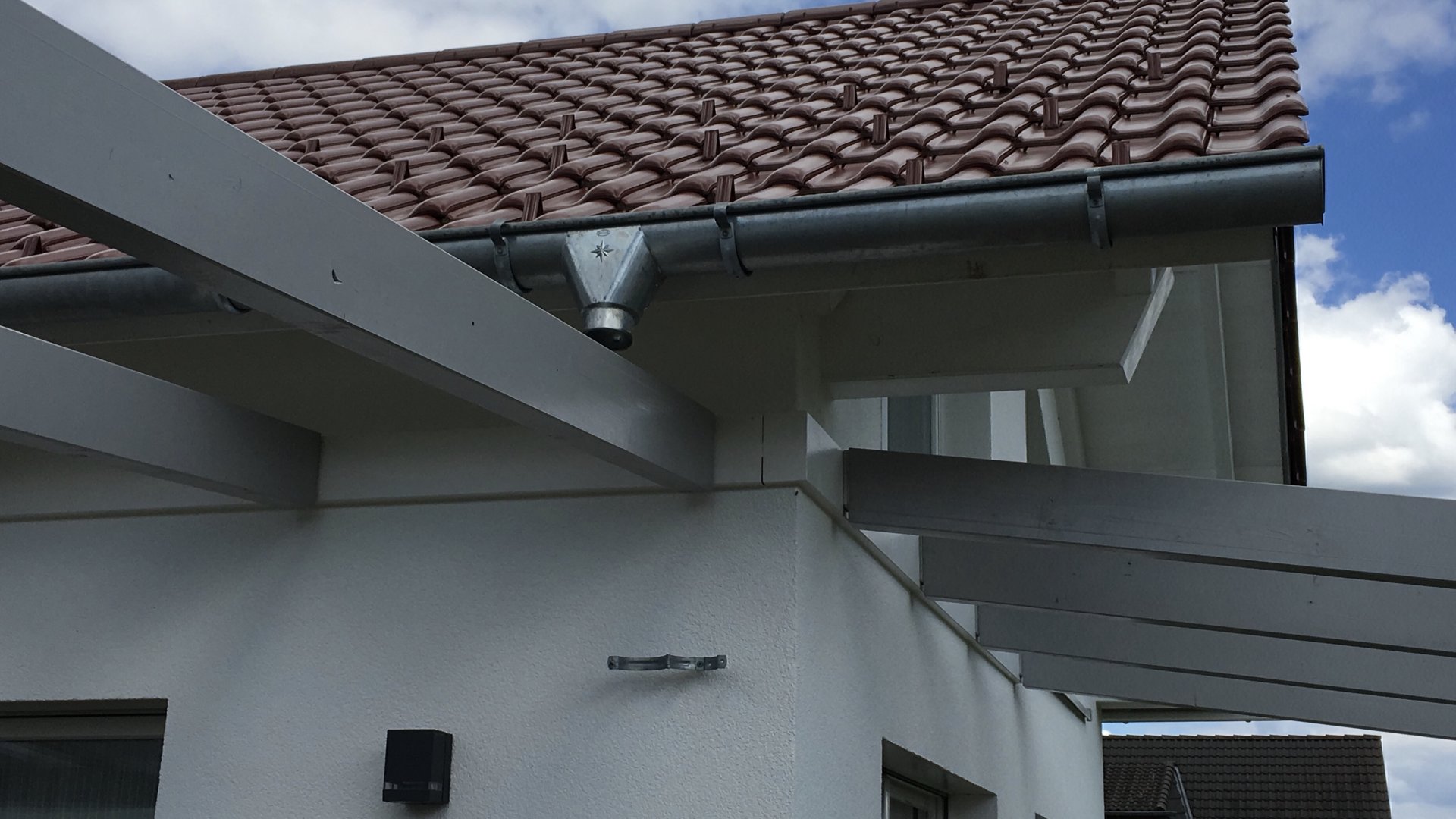

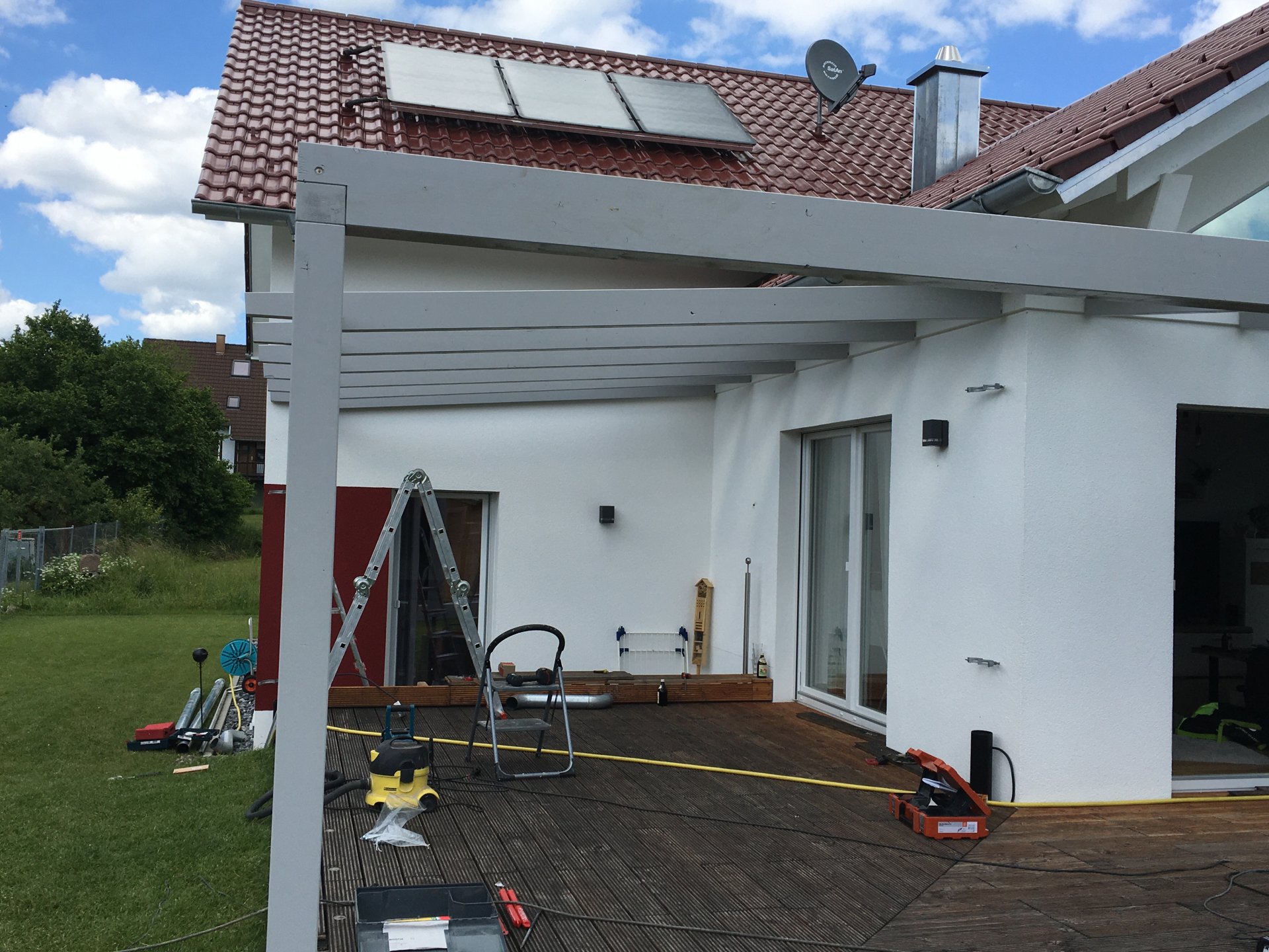

    Sparrenverbinder sind auch montiert.
    Die Dachrinnen werden nochmal neu angesetzt…. Die erste Fehlplanung von mir :(
    lg

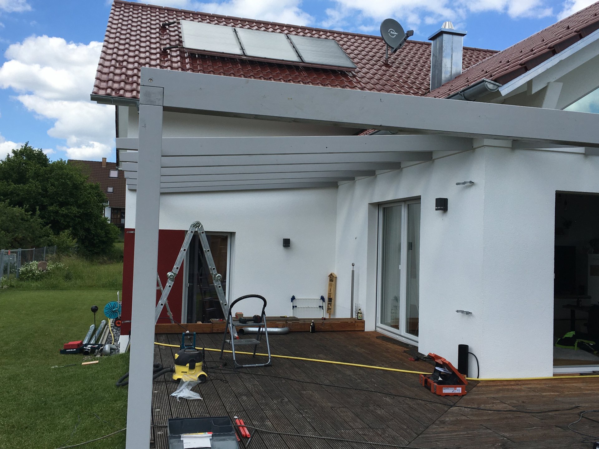

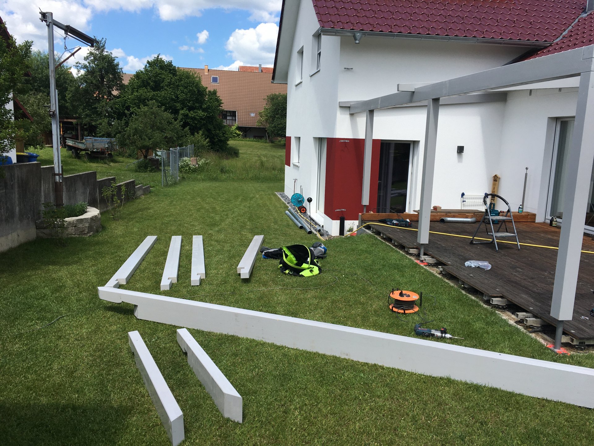

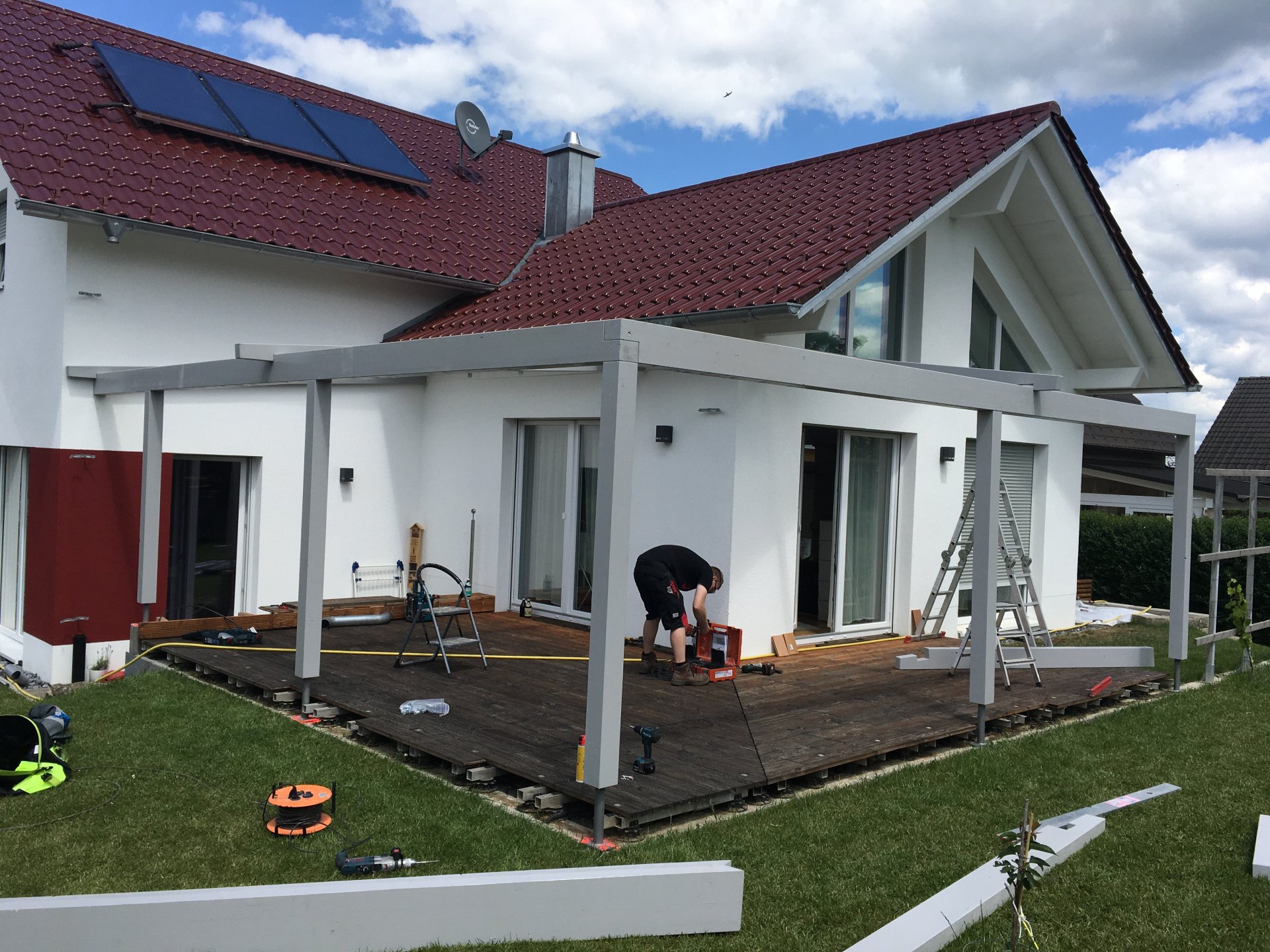

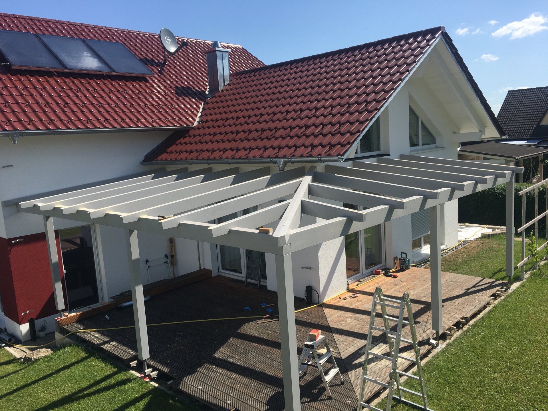

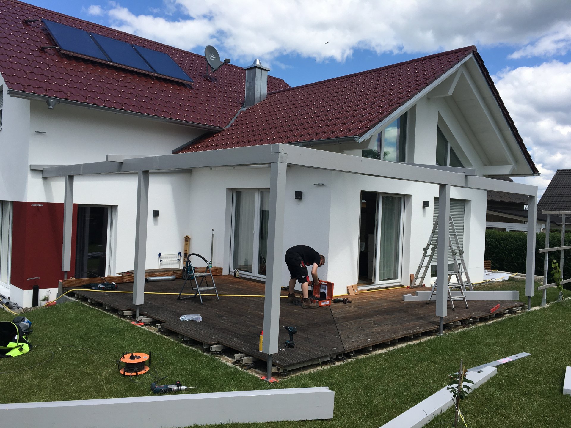

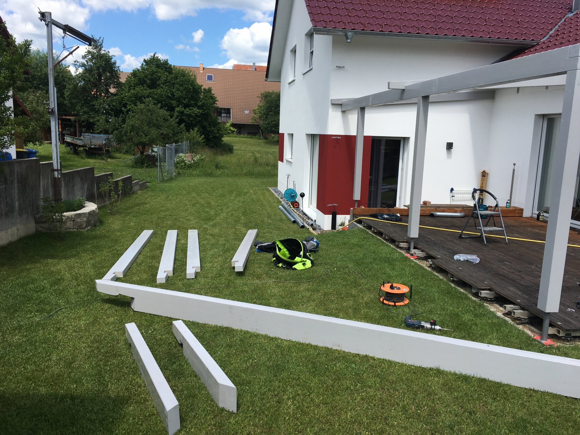

    Alles bereit für Freitag!
    Hoffentlich hält das Wetter.
    lg

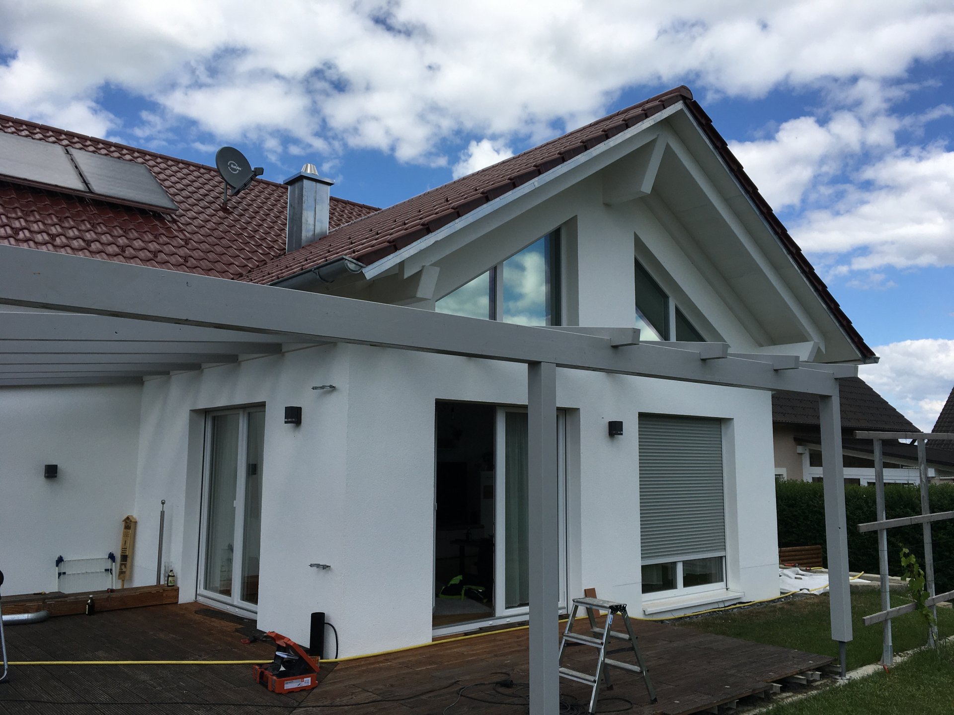

    kurze Frage: hast Du an Deiner Sat-Anlage auf dem Dach ein Ausstiegsfenster gebaut ? Wie kommt man da ran,wenn es vereist und veregnet ist ?

    Nö, wenn man was machen muss dann mit Leiter aufs Dach.

    Moin, o.k.
    Dann drücke ich mal die Daumen,dass sie lange hält. ;)

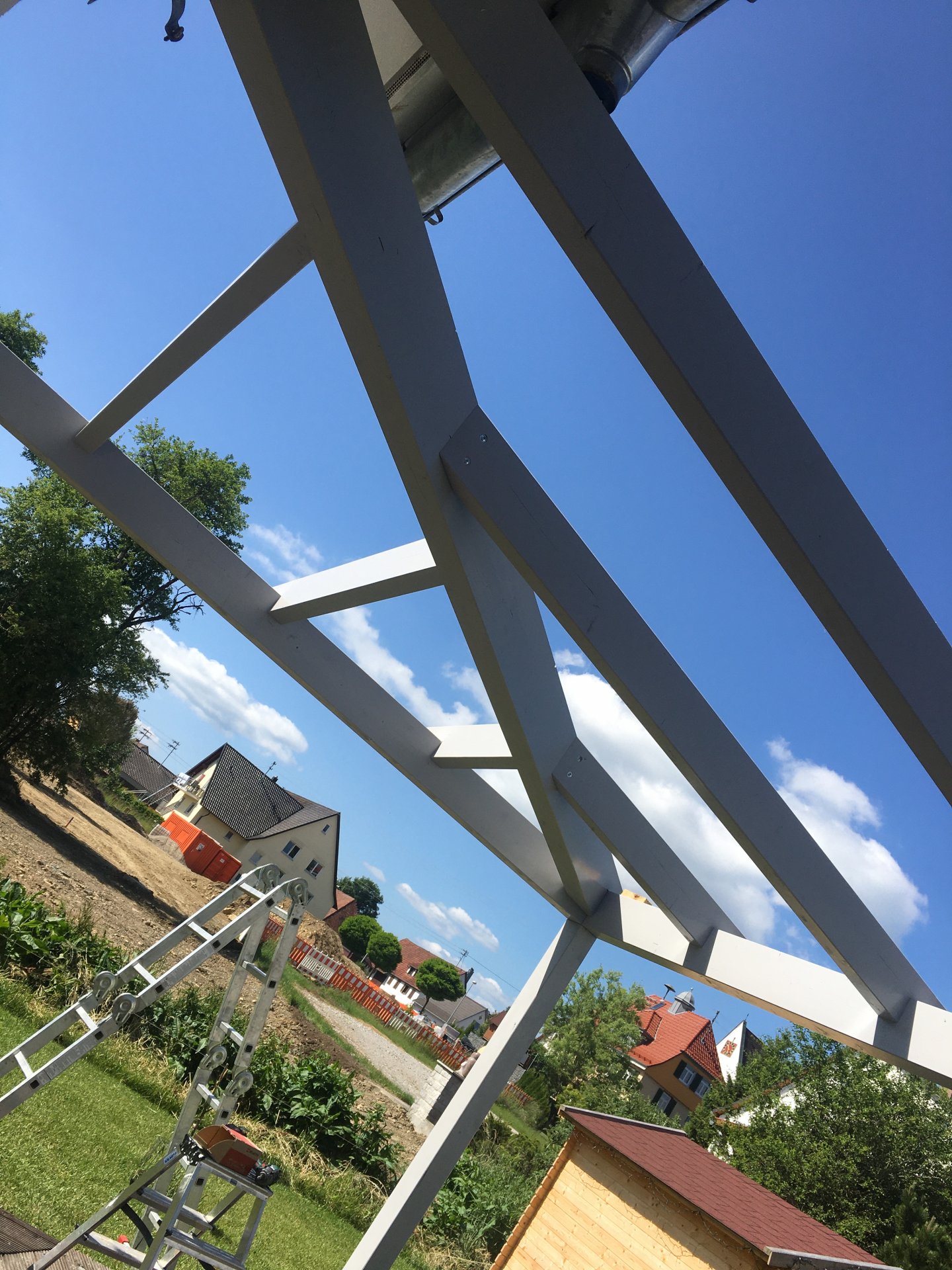

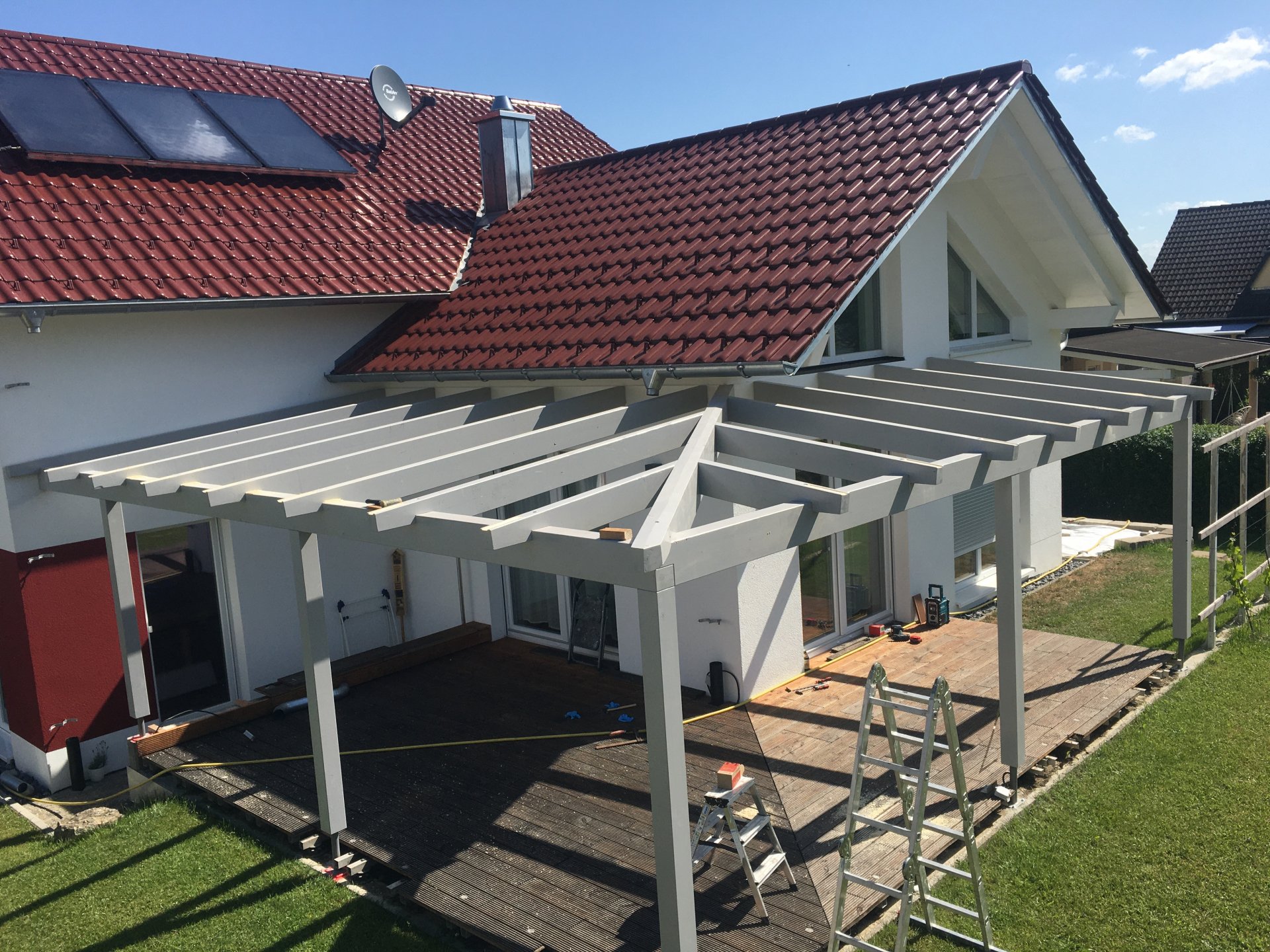

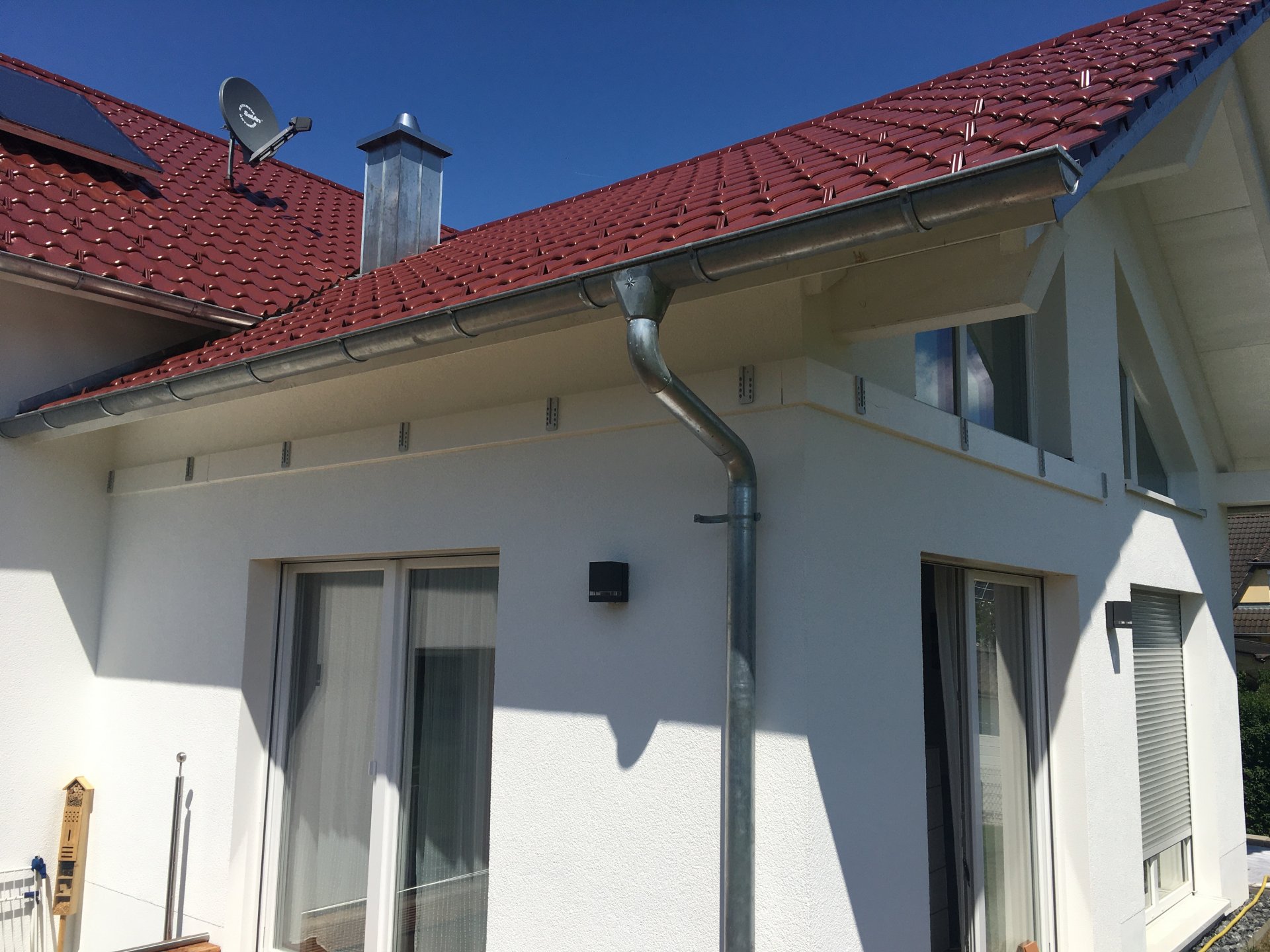

    Puhhh….. vorerst Baustopp, die Dachrinnen müssen wir erst machen.
    Montag gehts erst weiter :(
    aber wird Mächtig :)
    Lg

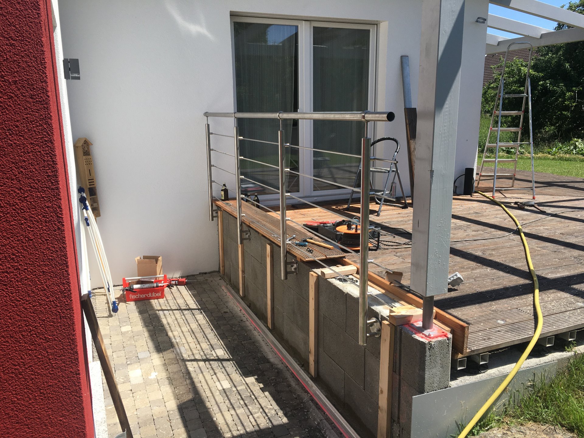

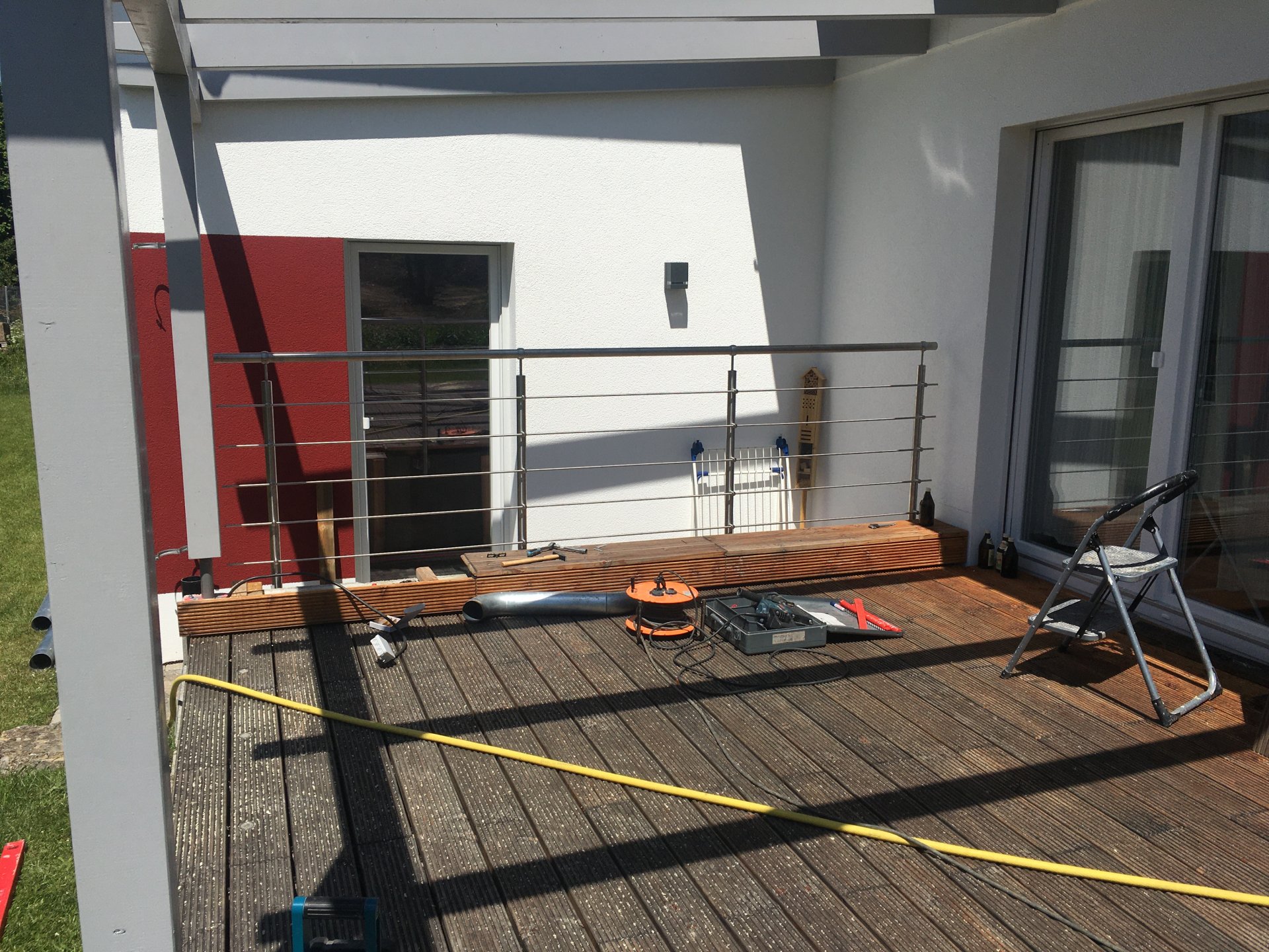

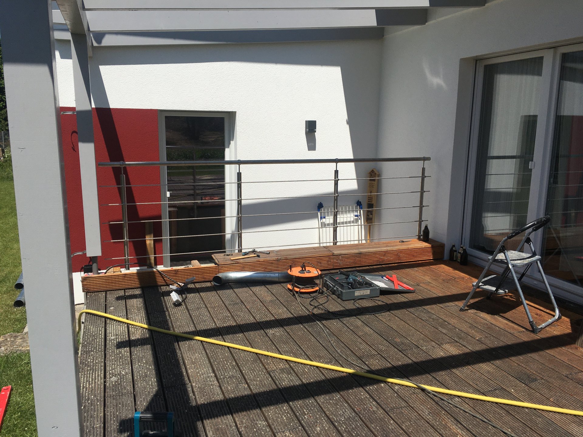

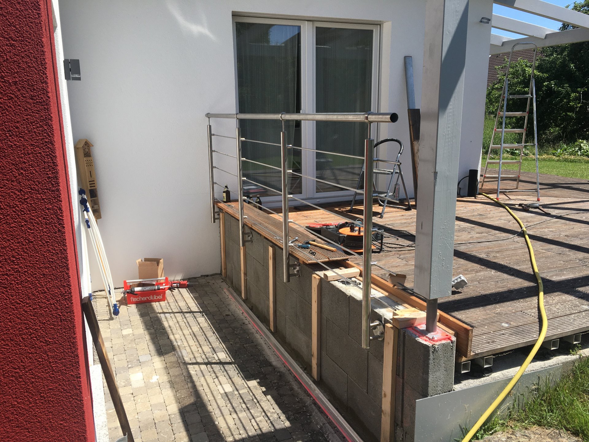

    Woohooo!
    sogar das Geländer noch geschafft :)

    Haha baurechtlich komplett unzulässig, das Geländer :)
    Aber ganz hübsch so.
    Der Dübelabstand von dem Holzpfosten auf die Schalungsmauer ist größer 5cm?

    Hm hab ich nicht gemessen…. Hält aber.
    Beim Geländer das selbe ;) einen Aufprall wird es wohl standhalten, unten sind jeweils 2 M10 Klebeanker 150 tief gesetzt, da geht nix mehr hin und her.

    Beim Geländer sind waagerechte Stäbe nicht zulässig, nur senkrecht und Abstand mindestens 12cm.
    Da geht es darum, dass Kinder nicht hochklettern können, jetzt ist es ne prima Leiter.
    Aber ich sag ja, schöner ist es so :)

    Ok, wenn das in Ba-Wü so gesehen wird...
  18. #498 Fabian Weber, 11.06.2022
    16.604
    6.627
    Wir als Planer sind da natürlich schnell in der Haftungsfalle gegenüber einem Laien-Bauherren und daher an die DIN 18040 (Geländer/Treppen) gebunden.
    Alles andere ist dann Privatsache.
    Wie das dann im Schadensfall die Versicherung sieht steht nochmal woanders.
    Wie gesagt, ich würde es privat ähnlich machen, aber i einem öffentlichen Forum wollte ich darauf hingewiesen haben.

    Echt super Fortschritt. Ihr habt ein ganz schönes Tempo drauf, auch schon die komplette Außenanlage und alles. Ich kenne hier viele ehemalige Baustellen, wo die Häuser seit Jahren stehen und der Garten noch ein wildes durcheinander ist. Kein Zaun, Paletten als Türpodest usw. Da ist euer Vorgehen geradezu mustergültig.
    Allerdings krass, wie schnell die Terrassendielen schon verwittert sind. Die wurden ja lasiert etc, aber trotzdem sieht man schon einen sehr starken Unterschied von freiem Himmel zu überdacht.

    Die Dielen machen mich richtig depressiv!
    Am schlimmsten ist jetzt der unterschiedliche Farbkontrast….unterm Traufbereich noch fast Neu, in der Fläche dunkelgrau.
    Und das mit den Abstandhaltern ist auch nix, so wie es hier prophezeit wurde: die Dielen wölben sich schon….hätte nicht erwartet, dass es so schnell so „alt“ aussieht.
    Nächstes Jahr wird es nun doch ein WPC Belag werden. :)
    Mache gerade Bewitterungsversuche mit 3 Mustern, die stehen jetzt seit 6 Monaten draußen und sehen noch aus wie neu.
