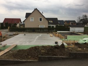

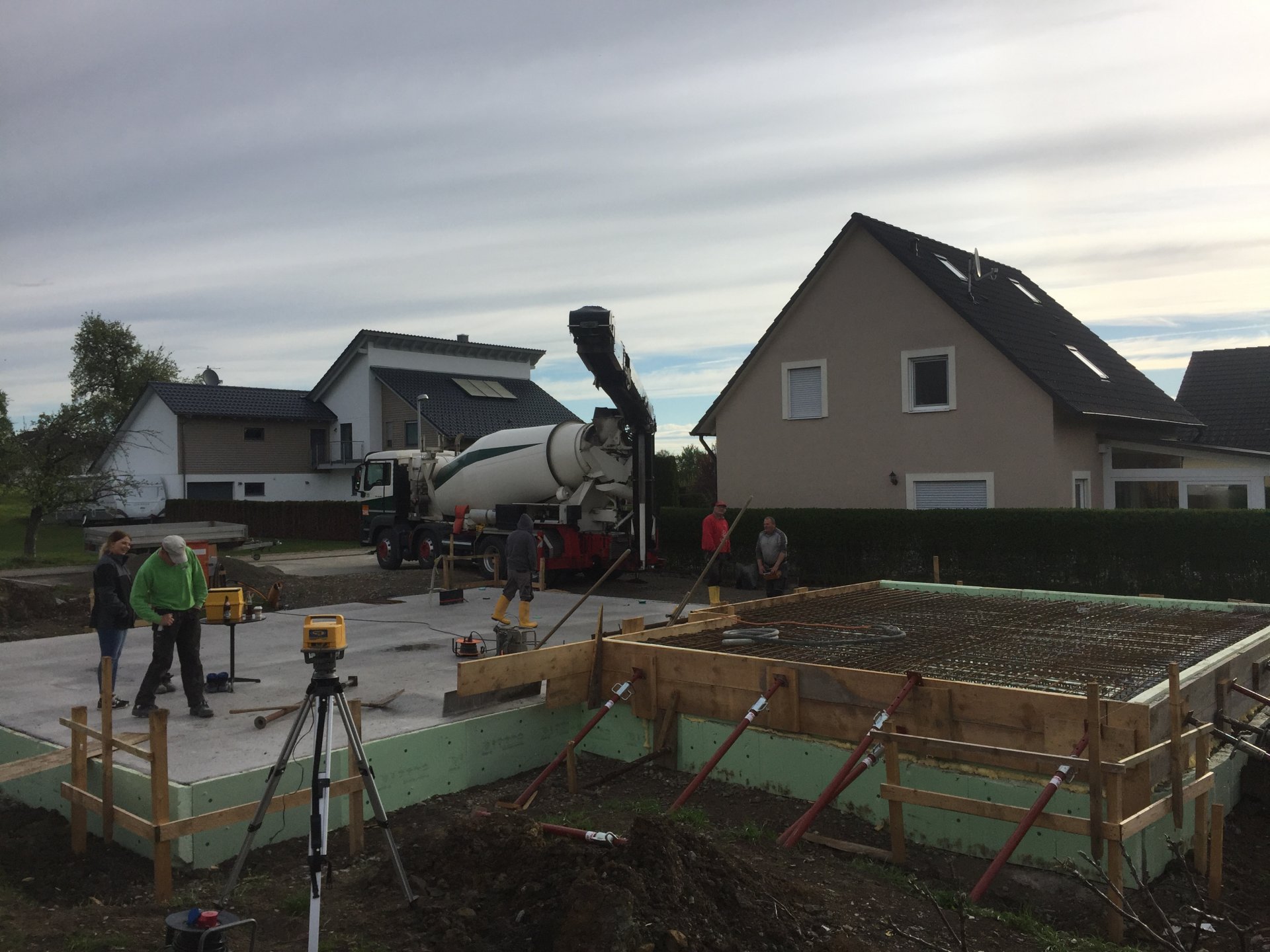

Unser Haus #2
Diskutiere Unser Haus #2 im Mein Hausbau Forum im Bereich Rund um den Bau; Bodenplatte 1 ist fertig! Moegen wied ausgeschalt. Nächste Woche füllen wir hinten an Zur Nachbargrenze bereiten wir alles für die Mauerscheiben...
  1. #41 Surfer88, 13.04.2019
    Surfer88
    Surfer88
    17.12.2018
    1.098
    467

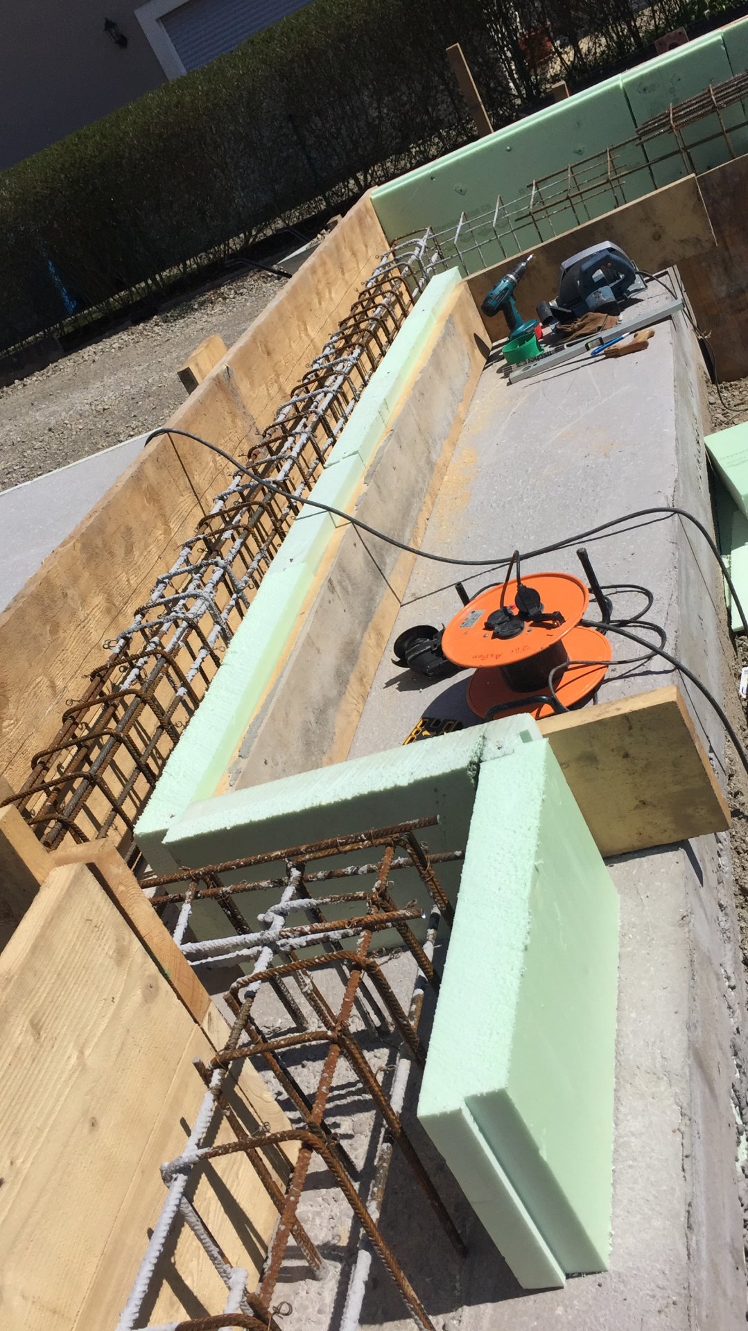

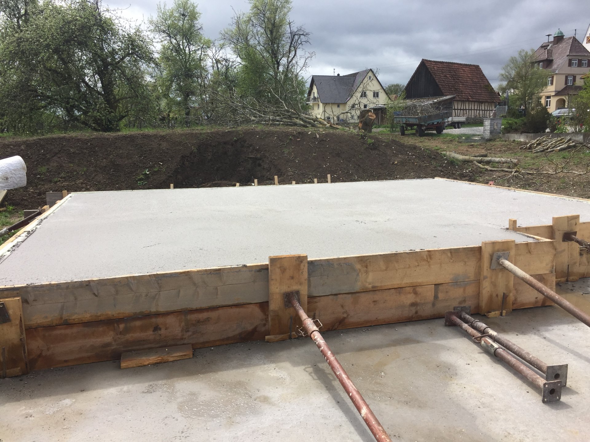

    Zur Nachbargrenze bereiten wir alles für die Mauerscheiben vor, wir heben das Grundstück hinten ca 80cm an.
    Lg

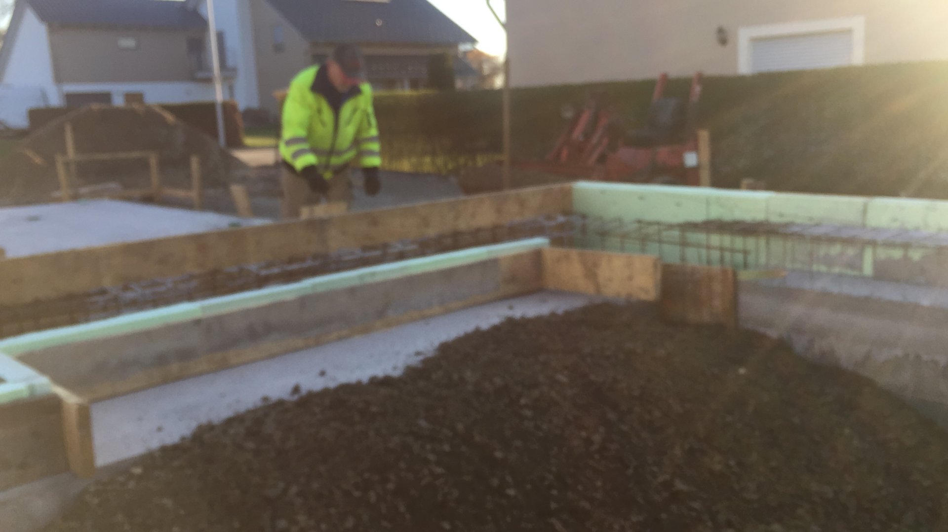

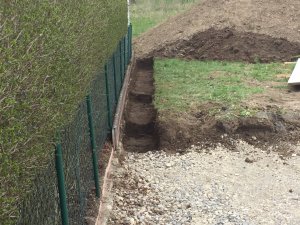

  4. #44 Surfer88, 16.04.2019
    Surfer88
    Surfer88
    17.12.2018
    1.098
    467

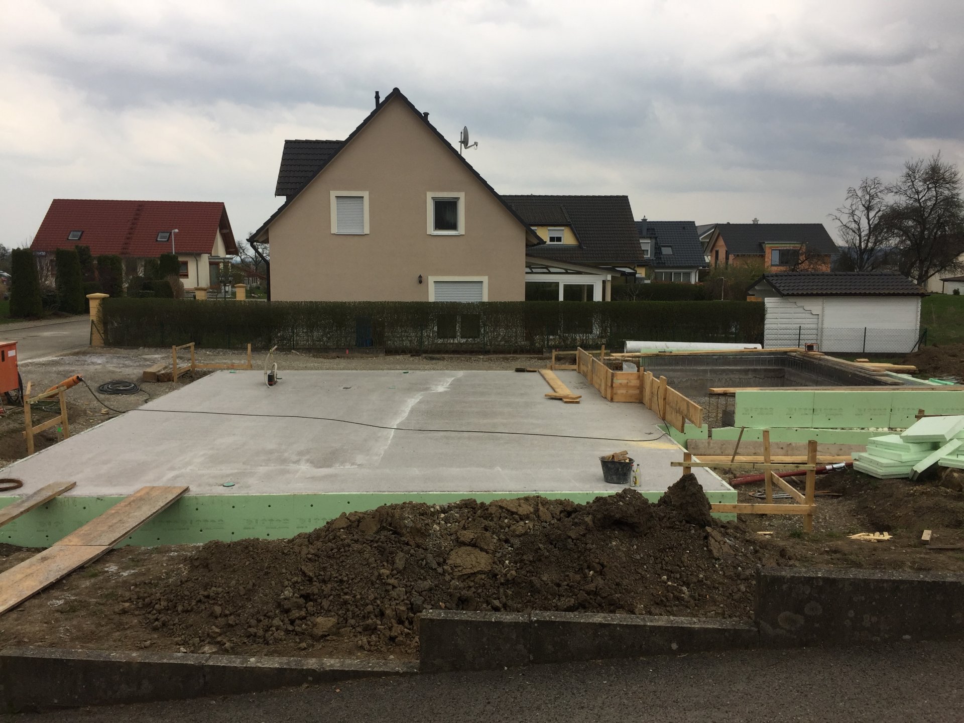

    Voll ausgeschalt.
    Die letzte Etappe beginnt!
    Hinten wird morgen aufgefüllt und abgeschalt.
    Samstag armieren.
    Nächste Woche dann der letzte betonierabschnitt.
    Lg

  10. #50 Surfer88, 18.04.2019
    Surfer88
    Surfer88
    17.12.2018
    1.098
    467

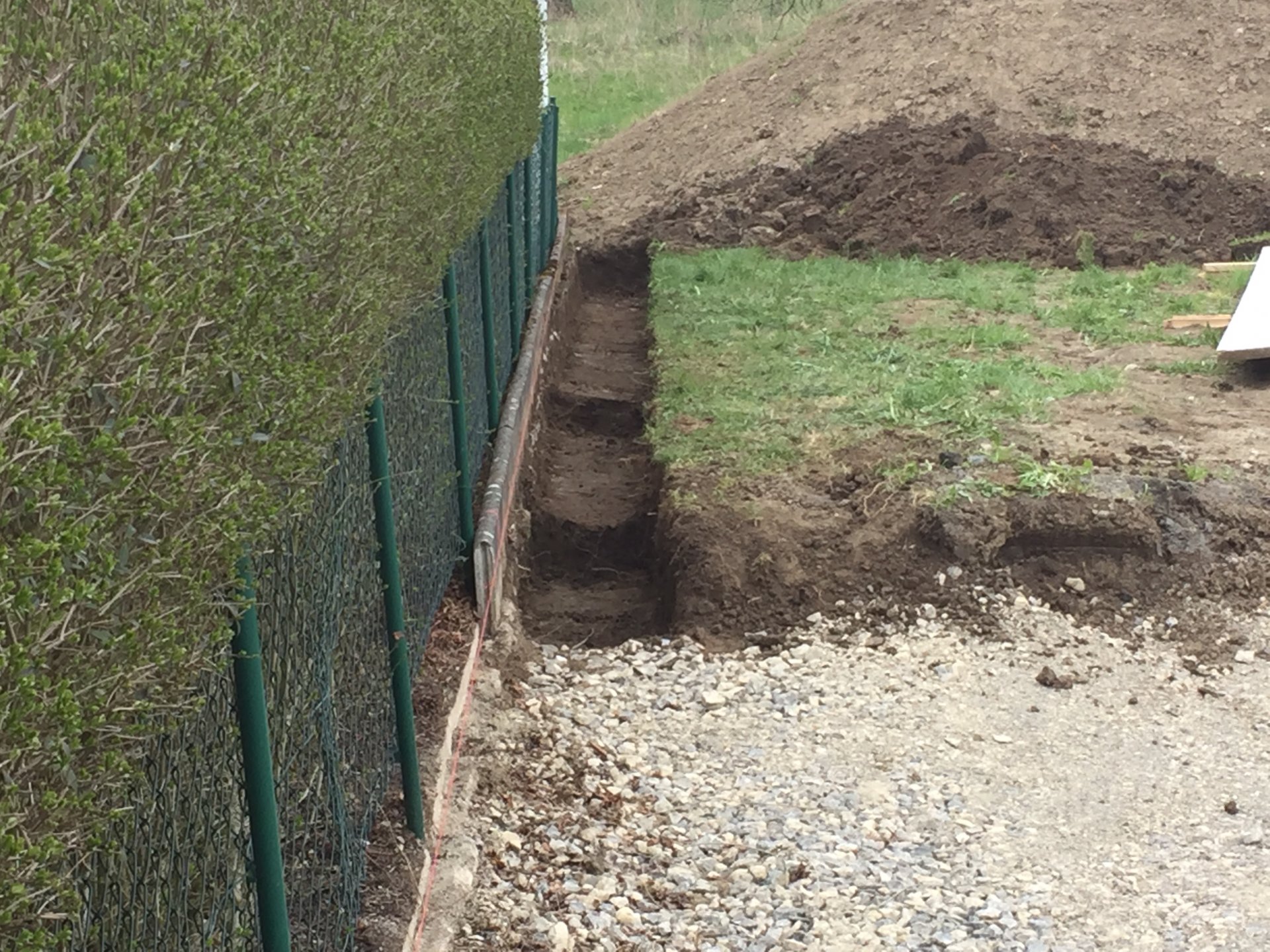

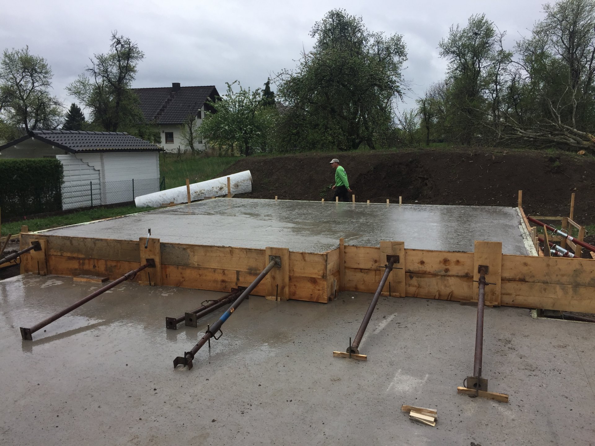

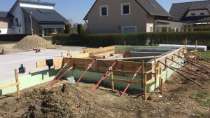

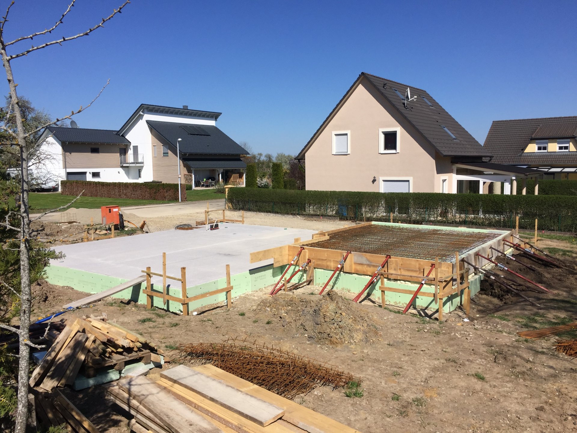

    Schalung steht.
    Samstag wird angefüllt und armiert.
    Lg
  11. #51 Surfer88, 20.04.2019
    Surfer88
    Surfer88
    17.12.2018
    1.098
    467

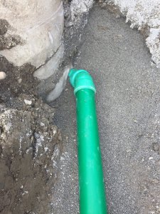

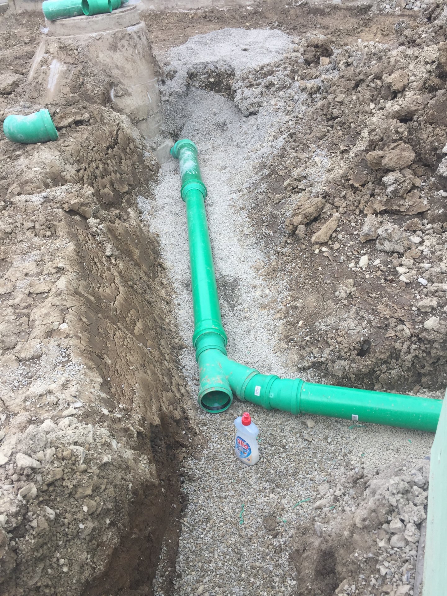

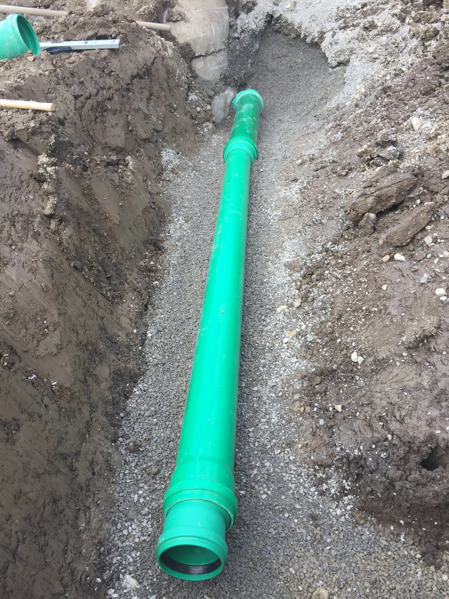

    Armierung fertig.
    Freitag wird betoniert
    Samstag folgt dann Regenentwsserung und Einfahrt fertig anschottern und verdichten
    Unser Haus wird planmäßig in 2 Wochen gestellt.
    Lg
    tomtom79 gefällt das.

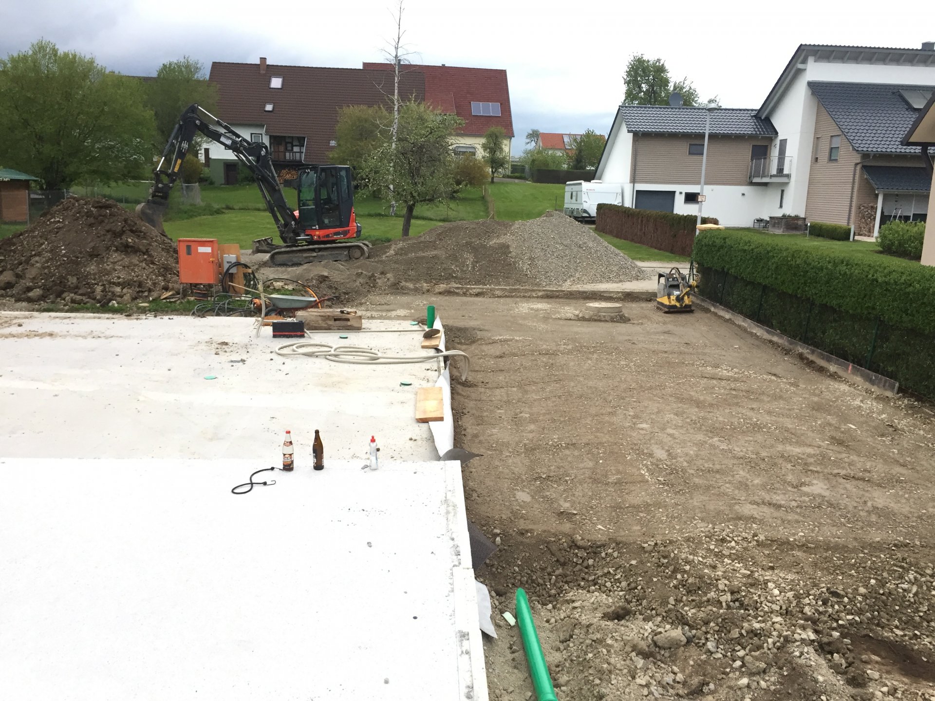

  15. #55 Surfer88, 27.04.2019
    Surfer88
    Surfer88
    17.12.2018
    1.098
    467

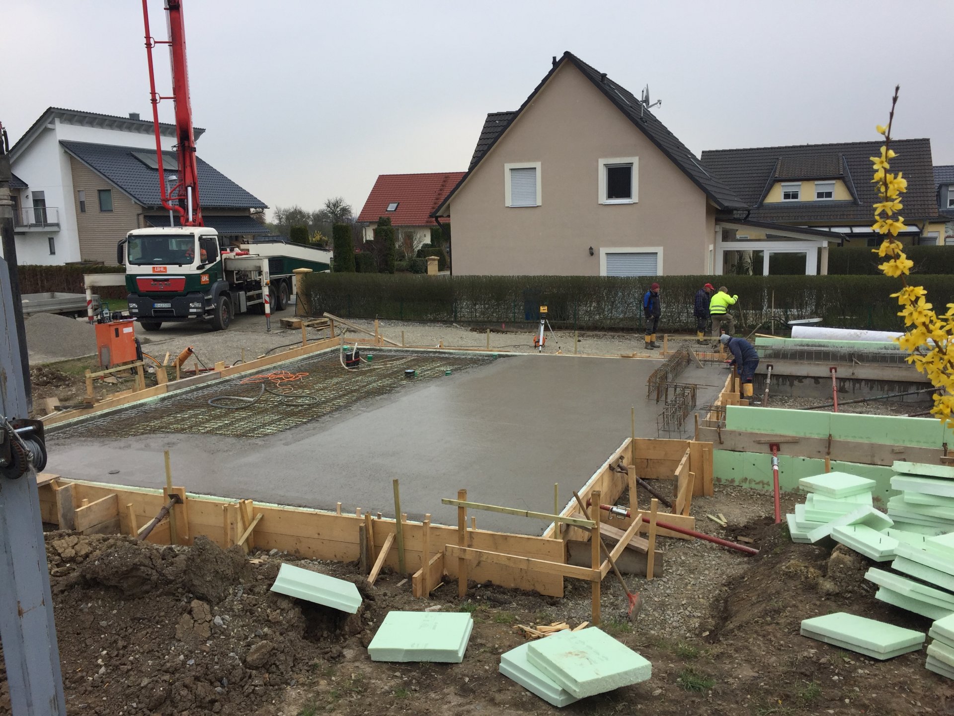

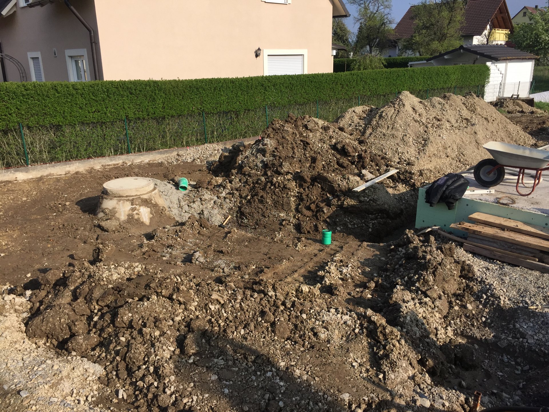

    So!
    Betonieren abgeschlossen!
    Montag gehts weiter mit Regenentwässerung und Anfüllen.
    Bagger hat heute leider gestreikt...
    Nächste woche dann auch ein paar Preisinfos.
    Lg

  19. #59 Surfer88, 02.05.2019
    Surfer88
    Surfer88
    17.12.2018
    1.098
    467

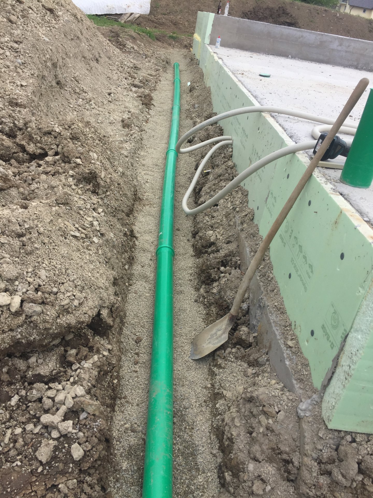

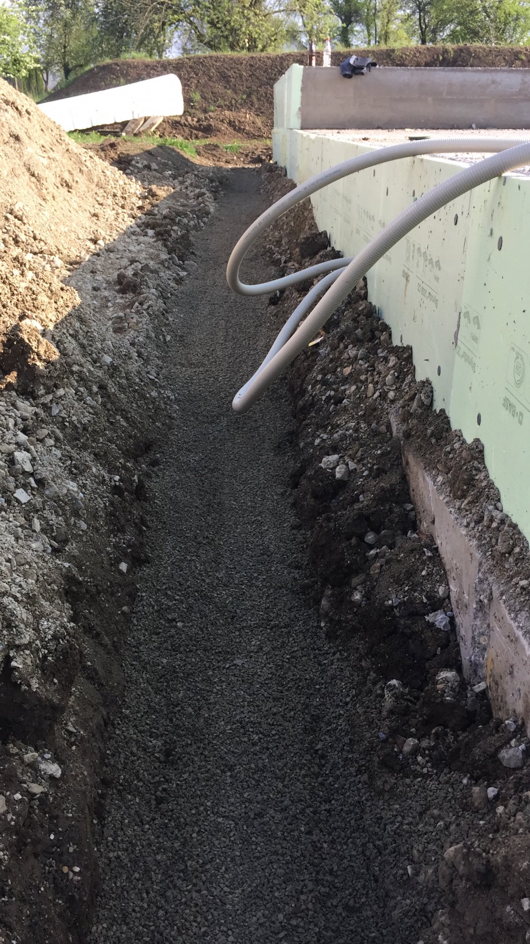

    So Bagger läuft wieder!
    Einfahrt wird morgen endlich fertig.
    Restliche Verrohrung auch.
    Nächste Woche fang ich an mit Gerüststellen.
    Lg

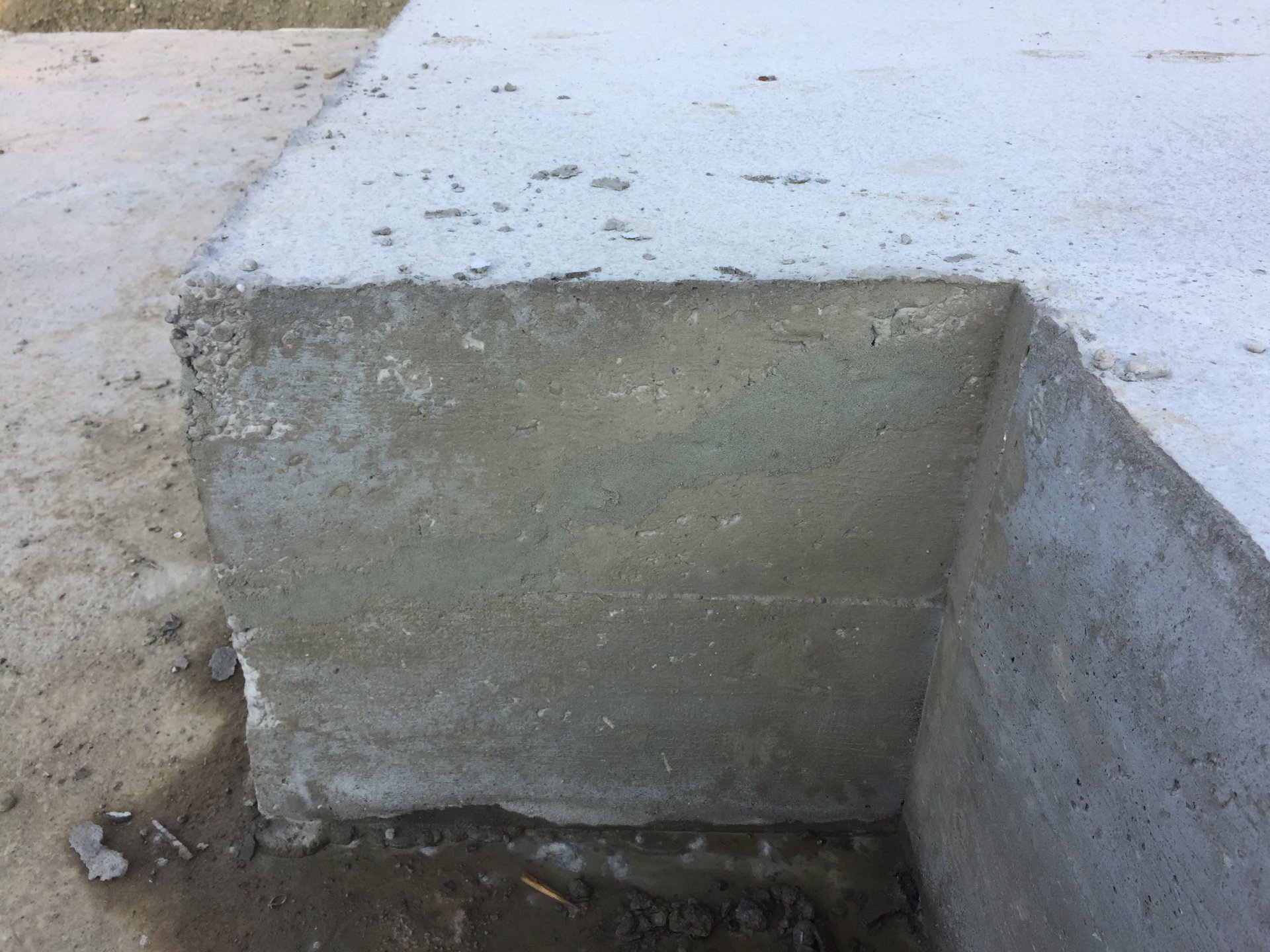

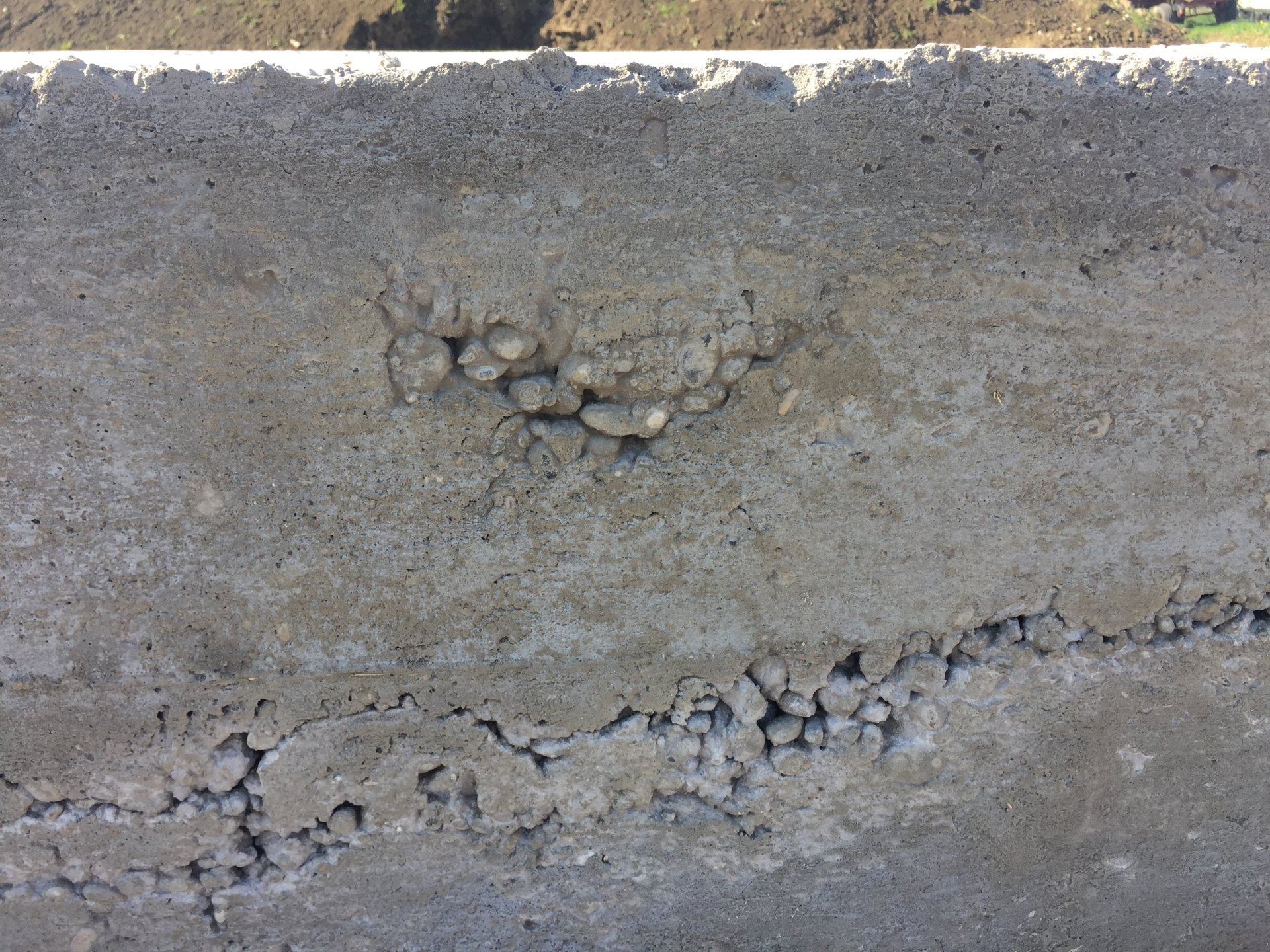

  20. #60 Surfer88, 02.05.2019
    Surfer88
    Surfer88
    17.12.2018
    1.098
    467

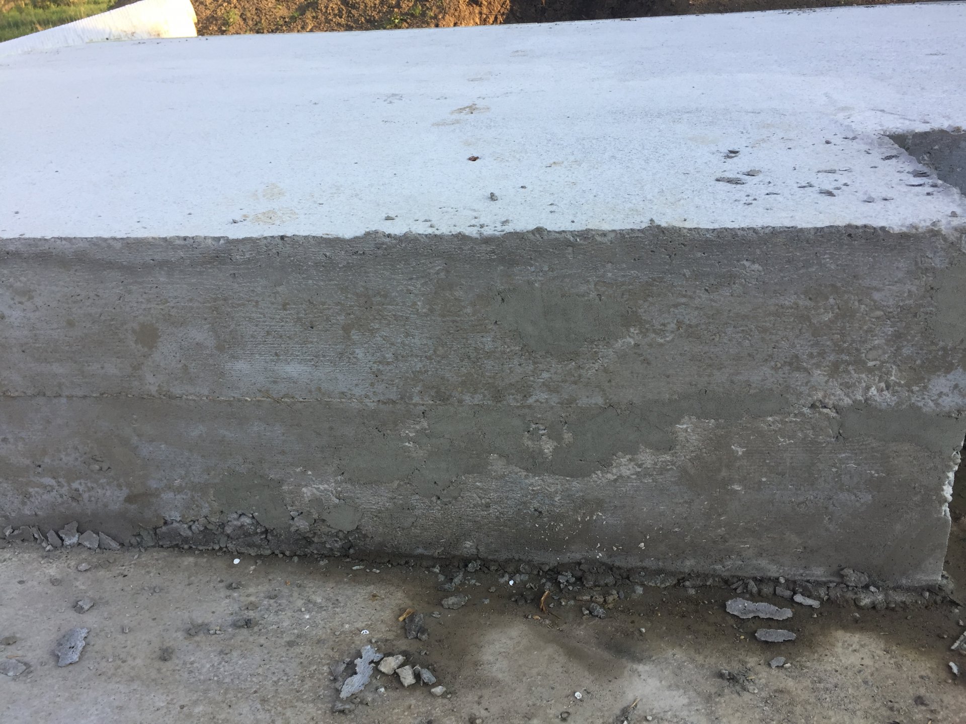

    Und:
    Bei der Absatzschalung waren wir ein wenig vorsichtig mit Rütteln.
    Hab heute noch die Stellen ausgebessert.
    Lg
