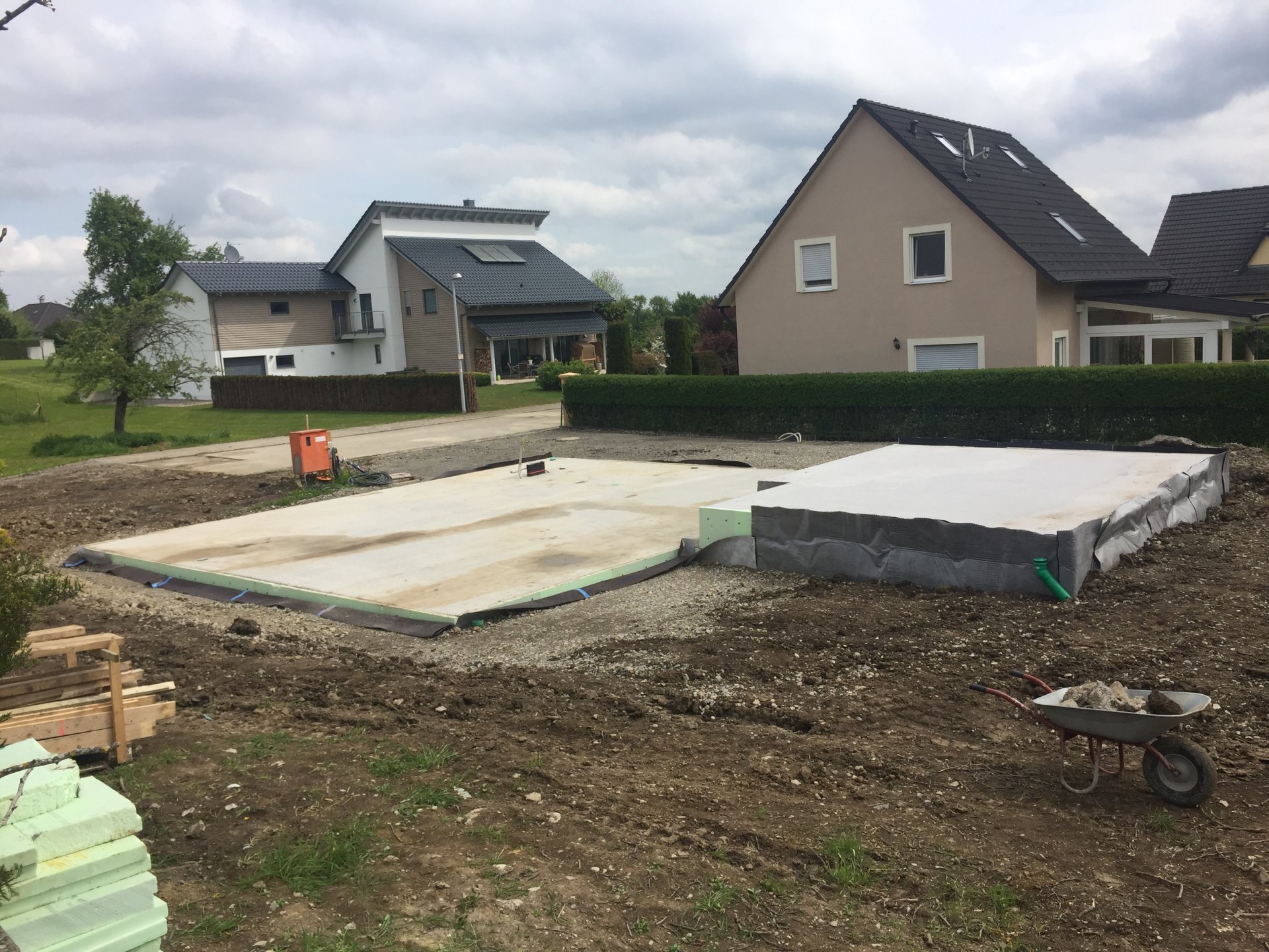

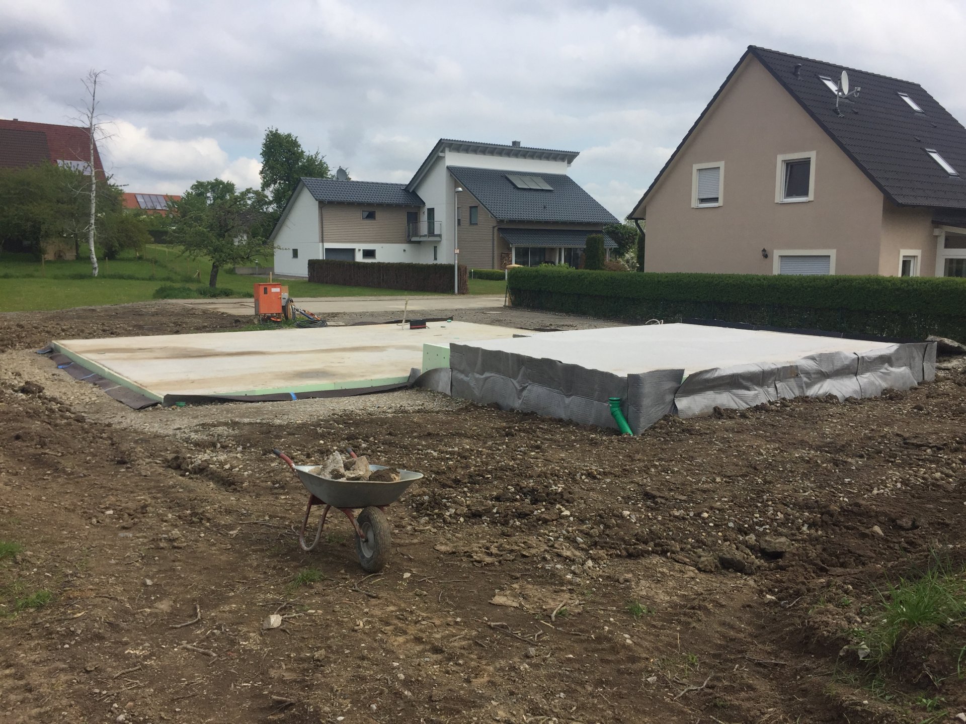

    Das ist doch die Garage... oder?

    Oh gott die bösen kältebrücken :yikes
    Permieterkleber liegt schon hier.
    Aber heute bach 2 std im regen schotter schaufeln hatte ich keine Lust mehr.

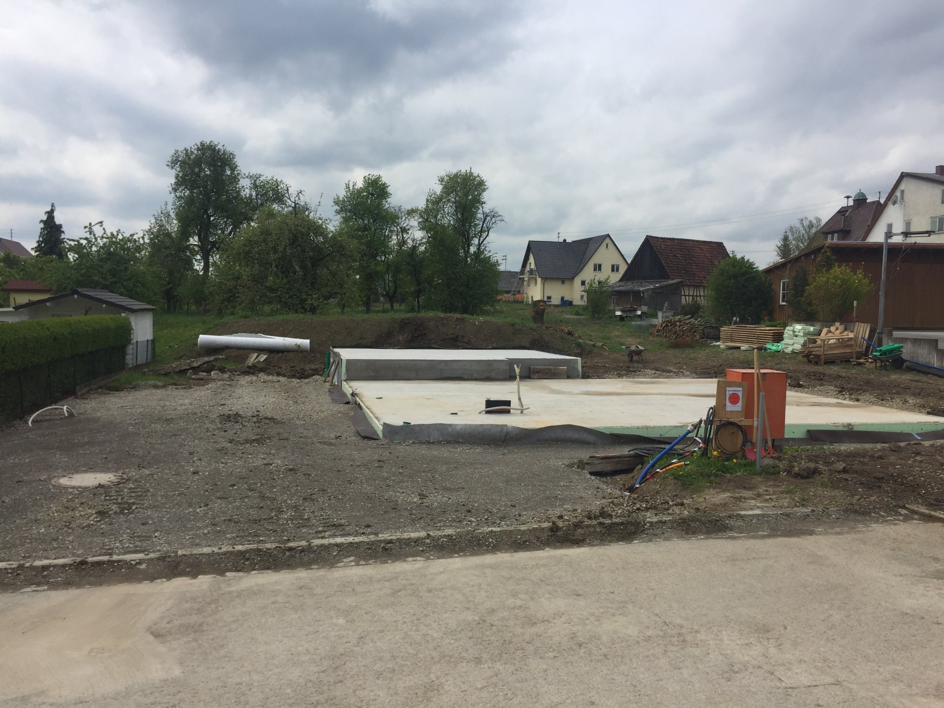

    Hier noch wie angekündigt ein paar Summen:
    Erdbau komplett in EL haben wir 7700€ benötigt, davon waren 2000€ Baggermieten, Rest Schotter / Aushub / diverses. Ich denke hier konnten wir gut einsparen.
    Die Plomben kommen auf 6500€ für die 40m3 Beton und knapp 100t Aushub der weg musste. Definitiv die günstigste Variante im vergleich zu Pfählen / Bodenaustausch oder tatsächlich doch Keller.
    Letztendlich aber sinnlos vergrabenes Geld....
    Bodenplatte (137m2 mit Absatz) + bewehrte Streifenfundamente, komplett in EL haben wir für 19500€ hinbekommen, man muss aber dazu sagen, dass hiervon alleine 10.000€ auf 65m3 Beton abgehen, 4200€ für Bewehrungsstahl, der Rest waren Rohre, Dielen, Dämmung, diverse Materialien.
    Vergleichsangebot einer Firma hierzu waren 26.000€.
    Also alles in allem ist bisher alles nach Plan verlaufen.
    Preislich sind wir definitiv deutlich günstiger als über eine Firma, aber wir haben nun auch gute 6 Wochen ab Startschuss gebraucht.
    Nicht alles ist perfekt geworden, aber Gott sei Dank kommt ja noch Estrich, Putz und Schotter drum rum, sodass man von der Bodenplatte später nichts mehr sieht :D
    Ich bin froh das dieser Abschnitt vorbei ist.

    Und: nein, das gibt mal das Wohnzimmer! :)

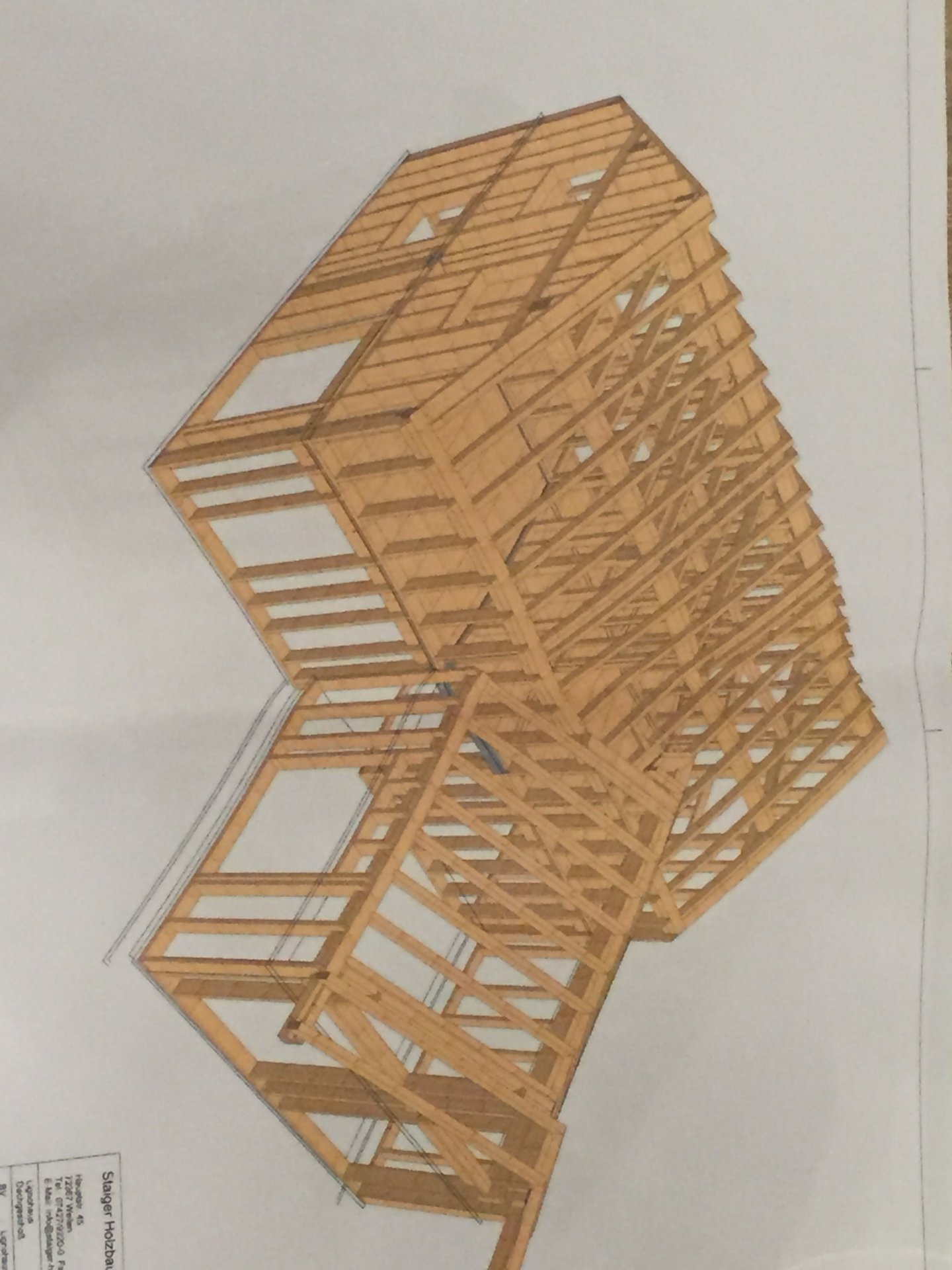

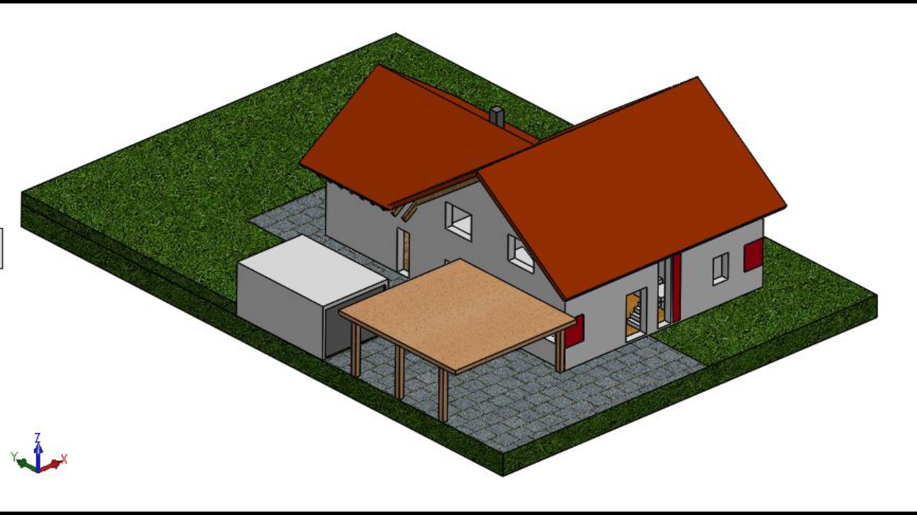

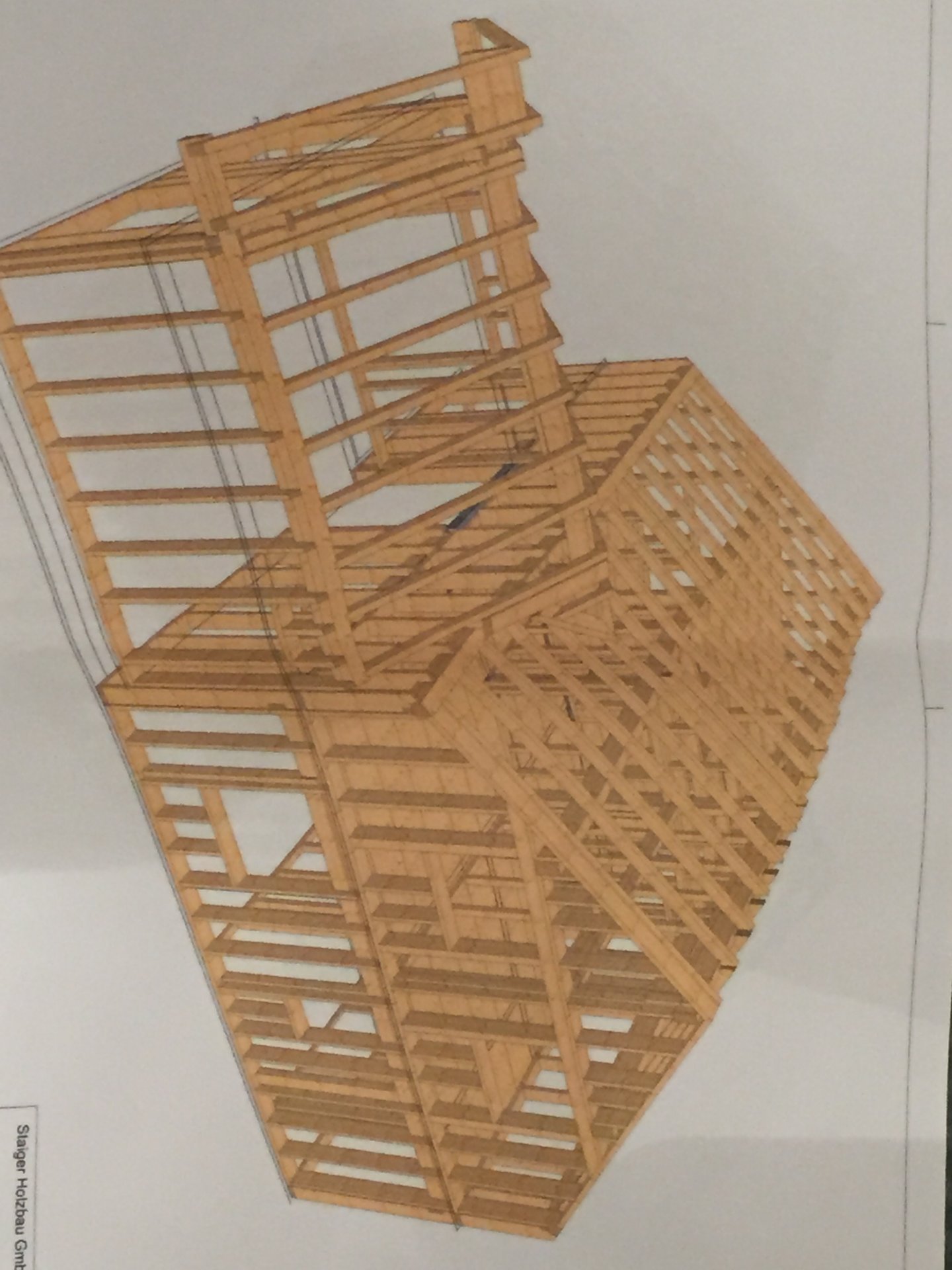

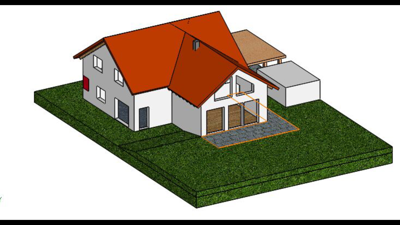

    Die "3D-Zeichnungen" stimmen aber mit den Abbundzeichnungen nicht so völlig überein:shades
  6. #86 Surfer88, 12.05.2019
    Surfer88
    Surfer88
    17.12.2018
    1.098
    467
    Die 3D Zeichnungen dienen der Farbgestaltung innen, sowie Zur Planung der Außenanlage.
    Abbundzeichnungen sind vom Zimmermann.

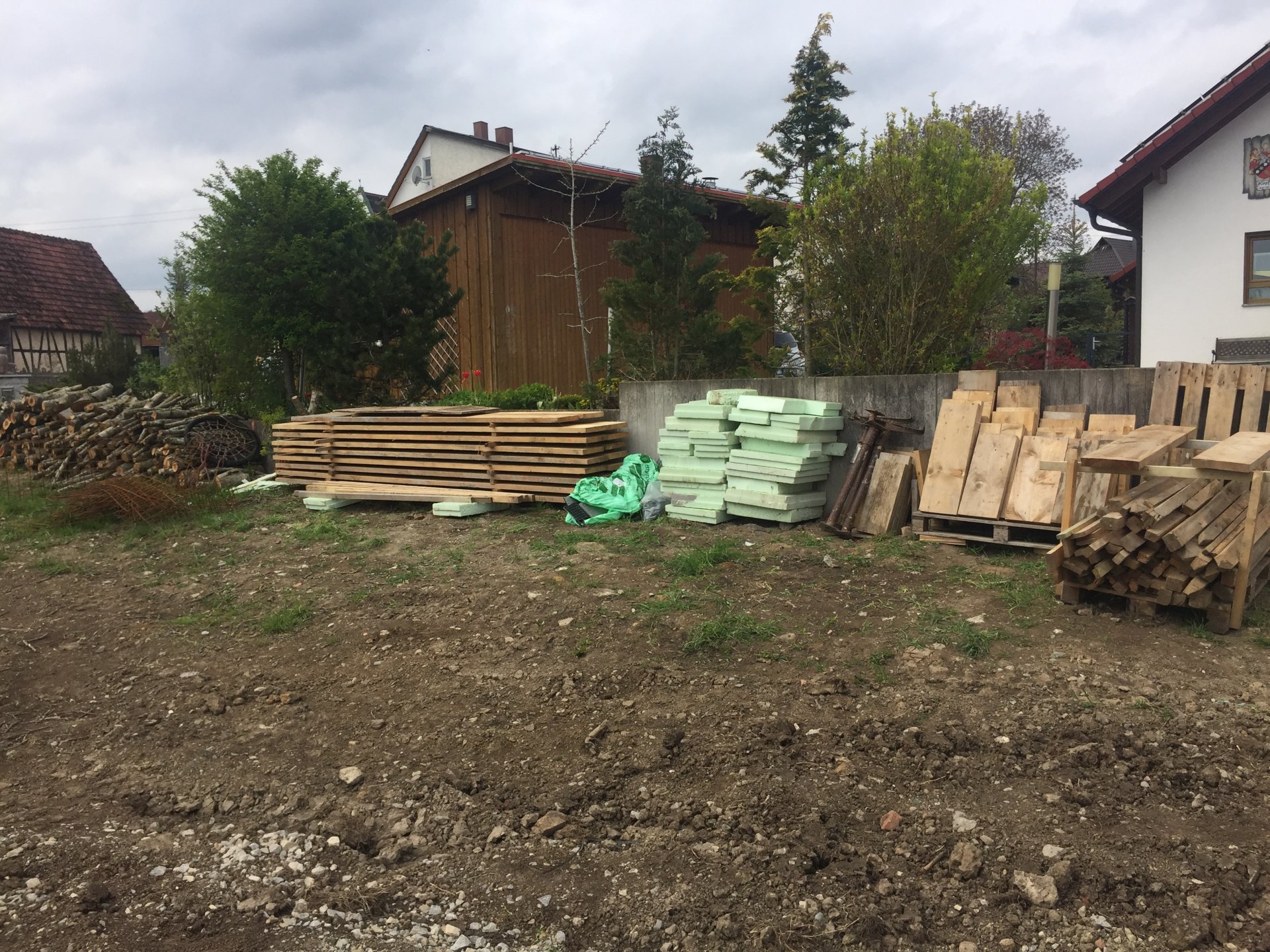

    So heute mal den Bau aufgeräumt!
    Kommt ja doch einiges zusammen an krempel.
    Jetzt heisst es warten auf das Haus....
    Angeblich nächste Woche :D

  8. #88 simon84, 18.05.2019
    23.516
    7.058
    Bei Bodenplattenfotos sieht man immer schön wie groß doch so eine Garage im Vergleich zum Haus ist (Grundfläche)

    Ach das ist das Wohnzimmer :yikes

    Die 66m2 Carport/Garagen Kombi kommt ja erst noch :D

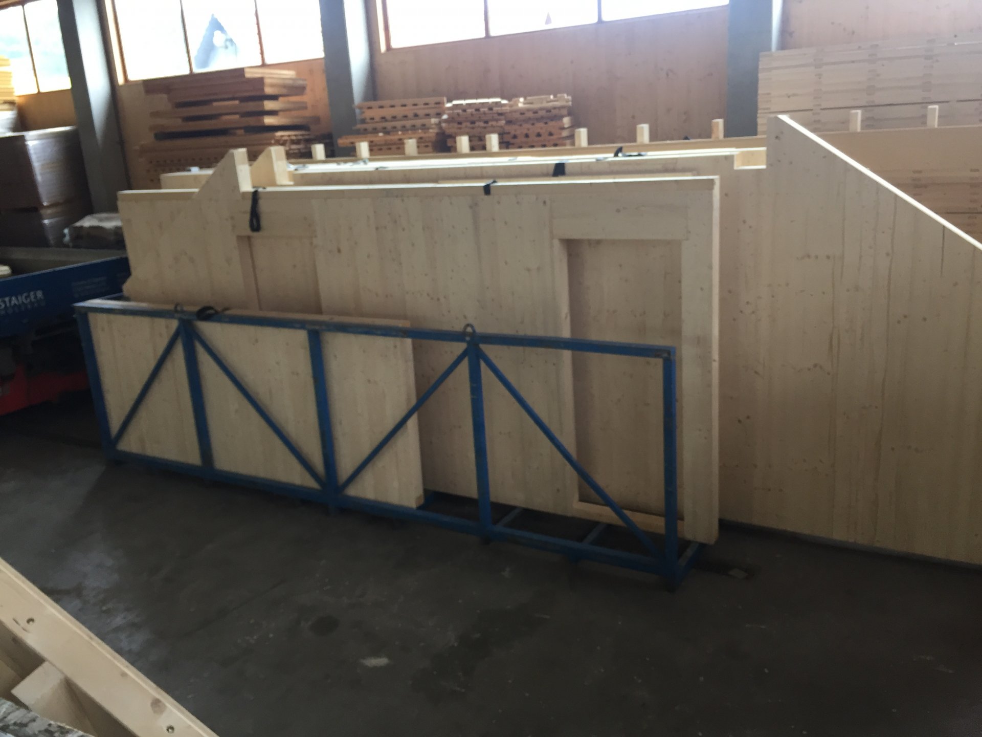

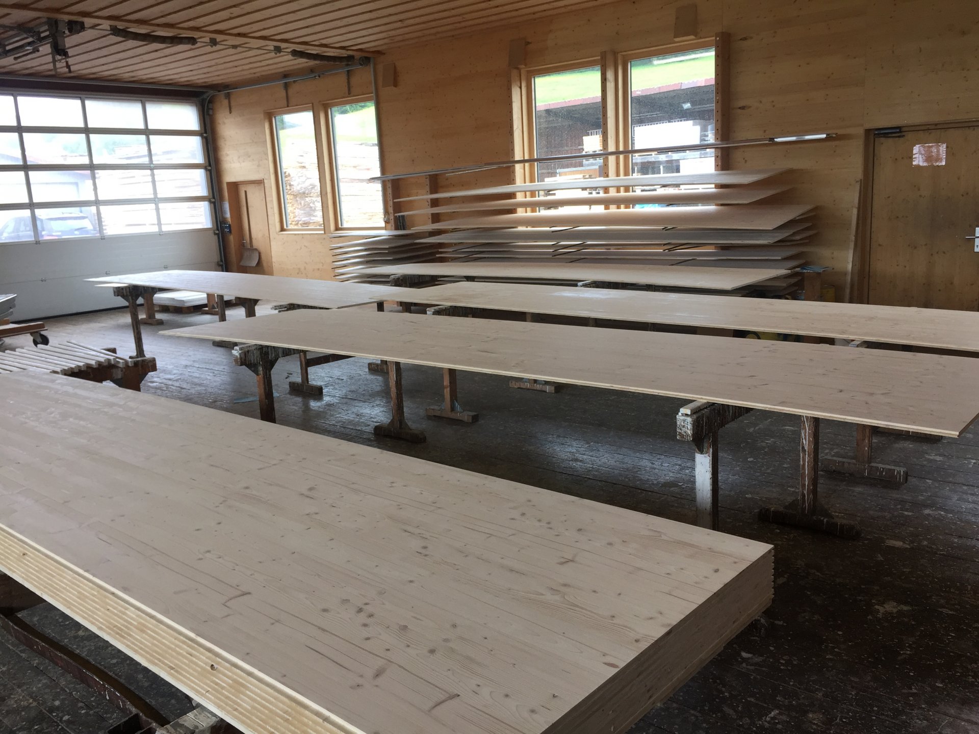

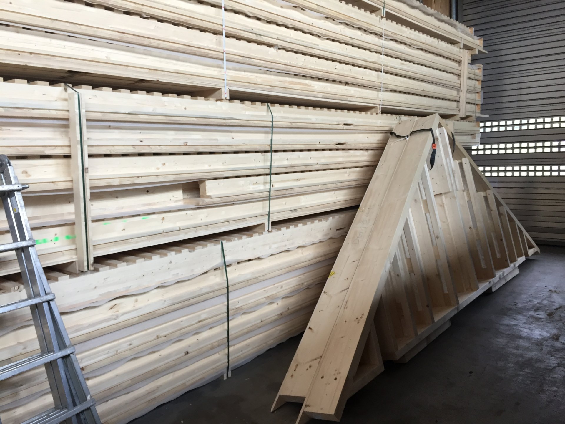

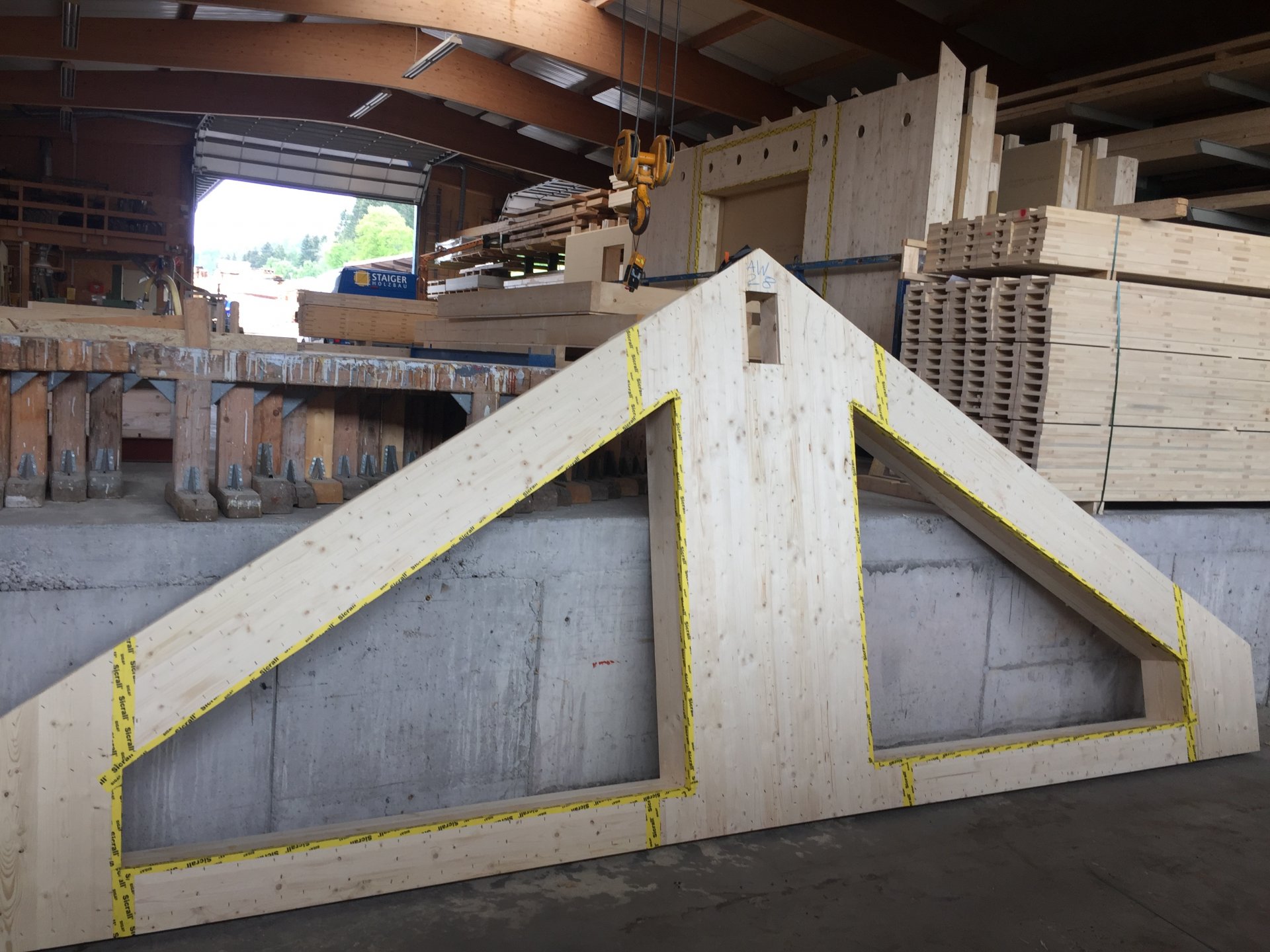

    Neuigkeiten:
    Hausbauer hat 2 Wochen Verzug.
    Die 6,5m Spannweiten Elemente der Decke sind wohl noch nicht geliefert worden (Lignotrendwerk München)...

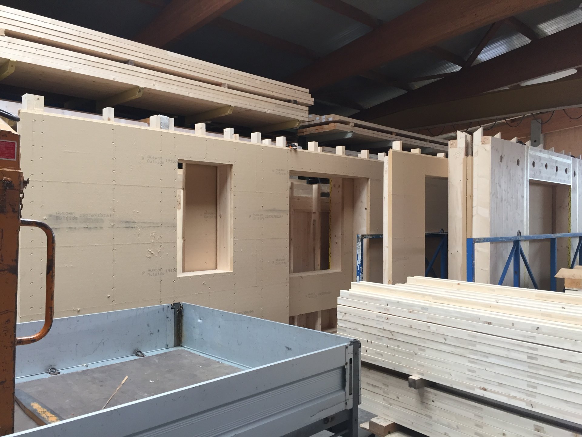

    Die anderen Wandteile haben wir uns heute mal angeschaut.
    Nächste Woche wird wohl auch noch nichts passieren.
    Lg
  15. #95 Fabian Weber, 25.05.2019
    16.622
    6.636
    Erzähl mal was zum Wandaufbau, was für ein System?
  16. #96 Surfer88, 25.05.2019
    Surfer88
    Surfer88
    17.12.2018
    1.098
    467
    Von außen nach innen, Diffusionsoffen: 6cm Gutex - 24er Upsiträger - 2cm Fichteplatte - Rigips.
    Gesamt ca 33cm.
    Lg

    Und als Dämmung zwischen den Trägern?
  18. #98 Surfer88, 25.05.2019
    Surfer88
    Surfer88
    17.12.2018
    1.098
    467
    Cellulose Flockung.
