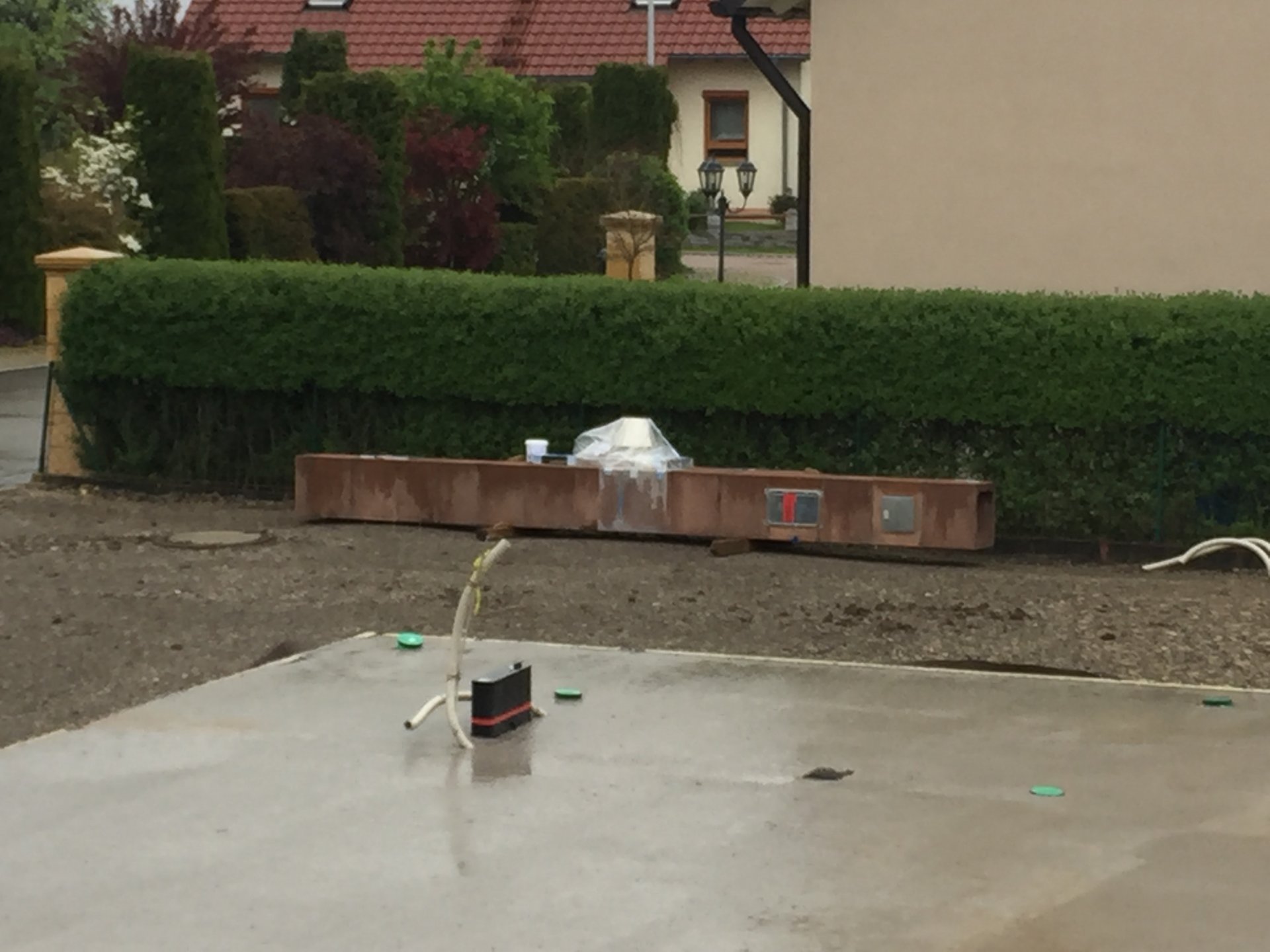

    Noch eine Frage die sicher mal zum Problem wird:
    Unsere Mehrspartenposition passt nicht ganz.
    Oben drauf steht „Wandabstand min.5cm“
    Nun haben wir zu einer Wand (gemessen) aber nur 2. (fertig verputzt immerhin)
    Wozu dient der Abstand?
    Alternative wäre im Moment die Innenwand noch um 3cm zu schieben.
    Problem oder Toleranz?
    Danke für Hilfe,

    Frag doch mal die Versorger, welches Problem sie damit hätten. Evtl. (so meine Laienmeinung) ist damit eine unverputze Wand gemeint, um dann Toleranzen zu haben.

    Ja geht wahrscheinlich nur darum anständige drumherum arbeiten zu können, also in Deinem Fall kein Problem.

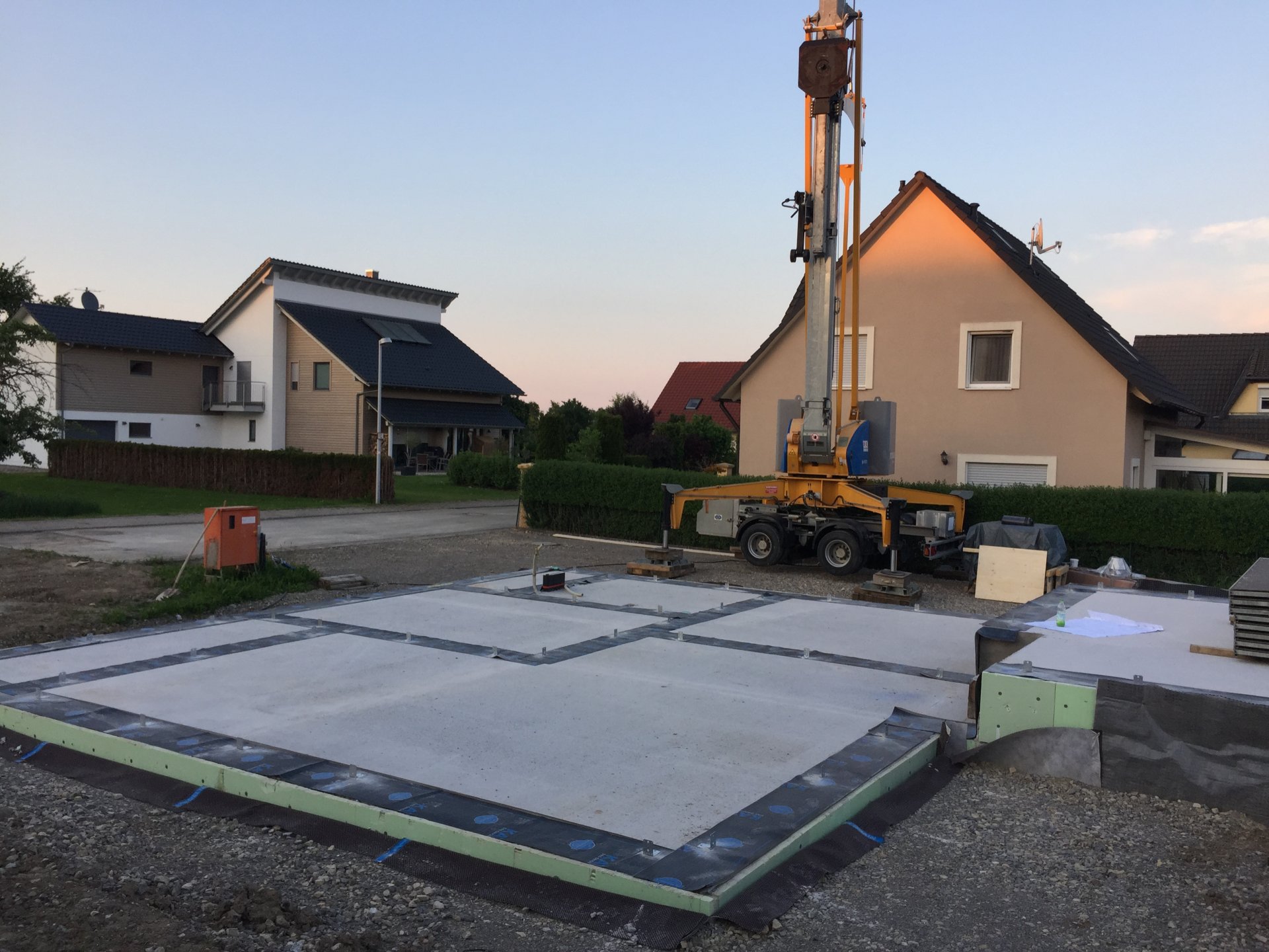

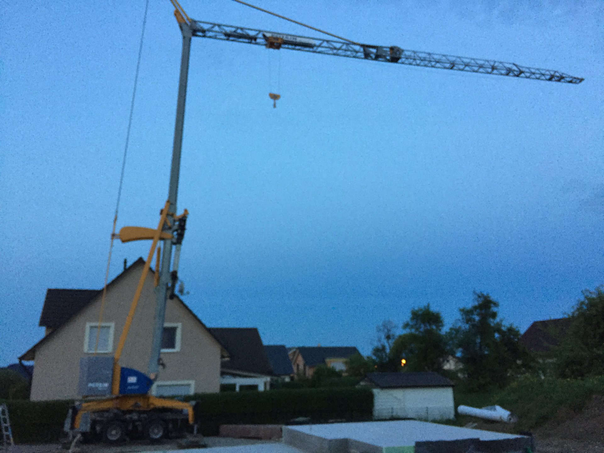

    Es tut sich was :)

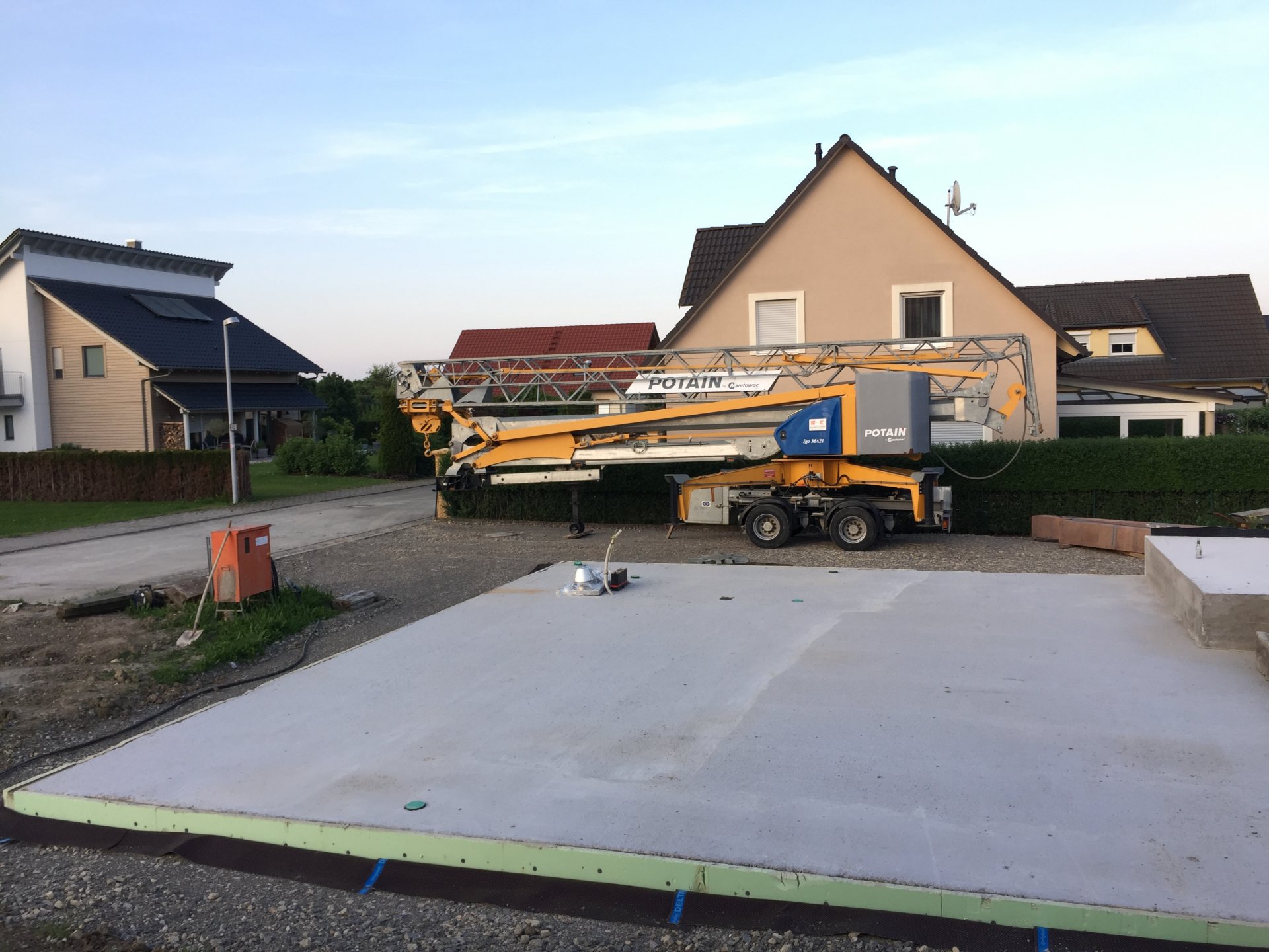

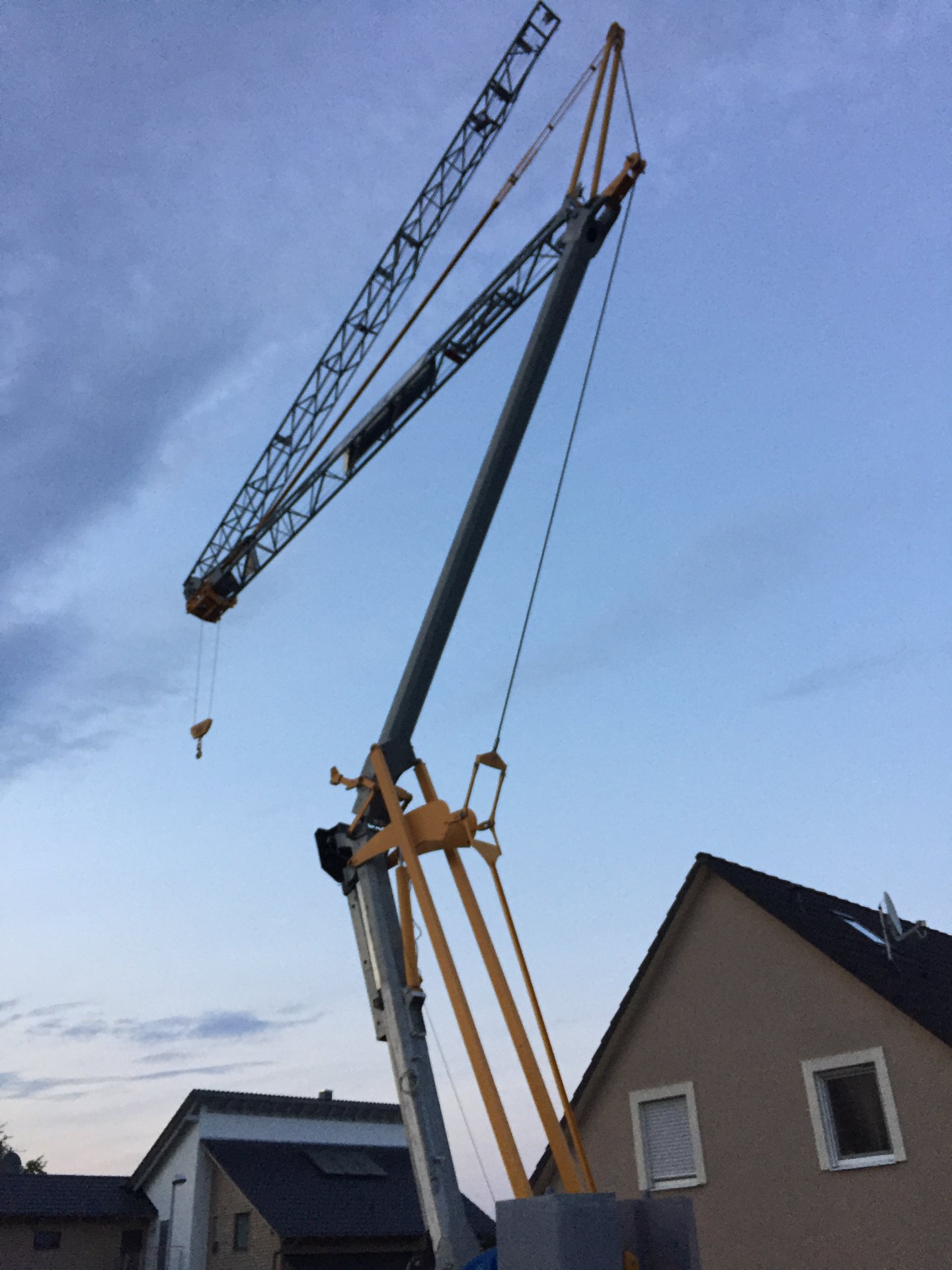

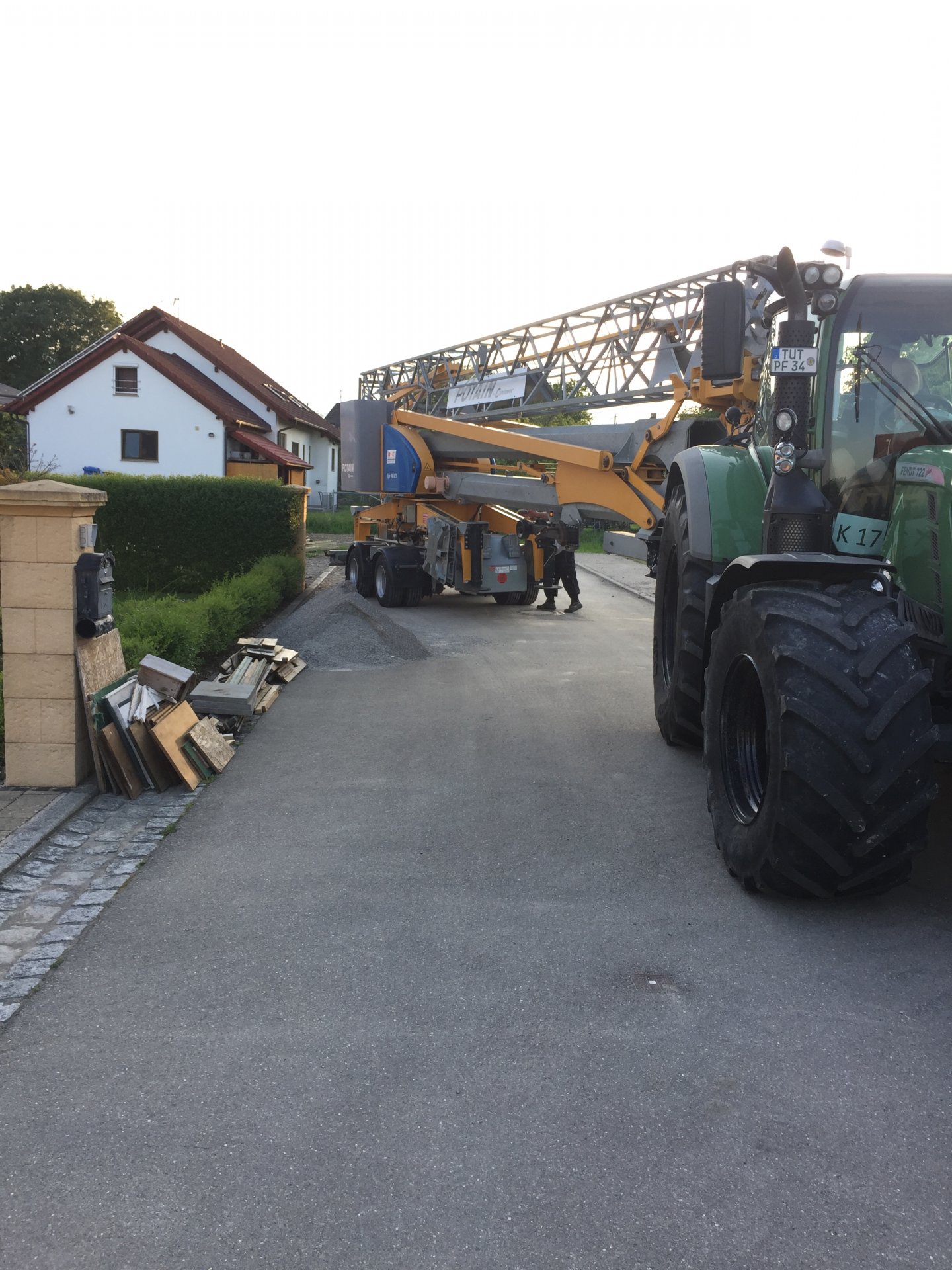

    Haben heute schonmal den Kran von unserem Kumpel umgesetzt und aufgebaut.
    Morgen soll wohl die Bodenplatte nivelliert und die Bitumenbahnen angebracht werden.
    Lg

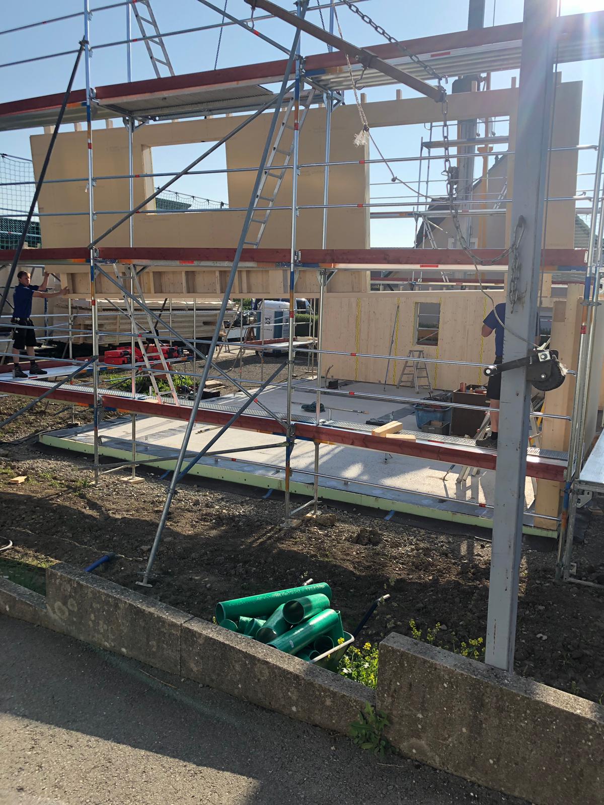

    Wieder ein Stück weiter.
    Jetzt ist endlich mal die Hausbaufirma dran.
    Katja Bahn und Verbinder sind gesetzt.
    Jetzt offenbart sich unser Pfusch :D

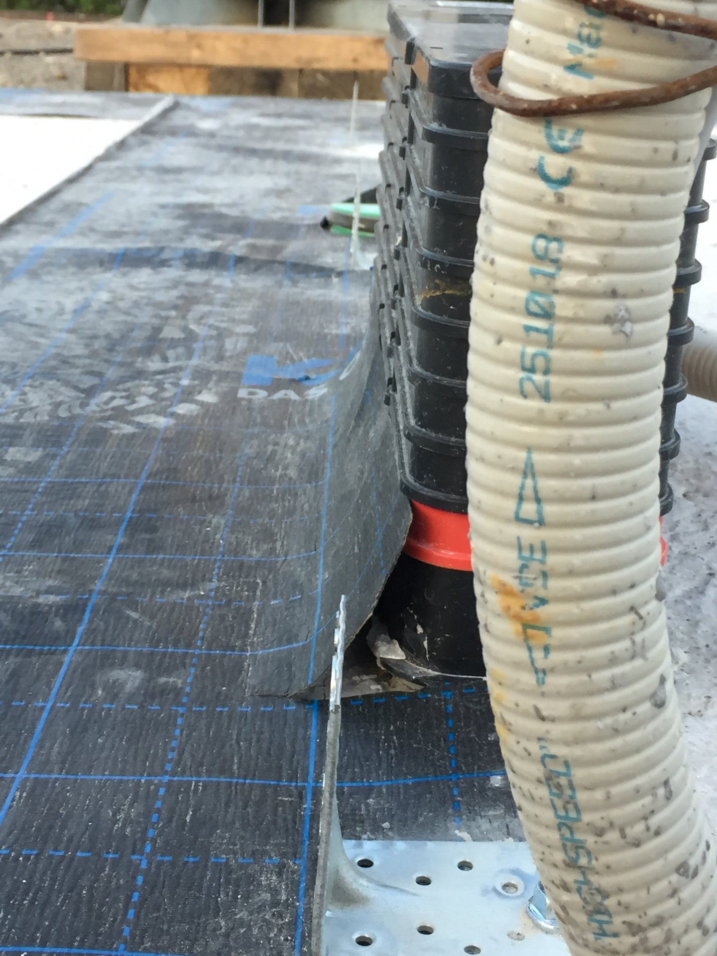

    Einige Rohre sitzen etwas „knapp“ an der Wand bzw in der Wand :D

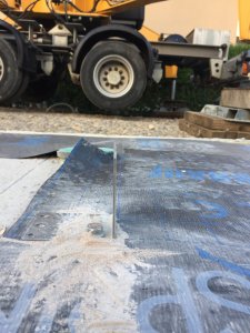

    Unser Absatz sitzt 5cm zu weit hinten, ist aber nicht tragisch, füllen wir dann mit Xps aus.

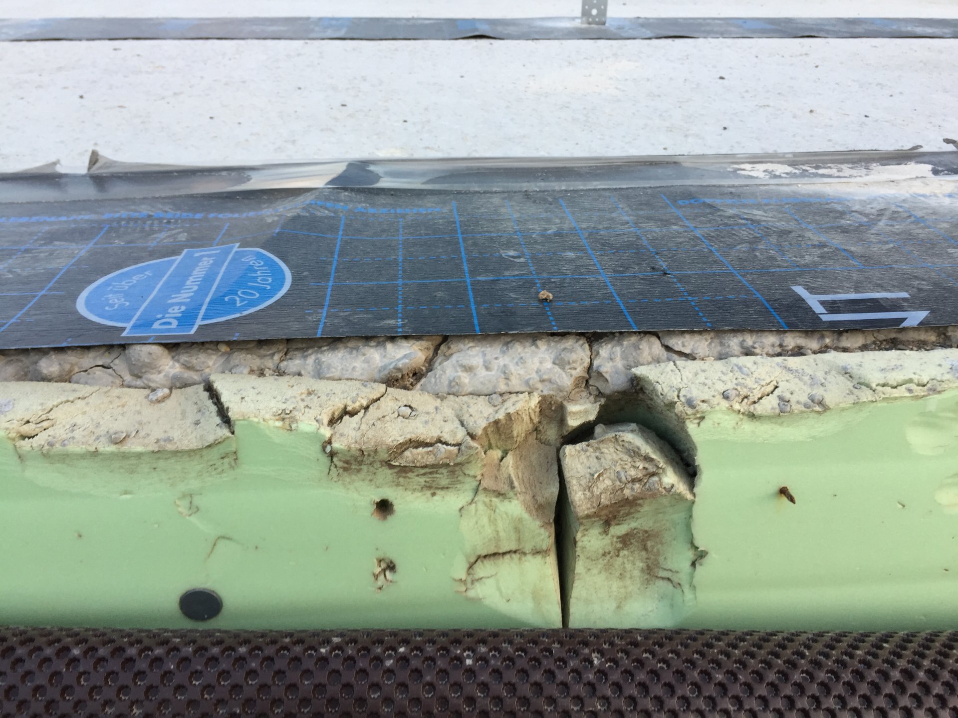

    Wir mussten ja mit dem Bagger auf die Bodenplatte fahren und haben dabei die Dämmung etwas angerissen...
    Mit was lässt sich sowas wieder richten? (Siehe Bild)
    Lg

    :yikesHatte mich schon gefragt wie die Macke da rein gekommen ist. Ist der Beton bis zur Bewährung abgeplatzt und gerissen? Denke ein Betonbauer würde Schlitze fräsen, und mit epoxy verpressen, oder so. @bauspezi 45 ? Die erste Schwelle wird im Quellmörtelbett gelegt? Die Dämmplatten würde ich tauschen, sollte ja noch problemlos möglich sein.

    Das kaputte Stück Dämmung schneidest Du raus und klebst mit Dämmschaum ein neues Stück ein. Den Beton kannst Du spachteln.
    Das grüne Rohr wird jetzt halt aus der Wand geführt, das bekommen die schon hin. Hier nur etwas Folie hinter das Rohr als Dampfbremse und diese dann innen anschließen.

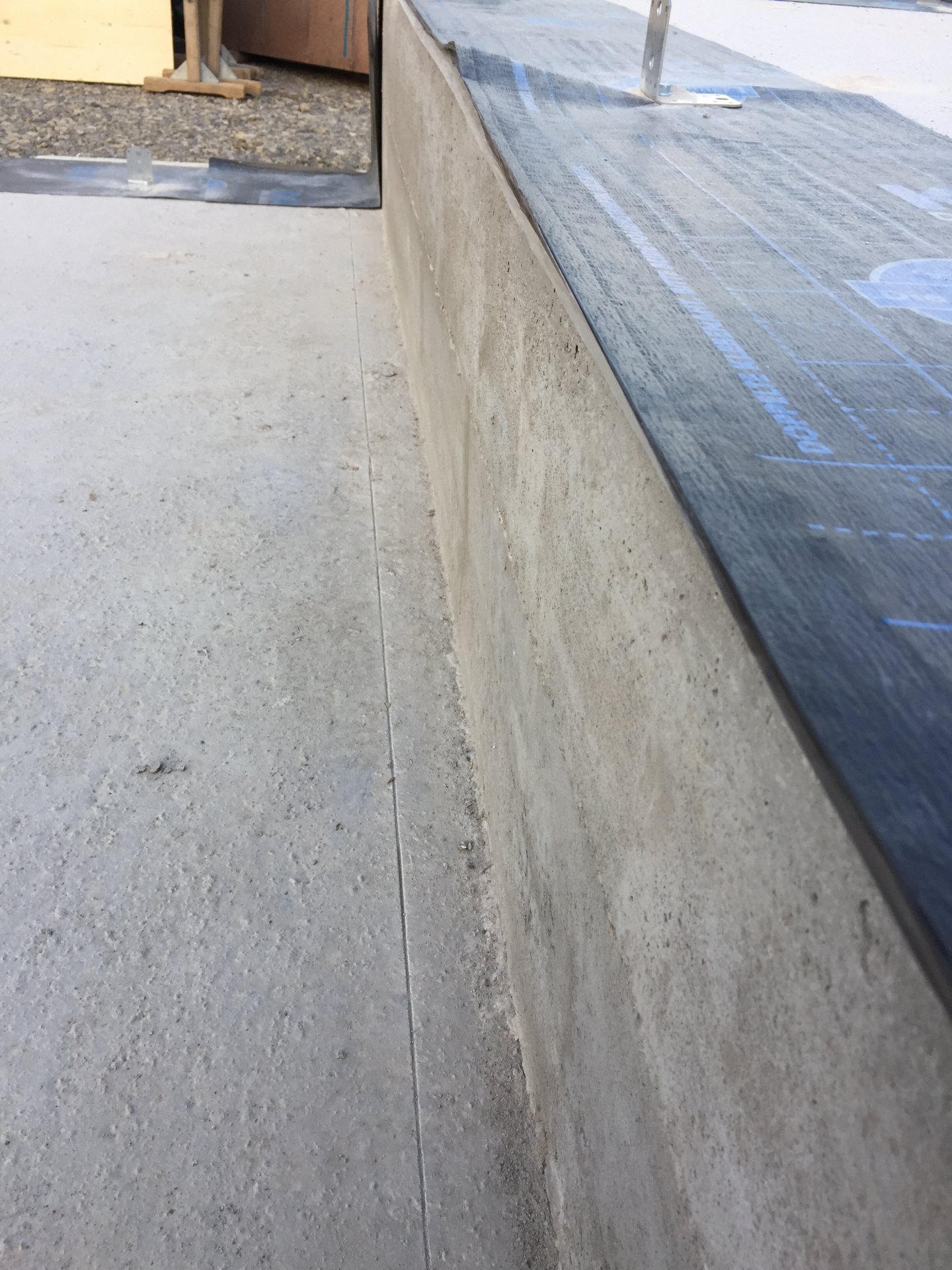

    Bewehrung ;) aber nein, ist nur der Randbeton der auf der Dämmung aufliegt.
    Hatte mich immer gefragt ob es eine Rolle spielt wie rum die Falz der XPS Platten eingebaut wird?
    Ist es egal ob die Stufe aussen oder innen liegt ?

    Danke für Verbesserung ;p Gibt es keine Verlegeanleitung? Wenn es nach gesundem Menschenverstand geht, würde ich die Falz so wählen, das wenn da wasser eindringt, es nicht zum Beton hin geleitet wird. Also der niedrigere Teil außen. Aber du bist eh oberhalb der Bodenplatte abgedichtet, sollte nicht die riesen Rolle spielen.

    Ich hab schon beides gesehen ‍♂️ Bei den Herstellern findet man auch keine eindeutige Anweisung....

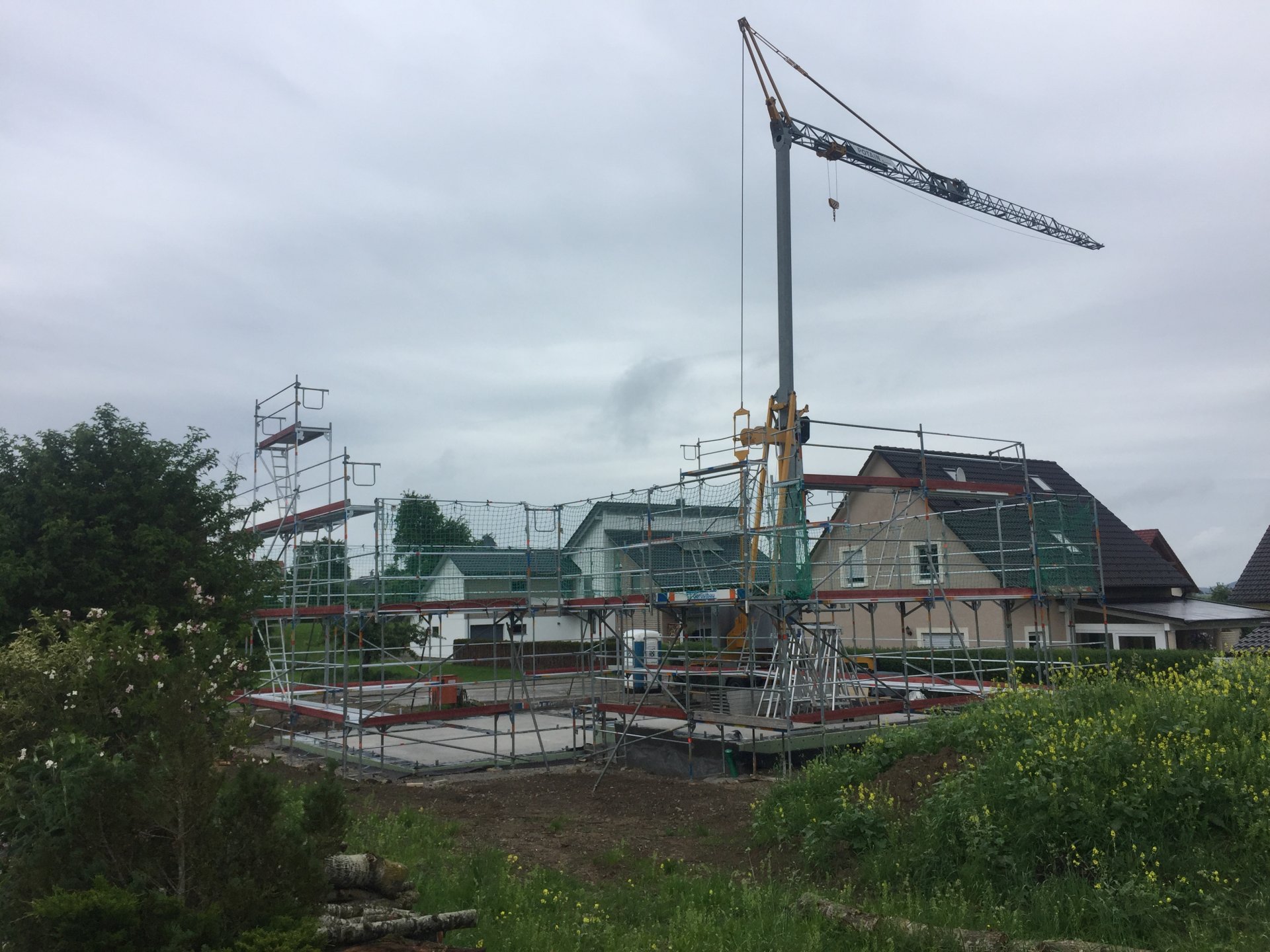

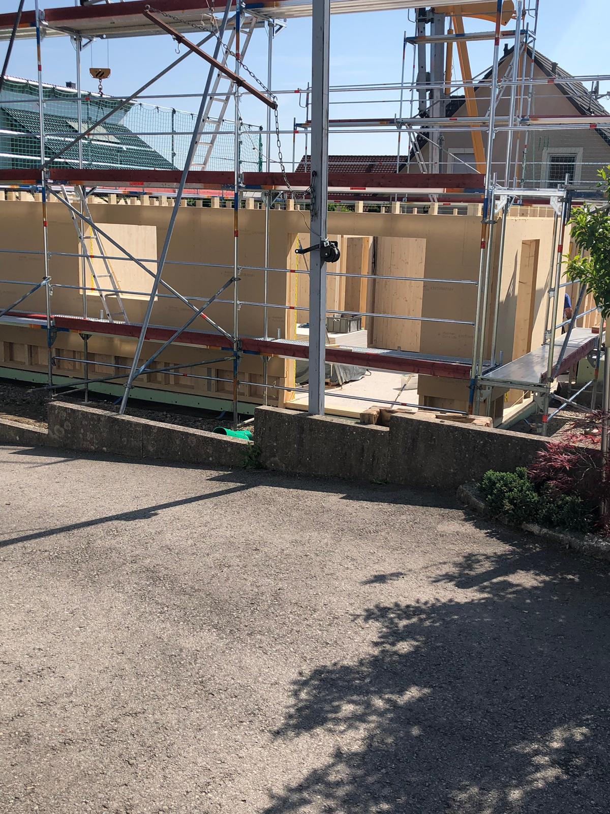

    So EG und Decke sind fertig :)
    Dienstag gehts weiter.

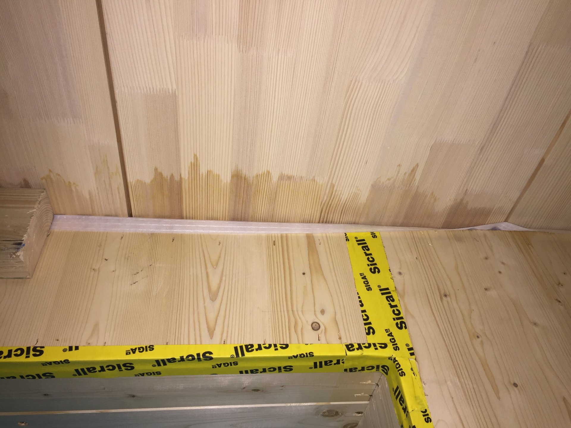

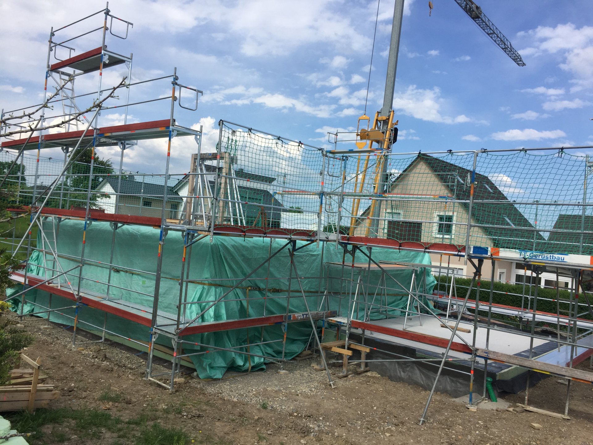

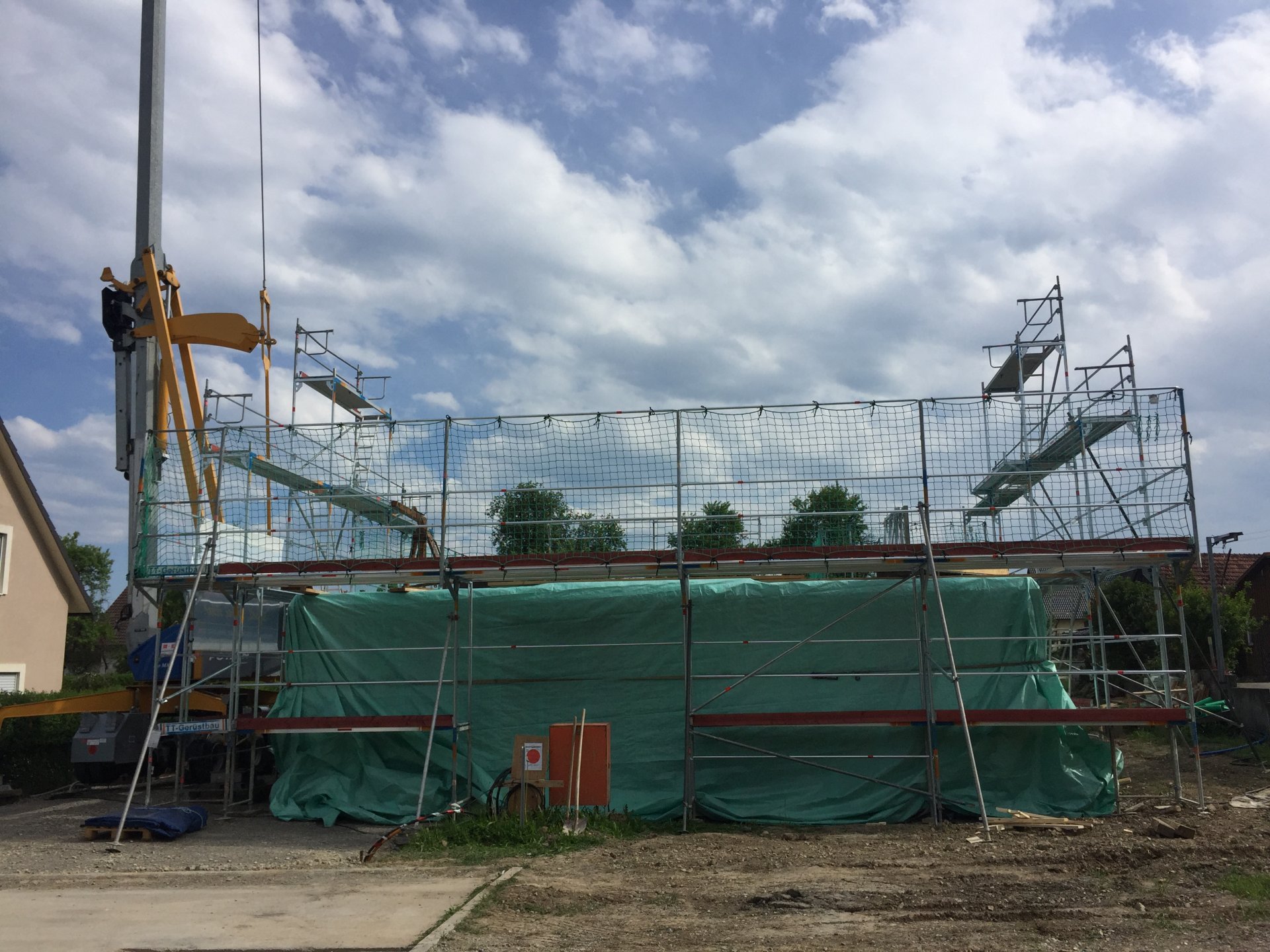

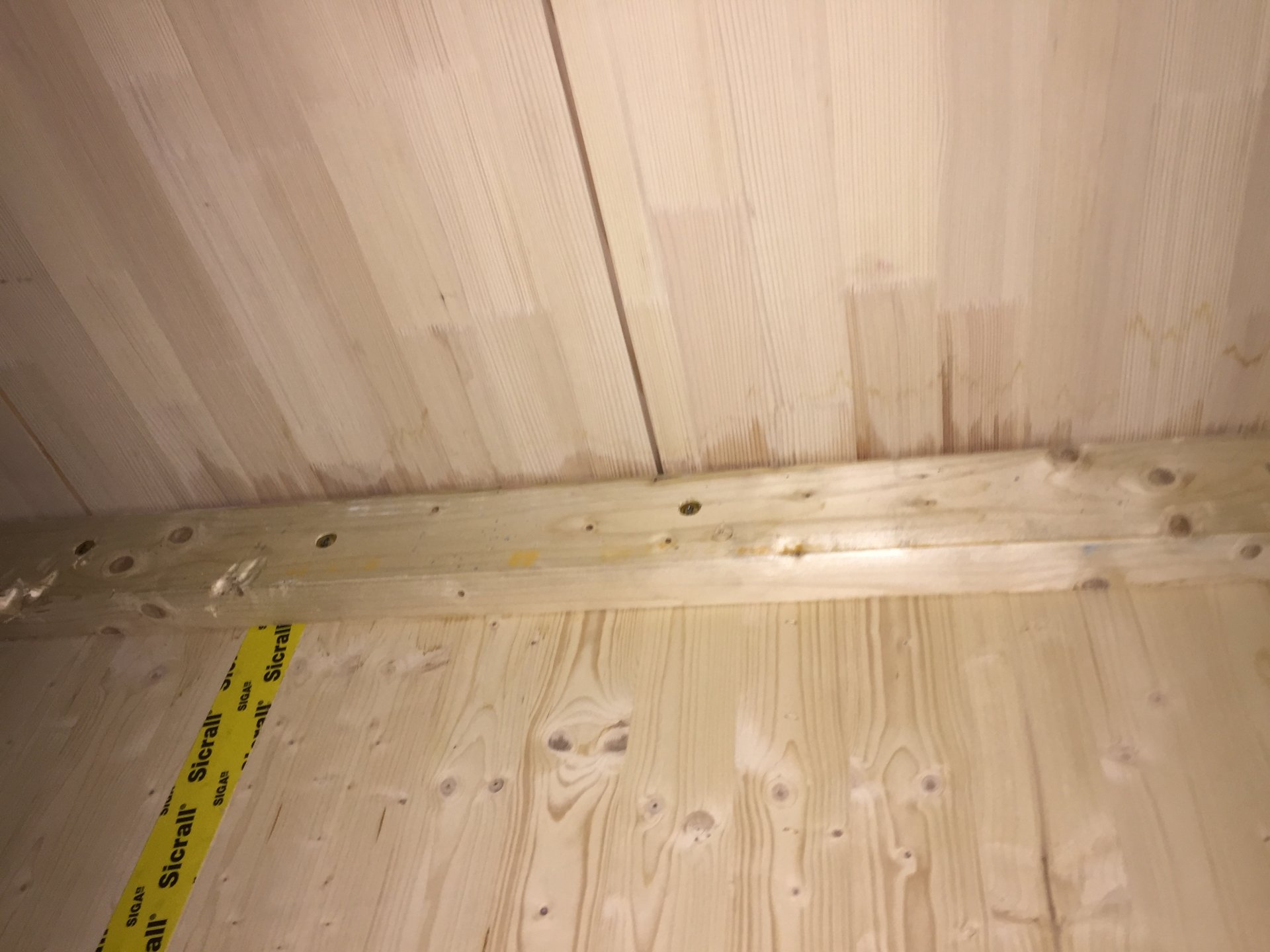

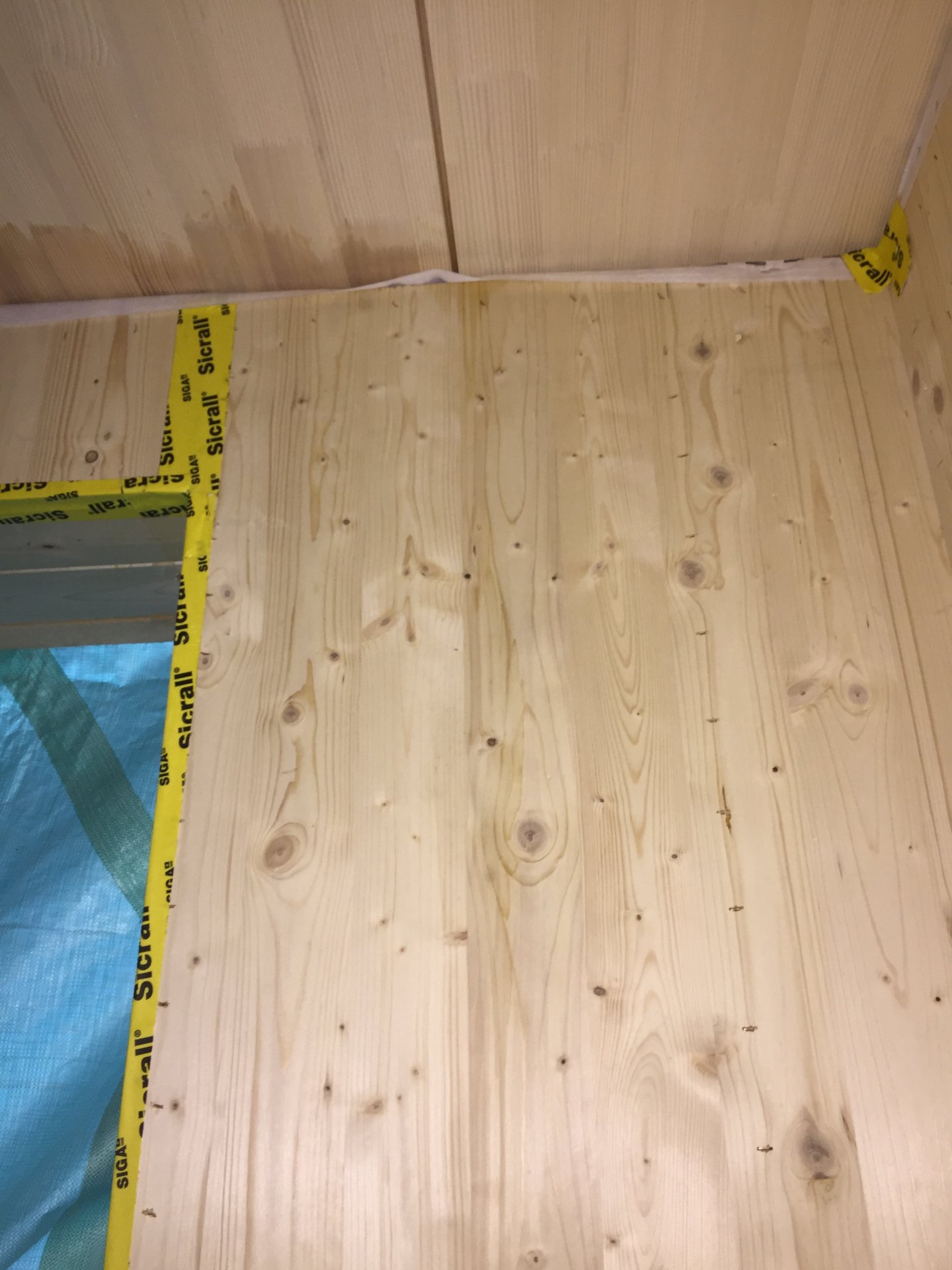

    Der Regen übers Wochenende setzt unserer eingepackten Schachtel zu....
    Die ersten Wasserflecken werden Sichtbar.
    Weiß jemand sie sich Holz mit sowas verhält ?
    Sind die Flecken später sichtbar? Kann man die abschleifen oder muss man die Deckenteile ersetzen?
    Lg

    Die Flecken selber gehen sofern es nur Regenwasser ist recht gut weg. Aber kann schon sein, dass sich das bisschen verzieht...

    Da hilft nur schnell fertig bauen und morgen gleich mal ne Ansage machen, dass besser geschützt wird.
    Und am Ende, falls Wasserflecken geblieben sind, dann gibt es dafür passenden Mittelchen, soll aber die Baufirma machen.
    Mail mit Foto an die Baufirma wäre nicht schlecht, man muss ja nicht immer gleich scharf schießen.
