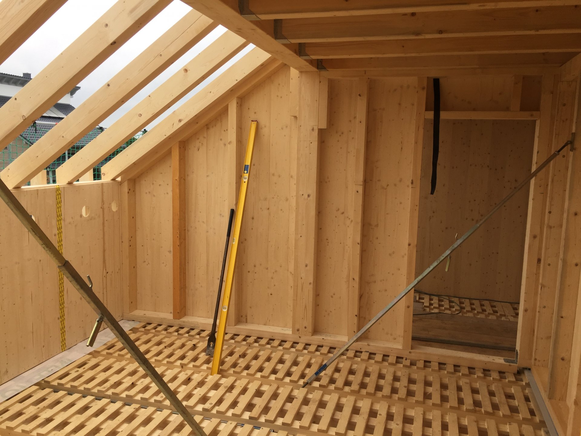

    Wir haben 2,70m Rohbauhöhe.
    Entwurf wurde von einer unabhängigen Architektin gemacht, also Einschränkungen in der Planung gab es keine. Besonders die Decken Elemente sind so groß wie möglich wie ich das sehe... und unsere 5 Stahlunterzüge wurden auch schon verbaut!
    Maximale Spannweite der Lignotrend elemente sind 9m bei uns, freitragend maximal 7m!

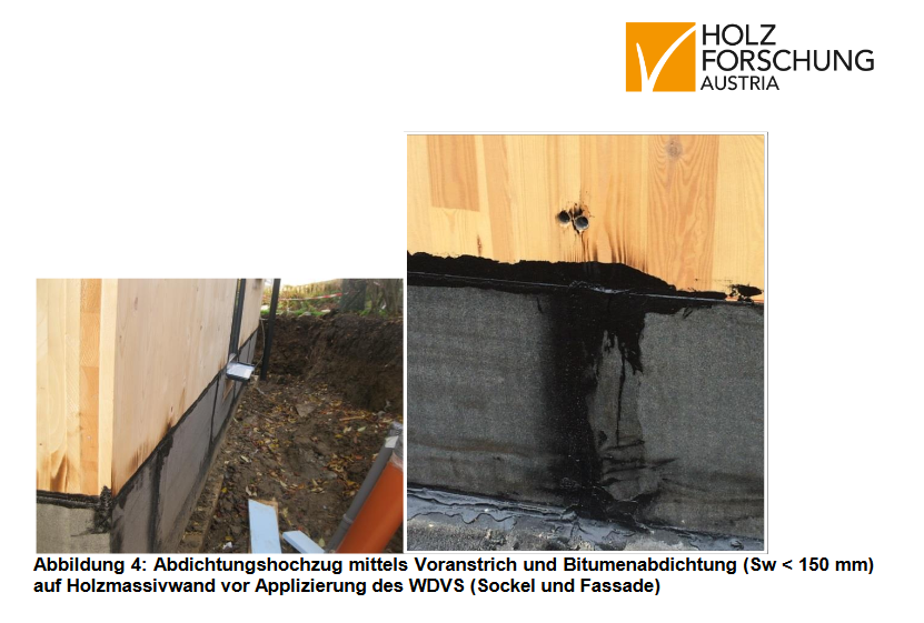

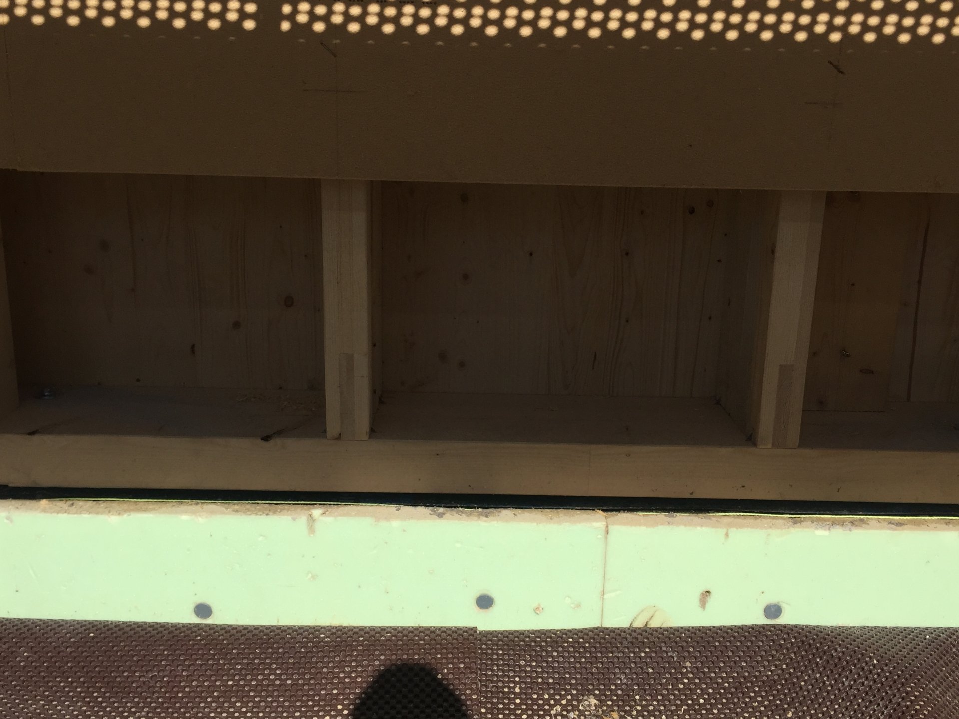

    Wie wird den der Sockel bei dem Holzbau gemacht? Hab da noch keine so wirklich gute Lösung ohne Betonaufkantung auf der Bodenplatte gesehen. Oder liegt Erdreich soviel tiefer wie Fertigfussboden?

    Also zwischen Schwelle und Platte ist eine Katjabahn eingezogen, und außen läuft halt der Putz durch.
    Unter die Schwelle kommt später noch Quellmörtel.
    Erdreich ist später OK Bopla.
    Hoffen wir mal das es hält.
    Lg

    Also der Putz wechselt dann ja von der Perimeterdämmung auf die Putzunterlage, die an der Wand dran ist. Und irgendwie muss die Katja glaub ich nicht bündig mit der Boenplatte aufhören, wenn dann im 90 grad winkel der Putz durch läuft. Da sollte irgendwie nen Lappen sein, den mach nach oben oder unten abklebt, und dann den Putz drüber laufen lassen, glaube ich. Erdreich OK Bodenplatte ist schonmal besser wie OK Fertigfussboden. Holzwand, die im Dreck steht, wäre keine gute idee.

    Naja, wenn die Holzwand aber direkt über dem Erdreich beginnt, ist das auch nicht viel besser.
    Da die Putzträgerplatten im Sockelbereich fehlen, wird da wohl eine Abdichtung vorgesehen sein und mit Sockeldämmplatten gearbeitet werden. Die Abdichtung gehört dann aber an die Stirnkante der Bodenplatte, von daher muss die Dämmung der Bodenplatte nochmal ab, wenn man es richtig machen will.
    Beim Holzbau würde ich immer mindestens 15cm (besser 30cm) vom Gelände weg bleiben.
    In der DIN 68800 stehen Lösungen/Ersatzmaßnahmen, falls man das nicht machen kann/will.

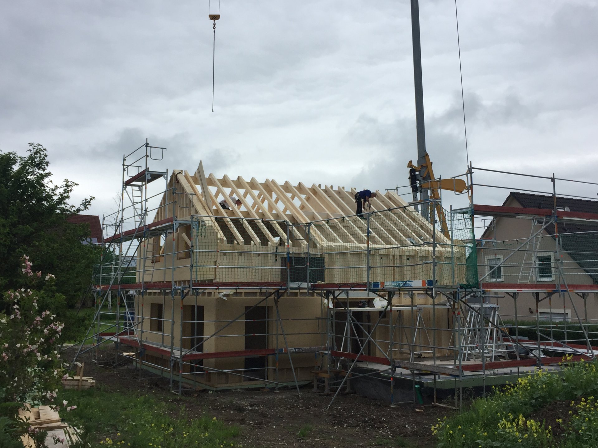

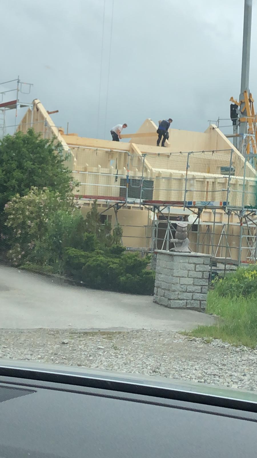

    Heute konnte das Hauptgebäude fertiggestellt werden.
    Elektrik haben wir parallel schonmal angefangen.
    Morgen kommt der eigentliche Dachstuhl mit Dämmebene und Unterspannbahn.
    Donnerstag dann der Querbau.
    Wird doch ziemlich groß die Schachtel :)

    Der Massivbau wird einfach abgedichtet - Bodenplatte bis Mauerwerk nahtlos.
    Und der Sockel selbst dann nochmal entsprechend abgedichtet, dass er kein Wasser über den Putz ziehen kann.

    Du magst nicht zufällig mal ein Beispiel detail dazu zeigen, oder? Die Lösung mit einem Randstein und einem tiefer leigenden Kiestreifen ums haus, eventuell mit Gitterrost drüber, kenn ich schon. Gibts noch was anderes? Habe schonmal gesehen, das auf dem Holz abgedichtet wurde, hier ein Beispiel aus Österreich. SW steht dort für Schwellenniveau, welches bei denen das Maß zwischen Oberkante wasserführender Schicht(Geländeoberkante) und Beginn der Holzkonstruktion ist.

    Also Thema Sockel:
    Die untere Reihe Dämmung wird aus XPS da die Holzfaserplatte mindestens 30cm vom Spritzwasser weg sein muss.
    Dank unserem Super Statiker müssen wir nun 15cm der Bodenplattendämmung kürzen, damit die XPS Platte vom Haus über den Stoß laufen kann, abgedichtet wird dahinter mit einer Bitumenbahn die an die Bodenplatte verschweißt wird.
    Gelände dürfen wir trotzdem nicht mehr wie OK Bopla anfüllen.

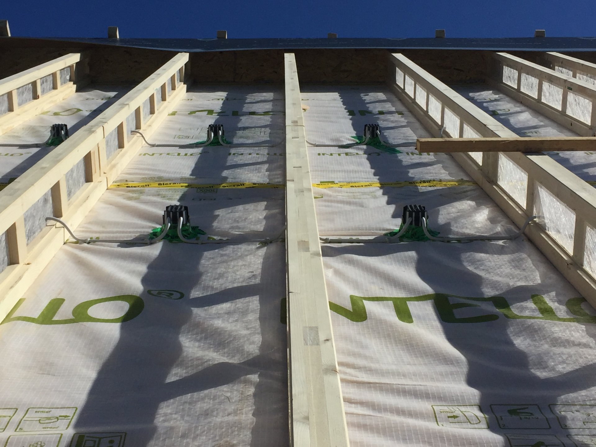

    Stand heute: Aufdach elektrik in der Mittagspause kurz erledigt, Wütop ist nun auf dem Dach.
    Hier noch ein Bild von unseren Upsiträgern der Dämmebene.
    Morgen kommt der Querbau :)
    Nächste Woche starten wir mit Elektrik in den Außenwänden, Abwasserverrohrung, Kaminelemente für die Gastherme, Dachverwahrung und am Wochenende Dacheindeckung.
    Denke Ende Juni werden wir Sanitär-rohinst abgeschlossen haben, die UP WC elemente sind heute schon gekommen, Katjabahn liegt auch schon da.

    Abgesehen davon, dass der Statiker da wohl wenig für kann, der plant ja keine Abdichtung, denke ich, dass das nicht unbedingt notwendig sein muss.
    Ich würde mal prüfen, ob es nicht reicht mit der Abdichtung außen auf die Perimeterdämmung zu gehen, dafür vielleicht so 50cm. Wie soll denn dann noch Feuchtigkeit hochziehen? Klapp doch die Dichtbahn unter den Außenwänden nach unten und schließ dort an.
    Oder stehst Du voll im Wasser?

    Die Katjabahn darf auf keinen Fall außen überstehen.
    Abdichtung außen über die Dämmung wär ne Idee aber verputzen geht doch dann nicht mehr richtig?
    Statiker hat geplant Dämmung bis OK Bopla, obwohl er vom Rohbauer das Sockeldetail kannte!
