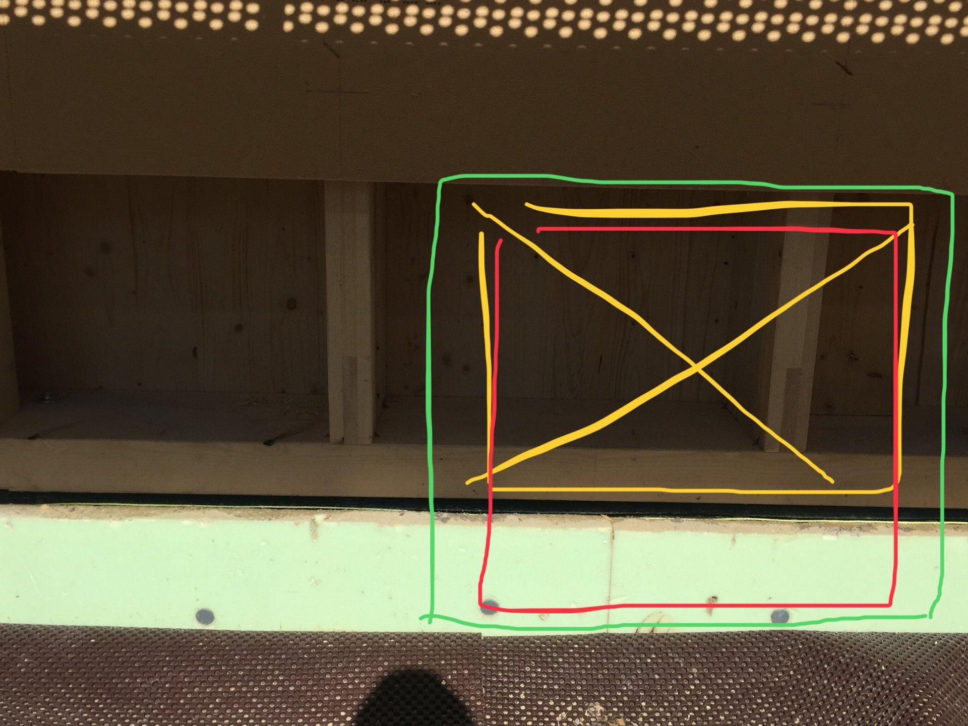

    Aber wo wird weiter oben abgedichtet? Weil über der Bodenplatte stehen ja nur die Träger, keine einheitliche Fläche zum drüber kleben. Das beduete, die Abdichtungsbahn wird nicht hoch gezogen, sondern nur die Permiterdämmung? Scheint mir an dem Fußpunkt dann trotzdem nicht dicht zu sein. Hast du das Detail auch? Kannst es kurz abfotografieren?

    Nee Arch, weiter oben wird auf die Sockeldämmung gedichtet.

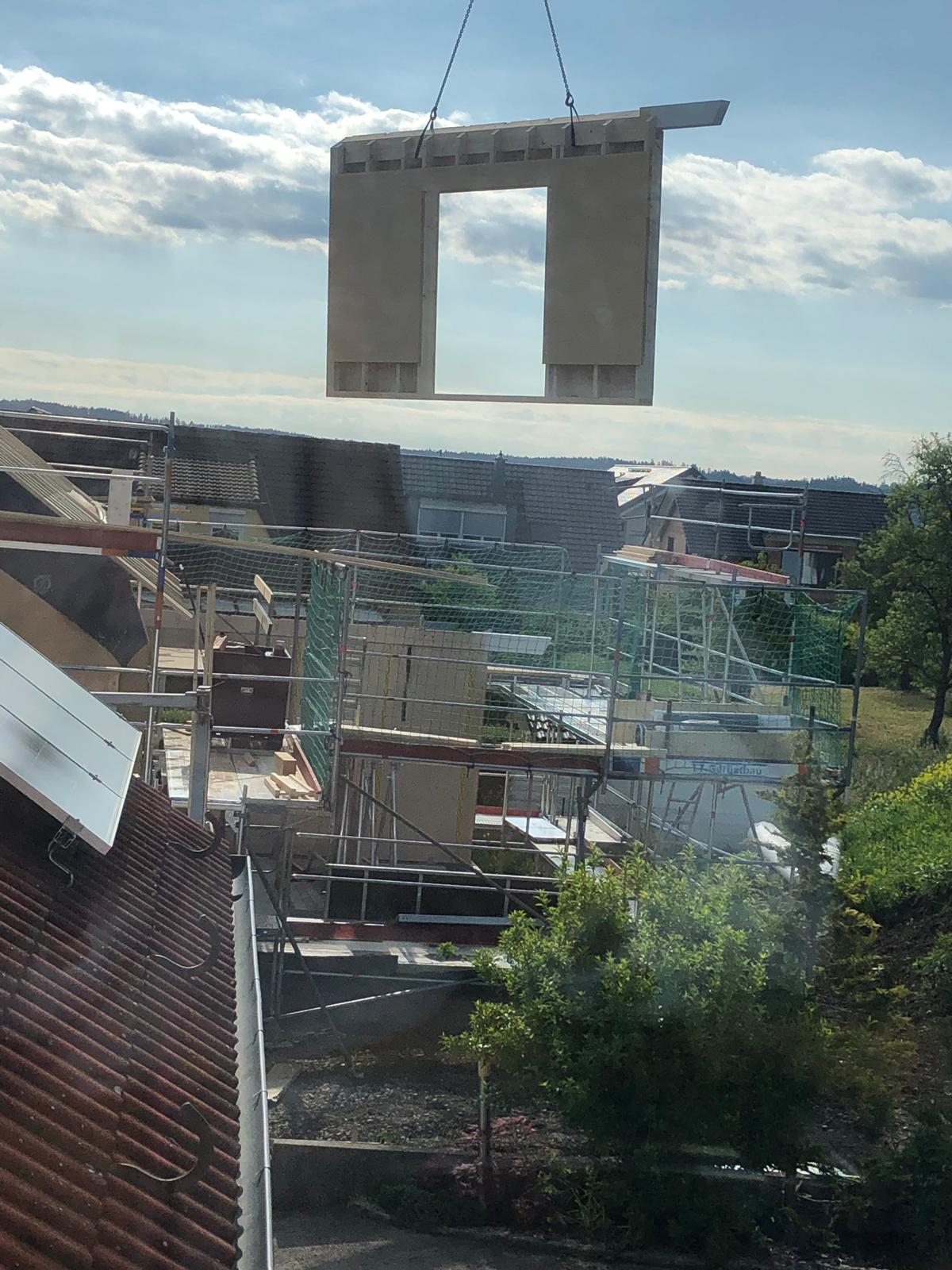

    So Bausatz ist komplett!
    Jetzt gehts dann richtig los.
    Verwahrung ist schon bestellt, 29.6 ist mal Dachdeckdatum.

    So hat ers vor:
    -3 Schichtplatte (gelb) in das freie Feld
    - dann eine extra Bitumenbahn (rot) an die bodenplatte anschweißen und auf die 3 Schichtplatte führen (nicht die Katja)
    -dann Xps Platte (grün) von der Holzfaser bis runter zur Bodenplattendämmung.
    Die Bopladämmunh müssen wir wie gesagt noch um 10-15 cm einkürzen.
    Lg

    So ist es auch super korrekt :)
    So musst Du wenigstens die Stelle, die Du mit dem Bagger kaputtgefahren hast nicht mehr reparieren, hehe

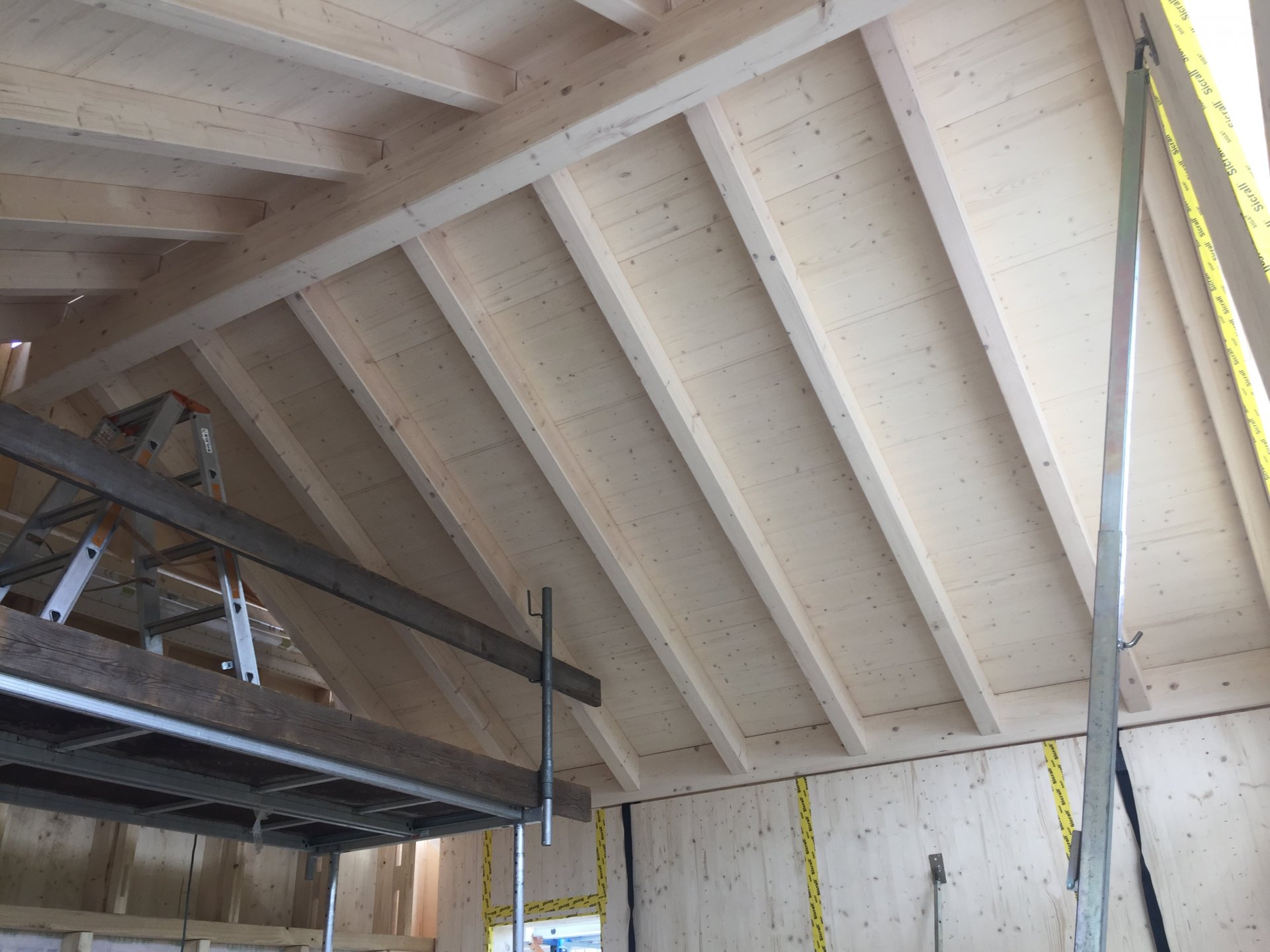

    Qualitativ durchaus sehr ansprechend! Die Verbretterung auf den Sparren als Aussteifung für den Dachstuhl wäre allerdings nicht unbedingt notwendig gewesen.;)
    Insgesamt jedoch, nach den Bildern, eine qualitativ hochwertige Ausführung, die eine Aufdachdämmung vermuten lässt.

    Dahinter ist die Flockung, also die Bretter haben sowohl eine optischen als auch einen funktioniellen nutzen :D

    Aufdachdämmung bei der Unterspannbahn wohl kaum - aber das hatte ich ja auch schon gefragt :).

    Dachaufbau von außen nach innen:
    Tonziegel edelengobe
    Wütop
    6cm Holzweichfaser
    24cm Upsiträger + Celluloseflockung
    19mm Fichteplatte Topsicht
    16cm Sichtsparren
    Bei Sichtdachstuhl immer Aufdach, ist energetisch auch das beste.
    Lg

    Wofür die Unterspannbahn? Die ist doch bei HWF gar nicht vorgesehen?
    Oder ist das bei der Flockdämmung dann so?

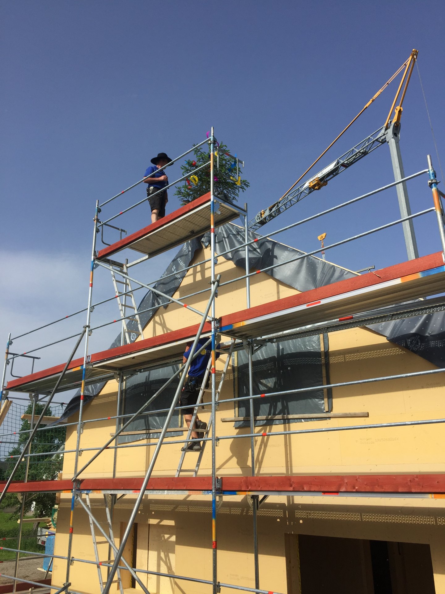

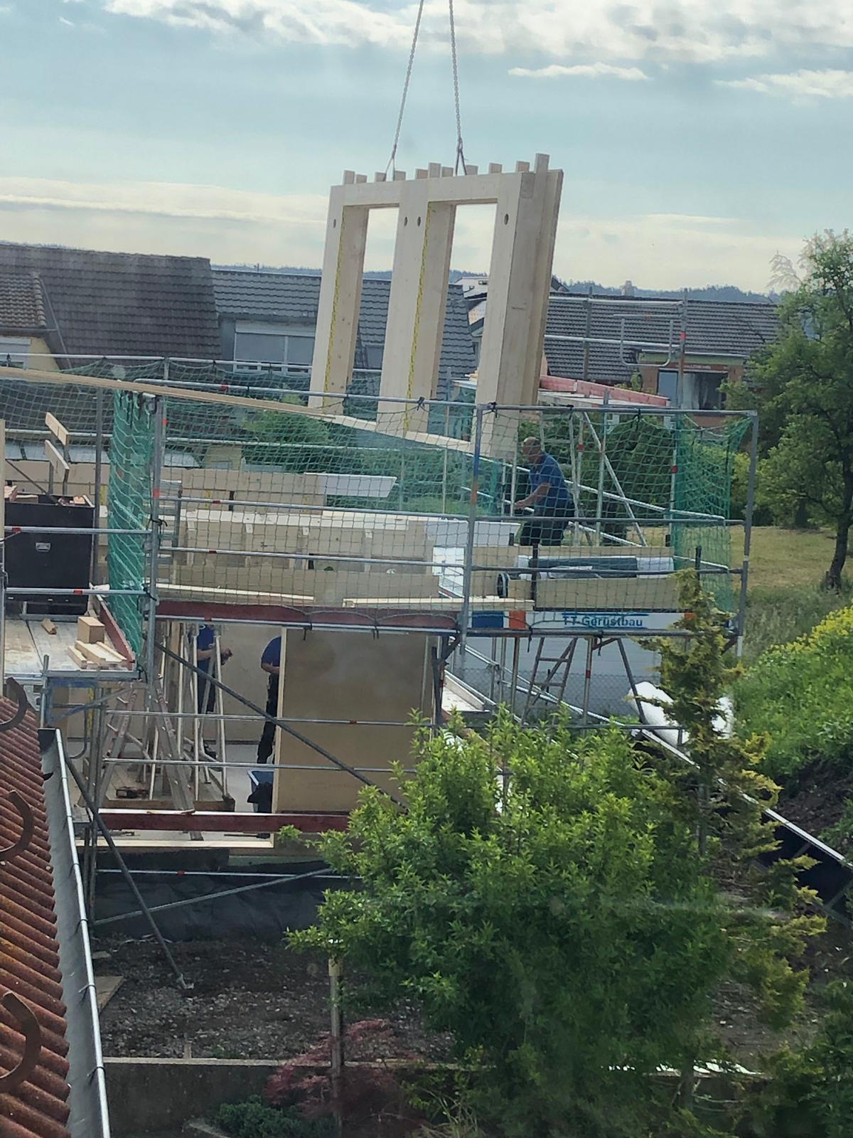

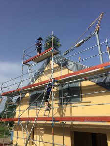

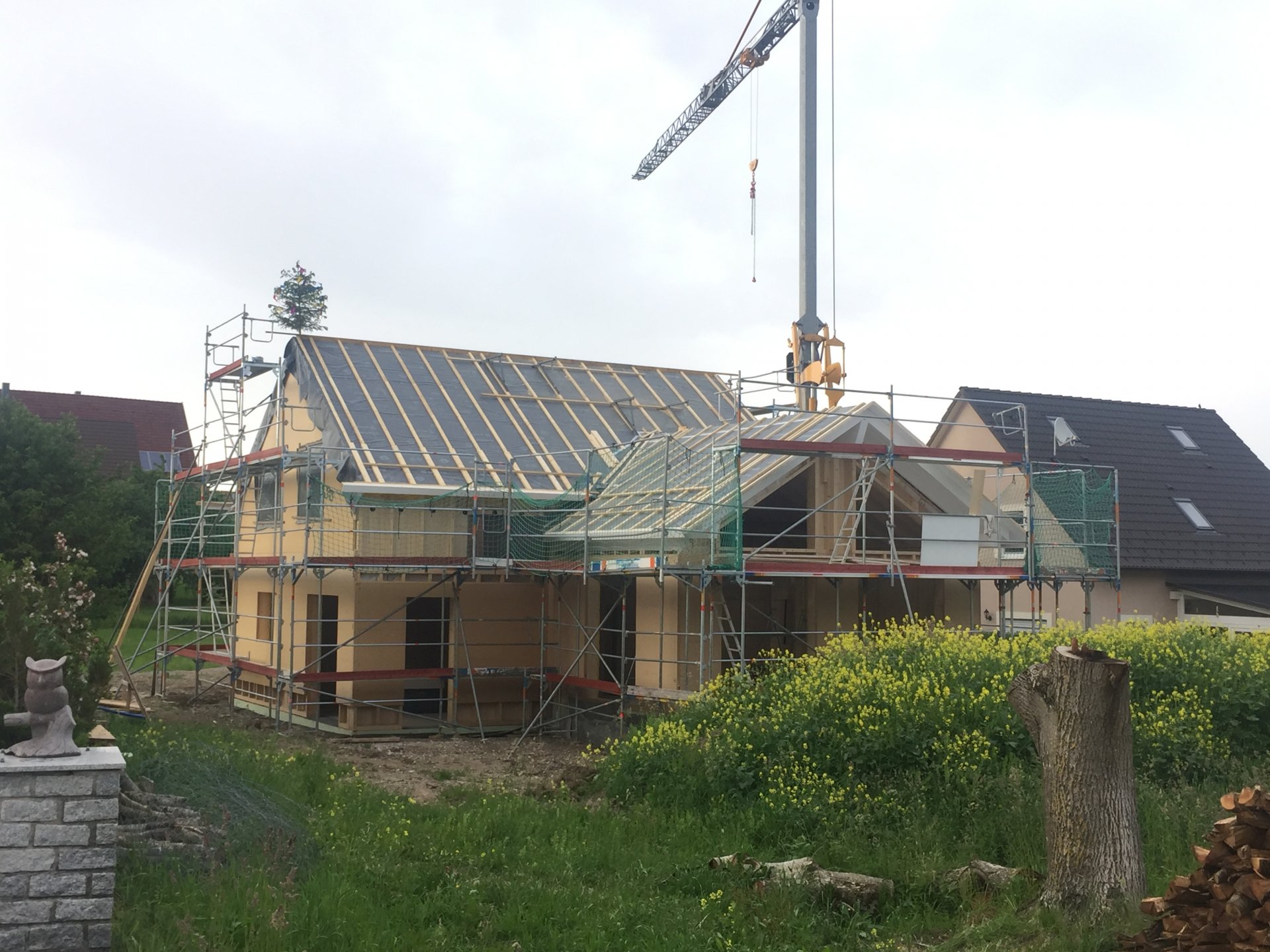

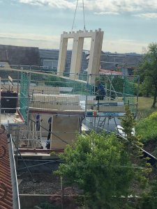

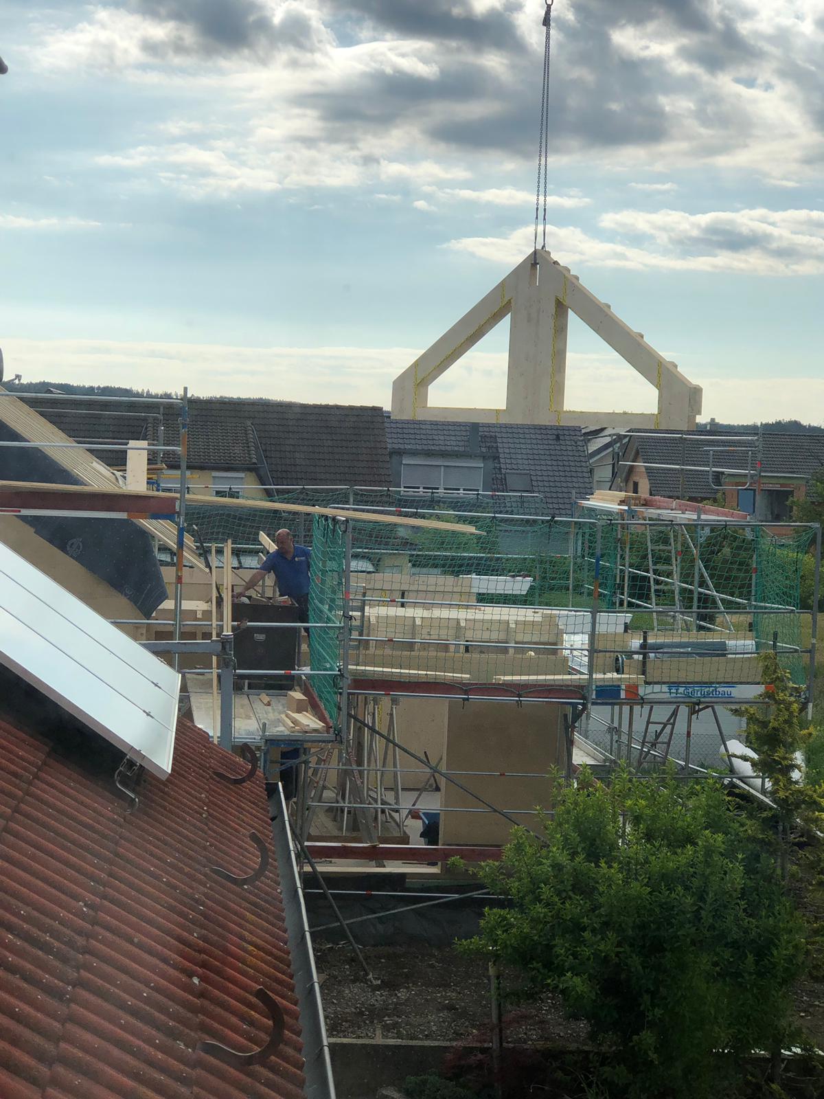

    Heute war Richtfest!
    Lg
    Fabian Weber, simon84 und arch gefällt das.

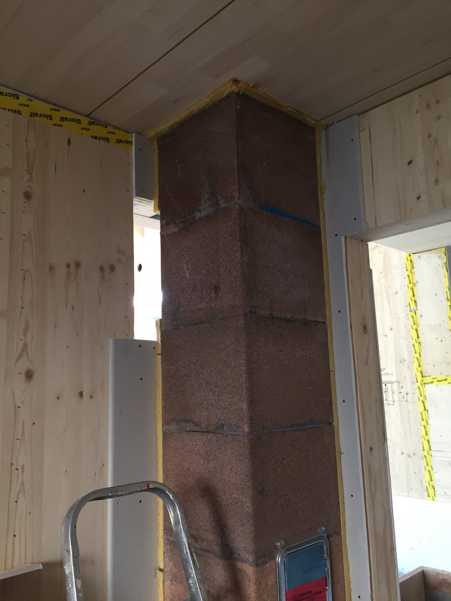

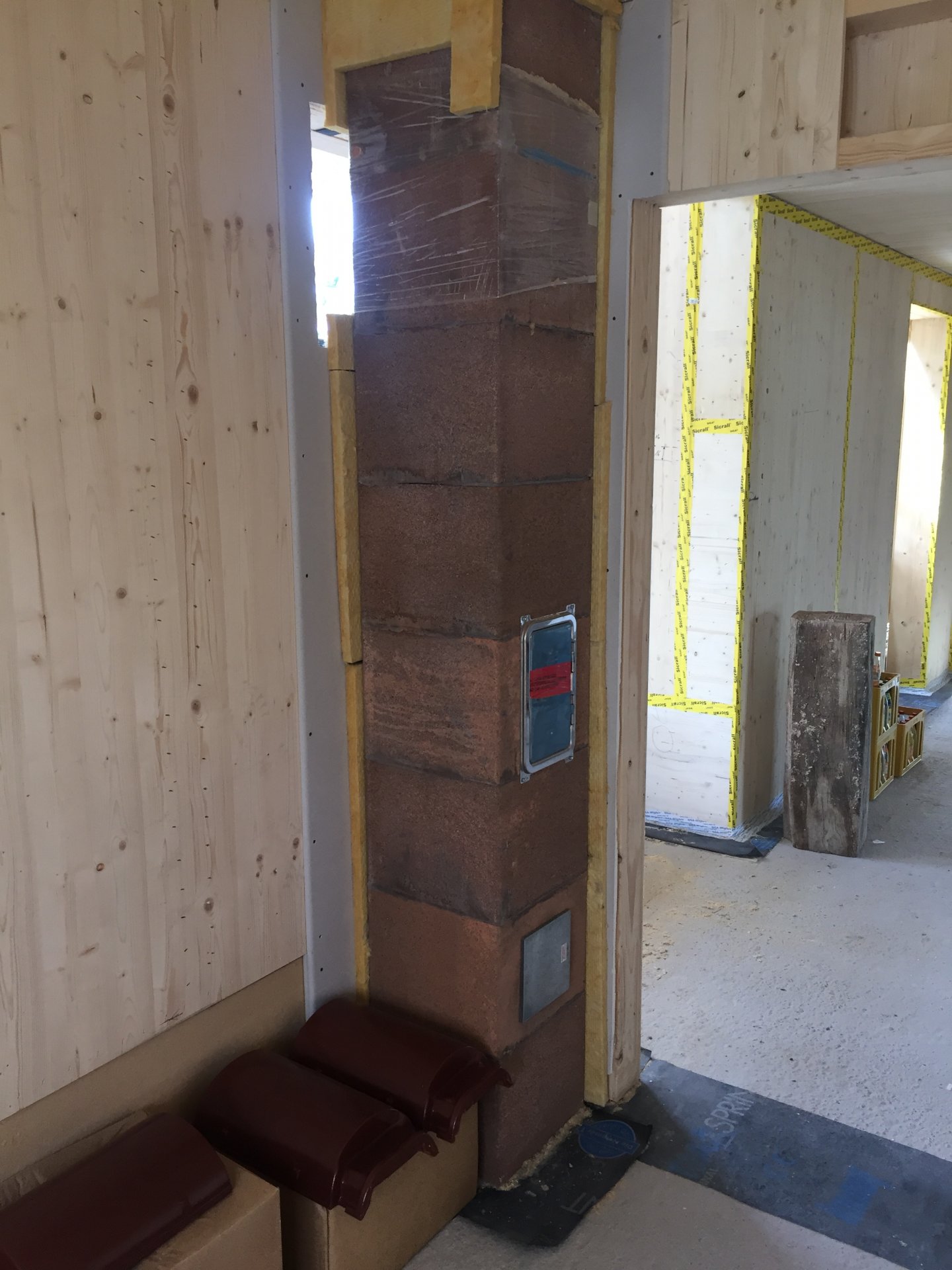

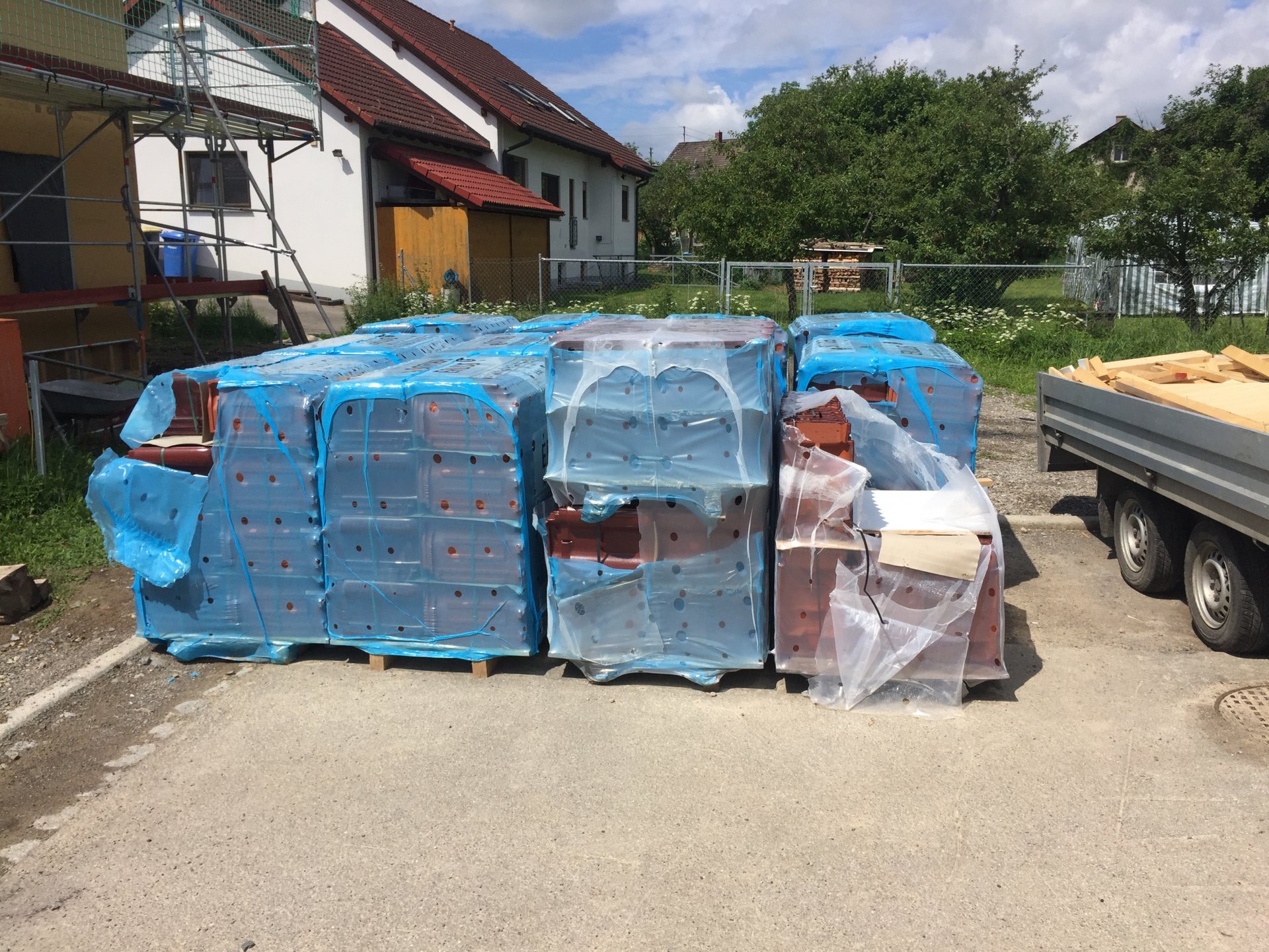

    Updates:
    Kamin ist drin

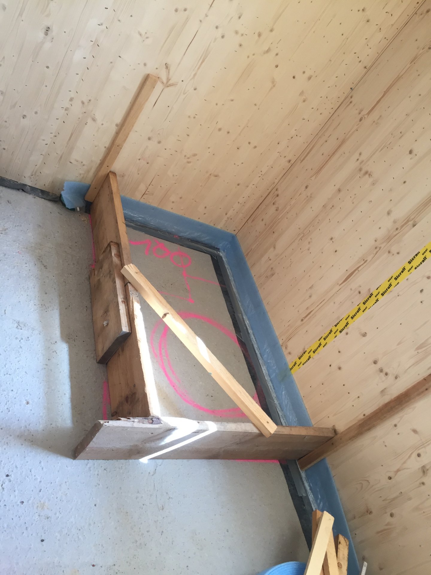

    Warmwasserpodest geschalt, demnächst betoniert.
    Treppe ist abgeschalt
    Küchenwand mal bisschen angefangen
    Entlüftungsleitung für wcs sitzt
    Badewanne und dusche bekommen keine entlüftungsleitung.
    Unsere edelengoben Dachziegel wurden geliefert.
    Lg

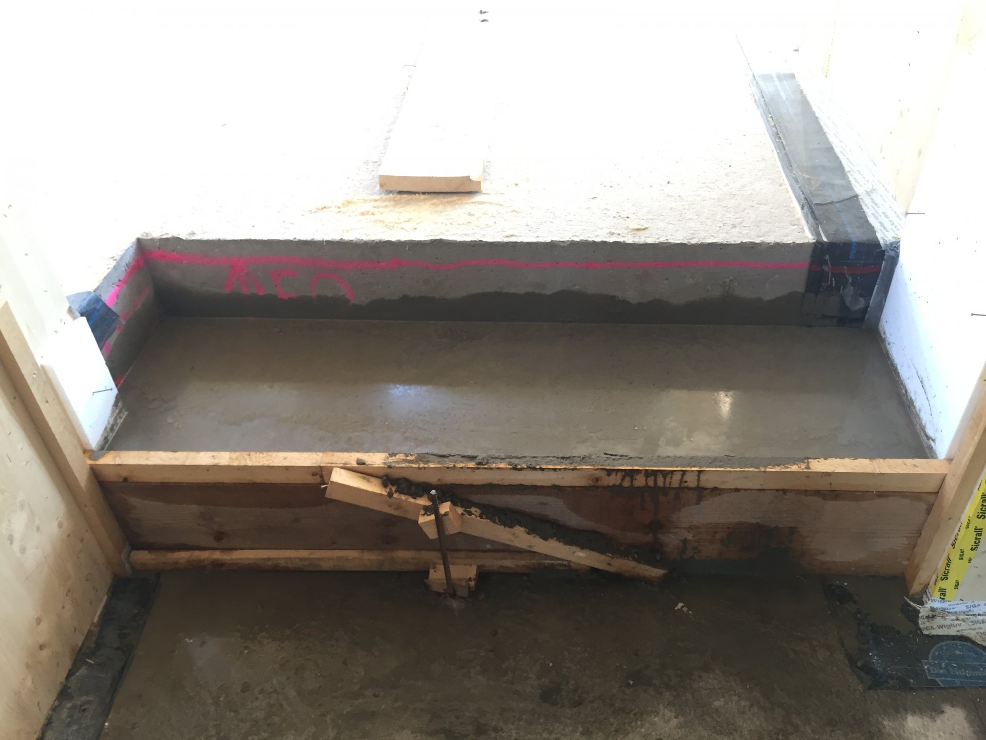

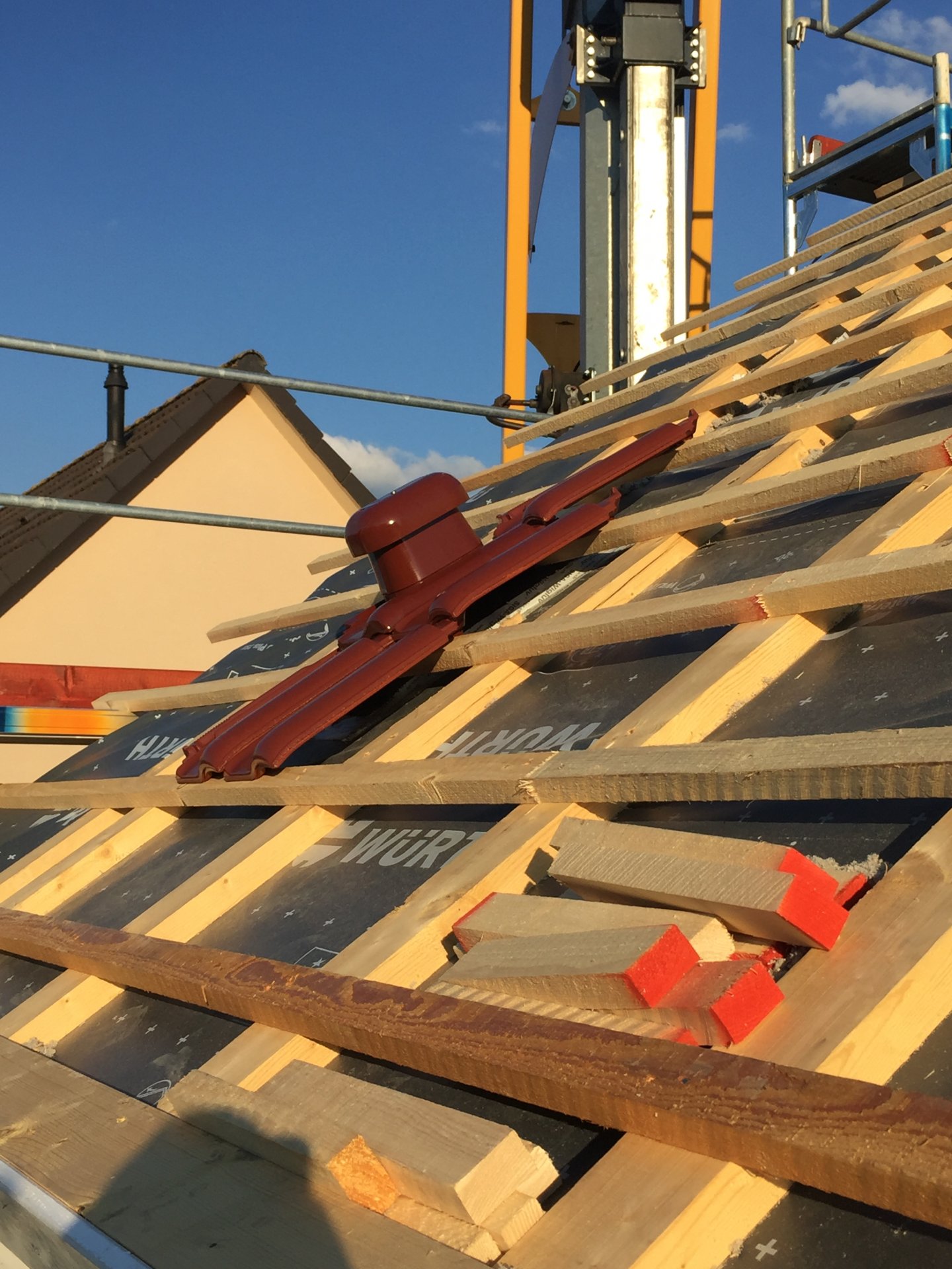

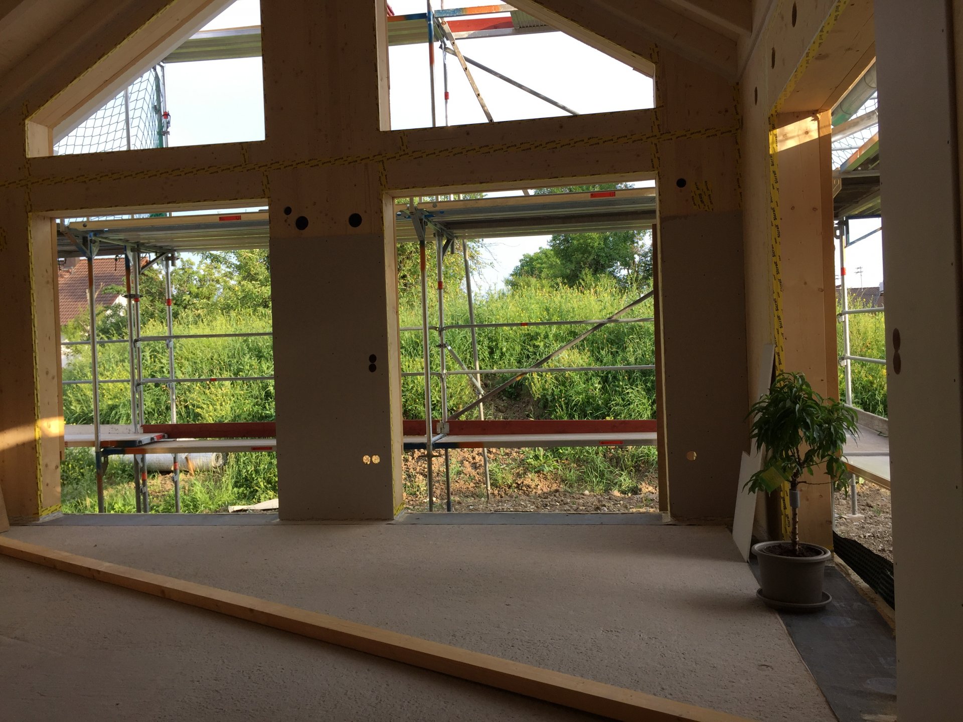

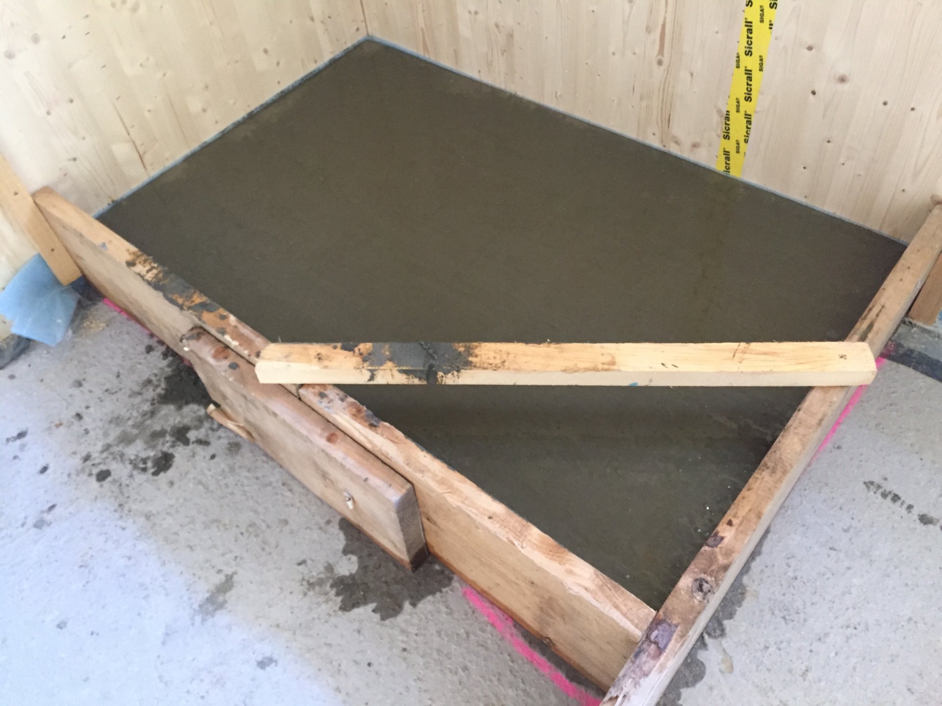

    Treppe und Podest betoniert.
    Technikraum Trockenbau angefangen,
    Morgen abend mach ich mit einem Freund noch kurz die Dachverwahrung, damit wir Freitag Mittag anfangen können mit Decken.

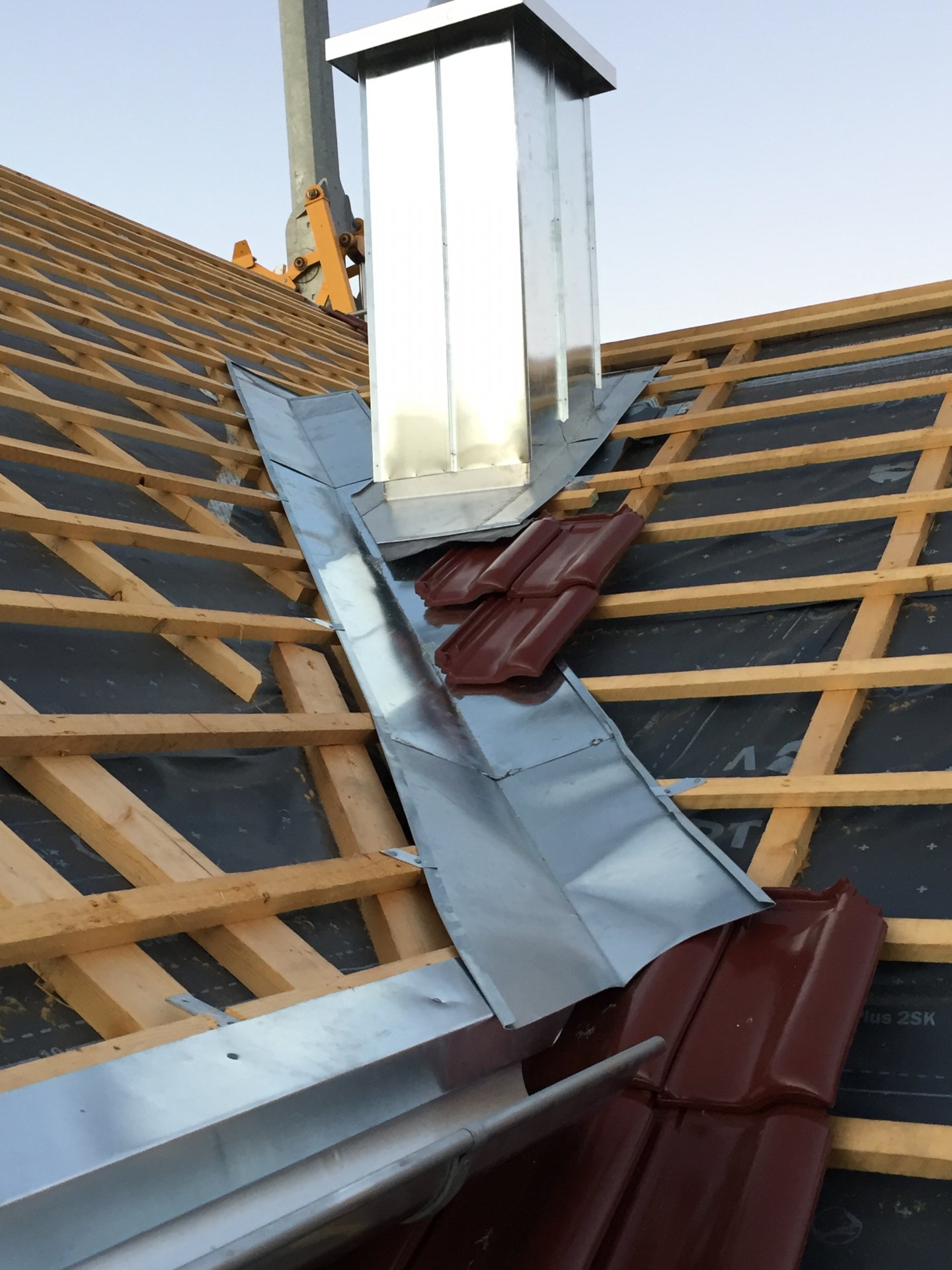

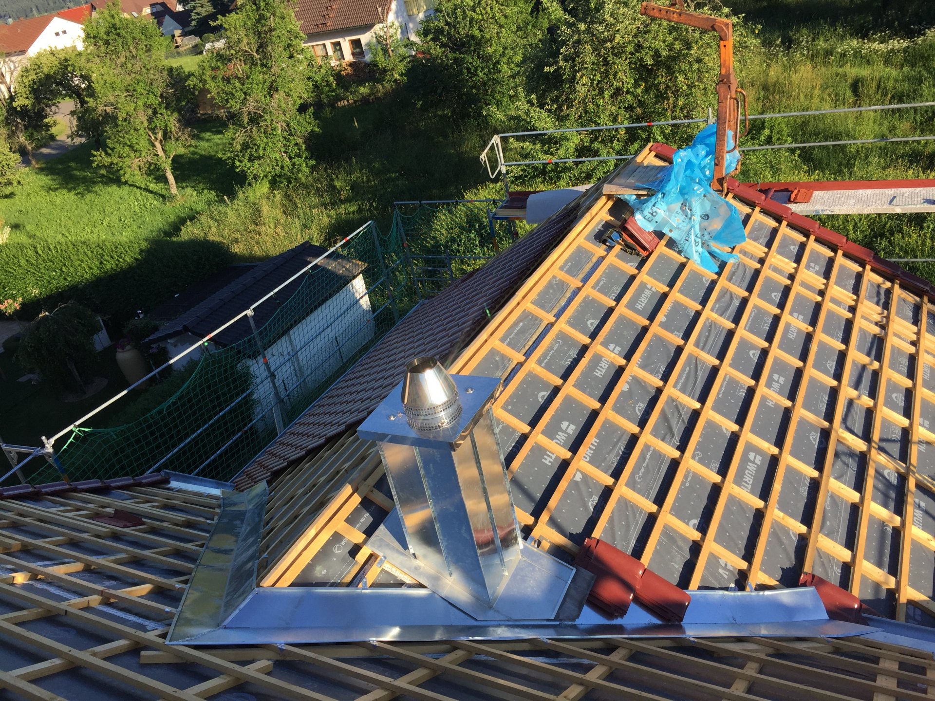

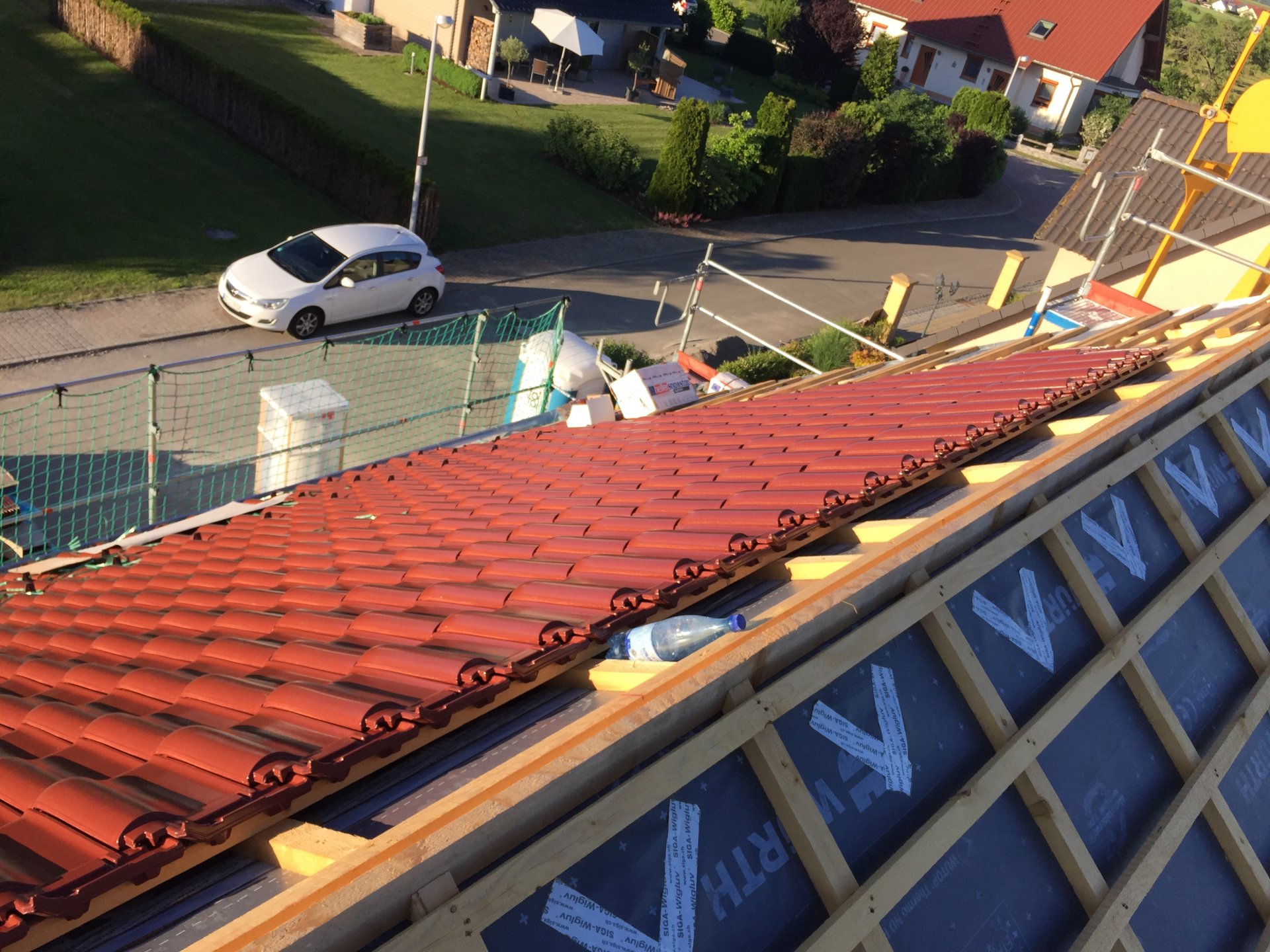

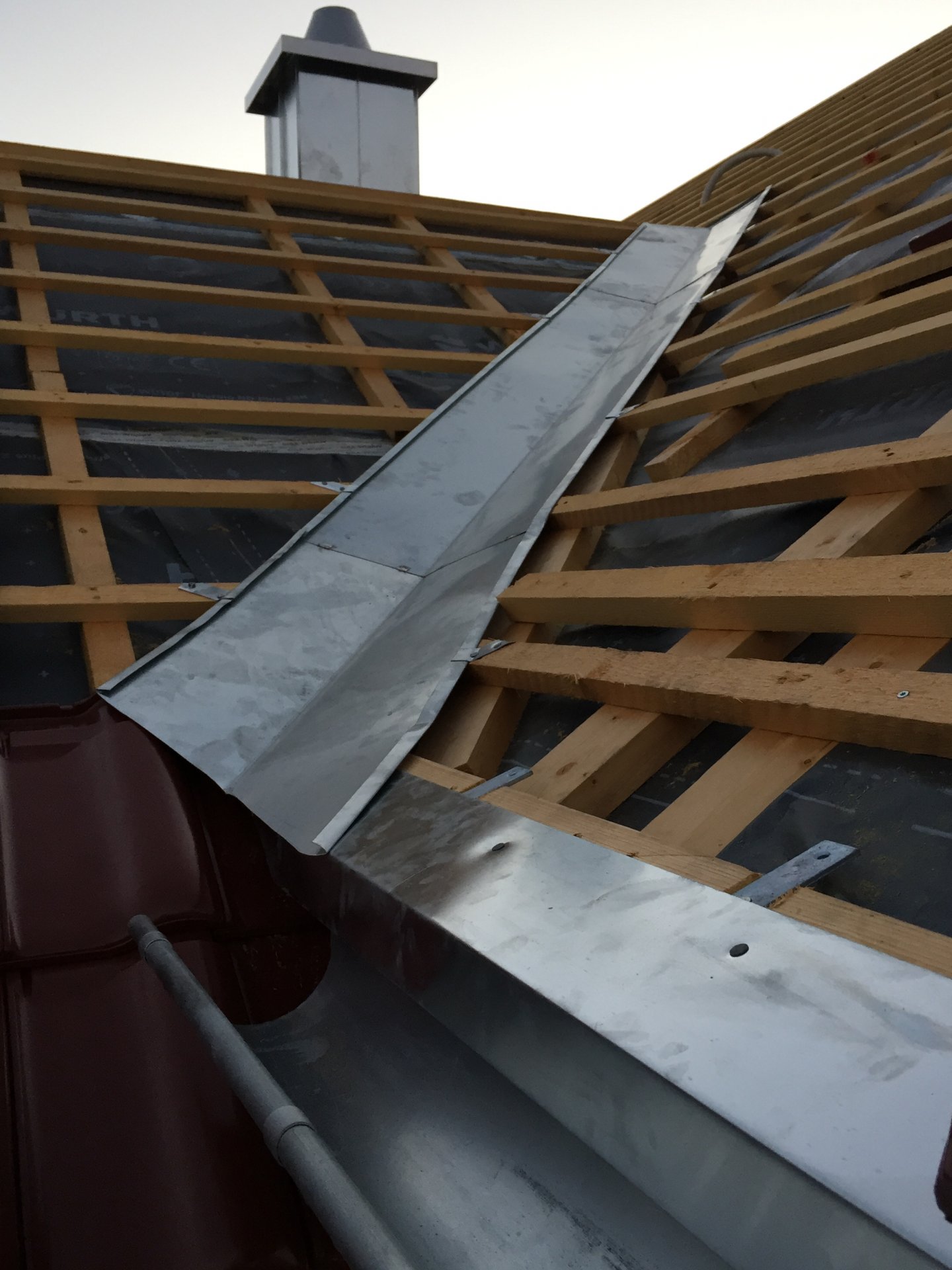

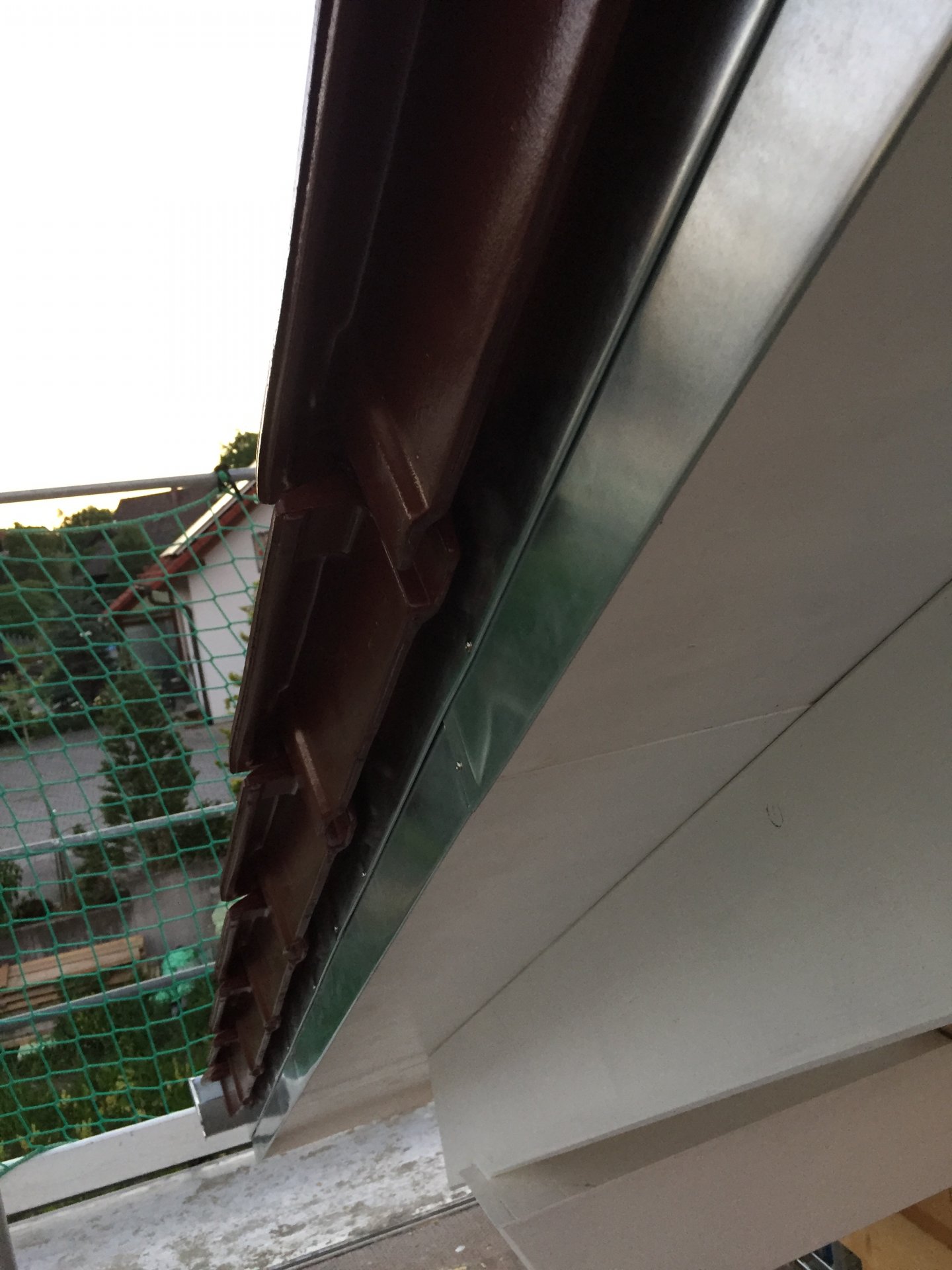

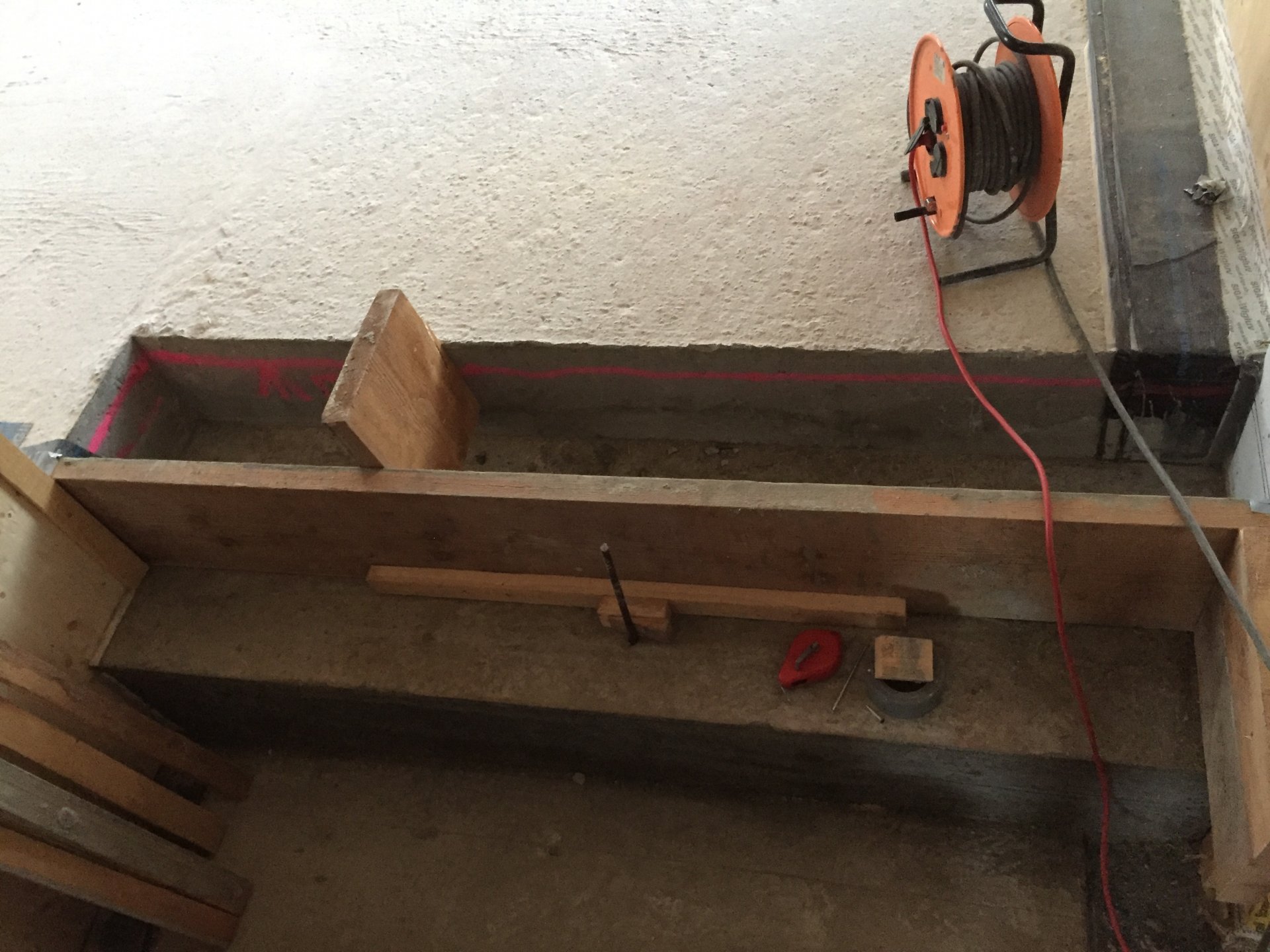

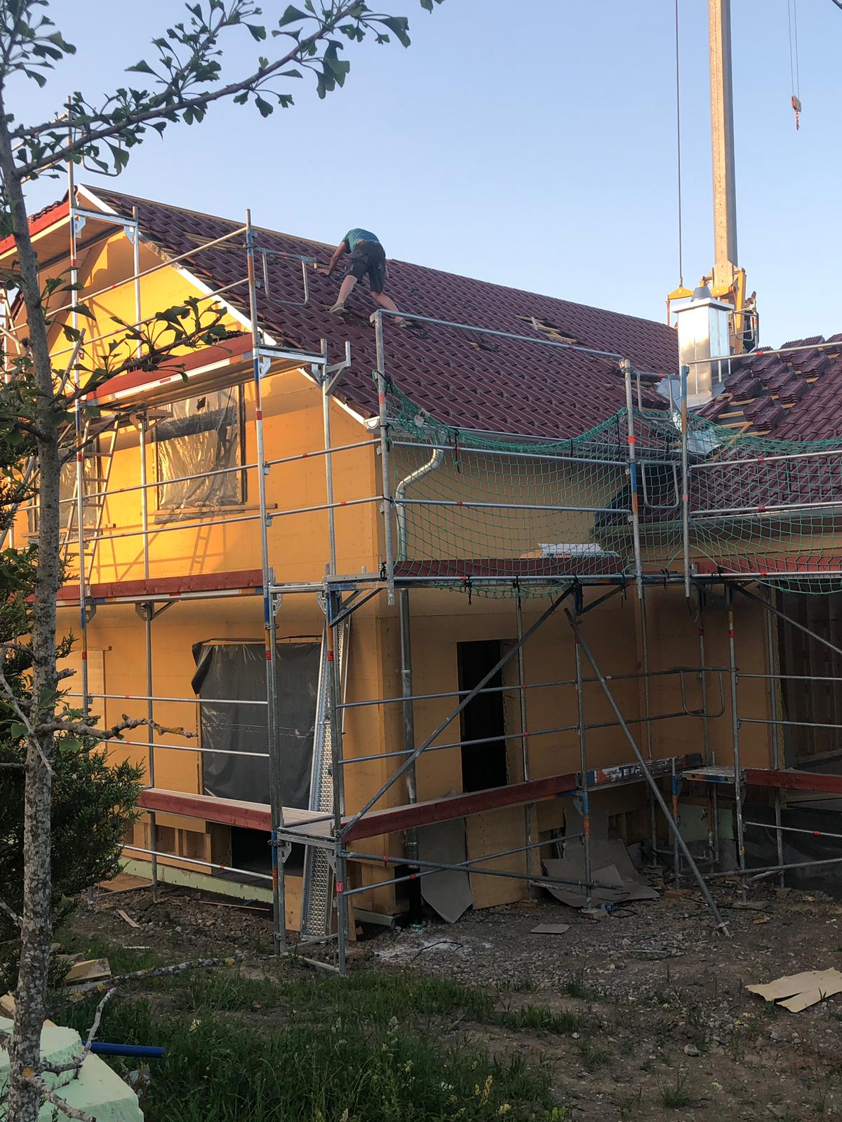

    So.... 23:00
    Wegen mangelndem Sonnenlicht mussten wir das Dachdecken unterbrechen :D
    Morgen gehts weiter!
    Donnerstag bis Nachts um 1 noch an der Verwahrung rumgemacht. Die ist fertig. Sieht auch schön aus.
    Zweite Treppenstufe ist geschalt, kommt dann auch morgen.
    Unser Gaskaminschacht wurde geliefert und unser warmwasserspeicher sowie das Schlauchpaket der Solarpanele.... hoffen wir mal das 15m reichen um hoch zu kommen.
    Bis dahin.
    Lg

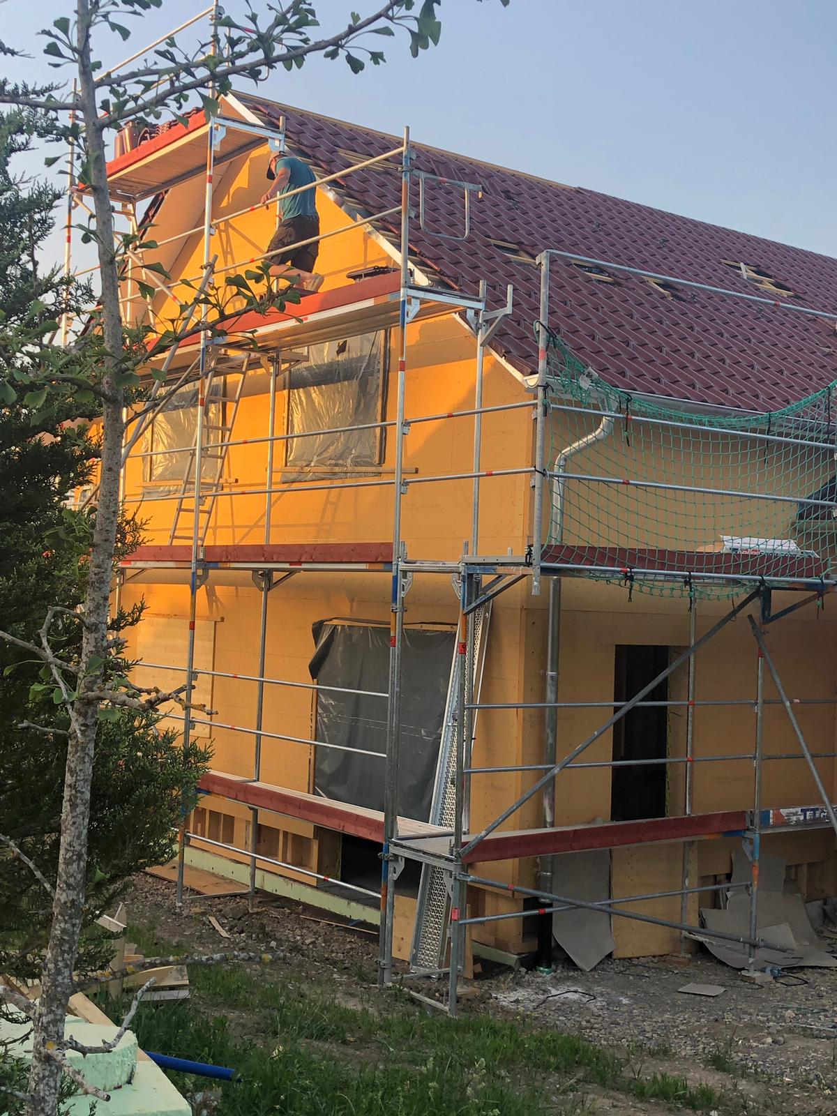

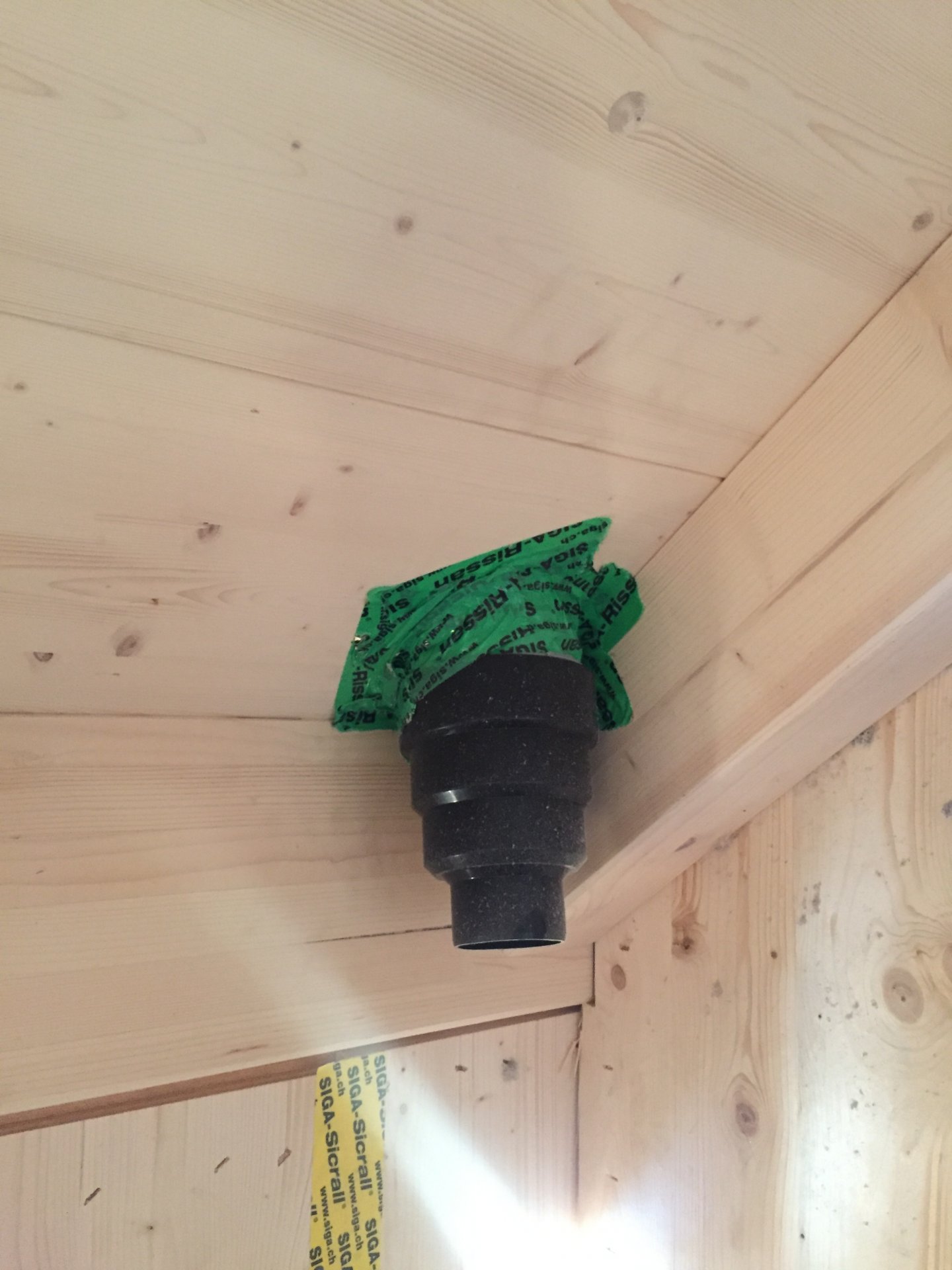

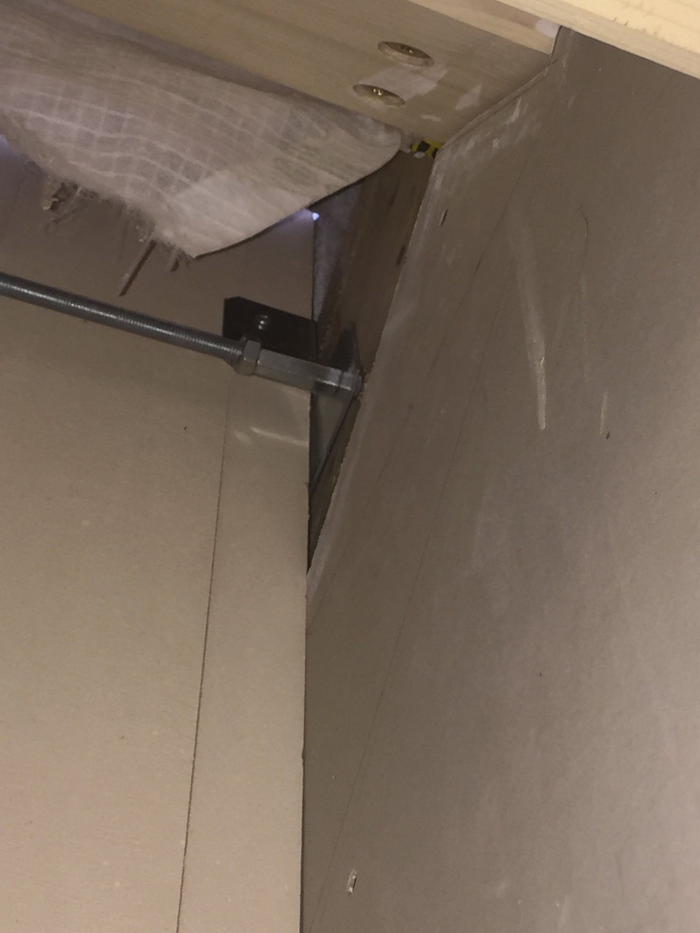

    Dach ist fertig.

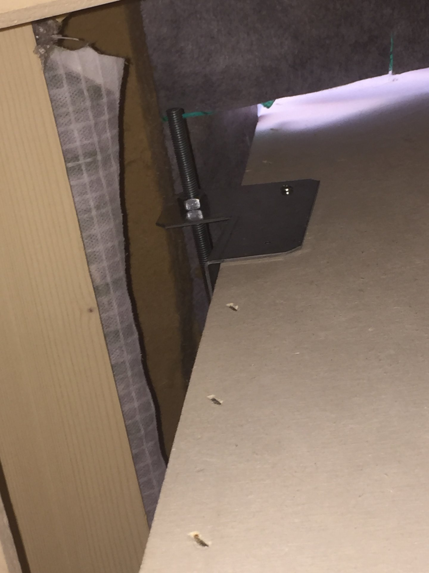

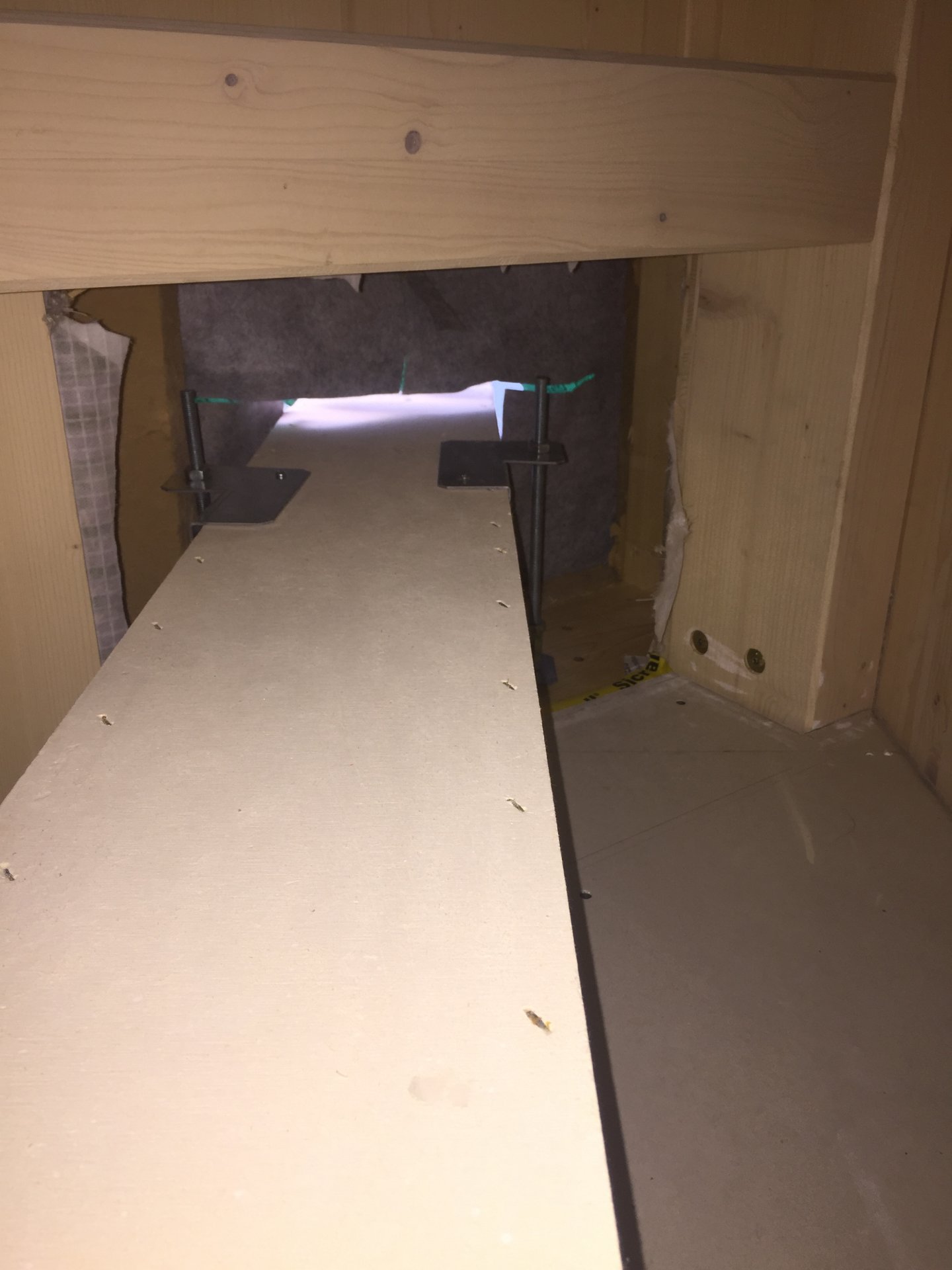

    Freitag noch die Kehlen und der First.

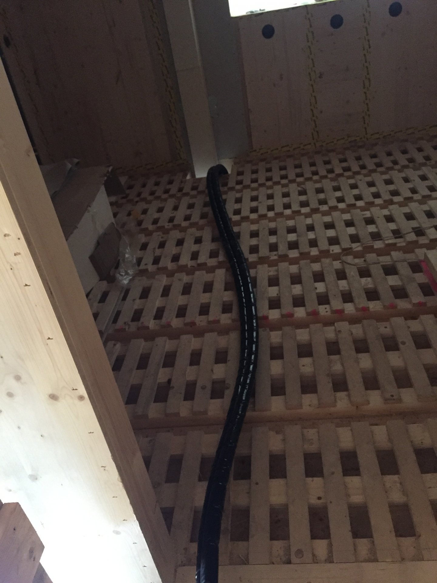

    Schlauchpaket ist natürlich zu kurz.... wir werden es dann ab dem Dachboden muffen!

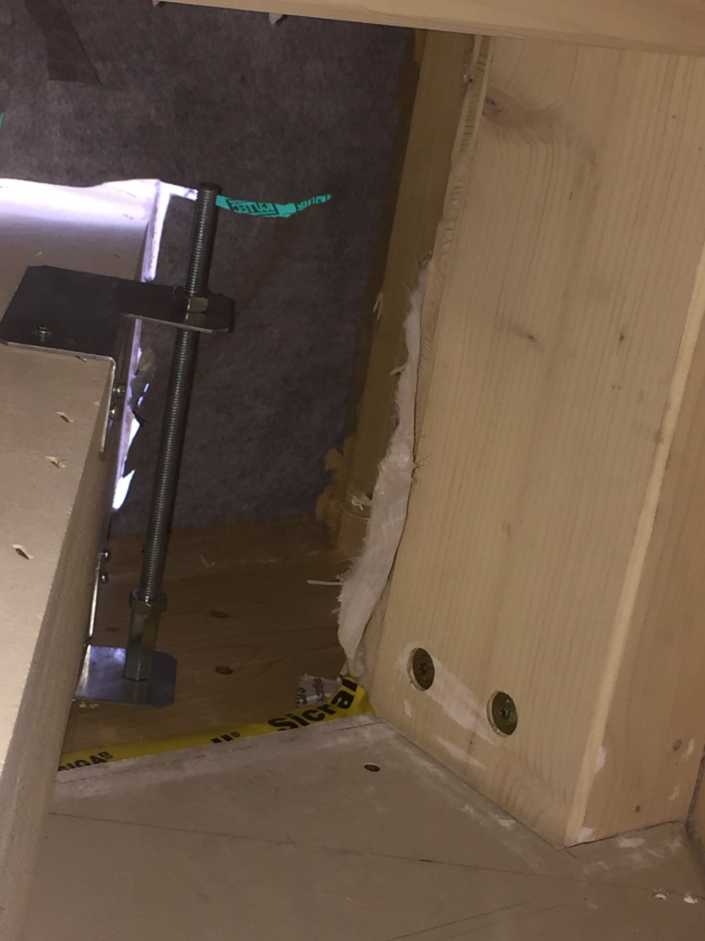

    Mein Kumpel war bei der Kamindurchführung durch die Dampfsperre im Dach etwas...“grob“
    Muss jetzt erstmal überlegen wie ich das wieder hinbekommen O_O
    Morgen solls regnen, da machen wir dann an der elektrik im Innenbereich weiter.
    Außerdem die ganzen Deckendurchbrüche für FBh und Sanitär usw....
    Gute Nacht!

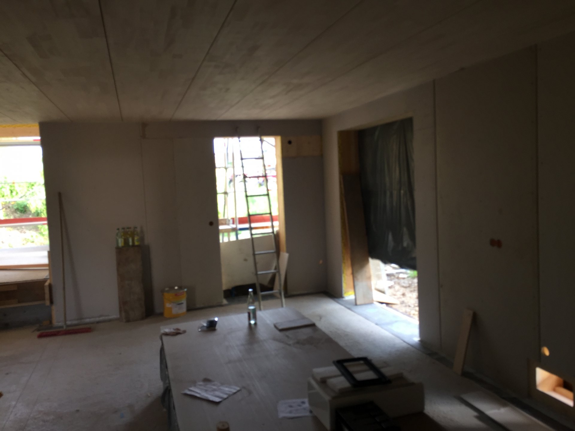

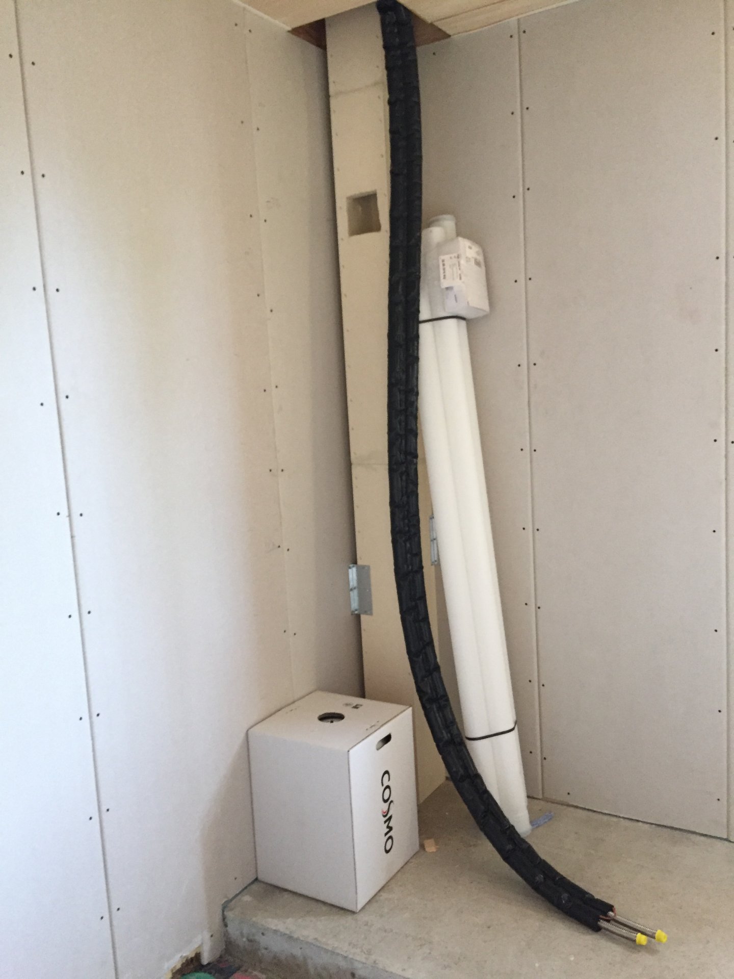

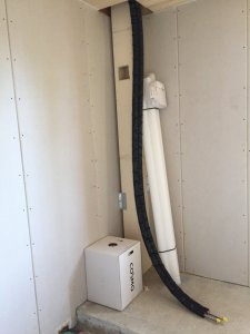

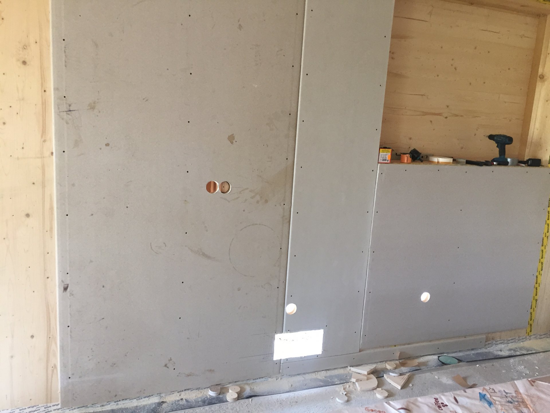

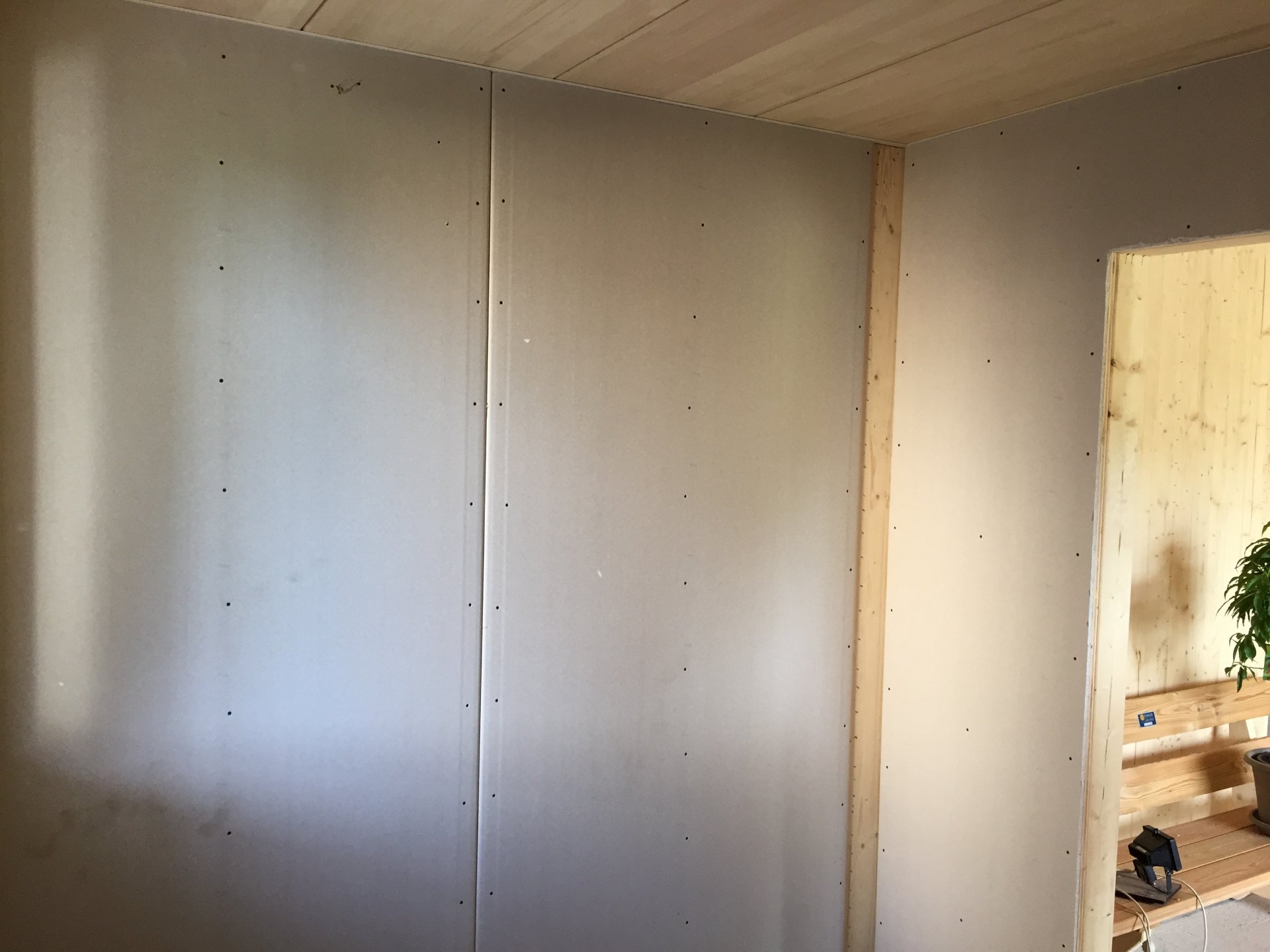

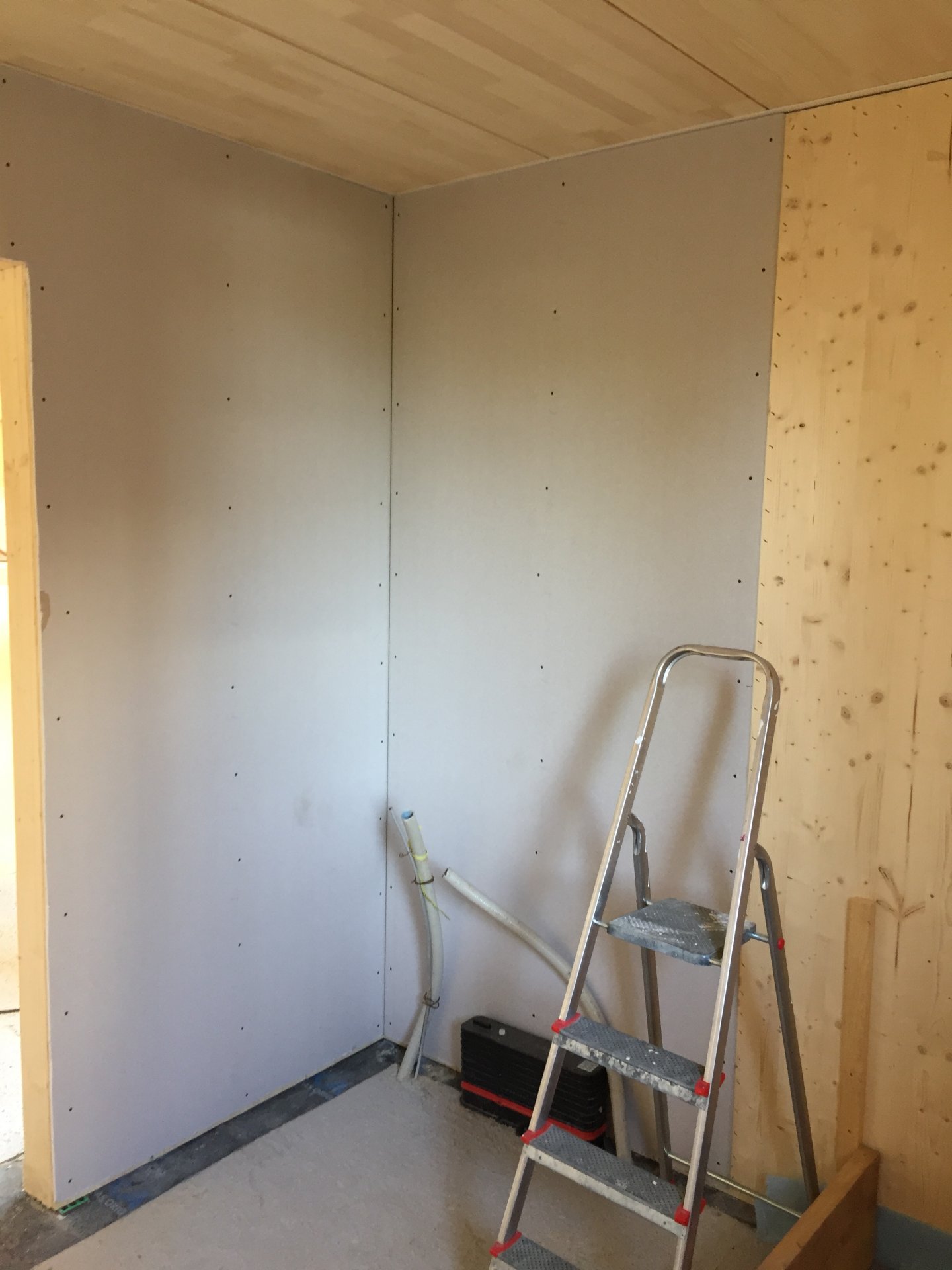

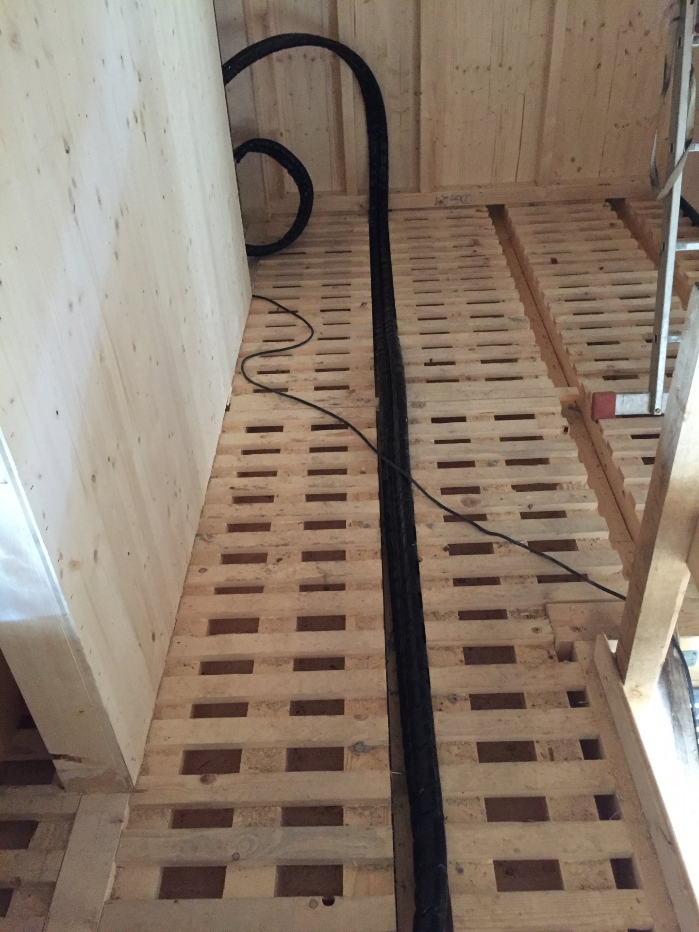

    Trockenbau läuft.
    Kamin mal soweit gesäubert
    Solarpaket liegt bis auf den Dachboden.
    Mittwoch steht nach der Verwahrungsaktion die nächste Nachtschicht an....Sanitär Rohinstallation, denke wenn wir um 19 uhr Anfangen sind wir so um 1-2 fertig. Inkl Deckendurchführungen etc...
    Lg

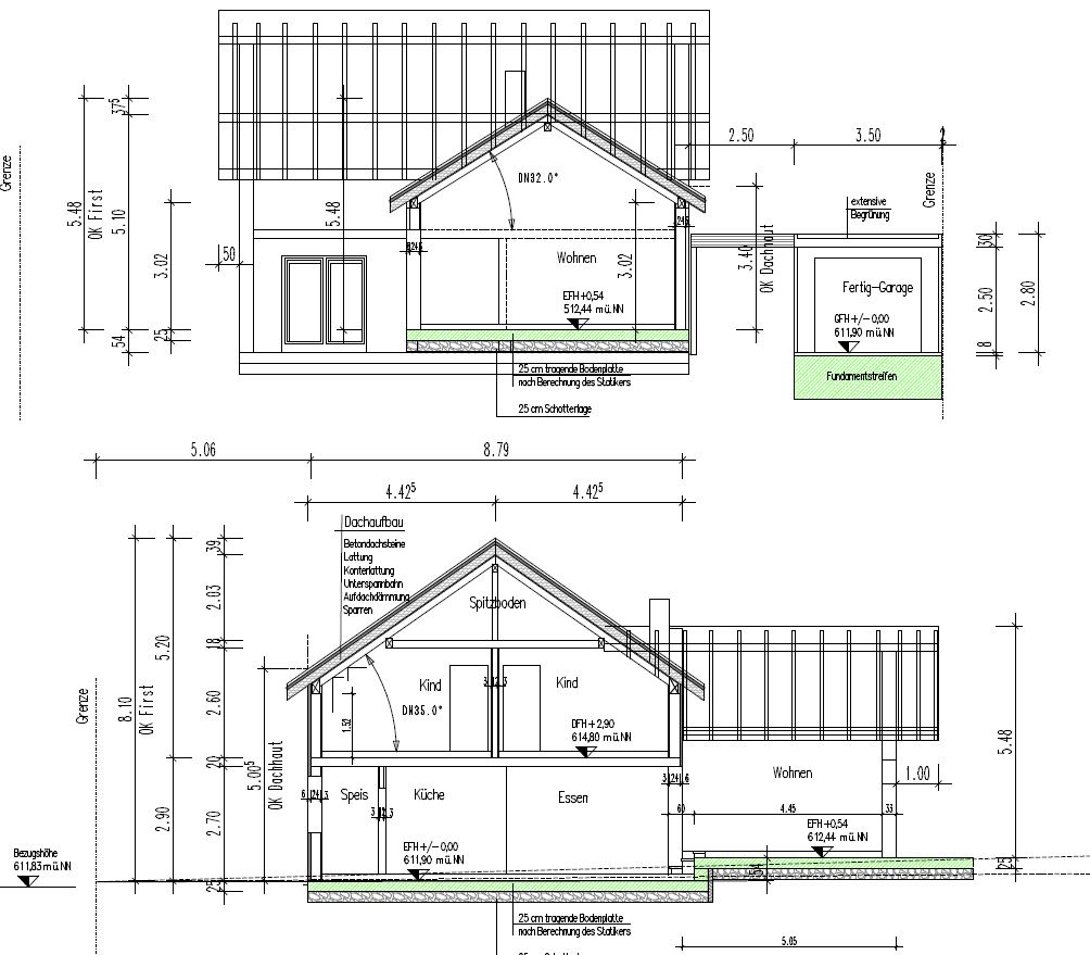

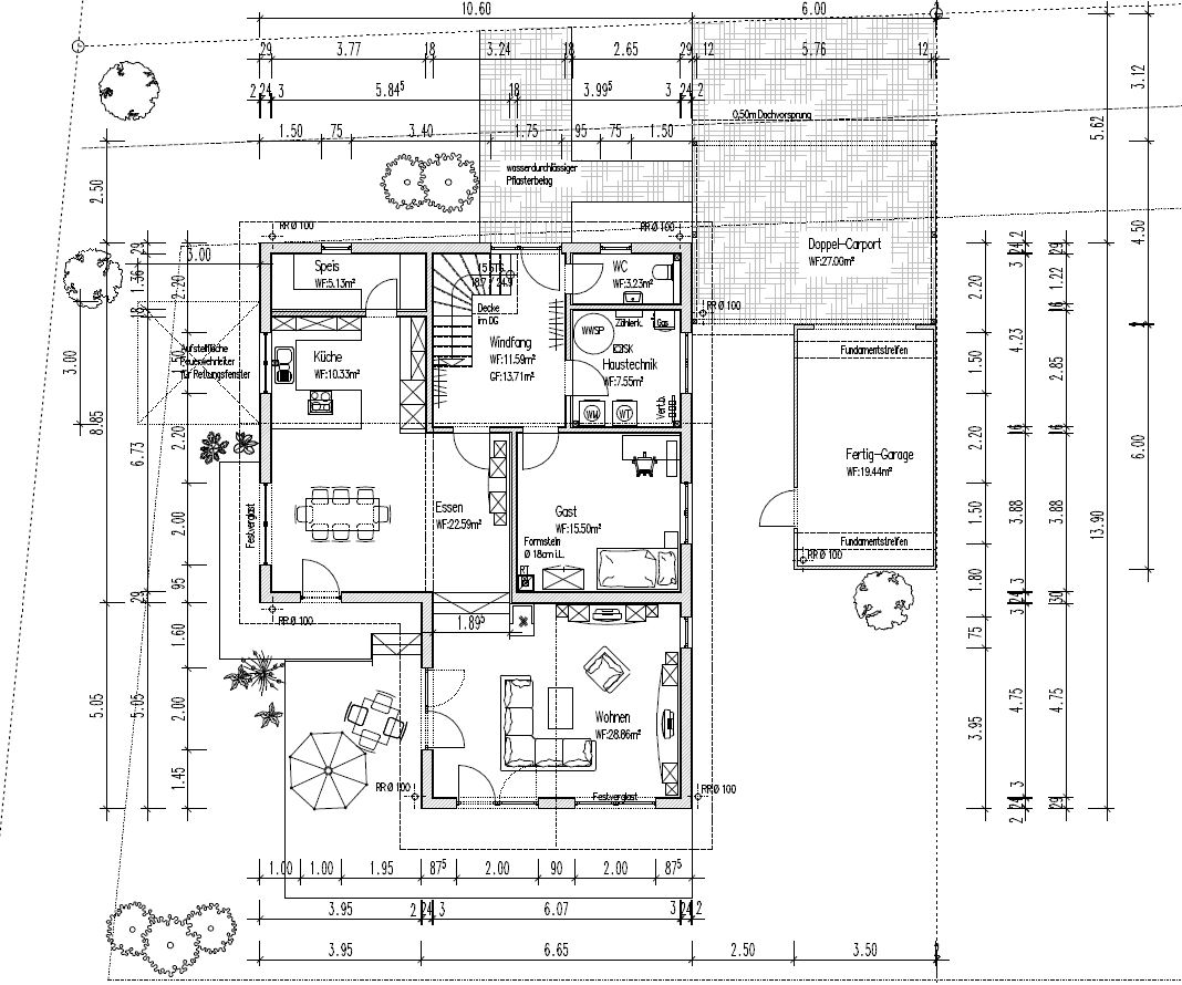

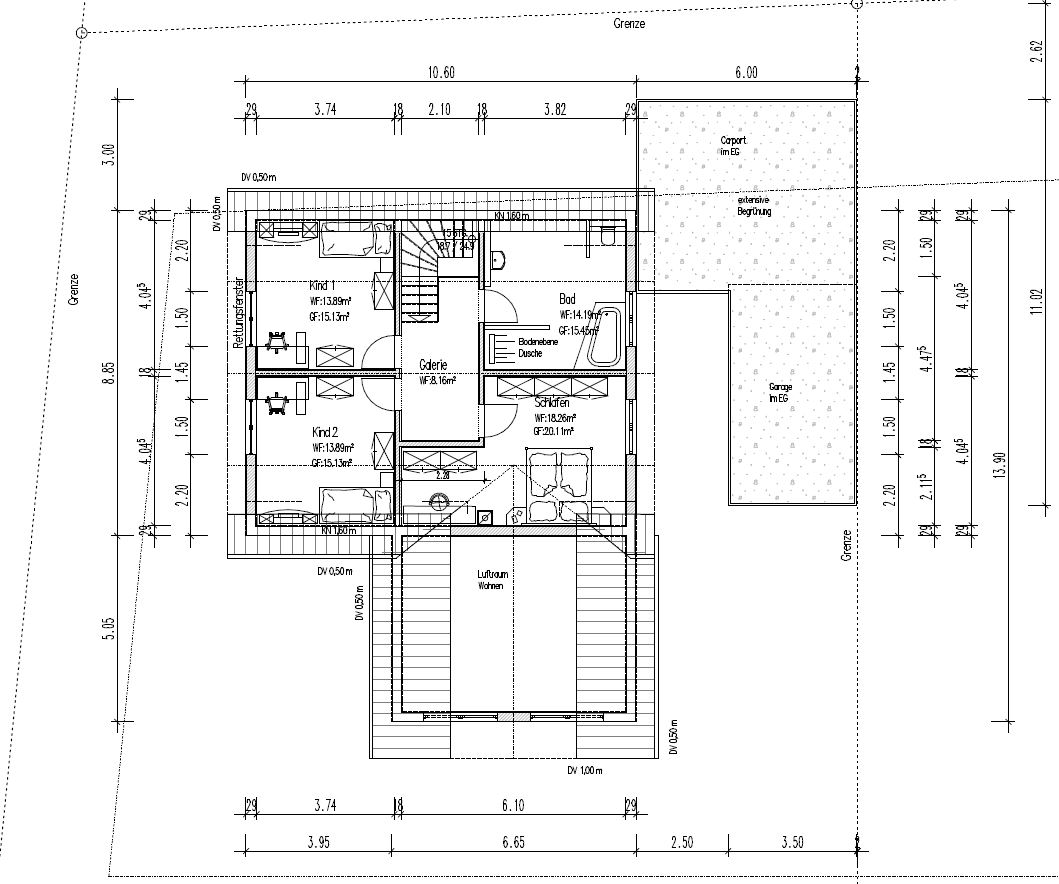

    Hab ich eigentlich den Post mit den Plänen übersehen? Gibt es einen? Nur damit ich weiß, ob sich das suchen lohnt...
  20. #160 Surfer88, 02.07.2019
    Surfer88
    Surfer88
    17.12.2018
    1.098
    467
    Hier
    Lg
      148,2 KB
      484
      197,7 KB
