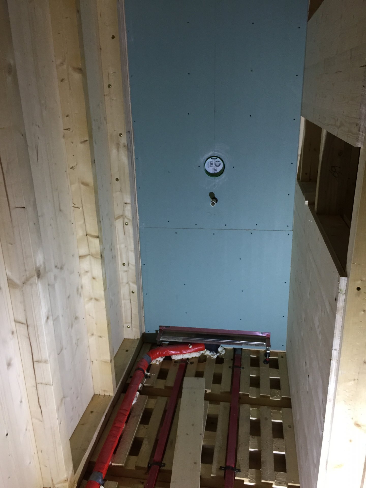

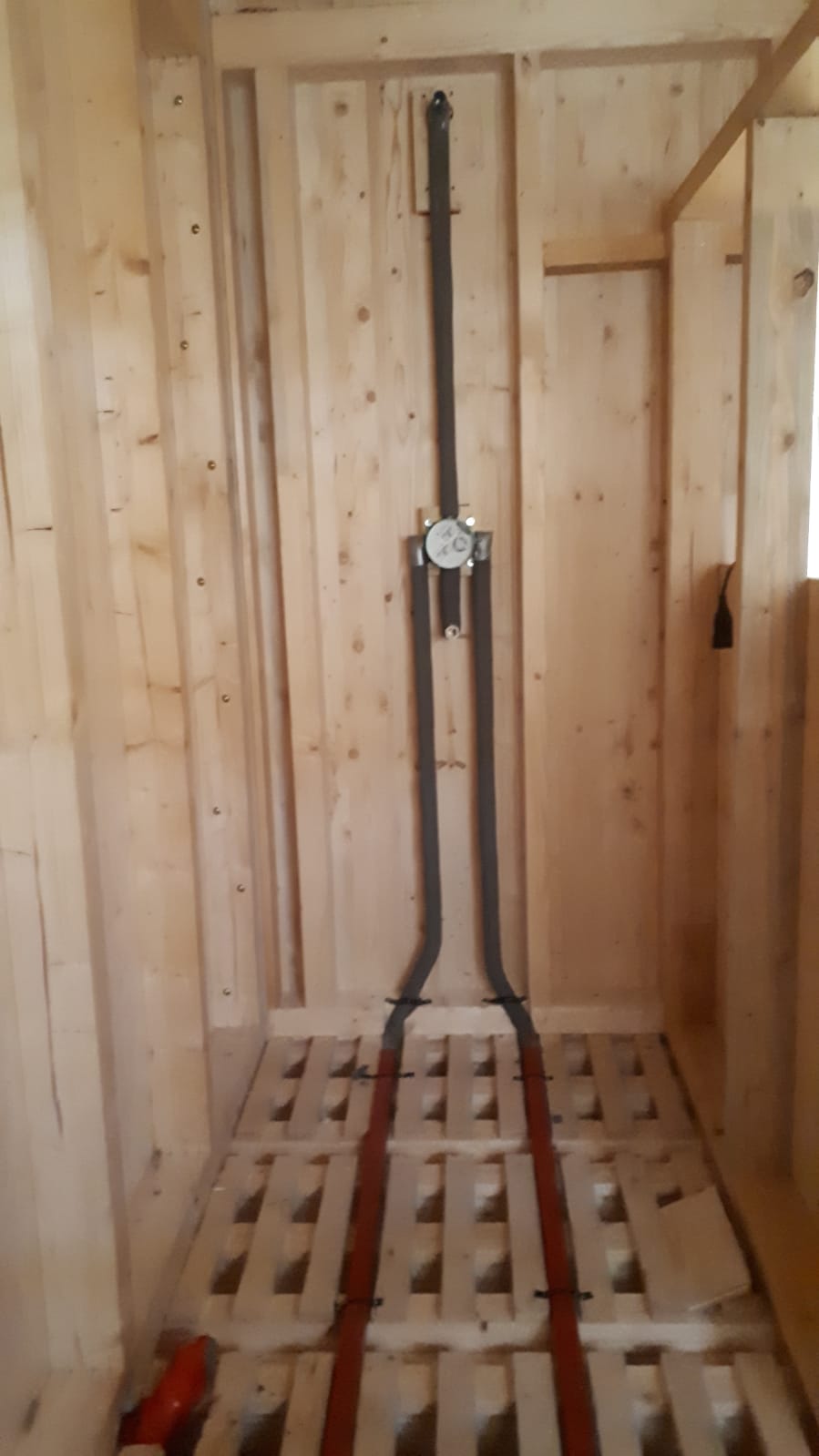

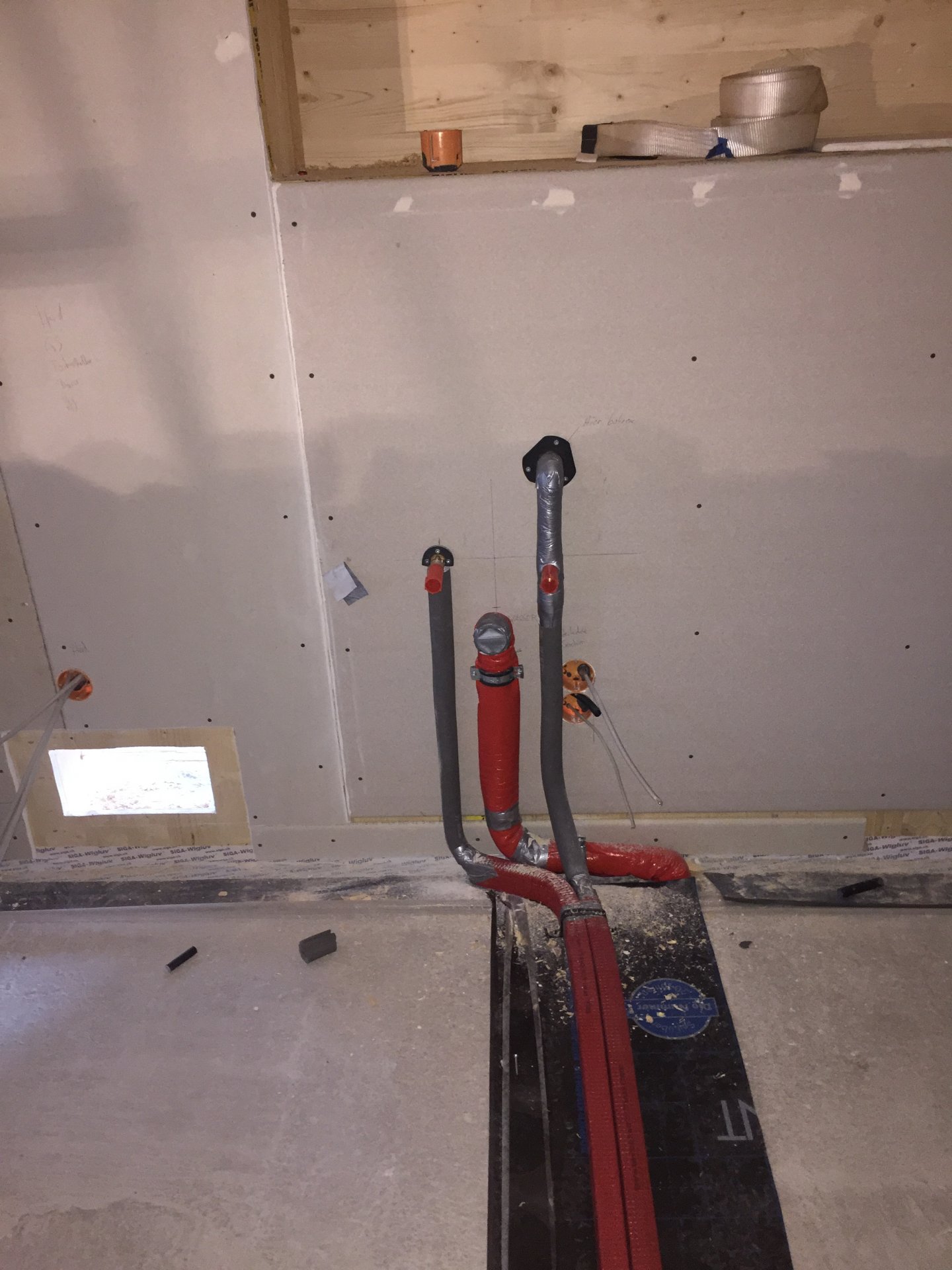

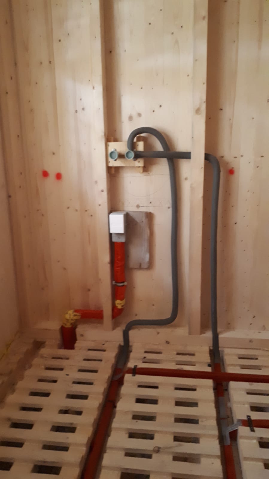

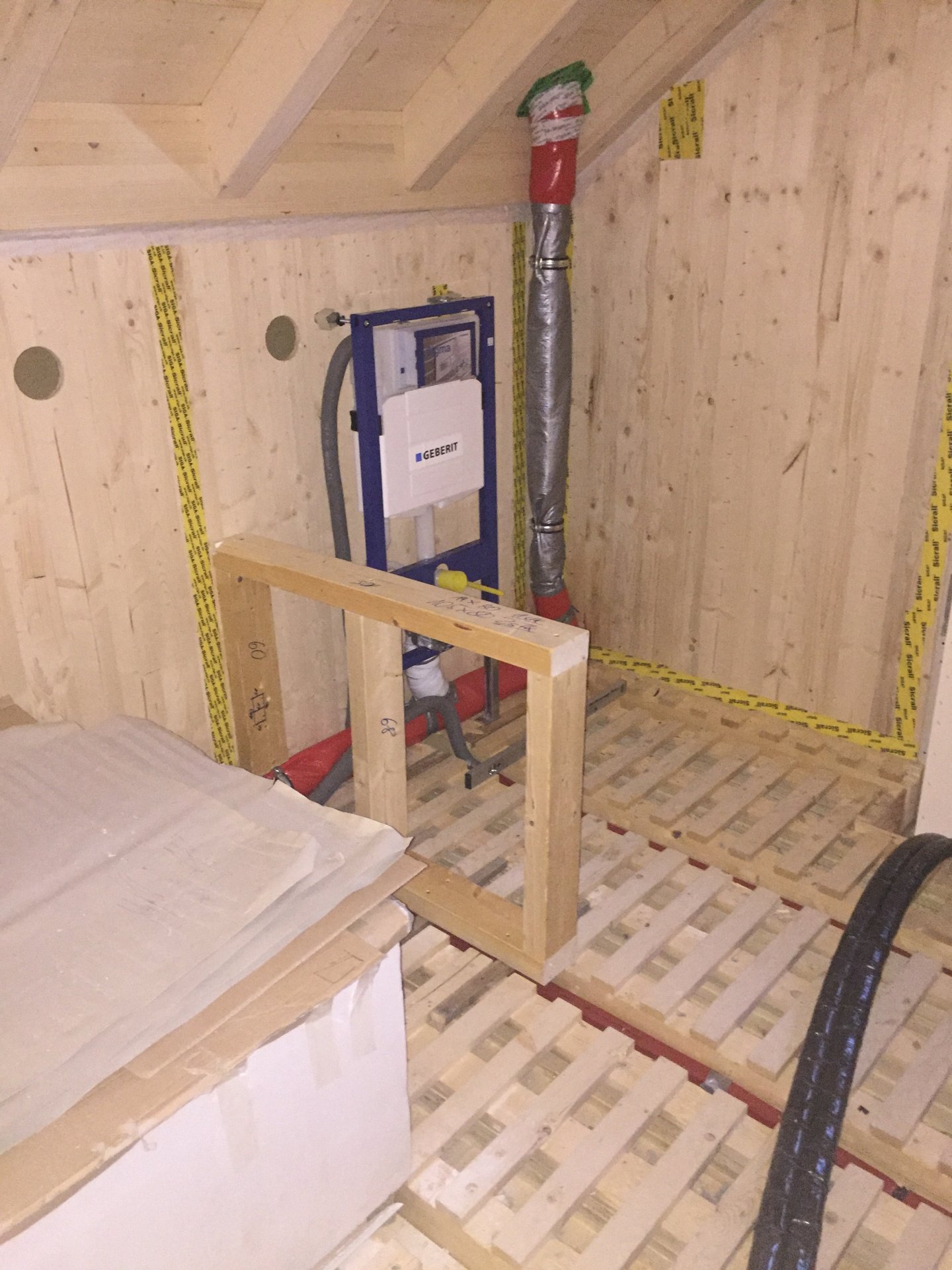

    Sanitär sitzt :)
    Feierabend!
    Morgen wird betoniert und gespachtelt.
    Lg

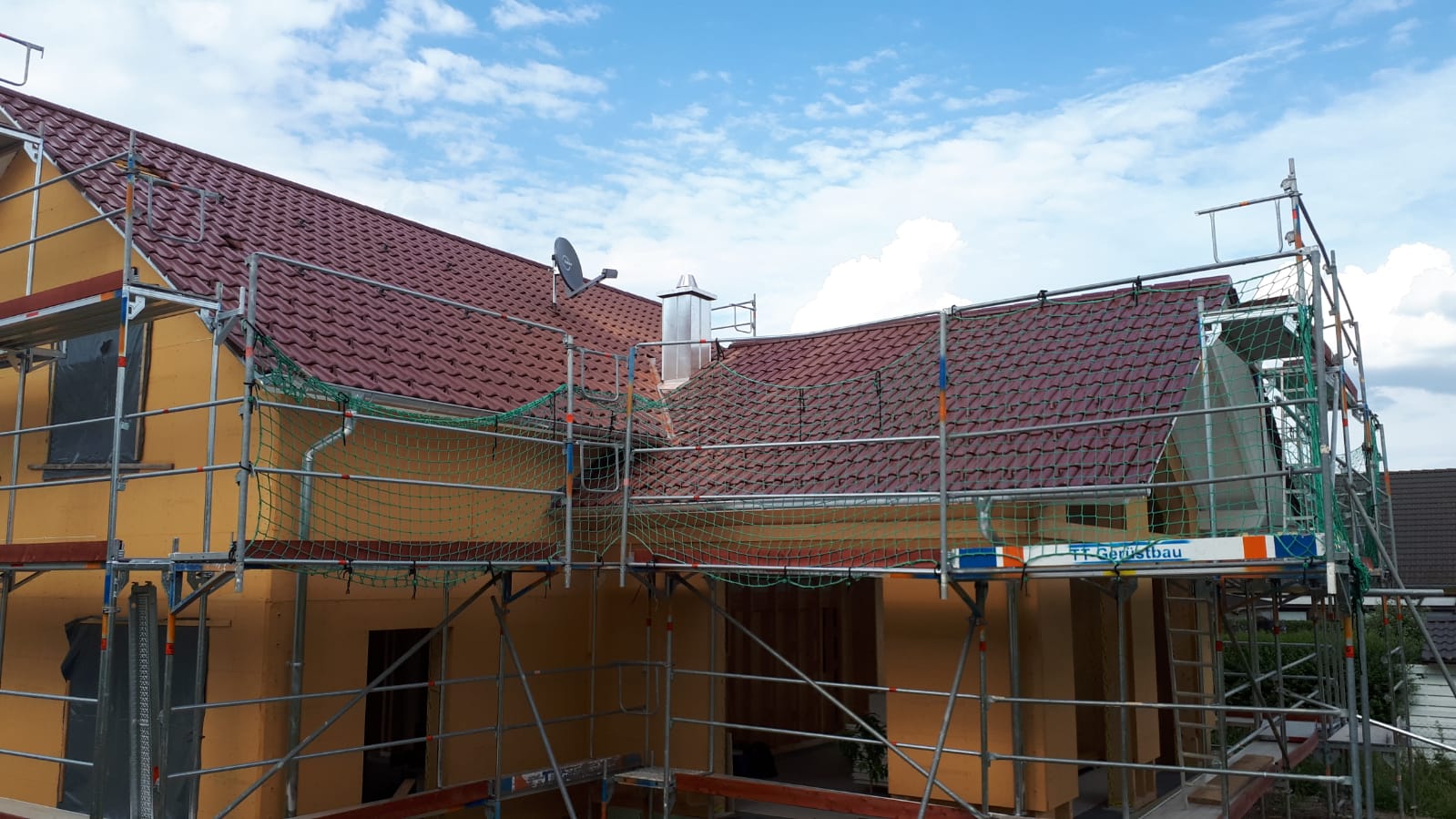

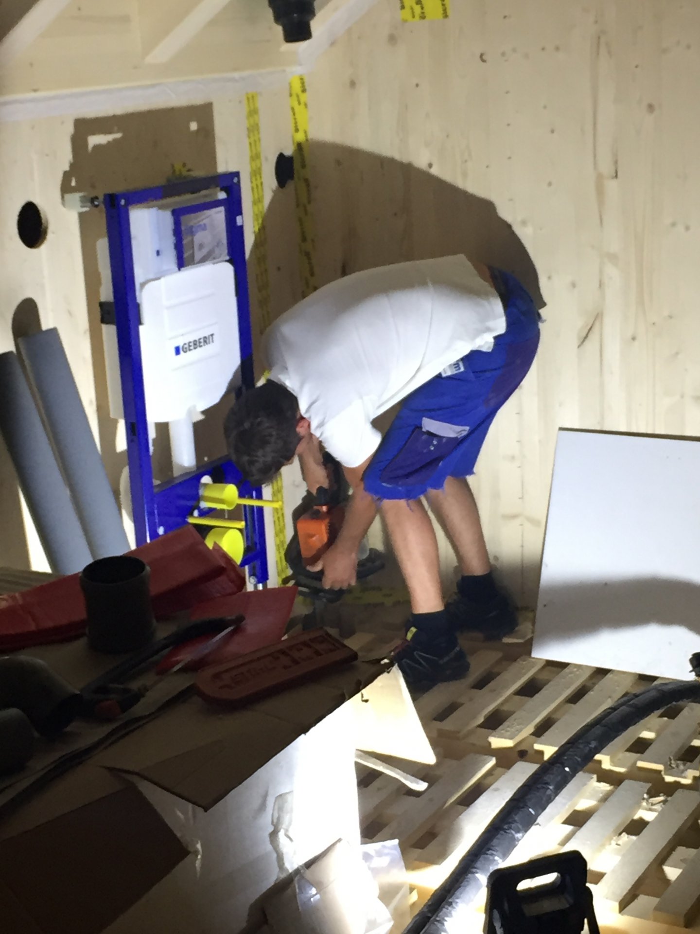

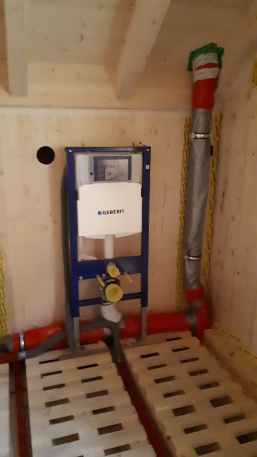

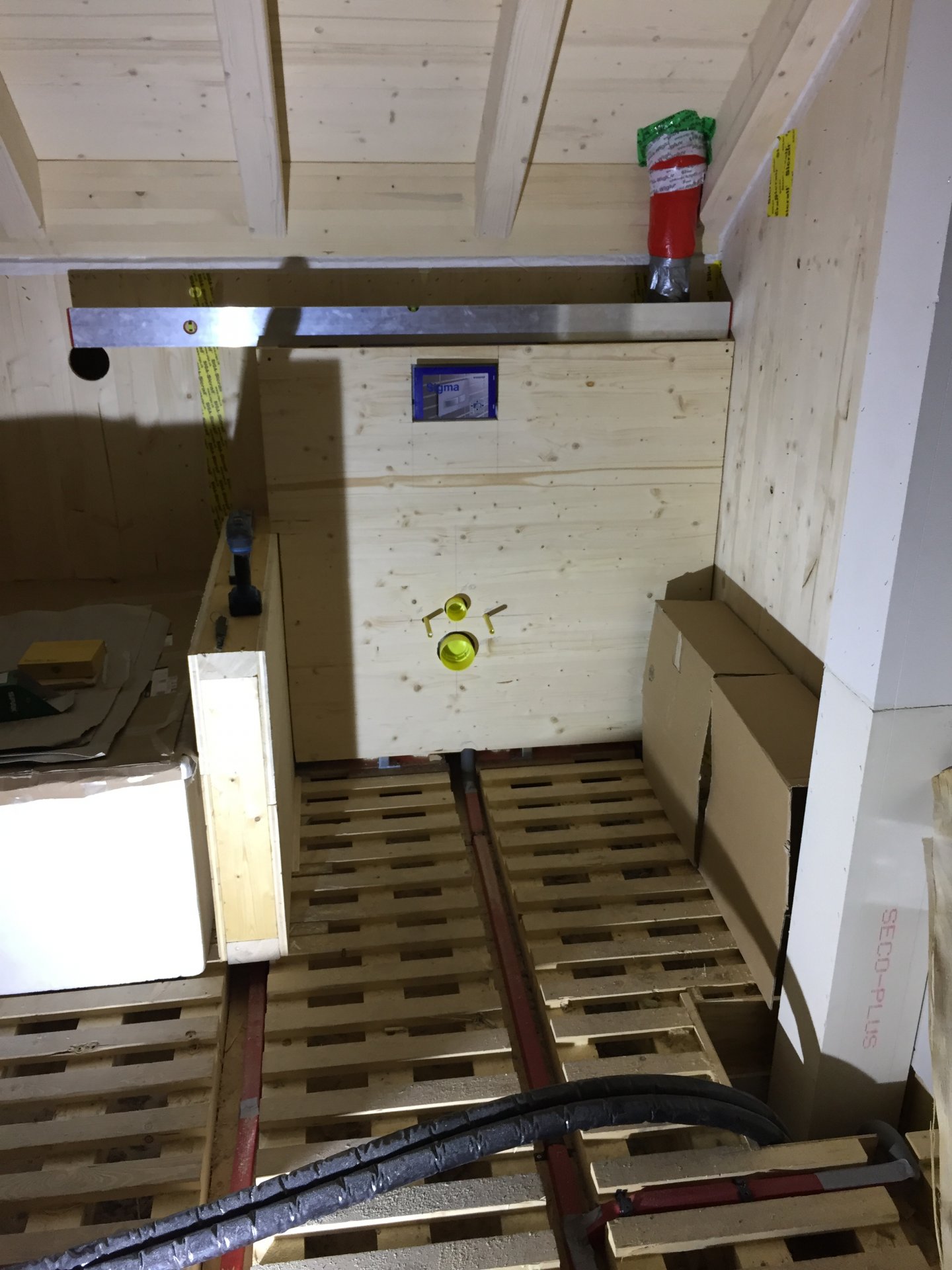

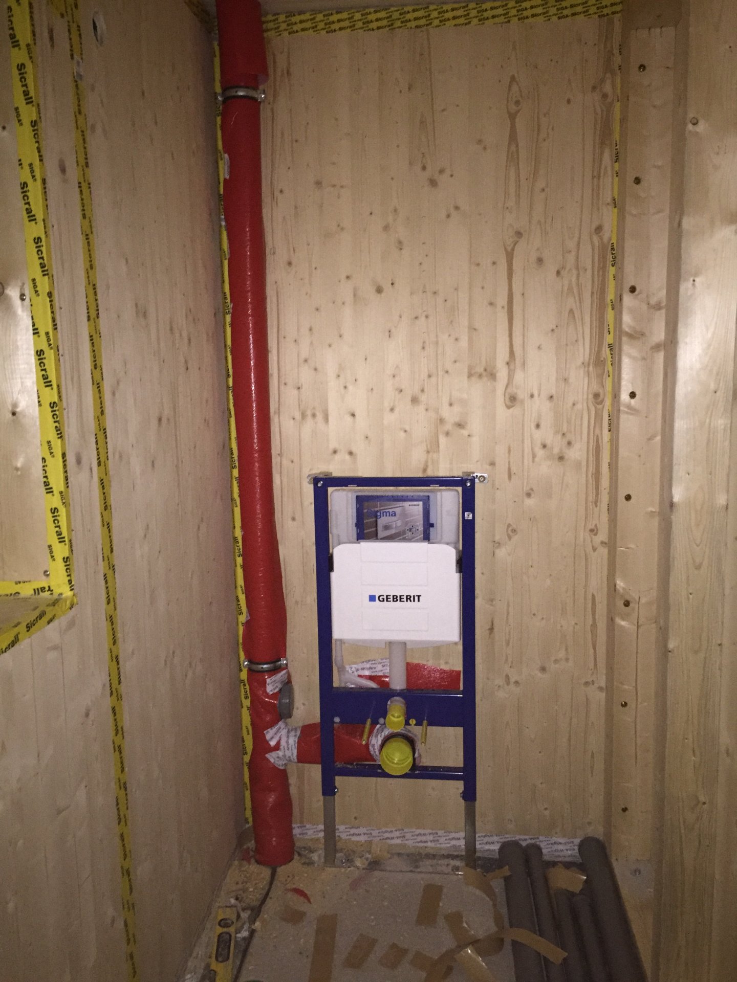

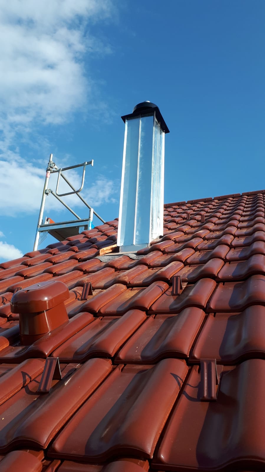

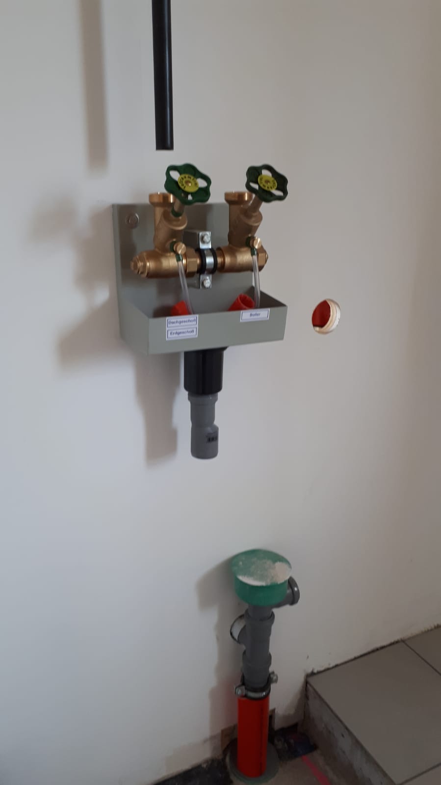

    Hier noch ein paar Bilder der Arbeit vom Wochenende!
    Dachdeckung fertig, Sanitär fertig.
    Grade gehts innen weiter, morgen Elektrik außenwand damit die endlich verschlossen werden kann.
    Lg

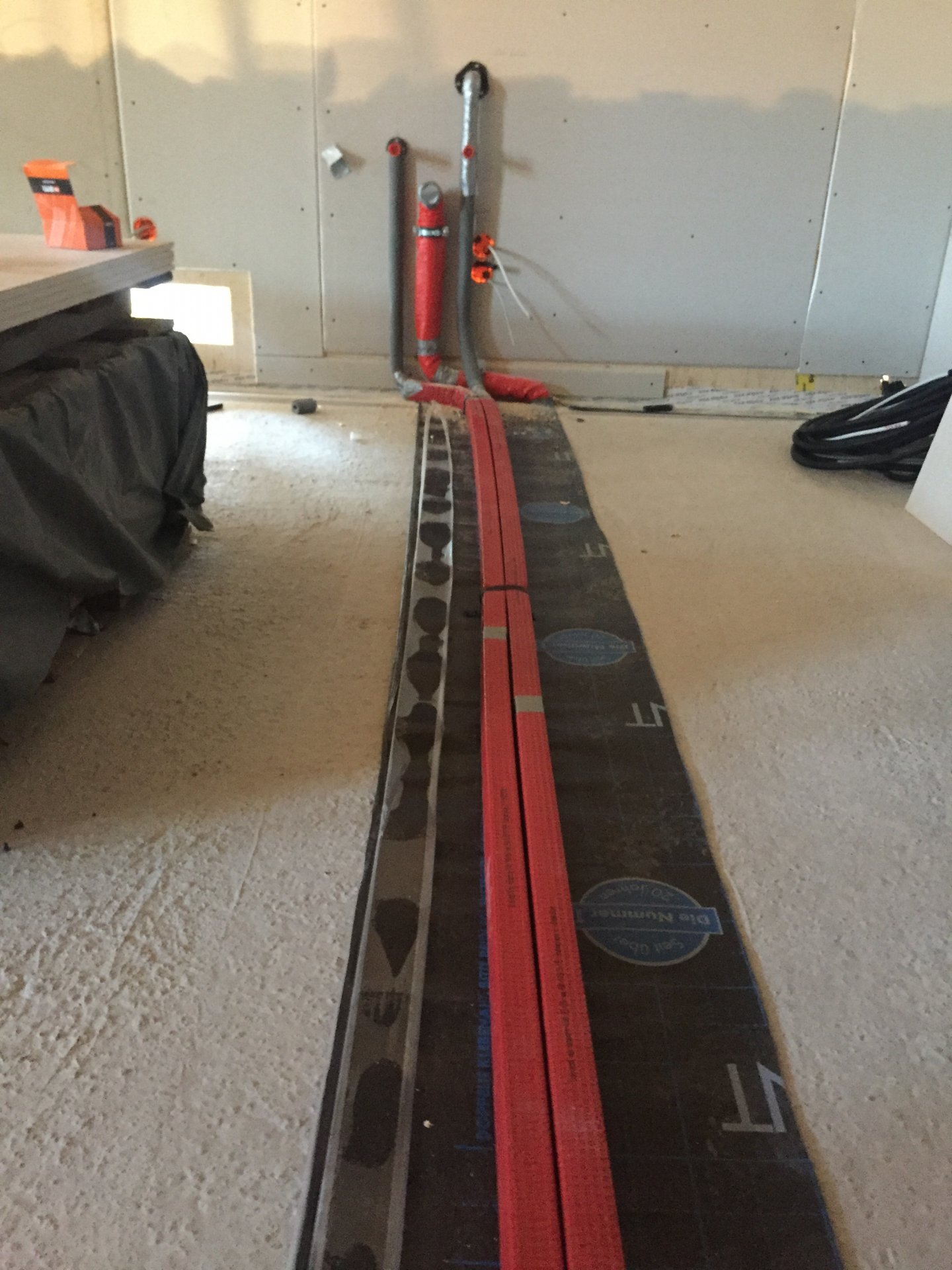

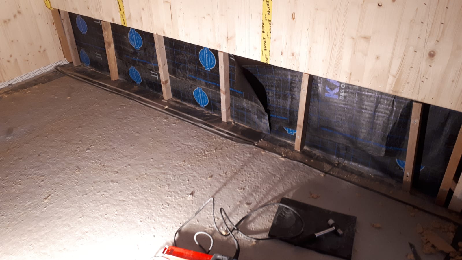

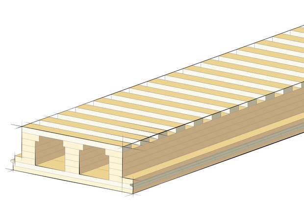

    ich sehe sehr viel Holz, wie ist denn Dein Wandaufbau?
    auch Dein Bodenaufbau sieht interessant aus, wie ist der?

    Bodenaufbau ab Bodenplatte: Katja - 6cm EPS - 2,5cm Rolljet - 6cmZementestrich - 1cm Fliesenbelag
    Bodenaufbau ab Decke: Lignotrenddecke Q196mm - Kalksplitfüllung als Trittschall und Gewicht - 1,5cm Lastverteilungsplatte - 4,5cm EPS - 2,5cm Rolljet - 6 cm Zementestrich - 1cm Fliesenbelag
    Lg

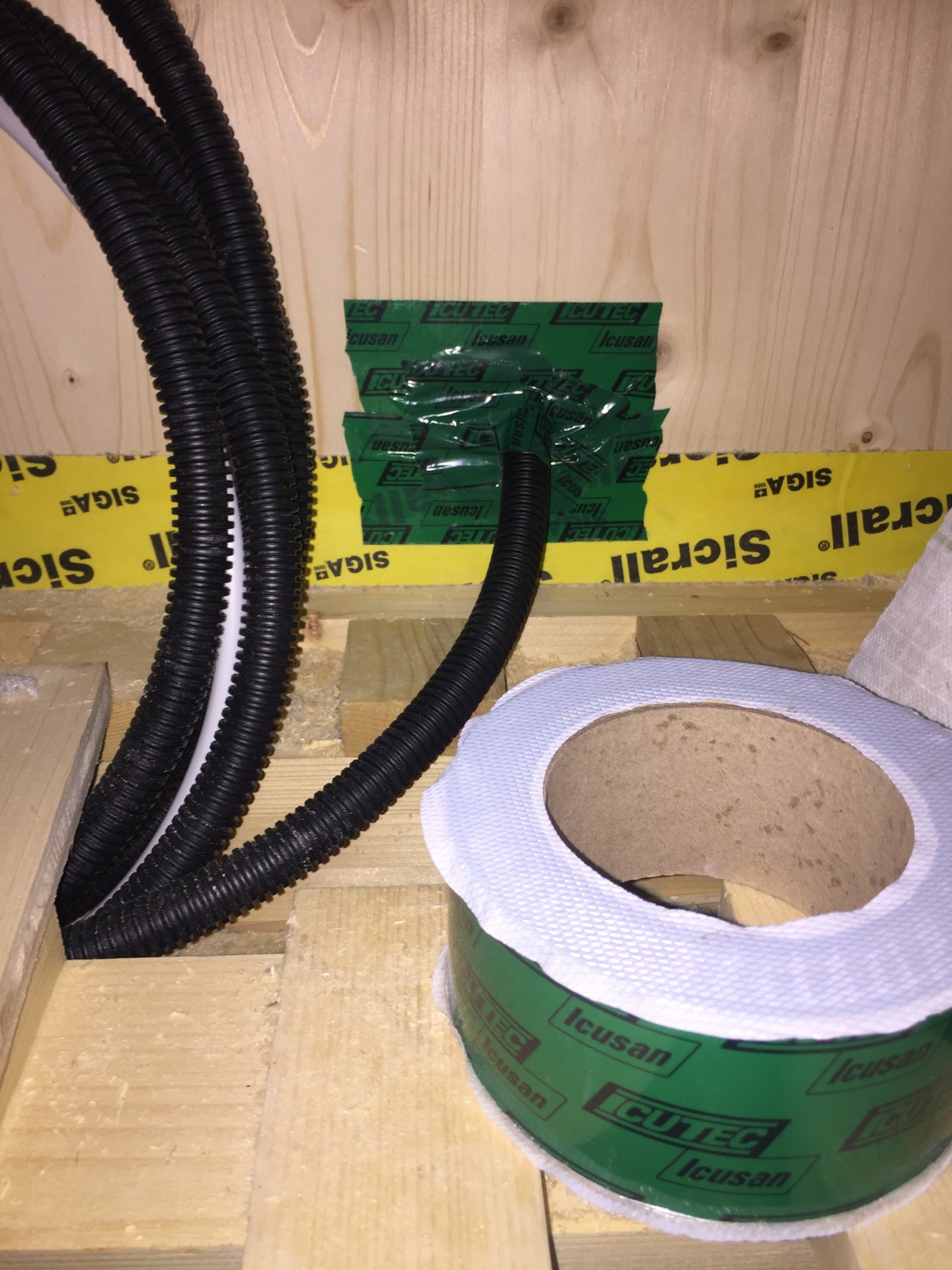

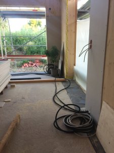

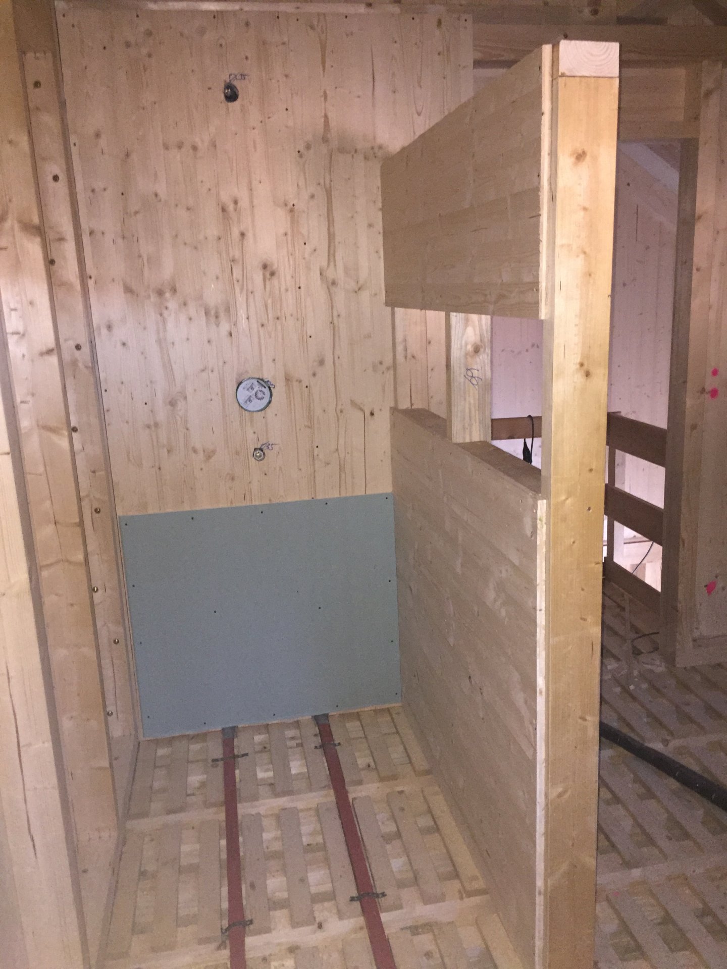

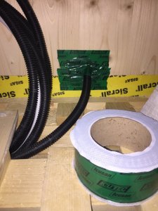

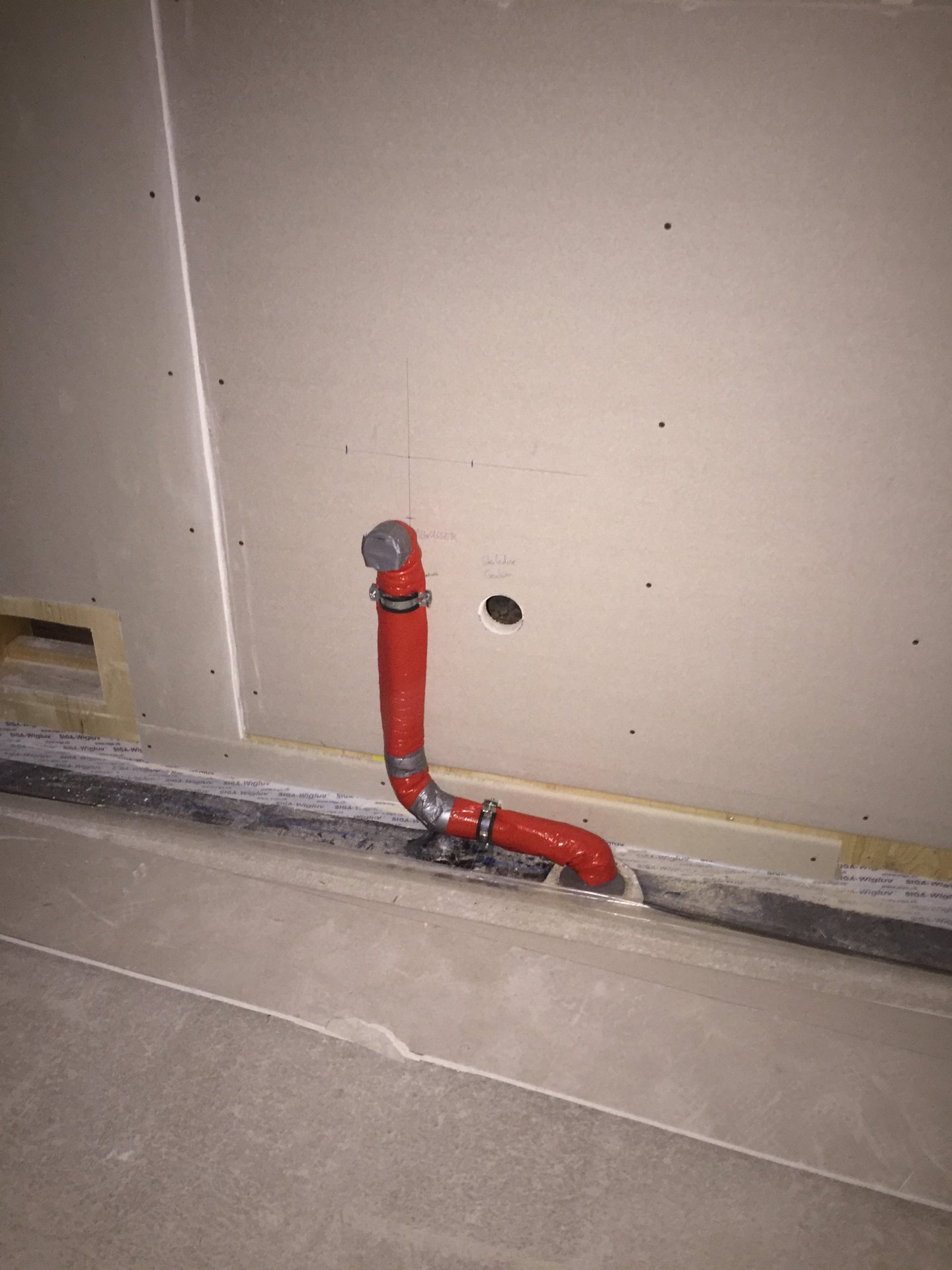

    Installationsebenen laufen....
    Morgen elektrik fertig machen.
    Nächste woche kommen dann die Fenster rein und die Katja!
    Lg

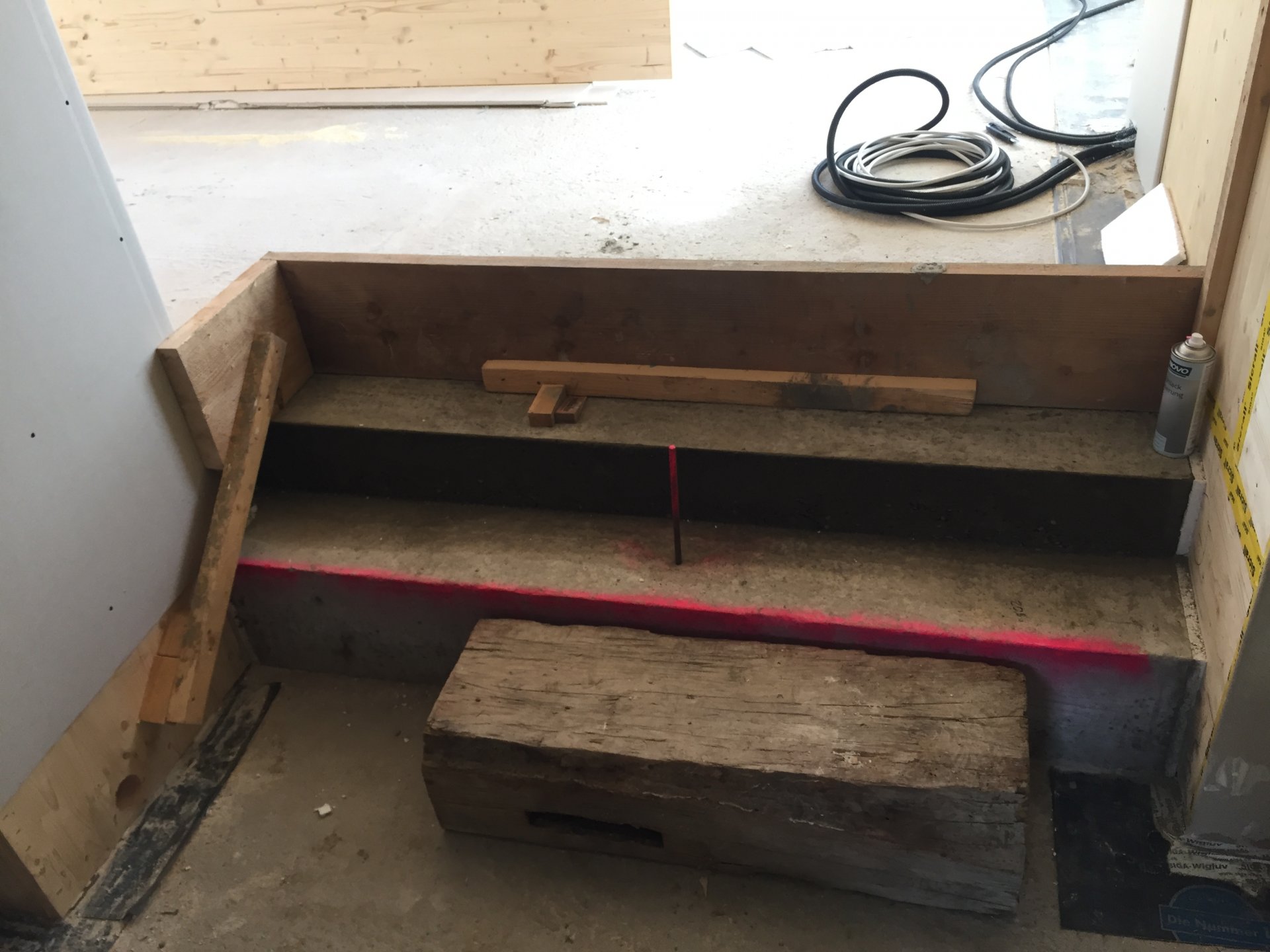

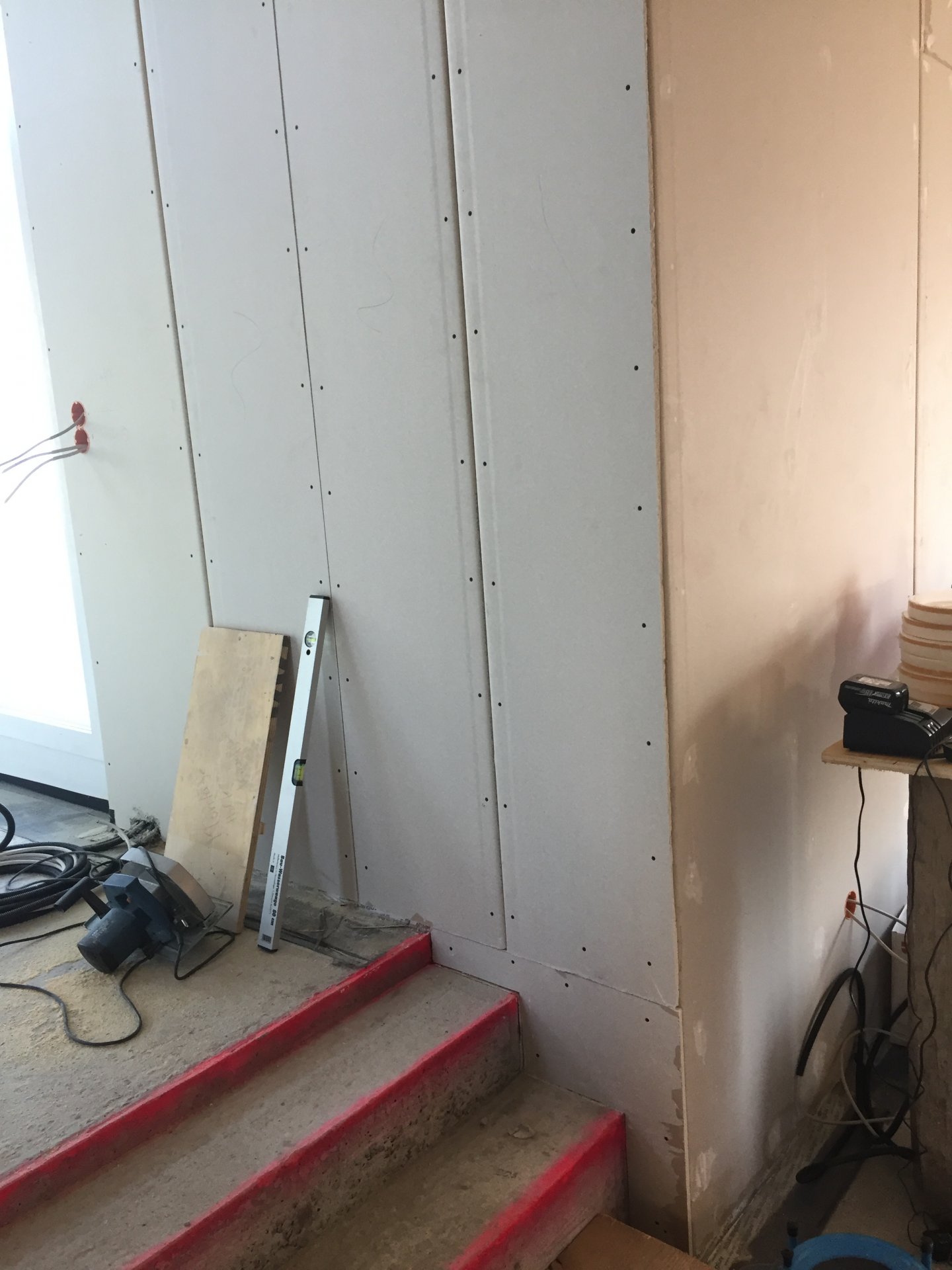

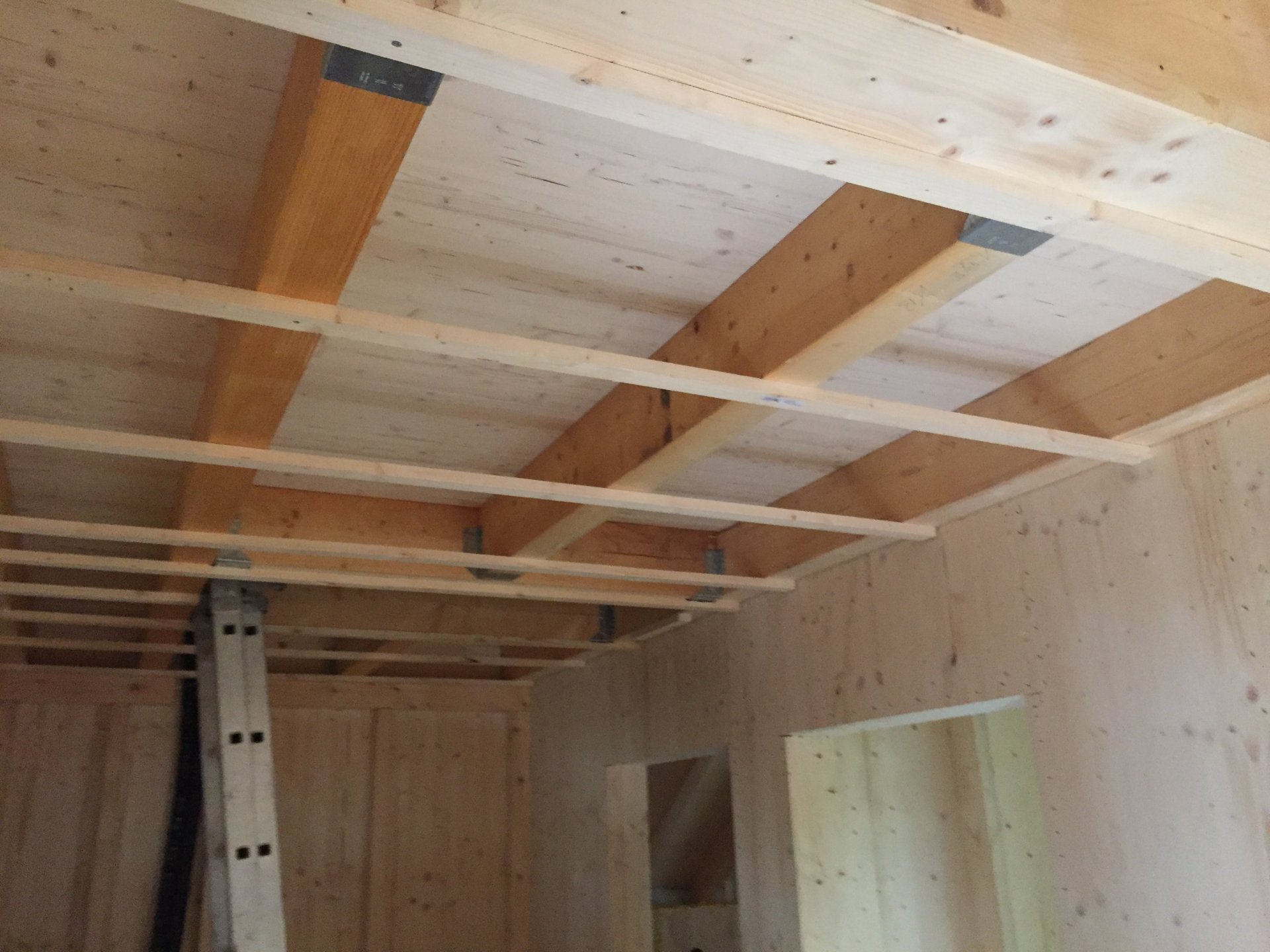

    Heute die ganzen schwellen abgedichtet.
    Paar installationen gezogen, decken abgehängt.
    Letzte stufe ins wohnzimmer endlich betoniert !
    Lg

    zwischen die Deckenbalken kommt nichts? Nicht das es unbedingt sein müsste, aber wir benutzen entweder den Platz für Schallschutz, oder lassen die Balken sichtbar. Dass man die Decke abhängt, und nichts dazwischen macht, hab ich , glaube ich, noch nie gesehen.
  10. #170 Surfer88, 15.07.2019
    Surfer88
    Surfer88
    17.12.2018
    1.098
    467
    Schallschutz ggü. einem Dachboden macht keinen Sinn.
    Sparren sind keine Sichtqualität, daher wird halt verkleidet.
    Lg

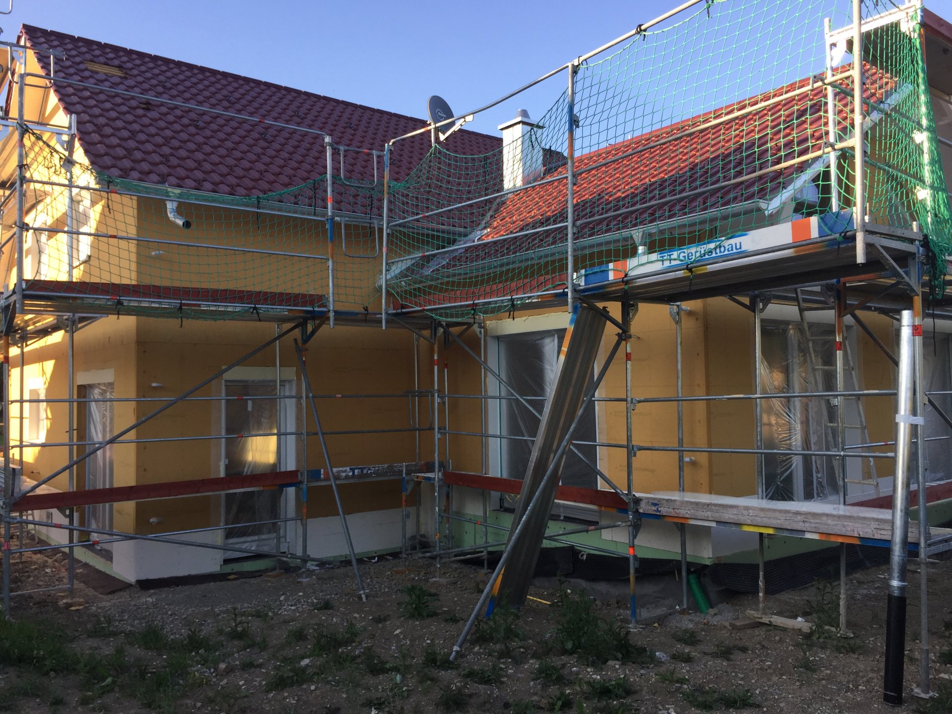

    Joa lange nichts neues zu berichten gehabt...
    Gipser sind zur Zeit dran das Haus zu verputzen.
    Fenster sind alle drin.
    Solaranlage wurde geliefert, vor 2 Wochen....
    Außenwände sind endlich zu!
    Lg

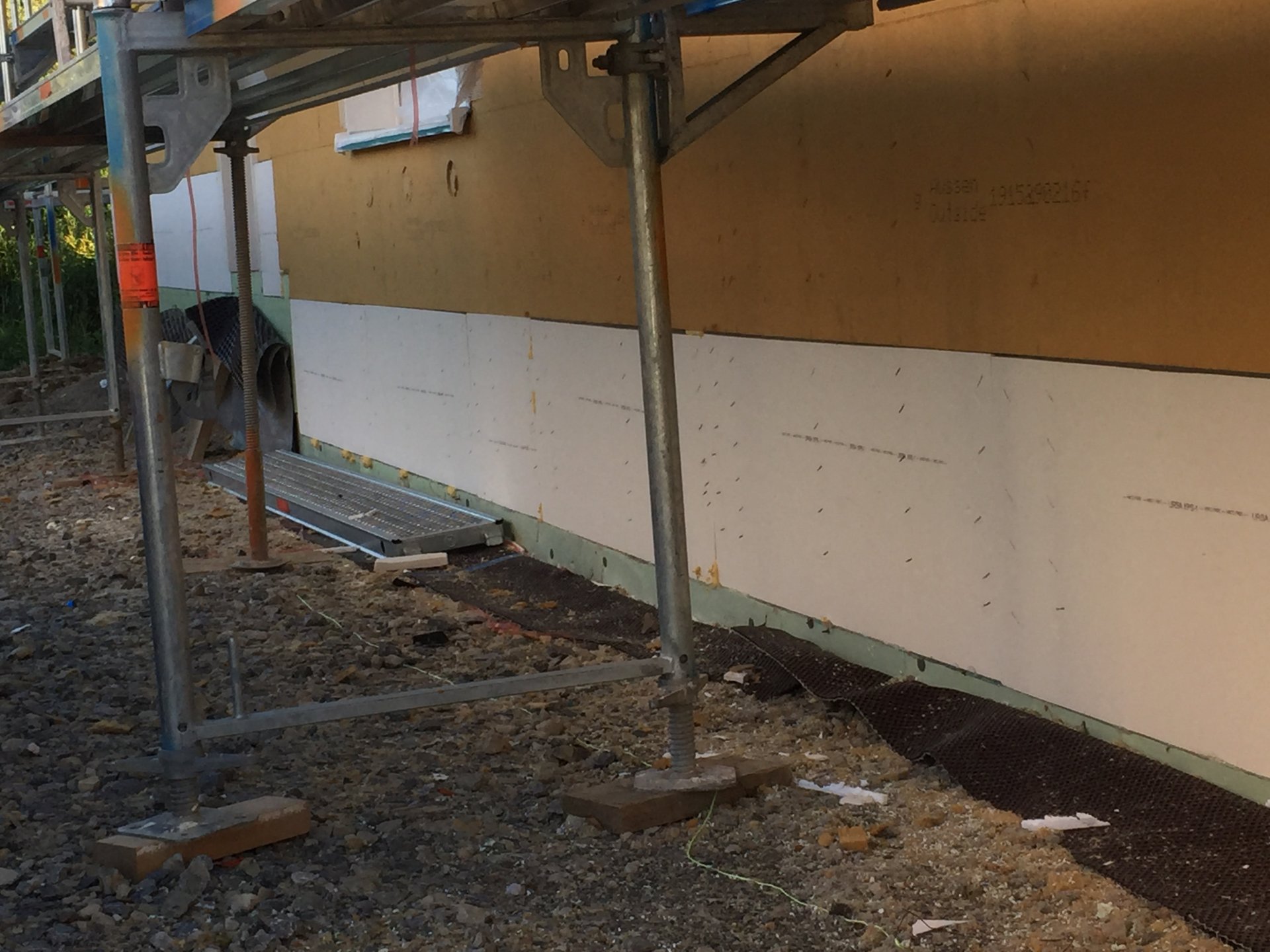

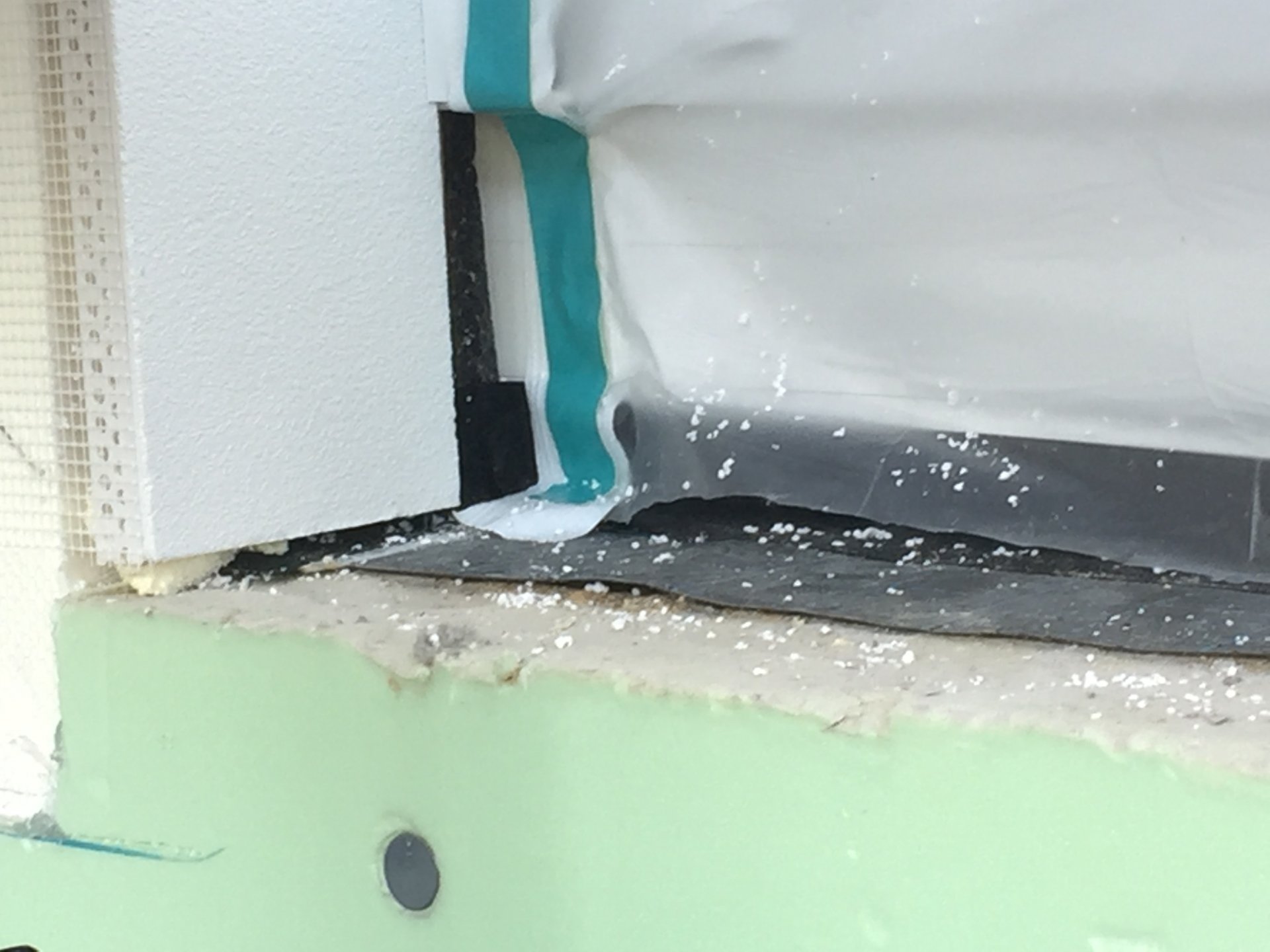

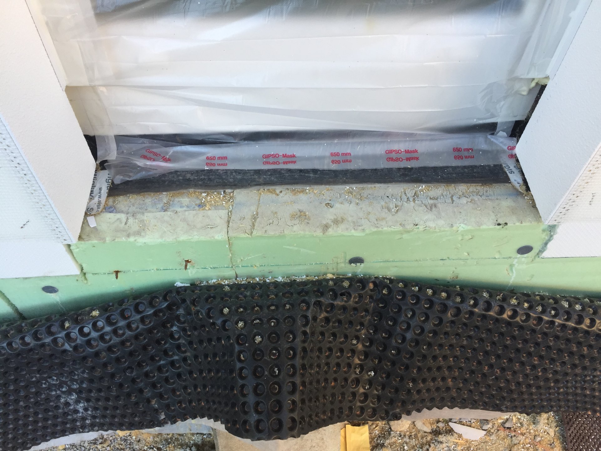

    Katastrophe! Das Gerüst steht viel zu nah am Haus...
    Andere Frage:
    Bodentiefe Fenster Abschluss an die Bodenplatte.
    Mein Fensterbauer sagte da muss noch ein Blech unten an die Schwelle.
    Abgedichtet ist das Fenster bis jetzt mit einem schwarzen Band an die Katjabahn und Holzschwelle.
    Jetzt haben die Gipser aber schon die Putzträger für die Laibungen verklebt.
    Normal sollte das Blech (sofern es hin muss) doch hinter der Laibung sitzen oder ?
    Frage für mein verständnis: egal wie das Blech ausgebildet wird, es verhindert nicht, dass Wasser unter dem Blech unter die Katjabahn kann, richtig?
    Lg
  14. #174 Fabian Weber, 23.07.2019
    16.543
    6.601
    Du musst einfach eine Außenfensterbank besorgen, gibt es sogar online mit Sollbreite und allen möglichen Putzanschlüssen.
    Nimm eine aus Alu und Du brauchst mit Putzeinstand (sieht aus, wie ein angescheißtes C.
    Der Putzer soll die Laibungen zurückstellen bis die Fensterbänke da sind und dann ordentlich mit einbauen, besser gemeinsam mit dem Fensterbauer. Strecke kann der Putzer ja erstmal machen.
    Wenn die Fensterbank später noch min.15cm über Erdreich ist stimmt die Abdichtung so, wenn auch seitlich hochgefühert auf die Rohleibung ist.

    Bodenplatte und damit grüne Dämmung OK = Gelände OK.....
    Das ist ja das Problem....
    Und gedacht waren naturstein austritte und keine verblechung....
    Lg
  16. #176 Fabian Weber, 23.07.2019
    16.543
    6.601
    Aber Bodenplatte ist aus WU?
  17. #177 Surfer88, 23.07.2019
    Surfer88
    Surfer88
    17.12.2018
    1.098
    467
    Nein
  18. #178 Fabian Weber, 23.07.2019
    16.543
    6.601
    Und ist da noch ne Dichtschlämme drauf, sieht ein bisschen so aus?
  19. #179 Surfer88, 23.07.2019
    Surfer88
    Surfer88
    17.12.2018
    1.098
    467
    Das ist die abdichtungsbahn vom holzbauer unter dem weissen styrodur.
    Wer ist denn generell für dieses Thema zuständig?
    Fensterbauer sagt Blechner, Blechner sagt Gipser und Gipser sagt Fensterbauer....
    Lg
  20. #180 Fabian Weber, 24.07.2019
    16.543
    6.601
    Also ist die EPDM- Bahn an die Bauwerksabdichtung abgeschlossen, richtig?
    Es gibt keine Regel, wer die Fensterbank bringt, ich schreibe es immer, wenn es technisch geht, beim Fensterbauer aus.
    Wie ist es denn bei den anderen Fenstern?
    Ist das eine Terrassentür und da kommt eine Terrasse?
