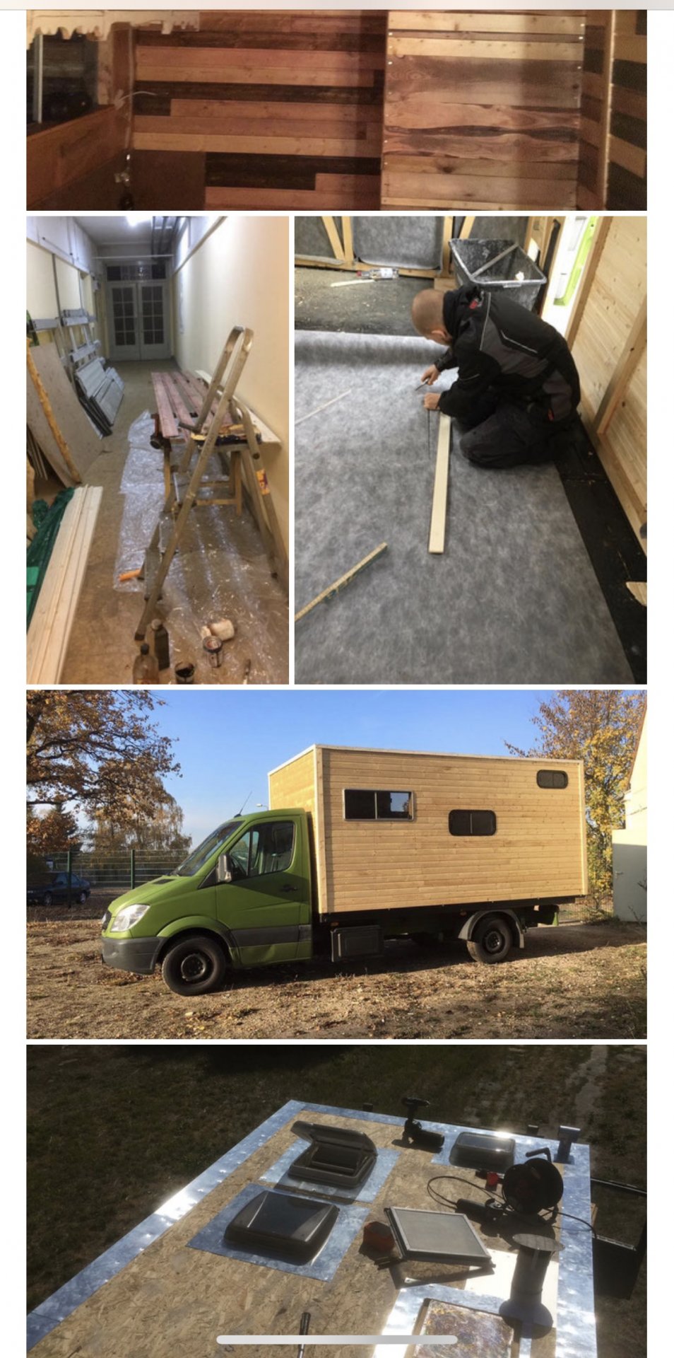

    Um was es aber eigentlich geht: Wir wollen eine Gasheizung einbauen und müssen dazu durch die Wand bohren. Ich hänge ein Bild vom Zusammenbau an, was ich habe. Wir haben nun gelesen, dass wir sehr aufpassen müssen, was die Dampfbremsfolie angeht. Unser Plan war: 1) Holz von der Wand 2) Loch in Folie 3) Dämmung raus pulen 4) nächstes Loch 5) Holz durch Außenwand
    Und dann? Kann ich es nur Kreuzförmig einschneiden, das Rohr durchschieben und die Enden an das Rohr irgendwie verkleben? Denkt ihr, die wenigsten werden es wissen, dass man etwas anderes beachten muss bei einem Holzhaus auf Rädern?

    Für Dampfbremsdurchdringungen gibt es fertige Dichtungsmanschetten- ähnlich solchen für Abdichtungen im Sanitärbereich.
    Aus welchem Material besteht die Dämmung und wie ist der genaue Wandaufbau?

    Dampfbremse ist im konkreten Fall wohl eher ... unwichtig.
    Würde für solche nachträglichen Durchdringungen einen 2-K-Schaum empfehlen (ist nicht wirklich DIN-gerecht, aber: es funktioniert sehr oft!).
    Zur Abdichtung außen dann irgendeinen halbwegs UV-beständigen 2-K-Epoxydharz, dafür gibt es diverse vorgefertigte Vlieseinlagen für Durchdringungen.

    danke für eure Antworten. Ist das dieses Flies, dass man auf dem ersten Bild sieht?
    Und kann man einfach Bohren oder muss man es schneiden?

    Es gibt Manschetten aus EPDM oder als Abdichtung bei Duscharmaturen oder flexibles Klebeband für Luftdichtungen verwenden. Montageschaum ist keine Abdichtung- zumindest nicht als Luftdichtung und nicht diffusionsdicht.
    Außenseitig wasserfeste, schlagregendichte Abdichtungen verwenden-
    innenseitig ist nur Luft- und Diffusionsdichtigkeit erfoderlich- analog zum Fenstereinbau.
