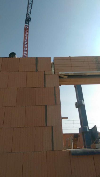

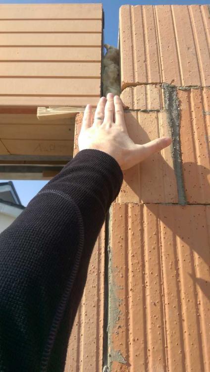

    Schaut mal wie toll das bei uns aussieht.
    Ganze 5cm klaffen da. Bisher war ich ja ganz zufrieden. Das Außenmauerwerk sieht toll aus. Aber das hier schiesst alles ab.
    Ist das normal? Wie groß darf die Fuge hier sein?

    Ich würde weniger die Fugenbreite als die des Auflagers hinterfragen. Ob der Hersteller die paar cm freigegeben hat?
    An sonsten:

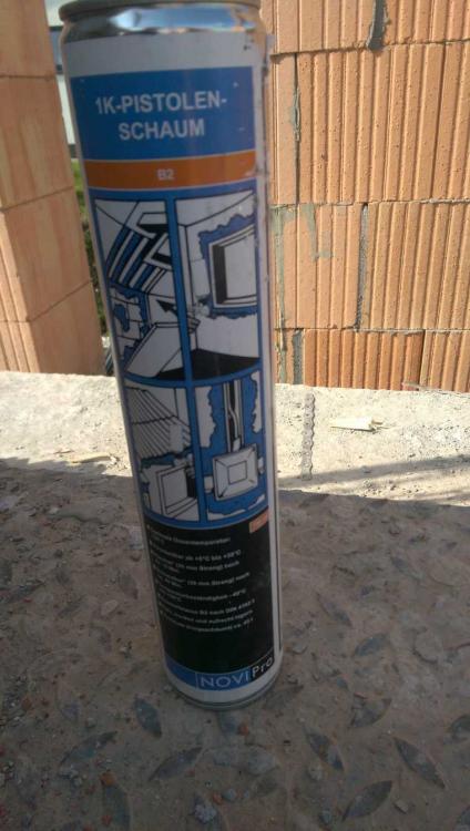

    Mit Silikon und Schaum
    kann man ganze Häuser baun
    An sonsten gabs da nen Spruch von Maler und Gipser, die den Murks verdecken......................... :D

    6cm sind laut Wienerberger für elektr. Rollläden mind. Auflager. Dies hatte statische Hintergründe, da direkt nebenan noch ein Fenster anfängt.
    Mich stört also in diesem Fall eher die klaffende Lücke...

    Angeblich musste das wegen dem Übermindemaß so gemacht werden. Hätte man hier bei einer Fuger nicht eine Ausnahme machen sollen? 1 Stein hätte dann lediglich 5cm Überbindemaß gehabt...
