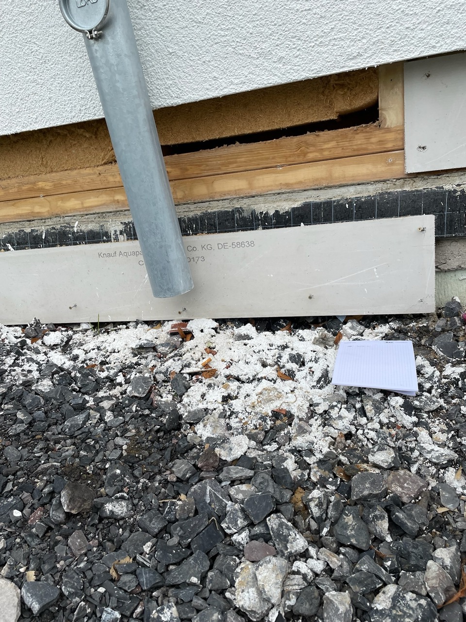

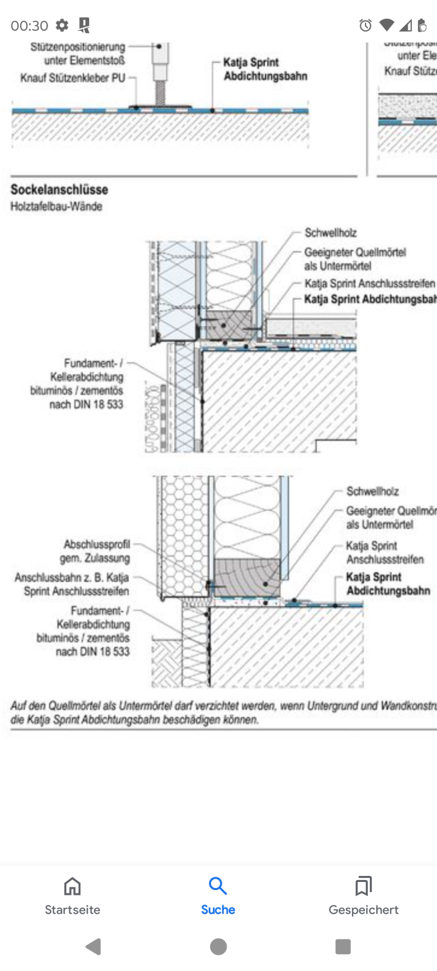

    wir bauen :) - wie wahrscheinlich viele hier - und wir wissen wirklich nicht weiter.
    Der Architekt antwortet nicht mehr, der Baubegleiter sagt: Alles okay und die Gewerke sagen uns: Ich rühr hier keinen Finger und werd'n Teufel tun und euren Sockel oder die Umgebung anfassen.
    Also wie man liest: Es geht um unsere Bodenplatte / Sockel.
    Bevor es zum Problem geht hier jedoch die Chronologie:
    1. Haus vom Generalunternehmer und Architekten vor 3 Jahren planen lassen, schon da stand nicht fest ob wir mit diesen bauen werden. Planung war top und wir wurden bis zum positiven Bauantrag hervorragend betreut und beraten. Lediglich das Budget passte damals nicht.
    2. Haus beim örtlichen Zimmereibetrieb in Auftrag gegeben. Dieser wollte auf Grund von Änderungen (Dachneigung und 2 Räume geändert) eine neue Planung von "seinem Architekten". Sollte er bekommen...

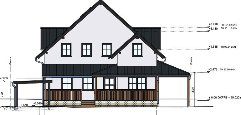

    3. Architekt ändert jedoch die gesamte Höhenlage (Zahlendreher... und noch vieles vieles mehr... bis heute bin ich mi nicht sicher ob er jemals in die Ansichten geschaut hat. Auf Emails reagierten wir stets mit: "Machs wie im Bauantrag!"
    4. Tiefbauer übernahm die Zahlen ohne Rückfragen und schüttete 100erte Tonnen an Schotter auf. 50cm ausschachten und 61cm hoch. Das ganze auf Knapp 130qm.
    5. oben drauf kam dann die Bodenplatte (auch hier aus 5 Abwasserleitungen machte er eine..aber das ist ein anderes Thema) die nun plan auf dem Schotterberg liegt. Schotter ist weder kapilarbrechend noch seitlich verdichtet. (Anmerkung: Kann man seitlich überhaupt verdichten?) . Frostschütze existiert nicht. Permiterdämmung unten liegt seit Ende Mai offen und das Wasser aus den Regenrohren und der Hauswand läuft fröhlich unter die Bodenplatte...
    Was sagt die Baubegleitung?

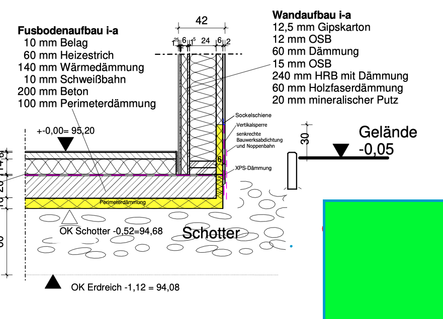

    Unser Baubegleiter (vereidigter Sachverständiger) sagt: Hey machste n bißchen Bitumen drum und dann XPS drauf. Das reicht so... immerhin ihr wollt ja auch mal einziehen. Unser Stuckateur sagte: Ich mach die Fassade aber unten rühr ich nicht an, auf der SteicoFlex hält ja nix. Unser Energieberater sagt: "Ich bin ratlos"

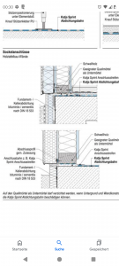

    Wie würdet ihr die Bodenplatte noch dämmen? Reicht da wirklich eine 20mm XPS drum und gut ist? Immerhin hat uns der Architekt versprochen: "Unser Sockel macht einen deutlichen Rücksprung".
    Hab heute übrigens mal das Aquapanel (Was auf dem Sockeldetail nicht zu finden ist) mal abgeschraubt. SteicoFlex036 und KVH...
    Im Winter wird es übel oder?

    Wieso 20mm im Detail sind es doch 60mm?!
    Mach so wie im Detail, dann ist es gut.

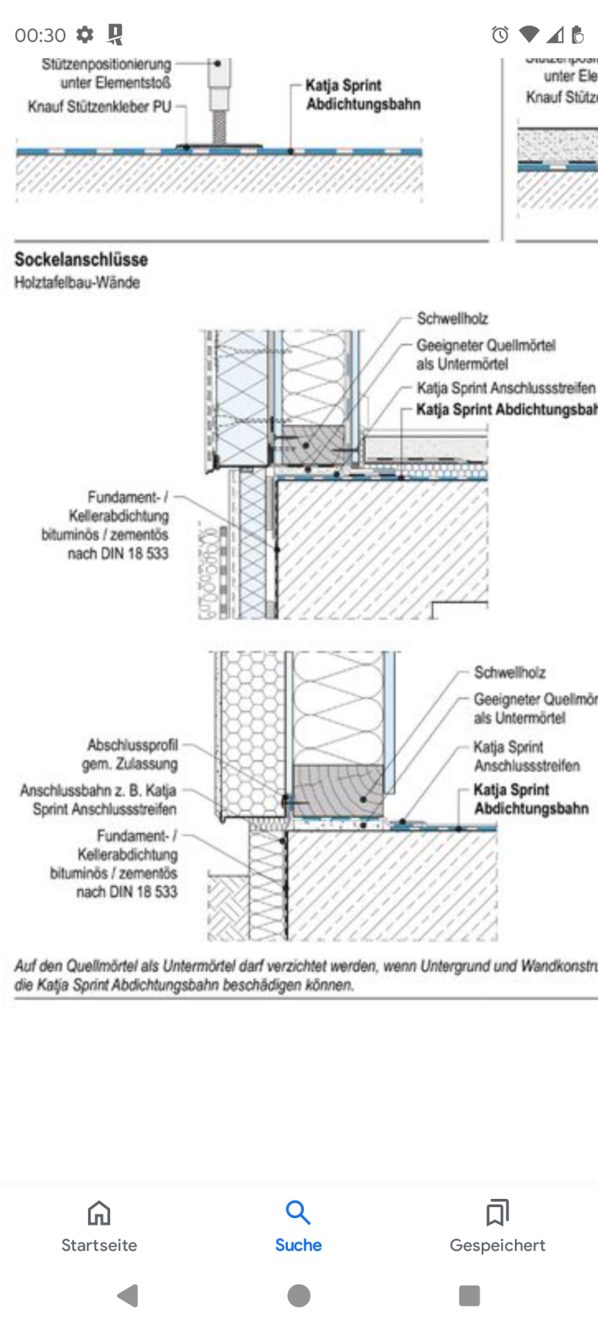

    Mein Du musst das XPS wie im Detail von außen natürlich abdichten und die Abdichtung mit den Abdichtlappen unter der Holzschwelle verbinden und weiterführen.
    Eigentlich ist alles im Detail dargestellt.
    Such Dir einen Abdichter, der das für Dich ausführt.
    Dein Architekt soll das anständig planen und bauleiten.
    Schwachstellen sind hier immer die Türanschlüsse.

    Nein.
    Nein , hier fehlt die 'hintere' Abdichtung und wie willst du hier anbinden die Hori respektive Abdichtung auf der BPL ist ja fast nicht zu sehen , Murks vom Architekten.

    @SIL Brille nötig? :)
    Da schlabbert die Höri doch überall fast 15cm rum.

    Das muss unterm XPS auf jeden Fall noch abgedichtet werden. Über die Bodenplatte auf das Aquapanel.

    Warum ist da ein Mörtelbett darüber, einmal hast heute einen Punkt als Fibi.
    Das Panell ab damit , dies ist anscheinend perforiert und 'hängt' lustlos da rum , mechanische Säuberung Beton etc das muss komplett neue aufgebaut werden.

    Sehe ich auch so, das Aquapanel ist ja auch gar nicht geplant.
    Oder Aquapanel bleibt und wird komplett von Stirnseite Bodenplatte bis unter Putz abgedichtet (z.B. mit Schweißbahn, aber nicht das Haus abfackeln).
    Darauf kann dann die Sockeldämmung auch gut geklebt werden und dann kommt da ein Sockelputz inkl. Dichtschlämme drauf.

    Bei oben schon fertig mit Putz etc eher nicht nimm reaktive Abdichtung, bei Bahnen kommt wieder das Kapprofil etc Sockelputz gibt es mit integrierten Feuchte/ Nässeschutz mach es nicht immer kompliziert.

    Ich sehe dort, auch ohne Brille doch deutlich freie Stellen im Ständerwerk/Rahm Fussbalken ob das so sein soll , ich halte mich da zurück was hinsichtlich Dämmung dort ergänzt werden muss, ich kenne die Gefache eigentlich nur vollständig gefüllt.

    Mein Ausführungsvorschlag: XPS bis bündig zur Hori unterhalb derselben an die Bopla ankleben, sodass die Hori auf dem XPS horizontal weiter nach außen verläuft.
    Den Bereich oberhalb der Hori bis zur Sockelschiene ebenfalls mit XPS füllen (das kann hier m.E ohne das Aquapanel direkt auf den Holzbau "geschraubt" werden)
    Abdichtung von der Sockelschiene über die Hori (an diese sauber angebunden, d.h. so weit wie möglich überlappend) führen. Abdichtung so weit nach unten führen, dass das untere Ende des Sockelputzes die Abdichtung nicht überragt. Am Ende den Sockelputz von unten mit einer entsprechend an der Abdichtung anschließenden Abdichtung gegen Feuchtigkeit schützen.
    Ob das eine gute Idee war? :D
    Ich bin der Ansicht: die wirklich wichtigen Dinge, die sauber und ordentlich gemacht sein müssen, macht man am besten selbst :bierchen:

    Nein , hier fehlt die Bauwerksabdichtung und wozu hier 'stückeln' es gibt keine Veranlassung dazu , das ist hier nicht "Reste verwerten ' wie du dies zum Teil bei deinem BV herstellst, als Beispiel eine von Sprint , die Bauwerksabdichtung gehört hinter das XPS / Peri und nicht davor.

    Wow! Bin begeistert! Danke für die vielen Rückmeldungen.
    Zum Gefach: Zimmerer ist schon angeschrieben er soll da nachbessern. Bin ich gespannt was er sagt.
    Zur Bodenplatte: Die schlabbernde Abdichtung soll laut aussage sogar noch weggeschnitten werden.
    Zum Sockeldetail: Die Zeichnung vom Architekten war von Anfang an meiner Meinung nach falsch. Arbeitsauftrag war ein Rücksprung des Sockels und der ist auf den Plänen nie zu sehen gewesen. Ich glaube derzeit sind unsere "Ausführende" vollständig mit der Tatsache überfordert, dass wir keinen Standard-Sockel haben sondern einen der 30cm nach oben verlängert ist. Überall hieß es: Ja das ist machbar...
    Die Tipps! Alle super. Aber wie ich das Gefach schließen soll ist mir noch nicht ganz klar.
    Aquapanel runter. das steht fest. Laut Aussage von Knauf müsste das eh eigentlich an den Stößen etc. noch geschlossen werden. Im Detail ist das ja auch nicht zu finden. Also: Weg damit. Danach einmal die Bodenplatte von Resten reinigen/abschaben.
    Nun die Bodenplatte ordentlich mit Bitumen 2K einpacken (+Grundierung), die Abdichtungsbahn mit einarbeiten (umklappen) und das XPS (unten abschrägen) in voller Höhe an die Bodenplatte drücken.
    Oben am Gefach verschrauben. Und ab dann mit Armierung etc. weiterarbeiten und hoffen, dass ich unter den 6cm bleibe um keine "Kante" zu bilden.
    Alles korrekt?
    Auf den Kommentar: Such dir einen Abdichtet der das alles macht. Bei uns waren schon ca. 10 Handwerker die alle das gleiche sagten: Ich übernehme hier keine Haftung und mache gar nix. Und die Tipps von den reichten von: Nimmste ne Dachbahn und n Heißluftföhn, über Bauschaum unter die Aquapanele und Styropor drauf (das reicht) bis hin zu: Reiß die Hütte ab, Statik ist eh nicht mehr gegeben.... also nicht sonderlich hilfreich.
    Auf Anwalt möchte ich gerne noch verzichten. Bis es da zu einer Klärung kommt ist uns das Haus von unten schon "angegammelt".
    Vielen vielen Dank!

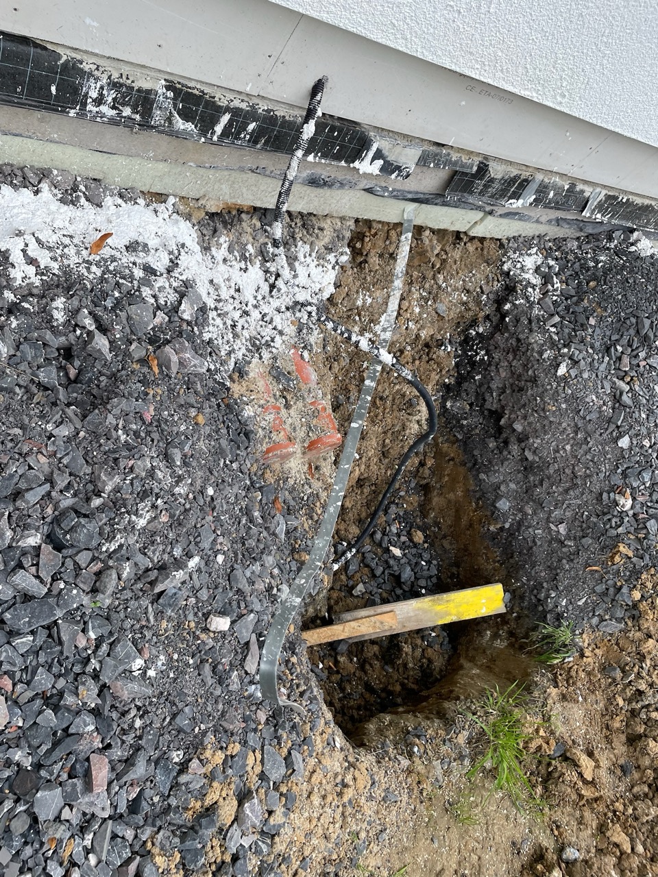

    Fraglich bleibt die Frostschürze.. Die ist aber bei so einer Schotterhöhe wirklich nicht notwendig? Sofern ich nämlich nun rundherum alles ausbuddel und mir die Drainage / Kies / Noppenbahn lege bleibt meiner Meinung dennoch das Risiko das mir die Bodenplatte seitlich dennoch "friert". Angst unbegründet?

    Du hast recht - insbesondere nach oben gehört eine Abdichtung hinter das XPS. Nach unten ist es meiner Meinung nach zweitranging - Ich war mit meiner Ansicht etwas vorschnell, weil sicher der Gedanke, mit XPS erstmal eine saubere Ebene für die Abdichtung zu schaffen, vorgedrängelt hat.
