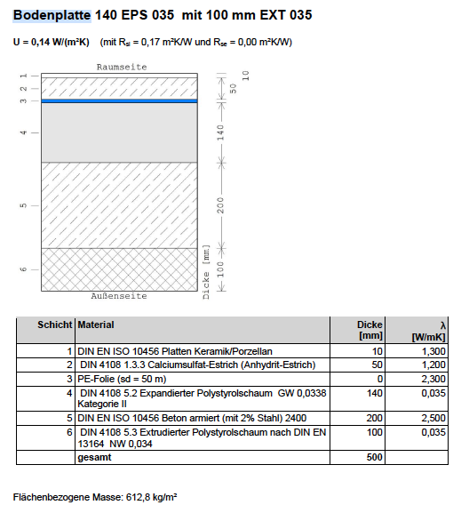

    Energetischer Standard: KFW40
    GOK der derzeitige Zustand. Da darf nicht 1cm mehr drauf. Wir haben jetzt schon das Problem, dass das Bauamt sagt: Ihr seit zu hoch. Auf 30qm Fläche dürfen wir gerne Höhenunterschiede haben aber nicht das gesamte Haus.

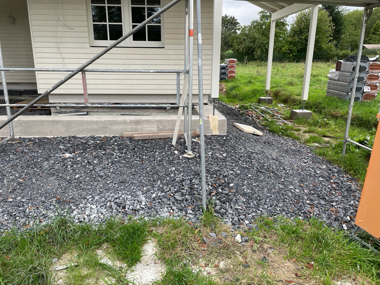

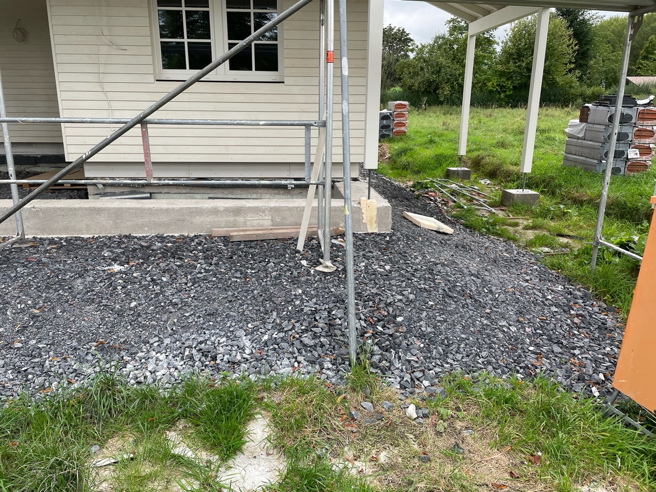

    Auf dem angehängten Bild sieht man die Problematik. Die Punktfundamente sind korrekt auf Höhe, der Rest müsste nun eigentlich angeglichen werden was natürlich sehr sehr schwer ist... Nutzung des Carports... sehr schwer. Direkt neben dem Carport (Angrenzend) beginnt das Nachbargrundstück.

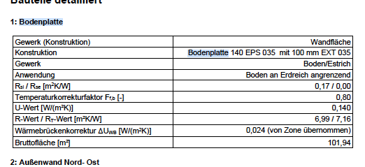

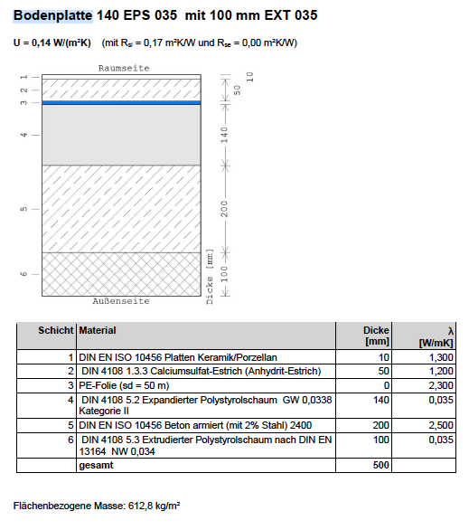

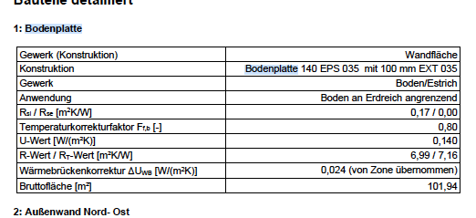

    Auszug vom Energieberater in Bezug auf Bodenplatte im Anhang.

    Das ist Aufbau Boden/ Boden , nicht der vertikale Teil eventuell Fusspunkte?
    Wie auf deinem Foto ? Das heißt du liegst GOK mit deinem Schotter ?
    Auch eine Begründung, wenn er damit die Abweichung und Toleranz meint ist das o.k. aber nach Fertigstellung Bopla misst man und passt an , dann wäre der 'Grundrahmen' eben allseits um einige cm größer geworden um den zugesicherten Sockel ausbilden zu können.

    GOK... geplant (Bauantrag) und gefordert = mit dem Nachbargrundstück auf einer Höhe, Perimeterdämmung im Schotter (s. Bild SockelDetail),
    Leider steht das gesamte Haus auf dem Schotterberg und somit ist die GOK 60cm über Umgebung. Da kann auch nichts mehr aufgefüllt werden. Vollständig unmöglich. Folglich: Ja... GOK = Schotter

    Heute wurde ich vom Bauamt schon darauf hingewiesen, dass die Gründungssohle? nicht (mehr) dem Bodengutachten / Bauantrag entspricht und eine statische Tragfähigkeit in Frage gestellt wird. Für näheres bekomme ich jedoch Post n den nächsten Tagen. Bedeutet denke ich auch nichts gutes.

    Es gibt noch eine Hilfslösung , abtragen des Schotters im Sockelbereich , herstellen Frostschürze ( Beton ) umlaufend Dämmung etc heißt aber du hast dann bei Abtrag in der Fläche überall Stufen oder Tritte , dies ändert aber nichts an deiner Höhe First etc und hier muss das Bauamt auch 'mitspielen' die Kosten dafür liegen auch nicht im geringen Bereich , abgesehen von Kosten Statik , Tektur wenn überhaupt zulässig etc
    Dann gibt es noch die ganz exklusive Lösung, heben des gesamten Gebäudes und erneute Sohle herstellen, hier gibt es einige Firmen die solche Arbeiten erledigen, da liegen wir aber mindestens bei 100k + eventuell geht auch ein seitliches Verfahren und absenken.

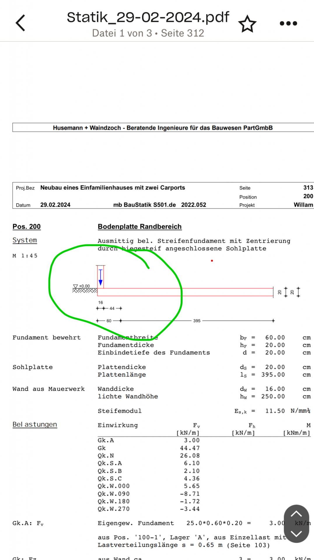

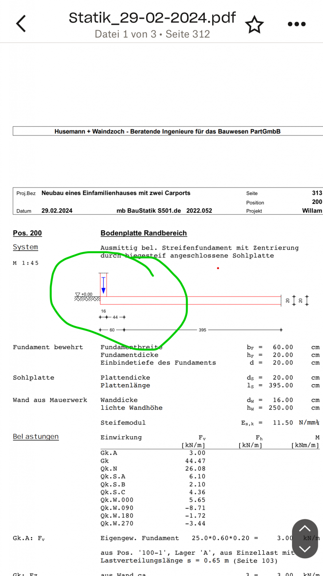

    Lese ich das richtig, dass unser Fundament eigentlich 20cm tief im Boden liegen muss?

    Das ist ein Positionsplan und kein Ausführungsplan.
    Ich denke, Ihr seid sowieso zu hoch?!

    Ja klar aber viel zu hoch. aber die Bodenplatte liegt halt "frei" auf dem Schotter. Daher die Frage ob das Fundament nicht eigentlich 20cm "im Boden" drin liegen müsste. Weil nach der Statik musste ja u.a. die Bodenplatte erstellt werden. Die Frage ist nun: "Wer hat den Fehler gemacht, ausschließlich der Architekt oder auch der Tiefbau"?

    Abgesehen das wie bekannt alles zu hoch ist , wird hier zumindest im Text ein Fundament 60/20/20 bewehrt festgelegt was es nicht gibt , wer immer das "verbrochen" hat ist für uns nicht feststellbar.
    Deine Bopla - Sohlplatte sollte GOK bündig sein , rgendwie dreht es sich im Kreis, was ist eigentlich mit dem Bewehrungsplan und Ausführung irgendwie haben hier alle "gepennt' der Arch mit falschen Höhen , der Tiefbauer wenn er dann dieses Comic hatte gleichfalls , der Ersteller der Bopla auch und so weiter..da du die Statik hast schau einmal wo dein bewehrtes Streifenfundament ist vermutlich gibt es einen Schnitt Randbereich- spätestens hier hätte der Rohbau weil ja nun eindeutig anders dargestellt und beschrieben wurde - stoppen müssen zumal ja kein Aushub für Streifenfundamente vorhanden ist - wer war Bauleiter/ Überwacher?
    Es passieren immer Fehler aber hier hat kein Gewerk mit minimalen Verstand gearbeitet unglaublich
    @katowi86 dein Anwalt soll den Arch verklagen, der hat immerhin ein VS er kann ja die speziellen Gehilfen als Streithelfer dann mit einbeziehen.

    Doch ich habe da genau hingeschaut. Fundament ist da ein irreführender Begriff, es bedeutet nach dem Positionsplan nur, dass ein 60cm breiter Streifen der Bodenplatte als Fundament gerechnet ist. Sieht man auch auf der Zeichnung.
    Ist ja auch nur 20cm hoch angegeben, genau wie die Bodenplatte.
    @katowi86 hol den Statiker doch einfach mal raus auf die Baustelle oder sende Ihm Fotos und bitte Ihn um Stellungnahme.
    Immerhin steht ja da Einbindetiefe 20cm, also 20cm ins Erdreich.
