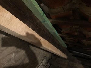

    Das heißt rechts und links an den Sparren vertikal eine 4.8 cm breite und 2,4 cm starke Lattung anbringen und auf diese Latten die Unterspannbahn antackern.
    Da die Lattung direkt mit dem Sparren verbunden ist, würde diese samt Unterdeckbahn bei einer Neudeckung erhalten bleiben.
    Mit den 2,4 cm hätte man auch eine ausreichende Hinterlüftung und eindringender Regen oder Flugschnee könnte auf der Unterspannbahn abtrocknen und bröckelnder Mörtel herunterrieseln, ohne die teure Dämmung zu versauen.
    Für die Verdoppelung des Sparren würde ich ein 8 x 6 cm starkes Rahmenholz verarbeiten, auf die Pfetten aufsetzen und an die Sparren schrauben. Damit käme ich auf eine Stärke von 14 cm in die ich die SteicoFlex 036 Holzfaser-Dämmplatten einlegen könnte.

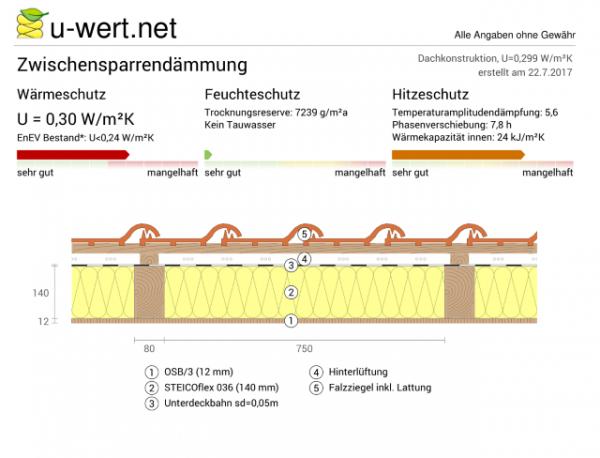

    Bei dem weiteren Vorgehen bin ich mir noch unsicher, ob ich die Kombination Dampfsperre, Lattung und Rigips bauen soll oder könnte man auch gleich OBS-Verlegeplatten direkt auf den Sparren schrauben. Die sollen ja wie eine Dampfbremse wirken, habe ich gelesen.

    OSB kann gehen, muss im U-Wert Rechner gerechnet werden bezüglich Feuchtetransport. Aber das ist ein bischen
    mehr wie nur OSB, dass ist auch die Verbindung der Platten untereinander und der Anschluss an die Wand.

    Laut u-wert.net hätte ich mit OSB/3 Platten kein Problem mit Feuchtigkeit.
