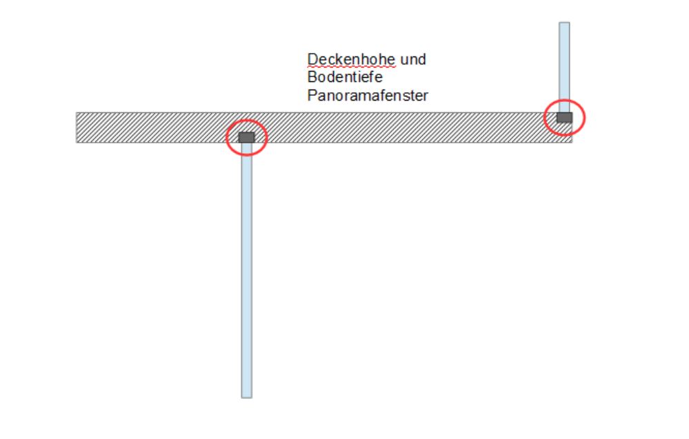

    wir planen gerade einen Neubau eines 1 Familienhauses und verbringen gerade die Tage und Nächte damit unseren Grundriss durchzudenken und zu finalisieren. Hierbei sind wir auf folgendes Problem gestoßen und ich hoffe Ihr könnt uns weiterhelfen, da sicher schon mehrere von Euch vor der Herausforderung standen.
    Wir planen im EG ein Ganzglas-System von J**** mit bodentiefer und deckenhoher Verglasung einzusetzen, haben aber die Besonderhait, dass das 1 OG 1 Meter überkragt. Ich denke, dass die Integration der Systems in die Decke bzw. bündig gehen sollte und noch genug tragender Beton vorhanden ist. Im Notfall brauchen wir etwas mehr Stahl.. (Siehe Bild 1)

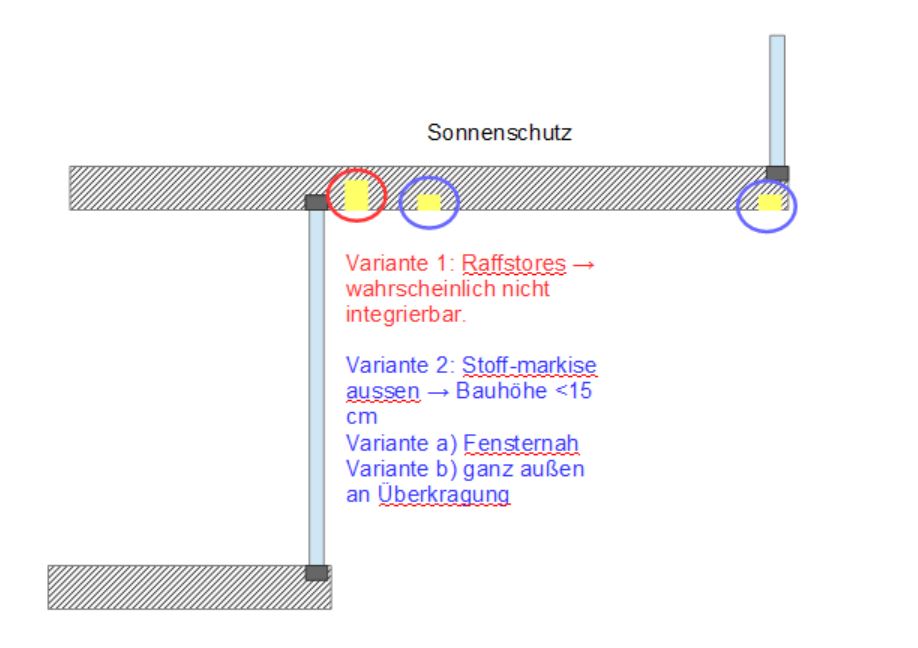

    Kniffliger wird es mit dem Beschattungssystem bzw. mit dem Sonnenschutz, der auf jeden Fall nicht sichtbar integriert werden soll --> Also in der Decke versenkt sein soll. Da ich nur Raffstoren kenne, die eine Bautiefe von 20 cm und mehr haben ist eine Integration in die überkragende Decke des 1 OG nicht möglich (siehe Bild2). Oder kennt Ihr Hersteller mit einem sehr schlankem Aufbau bzw. gäbe es andere Möglichkeiten mit Stahl mehr zu arbeiten: z.B: Stahlträger links und rechts von den Fenstern in die Decke, die die Überkragung bzw. das 1 OG dann tragen?
    Da der Aufbau eines Rollos/vertikalen Stoffmarkise schlanker ist, ca. 10-12 cm. wäre das unsere Alternative gewesen. Perfekt wäre es wenn man diese wieder fensternah oder am Ende der Überkragung in der Betondecke versenken könnte. Glaubt ihr das geht ohne größere Hürden?
    Gibt es sonst noch Details, auf die wir in diesem Zusammenhang beachten müssen, unser Architekt hat so ein Ganzglassystem noch nie verbaut?
    Ich hoffe die Prinzipskizzen sind so weit verständlich.

    Wie soll die Auskragung denn gedämmt werden? Die Dämmebene fehlt hier völlig, und dann erklärt sich auch von alleine, wie diese Punkte gelöst werden können.

    Hallo Fabian, wie kommst Du auf die Idee? Natürlich gibt es einen Architekten, sein Vorschlag heute, als wir kurz telefonisch diskutiert haben (Wir sehen ihn dann nächste Woche mit den ersten konkreten Lösungsvorschlägen):
    1) Betondecke im überkragendenden Bereich von der Dicke reduzieren, da wird aber nicht reichen um die Dämmung an der Unterseite mit ca. 20 cm zu kompensieren (Wird ca. nur für 10 cm reichen). (Ich hab dann noch nach einem höherwertigem Dämmstoff gefragt, der dann aber vllt. dünner aufbaut, aber die selbe Wirkung hat. Er hat die Frage mitgenommen.)
    2) Die Decke des 1 EG an den Fenstern "verkoffern", die man dann gleich für eine indirekte Beleuchtung verwenden könnte.
    3) Ganze Decke um die restlichen 10 cm abhängen.
    4) mit einem minimalen Sturz von 10 cm leben...
    Die "Verkofferung" gefällt mir vom Gedanken noch nicht so gut, da das zu unserem sehr modernem und cleanen Stil nicht passt. 3 und 4 wären für uns Notlösungen. Ich hoffe wir finden in der Detailplanung eine Lösung.
    Damit haben wir aber noch keine Lösung für den Sonnenschutz: Vielleicht kann man die 15-20 cm Dämm-Ebene an der Unterseite der Überkragung für die Aufnahme einer kleinen Stoffmarkise (vertikal) verwenden.

    3) wäre für mich die Lösung, dann kann auch gleich eine flexible Austauschbare Haustechnik verbaut werden (Lüftung etc) und du sparst dir dickere Decken etc.
    edit: außerdem kann man flexibel auf Änderungen reagieren, z.B. wenn der Statiker völlig unerwartet über der Riesen fensterfront plötzlich einen Unterzug haben will.

    Warum wird die Auskragung nicht mit Isokorb gemacht, dann muss die Unterseite gar nicht gedämmt werden. Die könnte man da abhängen und somit auf die Höhe des Kastens kommen.
