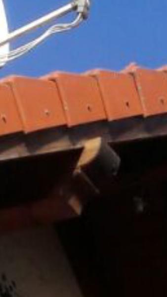

    An unserem Haus stehen die Enden von den Dachbalken über das Dach heraus (siehe Bild). Natürlich fängt es hier an zu verwittern.
    Was sich Architekt und Zimmermann dabei gedacht haben, ist mir nicht klar und eigentlich auch nebensächlich. Viel wichtiger die Frage, was soll ich tun?
    • Regelmäßig Streichen?
    • Blechabdeckung?
    • Bündig absägen?
    • Ignorieren und entspannen?
    Peter

    Wenn man so komische geschweifte Dinger haben will dann hat das durchaus seinen Grund.
    - streichen sinnlos
    - Blechabdeckung wenn richtig gemacht gut
    - bündig absägen def. no
    ich würde mich zurücklegen und entspannen

    Geld vom Architekten und Zimmermann für die erhöhten Instandhaltungskosten einfordern.
    Die Anordnung des Stirnholzes ohne Witterungsschutz ist nicht fachgerecht!
    15cm mehr Dachlatte, wären fachgerecht!
    Somit wäre das Stirnholz geschützt, aber zwei bis drei Reihen mehr Ziegel notwendig gewesen.
    So ist das Pfusch am Bau!

    Für den konstruktiven Holzschutz ist die Abdeckung mit einem Blech völlig ausreichend, da bedarf es keiner Belehrungen durch Dipl. Ings.
    Die Altvorderen haben einfach die Oberseite abgeschrägt, so das stehendes Wasser vermiedsen wird, so ausgeführt hält der Pfettenkopf deutlich länger als 20 Jahre.

    Ich vermute mal, das da ursprünglich mehr Dachüberstand der Dachziegeln geplant war. Das Bild , lässt das aber nicht eindeutig erkennen( ZB an der Ortgangschalung oder nur Ortbrett) Ich würde mal nicht sofort auf den Zimmermann und Architekt schimpfen! Es hat ja noch keiner gesagt was AG und AN vereinbart haben und der Dachdecker dann ausgeführt hat .
    Das Kind liegt aber jetzt im Brunnen. Ich denke eine Blechabdeckung würde das Problem langfristig lösen und man könnte ja auch noch über eine Verkleidung der Sparrenaussenseite mit Schiefer oder Faserzementplatten nachdenken, um sich das Regelmäßige streichen zu ersparen .

    Chemischer Holzschutz für den überstehenden Teil bringt nichts?

    Das ist vergebens.
    Ein Stück Blech fachgerecht montiert ! ist die einfachste und sinnvollste Lösung
