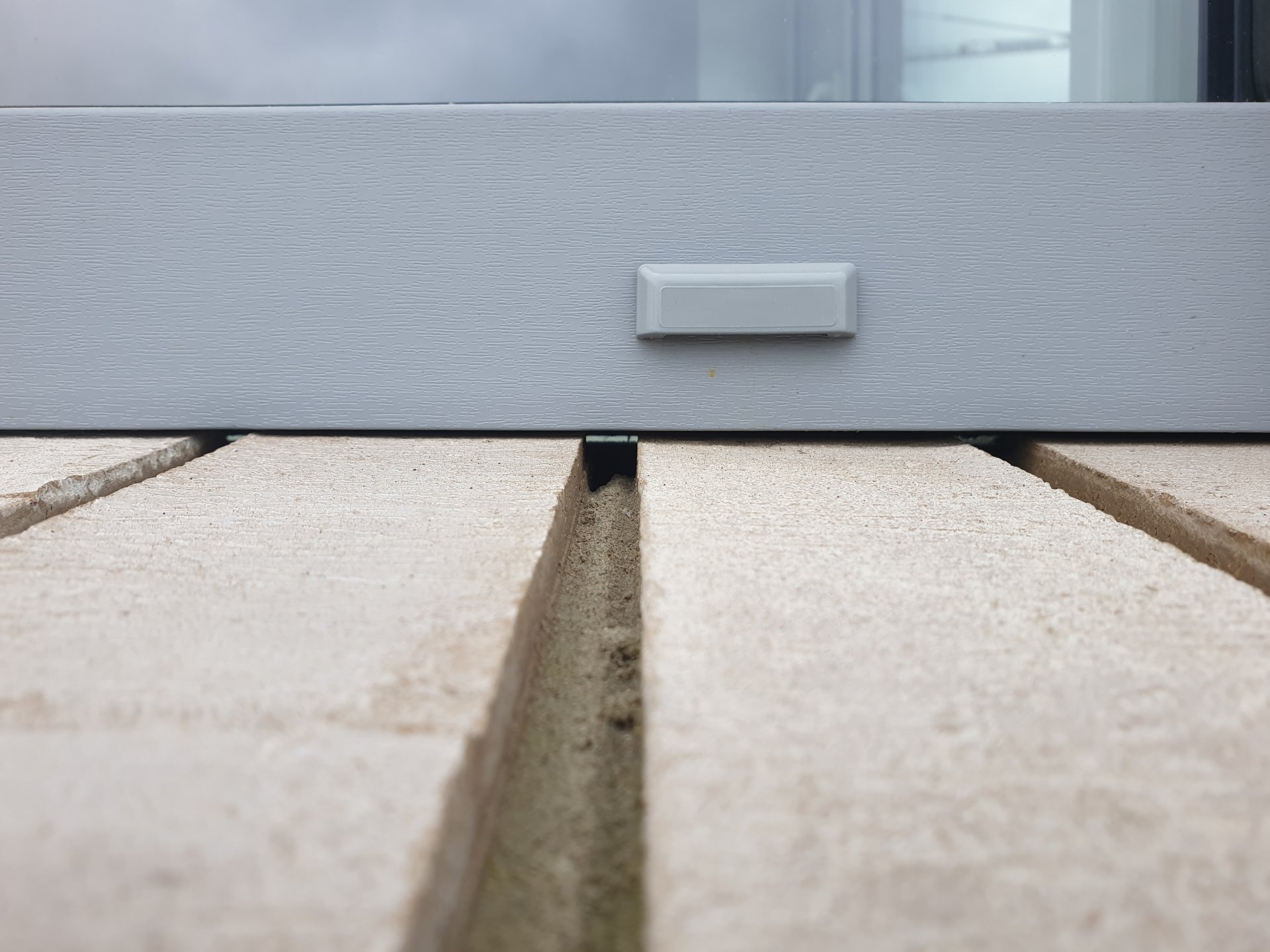

    Hallo Leute,
    ich versuche mich kurz zu fassen.
    Es steht ein Gespräch mit unserem Tischler an der die Fenster eingebaut.
    Folgendes möchte ich bemängeln.
    (Ein Bild sagt mehr als tausend Worte.)
    Man kann von außen unter dem Fenster bis in den Wohnraum schauen, auf der ganzen Breite des Fensters (Fensterbank innen ist nicht vom Tischler verbaut worden.)
    Hätte der Tischler nicht mindestens das Vlies ,das auch an den Seiten an das Mauerwerk angeklebt ist, ankleben müssen?
    Und von wem muss die Z-Folie die unter der gemauerten Fensterbank liegt an das Fenster angeschlossen werden müssen?

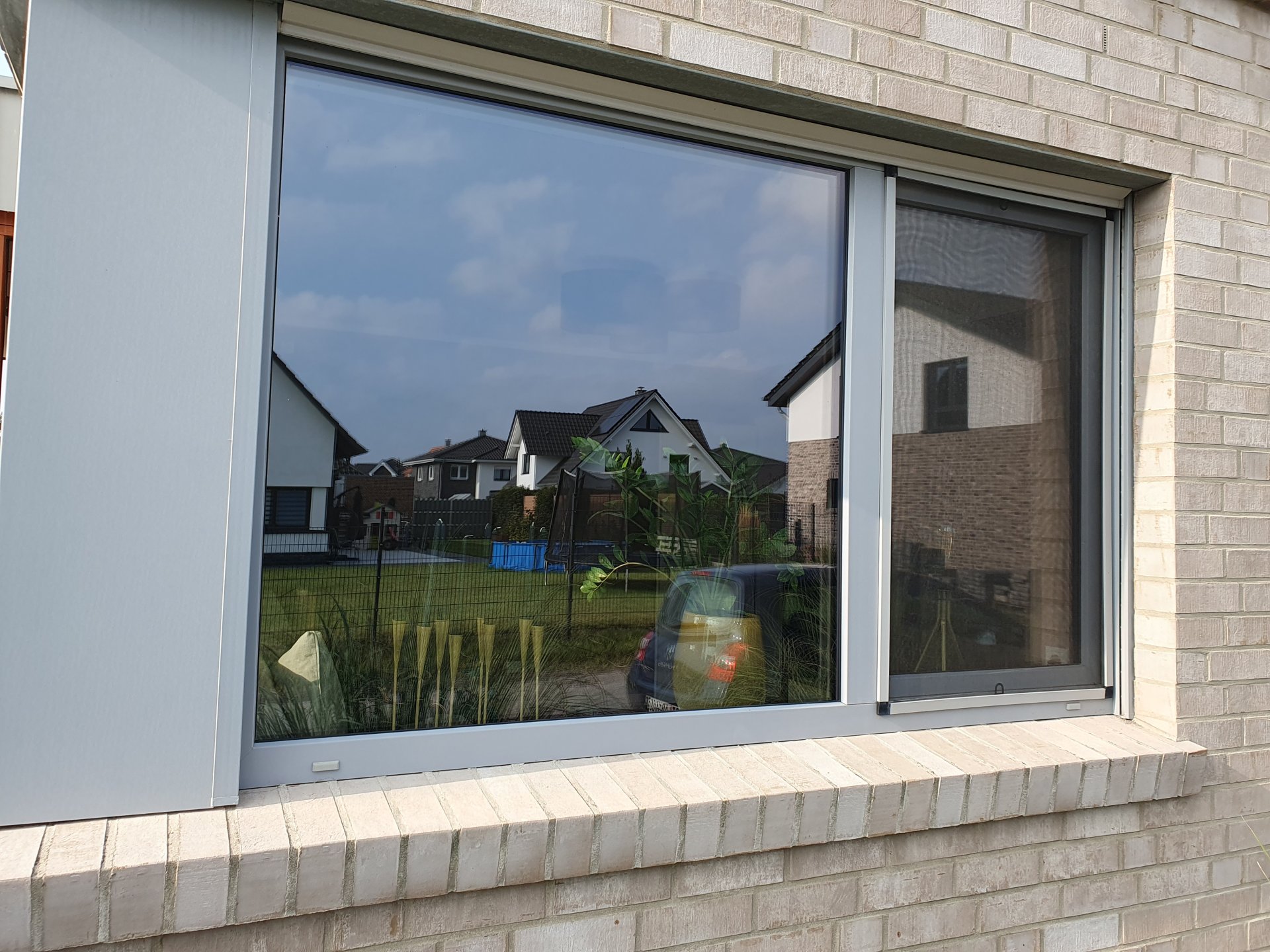

    Foto von der Gesamtansicht einstellen.
    Wer hat die Planung gemacht?

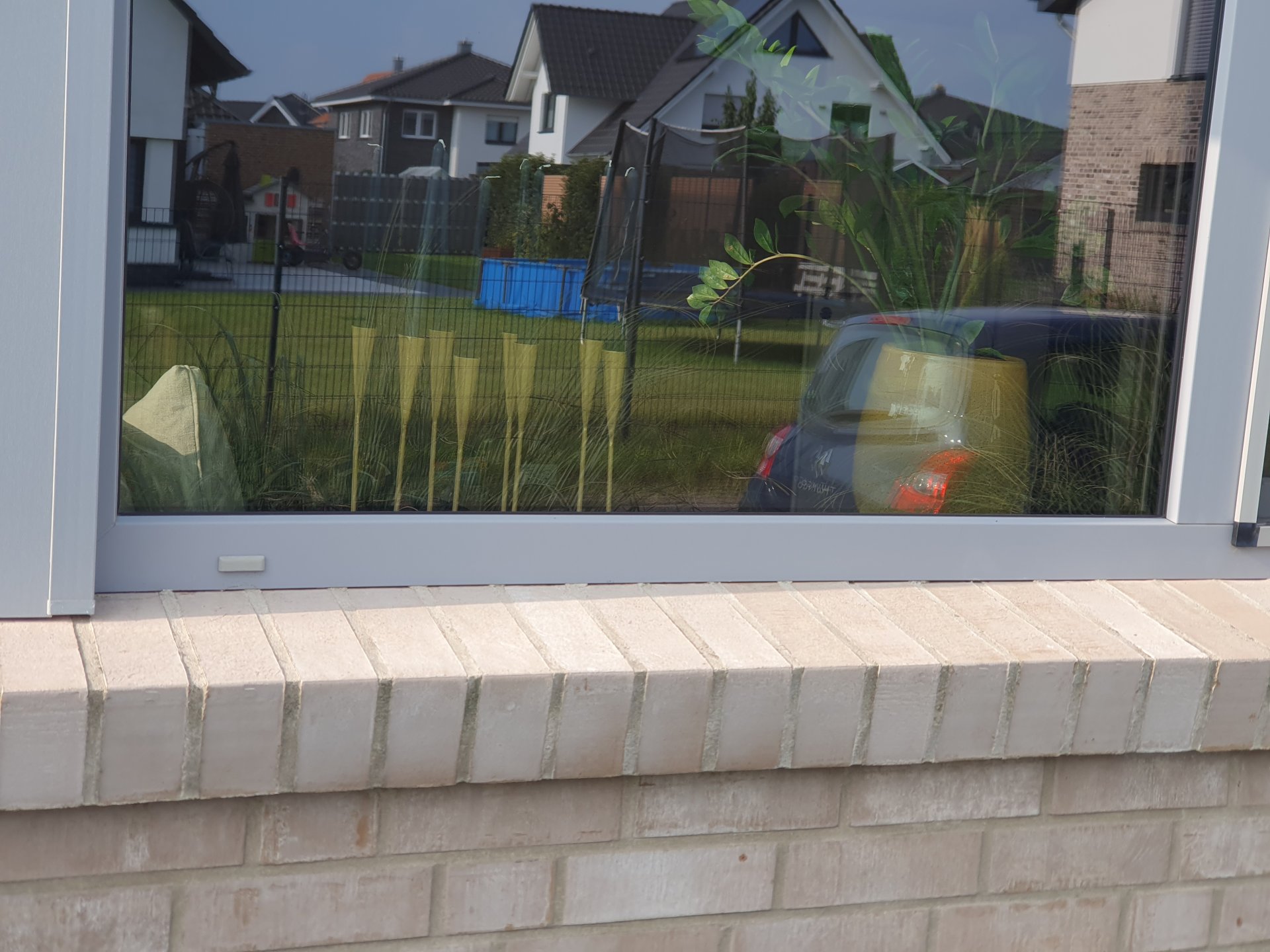

    Hier noch die gewünschten Ansichten. 20230902_172004.jpg 20230902_172011.jpg

    Wenn der Tischler von dir (Privatperson und Baulaie) beauftragt wurde die Fenster für das Haus zu liefern, dann ist der Tischler auch der Planer und selbstverständlich auch dafür verantwortlich, dass die Fenster nach den aRdT eingebaut werden (außen schlagregendicht, mittig der Wärme-/Schallschutz, innen Wind- und Daiffusionsdicht).

    Ich behaupte mal nein, aber das muss man dann im Detail sehen. Ich sehe waagerecht zumindest keine Versiegelung und die senkrechte Fuge sieht erstmal auch recht frei aus.
    Kann er versuchen, aber er schuldet dir ja das fachgerecht eingebaute Fenster. Was hat der Fensterbankeinbauer mit der fachgerechten Montage deines Fensters zu tun?

    Ganz sicher nicht, wenn unter dem Fenster nichts ist. Wie das mit dem Rest der Fugen aussieht kann man nicht sehen ich würde hier aber keine Sorgfalt des Fensterbauers voraussetzen.

    Was bedeutet das Fachgerechte Einbauen konkret?
    Er muss die horizontale Fuge zwischen Klinker und Fenster versiegeln. RICHTIG?
    Was ist mit der Z-Folie die unter der Fensterbank nach innen reinschaut? Muss die nicht auch irgendwo angeschlossen werden?
    Was ist mit dem Vlies an dem senkrechten Übergang vom Fenster zum Mauerwerk gewesen ist? Müsste das nicht an dem unteren Übergang genauso angeklebt werden?

    Jain, so wie das auf den Fotos aussieht kann man zwar (mal eben schnell und einfach) zwischen Klinker und Fenster eine Dichtstofffuge ziehen, die wäre aber nicht fachgerecht = Dichtstoff reißt irgendwann früher oder später irgendwo ab = ist nicht dauerhaft Schlagregendicht = ...
    Sehe ich genauso.
    Nach meiner Meinung müssen Fenster/Fenstertüren/... nur Schlagregendicht eingebaut werden.
    Die Abdichtung gegen Drückendes und Nicht Drückendes Oberflächen Wasser z.B. bei Bodentiefen Fenster/Fenstertüren/... gehört ausdrücklich nicht dazu. Eine Fachgerechte Abdichtung gegen Drückendeswasser.... ist, besonders im Neubau, zum Fenster Einbauzeitpunkt oft noch gar nicht fachgerecht möglich... Thema Gewerk Bauwerksabdichtung...
    Beim Bauen im Bestand (Altbau) ist die Lage im Einzelfall zu beurteilen/ und Vorher zu vereinbaren wer, was wie machen kann/Darf/muss ... einfach nur "Pfusch mäßig" einbauen und nichts sagen/ schreiben geht natürlich nicht.

    Die geklinkerte Fensterbank außen muss wieder weg. Dann muss die Z-Folie an das Fenster angeschlossen werden, dann die Fensterbank wieder hinmauern und nochmals (Dichtstoff, Kompriband o.ä.) zum Fenster hin abdichten.
    Das ist zum größten Teil ein Fehler in der Koordination der Gewerke, der Fensterbauer konnte die Z-Folie ja gar nicht mehr anschließen, da war die Fensterbank schon im Weg.
    Das wird aber die ja wahrscheinlich das Fenster umlaufend betreffen. Wenn sich Wasser in der Kerndämmung seinen Weg sammeln sollte, dann kann es so seitlich hinter den Rahmen laufen.
    Das ist ein häufiger Fehler, die Fenster müssen immer vor den Klinkern drin sein, sonst wird es nur Murks.
