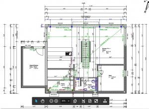

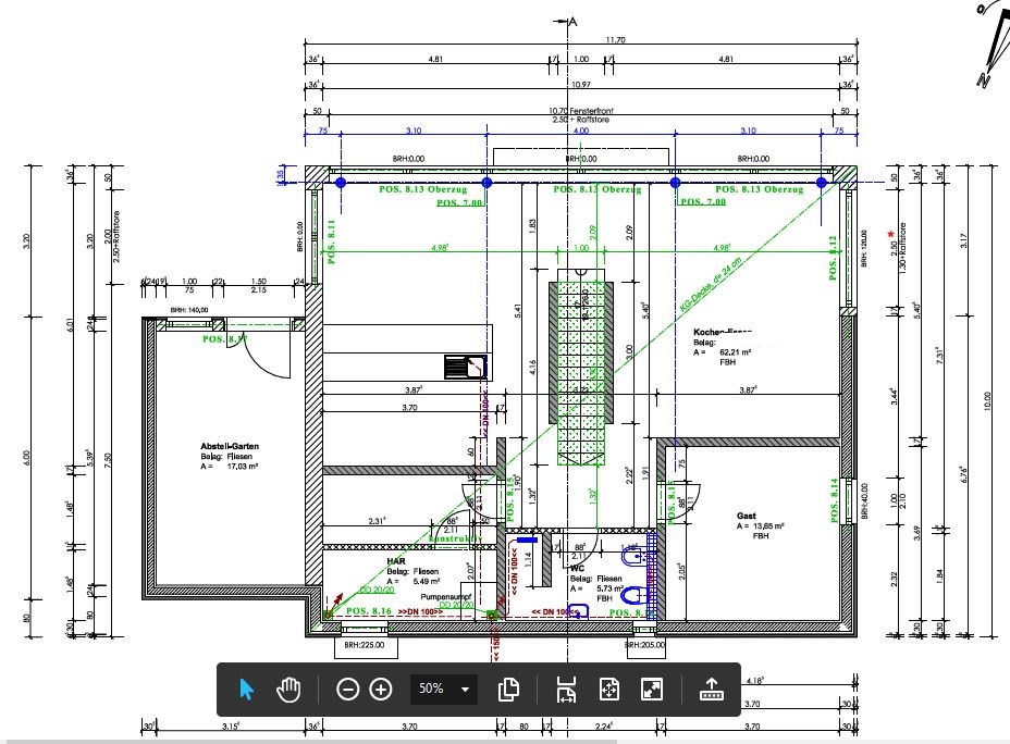

    Im Anhang noch ein Grundriss des Geschosses, um das es sich handelt. DIe Abweichungen sind vor allem an den bildunteren Seiten links und rechts.

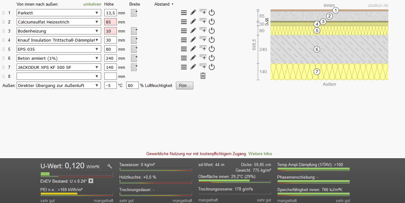

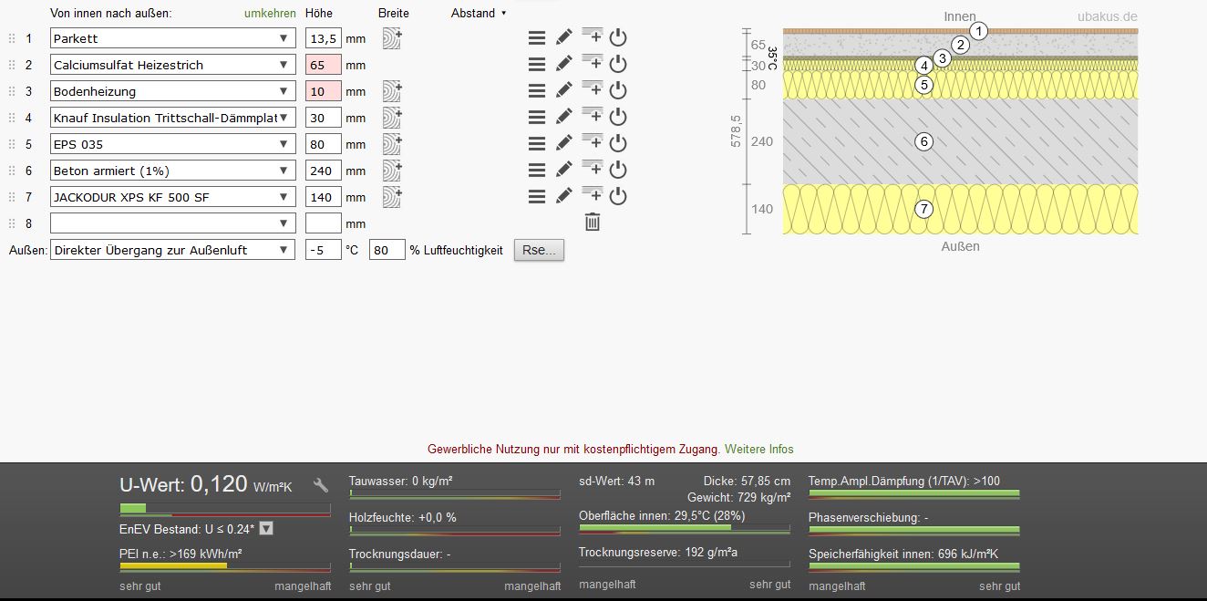

    Hier übrigens einmal eine stark vereinfachte Berechnung der Oberflächentemperatur für die Estrichstärken 65 mm und 85 mm mit dem U-Wert Rechner (.
    Der Unterschied in der Oberflächentemperatur, der an den Seiten mit einer um 2cm höheren Estrichdicke anfallen würde, beträgt nur 0,3 °C. Auf Basis dieser geringen Differenz, zumal in einem großen Raum mit 5-6 Heizkreisen, würden wir keine komplizierten, teuren und vor allem bauverzögernden Maßnahmen in Kauf nehmen. Es sei denn, es spricht etwas anderes technisches oder bauphysikalisches dagegen?
