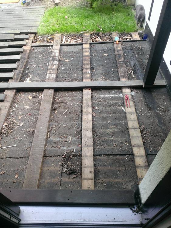

    ich habe die Frage bereits in einem anderen Portal gestellt, habe dieses aber erst jetzt gefunden. Ich hoffe es ist OK wenn ich hier nochmal frage:
    Unserer Terrasse liegt auf einem Untergrund mit etwas Gefälle hin zu einem Ablauf. Nun habe ich bei den Vorbereitungen zum Ölen der Holzdielen festgestellt, dass diese Fläch komplett mit einer durchgehend verlegten Matte Gummigranulat belegt ist. Auf diesem liegt die Unterkonstruktion. Der Aufbau ist also so (von oben nach unten):
    Holzdielen, Unterkonstruktion, Holzstücke (zur Erhöhung bzw. Ausgleich des Gefälles), durchgehende Matte Gummigranulat, schwarze (vermutlich wassderdichte) Folie.
    Ist das sinnvoll oder hat man das vor 10 Jahren so gemacht? Ich dachte, dass das Gummigranulat nur stückweise auf der schwarzen Folie liegen sollte, um den direkten Kontakt des wasser mit dem Holz zu vermeiden.
    An einigen Stellen wellt sich das Gummigranulat schon, so dass dort wahrscheinlich auch mal etwas Wasser steht.

    Ich frage, da die Unterkonstruktion teilweise gammelt und ich überlege, das Gummigranulat zu entfernen, wo keine Unterkonstruktion aufliegt. Dann könnte das Wasser vielleicht besser ablaufen.

    das war vor 10 Jahren nicht sinnvoll, und das ist es heute auch nicht.
    Den Grund hast du ja erkannt: Wasser bleibt stehen, Holz fault
    Wahrscheinlich wurde das Zeug damals als "Unkrautschutz" gedacht, daß nichts hochwachsen kann ?
    also raus mit dem Zeug, und die Konstruktion so ändern daß das Holz aus dem Wasser kommt
