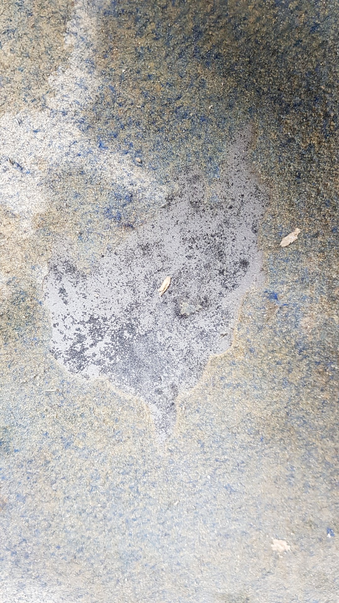

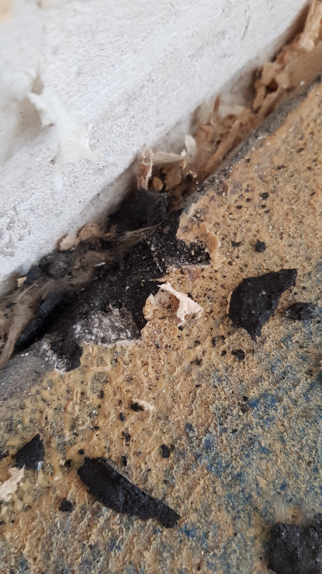

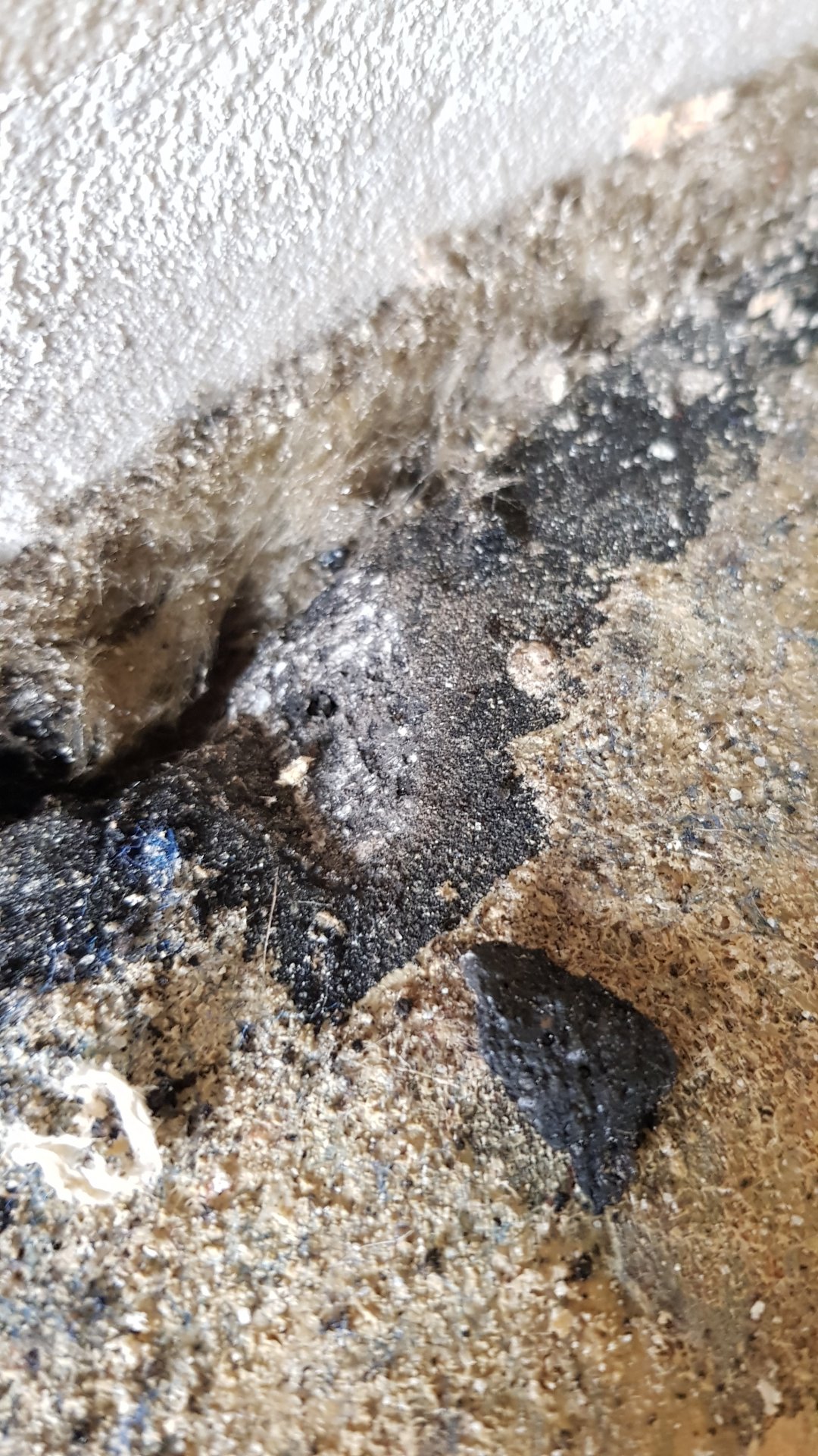

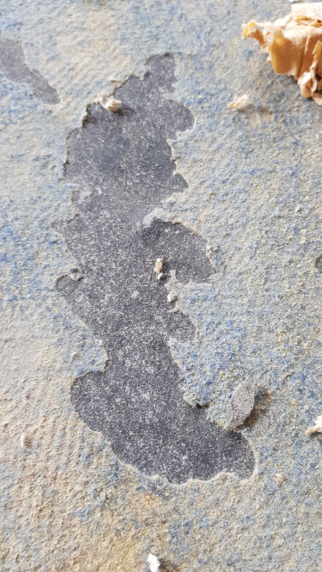

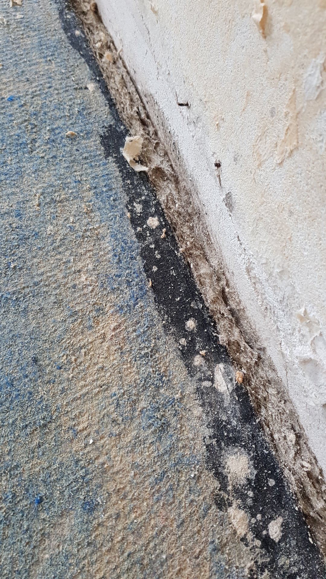

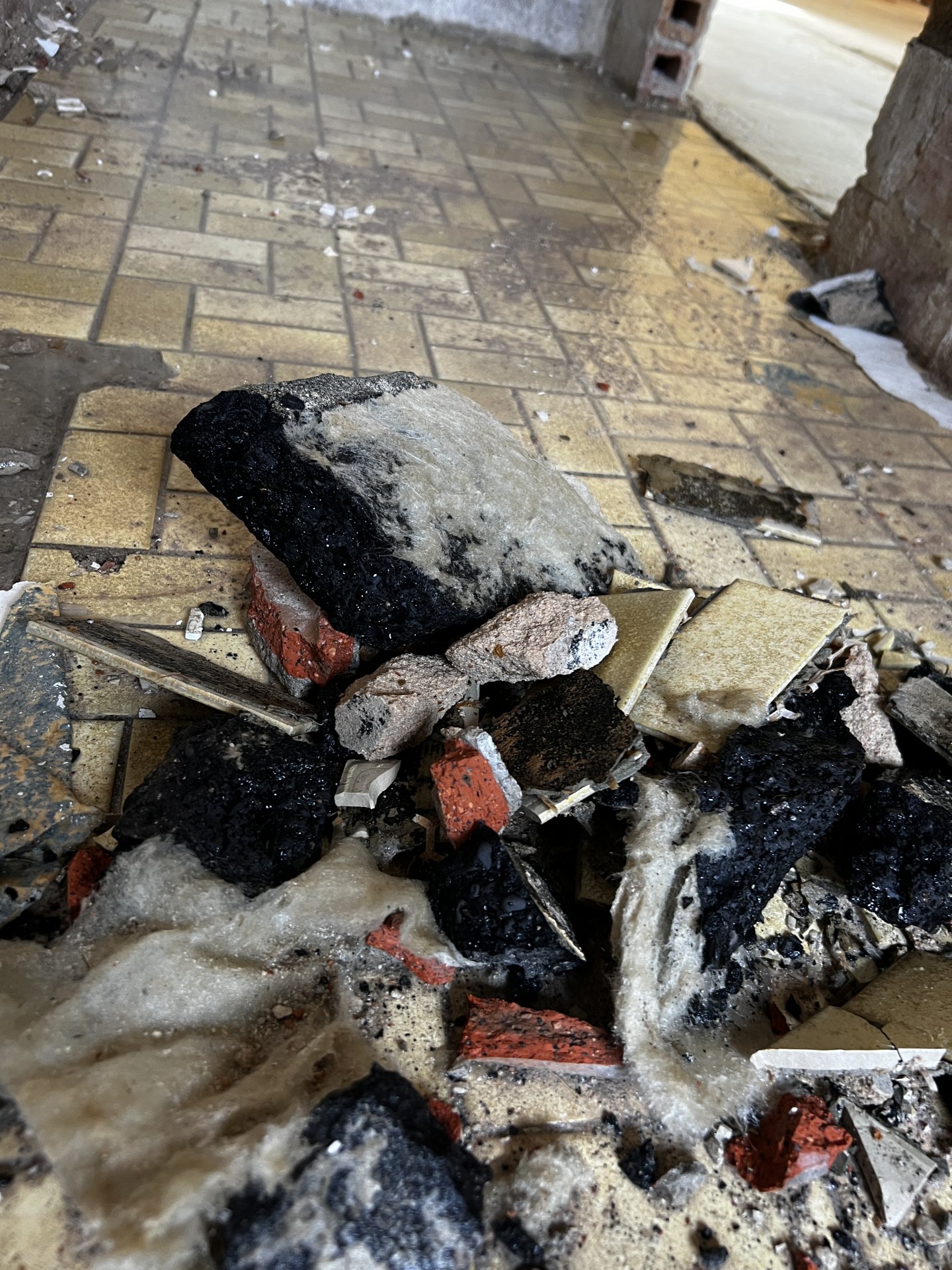

    wir sanieren gerade ein Haus Baujahr 1965. Wir stecken noch in den Kinderschuhen und reißen alle Bodenbeläge raus. In Zimmer 1 lagen zwei Teppiche übereinander. Der erste ließ sich noch einfach entfernen, der zweite war ein Filzteppich der punktweise mit Spachtelmasse oder Beton am Untergrund befestigt wurde. Leider blieb der normale Teppichkleber für immer mit dem Untergrund vereint. Dennoch ist mir aufgefallen dass der Estrich schwarz ist. Vor allem am Zimmerrand. In der Mitte ist er immer noch dunkel aber nicht pechschwarz (liegt aber vielleicht auch der grauen Masse, womit der Teppich befestigt wurde, die helle Rückstände hinterlassen hat). Am Rand hab ich ein Stück rausgemeiselt. Auch drunter tiefschwarz, wirkt sehr strukturiert und riecht etwas nach Teer. Es ist nicht weich.
    Handelt es sich um Gussasphalt oder was könnte es sein? Ist es schädlich und sollte ich ein Stück lieber ins Labor schicken um es auf PAK zu überprüfen?
    Anbei ein paar Bilder. Ich freue mich über eure Ratschläge und Tipps :)

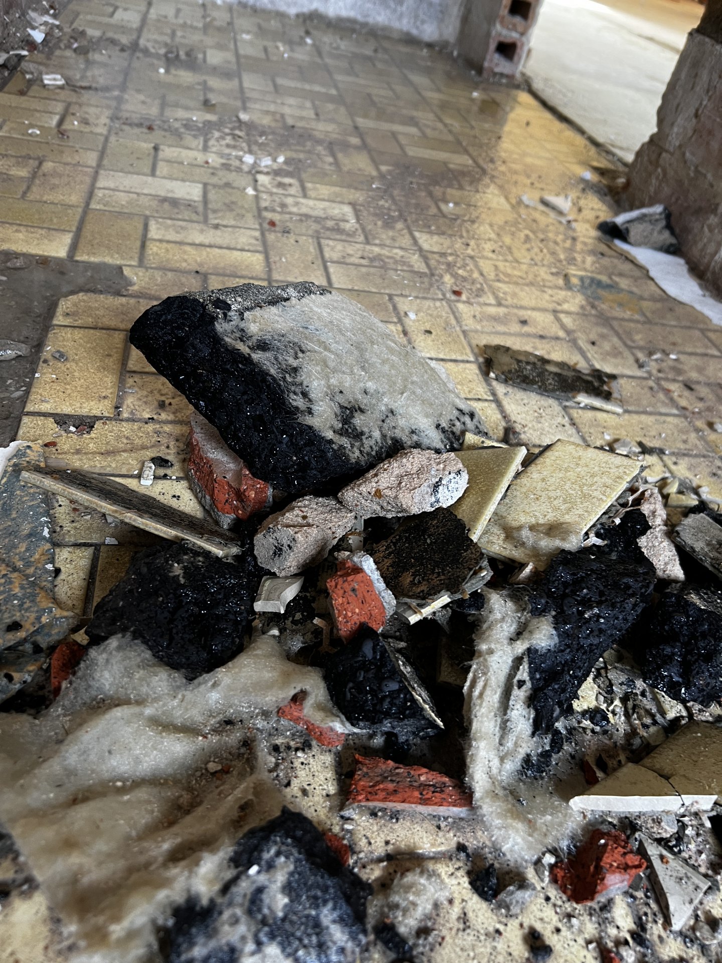

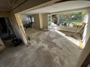

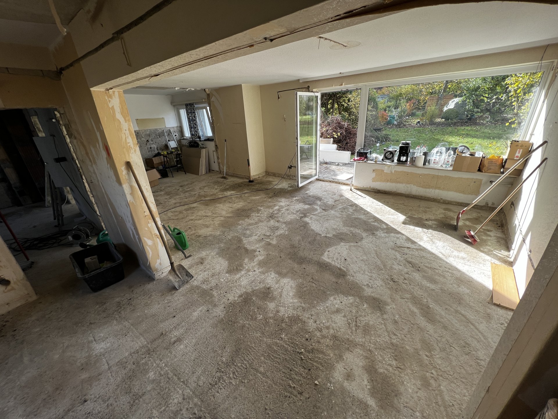

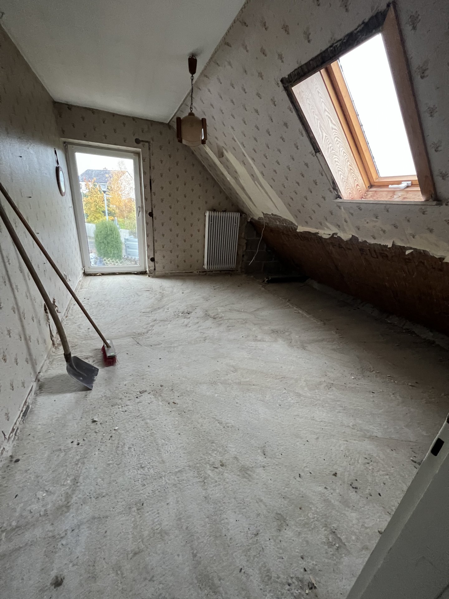

    Ich saniere ein Haus aus 1961, selbe Estrich/ Bodenaufbau unter meinem und das sogar im 1. OG :(

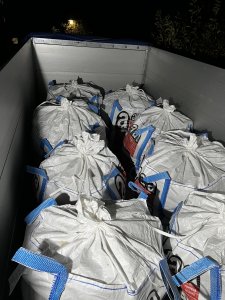

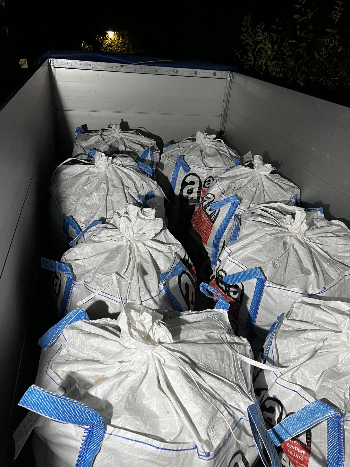

    Ich war bei meinem Abfallverwerter vor Ort:
    Asbest BigBags besorgen und erst dann anliefern. Das wird als Asbestabfall entsorgt und gut ist meinte er.
    Was hat sich bei dir ergeben?

    Hahaha, oh man. Der Abfallverwerter ist ein Pfosten und kümmert sich - wenn überhaupt - nur um sein eigenes Gewerk. Mit asbestverdächtigen Materialien so freizügig umzugehen ist im besten Fall grob fahrlässig und im schlimmsten Fall grob illegal.

    Wen es interessiert:
    Wir haben alles aus dem EG + OG (~120m²) in BigBags verbracht und zu einem Abfallhof gebracht.
    Bis 1m^3 10€/to
    Ab 1^m3 45€/to
  6. #6 schneiwa, 13.11.2023
    schneiwa
    schneiwa
    01.10.2023
    11
    4cm dicke ~ 10to
