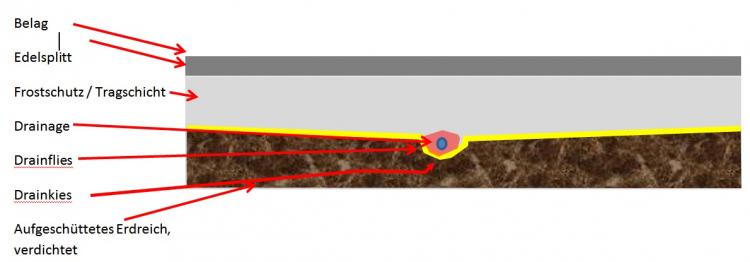

    Hallo Ihr Experten,
    ich möchte nun ungern ein neues Thema starten, da ihr auch genau meine Problematik hier diskutiert. Bei mir und meinen angefragten Gala-Bauern gehen die Meinungen total auseinander.
    IST-Situation: Ich habe eine Terasse angefangen, 6x6 m. Diese soll später mal 70 cm Aufbau haben. Hierzu wurde eine Umlaufende Wand aus Schwerbetonsteinen erstellt, darauf ein Ringanker, 24er-Stärke (man weis ja nie, was es mal später werden soll). Nun habe ich das Fundamenterdreich rein geworfen um schon mal etwas aufzufüllen. Die Terasse soll mal mit großformatigen Betonblatten belegt werden, hinzu kommt eine ca. 10 cm höhere Umrandung. Nun habe ich bereits KG-Rohr für den Ablauf der Terasse gelegt, es sollen 2 "Abläufe" auf die Terassse. Einer der GALA-Bauer meinte nun, es soll zusätzlich noch Vollflächig eine Drainage verlegt. werden. VOLLFLächig???
    Mein gesunder Menschenverstand würde mir nun den Aufbau wie folgt aufzeigen:
    - Erdreich, aufgeschüttet und gut verdichtet, mit Gefälle eingebaut
    - im mittleren Bereich der Terasse etwas tiefer ausheben, dort Drainage mit gewaschenem Kies verlegen (1 Strang). Mit Drainflies gegen Erdreich schützen.
    - Darauf 20 - 30 cm Frostschutz / Tragschicht
    - ca 4 - 7 cm Edelspitt zum Gefälleausgleich (etwas Gefälle bleibt ja vorhanden wegen den oberirdischen Abläufen)
    - Terassenplatten.
    Wozu soll man hier vollflächige Drainnage einbauen? Oder habe ich einen Denkfehler in meinen Überlegungen? Ich hab hier mal ein Kunstwerk angefügt... :-) Was will ich da mit einer vollflächigen Drainage? Oberflächenentwässerung durch die Gullis und das Sicherwasser dann durch Drainage... Unbenannt.jpg
