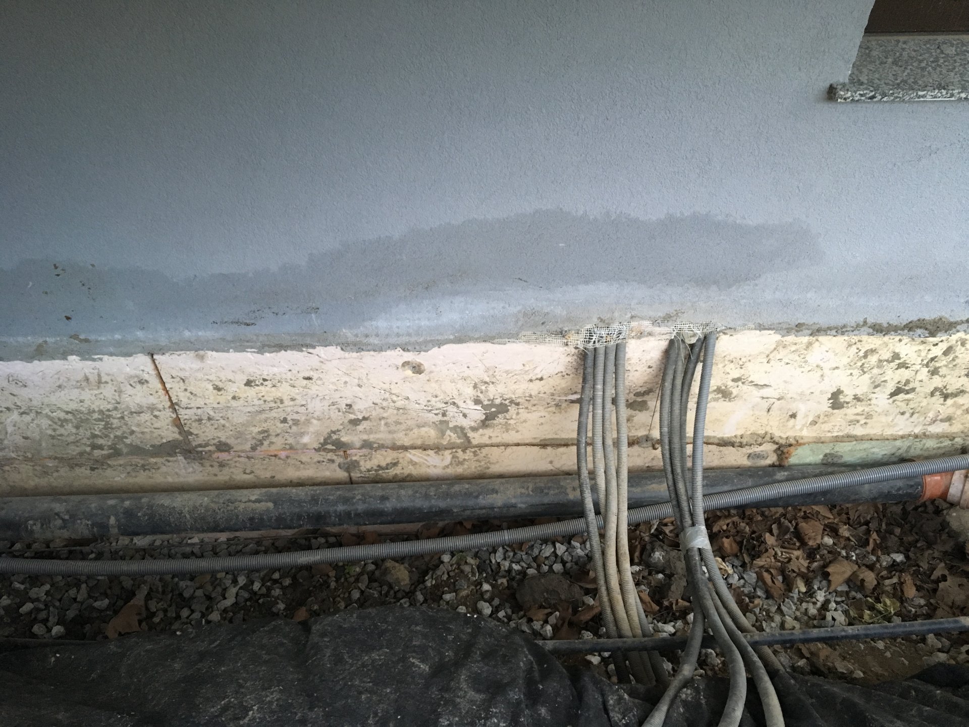

    wir haben festgestellt, dass unsere Fassade etwas Wasser zieht und Flecken hinterlassen hat (Keller ist trocken). Bei der Ursachenvorschung musste ich leider feststellen, dass bei uns nur eine ca. 30 cm hohe Noppenmatte verlegt wurde und das darunterlegende Erdreich direkt mit Putz und Xps in Berührung kam. Teilweise stand auch etwas Netzt unter dem Putz hervor welches auch schön Wasser gezogen hat.

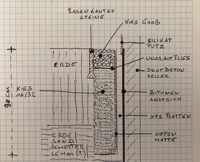

    Ich möchte jetzt die Mängel beheben und den Unterbau so wie auf der Skizze dargestellt anlegen. Da ich leider nicht wirklich ein Experte bin möchte ich mir gerne den Rat von Profis einholen, ob ich auf dem richtigen Weg bin.
    Ich habe schon mal einen 90 cm tiefen Schacht gegraben und hätte nun vor Noppenmatte und Hinterfüllung zu erneuerten.
    Für Ratschläge bzw. Feedback wäre ich sehr dankbar!

    Du musst den Putz noch absperren, ansonsten passt die Skizze.
    Kannst Dickbeschichtung nehmen, aber dann den Putz bis Unterkante mit der Dickbeschichtung der Kellerwand verbinden.
    Eigentlich musst Du in den Spitzwasserbereich (und damit sichtbare Fläche) hochziehen, aber durch den Kies bleib einfach knapp unter Sichtkante, dann passt das schon.

    Da fehlt die Trennung Lexmäulchen, da schon 'gezogen' empfiehlt sich der Trennschnitt, leider fehlt ein Foto wie der Sockel ausgebildet ist- ob nun Schlämme oder Beschichtung oder Sockel SM Pro kann man so nicht sagen:winken
    vllt trocknet es auch ab, dann nur die Noppenbahn 3lagig davor ;) es steht ja schon xps davor - warum nochmal beschichten? Lexmäulchen wir wollen Fotos, so

    Naja, Noppenbahn schützt halt nicht vor feuchte - und nen Trennschnitt brauchst ja nicht, wenn Du Unterkante Putze mit der Kellerwand verbindest - schaden tut er aber auch nicht.
    Dreilagige Noppenbahn bei 90 cm Aushub find ich etwas übertrieben - es reicht eine ;)
    Aber Fotos sind gut!

    Also lt Zeichnung ist es ausladend aus dem 'Erdreich' oder das MW ist oben ausgefahren.... 3lagig hat ja erstmal nix mit der Tiefe zu tun, es ging wohl eher um das Füllgut....

    Doch, weil man da ja nix abreißt, weil man es mit der Hand befüllt ;)

    und gleich mal danke für die Unterstützung. Anbei mal ein Foto von der Baugrube. Bei der Lehrverrohrung sieht man, wie gesagt eindeutig das Netz, dahinter der Fleck. Ich muss noch dazu sagen, dass ich schon XPS geöffnet habe um zu testen ob es „feucht“ ist da der Fleck unabhängig vom Wetter bleibt. Ergebnis = trocken
