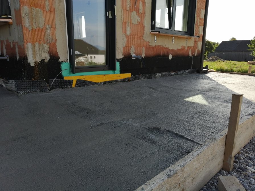

    In meiner Leistungsbeschreibung steht:
    Unterbeton Terrasse - Der Unterbeton wird in der Stärke von 15cm und in der Betongüte C 16/20XC2 F45 und lt. statischen Erfordernissen (lt. Bodenpressung 250 kN/m²)
    hergestellt.
    Die Oberfläche des U-Betons ist roh abgezogen und wird mit einem leichten
    Gefälle vom Haus weg hergestellt. Das lt. Ö Norm erforderliche Gefälle des
    Plattenbelages ist bauseits mittels eines Gefälleestrichs oder ähnliches
    herzustellen.
    Wurde das aus eurer Sicht korrekt umgesetzt? Ich hatte erwartet, dass so ein Terrassenfundament schöner aussieht oder ist zw. Terrassenfundament und Terrassenunterbeton ein Unterschied?
    Freu mich über jede Rückmeldung.

    Unterbeton ist einfach nur dazu da, damit da ein bisschen mehr ist als nur schnöder Dreck. Das ist eine einigermaßen druckstabile Zwischenschicht, mehr nicht. Mit Fundamenten hat das erstmal wenig zu tun.
    Das siehst schon aus wie „Unterbeton roh abgezogen“.
    Wenn ich das bodentiefe Fenster richtig deute, dann kommt da auch noch ganz schön was drauf an Aufbau. Sieht so erstmal unverdächtig aus...

    Hm, wieviel Gefälleestrich kommt den da drauf? So ganz schön ist das wohl nicht, aber vermutlich im bereich des duldbaren. Bin zwar kein Bauleitungsprofi, aber war da nicht mal was mit frischem Beton gegen starke Sonneneinstrahlung schützen, Folie und/oder wässern? @Fabian Weber ? Spielt bei einer terrasse vielleicht auch eine untergeordnete rolle.

    Beton Ist anscheinend faserverstärkt, sollen wir noch etwas feucht halten heute und morgen.

    da kommt doch sicherlich noch eine bewehrte Betonschicht darauf

    Im Auftrag steht Terrassenunterboden roh abgezogen ... muss da noch eine bewehrte Betonschicht drauf um das zu erfüllen?

    Ja die Nachbehandlung schön durchführen.
    Ich verstehe den Aufbau eh nicht, aber jetzt ist er gemacht (warum nicht einfach frostfrei mit RC auffüllen).
    Jetzt kommt doch wahrscheinlich sowieso noch der eigentliche Aufbau, da ist die Oberfläche der Betonplatte doch Wurst.

    Den Estrich musst Du nicht gleich aufbringen.
    Normalerweise kommt unter eine Terrasse überhaupt keine Betonplatte und auch keine Estrich, sondern die wird wie ein Gehweg gebaut.
    Ca. 30-50cm Schotter oder Recyclingschotter (RC), darauf 5cm Splittbett und darauf dann die Platten.

    Über einen Teil der Terrasse wird dann 2020 oder 2021 noch eine Terrassenüberdachung drüberkommen. Aber das heißt ich kann den Terrassenunterboden über den Winter so stehenlassen, ohne dass mir da alles auffriert.

    Ja eigentlich schon

    Der ursprüngliche Hintergedanke war, gleich mal eine befestigte Fläche vor den Terrassentüren zu haben, falls wir den "schönen" Belag erst in den Jahren darauf machen. Mir war als Laie halt nicht klar, dass Unterboden sowas rustikales ist, aber damit kann ich leben, solange es mir im Winter keine Probleme macht.
    Also mach ich den weiteren Aufbau dann mit Split, hätt ich mir den Betonunterboden eigentlich sparen können. Mach ich den weiteren Aufbau mit Terrassenestrich, war der Unterboden so notwendig. Gibt es sonst noch Optionen?
    Bzw. jetzt wo ich den Unterboden hab, was würde sich anbieten, damit der sinnvoll genutzt wird? Eh der Estrich?
