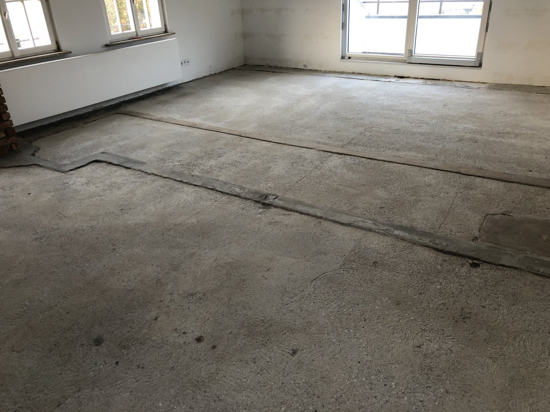

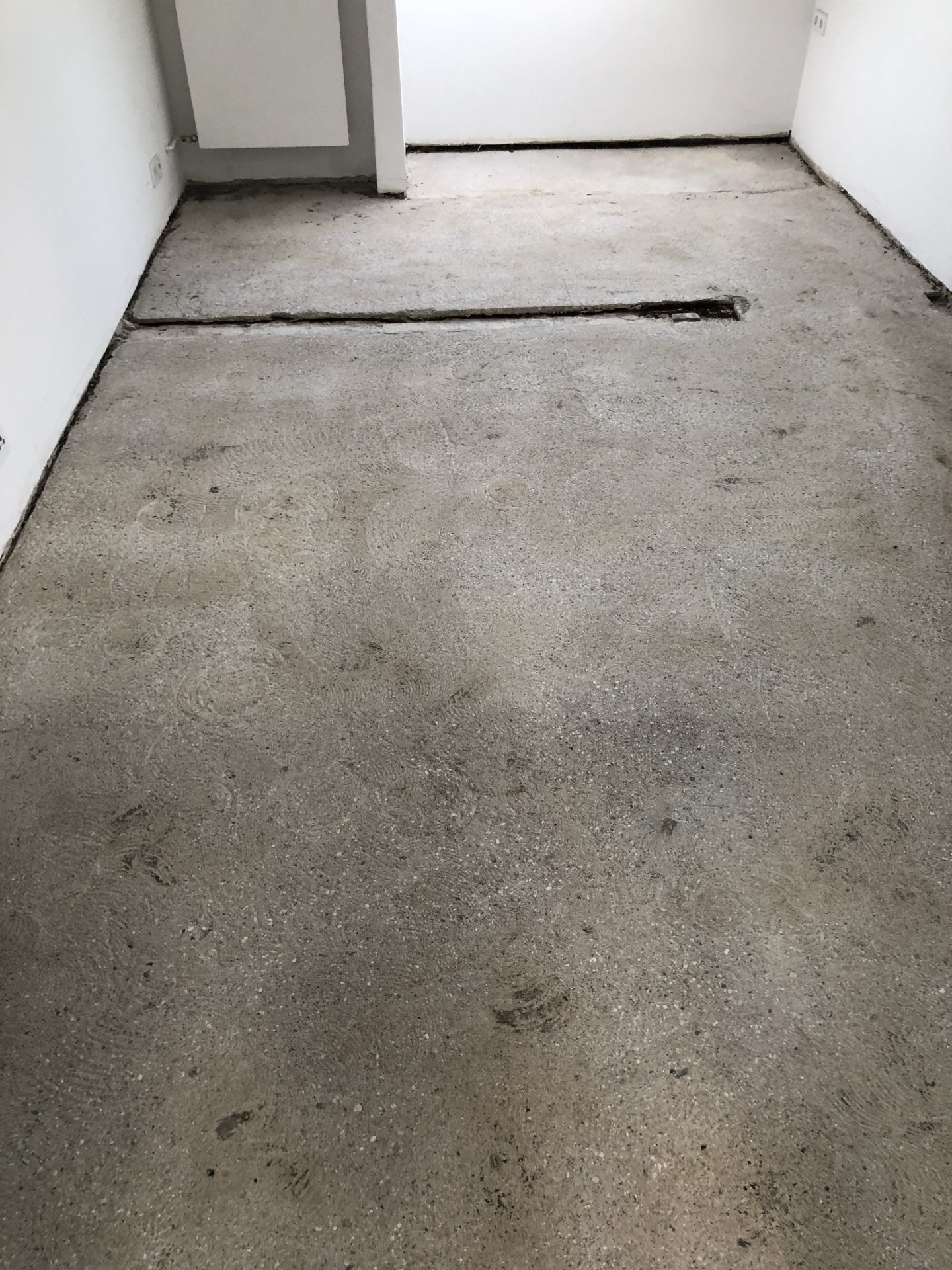

    ich saniere seit ein paar Wochen eine Dachgeschosswohnung in einem Mehrfamilienhaus - Baujahr 1955.
    Bei der Übergabe war schwimmend Parkett verlegt... darunter kam Teppich, Linoleum, Pappe und Spachtelmasse zum Vorschein. Diese Schichten wurden alle fachmännisch entfernt bis auf den ersten Estrich/Betonboden.

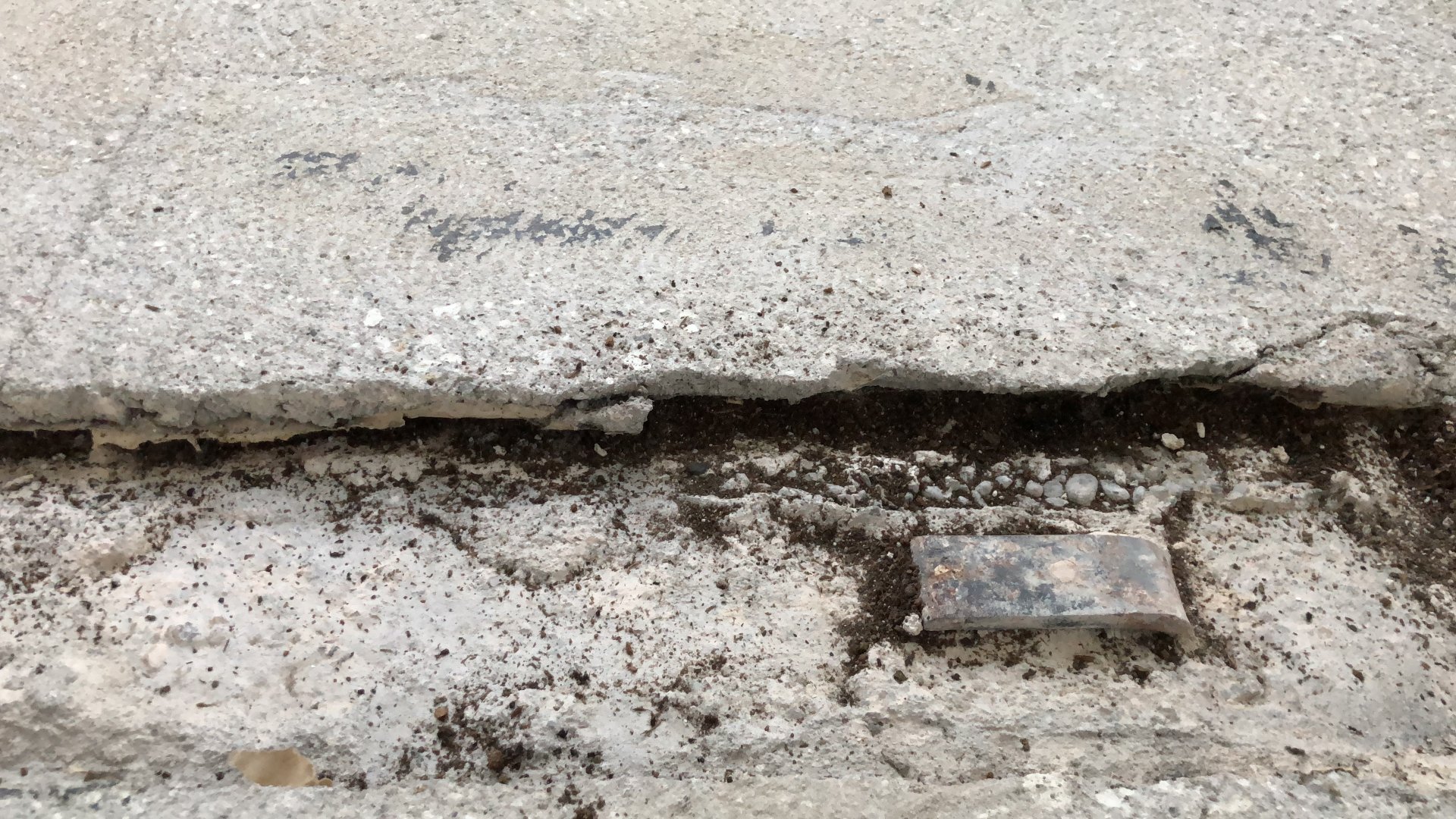

    An einer Stelle kann man unter diesen untersten Boden sehen - und man kann Erde erkennen - Bilder anbei.
    Photo 20.10.18, 17 53 55.jpg Photo 20.10.18, 17 54 16.jpg Photo 20.10.18, 18 06 39.jpg
    Ist dies ein Problem? Der nächste Schritt soll mit Epoxidharz - Sand - neuer Estrich/Spachtelmasse je nach Höhe durchgeführt werden. Endbelag wird ein Parkett.
    Danke für eure Einschätzung und Tipps!

    Also wichtig wäre die Teilungserklärung zu sichten, welche Bestandteile der Wohnung Gemeinschaftseigentum und welche Sondereigentum sind.
    Dann würde ich den Ist-Zustand genau dokumentieren mit Fotos.
    Hintergrund: Nachträglich wollen dir alle möglichen Leute ggf. etwas wegen Schallschutz, Trittschall oder sonstiges anhängen. Evtl. wären auch Genehmigungen der WEG bei so massiven Sanierungen nötig (z.B. wenn nur der Oberbelag Sondereigentum ist)
    Erde in einer DG Wohnung (Bei BJ 1995 eigentlich in jeglichem Geschoss) ist eher unwarscheinlich, es handelt sich vermutlich um eine Schüttung.
    Je nach qm Anzahl ist ein komplett neuer Estrich eventuell sinvoller.
    Ausbessern ist sehr teuer, entfernen und neu machen ist im Vergleich relativ günstig.

    Danke für deine Antwort. Das Haus ist Baujahr 1955, daher auch der Zustand...
    Estrich rausmachen und neu ist leider keine Alternative - sehr große Wohnung und dann müsste ich auch Heizung und Elektrik neu machen - alles im Boden.
    Ist die Erde/Schüttung nicht automatisch eine Schalltrennung?
