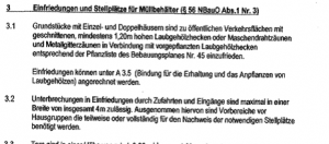

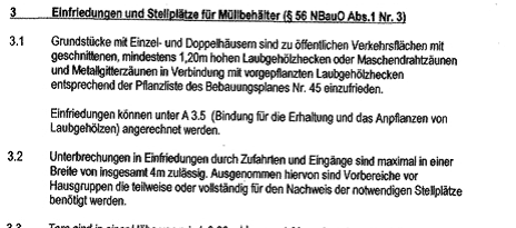

    unser Haus ist so gut wie fertig. Jetzt wollten wir uns um die Garageneinfahrt (Doppelgarage, 5 m Tor) und Weg zum Haus (ca. 1 m) kümmern.
    Unsere Firma fies uns allerdings auf den Bebauungsplan hin.
    Hier steht nach §56 NBAUO Abs.1 Nr. 3 könnten wir die Einfriedung nur für max. 4m unterbrechen.
    Das bedeutet, wir könnten unsere Garage nicht effektiv nutzen und auch der Gehweg müsste hinter der Einfriedung beginnen, da dieser zu den 4 m zählt.
    Insgesamt hätten wir gern 6 m, bei einer Gesamtbreite von 20m. (Ist doch nicht zuviel...)
    Gibt es da denn keine andere Möglichkeit? Kann man diese Verordnung irgendwie umgehen?

    Also steht in der NBauO (2003) da gar nix zu drin ausser der Grundlage für den Erlaß der örtlichen Bauvorschrift.
    Diese ist erstmal gültig. Eine Abweichung/Ausnahme/Befreiung kann man beantragen. Diese muss dezidiert begründet sein! Ein Ich find son schmales Loch dooooof ist keine hinreichende Begründung.
    Ein Verweis auf die vorhandenen Löcher könnte helfen - aber nur, wenn diese a) legal und b) im gleichen B-Plan-Gebiet sind.

    Bebauungspläne werden als öffentlich rechtliche Satzung beschlossen und sind damit geltendes Recht.
    Deine Aufforderung, die Festetzungen des B.-PLans einfach nicht zu beachten ist damit Aufforderung zum Rechtsbruch.

    Wenn andere es durften = legal abgewichen sind, dann wären 2 Dinge zu hinterfragen:
    1) Galt dort der gleiche Bebauungsplan
    2) Mit welcher Begründung durften die abweichen
    Wenn es der gleiche Bebauungsplan war und die Begründung auch bei Euch anwendbar wäre, dann kann die Behörde Euren Antrag nicht ablehnen.
    War es anderer Bebauungsplan, dann müsste geprüft werden, wo ggf. Unterschiede liegen könnten, die eine Ablehnung in Eurem gebiet rechtfertigen würden.
    War es §34 Gebiet, dann habt Ihr Pech!

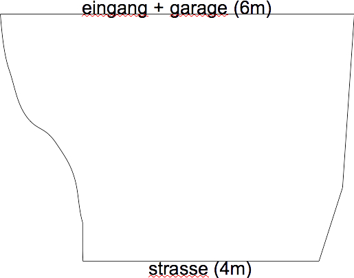

    Es gilt m.E. der allgemeine Grundsatz, dass der ruhende Verkehr möglichst aus dem öffentlichen Verkehrsraum herausgehalten werden soll.
    Bei einer Doppelgarage wäre es ohne weiteres möglich, 2 Besucherstellplätze vor der Garage vorzusehen.
    Ein Einstellplatz sollte (auch lt. Garagenverordnung NS) eine Mindestbreite von 2,30m haben.
    Lässt sich aber nicht machen, wenn Zufahrt nur 4m breit ist.
    Das wäre z.B. eine Begründung für einen Abweichungsantrag.

    Deswegen fand ich ja die Brücke von Baufuchs recht gut. Dies liesse sich bei uns recht argumentieren, da im Baugebiet eine recht gute Parkplatzknappheit herrscht, von den eigenen Grundstücken mal abgesehen, gibt es keine vernünftigen Stellflächen.
    So muss man sich nicht auf bestehende Nachbarn und deren Bauwahn beziehen und bleibt damit auch im nachbarlichen Verhältnis clean.

    Warum immer alles gerade?
    4m Einfahrt auf 6m Pflastern, so oder schöner:
