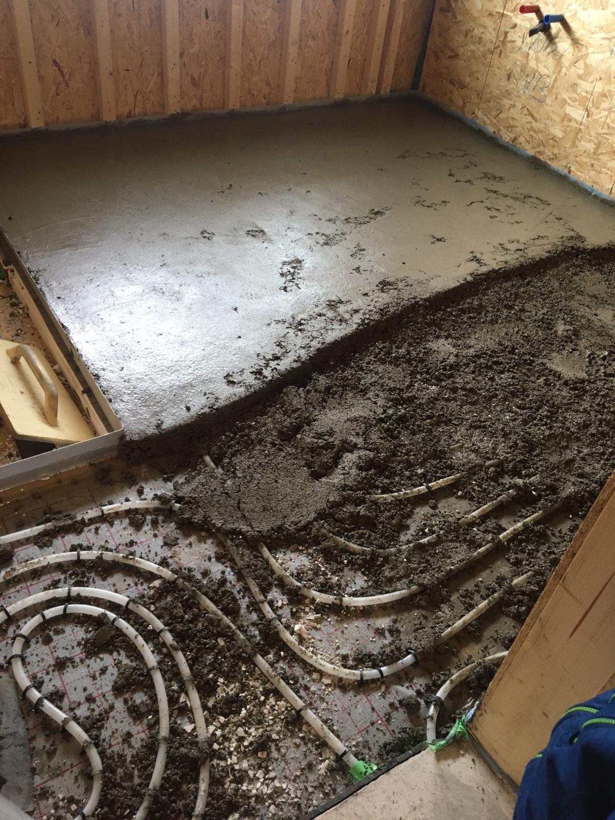

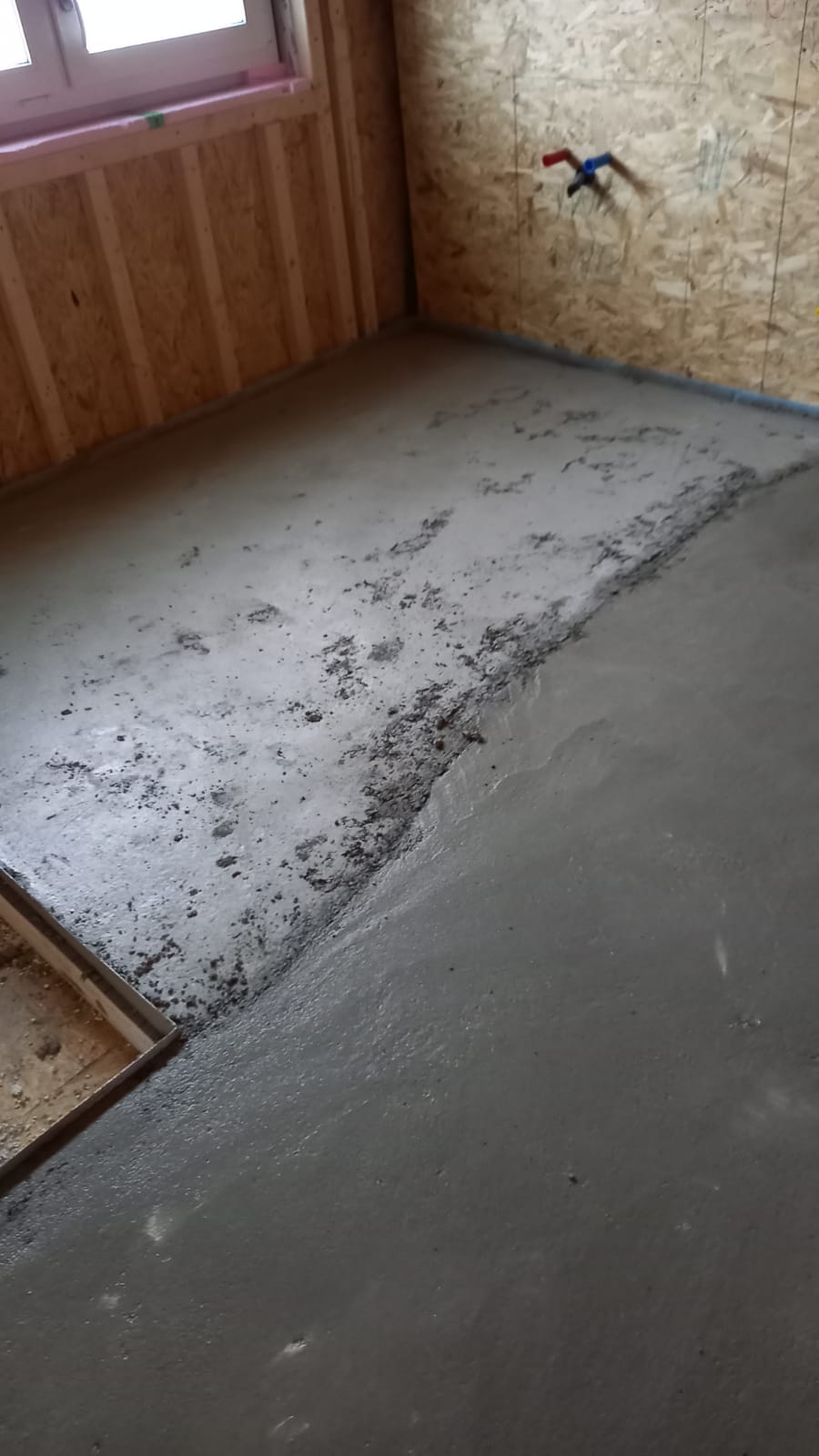

    wir haben gerade in unserem Bad den Betonestrich auf der Fußbodenheizung
    gegossen bekommen.
    Aus Gründen, war am ersten Tag nicht ausreichend Estrich vorhanden, so dass
    die arbeiten unterbrochen wurden und am übernächsten Tag mit einem anderen
    Betonestrich fortgesetzt wurde.
    Uns wurde mitgeteilt, dass dieser Übergang noch verharzt werden würde.
    Ich habe jetzt bedenken, dass wir uns durch dieses Vorgehen ein Problem ins Haus
    holen und wir Spannungsrisse oder anderes befürchten müssen.
    Unser Bauleiter hat sich dazu leider noch nicht geäußert.
    Hat jemand von Euch Erfahrung mit einer solchen Situation ?

    Über den Estrich würde ich mir am wenigsten Gedanken machen. Trocknen lassen, klammern und verharzen. Kein Problem.
    Aber warum sind die Wände nicht fertig? Die hätten erst fertig gestellt werden müssen. Nun werden die Platten auf den Estrich gestellt und alles mit spachtelmasse vollgejaucht?
    Und wer hat den Estrich eingebracht? Das war doch kein Fachbetrieb so wie der aussieht. Was ist da los bei euch?

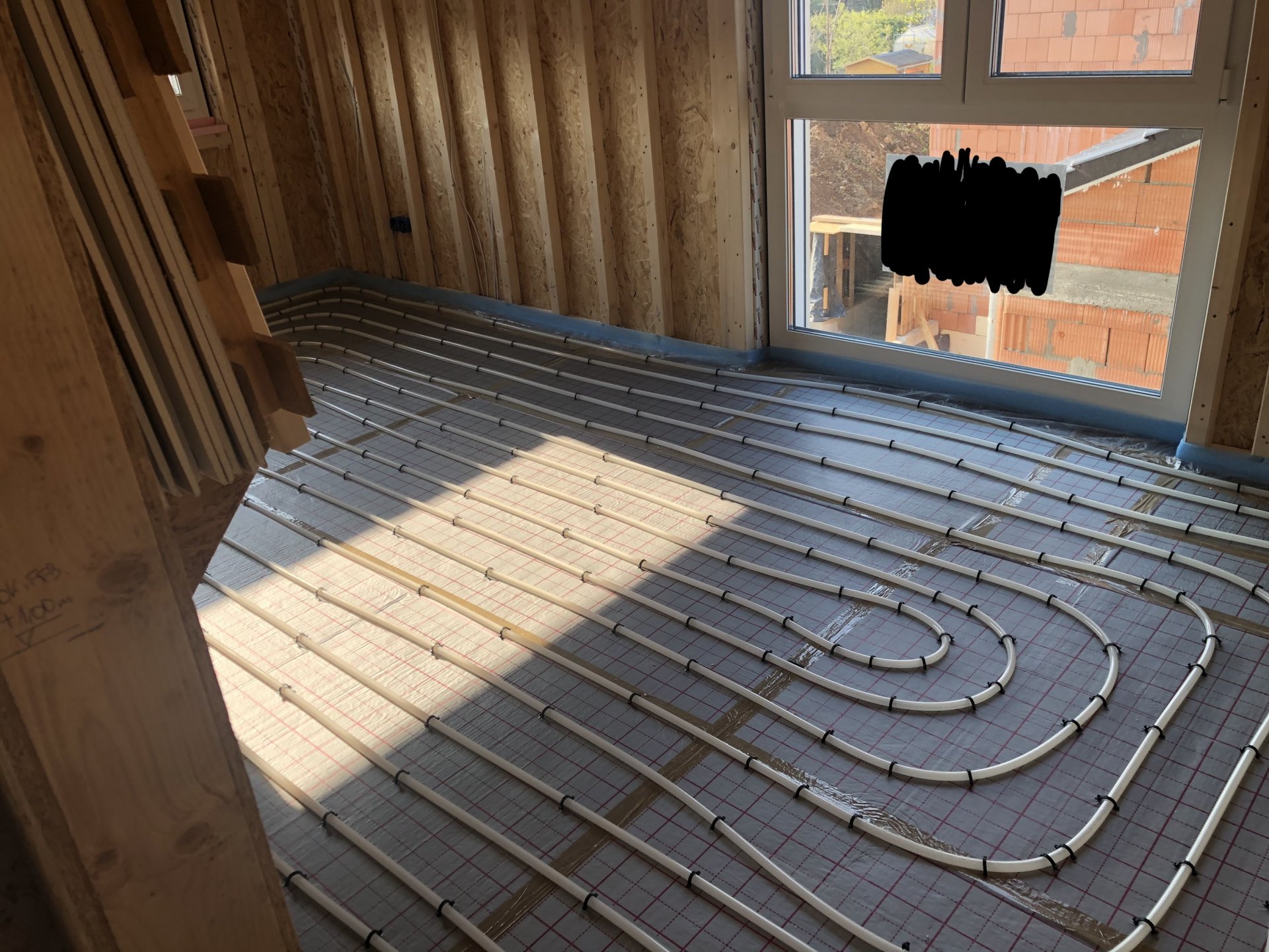

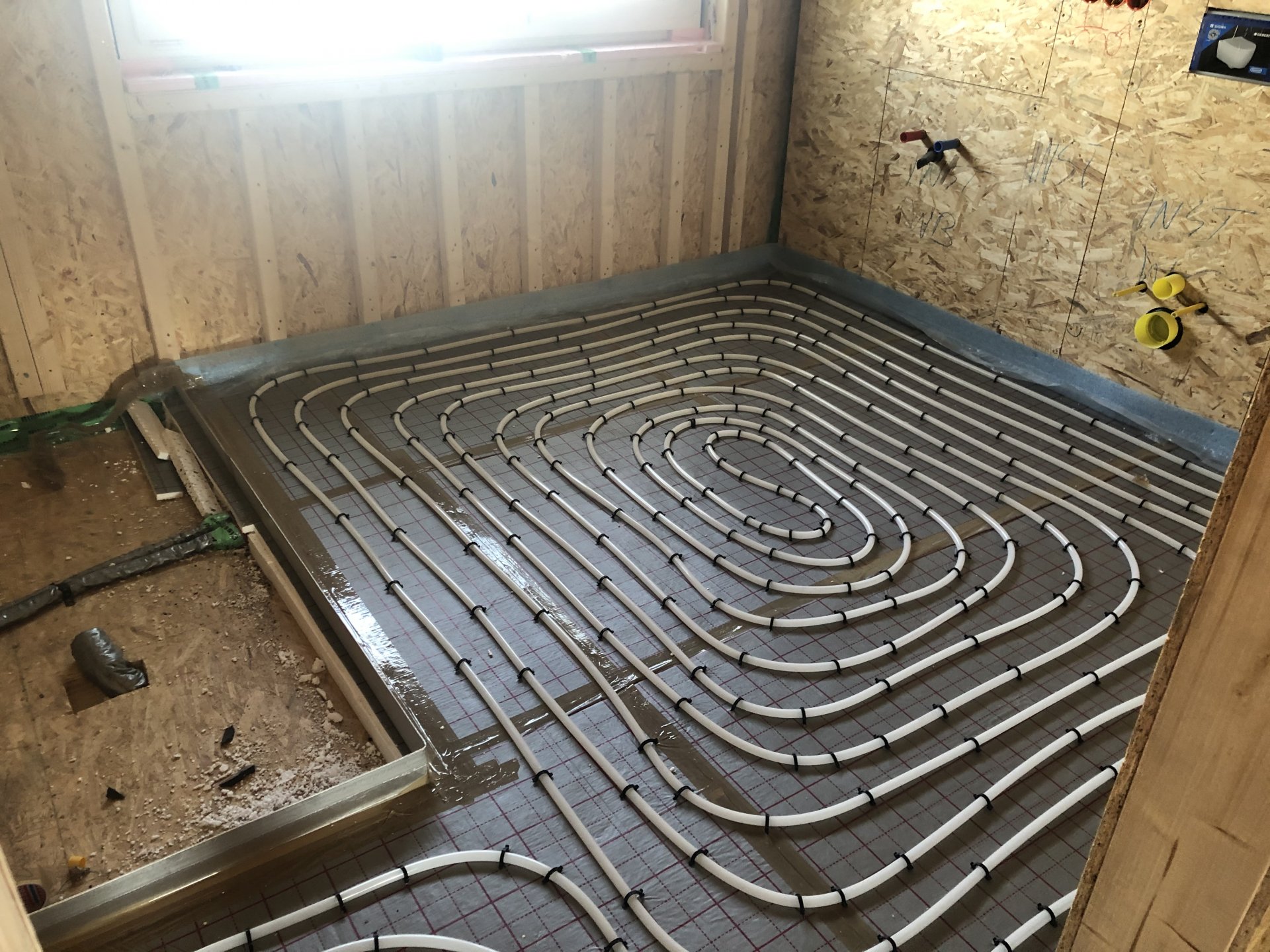

    Der Estrich wird schon halten, die Fußbodenheizung hätte ich dichter verlegt, damit es später im Bad auch schön warm wird.
