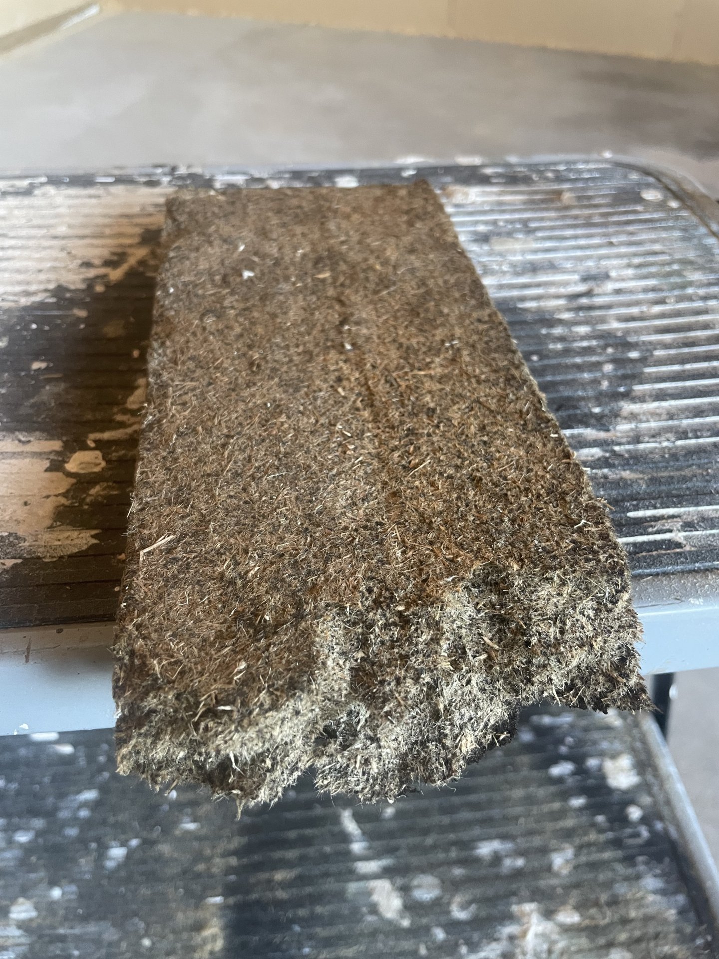

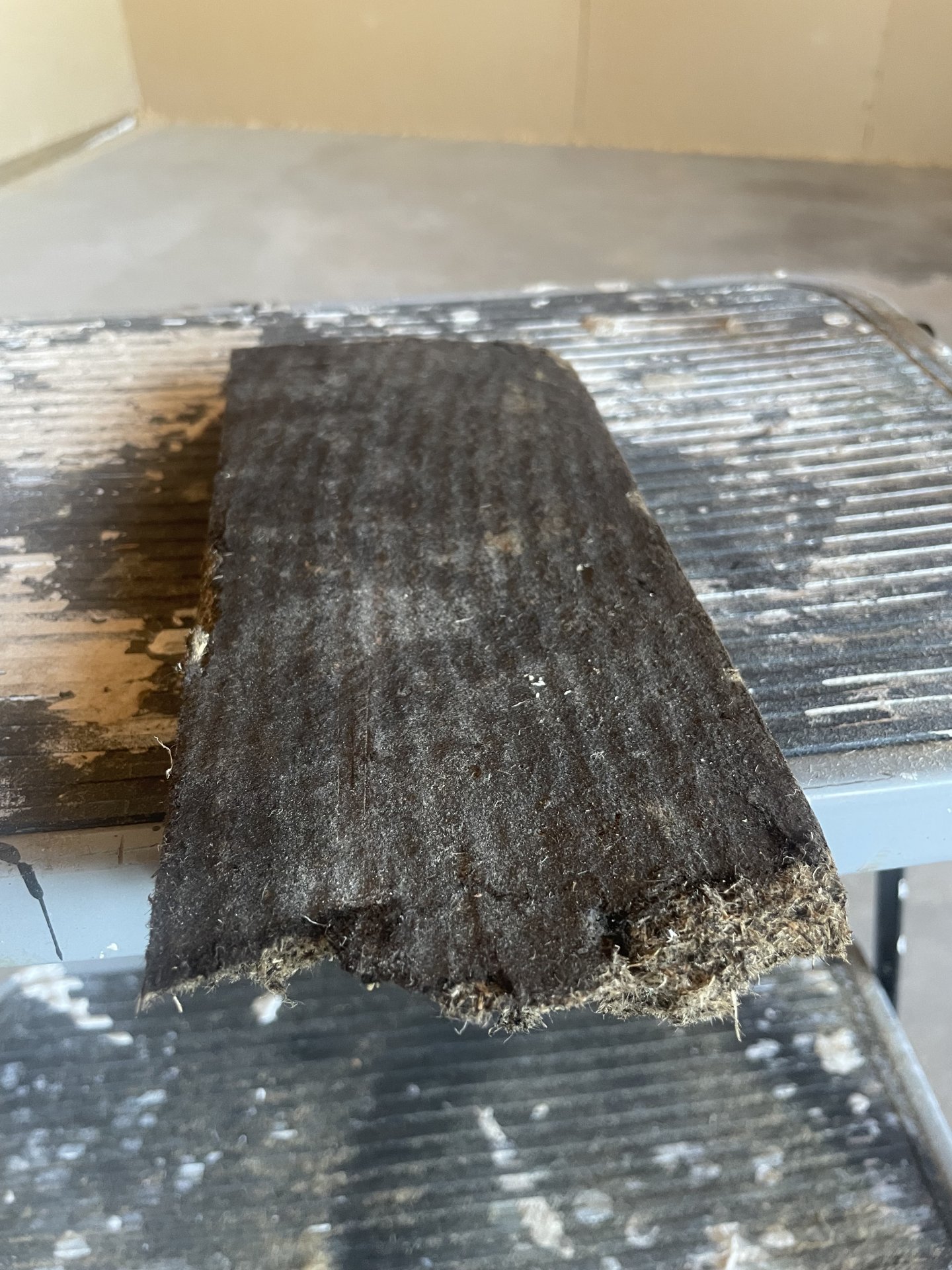

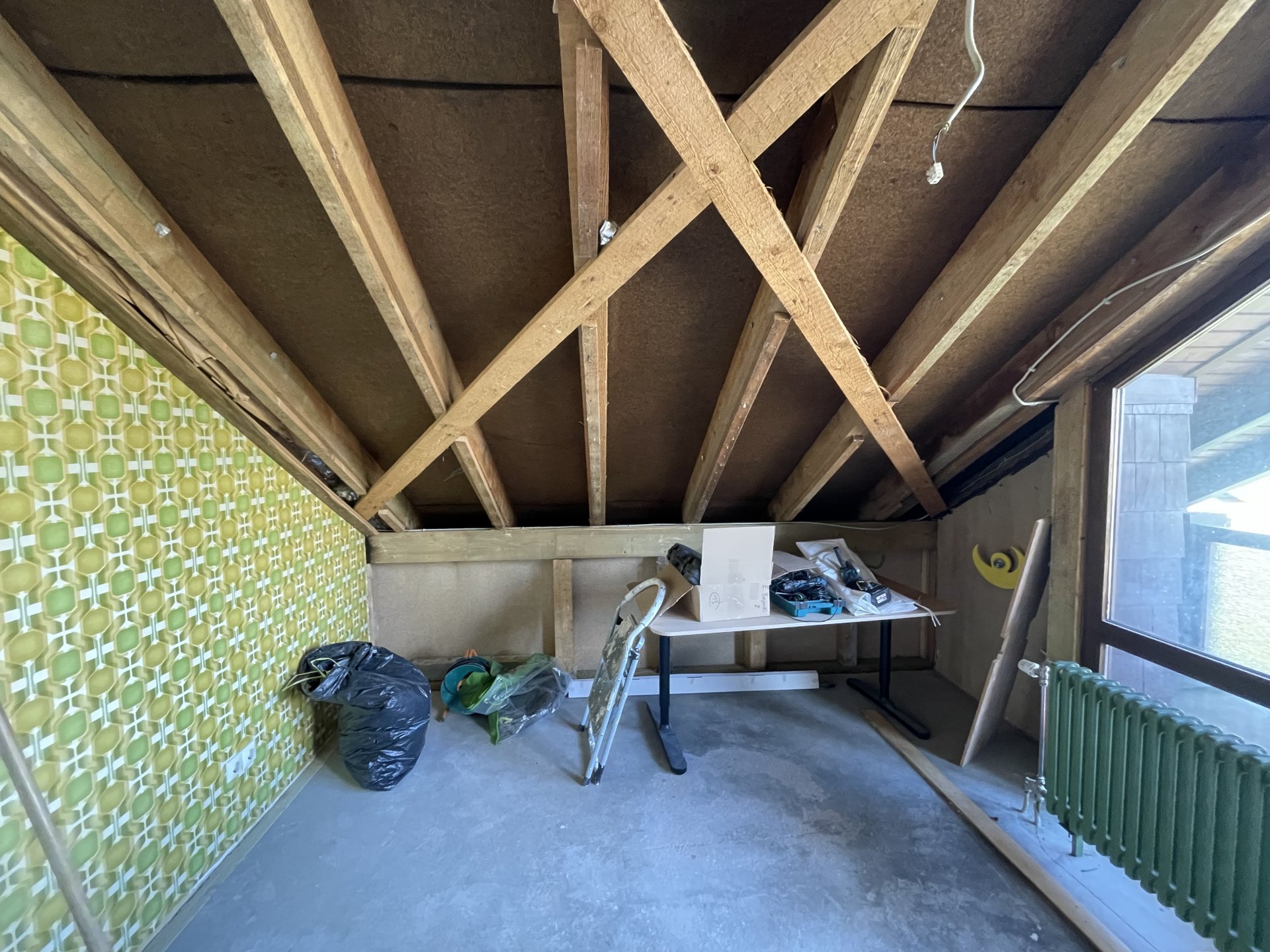

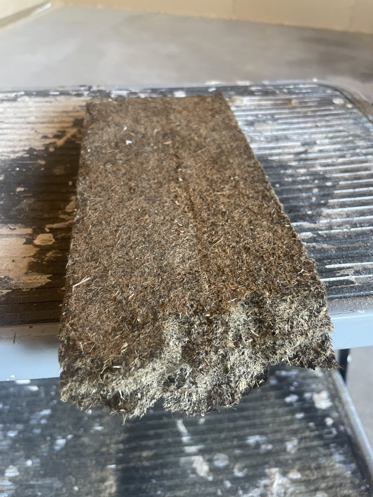

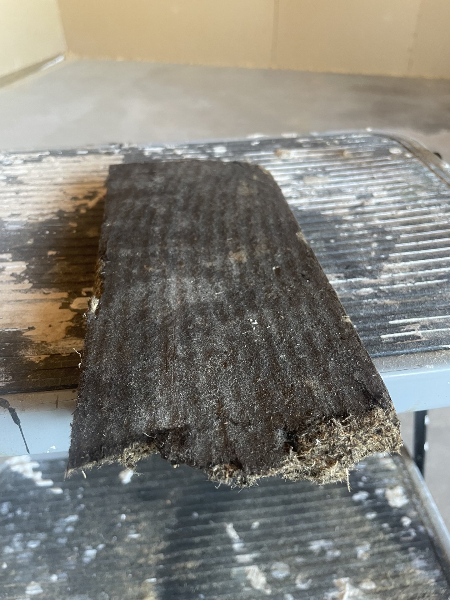

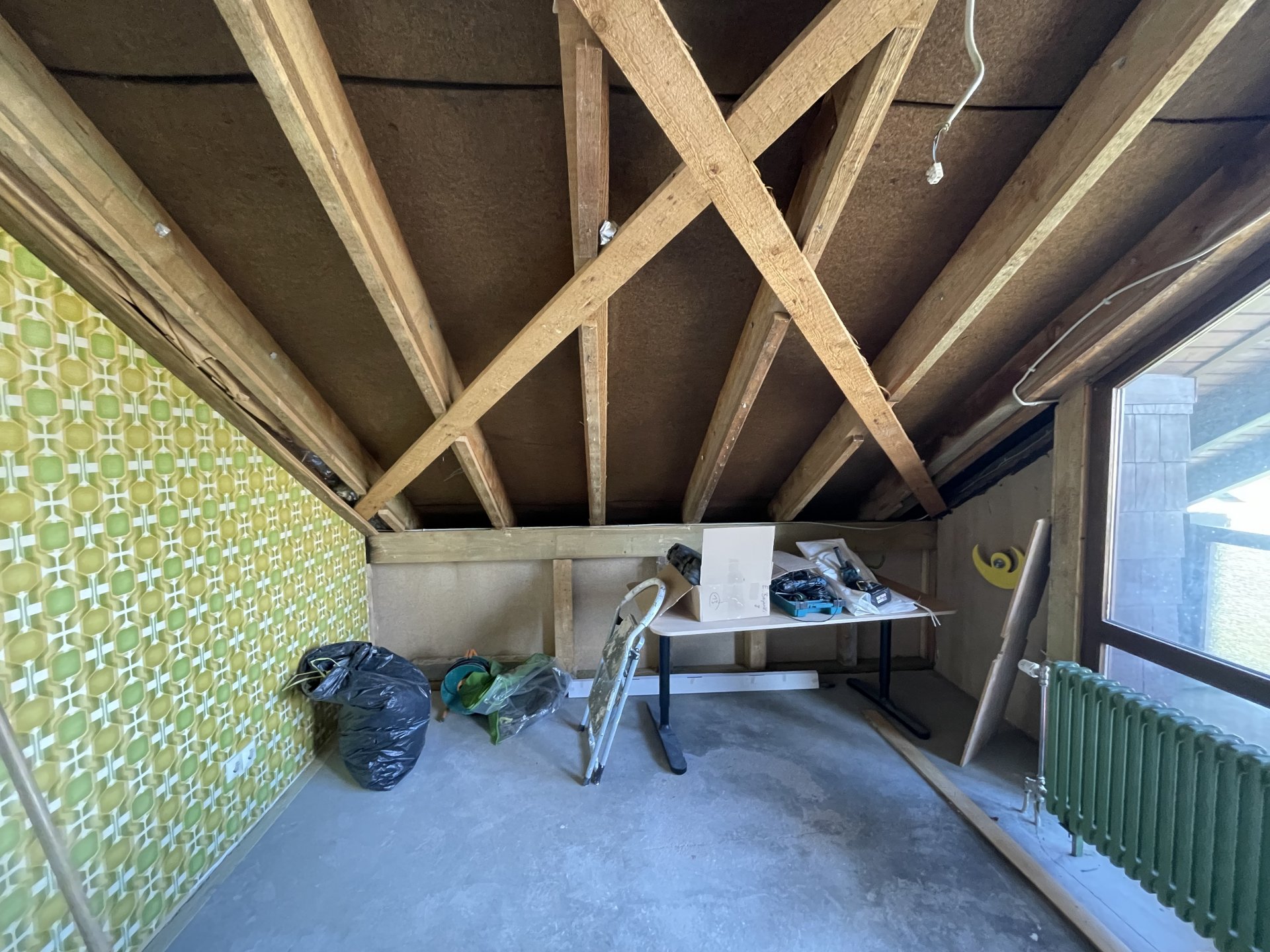

    Bin dabei das Dachgeschoss auszubauen und neu zu dämmen. Beim entfernen der alter Dämmung kamen diese Platten zum Vorschein, die als Unterdach verbaut (statt Folie o.ä) sind. Liege ich richtig das diese Platten difussionoffen sind? Sehen für mich nach Faserplatten die mit Bitumen? versetzt sind, damit sie Feuchtigkeitsbeständiger sind. Eine Vollsparrendämmung wäre somit möglich und unbedenklich?

    Sieht aus wie asfa-board. Die sind diffusionsoffen wie hunton schreibt.
    Gibt es irgendwie nen Hinweis auf Hersteller?

    Hey, danke für die Antwort. Die sehen recht ähnlich aus. Auf den Hersteller und Bezeichnung bin ich bei Google Recherchen gar nicht drauf gekommen. Leider sehe ich keinen Herstelleraufdruck auf den Platten, zumindest Innenseite. Wenn das Wetter am Wochenende passt werde ich mal unter den Ziegel schauen, auch um sicherzugehen das über die Platten nichts drüber liegt, eine Dachbahn oder Ähnliches.
    So sieht es von innen aus.
