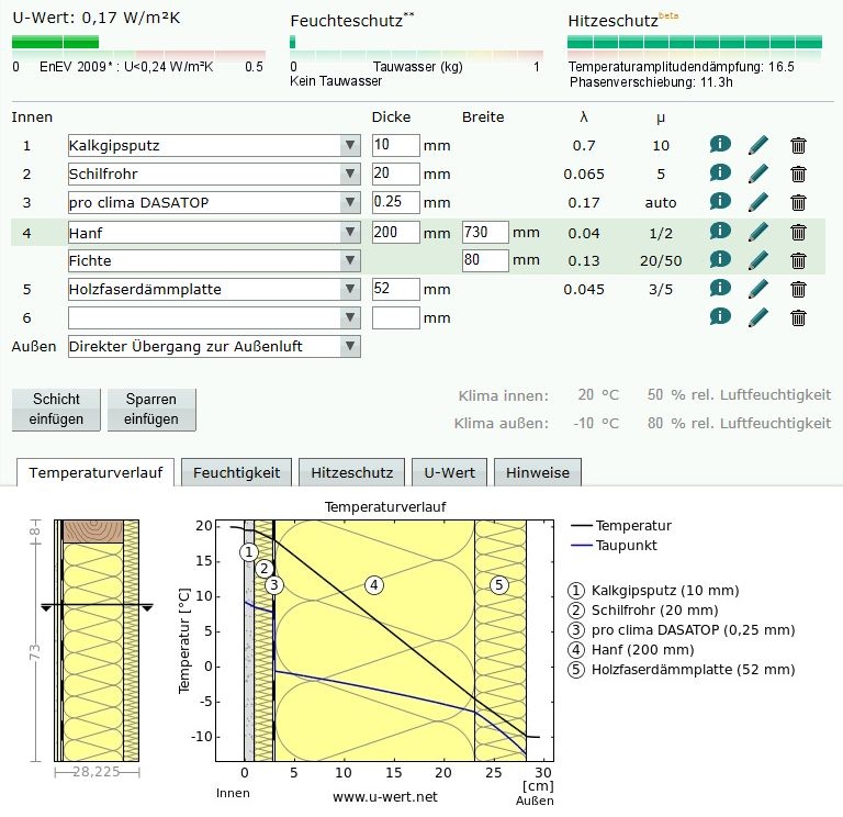

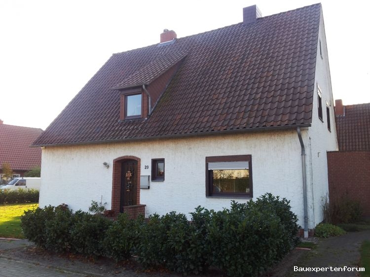

    Hallo beisammen,
    ich plane die Sanierung des Daches meines EFH(BJ.1959). Nur jetzt komm ich irgentwie nicht weiter. Ich versuch mal die Ausgangslage zu schildern:
    Der verhandene Aufbau des Daches: (innen nach außen)
    -Putz
    -ca. 20-30mm Schilfrohrmatte
    -14er Sparren (nachträglich mit Glaswolle verfüllt)
    -Lattung
    -Dachziegel
    Ich möchte nachher haben:
    -Putz
    -14er Sparren
    -6x8 Latte zum aufdoppeln
    -52mm Holzfaserdämmplatte
    -4x8 Konterlatte
    -Lattung
    -Dachziegel(Ton)
    Dachneigung ca. 50grad
    Und jetzt die Frage wo ich irgentwie nicht weiterkomme:
    Wie befestige ich das alles ??
    Meine Gedanken bisher gingen in die Richtung:
    Die Latten zum aufdoppeln spatanisch mit 5x100 Schrauben (ca alle 50 cm) zu verschrauben danach die Holzfaserdämmplatte mit wenigen Nägeln zu Fixieren und zum Schluss alles mit der Konterlatte mit 6x200 Schrauben zu verschrauben. Die Platte ist ca.60 cm breit und ich hatte so gedacht 2 Schrauben pro Platte und Sparren könnten reichen.
    Was meit ihr??
    Gruß Timo[​IMG]

    schon mal was von ENEV gehört oder mindestwärmeschutz für dachflächen, taupunktberechnung, usw.

    Hört sich an als ob die Dachsanierung im DIYS Verfahren gemacht werden soll. Vielleicht nochmal überdenken, weil hier viele Details, wie der Anschluß der Gaube usw, noch nicht mal angesprochen werden. Auch fehlt mir jegliche Andeutung einer Dampfbremse.

    Danke für die Hinweise, die Gaube kommt weg, natürlich ist der Dachaufbau schon mit Damfbremse, auch sind mir die Begriffe wie ENEV und Taupunkt bekannt.
    Ich habe auch erst mal nur das Befestigungsproblem. Ein Nagelschußgerät besitze ich nicht, will ich mir auch nicht ausleihen. Ich würde gerne schrauben.
    Aber womit und wieviel ????

    was hat denn der i-netausdruck mit deiner beschreibung oben zu tun . garnix.
