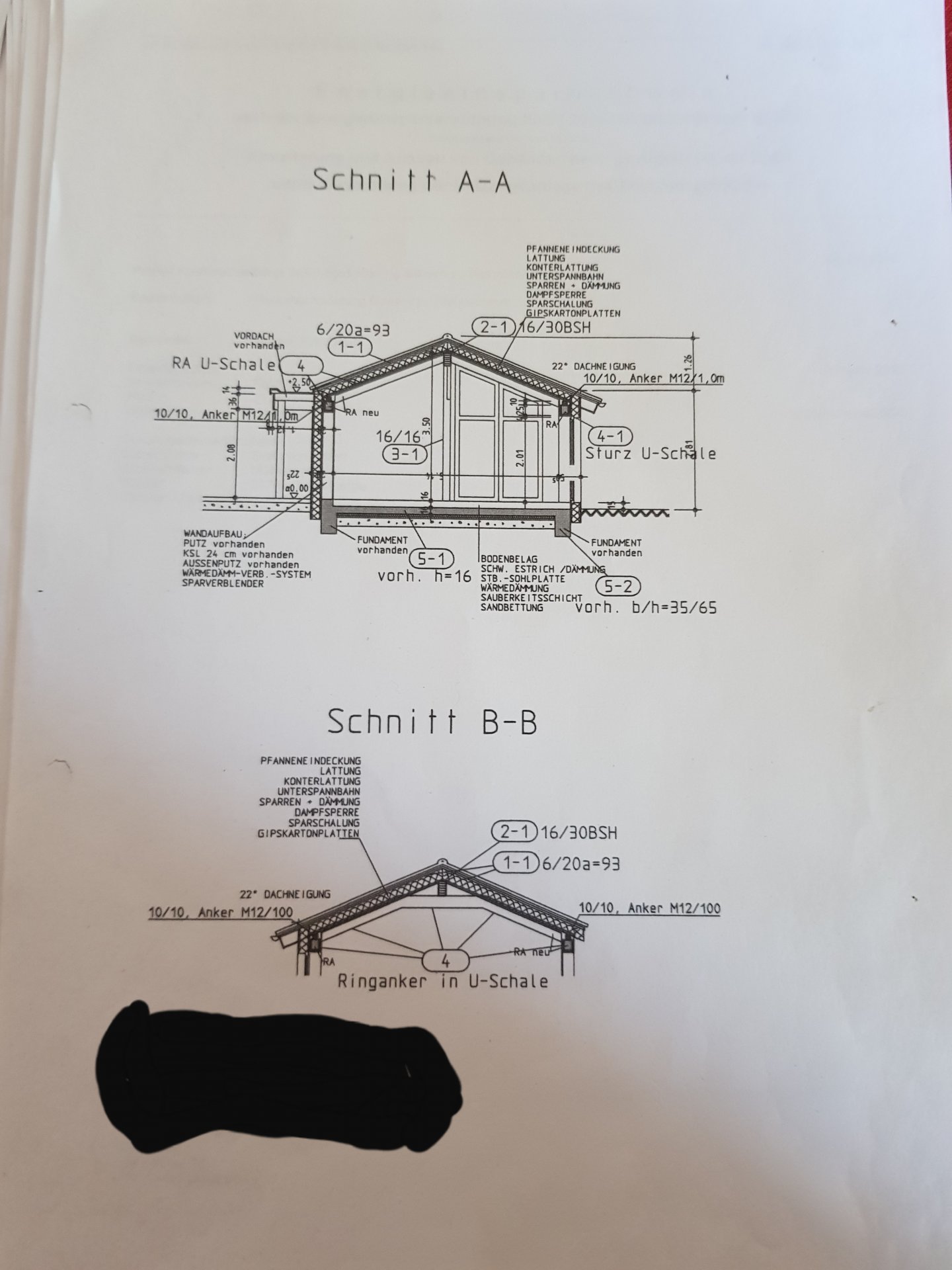

    Hey Leute
    Aktuell geht es bei meinem Anbau um die Planungen fürs Dach. Der Statiker bzw. Energieberater hat einfache Zwischensparrendämmung vorgeschlagen. Da das aber ein offener freitragende Pfettendachstuhl ist, möchte ich die Dämmung für einen besseren Hitzeschutz mit Holzfaser Unterdeckplatten erweitern. Nun werben diverse Hersteller immer wieder mit der hervorragenden Wasserabweisenden Wirkung. Wenn man sich aber verarbeitungsvideos etc. anschaut, werden zum Teil dennoch Unterspannbahnen verarbeitet. Mal drunter, mal drüber oder auch garnicht.
    Was meint ihr? Sollte man auf die Herstellervorgaben von z.B. Steico, Gutex etc. vertrauen und die Unterspannbahn weglassen oder sicherheitshalber eine verbauen?
    Wobei Unterspannbahn in den meisten Fällen auch nicht die korrekte Bezeichnung ist, sondern einfach nur eine billige Unterdeckbahn verwendet wird.

  6. SvenvH
    SvenvH
    22.11.2019
    4.170
    1.584
    So sieht der vom Statiker geplante Aufbau aus.

    So ich habe mich nun entschieden. Erstmal danke für die Antworten.
    Es wird nun die Steico Universal dry. Den First werde ich lediglich mit geeignetem Klebeband abkleben und den Traufbereich mit einer Unterspannbahn versehen.
    Da sowieso alles in Eigenregie läuft und jede Menge Helfer vorhanden sind, gehe ich nicht davon aus, dass die Unterdeckplatten lange der Witterung ausgesetzt sein werden.
