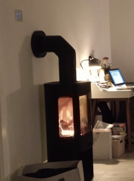

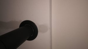

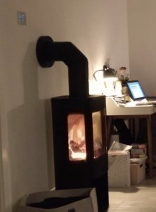

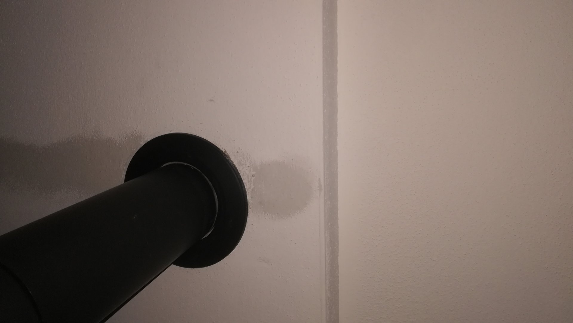

    FA6D45F9-9CA0-4555-8DFA-C6578711613E.jpeg Wenn man das Ofenrohr sieht, dann gibt’s von Leda extra Abdeckrosetten bevor das Rohr in der Wand verschwindet (siehe Foto). Da sieht man nichts mehr von dem Schlauch oder Fühler.
    Links oben das Display.

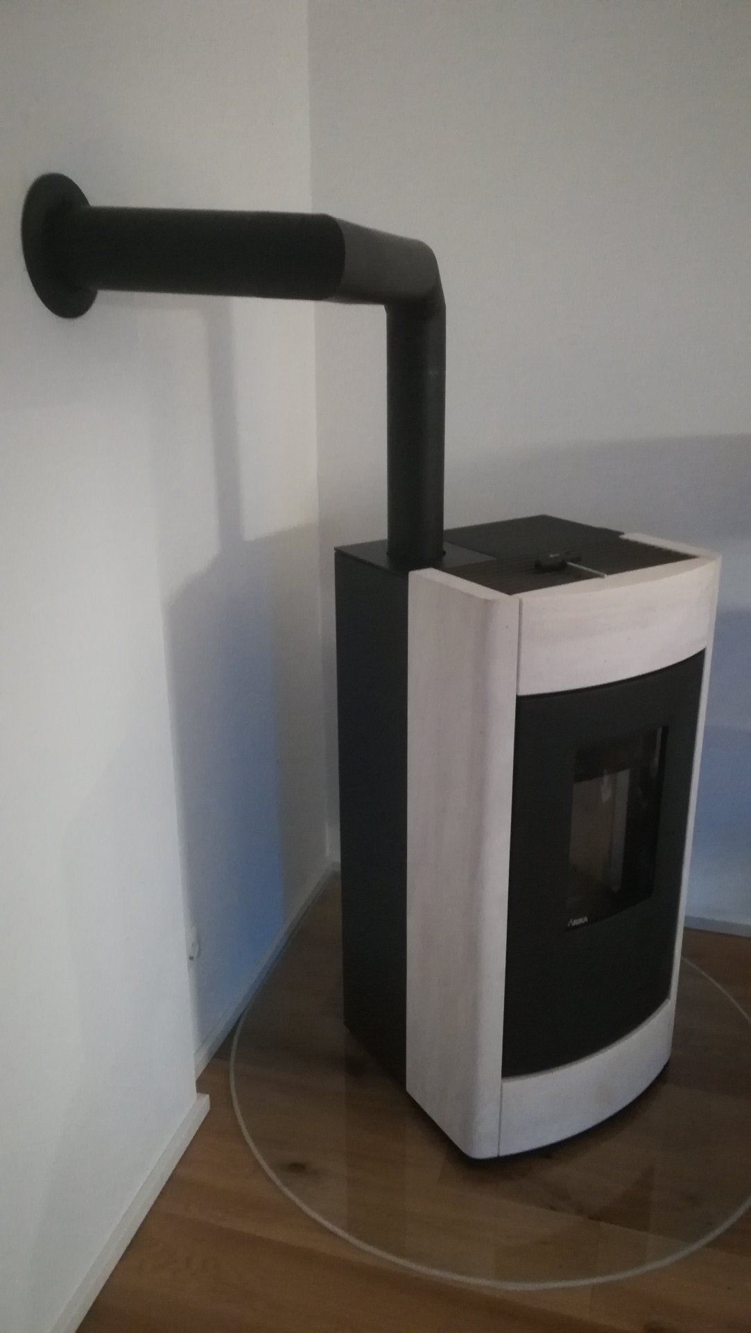

    OK super, danke für die schnelle Antwort! Hat irgendjemand noch ein Beispiel Bild, wie es aussehen könnte, wenn der Ofen, in meinem Fall ein freistehender Pelletofen der etwa 30 cm von der Wand entfernt im Eck steht - ich brauche dann vermutlich eine "Freiluftverdrahtung" zur Bedieneinheit?! Also der mitgelieferte Schutzschlauch über den Fühlerschlauch und Temperaturfühlerleitung und dann rein in die Wand zum LEDA...? und in der Luft hängt eine kleine Schlaufe durch, sodass das ganze nicht zu sehr auf Zug ist...?

  5. #5 Froma85, 22.09.2020

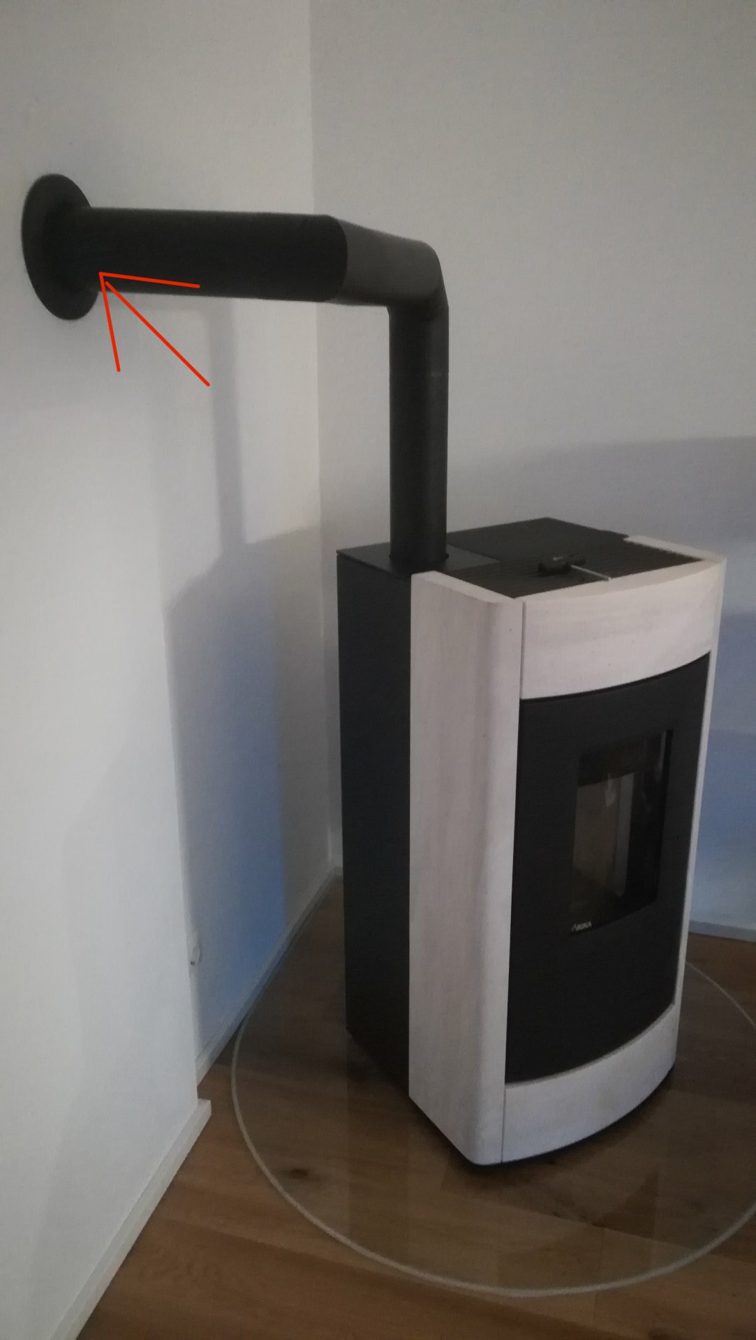

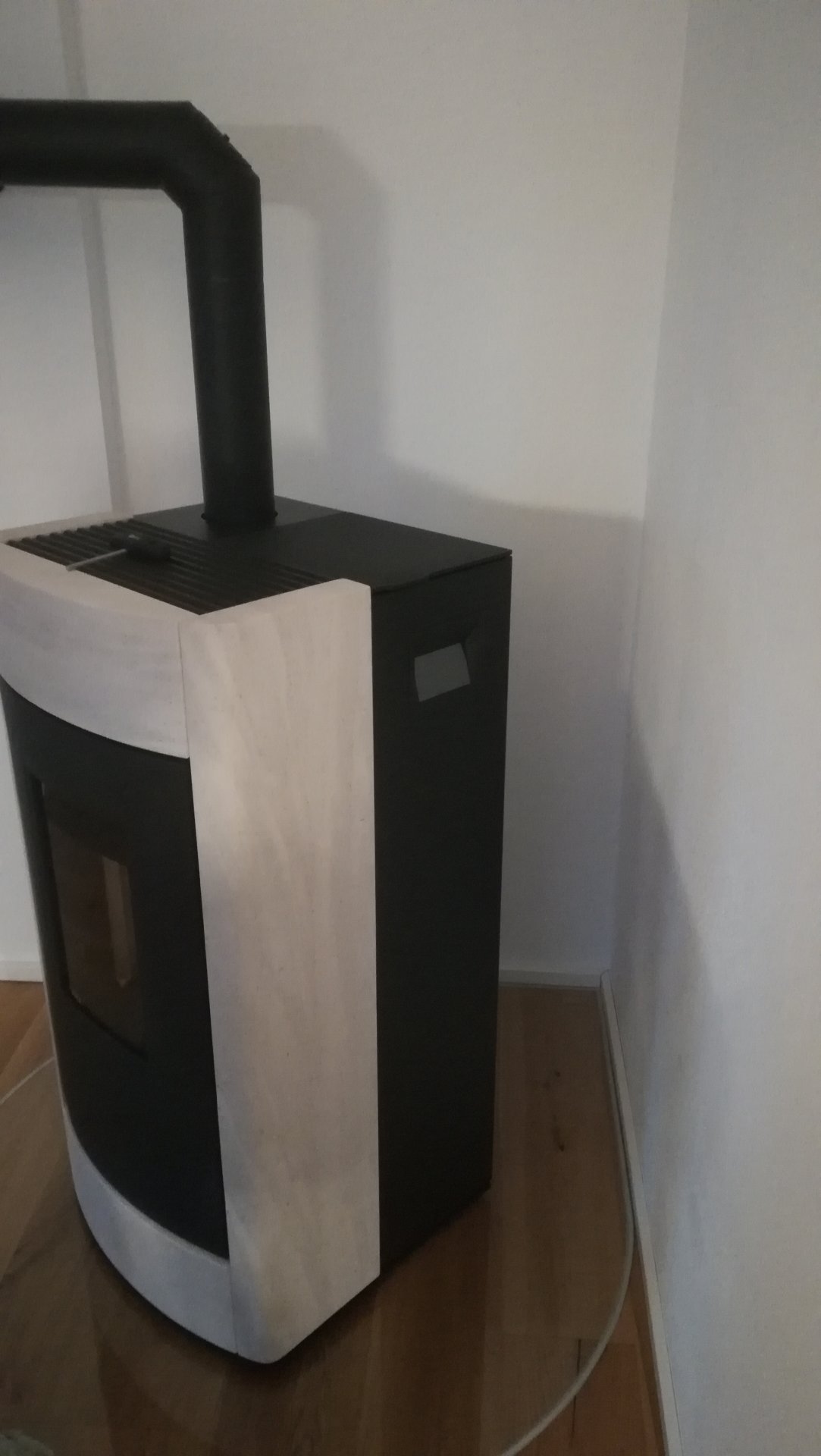

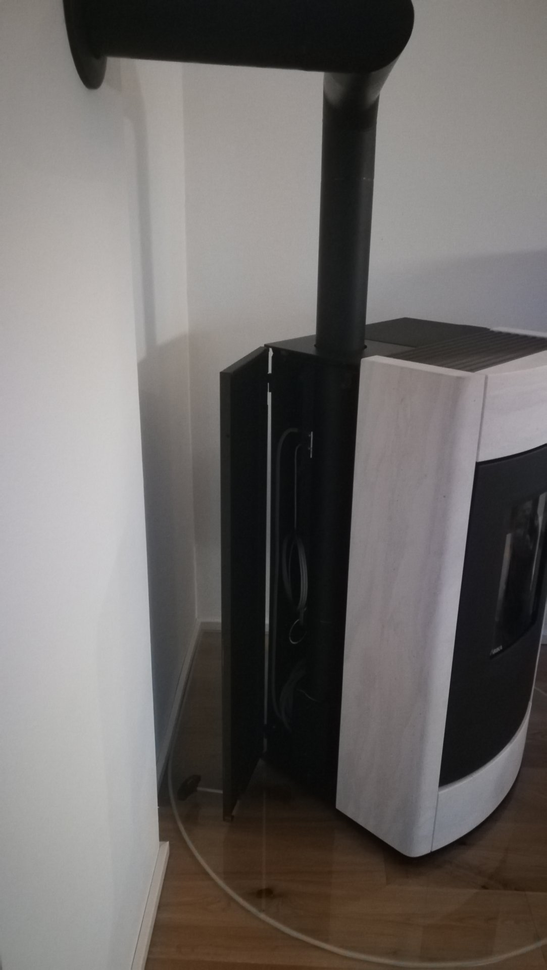

    So sieht es aus. Und in die Wand dahinter muss der LEDA Controller, weil ich von da bereits ein Leerrohr zur Lüftungsanlage habe.... Mir fehlt nur die Phantasie wie ich vom Rauchrohr zur Wand komme, sodass es schön aussieht. Danke für alle Tipps
  6. #6 Fabian Weber, 22.09.2020
    16.576
    6.615
    B64CA38F-CDC7-4089-B823-7DAA09106CE8.jpeg Schließ doch den Fühler nicht im Kamin sondern am Rauchrohr am Eingang zur Wand an (siehe Foto).
    So ist das auch bei dem Kamin auf dem Foto.

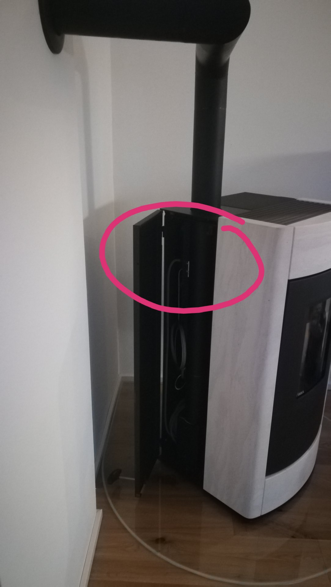

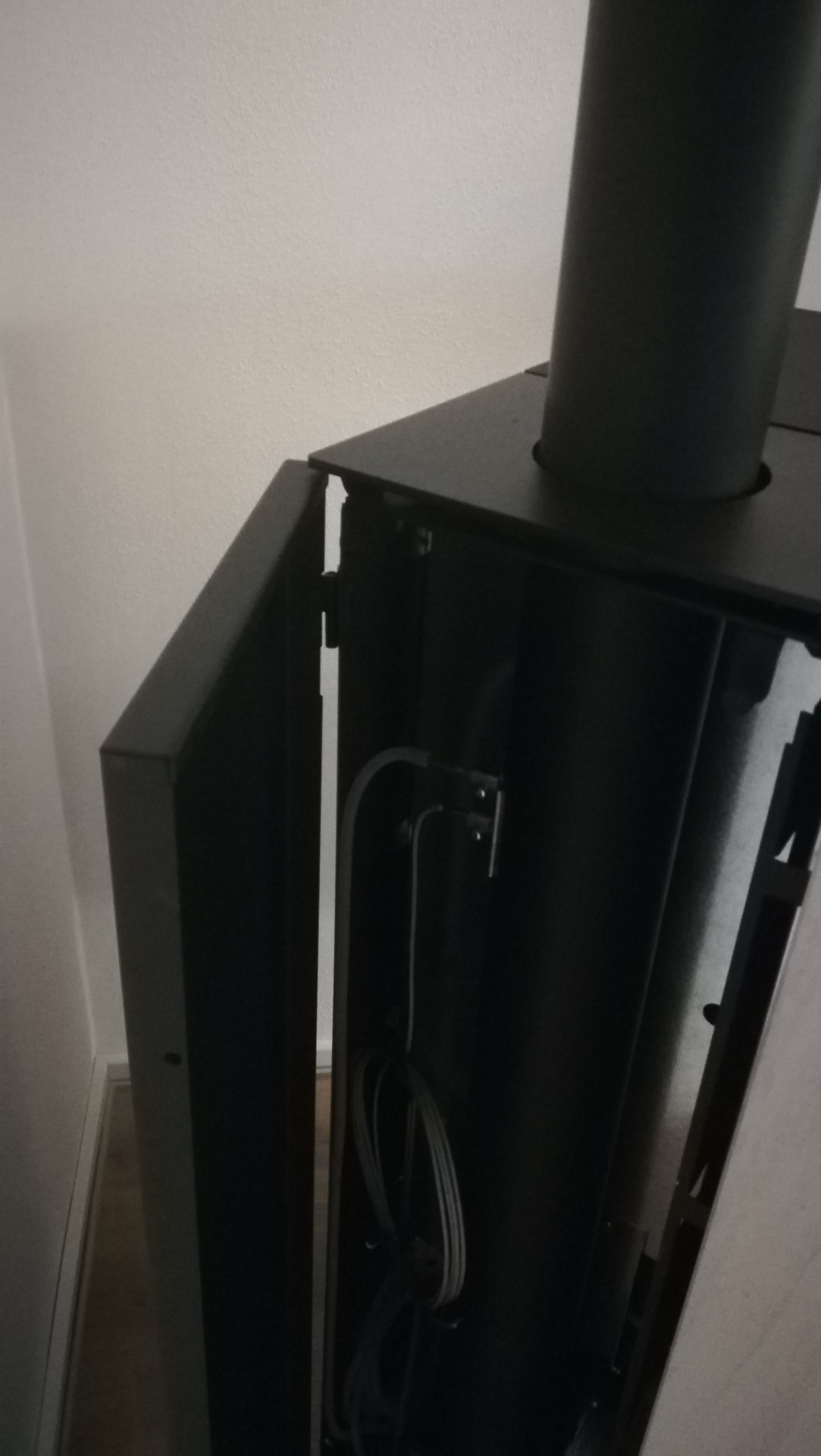

    Ok, dann frage ich mal bei meinem Heizungsbauer nach, ob er die Sensoranschlüsse, die sich jetzt noch innerhalb des Ofens hinter dem seitlichen Abdeckblech verstecken, auch herauslegen und in der Nähe der Kaminanschlussmuffe anbringen kann. Dann wäre der Weg in die Wand und zum Controller kurz, weil der Controller ca. 30cm rechts unterm Wandanschluss liegen sollte - würde passen:)
    Vom Controller geht es dann über ein Leerrohr runter in Keller zur Schalteinheit und von da weiter zur zentralen Lüftungsanlage - dafür brauche ich den Sensor dann ja auch.
