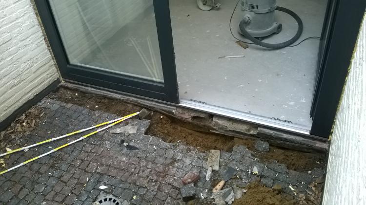

    Hallo Experten,

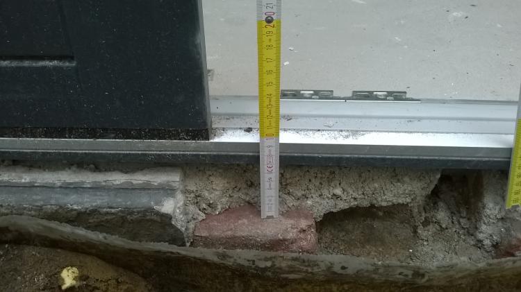

    im Rahmen des Fensteraustausches wurde durch den Fensterbauer neue bodentiefe Fenstertüren eingesetzt. Nun stellt sich die Frage, wie die untere Abdichtung außen zu erfolgen hat und was der Fensterbauer noch übernehmen muss. Er schlägt (nach Herstellung einer glatten Oberfläche durch die Maurer) eine Bitumenfolie zur Abdeckung des äußeren Mauerwerks vor, mit einer abschließenden/darauf liegenden Verleistung. Ist das ausreichend und wie sieht die Vermeidung einer Wärmebrücke aus?
    Ich habe einige Fotos angehängt.
    Danke für Eure Hinweise!
    ttline
  2. #2 Gast036816, 23.06.2015
    da muss erst einmal der unterbau unter dem fenster in ordnung gebracht werden. das wäre besser vor dem einbau gleich gemacht worden.
    mit einer epdm-folie, fertig am fensterrahmen konfektioniert, wird dann die abdichtung auf den bitumenbahnen hergestellt.

    Nullplanung mit schweren Mängeln. Das Pflaster soll jetzt offenbar wieder bodengleich an die Mini-Türschwelle/Innenestrich herangeführt werden. Das widerspricht der DIN 18 195-5 und wird nicht funktionieren. Fachmann hinzuziehen und die Abnahme der Leistungen des Türbauers erst einmal verweigern.

    Die "Wärmebrücke" ist bei Deinem ungedämmten Altbau das kleinste aller Themen.
    Neben dem von Eric schon angesprochenen wesentlichen Thema Höhe der Abdichtung fallen mir noch ein:
    Unterklotzung im Bereich des Pfostens
    Untere Befestigung des Elements
    Schlagregendichtung
    innen vermutlich kein luft- und dampfdichter Anschluß
    oder kurz und bündig
    alles :Baumurks
