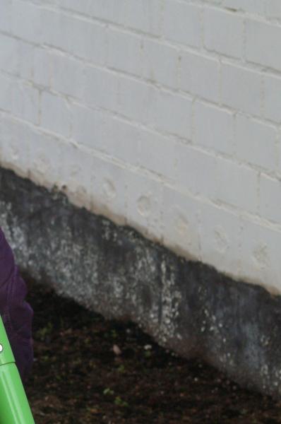

    ich habe bei mir direkt am Garten eine Garage vom Nachbarn stehen. In Absprache mit meinem Nachbarn, darf ich die Seite zu mir hin etwas aufhübschen.
    Jetzt überlege ich schon sehr lange, wie man das häßliche schwarze mit den vielen kleinen Styropor Kügelchen endlich wegbekommt. Meine Entscheidung ist
    auf verputzen gefallen mit anschließendem Überstreichen mit Haftgrund und weißer Farbe.
    Nun kenne ich mich aber absolut nicht mit Materialien aus und würde gerne von euch hier wissen...
    1. Wie nennt man diese Fläche und das Material, was man auf meinem Bild sieht?
    2. Wie würde man das verputzen und mit welchem Material?
    3. Gibt es vielleicht sogar etwas zum überstreichen in einer hellen Farbe?
    Vielen Dank für eure Antworten!
    Gruss
    Christian

    Mit Pflanzen verdecken.
    Dass ist Dickbeschichtung und soll abdichtende Funktion erfüllen. Erstens hält da nix drauf und wenn Putz halten würde, würde der kapillar Wasser nach oben saugen und das Mauerwerk durchnässen.

    wenn du das machst - fachgerecht machst - nimmst du viel geld für deine nachbarn in die hand. sind deine nachbarn das wert? machst etwas verkehrt und es kommt zum schaden, hast du neben vergrätzten nachbarn auch noch die brille der haftung auf. finger weg von fremdem eigentum.
    pflanz etwas davor, wenn dir der anblick nicht gefällt.

    Laienmeinung:
    Verputzen ist dort kurzlebiger Murks.
    Sinnvoll wäre z.B. eine überdeckende Blechschürze.
    Die muß nicht gestrichen werden und ist einigermaßen dauerhaft.
