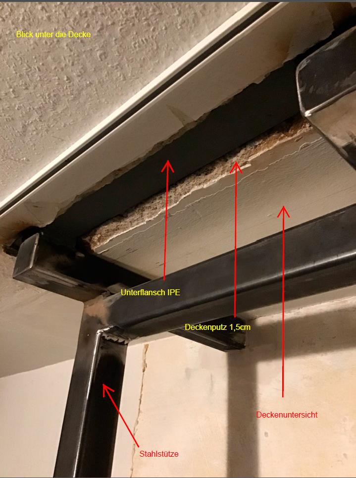

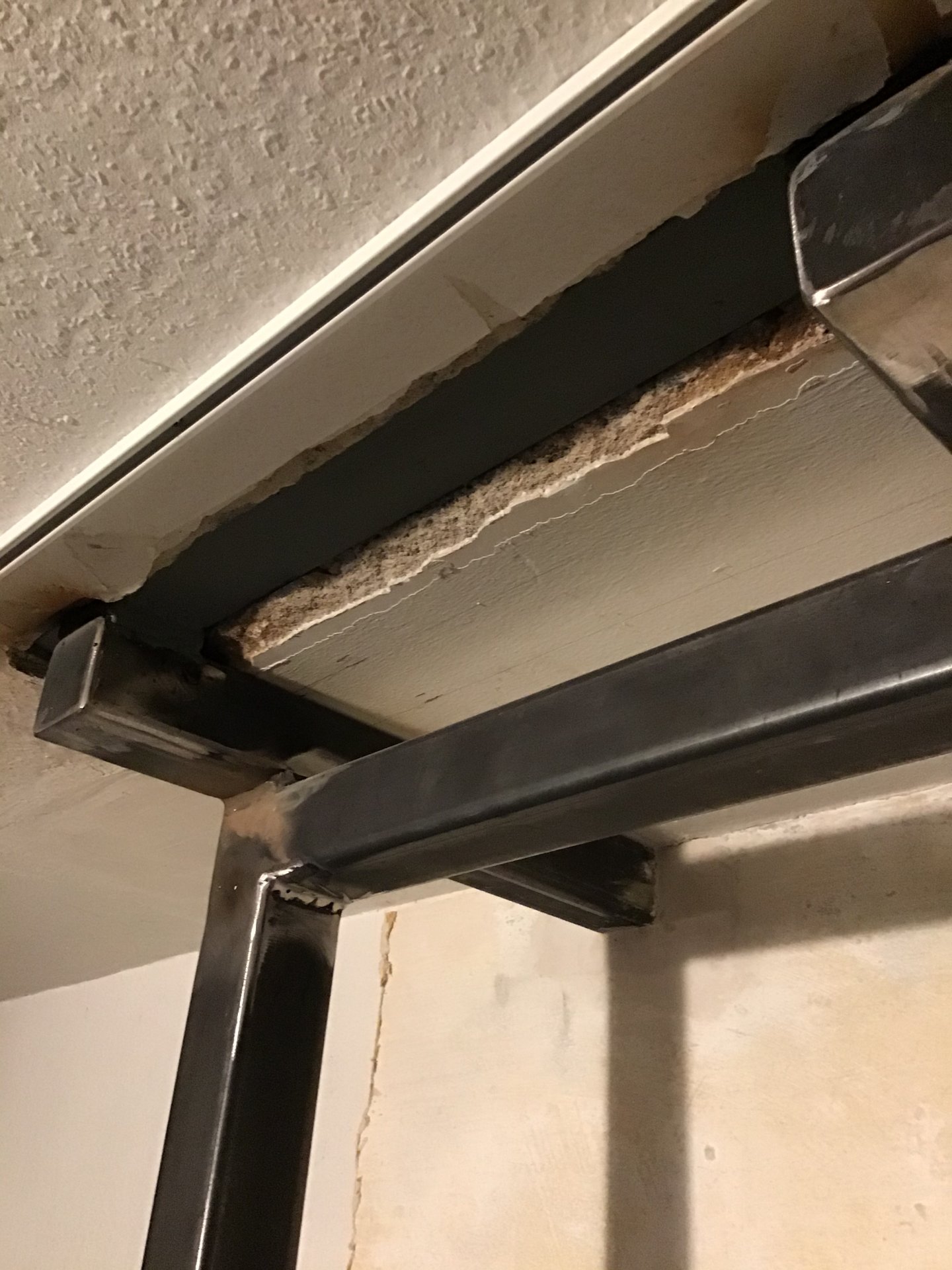

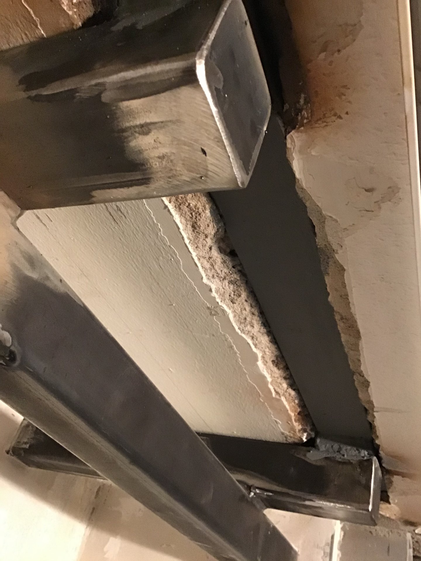

    Hallo Zusammen,
    Bin neu hier im Forum, habe aber schon viele gute Tips Gelsen und nun mal selbst eine Frage.
    Vielleicht kann mir ja jemand mit Rat und Tat zur Seite stehen.....?
    Folgendes Problem:
    Stahlbetondecke mit eingelegten IPE 120, UK Unterflansch = UK Betondecke. Darunter 2cm Deckenputz, der nun in Breite des IPE runter musste, um eine Stahlstütze drunterzustellen.
    Stahlstütze steht, aber nu...... weiß ich nicht weiter :(
    Wie krieg ich den Trägerflansch nun von unten wieder vernünftig verputzt?
    Da ja nur der Flansch offen liegt, kriege ich keinen Putzträger dran fest.
    Gibt es z.B einen aufklebbaren Putzträger oder wie kriege ich irgendetwas auf den Trägerflansch, was mir den Putz längerfristig unter dem Träger festhält?
    Hab schon mit diversen Baumarktwissensträgern gesprochen, bis auf Quartgrund draufstreichen und dann verputzen gab es keine wirklich praktikablen Ideen.....
    Hat wer eine Idee? 1000 Dank vorab

    Moin, Neun, kein Trockenbau, sondern Stahlträge rin Stahlbetondecke.
    Die Fotos waren wohl etwas irritierend, deshalb nochmal mit Beschriftung.
    Das andere Foot ist lediglich aus der anderen Richtung, die Stahlstütze steht links, außerhalb des Bildrandes :-)
    Hoffe, das sorgt für etwas mehr Klarheit - Danke für's nachfragen

    Ich würde den Putz etwas weiter abschlagen, dann etwas Putz aufbringen, Streckmetall eindrücken, anschließend überputzen.
    Egal was du machst, wenn du nur im Bereich des Stahlträgers neu putzt wird das irgendwann wieder sichtbar sein (in Form von Rissen)

    Danke, ja, hab ich auch schon in Erwägung gezogen, dachte nur, ich könnte mir das weitere Abschlagen an den Seiten sparen wenn es einene bessere Lösun gibt (sowas wie ein aufklebbares Gitter oder so).
    Werde es dann wohl doch "klassisch" machen - Nochmal Danke und schöne Restwoche :-)

    Einen Streifen Wedi mit Montagekleber einsetzen und mit Gewebe überspachteln geht auch. So hab ich das mit meinen Rolladenkästen gemacht und bis heute keine Risse.
