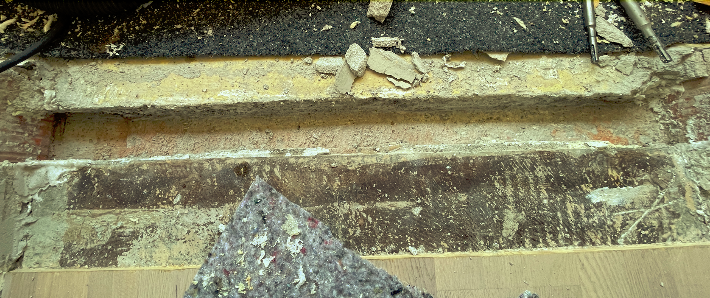

    Etliche Recherchestunden haben mich leider nicht ans Ziel geführt, ich hoffe Ihr könnt mir weiterhelfen :)
    Ich habe in der Vergangenheit bereits mehrere Fenster fach- und normgerecht ausgetauscht und möchte nun eine Kunststoff-Balkontür einbauen. Nun bin ich mir nicht sicher, wie (tief) hier der untere Anschluss am besten aufgebaut / ausgeführt werden soll.
    Westseite
    Reihenhaus Baujahr 1960, 30 cm Ziegelmauerwerk, ungedämmt
    100 cm durchlaufende Balkonplatte unter 120 cm Pfetten-Dachvorsprung
    Deckenaufbau: 3,5 cm Heraklith - 14 cm Stahlbetonmassivdecke – Estrich – 1,4 cm Parkett

    Hä? Bis zur Rohdecke aufdoppeln. Aber wie kriegst alten Rahmen raus ist doch sicher isoliert.

    Bitte eine bemaßte Zeichnung vom Wandquerschnitt.

    Fang erstmal an einen Detail Schnitt zu Zeichnen ( Vertikal-Schnitt) und den Maßstäblich 1:5 o.ä... danach kann man was Konstruieren bzw schauen..

    Was ist denn das Problem? Dass man unten an die Fuge nicht drankommt und keine Bänder verkleben kann?

    Danke schonmal für die Antworten. An die Zeichnung mache ich mich morgen. Was ich mich frage, ist wie (tief) ich die Dämmschicht an/unter der Tür optimal anbringen soll in Anbetracht der Bausituation.

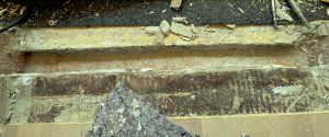

    Sorry, ich bin berufsbedingt leider erst jetzt wieder dazu gekommen, mich mit der Thematik zu beschäftigen.
    Ein Foto sagt mehr als 1000 Worte.
    Die Fuge ist 5 Cm tief und hat nahezu komplett den alten Holzrahmen umschlossen.
    Soll ich die Fuge auffüllen oder einen Purenit Riegel als Aufdoppelung einsetzen?
