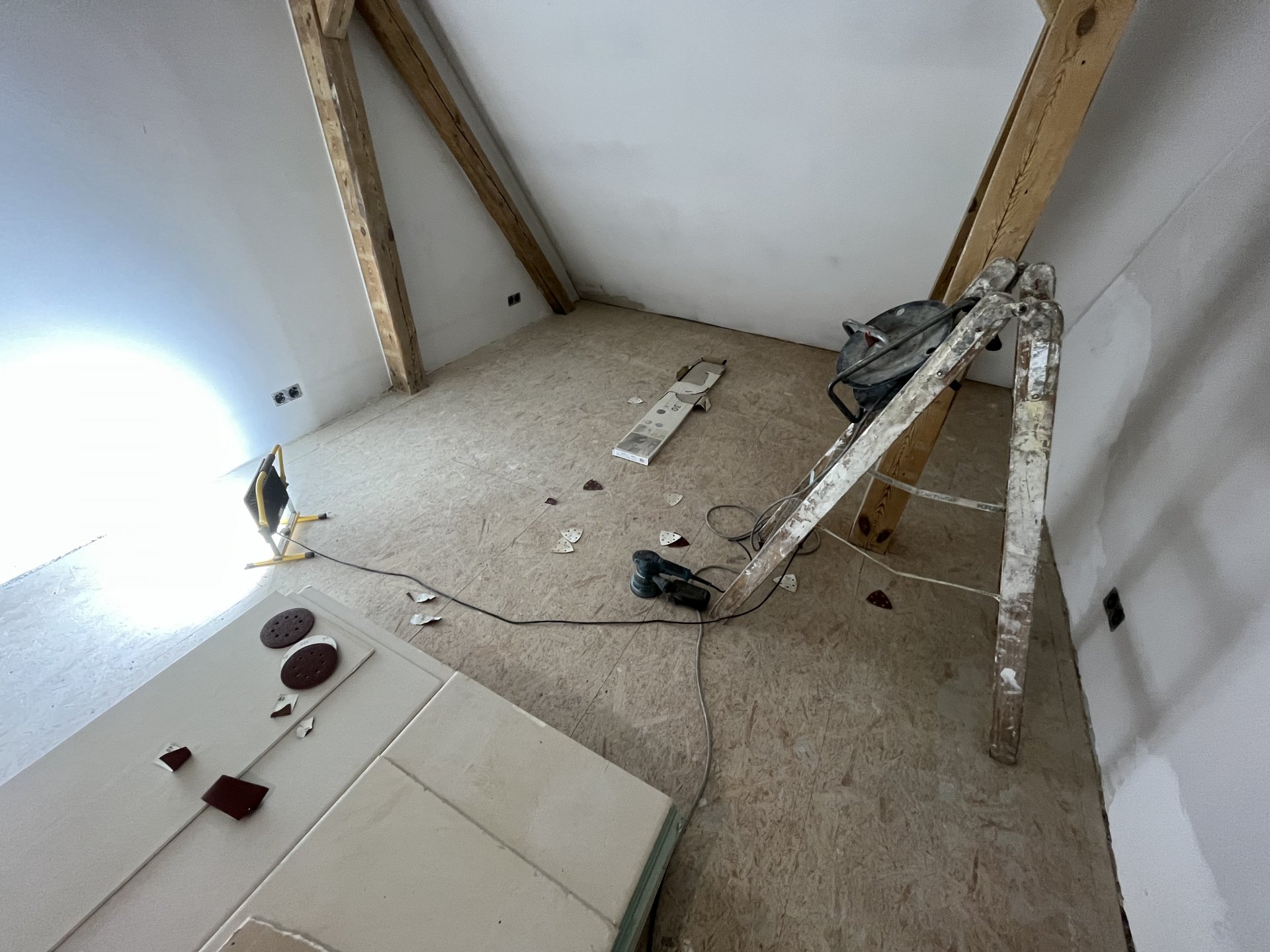

    IMG_2310.jpeg Hallo liebes Forum,
    ich würde gerne den unteren Bereich dieser Trockenbauwand/Dachschräge mit einem geraden Stück zum Boden verkleiden und würde vorher gerne fragen, welche Vorgehensweise am sinnvollsten wäre.
    Dahinter gibt es eine Dampfsperre…
    Ich hätte jetzt einfach ein Profil auf dem Boden befestigt und eins an der Dachschräge und entsprechend eine 12mm Platte in der gewünschten Höhe zurecht geschnitten und angeschraubt. Bei der Länge von 3m sind es wohl zwei Platten. Welches Profil nimmt man oben an der Dachschräge? Gibt es da schon was fertiges? Gibt es sonst noch etwas zu beachten? Durch die später sichtbaren Balken, habe ich gar nicht so viel Platz bzw. kann die Kante nur sehr weit unten setzen. Sonst sieht es nicht schön aus. Aber ohne Kante sieht es furchtbar aus. Oder macht man da spezielle Leisten dran?
    Danke im Voraus.

    Zu beachten gibt es eigentlich nicht viel. Deine Ausführung ist schon korrekt so. Oben nimmt man ein ganz normales UW Profil und schraubt es ganz in der Ecke, sodass es schön mit dem unteren Profil fluchtet. In der Ecke empfiehlt es sich Magic Corner oder Papierfugendeckstreifen einzuspachteln.
    Was du mit deiner Kante und den Balken meinst, verstehe ich nicht.

    Damit meine ich, dass es aufgrund der Enge zwischen der Schräge und dem Holzbalken an der Seite ja nicht viel Platz habe und es optisch nicht so gedrungen aussehen soll. Ich hatte auch schon überlegt so eine Art Holzbalken aus Dreieck zu befestigen, damit wäre das ja auch „ausgefüllt“.
    Normalerweise würde ich es schöner finden, wenn die Gerade Fläche zum Boden etwas weiter oben beginnt, aber das würde optisch bescheiden aussehen, weil ich dann zu nah an den Holzbalken seitlich komme. Deswegen ist der Platz sehr begrenzt. Die Gerade wäre dann max. 3-5cm hoch.

    Was mir noch nicht klar ist. Die UW schiebe oben (also an der Schräge), muss ich dann in den korrekten Winkel biegen?

    Nein du brauchst nichts biegen. Deswegen schraubt man ja nur in die Ecke des Profils, damit man es gerade ausrichten kann.
    Allerdings wenn ich dich diesesmal richtig verstanden habe und du auf die ganze Länge nur etwa 3 cm Höhe begradigen möchtest, dann würde ich ohnehin anders vorgehen. Bei der Höhe bekommst du ja überhaupt kein Profil in die Ecke reingeschoben, höchstens wenn du jeweils einen Schenkel abschneidest.
    Dann lieber eine 30x50 Dachlatte nehmen, keilförmig an der Tischkreissäge zuschneiden und in die Ecke schieben, danach den Streifen draufschrauben.

    Was meinst du mit Streifen?

    Den passenden Winkel an eine Dachlatte/KVH o.ä. sägen, dann die Höhe Boden/Dachschräge messen, einen Streifen in der Höhe auf einer GK-Platte ausschneiden (Länge = Breite vom Raum), den Streifen an die Holzlatte anschrauben und dann am Übergang GK-Streifen/Dachschräge Papierfugendeckstreifen einspachteln.
