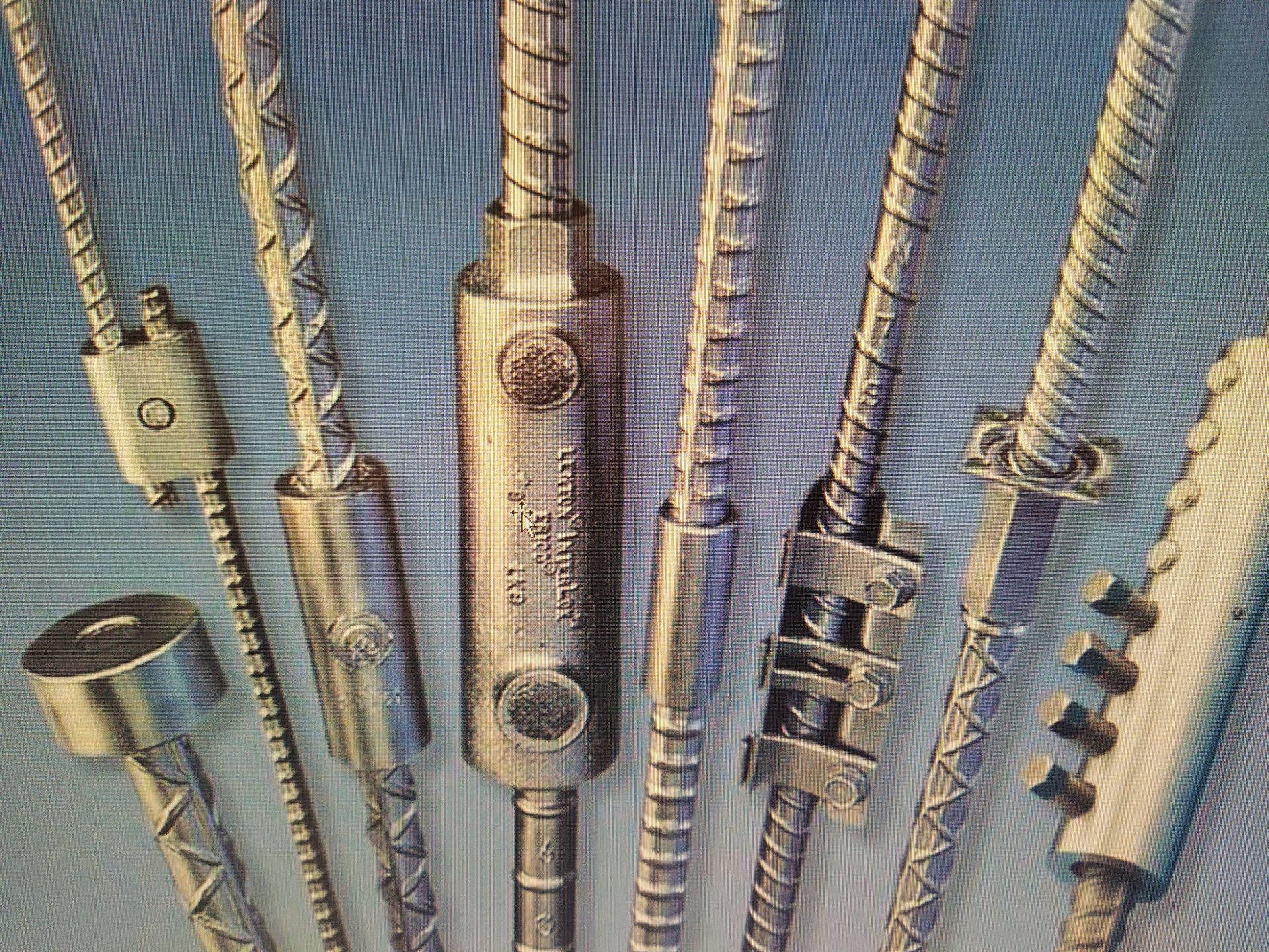

    -üblich ist "verbunden" , nur in Einzelfällen oder bei geringer Beanspruchung, stehen diese quasi "alleine"
    - Bewehrunganschluss zum Beispiel Halfen MBT / Pfeifer PH-System / max.frank /Standard Kupplung/Bartec Debrunner Acifer / Stabox Coupler /nVent Lenton etc such dir was aus, Alternativ Klebeverbindung à la Hilti Hit und Co:winken

    Ob die 'Stirnseiten' des Bétons zusätzlich abgedichtet werden müssen hängt an deiner Hydrologie ( Wasserbeanspruchung) ,genauso wie die vordere Fläche... da gibt es genug Lösungen... die Armierung lässt man einfach aus der Stirnschalung ausstehen, bei Gewinde bekommst die Schutzkappen mit geliefert...bei Schwellen brauchst das gar nicht die steht halt direkt mit ihren Anschlüssen in der Schalung 'gefasst'.
