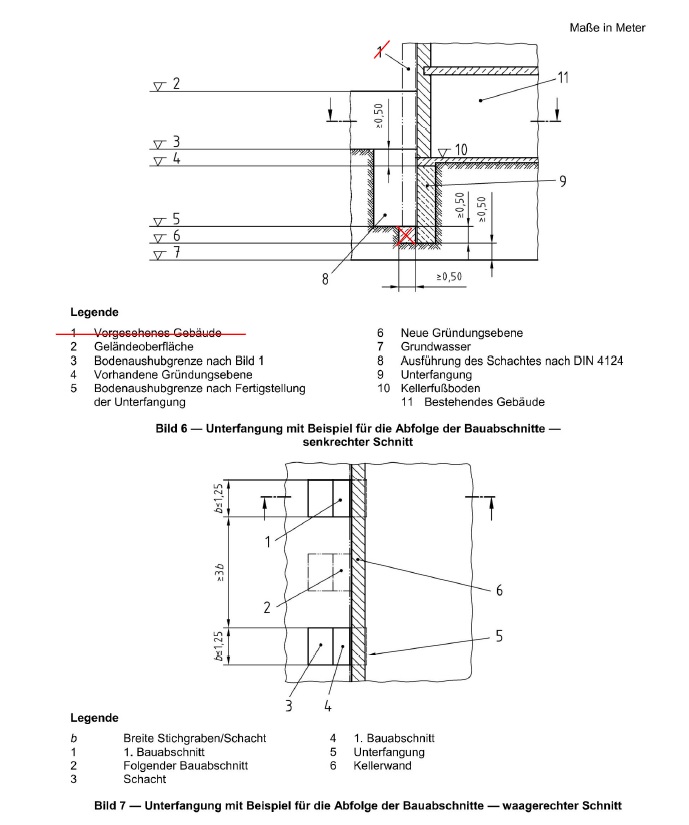

    Hier ein Bild aus dem Schreiben vom Statiker bez. abschnittsweiser Ausführung.
    Als Material ist Beton der Festigkeitsklasse C25/30 XC3, XF1 WU genannt.
    Gruß Josef

    @BufordTJustice das Bild ist ganz sicher nicht von deinem Statiker, denn ich weiss genau wo du es rauskopiert hast ;)
    Wenn dein Statiker WU vorschreibt, schaffst du es per Hand auf einen W/Z unter 0,5 einzustellen / zu mischen ?
    Das stelle ich mir eher schwierig vor.
    In wie vielen Takten wirst du arbeiten ? 4 ?
    Also eher 4x Mischer anfahren lassen mit Pumpe.
    Oder Fachbetrieb beauftragen.
    Und mit dem "Statiker" wäre ich vorsichtig.

    Der “Statiker” ist das Ergebnis einer Google Suche
    Habe das Schaubild schon x mal selber als Referenz verwendet

    Das Bild kommt aus der DIN 4123 ... wozu muss die Unterfangung WU sein ?

    Wenn das Dokument vom Statiker wäre, dann hätte es auf den konkreten Fall bezogene Maße usw.
    Kein Statiker kopiert blind Schaubilder mit Legende aus der DIN oder sonstigen Quellen in eine Stellungnahme bzw. Gutachten.
