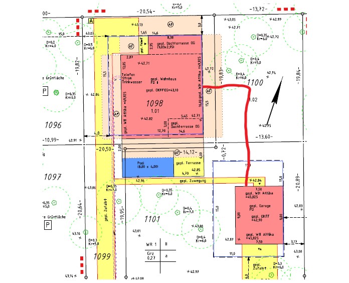

    Ich plane eine Unterführung bzw. einen Tunnel bauen zu lassen der eine Verbindung zur Garage bis zum Einfamilienhaus bildet.
    - Bundesland: Brandenburg
    - Geplante freistehende Doppelgarage mit einer Betontreppe (ohne Tür)
    - Unterführung/Tunnel ca. 10m + 8m als L-Form, ca. 290cm lichte Raumhöhe, 150cm breit auf bewehrte Bodenplatte aus WU Beton ca. 25cm (wie Hauptgebäude), Kellwände aus Fertigbetonteile
    - Geplante Brandschutztür an der Kellerwand des Einfamilienhaus
    Nun meine Fragen...
    Wie sollte der Tunnel gedämmt (Wände und Bodenplatte - unter der Bodenplatte oder im Tunnel) werden um Schimmelbildung zu vermeiden. Der Tunnel wird ja nicht beheizt?
    Muss außer der Brandschutzür noch auf weitere Brandschutzverordnungen geachtet werden?
    Muss hier eine Luftzirkulation z.B. mit Ventilatoren hergestellt werden?
    Freue mich auf eure Kommentare
    Grüße
    Oliver

    Garagen werden doch allgemein nicht gedämmt sofern sich nicht beheizt werden. Wenn für eine ausreichende Belüftung gesorgt wird entsteht auch kein Schimmel.
    Darf ich mal fragen wozu der Tunnel dienen soll?

    Für einen 18 m langen Tunnel empfehle ich Fachplaner und Statiker. Kostet ja mal richtig Geld.
    Die oben gestellten Fragen können recht gut von denen beantwortet werden.
    Auch so Sachen wie eine mögliche Entwässerung, Grundwasser, Fluchtwege uvm. muss man bei sowas auf dem Radar haben.

    Danke für die Antworten. Nochmals zum Verständnis...
    Die Garage ist oberirdisch und zum Haus soll diese dann über einen Tunnel mit dem Keller verbunden werden.
    An der Kelleraußenwand würde dann eine Brandschutztür zum Einsatz kommen. In der Garage selbst nur die Betontreppe ohne Tür. Fluchtweg wäre dann über die Garage bzw. über den Keller des EFM möglich.
    Mit Grundwasser haben wir gar kein Problem. Laut Bodengutachten 4.70m. Warum Entwässerung? Der Tunnel ist doch ein geschlossenes "System".
    Das hier ein Statiker und ein Architekt beauftragt werden müssen ist mir klar. Ich wollte einfach eure Meinung dazu erfahren.

    Darf man vermuten das Ihr am Hang baut. Stell doch mal einen Plan oder Skizze ein. Besteht das Haus und die Garage schon? Oder ist das noch in der Planung?

    Ein oberirdischer Wandelgang ist um Welten günstiger. Warum benötigt Ihr einen direkten Zugang von der Garage in den Keller?

    Ich möchte mir nicht den Garten verschandeln. Zugang zum Keller, Schuh- und Kleiderschrank sowie Vorratskammer. Und ich würde es "cool" finden von der Garage direkt in das Haus zu gelangen.
    Hinzu kommt, dass man noch einen weiteren Fluchtweg aus dem Keller hätte.

    Hmmm… ok. Meine Meinung dazu: ich denke, dass ist eine Schnapsidee oder wie man das nennt. Man sucht eine Möglichkeit, etwas zu erreichen (hier der Wunsch nach Garagen/Haus-Anbindung) und kommt dann auf einen Tunnel.
    Vom Grundsatz her raten wir Grundrissberater sehr oft von einer Anbindung/Direktzugang ab, weil das Haus oft zu viele teure Pirouetten schlagen muss, um die Planung preisgerecht zuzulassen. Der Gewinn durch ein paar Meter Bewegungsersparnis ist minimal. Und ein Stollen ist ja jetzt preislich eine mega-Firlefanz-Pirouette ;)
    Zur Idee selbst: ich wüsste jetzt ehrlich gesagt nicht, was daran cool ist, durch einen Bunkerkeller oder Stollen gehen zu können/müssen. Worin besteht die Freude? Ist das so ein Männerding? Erfreuen tut man sich eigentlich an einen einladenden Eingangsbereich, der dekoriert „Willkommen“ ausdrückt und oft bei Tageslicht betreten wird.
    Ich habe gerade mal meinen Mann gefragt. Der schüttelt den Kopf. Der würde geradewegs zur Eingangstür wollen. Keine Treppe, geschweige denn Gang, unterirdisch ein Nogo.
    Dann schränkt so ein Gang ja auch massiv ein: nicht nur in Breite und Höhe, eine Leiter könnte ein Problem sein. Koffer, Kinderwagen oder Getränke, das macht man doch dann eher mit einer Sackkarre oberirdisch, sollte auch alles einem gesunden Menschen nichts ausmachen, auch wenn er Couchpotato ist?! Denn nicht zuletzt verkürzt sich der Weg ja nicht. Noch dazu kommt eine Erschwernis, nämlich eine Treppe bzw Treppenhaus an der Garage, um das Kellerniveau zu erreichen, dann außerdem ein Knick, der mental so einiges mit einem gesunden Menschenverstand machen kann, nämlich kirre.
