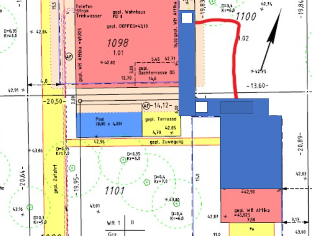

    Ich würde als Tunnelbauer erstmal das Bauamt fragen.
    Dann ein Ingenieurbüro mit der Fachplanung beauftragen.
  7. #27 hanghaus2000, 08.04.2023
    hanghaus2000
    hanghaus2000
    24.11.2021
    1.628
    696
    Ich würde die Garage weiter nach Norden rücken. Die Zufahrt ist sicher günstiger als der Tunnel. Die blaue Linie ist doch sicher das Baufenster für die Garage. Kann man da keine Bauvoranfrage stellen ob man die Garage nicht östlich vom Haus platzieren kann? Dann kannst doch leicht einen direkten Zugang zum Haus haben.
    Sind die beiden Zuwegungen auf Deinem GS so genehmigt?

    Die Garage werde ich noch weiter nach Norden rücken, da werde ich keine Probleme haben, solange ich mich im Baufenster bewege. Die Garage möchte ich nicht weiter östlich stellen. das Bauamt habe ich bereits vorab über mein Vorhaben informiert, aber leider noch keine Antwort erhalten. Ich bin selber sehr gespannt, ob die Unterführung mit etwaigen Auflagen genehmigt wird. Ich gehe aber davon aus, dass das die Gemeinde letztendlich entscheiden muss.

    Davon gehe ich nicht aus, da der TE auf einem Baugrundstück, welches zur Errichtung eines Mehrfamilienhauses geeignet ist, lediglich eine Doppelgarage und einen Pool plant. Zudem hat das Wohnhaus grob geschätzt mehr als 300m² Wohnfläche und dürfte angesichts von zwei Stellplätzen und des geplanten Tunnels nur eine Wohneinheit beinhalten. Geld ist hier anscheinend das geringste Problem. Damit ließen sich natürlich auch meine baurechtlichen Bedenken lösen.

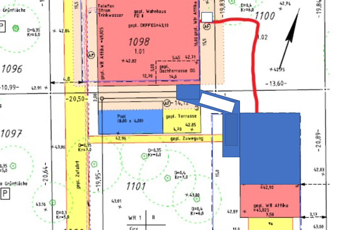

    Ich würde das so planen. Das ist zumindest preiswerter da man die bestehende Baugrube des Kellers weitestgehend verwenden kann.
    Dann würde ich das nie Tunnel nennen. Das ist ein Zugang.
    Mind. 2 Oberlichter. Die Treppe hinter der Garage könnte nur mit Dach gestaltet werden ja nach Budget.
  13. #33 hanghaus2000, 10.04.2023
    hanghaus2000
    hanghaus2000
    24.11.2021
    1.628
    696
    Oder besser noch so:
  14. #34 hanghaus2000, 10.04.2023
    hanghaus2000
    hanghaus2000

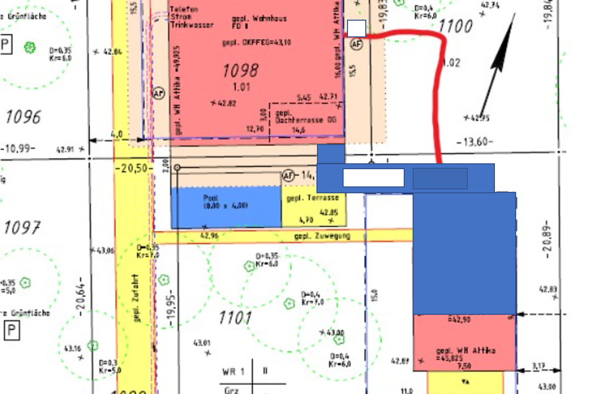

    Mit Einhaltung des Baufensters dann so.

    Mit Einhaltung des Baufensters optimiert.
