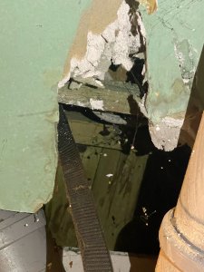

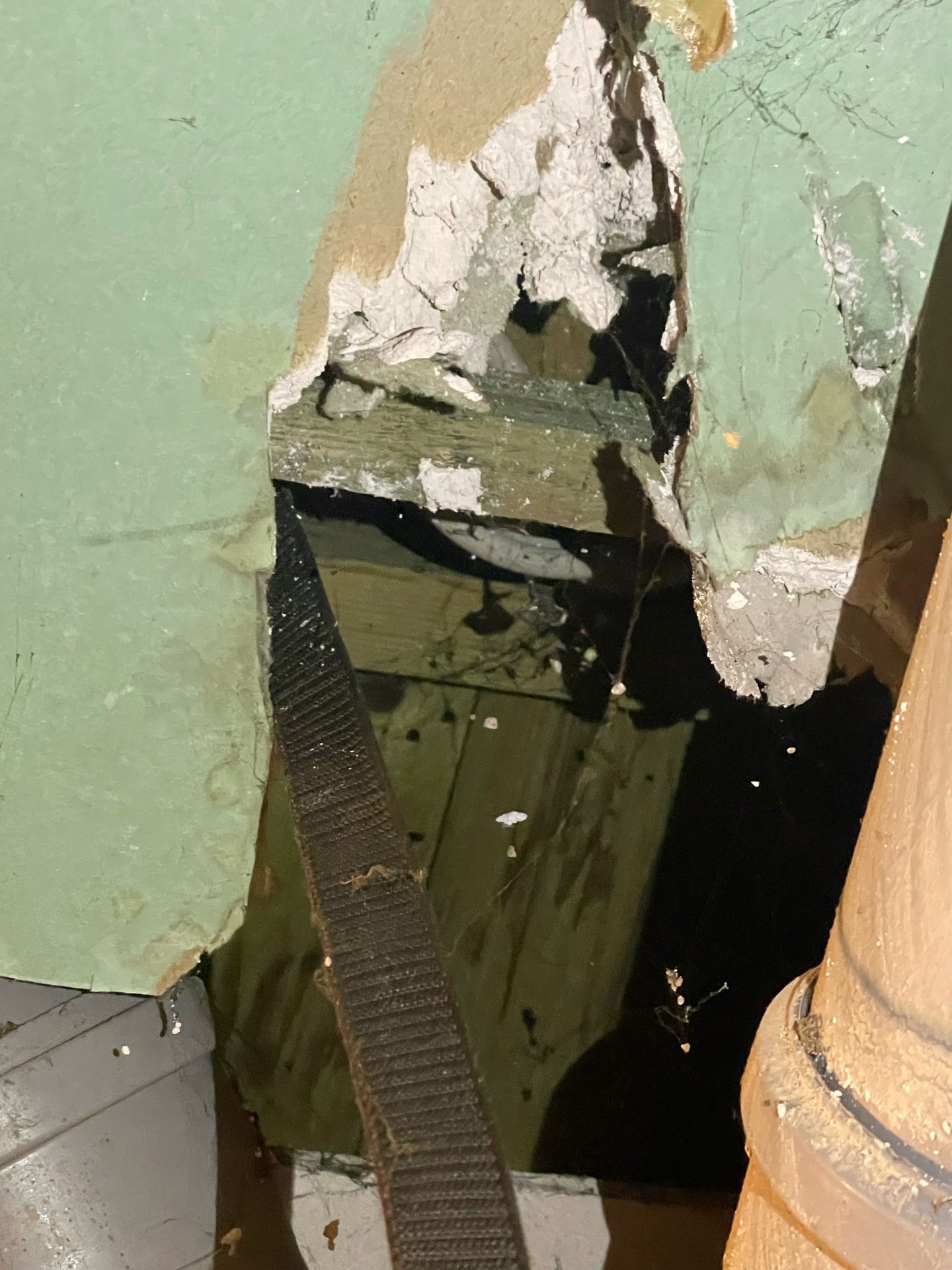

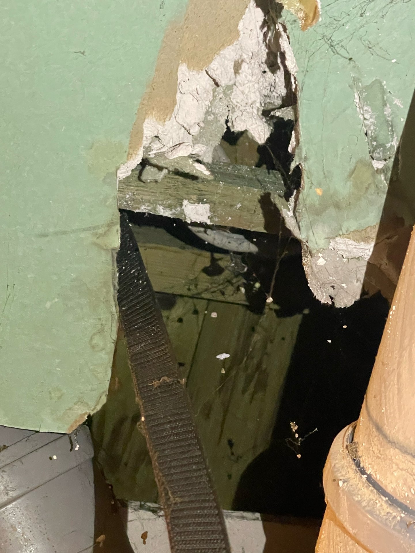

    Was genau soll uns das zeigen? Ich erkenne grüne GK-Platten, irgendwelche mutmaßlich imprägnierten Latten und diverse Leitungen. Und ich meine, hinter dem ganzen Geraffel ein Stück Ziegel zu erahnen. Nimm mal die kaputte GK-Platte ganz weg und mach dann noch mal ein Bild.
    Um so wichtiger ist eine sorgfältige Planung. Teure Irrwege kannst du dir nicht leisten. Und schon gar nicht solche, die auf Dauer die Substanz schädigen.

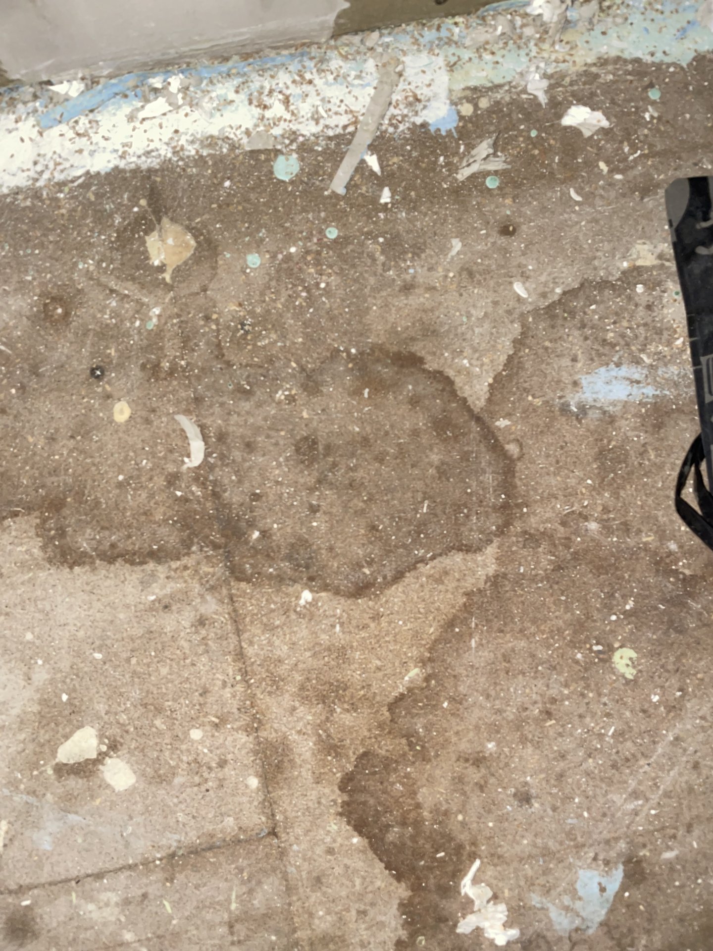

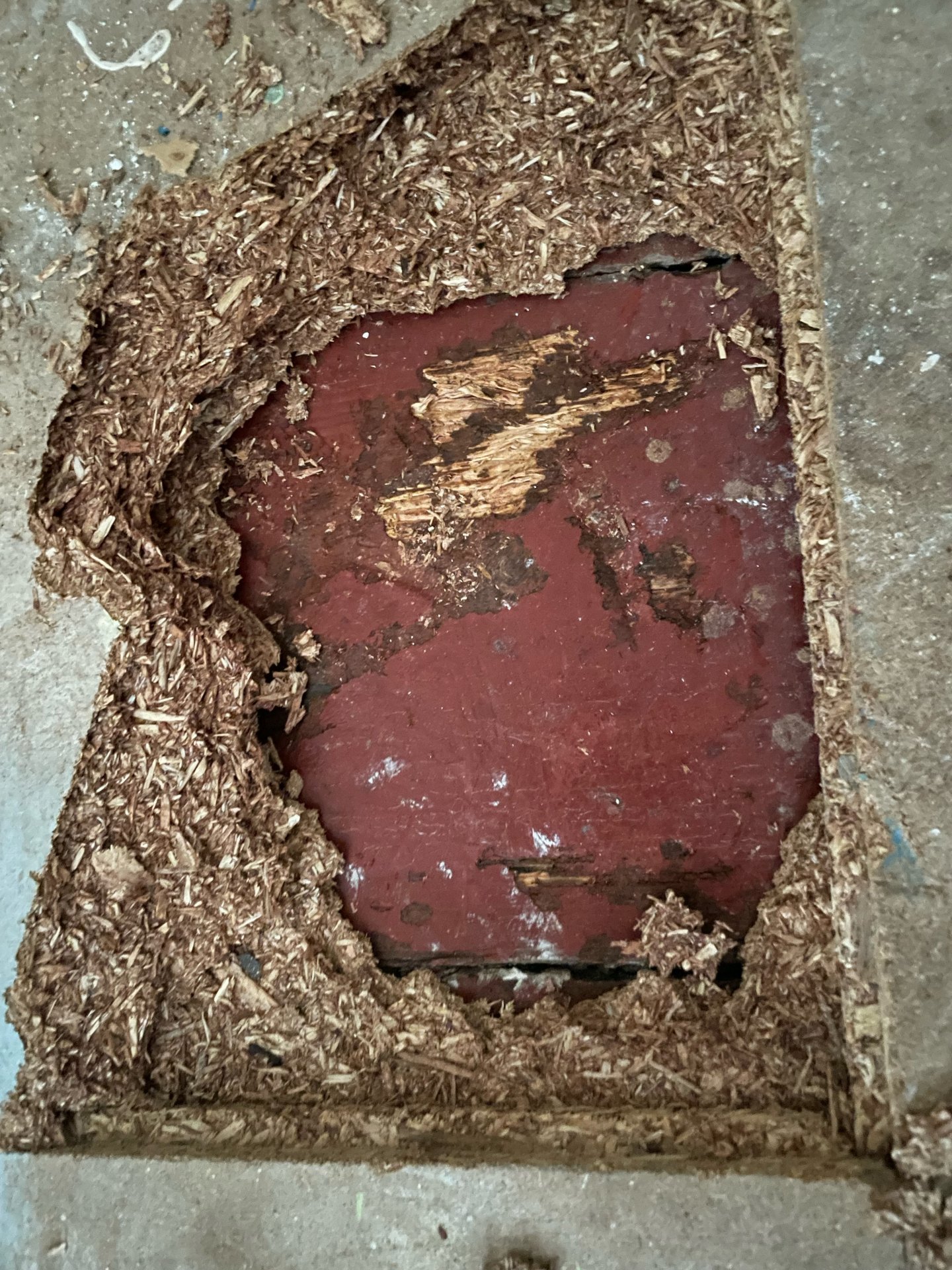

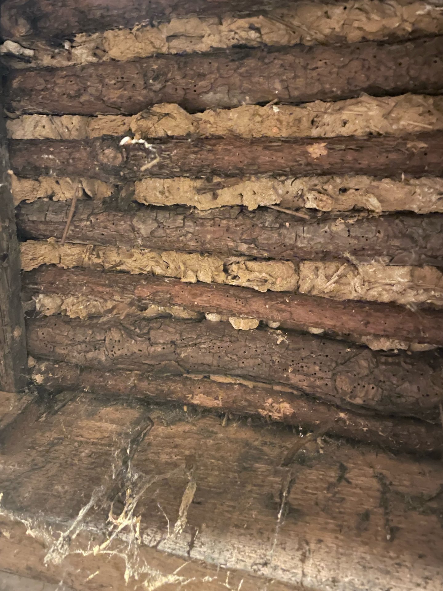

    erstmal Danke für die Antwort und Entschuldigung das ich mich jetzt erst zurück melde. Ich hatte beruflich viel zu tun und dann kam noch die ein oder andere Sache am Haus dazwischen (da haben Mieter halt Vorrang vor der eigenen Baustelle) wodurch unsere Baustelle erstmal ruhen musste. Nun habe ich mich nochmal dran begeben.
    Ich dachte es gibt da so typische Baujahre für die Flügelanbauten, wenn nicht, dann keine Ahnung, sorry für die uneindeutige Aussage in dem Fall.

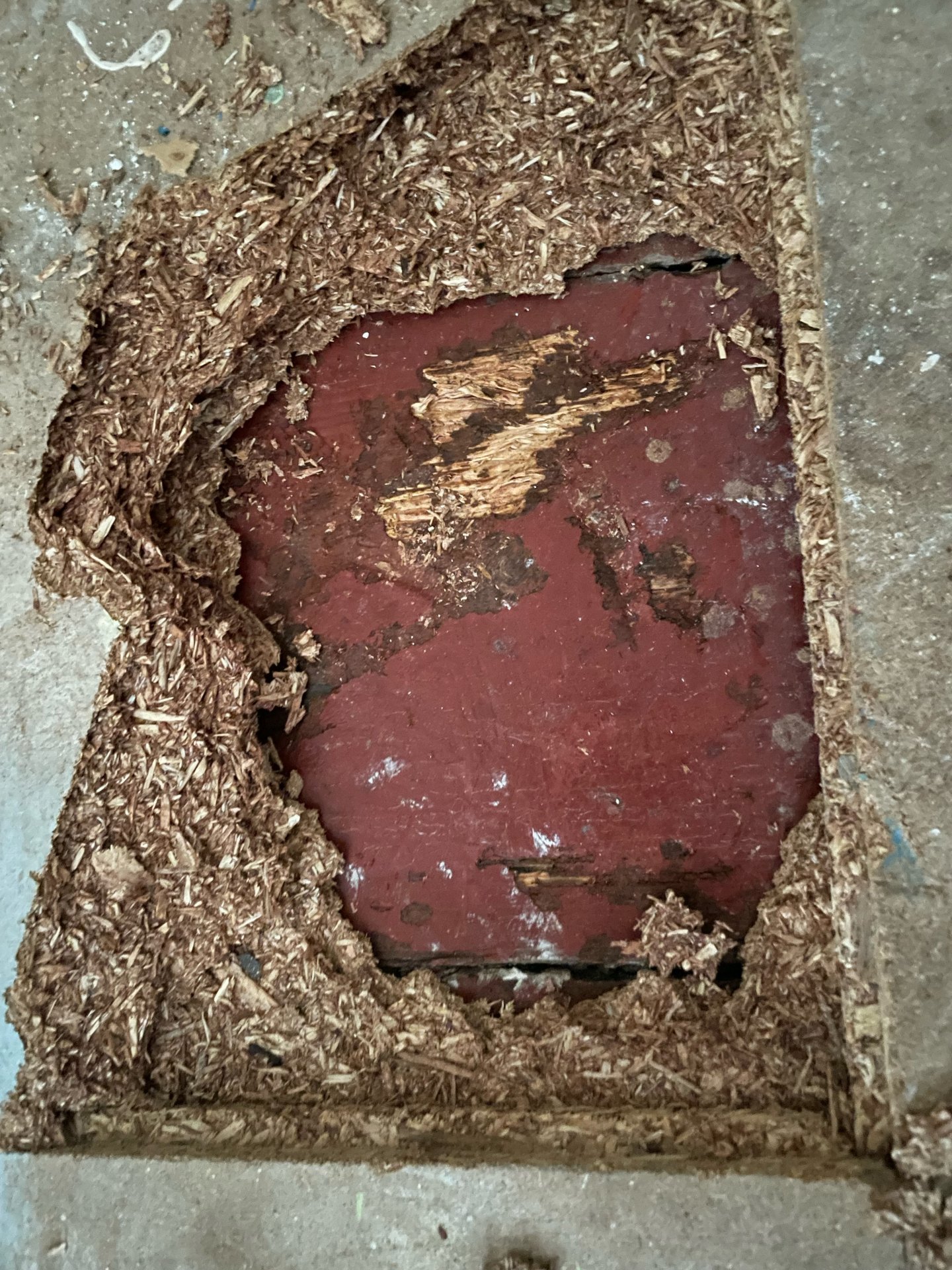

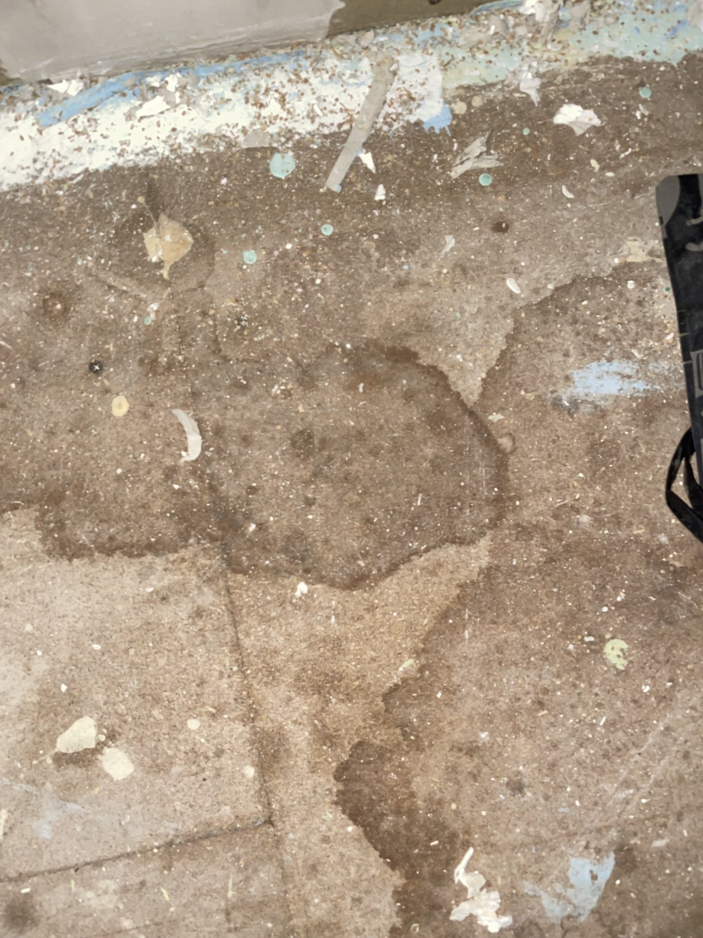

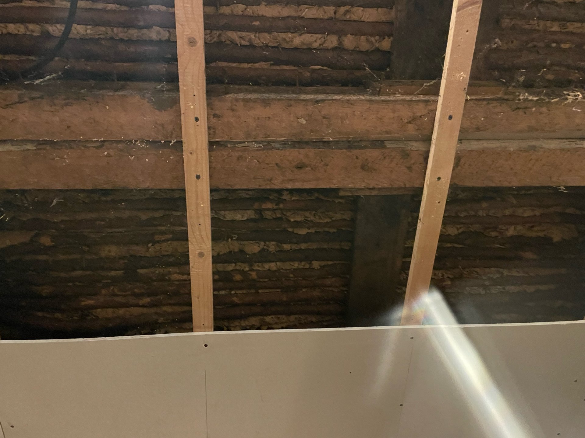

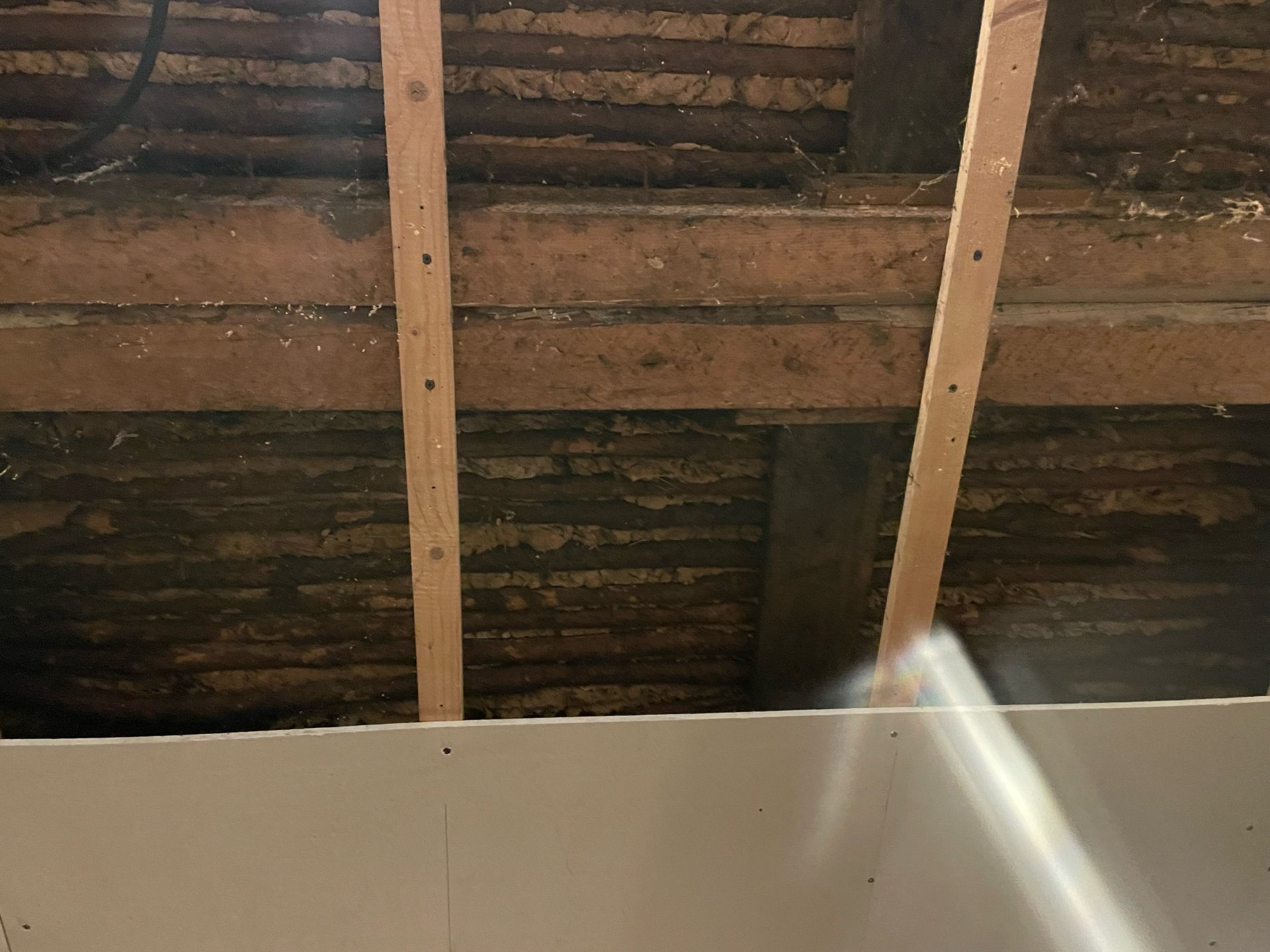

    Ich habe mal versucht eine der Verlegeplatten zu entfernen um zu schauen was darunter ist. Das hat aber im ersten Anlauf eher so halbwegs geklappt weil diese Platte beim entfernen nur bruchstückhaft sich löst. Aber zumindest so weit bin ich mal gekommen um zu sehen was darunter ist.
    Es sind auf jeden Fall Dielen. Ich würde mal vermuten, dass dies nicht der Untergrund zum Keller ist sondern noch was darunter ist, oder könnte es passieren, das wenn ich so eine Diele abnehme, ich dann "in den Keller gucke"? Weil wenn das mein zukünftiger Untergrund ist, dann würde ich da natürlich gerne alles so lassen und kein Loch produzieren wo keines sein muss.
    Ich weiß das mir das natürlich sicher vorher keiner sagen kann, aber eventuell gibt es ja gewisse Erfahrungswerte?

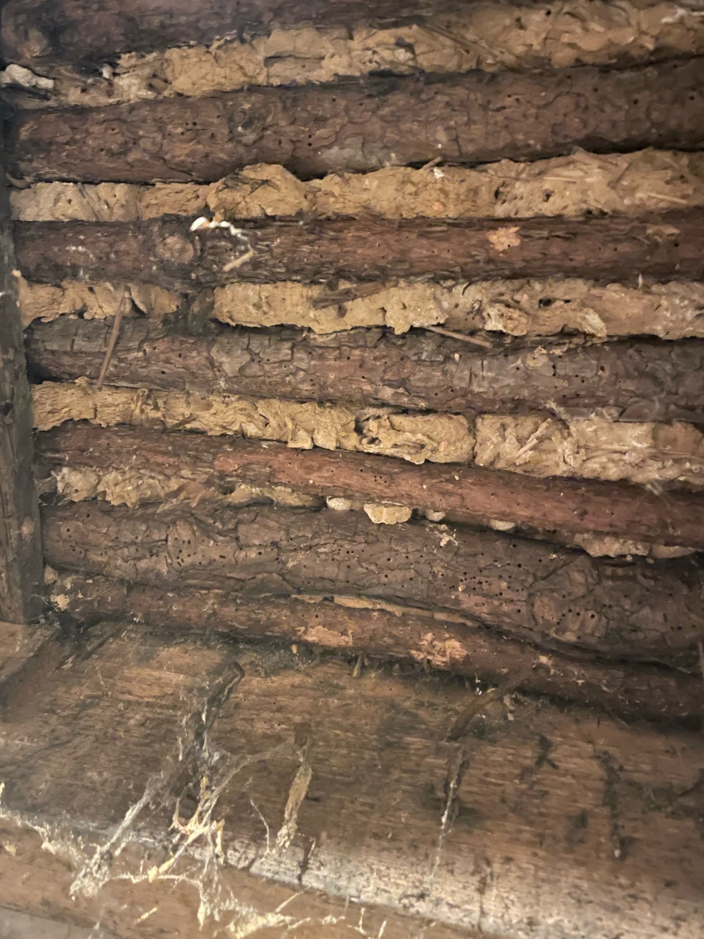

    Ich habe dann auch mal versucht vom Keller "hoch zu gehe" um zu sehen worauf ich da so stoße. Ich habe die GK Platte an einer anderen Stelle abgenommen, nicht da wo das Loch ist (an dieser Stelle sind Rohre und Kabel - und zum nachschauen hab ich erstmal den einfachen Weg genommen und eine Stelle die gut erreichbar ist gewählt). Was ich darunter gefunden habe, das kannte ich so nun gar nicht. Irgendwelches Material welches mit Ästen zusammen an die Decke angebracht wurde? Vor allem diese Äste finde ich wirklich sehr merkwürdig. Ich vermute mal, dass dies auch der Dämmung dienen sollte?
    Aber ich gehe mal richtig in der Annahme, dass wenn ich die Kellerdecke später vernünftigt dämmen möchte, das ebenfalls dafür alles runter muss? Kann ich das denn alles so entfernen? Oder muss ich da auf irgendwas aufpassen?

    Das sind Spanverlegeplatten mit Wasserschaden, besser entfernen
    eben deshalb brauchst du einen Fachmann, was nicht heißt, dass du nichts selber machen kannst, aber evtl. Unter Anleitung
    Handwerker sind meist keine guten Planer

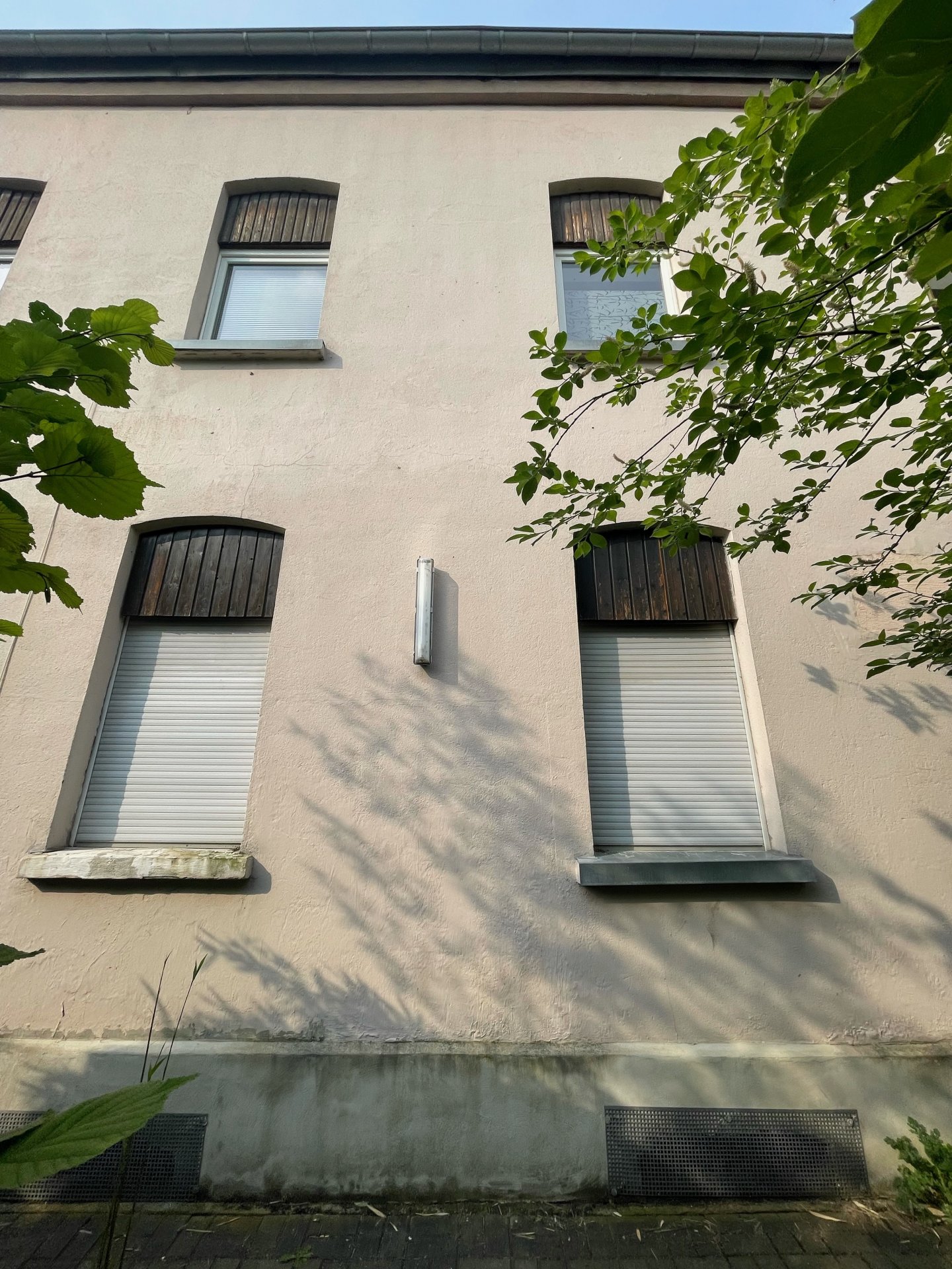

    Gerne mache ich mal ein Bild von unserem Flügelanbau. :)

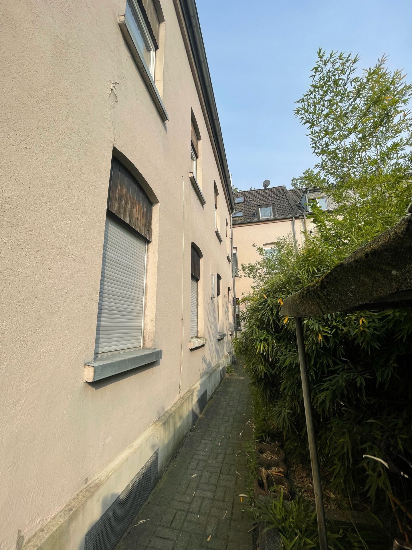

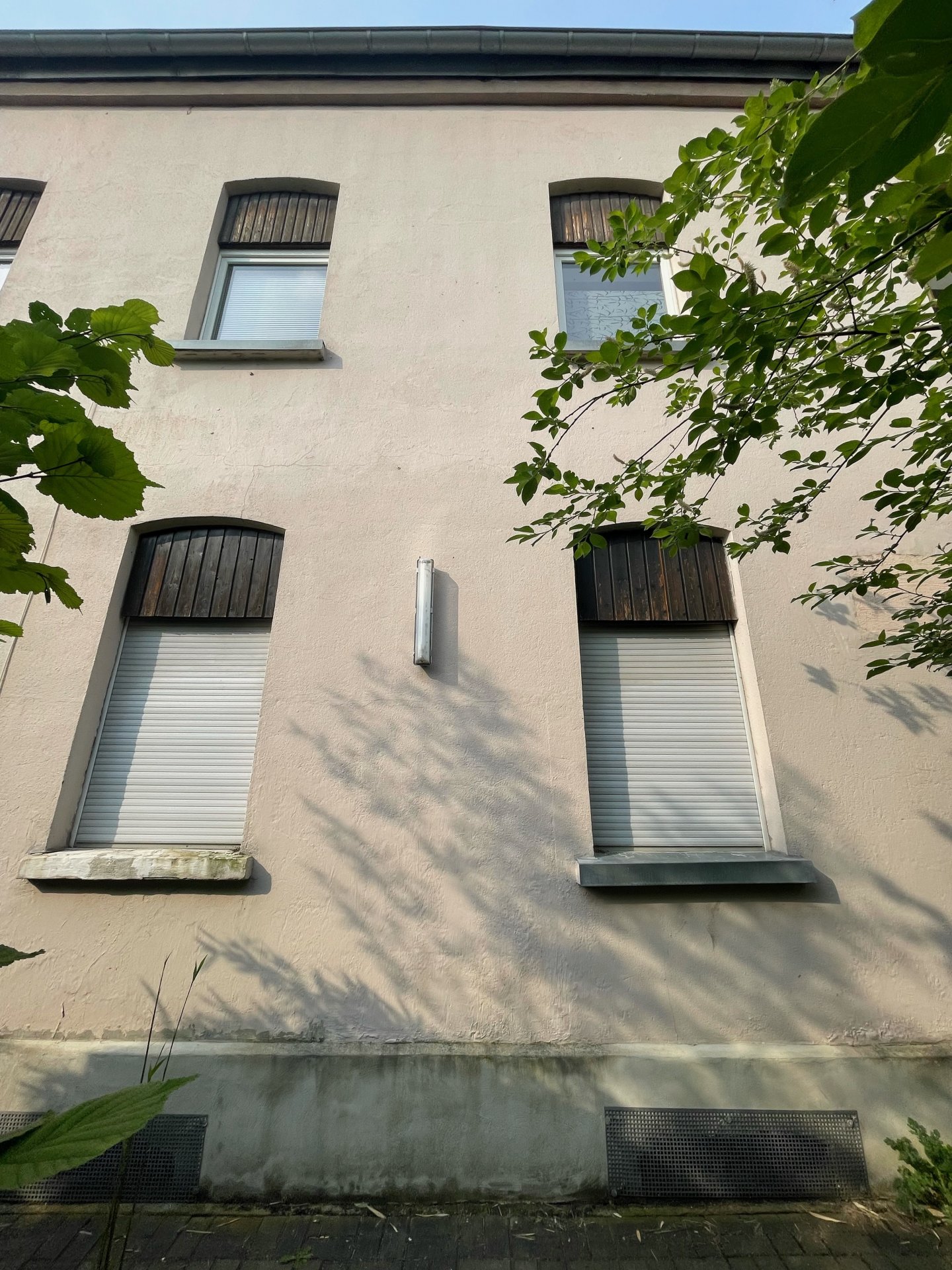

    Hi,

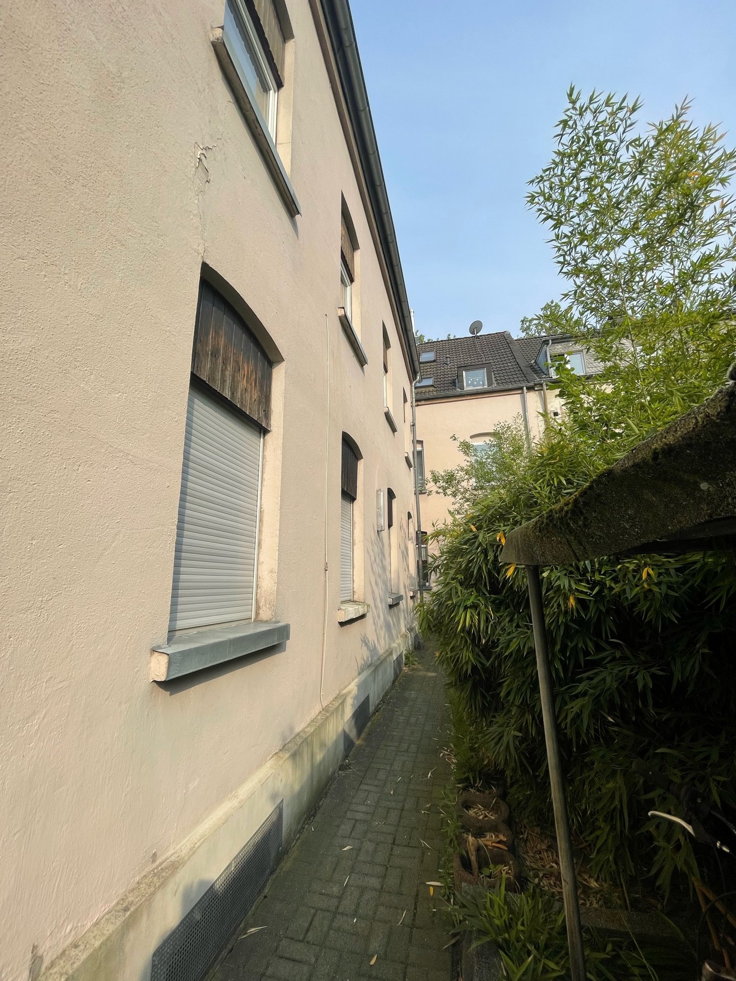

    hier nun die Bilder von unserem Flügelanbau. Eventuell kann ja einer von euch daran abschätzen was für ein Baujahr es etwa zu sein scheint.
    Und kann mir noch jemand sagen, an was für eine Art Fachmann für Altbauten der einem beratend zur Seite steht ich mich wenden kann? Also wonach ich da suchen muss?

    Ich sehe da keine Flügel, nur die rückwärtige Fassade von irgendeinem Haus. Der Form des Fensterausschnitts nach zu urteilen mutmaßlich erbaut zu Zeiten, als wir noch einen Kaiser hatten. (Nein, nicht die Lichtgestalt ...)
