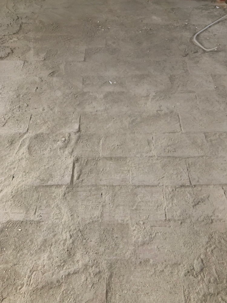

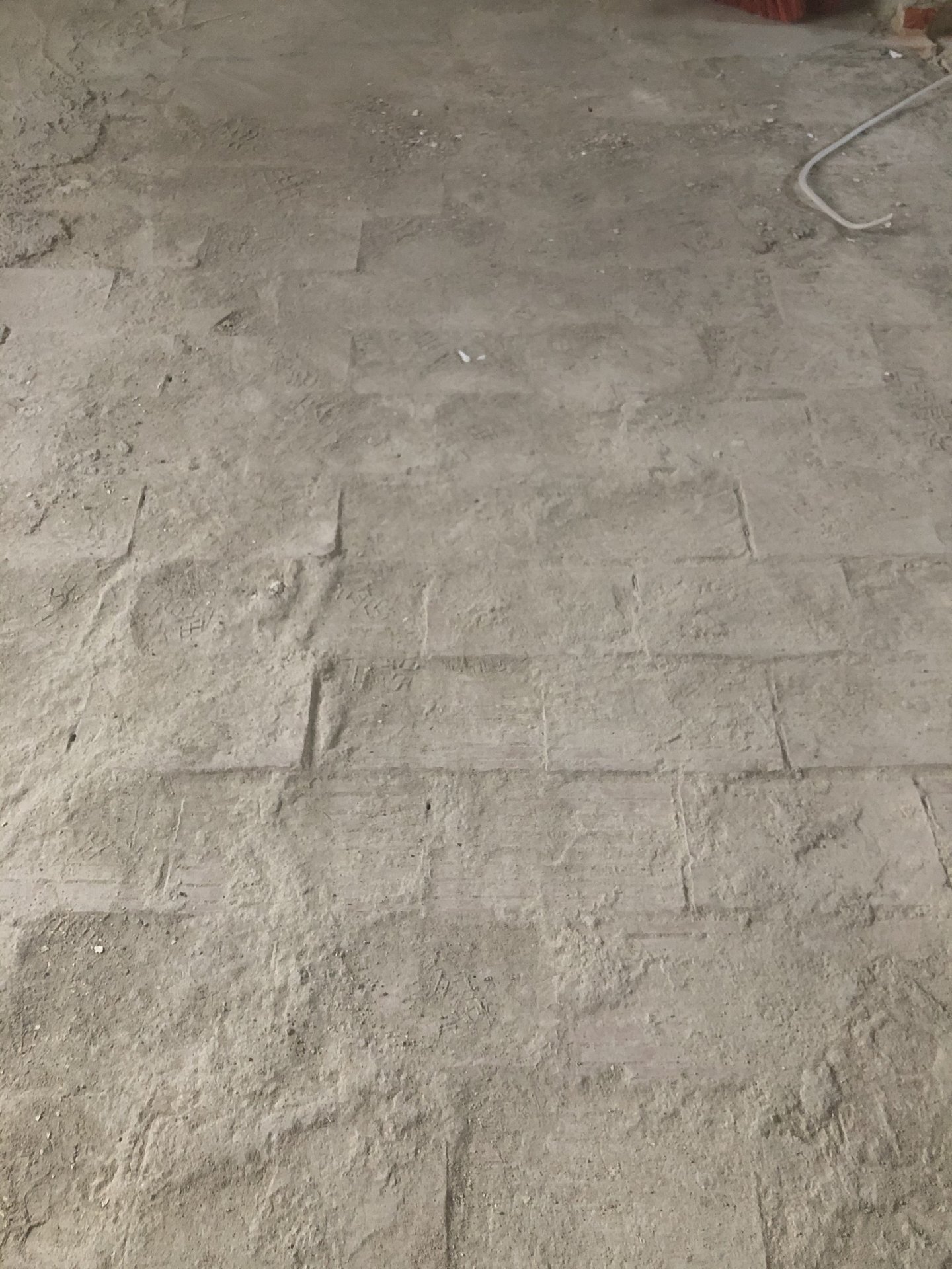

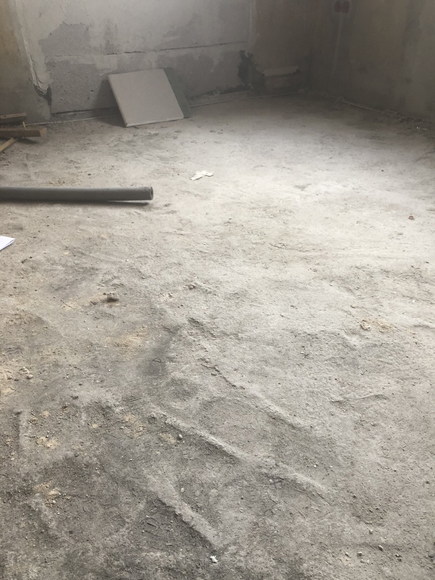

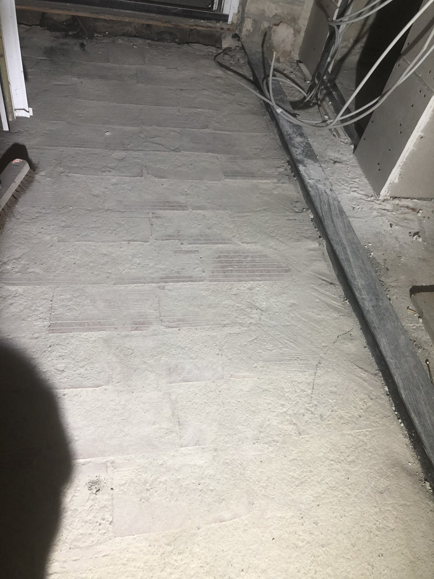

    Wir renovieren gerade ein Kaffeemühlenhaus Baujahr 1938. Wir haben uns für eine Fußbodenheizung im EG entschieden und haben den alten Fußboden bis zum Rohfußboden entfernt. In den kommenden Wochen kommt der neue Estrich mit der Fußbodenheizung rein. Der Rohfußboden besteht aus Ziegelsteinen in einem Raum aus 30 cm Stahlbeton. Der Heizungsmonteur meinte wir sollen den Fußboden vor Verlegung der Dämmung mit Ausgleichsmasse nivellieren. Der Estrichleger dagegen meint das wir das nicht bräuchten. Die Dämmplatten drücken sich durch die Last des Estrich in die Unebenheiten ein. Die unterschiedlichen Höhen innerhalb der Räume bzw. zwischen den Räumen würden durch den Zementestrich ausgeglichen werden. Es kommen überall min. 5 cm Estrich drauf.
    Jetzt habe ich zwei Meinungen und stehe da und weiß nicht weiter....
    Der Aufbau ist folgendermaßen geplant.
    3 cm Dämmung
    3 cm Tackerplatten inkl. Dämmung
    5 cm Estrich
    Fliesen bzw. Paket
    beiden Meinungen kann ich was abgewinnen. Ausgleichsmasse für ca 65 m2 würde ganz schön ins Geld gehen.
    Als Leihe hätte ich da Sand als Ausgleich genommen (für die kleinen Unebenheiten). Unserer Maurer meint er würde Zementestrich verdünnen und auf dem Rohfußboden verteilen.
    Eure Meinung zu unserem Vorhaben würde mich sehr interessieren.

    Den Untergrund mit Nivellierspachtel auszugleichen ist Quatsch. Viel zu teuer. Im Prinzip hat der Estrichlegen recht. Ich würde aber evtl. Die größten Beulen und Kanten einmal abfräsen. Das könnte nicht schaden. Ansonsten auch die Dämmung auf Perlite legen.

    Daran hatte ich auch schon gedacht. Im Baumarkt sagt man mir aber, dass die Einbauhöhe mindestens 1 cm müsse damit das hält. würdest du das vollflächig ausführen oder nur dort wo man es braucht?

    Meinst du mit Perlite auffüllen? Da müsstest du dann warscheinlich vollflächig arbeiten. Aber wenn man die Kosten gegenüber stellt lohnt sich auch das Ausleihen einer Betonfräse. Der Untergrund muss nicht Exakt eben sein. Nur die größten Beulen runterfräsen damit keine zu großen Hohlräume unter der Dämmung sind.

    Vielen Dank für Deine Hilfe. Wir haben die großen Unebenheiten abgeschliffen und die vorhandenen Mulden mit Blähton aufgefüllt sodass die Isolierung nicht hol liegt. Hat echt gut geklappt und der Estrichleger sowie der Heizungsbauer waren voll zufrieden.
