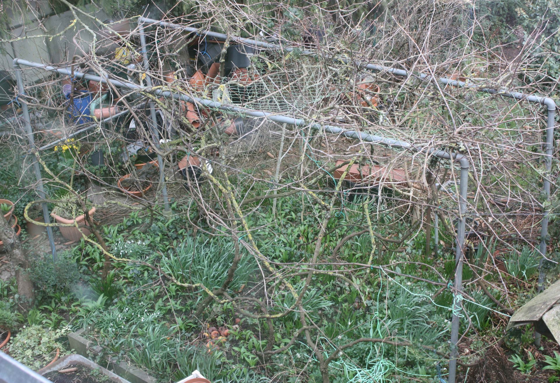

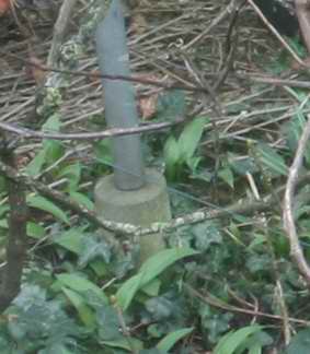

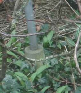

    Ich selber habe hier seit etwa 30 Jahren mehrere Gestell für Trauben stehen. Dieses habe ich damals folgendermaßen gemacht.
    Ein ca. 1 Meter Langes Abwasserrohr mit Mörtel gefüllt. Dahinein zum Teil ein 1 Zoll verzinktes Rohr gesteckt welches ca. 30 cm herausragt. Über dieses Rohr wurde ein 1 ¼ Zoll Rohr gesteckt.
    Habe mal eben ein Bild von oben gemacht da kann man sehen wie es ausseht.
    Markiert habe ich mal das Fundamente welches man sehen kann.
    Ja der Haufen an Schalen und sonstigen Sachen sieht Chaotisch aus sind aber zum größten Teil Sachen welche im Frühjahr/Sommer mit Pflanzen voll sind und irgendwo stehen.
