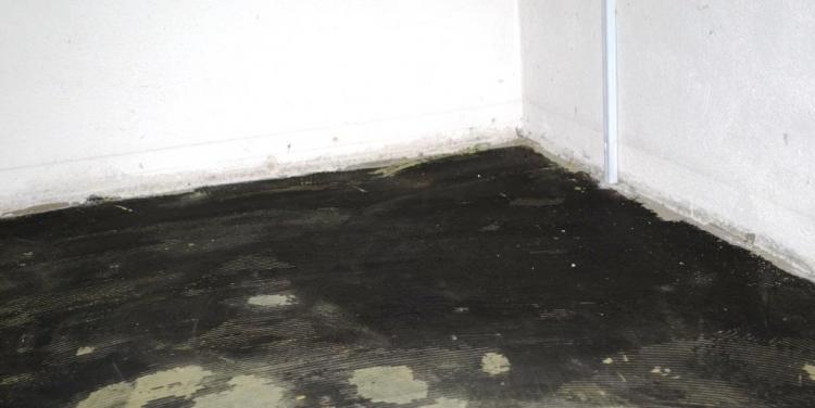

    ich möchte den Teppichboden erneuern und muss dazu vermutlich den Untergrund vorbereiten.

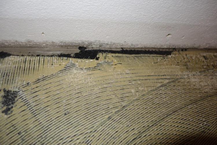

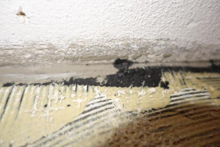

    Nach dem Entfernen des alten Teppichbodens wurde ersichtlich, dass einmal ein schwarzer (Bitumen-?) Kleber verwendet wurde und beim Erneuern des ersten Teppichbodens tw. ein anderer (ockerfarbener) Kleber darauf kam (siehe Fotos).
    Ich habe den alten Kleber etwas plan geschliffen und möchte nun so vorgehen: Grundieren mit Kunstharz (Ardex P 82) und anschließender Auftrag einer Ausgleichsmasse (ca. 1-2 mm).
    Am Rand des Estrichs gibt es keine sichtbare Fuge (siehe Foto). Brauche ich hier dann über haupt eine Randdämmung (auch wegen der 1-2 mm) oder würde auch ein abdichten mit Silikon an den wenigen offenen Stellen reichen?
    Danke schonmal.
